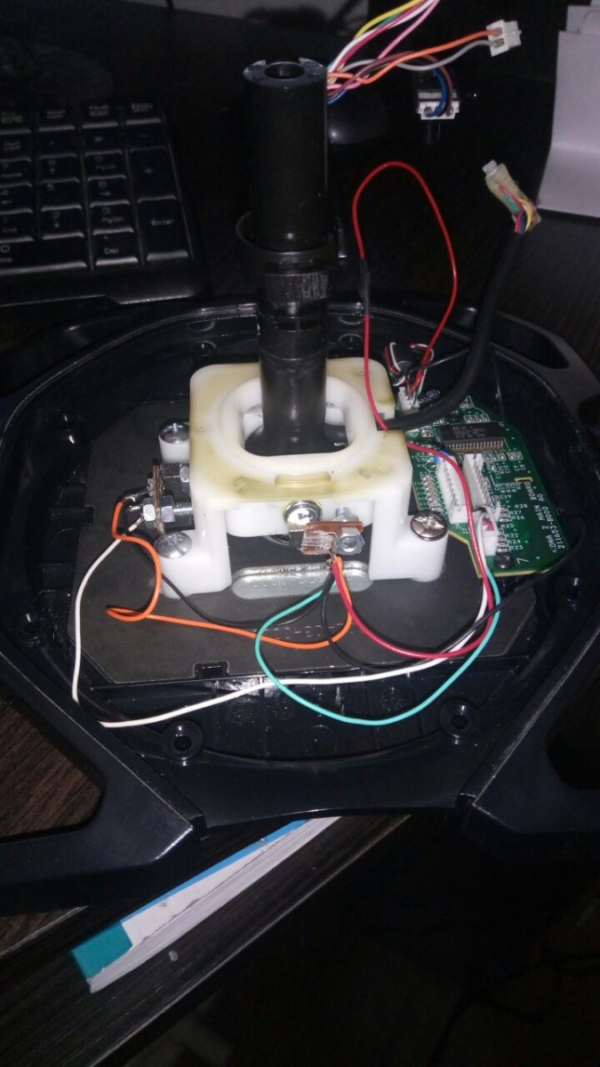

    Да там особо нечего фоткать, внешне он не изменился, вот нутрянка в работе)
    на первой, только поставил подшипники

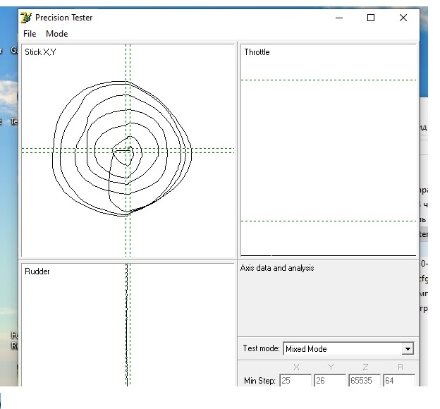

    на второй уже калибровал датчики холла.
    Итог джойтест.

    Еще немного пружину отпустил, вобще красота)
    Но перешел на девайс другого уровня, этот все же решил продать.

    По виду на мой похож... Разборка джоя офигеть какая!!!)
    У меня стандарт. Но планирую всё таки убрать ось управления килем с ручки джоя, и сварганить педали! Плюс хочу пару кнопок закинуть на педали, сделать тормоза шасси.
    Вдобавок, РУД так же изъять для перемещения в левую сторону.,как и положено для истребителя!))
    Та ещё удлиннить ручку джоя до полноценного размера штурвала!)
    Это всё планы...

    Он хороший когда новый, эргономика вобще то, что надо.
    Но я примерно через год не мог нормально летать из-за шума резисторов, плюс уже механика разбалтывается. Поэтому и замутил переделку.
    Педали - тоже есть наработки, 2 образца опытных сделал, только ставить пока некуда)
    Я выводил провода резистора наружу, и через пин подключал к педалям - все работало.
    При этом твист параллельно оставил на всякий случай.
