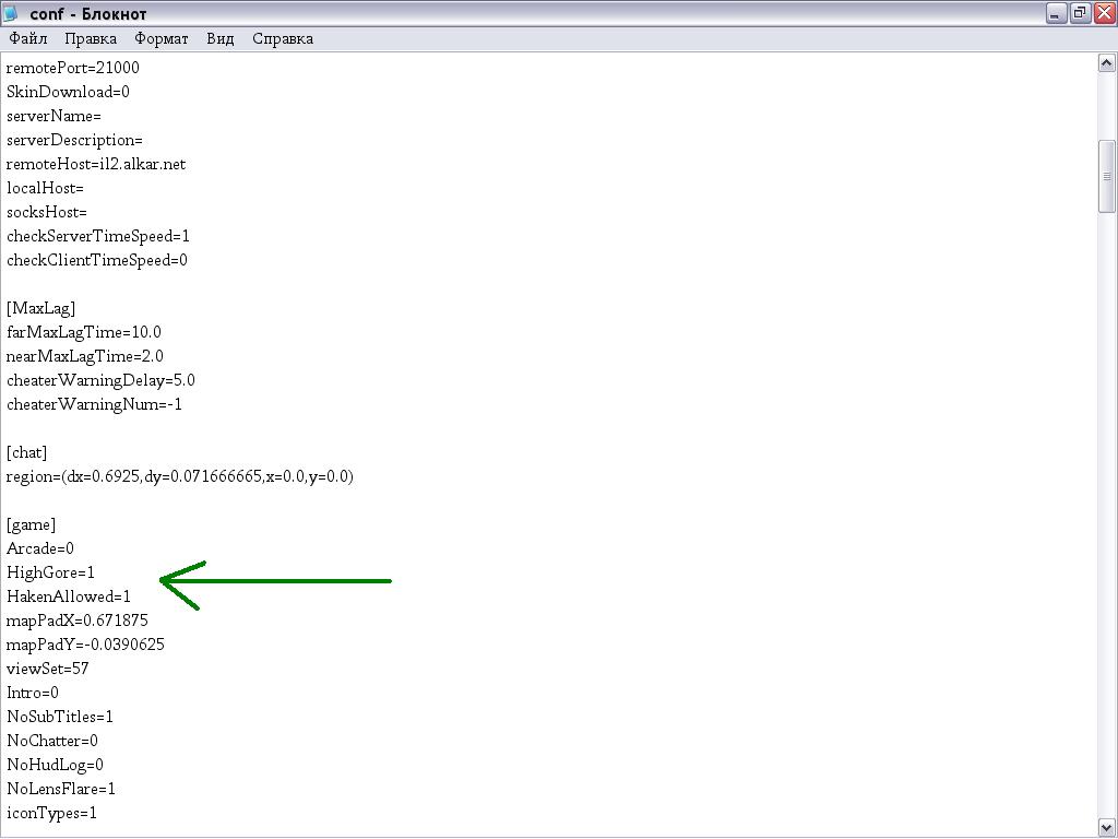

    Напомните ещё пожалуйста что там сделать надо что б кровищи побольше и свастику вернуть.
  9. кровь и свастика: открыть conf.ini, раздел [game]: вместо нолей прописать единицы в соответствующих строках. Должно быть так:
    HighGore=1
    HakenAllowed=1
    ЗЫ. Если сделать пару точных залпов из батареи 2хMG 151\20 + 2xMK 108 + 2xMG 131 - в игре взрываются\разлетаются не только все двухмоторники, но и некоторые "мебельные вагоны":)

    Пардон, вот ещё не могу найти строку HakenAllowed=1 - её целиком добавить надо где-то?
  15. Вот, как на скрине:
