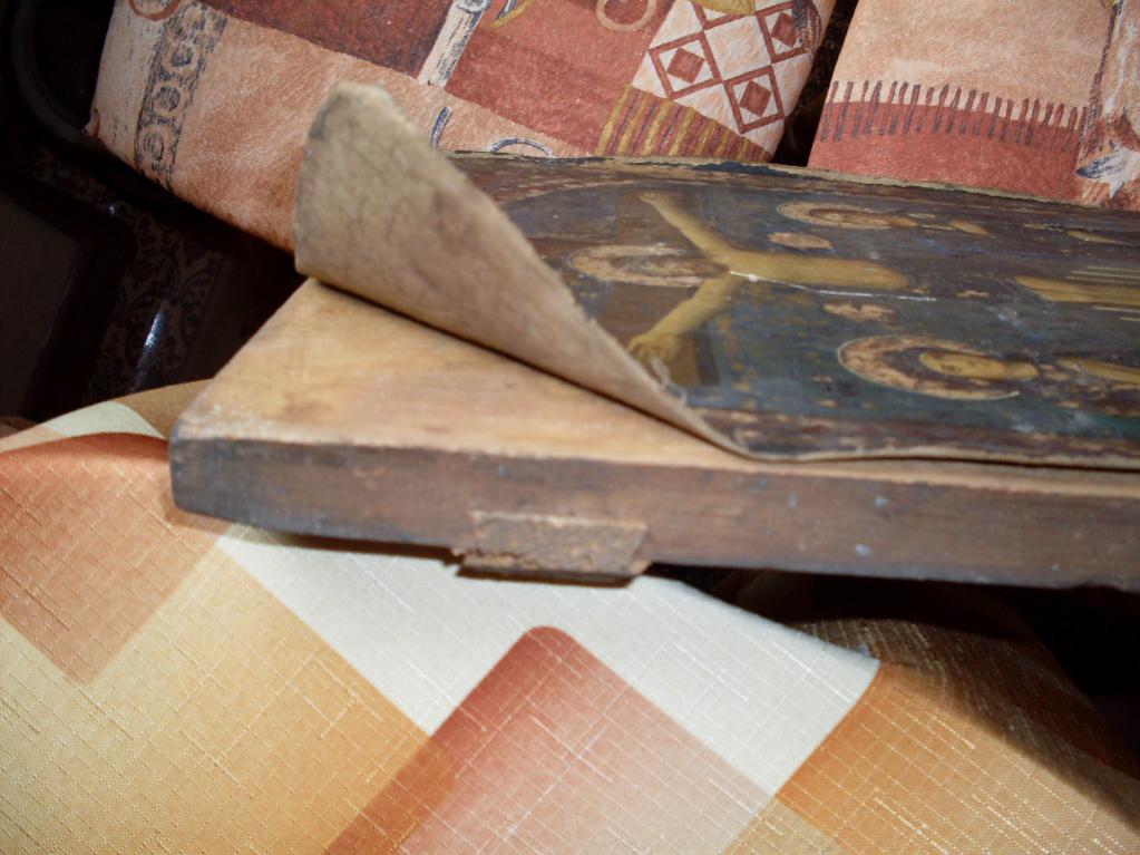

    Друзья! попала мне икона... я не скажу, что она сверх ценная, не об этом сейчас речь... но..
    написана на холсте и приклеенна на дерево.... в некоторых местах отклеелось.... клея как такового не видно...
    На что был приклеен этот холст? может есть какие то идеи предположения...?
    химию применять не хочу...

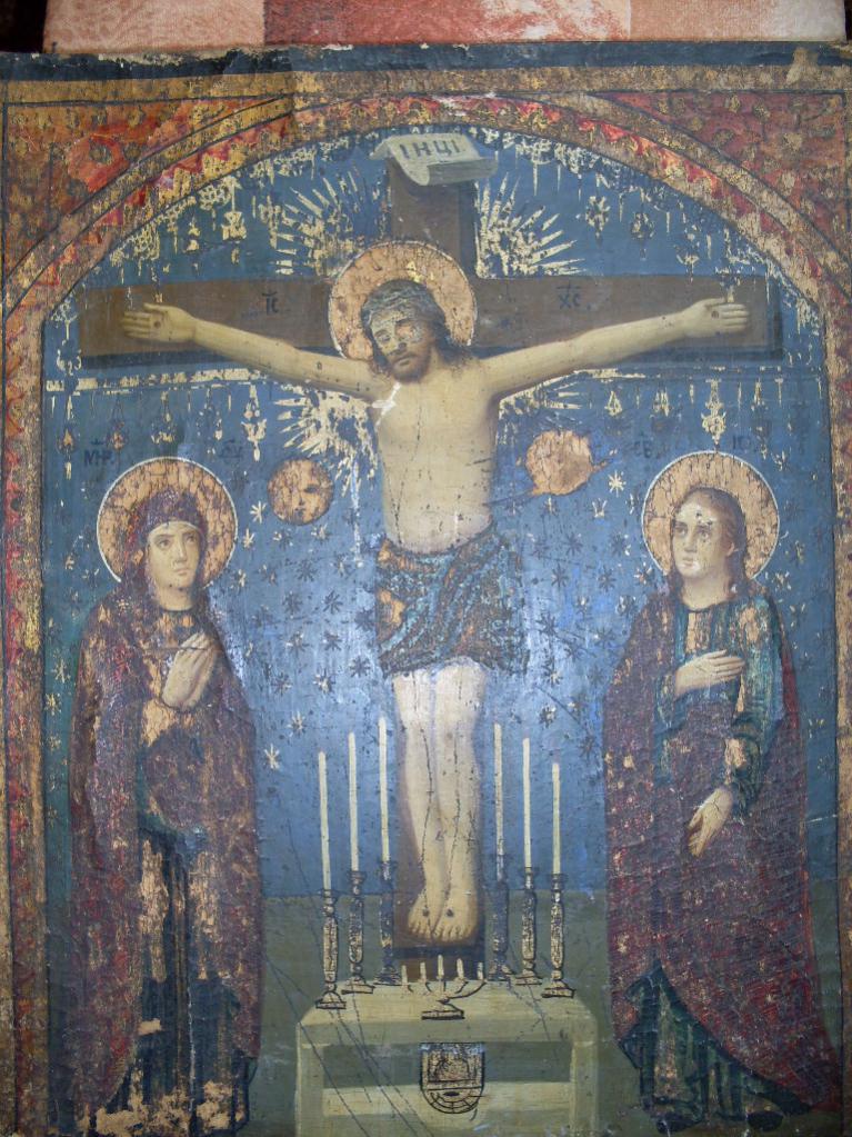

    вот собственно икона.....
    вот так отклеилось вокруг иконы:(... только в остальных местах меньше
