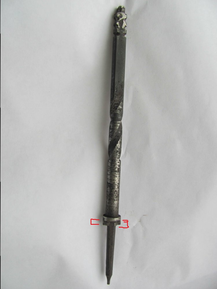

    Добрый день !Никогда невидел такую иглу может кто то знает почему такая форма и производитель ?
    На стебле просматривается два нуля
    На игле 7007 либо L00L
    С ув !!!

    Доброго дня,хорошо кто то поиздевался над иглой по незнанию,пробывали раскрутить,(а ларчик просто открывался) нужно было упереть ударный механизм хотя бы в пол нажать соеденительную муфту в низ и провернуть курок на 90 градусов в любую сторону и было бы счастье а так имеем что имеем.(сам когда то так лоханулся розбирая затвор МG-34) как говорят знающие люди сначала надо учить мат часть.С ув.

    Мне кажется вы ошибаетесь всё чётко выфрезеровано но надпись действительно потянута
    Если он перекрученый длинна должна стать короче
    Какая длинна иглы ?
    С УВ !!!

    На моем длинна иглы 188 мм.С ув.

    Наверно вы правы 183 мм

    А №7007 это заводской номер, возмите любое оружие почти все детали номерные(ствол,рама,затвор и тд)все на одном номере ну конечно если не было ремонта.с ув.

    при разборке закрутили

    эрзац игла. "я его слепила из того, что было". она сломается на полобороте если крутить, если только она не пластиковая.

    там два полных витка. ее из чего-то сделали. на коленке так не закрутишь, а в заводских условиях при помощи станков это делать не за чем. не в военное время точно. если только с целью саботажа. даже если и протачивать, то только с той же целью.

    Ребята, не чудите ! Так идеально закрутить два витка при неправильной разборке затвора К 98 - НЕВОЗМОЖНО ! Неужели не видно, что это сделано в заводских условиях ? А вот зачем и почему - эти вопросы ждут ответа.

    Скорее всего . это какой то технологический бзик (типа опытная?) для разгрузки и правильной укладки при постановке на взвод передней части пружины ? , диаметр у упора одинаков со спиральной частью , если бы она была перекручена (предположим на горелом при дурной разборке ) ровно бы не было , да и спираль начиналась бы от шиптала , и , она была бы с совсем с другой геометрией , а тут , есть запас хода по двум шлицам , что бы опустить вниз муфту затвора , и снять само шиптало с сухарей иглы .
    1- По спирали - Возьмите любое сверло такого же диаметра и посмотрите , будет почти идентично , ну не щитая режущей кромки сверла . Даже наверное и шаг совпадёт:smile_6:
    2-возьмите недостающие запчасти щеколды Мурзика , поэксперементируйте , со сборкой-разборкой .
    3- обратите внимание на затвор в спущеном виде , игла выходит?
    4- Дайте крупное фото перехода спирали в круглый диаметр , будет понятно , что спираль фрезерована , причём , с определённым шагом
    Как то так по конструктиву , я думаю , что это чисто заводское изделие , вот только для чего делалась можно только гадать .
    С Уважением к Коллегам:beer: П/С не могу отделаться от мысли , что давненько видел где то такую иглу в обсуждениях..........

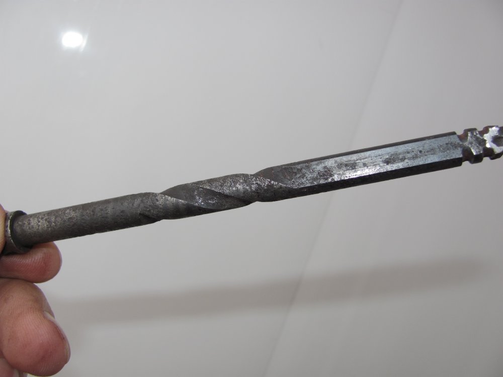

    При разборке горелых на практике ломается в этом месте и хвостовик ударника остаётся в курке IMG_2545.JPG возможно дело рук неопытного ребёнка или женщины на заводе-так сказать первый блин комом:smile_8:

    ...не-е-е, он там сломается только тогда, если крутить за вітянутый курок а фиксировать за муфту.
    А если крутить за муфту и фиксировать за стебель - получится именно ТАКОЕ , если ржавчина прихватила ведущую часть иглы через сапунные окна стебля...
    :smile_6:
    ..."неопытного ребёнка или женщины" плюс мегатиски плюс ключ на 19 с улиннительной трубой...

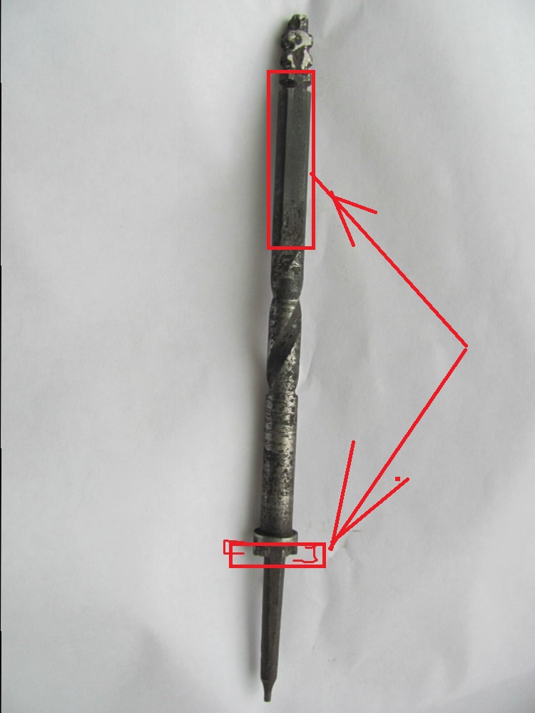

    Мне видится по фото что самого курка на ударнике вообще не было-и без него сам ударник в спущенном состоянии цепляется внутри затвора двумя выступами и при кручении муфты судя по виткам как раз в нужную сторону-против часовой стрелки сотворила сие чудо...ржавчина от такой нагрузки должна была дрогнуть-и не такое крутили..с Ув...........пысы-немного инфы от ТС чем и в каком порядке была разборка не помешала бы.;) IMG_2546.JPG

    ...да, именно как раз и потому, токо фишка в том, что там еще и боевая пружина давИла именно на ЭТО место...

    А може готовий ударник закрутили для підгонки довжини (виправили брак).

    ...а не спадає на думку, що він (ударник) має бути відповідним (по кутах) у цих двох частинах...

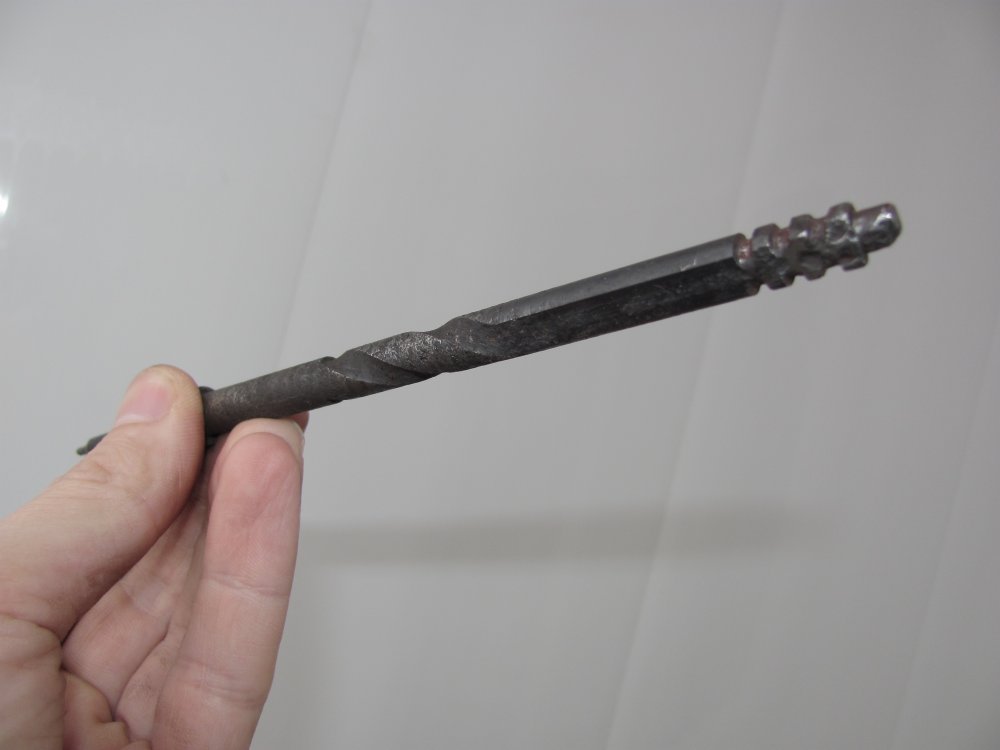

    почитал тему улыбнуло вспомнил свой первый затвор к98 и точно такой же винт, камрад держал газовым ключом за иглу а я таким же ключом крутил за муфту :beer:

    сам ударник в спущенном состоянии цепляется внутри затвора двумя выступами --Так примерно и было
    разбирал полгода вроде сильно и некрутил

    Сам голову ламаю как я мог так прокрутить
    идеальное изделие перекручено четко как так и було)))
    Может ктото знает способ как вернуть в исходное положение ?
