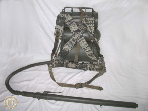

    Вточности, как у фламменверфера!!!!

    Гуглите огнеметы тех времён.
    По стволу видно будет .
