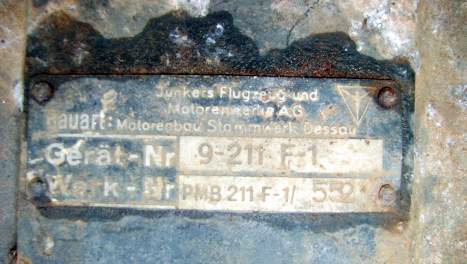

  3. Валеричя
    Валеричя Schütze
    Майкоп РФ
    Добрый день. Можно ли по шильдику двигателя узнать номер самолета и судьбу экипажа. Самолет упал в Кавказском заповеднике на северо-западном склоне горы Абаго. Возможно от взрыва бомбы в полете. сейчас на месте падения крупных фрагментов уже нет. Остался один двигатель, в плохом состоянии. Спасибо.
  4. КРЫМ 1944
    КРЫМ 1944 Stabsfeldwebel
    757
    CCCP
    Нельзя.Я так думаю.
  5. Sergey_A
    Sergey_A Stabsfeldwebel
    1.421
    Russia, RnD
    пока можно сказать только, что:
    1. это шильда с двигателя Junkers Jumo 211F
    2. скорее всего двигатель стоял на Junkers Ju 87 либо Junkers Ju 88, хотя мог быть установлен и на некоторых других типах самолетов
    Если есть еще какая-нибудь информация можно подумать дальше...
    UPD: а вот тут ребята говорят, что вроде как это He-111 останки
    http://guzeripl.ucoz.ru/papka/g_a.htm
    но во первых не ясно где второй двигатель, а во вторых не уверен ставились ли деревянные лопасти на He-111...
    учитывая, что рассказывают о двух бомбах и т.п. - есть варианты
    He-111 H-4 - оснащён двигателями Jumo 211D (в ходе производства заменены на Jumo 211F) и двумя внешними бомбодержателями.
    He 111 H-6 — Торпедоносец, мог нести две торпеды LT F5b на внешней подвеске, оснащён двигателями Jumo 211F-1, вооружён шестью пулемётами MG 15 и одной 20-мм пушкой MG/FF в передней гондоле.
    P.S. а вообще, судя по всему, в основном двигатель модификации F-1 устанавливался действительно на He-111 а не на Junkers'ы...
    UPD2: а вот тут еще и дату указывают - 1942 год
    http://www.svastour.ru/uaz/partizanskaya-polyana.htm
  6. КРЫМ 1944
    757
    CCCP
    Лопости были деревянные на 111.
  7. КРЫМ 1944
    757
    CCCP
    В Не-111Н-6 нашли отражение новинки, внедренные на Не-11Н-3 и Не-111Н-5, кроме того, в конструкцию были внесены изменения на основе опыта эксплуатации самолетов. Силовая установка состояла из двух 1300-сильных моторов JUMO-211F-1 с винтами VDM. Самолеты поздней постройки оснащались двигателями JUMO-211F-2 мощностью 1340 л.с. с трехлопастными деревянными винтами изменяемого шага Юнкере VS11. лопасти винтов VS11 имели широкую хорду. Серийный впуск Не-111Н-6 начался в июне 1941 г.-----------------У меня даже видео с подъема НЕ-111 W.nr 4813 есть,там деревянные лопости.

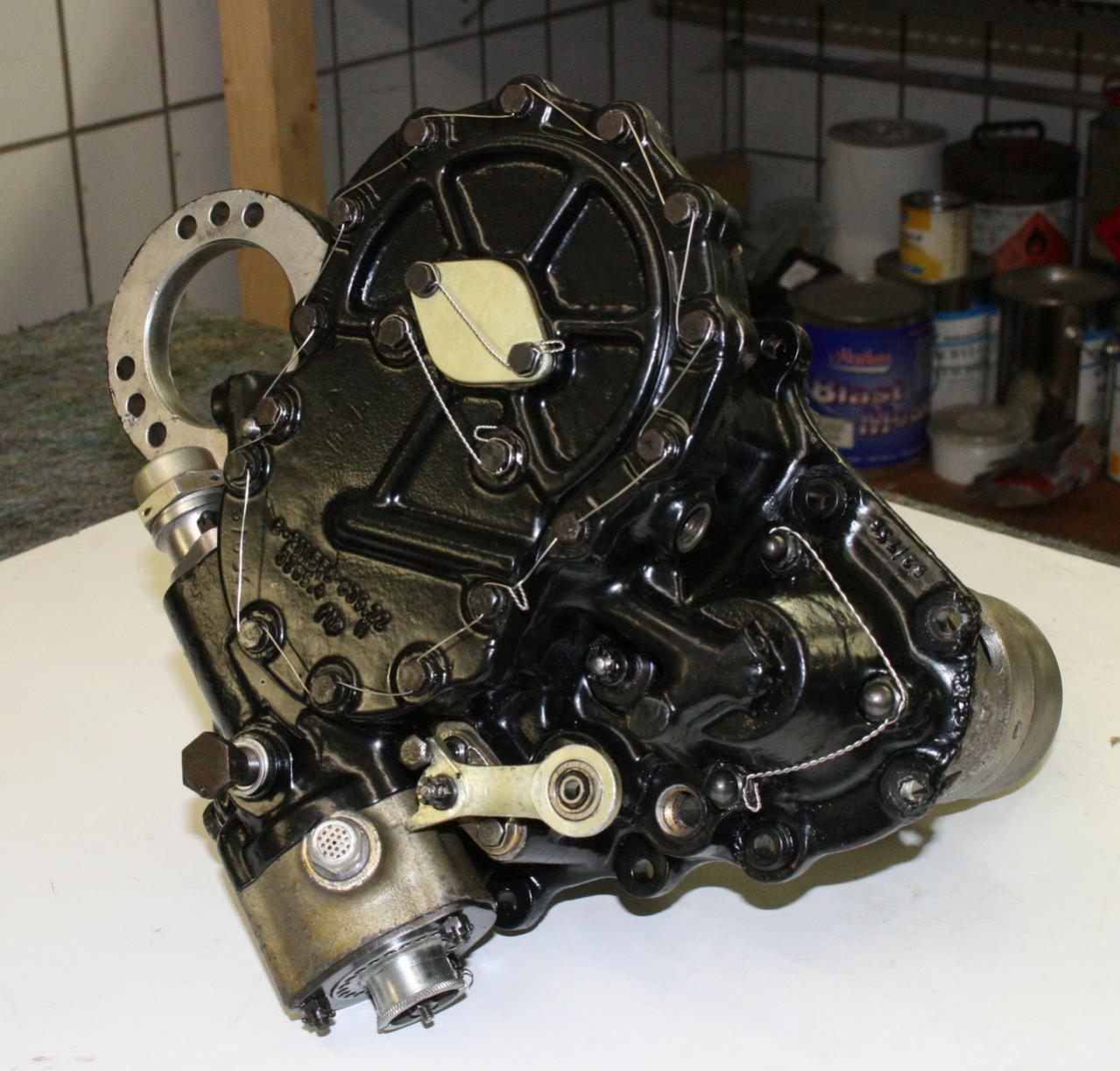

  8. Adolf Mebius
    Adolf Mebius Flieger
    5.543
    Deutschland, Böblingen
    Это шильд от коробки передач двигателя Jumo211F-1.
    Самолеты: Ju88 или He111.
  9. Sergey_A
    1.421
    Russia, RnD
    добавлю - учитывая исторические реалии и если самолет действительно потерпел крушение в 1942 году, то это явно вторая половина 1942 года, битва за Кавказ...
  10. Валеричя
    Валеричя Schütze
    Майкоп РФ
    Добрый день. Это действительно He-111, модификация неизвестна. Шильда взята с http://guzeripl.ucoz.ru/papka/g_a.htm. В данный момент шильды на двигателе уже нет. По слухам второй двигетель вывезли. Во второй половине 90-х к месту падения была организована экспедиция. были найдены 3 бомбы. Калибр мне неизвестен. Спасатели эти бомбы взорвали, а оставшуюся шашку заложили в развал блока цилиндров. Завтра выложу фото с места падения.

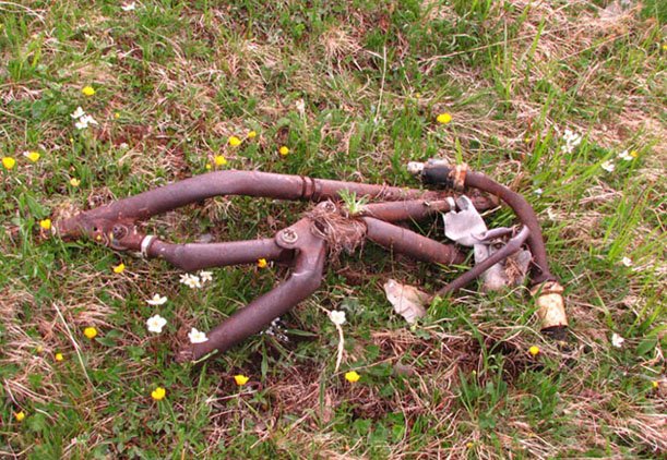

  11. Валеричя
    Валеричя Schütze
    Майкоп РФ

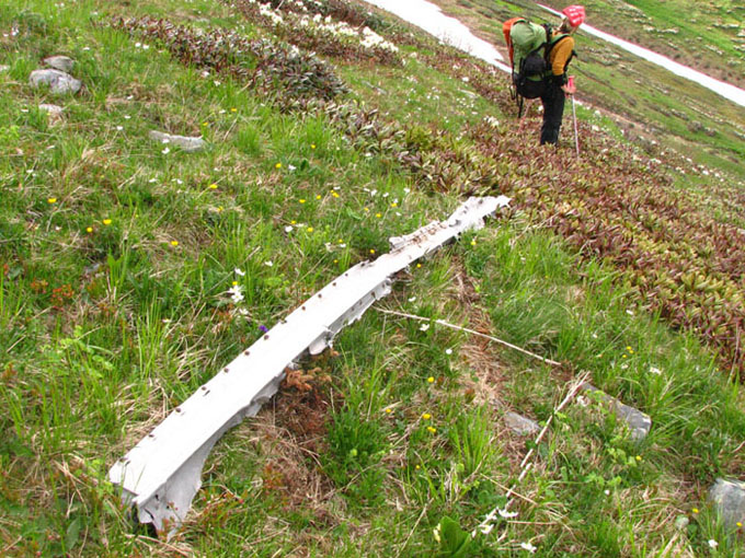

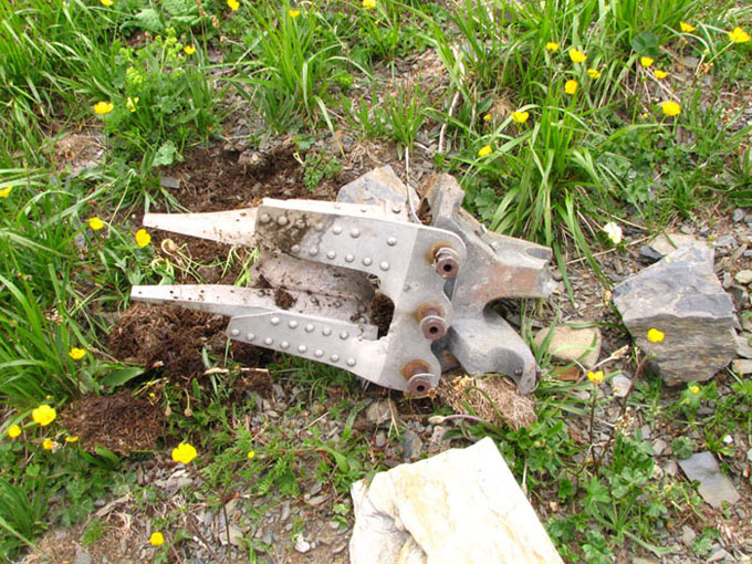

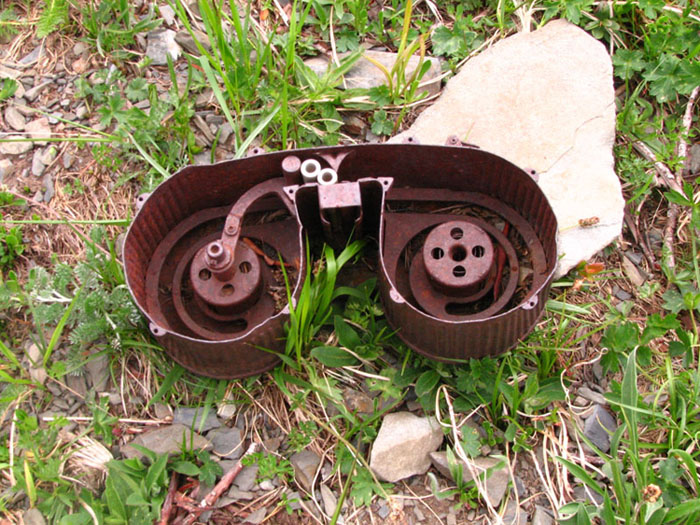

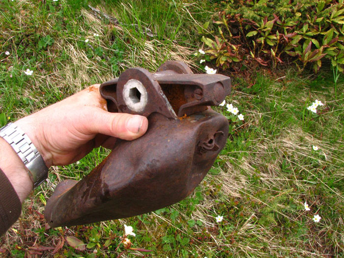

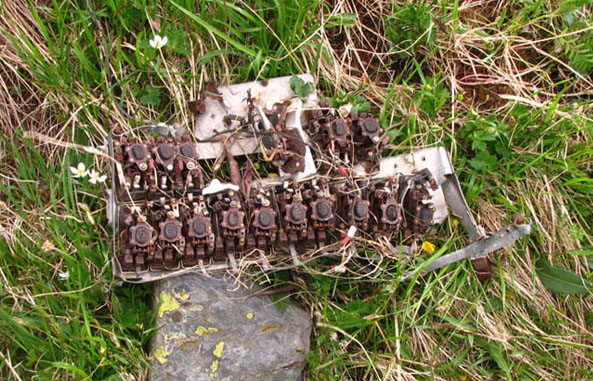

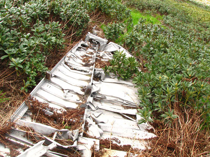

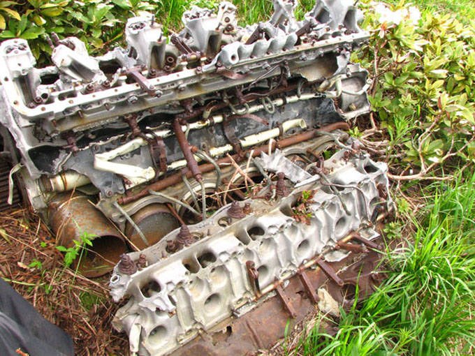

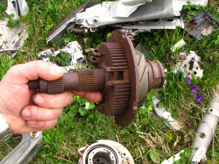

    Добрый день. Выкладываю фото фрагментов самолета с горы Абаго.

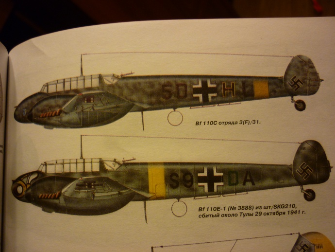

    Мессершмитт-110 Е-1 №3888
    Bf-110E-1 Wnr.3888
    Есть информация , что был сбит в период обороны Тулы. Что можете сказать по судьбе экипажа?:beer:

    Re: Мессершмитт-110 Е-1 №3888
    Bf110D-3 (wnr.3888, stkz.S9+JH) из состава 1./Erpr.Gr.210, был сбит в 12:00 часов 27.09.1940 года в районе городка Киммеридж, истребителями Харрикейн из состава 504 Sq. Экипаж в составе: пилота лейтенанта Герхарда Шмидта и борт-стрелка фельдфебеля Герхарда Рихтера погиб.

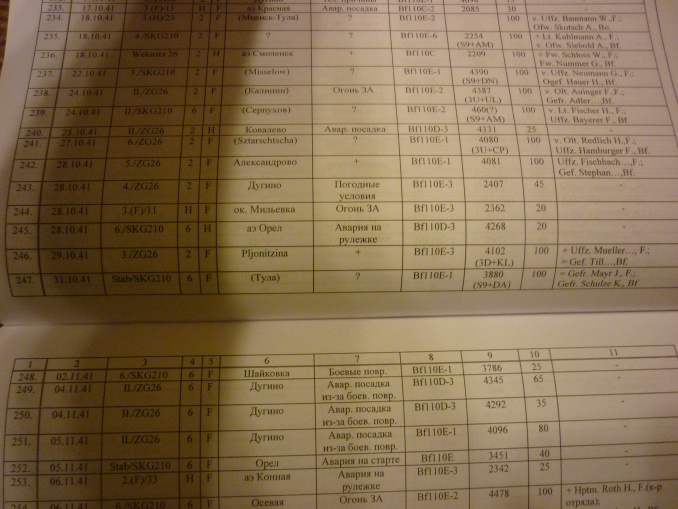

    31.10.41 Stab/SKG210 6 F (Тула) ? Bf110E-1 3880 (S9+DA) 100 = Gefr. Mayr J., F.;
    Gefr. Schulze K., Bf
    Потеря 100% = ранен. Раз ранены,наверное не попали в плен.А ранены отмечено что оба.Дальше может Adolf Mebius скажет.
    Коллеги, доброй ночи. Все началось с книги Хазанова, которая , кстати, была получена не без помощи Райберта.:)
    Всплыла там цветная иллюстрация Ме-110. А потом в руки был взят Заблотский с Ларинцевым. И тут такая каша заварилась...:eek::eek:
    Что скажете?

    3888 думается не правильно,3880 и код его бортовой,а 3888 сбит харрикейном в 1940.

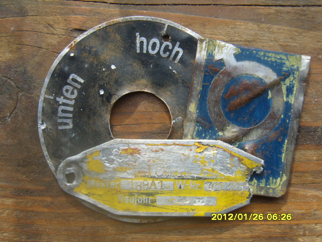

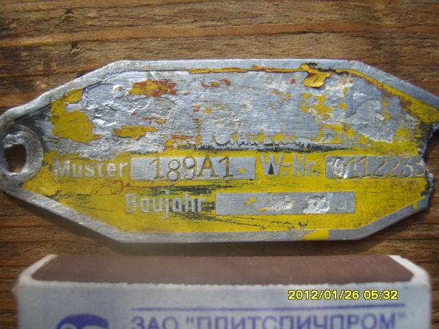

  19. FREDRIH
    FREDRIH Schütze
    Воронеж
    Re: FW 189A1
    Всем доброго время суток ! Может кто подскажет FW 189А1 W.-Nr 0112235 был сбит под Воронежем 1942-43г. Интересует вся информация , потому что РАМ было сбито не так уж и много . На данный момент имеются только обломки самолета .
  20. FREDRIH
    FREDRIH Schütze
    Воронеж
    Re: FW 189A1
    Пока тишина .....??? Ну чтобы не быть голословным добавлю пару фот:
