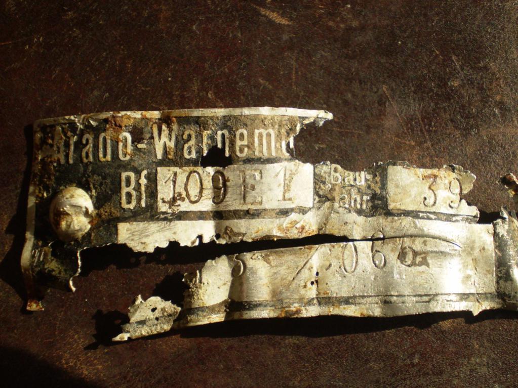

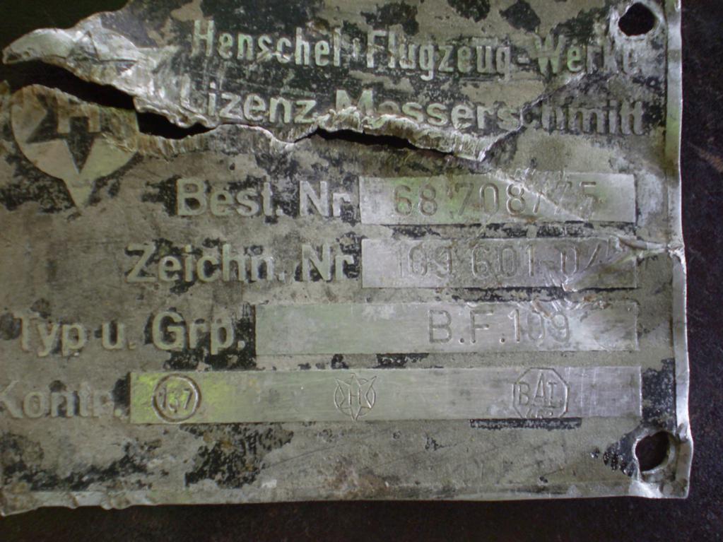

    Здравствуйте.
    Вопрос к знатокам. Скажите какую максимальную информацию о можно извлечь из этих фотографий? Могу добавить, что обе таблички принадлежат одному и тому же самолету.

    Похоже, что первая шильда основная. Bf-109E-1. w.n. 1306. Производство завода Арадо 1939 г. Где был найден самолет?

    Самолет был найден под городом Славянском, Донецкой области, (зима 42-43 г.г. "Барвенковский выступ").
    Подробнее об этом я писал здесь: http://scalemodels.ru/modules/forum/viewtopic.php?t=13569&start=420
    Судя по всему, данная модификация использовалась в качестве легкого штурмовика или бомбардировщика.

    В общем понятно, Мансур уже все объяснил. Он больший спец по стодевятому железу, чем я. Я так понимаю вопрос остался один, определить принадлежность? ВАриантов три: stab/Sch.G.1, I/Sch.G.1, II/Sch.G.1. Только они в это время использовали модификацию Е-1, переделанную в Е-7.

    Эко вы тут расходились... Мое мнение...
    1-х плата во вложении №1 - не основная, собственно, как и номер, который на нее нанесен. По шрифту набивки четко видно "13 / 065" возможно в левой (оторванной части) была еще одна цифра.
    2-х с чего вдруг "зима 1942-43"? Это машина потеряна весной-летом 1942. В чем соглашусь, что она из состава SchG 1.

    :):):)Насчет зимы - это просто предположение, а не утверждение. А можно-ли узнать логическую цепочку насчет SchG 1?
    М. Мустафин высказал мнение, что первая шильда - просто старого образца.

    В этом районе такую версию машин имела только SchG 1, коих в период весны-лета 1942 года было потеряно очень много в этих местах.
    Основной номер не несет наклонного слеша, основной номер Bf109 версии "Е" состоит из 3-х или 4-х цифр или специфические варианты кодировки, которых тут я тоже не вижу.

    Как сказал мне Мансур Мустафин на Scalemodels.ru, вторая табличка крепилась с внутренней стороны капота Мессера, может она что-то прояснит?

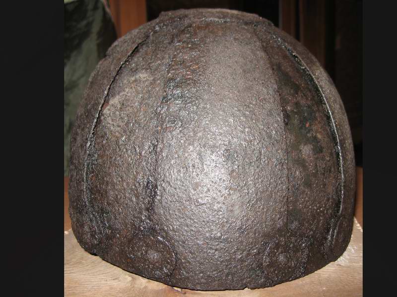

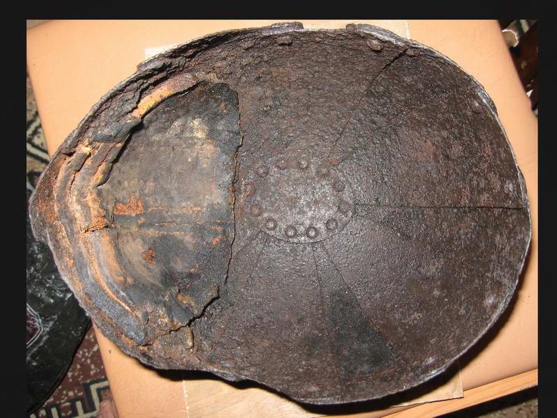

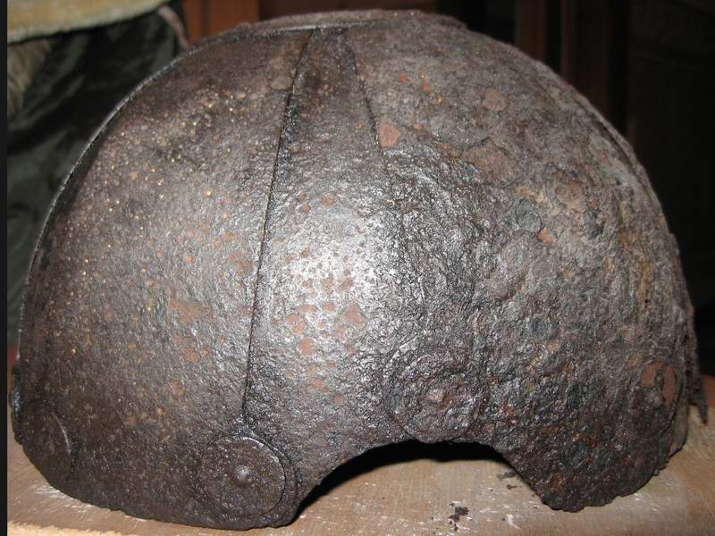

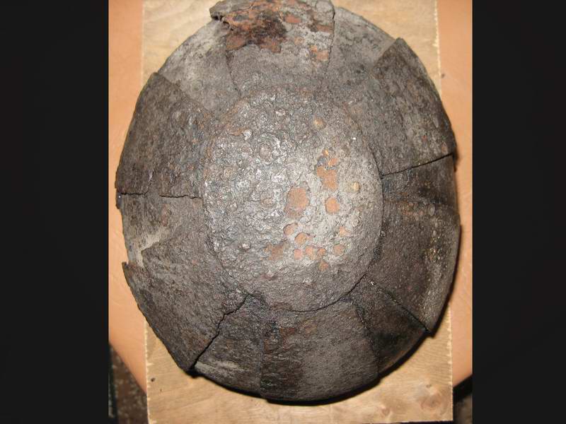

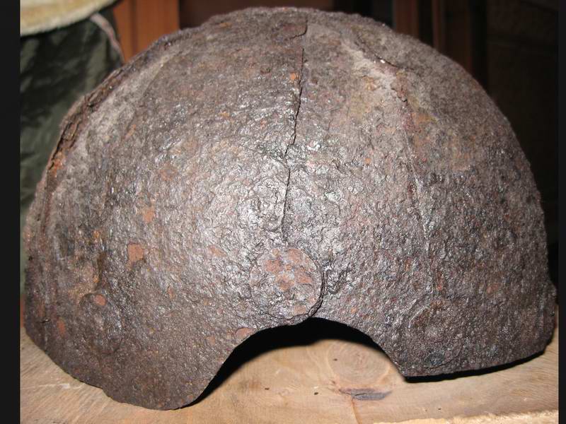

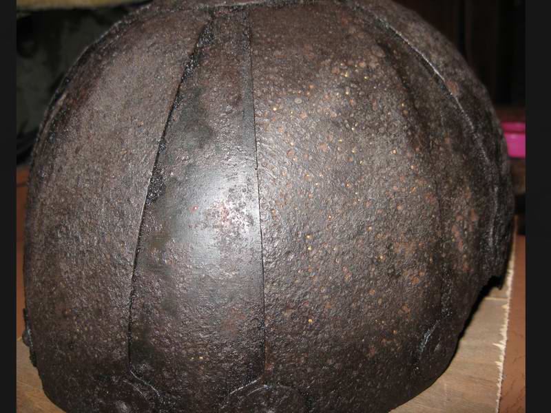

    День добрый! Годах примерно в 60-х,проводя оппашку леса,трактор вывернул останки 2-х немецких летчиков,по рассказам местных жителей,во время войны там упал немецкий самолет,опять-же со слов старшего поколения,раскапывавших остатки самолета,были найдены шильды,НЕ-111,мы тоже пробивали это место,завал просто дюраля,трубочек,и т.д.,самая интересная находка-это эксперементиальный шлем SSK-90,фото где-то у меня имеются,попозже выставлю,место падения-Белгородская обл.,лес в р-оне с.Новая Таволжанка,такой инфы наверняка мало будет для определения если не пилотов то хотя-бы бомбардировочной эскадры..Пытался сам определить,только одни предположения,крупный аэродром немецкий был в Харькове,по прямой от места падения километров 60-70,известно так-же,что на том аэродроме базировалась бомбардировочная эскадра =Эдельвейс=,с самолетами НЕ-111,к сожалению шильды и жетоны не сохранились.В следующем году будем вновь пробовать подчищать место падения,может что и выскочит..
    С Уважением.
  16. Шарновски
    Шарновски Stabsgefreiter
    363
    Россия,Белгородская обл.,
    Вот фото шлема,да простит меня его новый владелец...,

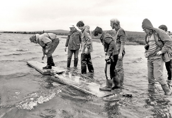

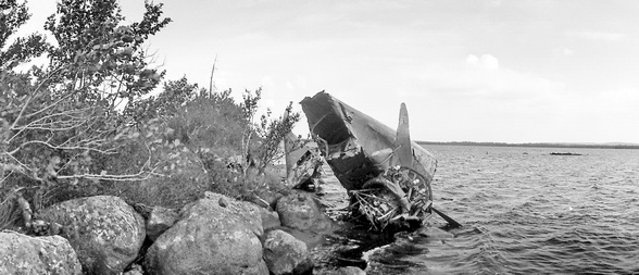

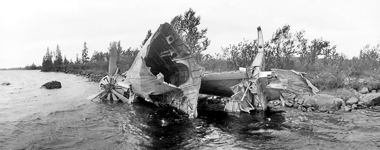

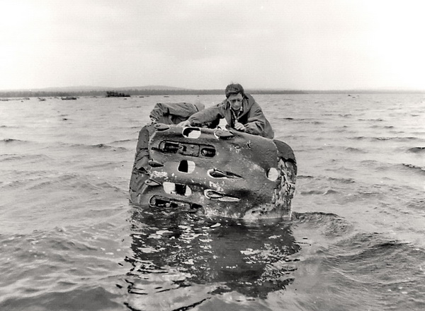

    Вот ещё пара фото, бомбодержатели ЕТС и стабилизатор от 110-го. Озеро Килмыкъявр. Там же были обломки ГСТ.

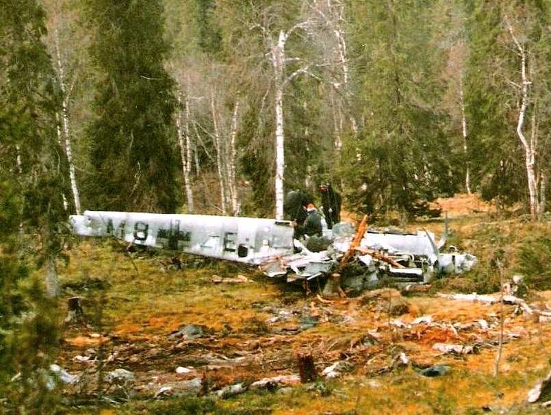

    Вот он
  19. hellcat
    hellcat Gefreiter
    97
    мурманская область
  20. hellcat
    hellcat Gefreiter
    97
    мурманская область
    Вот сам M8+ZE. 11-03-1942 Bf110 E-2, 6.(Z)/JG 5, Kirkenes, WNr. 4502, M8+ZE, 100% Pilot - Uffz. Emil Gross (WiA) Ещё инфа: Shot down by MiG-3 of 147 IAP, crashed SW of lake Ordozero, S of Louhi. Его части использовались при восстановлении вот этого 110 http://jetphotos.net/viewphoto.php?id=5909143&nseq=3 Был бы очень признателен за фото в чуть более крупном разрешении :)

    Для Hellcat. Очень рад был рассмотреть фото . Мне кажется,ГСТ была далеко от берега на мели. Только двигатель лежал у камней. Вы молодцы, что продолжили и завершили начатое в 80 году. А вот M8+ZE выглядел получше.Думаю, что негативы сохранились у Коноплева. Но не могу найти его мейла. Камрады с Киева шепните адресок,если знаете.

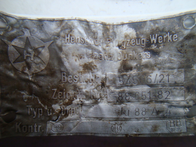

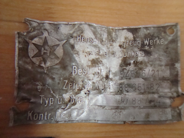

    ПОМОГИТЕ ОПРЕДИЛИТЬ ПО БИРКЕ ИНФО О ПИЛОТАХ САМОЛЁТА Ju 88 A-4
    был сбит в районе Тчкова.
  25. Сакс
    Сакс Schütze
    11
    Москва
    Шильда найдена от самолёта Ju 88 A-4 в Районе Тучкова и множество мелких деталей от самолёта,интересует судьба икепажа,можно-ли по шильде опредилить какой искадрилии отнасился самолёт.
