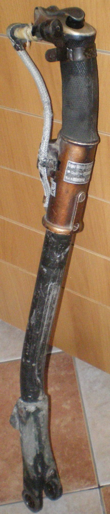

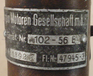

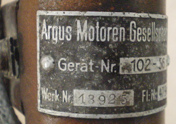

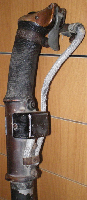

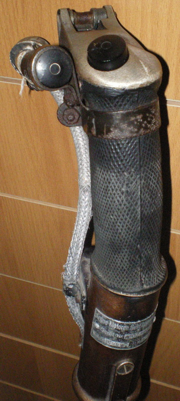

    Ручка управления самолетом Bf-109
    Лет 15 назад в лесу, вроде под москвой, был найден самолет с пилотом. С него сняли эту ручку (теперь она у меня). Может кто вспомнит событие это?
    Судя по ФЛ номеру на шильде это ручка KG12Е? Стояла на Ме-109Е (серии)? Узнать кто на нем летал (и на чем) по шильде не представляется возможным?

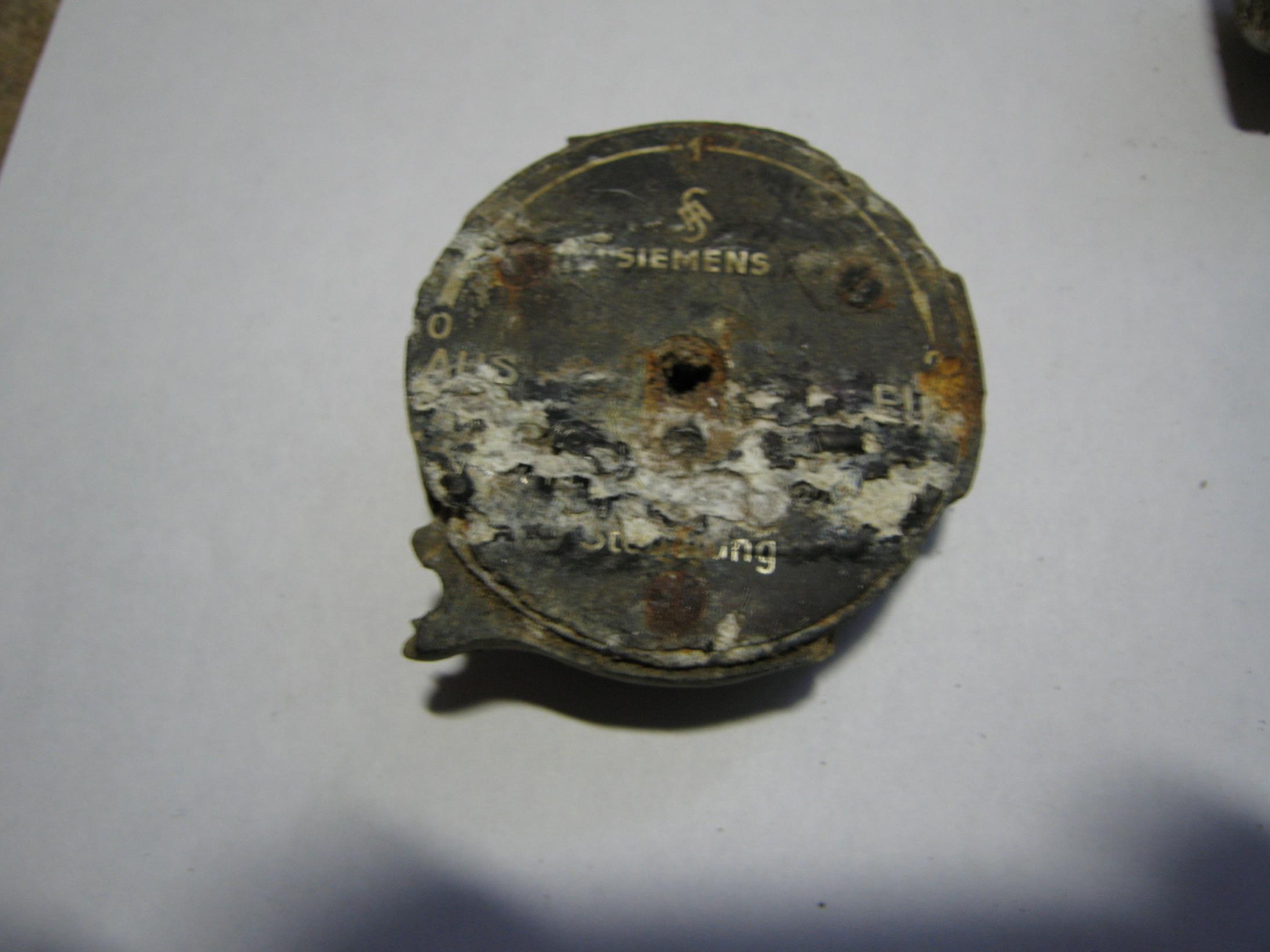

    вот была у меня когда то найдена такая табличка. хотелось бы знать от самолёта она или нет?

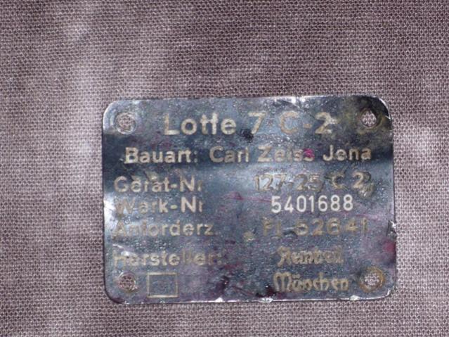

    Бомбардировочный прицел Lotfernrohr Lotfe 7С
    Или от Ar-134 или от Ju-88...
    Fl. 52641
    Разработка (конструкция) Karl Zeiss Jena
    Производителя не разберу вовсе:(, но Мюнхен.

    1-2-е фото: по номерам, это система вооружения, что именно и от какой скажу позже.
    3-е фото: вентиль(крышка) системы вентиляции топливного бака. Стояла на всех видах самолетов. Цифры на ней - от производителя топливной системы. Штампы - и завода изготовителя самолета и производителя топливной системы, плюс штамп заводского инспектора. Так что могу расстроить, что сие изделие не с какого-то конкретного самолета.

    1. На шильде видно Lotfe 7 С-2, но не Lotfe 7 С.
    2. Воздушный номер Fl. 52641 - не является обозначением Lotfe 7 С-2, как готового изделия. Тут ошибка моих коллег в описании номеров на сайте, т.к. по документам изделие описывается в диапазоне воздушных номеров (т.е. составных частей составляющих конечную продукцию).
    3. Именно Fl. 52641 - это электромотор от Lotfe 7 С-2.
    4. Он мог устанавливаться практически на все типы бомбардировщиков.
    Тоже опишу эту проблему, чуть позже. :)

    Не обязательно на Bf-109 "E":) она стояла на разных самолетах. По шильде нельзя установить борт, но можно по месту падения.

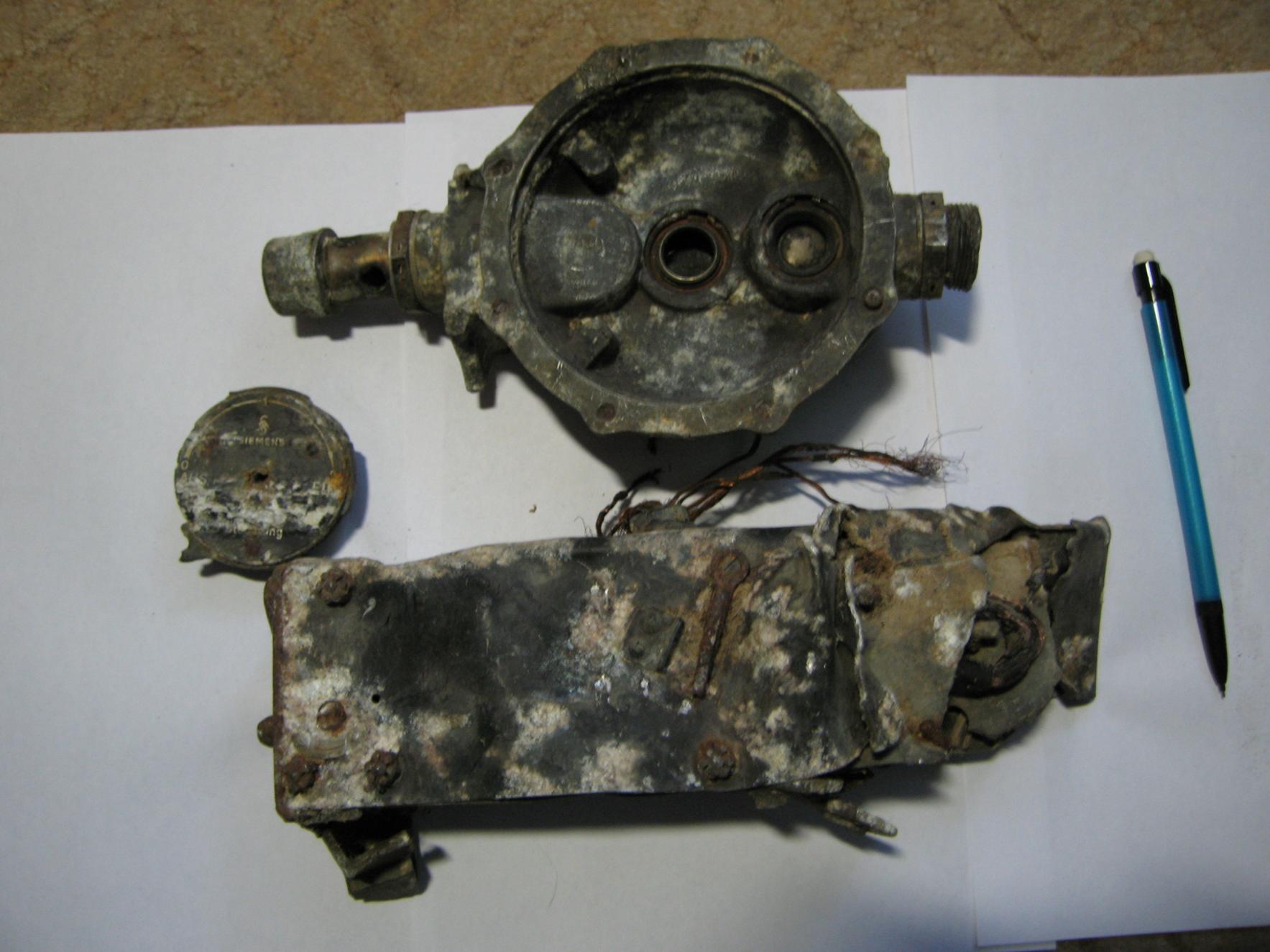

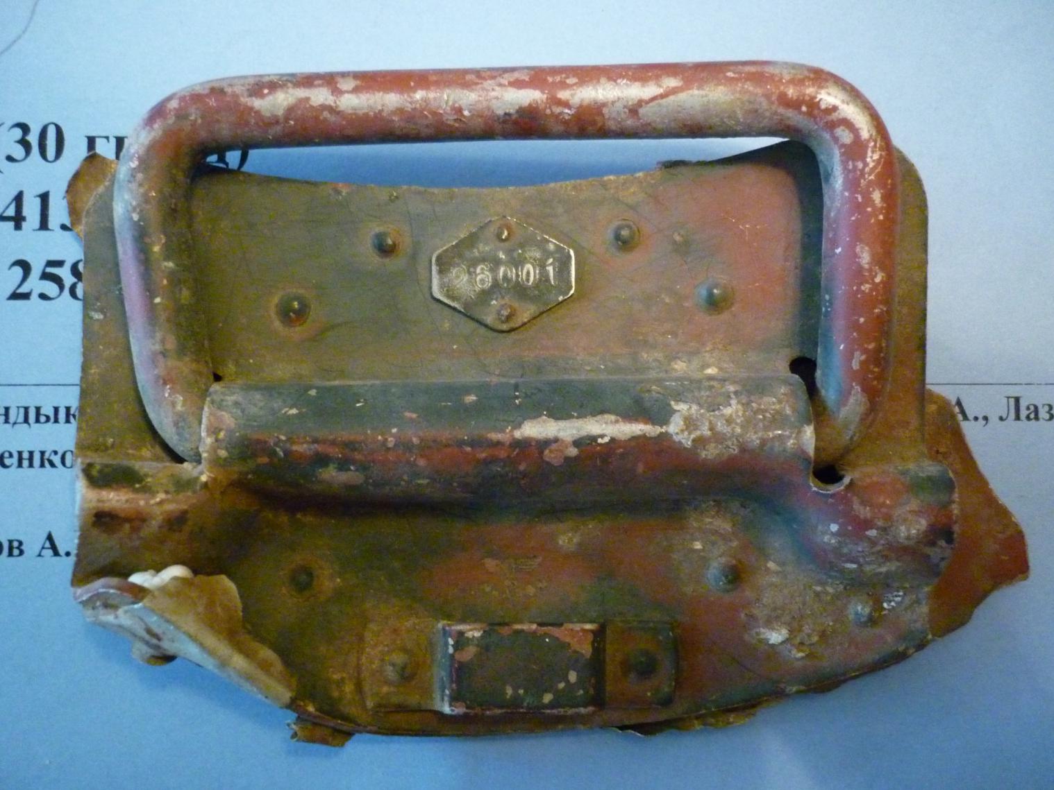

    Уважаемые!
    Подскажите, откуда могут быть эти лючки?
    Маленькие привинчивались, большие - съёмные.
    Может по шильде можно что либо сказать? Все, что смогли прочить :(

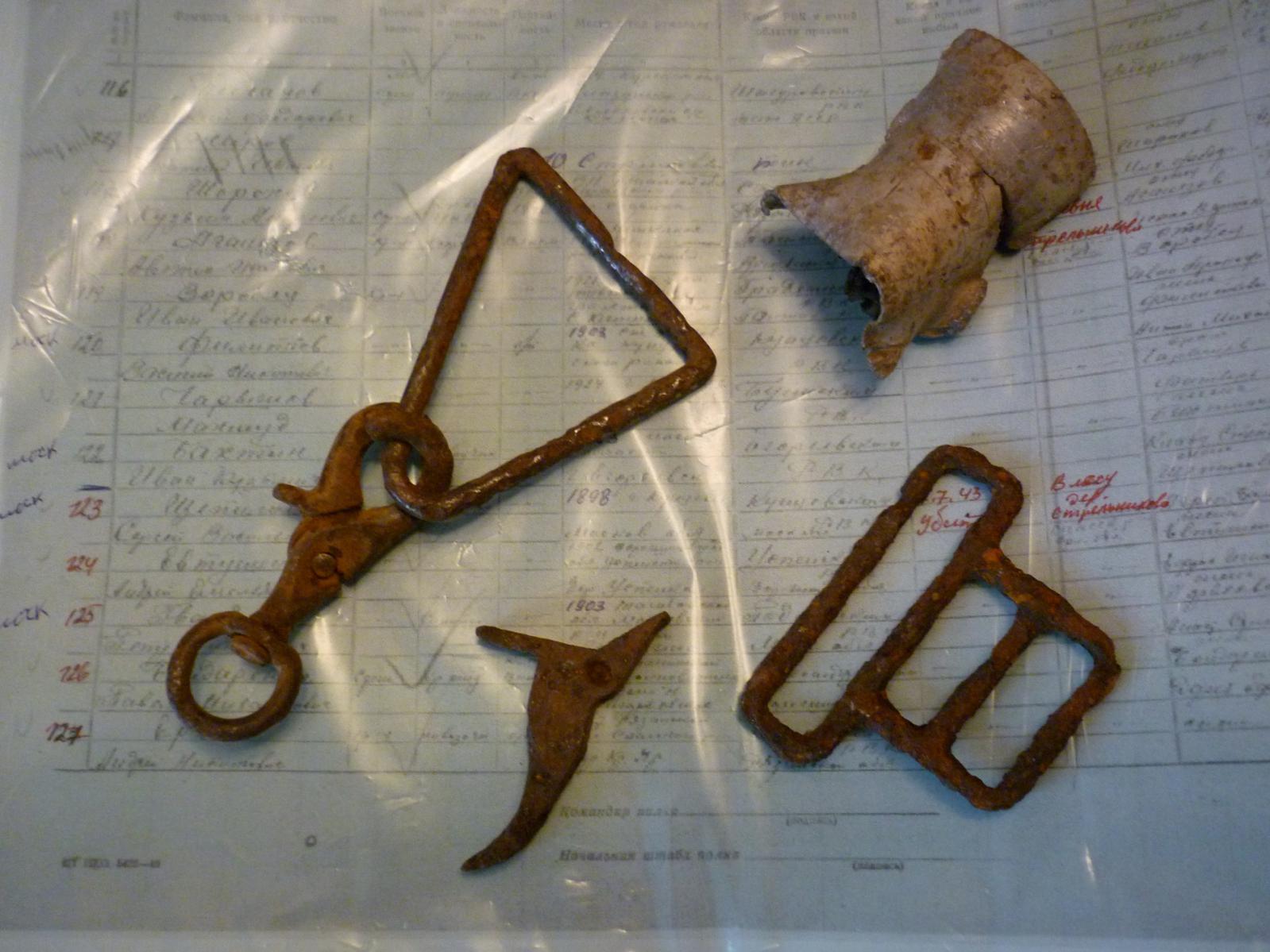

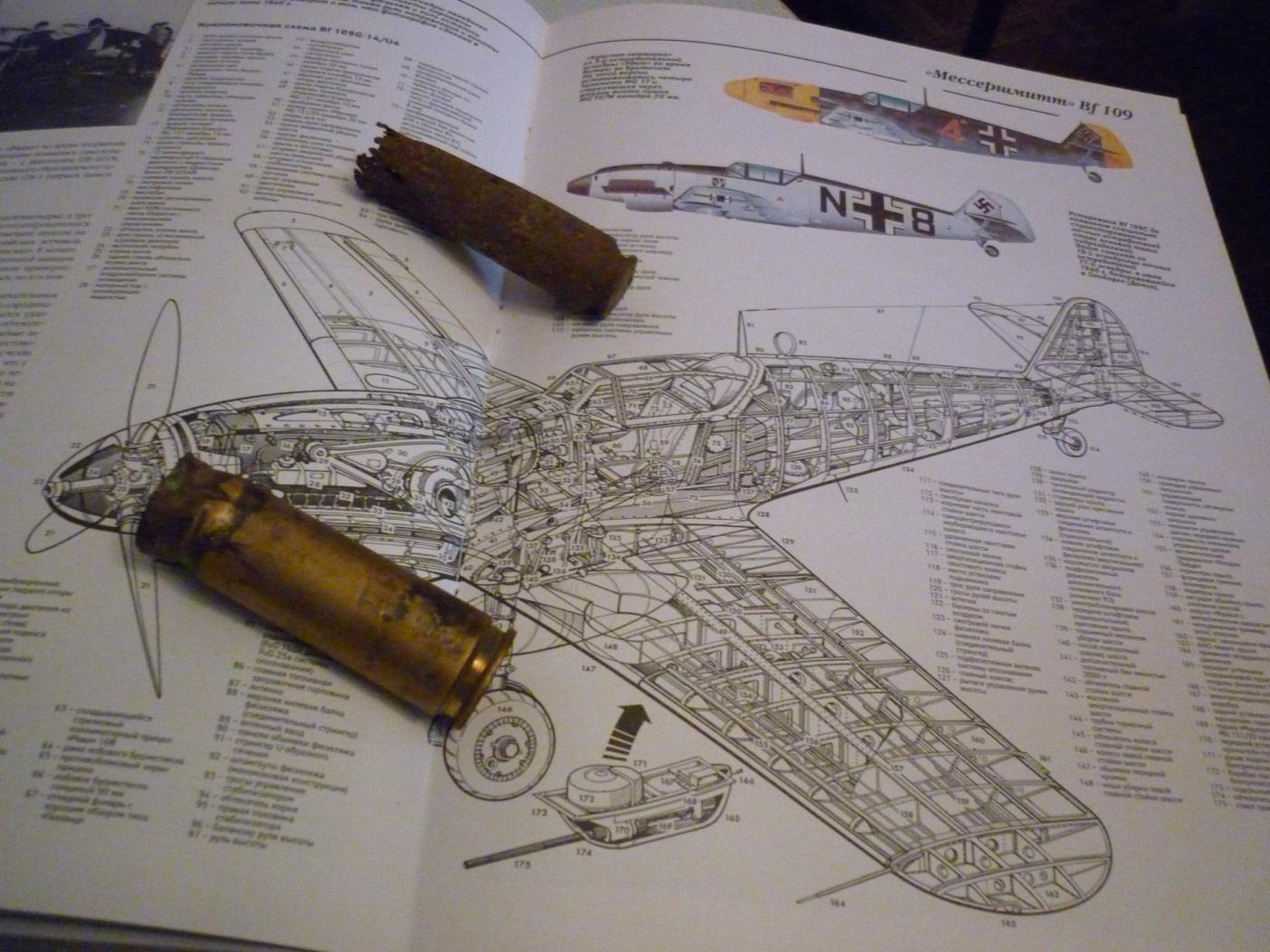

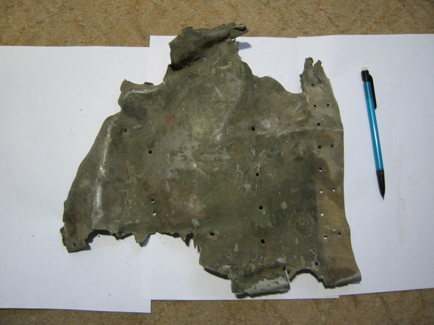

    Эти предметы были найдены на месте падения немецкого самолета недалеко от деревни Карагашинка Болховского района Орловской области.
    Есть ли шанс по ним установить судьбу пилота или хотя бы марку машины?
    От чего бирка?
  15. Полина
    Полина Stabsgefreiter
    571
    Тула, Россия
    Re: Идентификация пилотов и самолетов, поиск пропавших без вести
    Адольф Мебиусс, если можно, дайте ваше заключение по поводу карагашинского самолета: что на фото есть что и можно ли ХОТЬ ЧТО-ТО узнать о летчике?

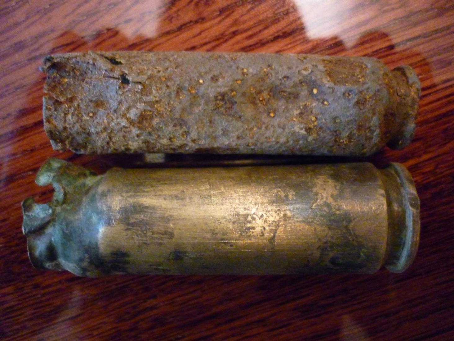

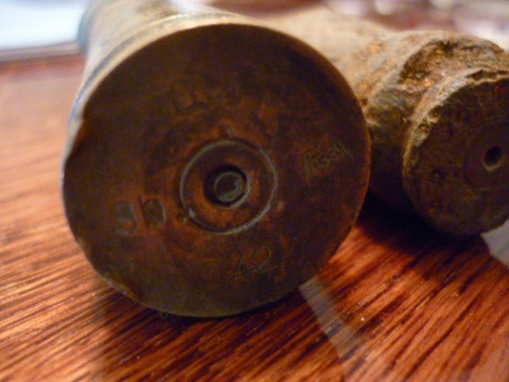

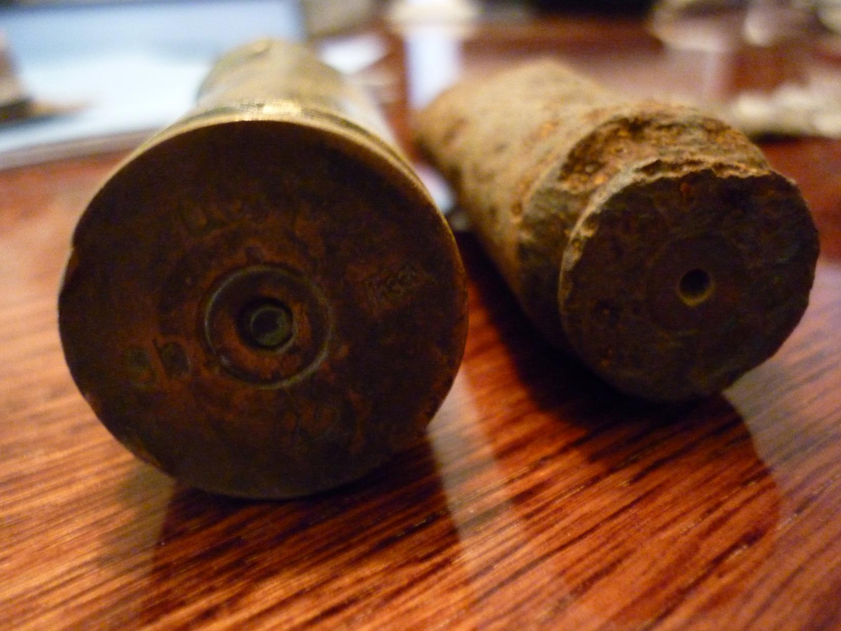

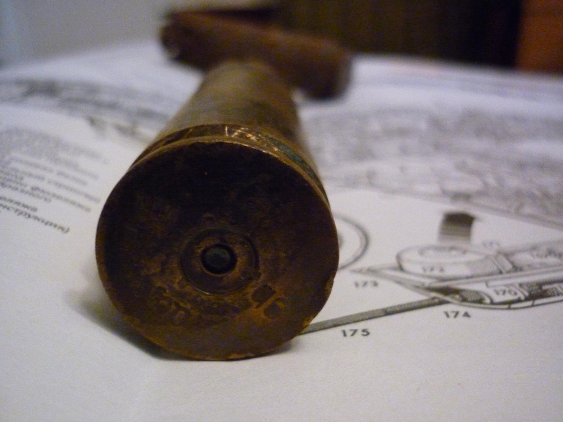

    Фото гильз, найденных на месте падения карагашинского самолета.

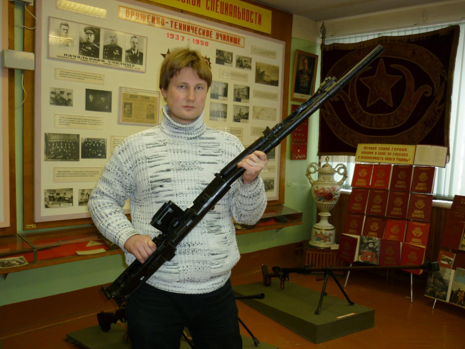

  19. Полина
    571
    Тула, Россия

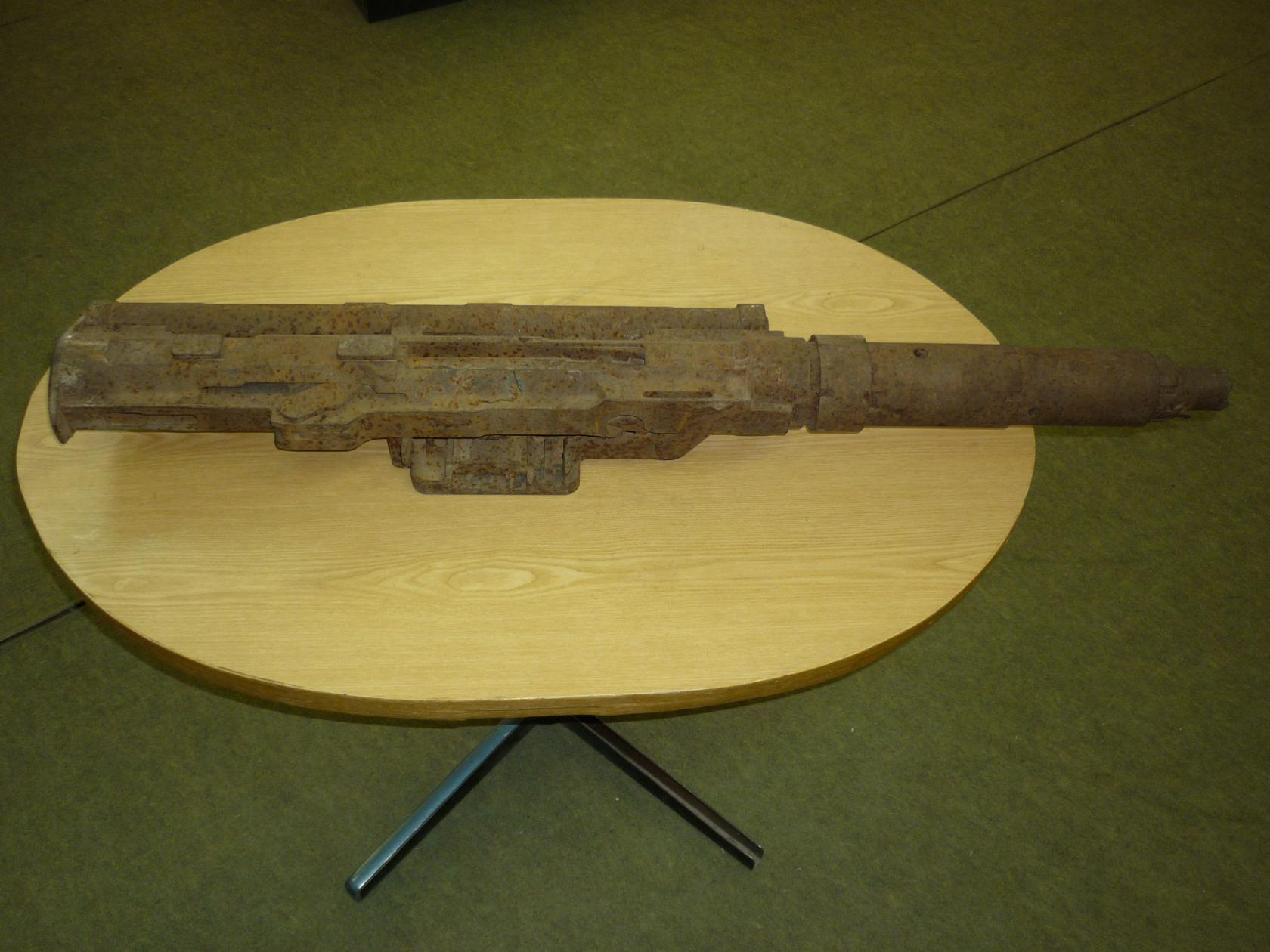

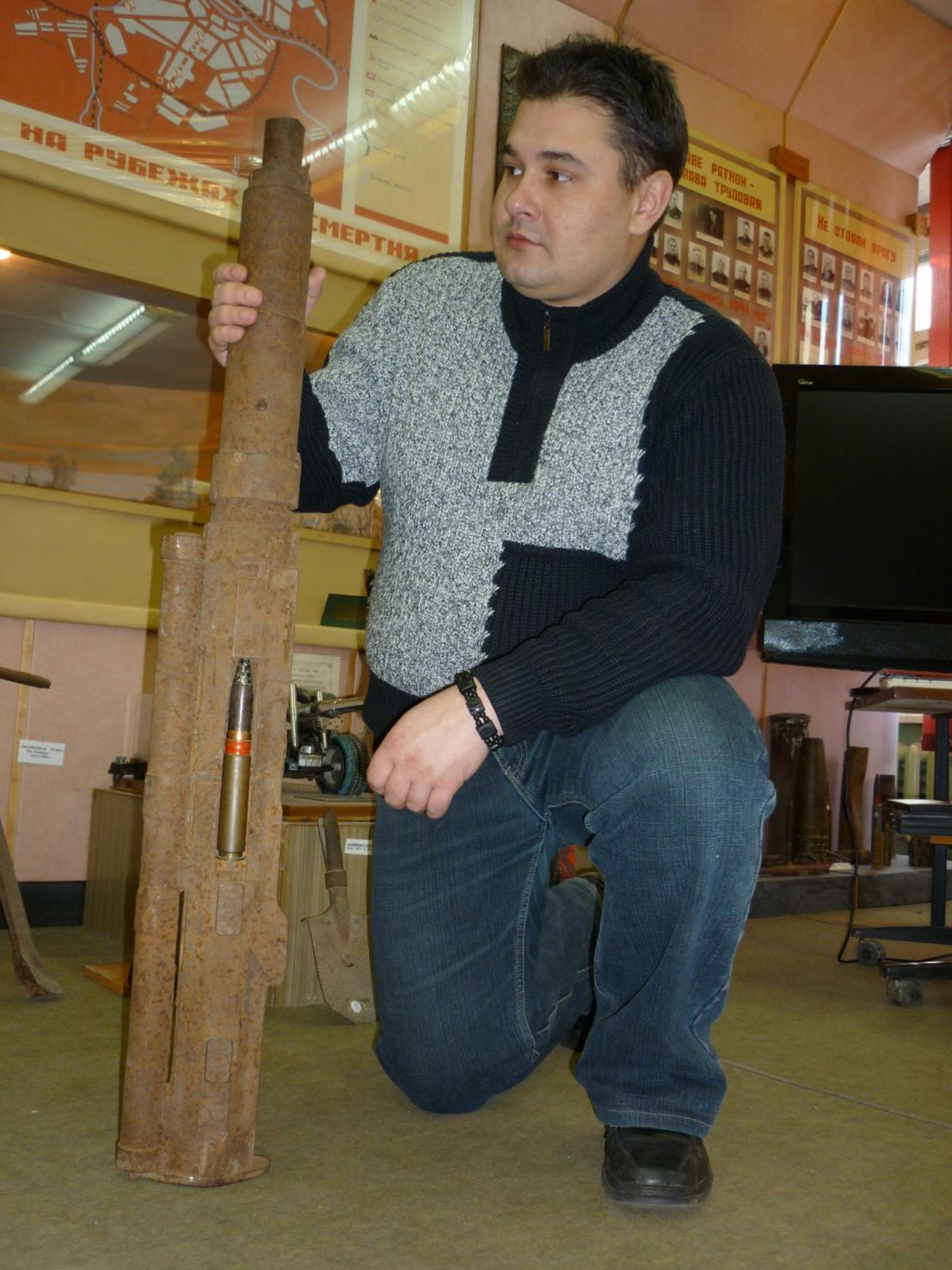

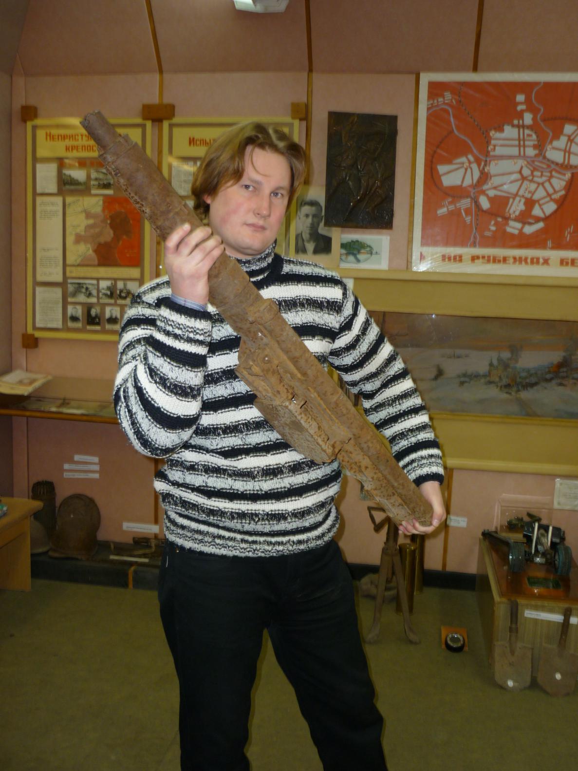

    Эти фото сделаны сегодня в музее одной из школ Тулы. По словам учителей, пушку нашли школьники во время летних какникул в пионерлагере им. Аркадия Гайдара-просто строили шалаш и вырыли ее из земли.
    Место обнаружения пушки-окраина Тулы под названием Хомяково. По одной версии, ребята нашли пушку на месте бывшего аэродрома. По другой-наткнулись на место падения самолета. Есть еще предположение, что эта пушка-танковая.
    Необходимо все же уточнить: это авиационная пушка или танковая? Советская или немецкая? Кто может подсказать?
  20. Adolf Mebius
    Adolf Mebius Flieger
    5.543
    Deutschland, Böblingen
    Какой калибр?
  21. Giraffe
    Giraffe Oberschütze
    35
    Похожа на НС-23 с оторваным/обломаным стволом. Не могли бы вы предоставить размеры по ширине/высоте (о калибре уже спрашивали). Если это действительно НС-23, то такие пушки ставились на Ил-10 и различные послевоенные истребители, включая реактивные.

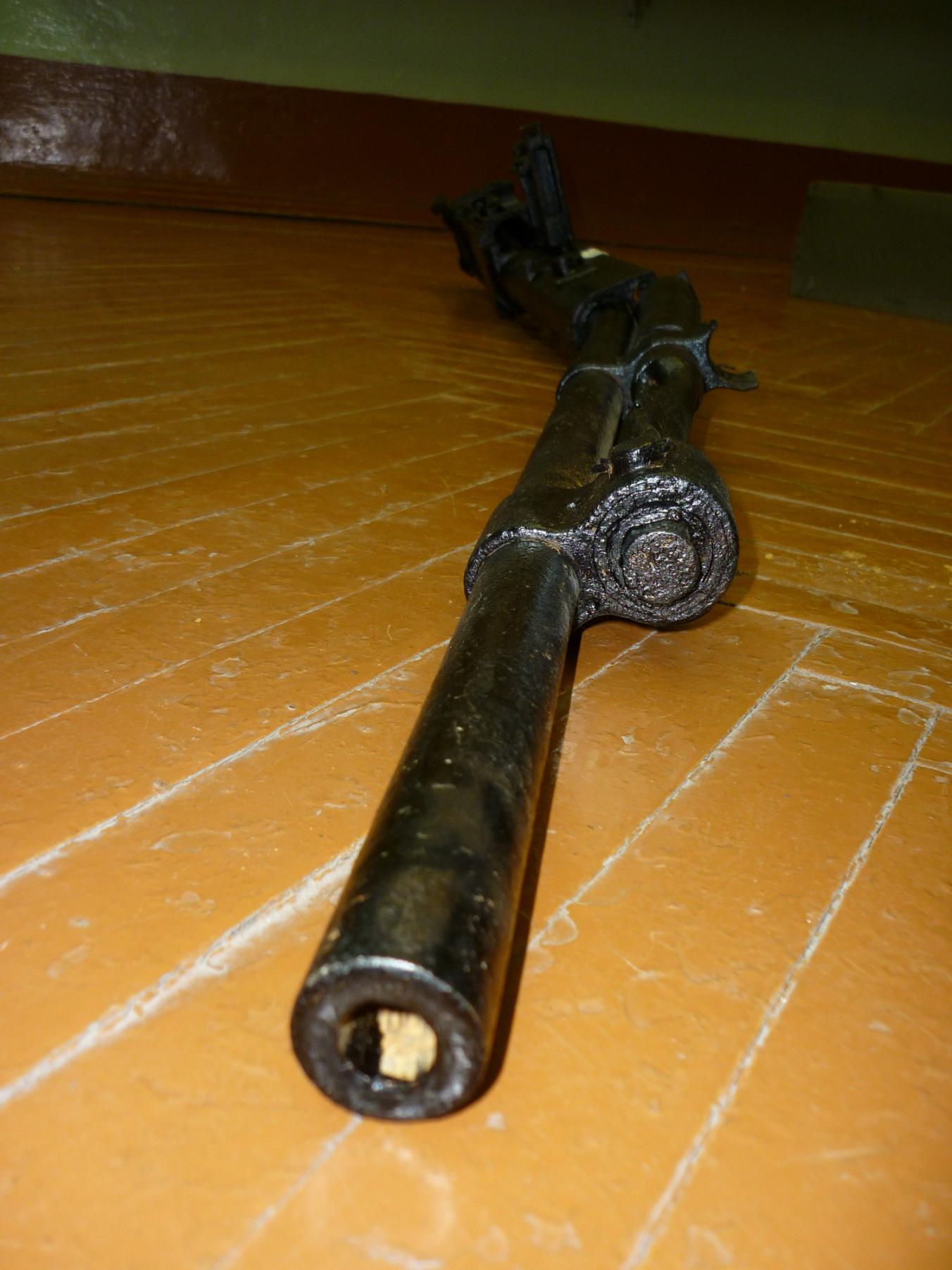

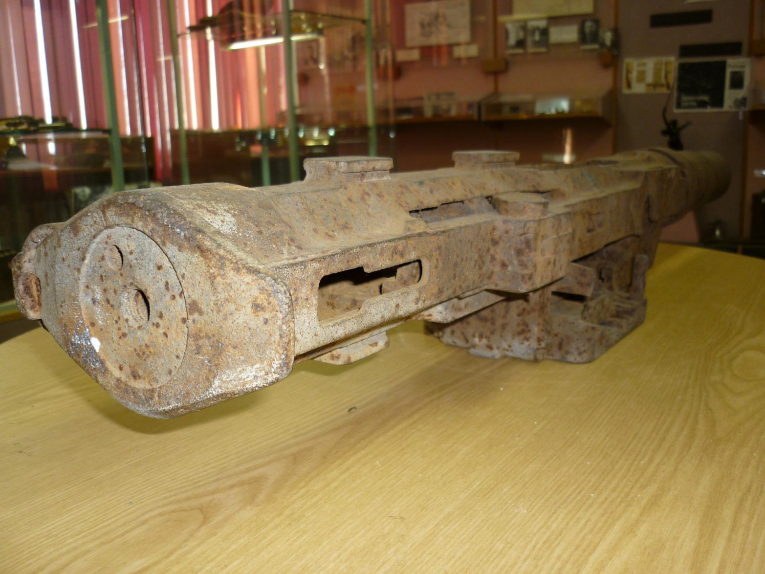

  22. Полина
    571
    Тула, Россия
    Впопыхах побывали в музее, поэтому времени не было толком все измерить. Только фото с размерами, так сказать, на глазок...:(
    Есть у вас ТТХ НС-23 и ее фото "при жизни"?

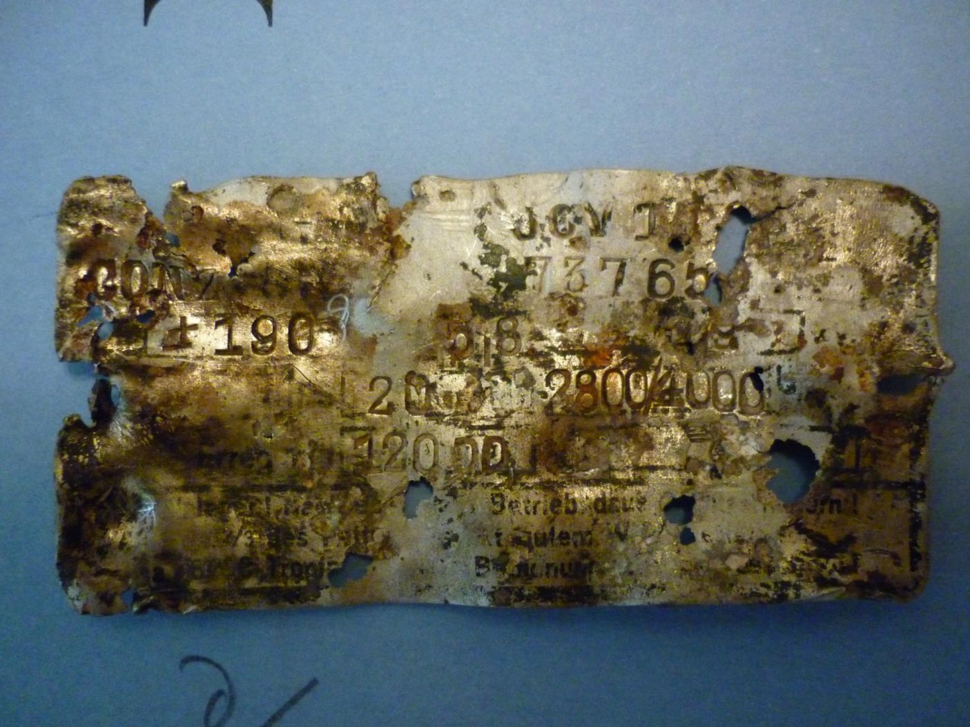

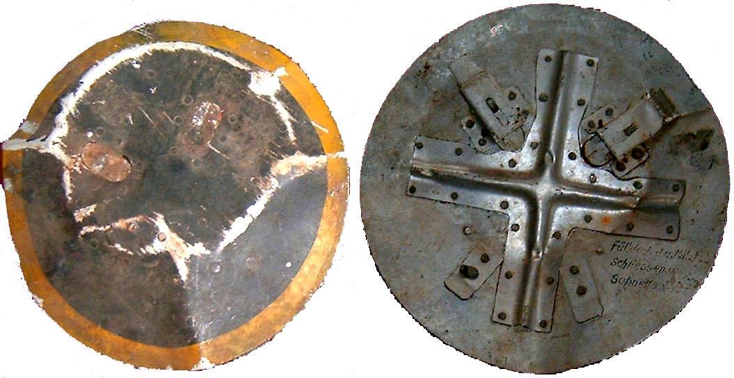

  23. КРЫМ 1944
    КРЫМ 1944 Stabsfeldwebel
    757
    CCCP

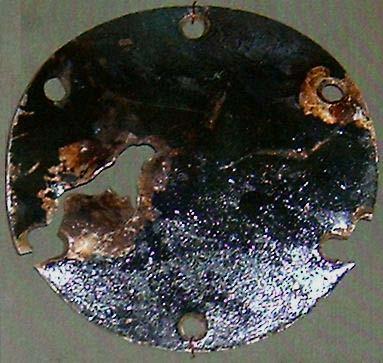

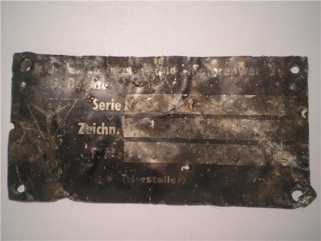

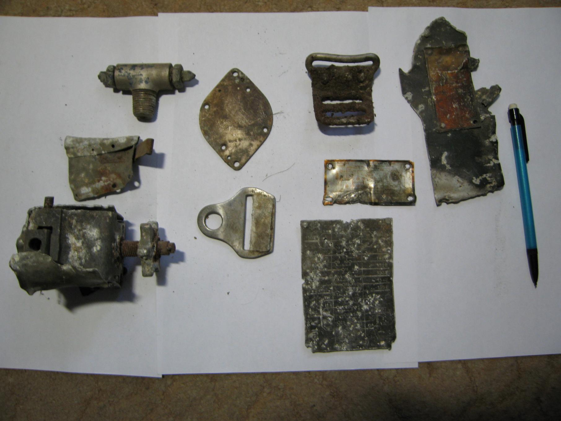

    Здравствуйте.Вот эти шильды я увидел, здесь уже были.Они у меня.Вы просили их помыть,человек не смог так как они были не его и не унего.Помыл как смог,одна видимо горела.На малой знак и надпись юнкерс,№88519-218 .Если что еще нужно прочитать, пожалуйста.Обломки найдены под Бобруйском.

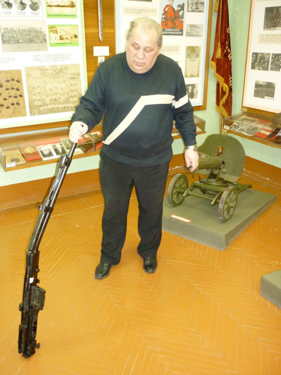

  24. Полина
    571
    Тула, Россия

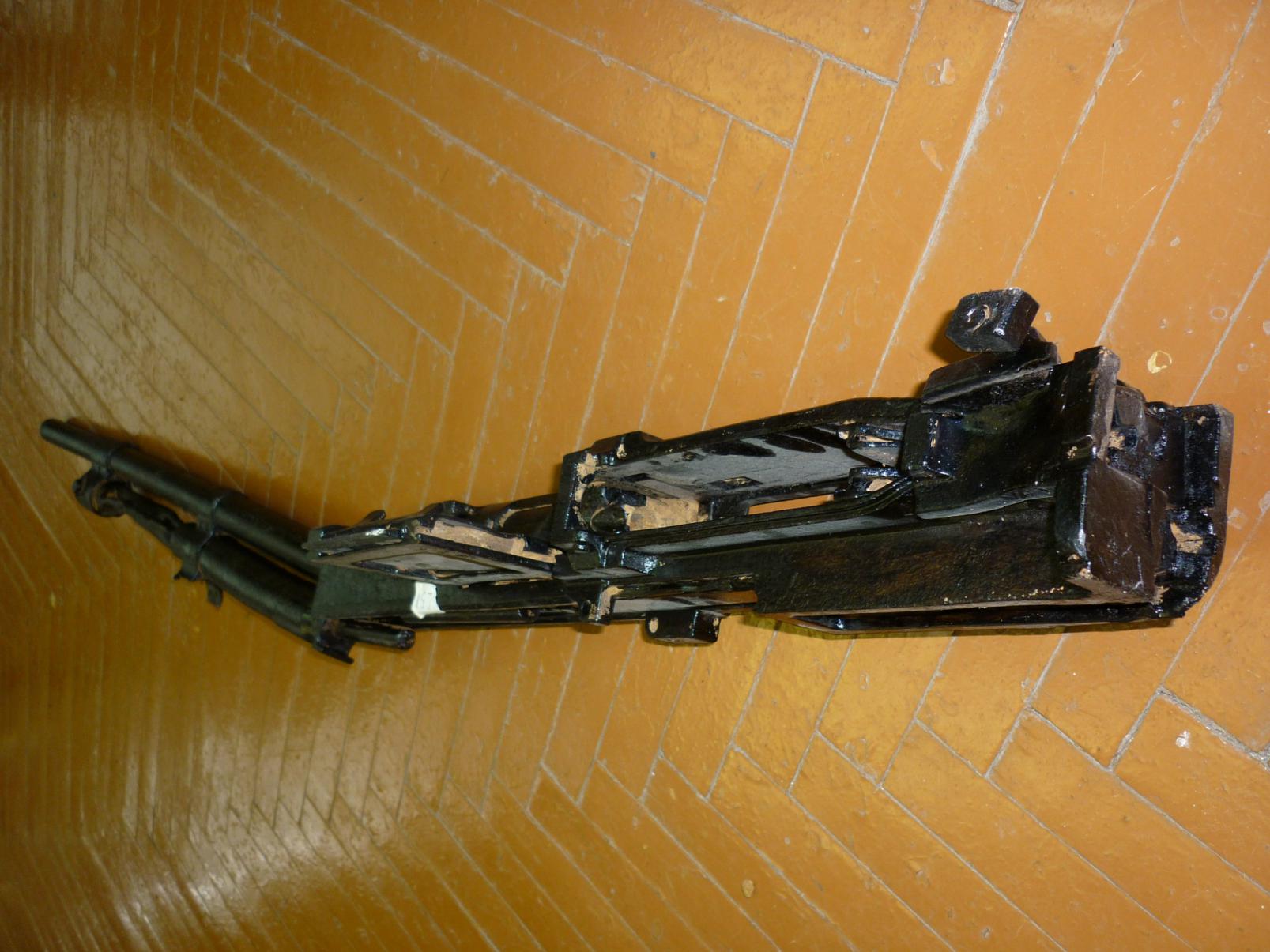

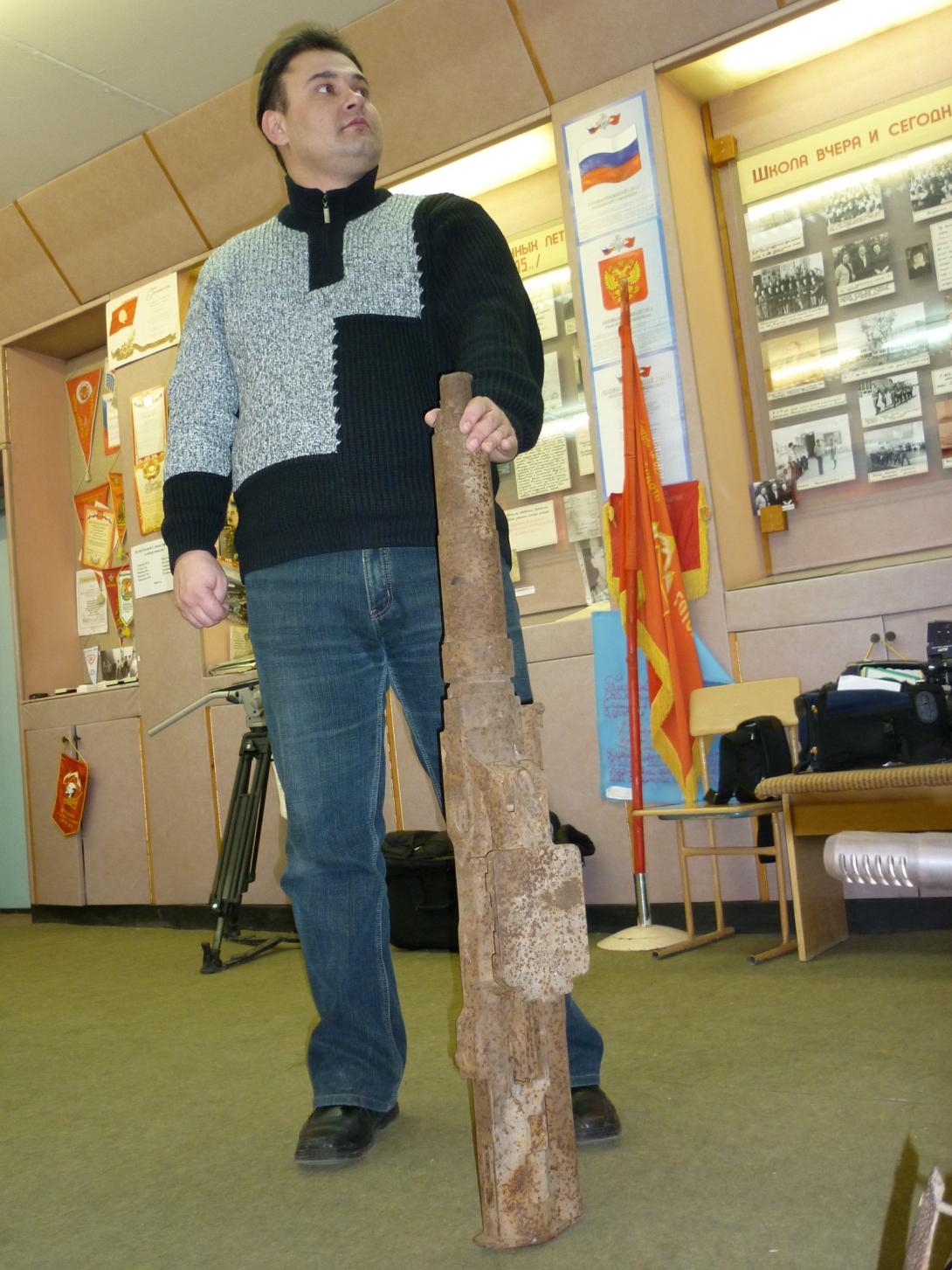

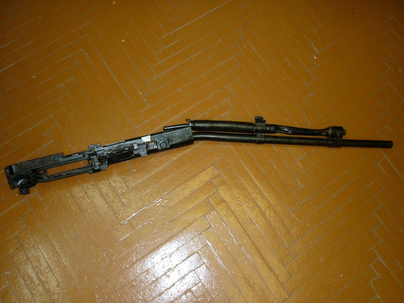

    Курсанты Тульского артиллерийского инженерного института передали в свой вузовский музей вот эту находку-авиационную пушку.
    По их словам, пушку отрыли где-то под Тулой при проведении земляных работ.
    Подскажите, чья она и на каких самолетах устанавливалась?
  25. Julius
    Julius Schütze
    Russia
    Пулемет Березина 12.7 мм (УБ). Устанавливался на советских истребителях ЯК, ЛАГГ, МИГ и на некоторых И-16. В варианте УБТ (турельный) устанавливался на ПЕ 2 и ИЛ 2. Данный пулемет являлся одним из самых распространенных и известных образцов бортового вооружения ВВС РККА в годы ВОВ.

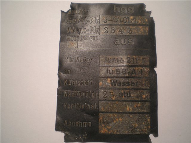

  26. Adolf Mebius
    5.543
    1-я шильда от крыла, данные о дате производства и серии - то ли выгорели или они вообще не наносились.
    2-я от системы охлаждения двигателя Jumo 211 F-1.
    По ним можно сказать, что это Ju88A-4.
