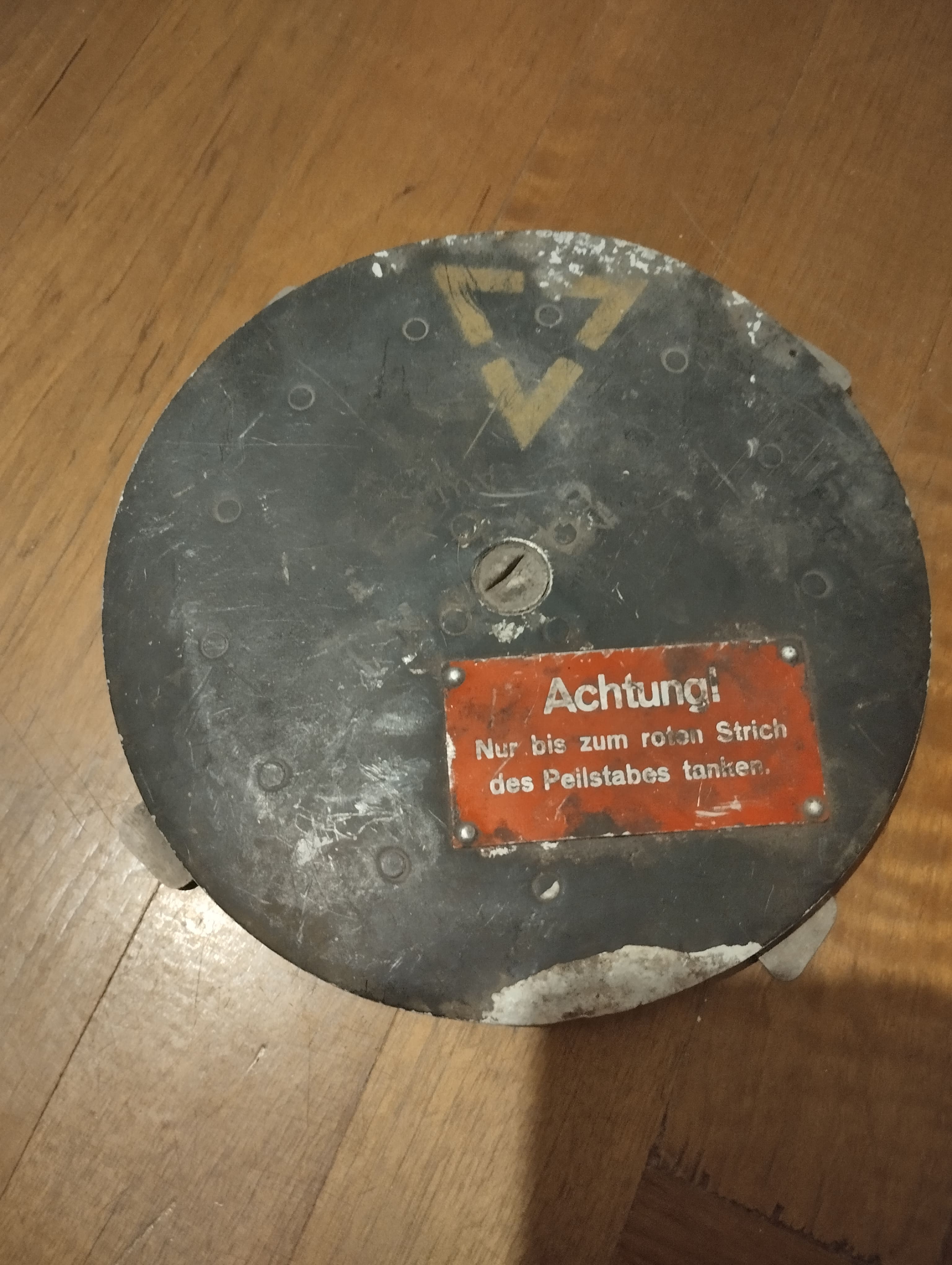

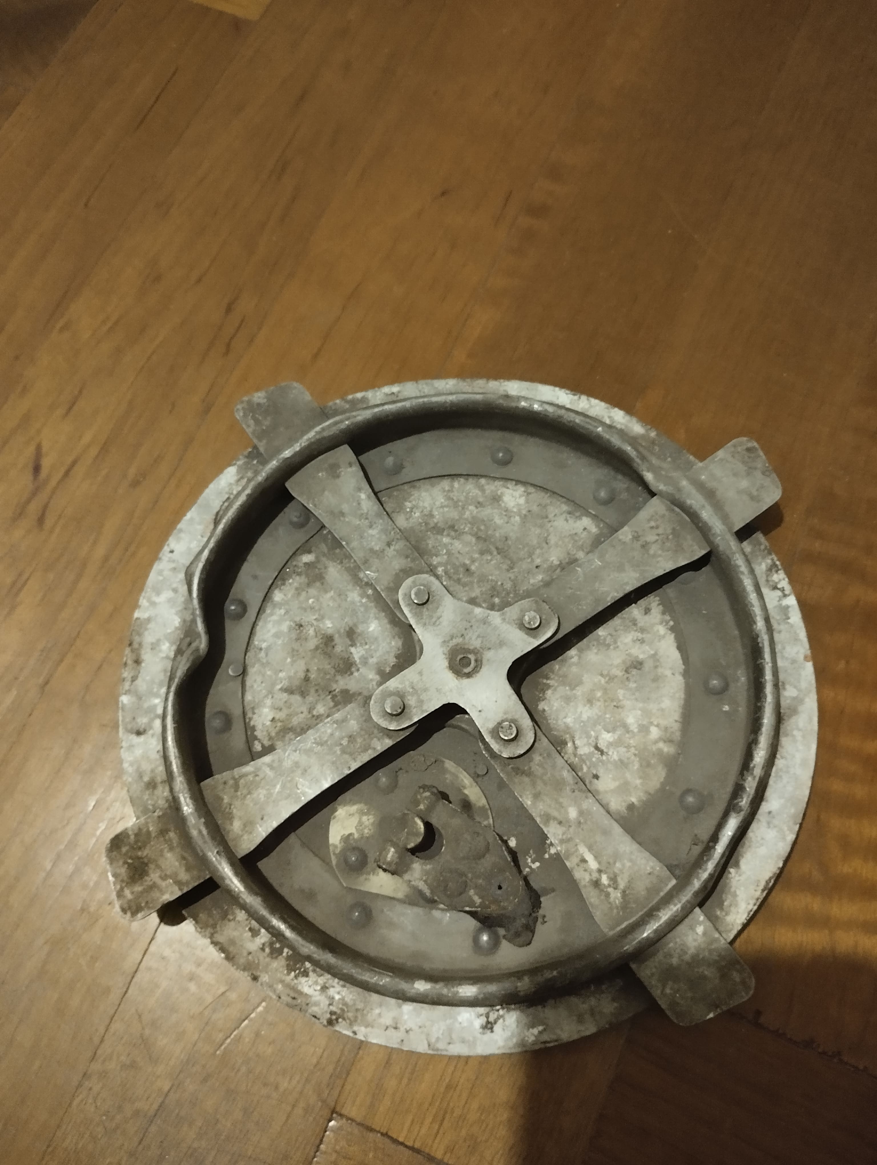

    Приветствую,от какого самолета лючок?
    WERWOLFE, Max, let4ik-737 та ще 1-му подобається це.

  3. let4ik-737
    let4ik-737 Stabsfeldwebel
    559
    Доброго дня!
    Ju-88

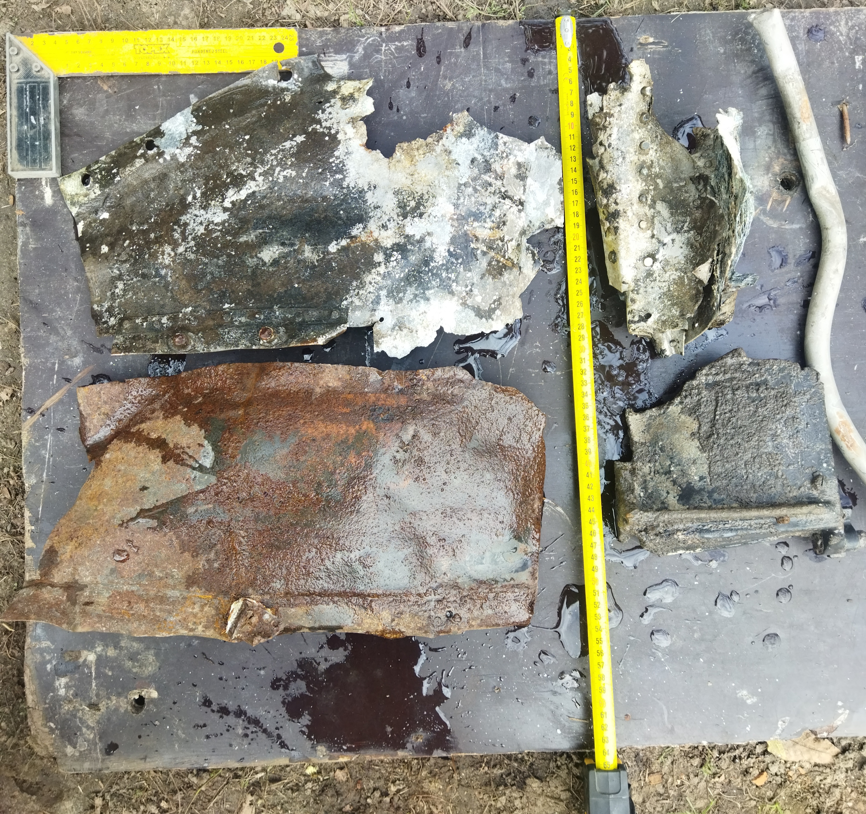

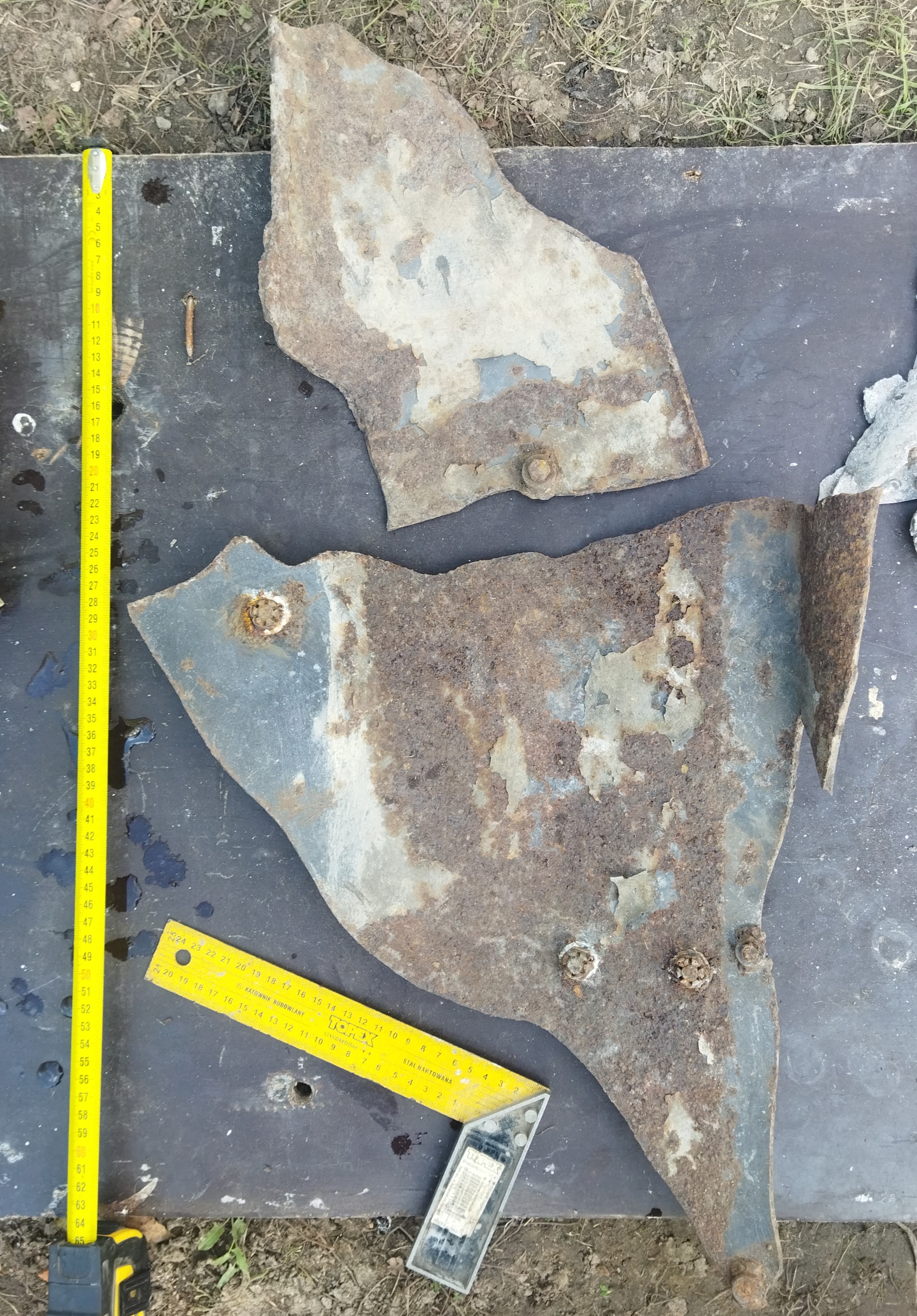

  4. Андрій Заболотній
    Андрій Заболотній Stabsgefreiter
    179

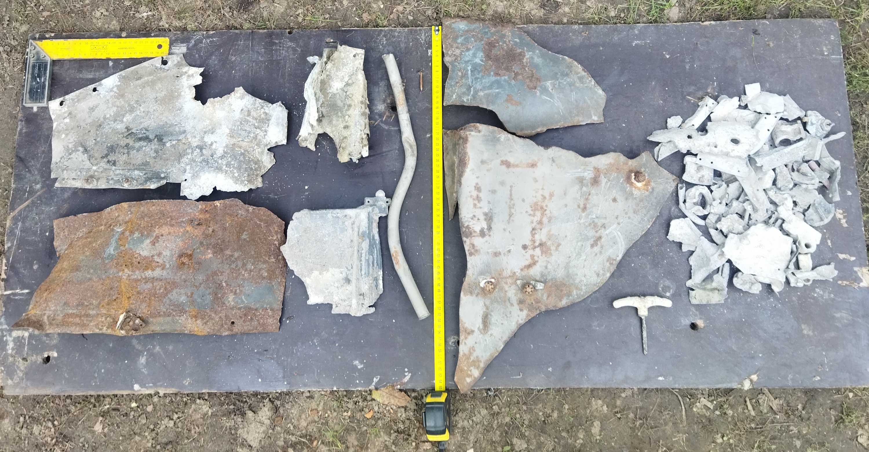

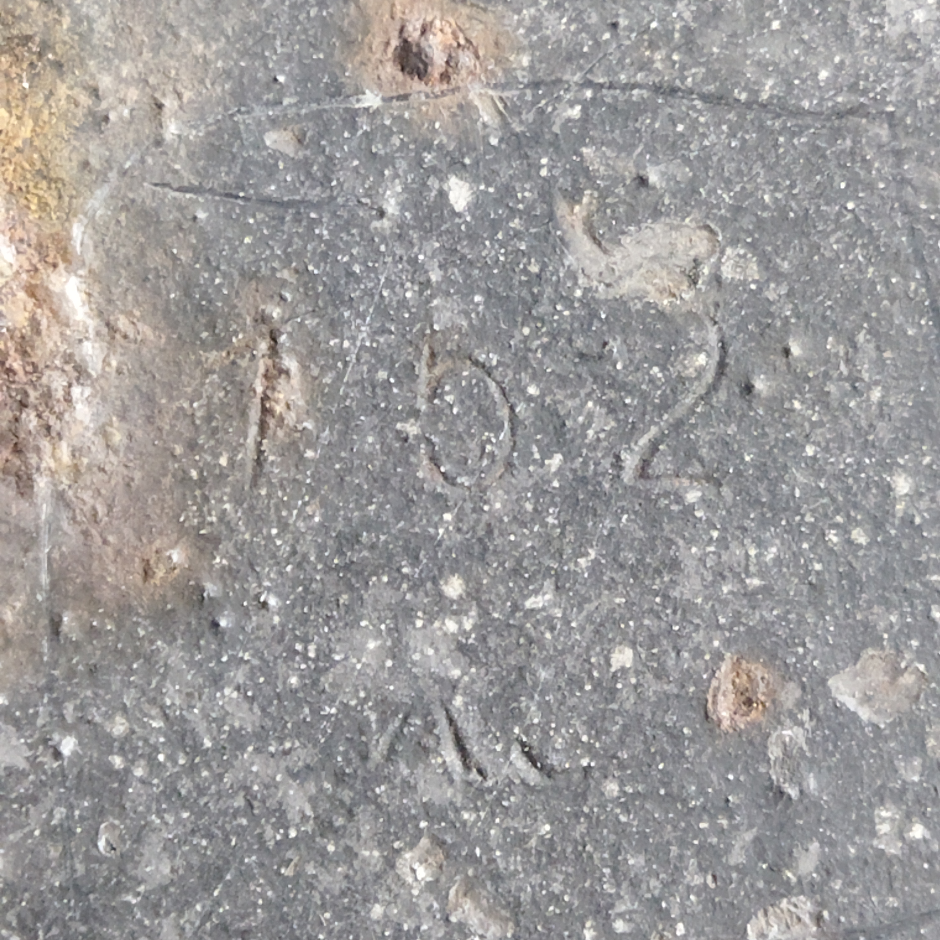

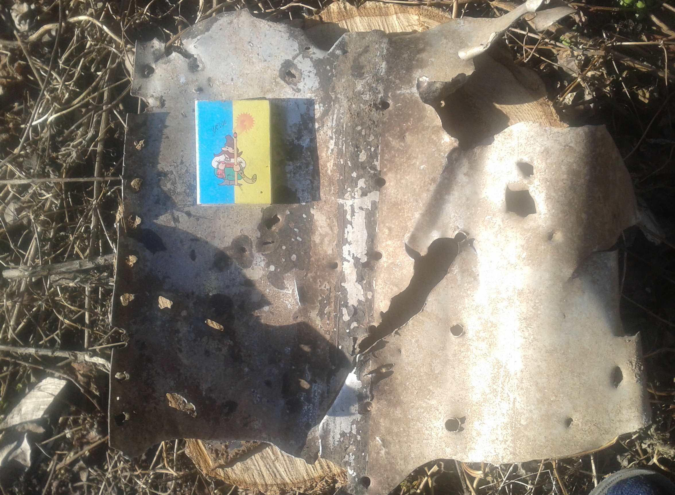

    Доброго дня. На минулих вихідних вирішив знову копнути на старому місці, де раніше знаходив алюмінієвий хлам з літака (німецького, проте тип літака лишається загадкою). Цього разу теж дещо знайшов. Купу алюмінію, майже всі шматки мають залишки чорної фарби. Особливо зацікавили 2 шматки металу класичного фельдграу зі слідами зимового перекрасу (можливо броня???). Один із них має невеличкий номер "152". Поряд з номером ще щось не зрозуміле набито, але важко розібрати. Товщина "броні" приблизно 6-7 мм.

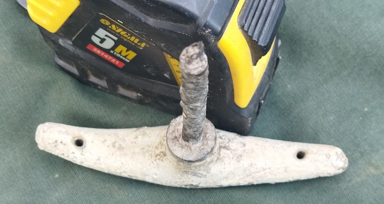

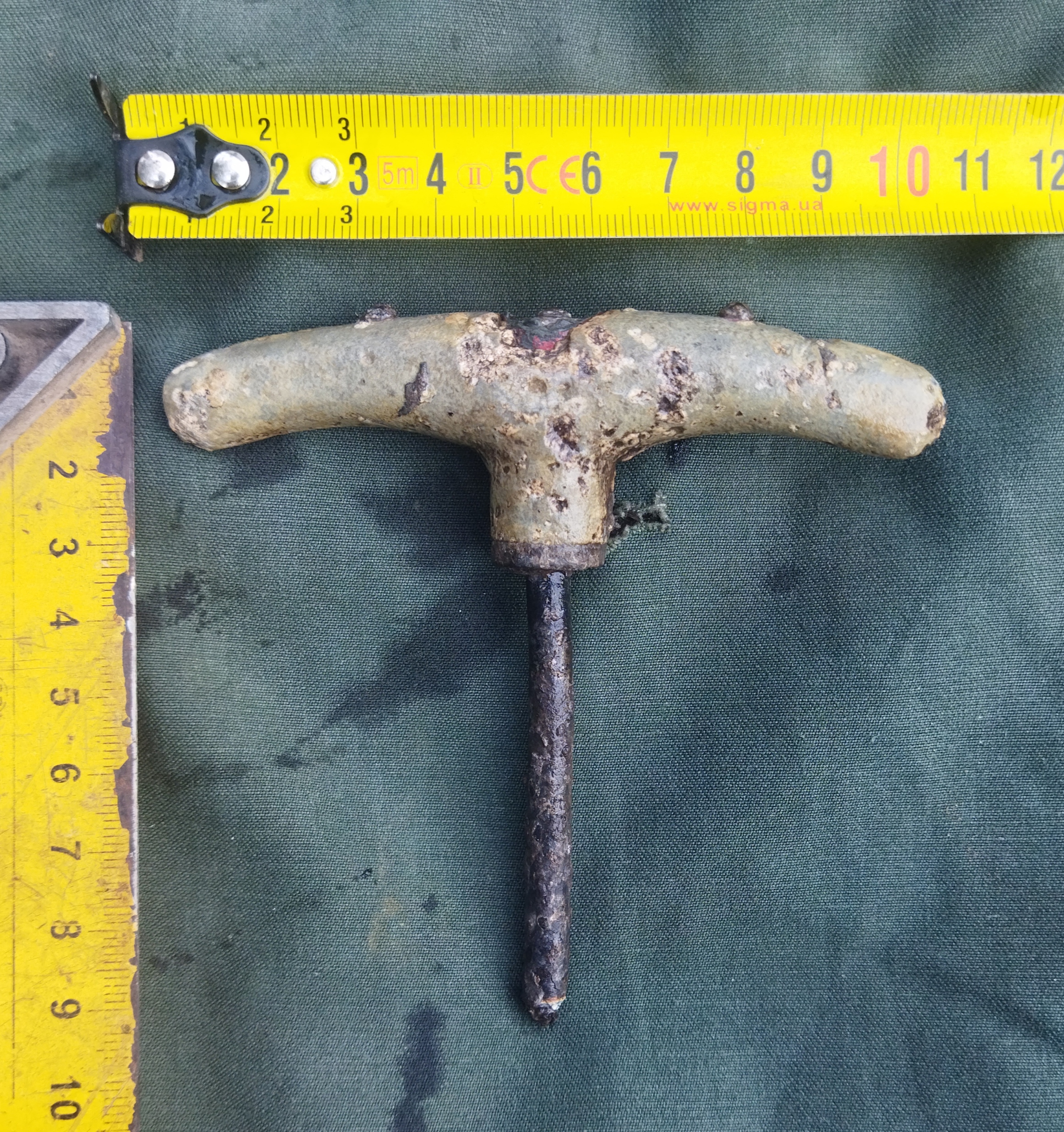

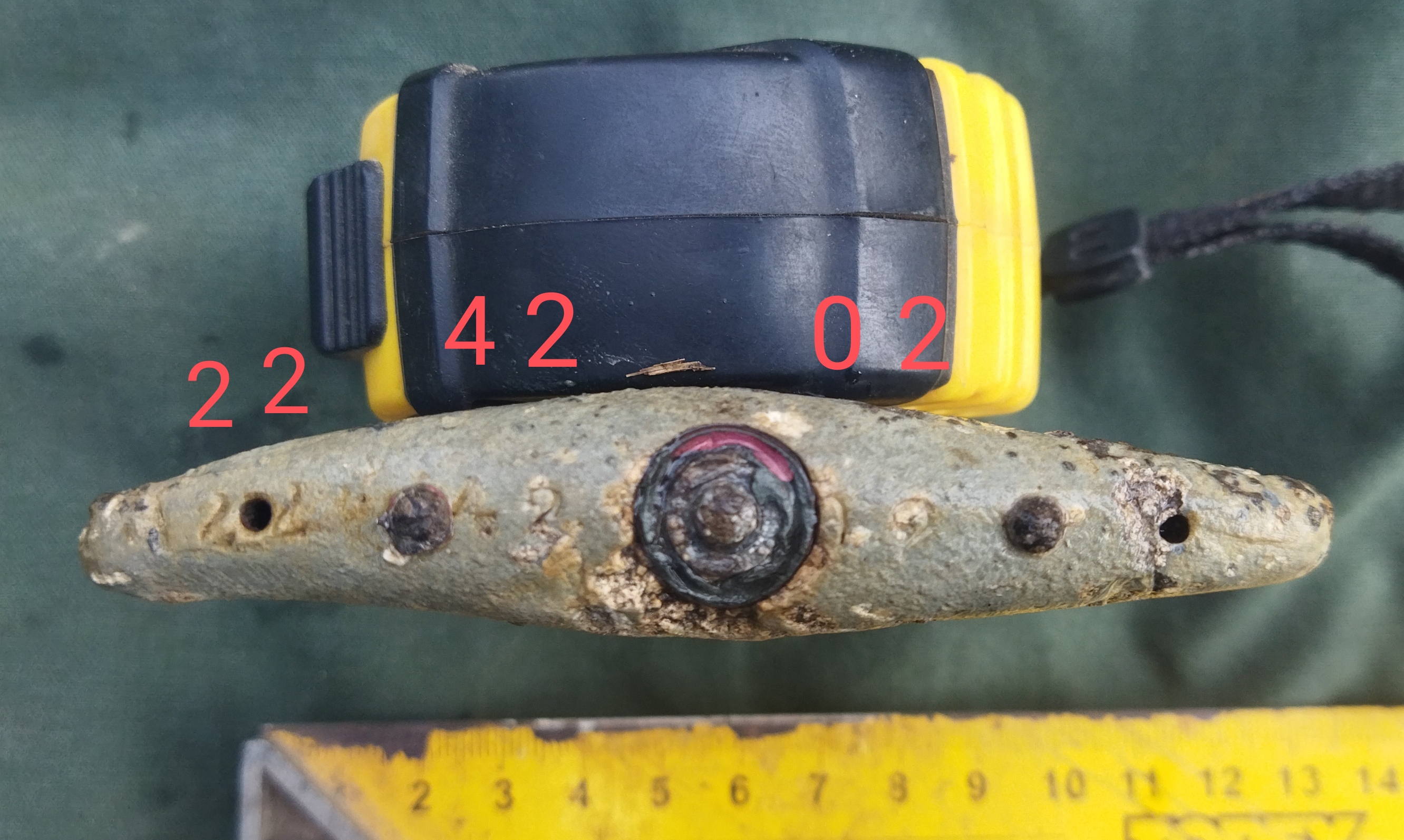

    Також звернув увагу на ручку, з цифрами "224202". Можливо камради щось впізнають. Підкажуть в якому напрямку шукати; цікаво дізнатися що за пташка впала на тому полі. Дякую за допомогу.
    P.S. Декілька слів щодо боєкомплекту. В місці найбільшого скупчення алюмінію знайшов близко 10 стальних гільз з MG 151/20.
    WERWOLFE, minitarn3838, Олег Васильевич та ще 1-му подобається це.
  5. let4ik-737
    559
    Доброго дня!
    Колір не «фельдграу», а RLM 66 Schwarzgrau, для фарбування внутрішніх поверхонь літака, в першу чергу, кабін екіпажу. На фото частині бронеспинки пілотського крісла.
    Alteknare, Nick1488, Jaroslav 5701 та 2 іншим подобається це.

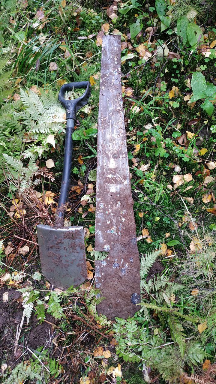

  6. Hexenmeister
    Hexenmeister Stabsgefreiter
    296
    Wo die Welt mit Bretten zugenagelt ist...

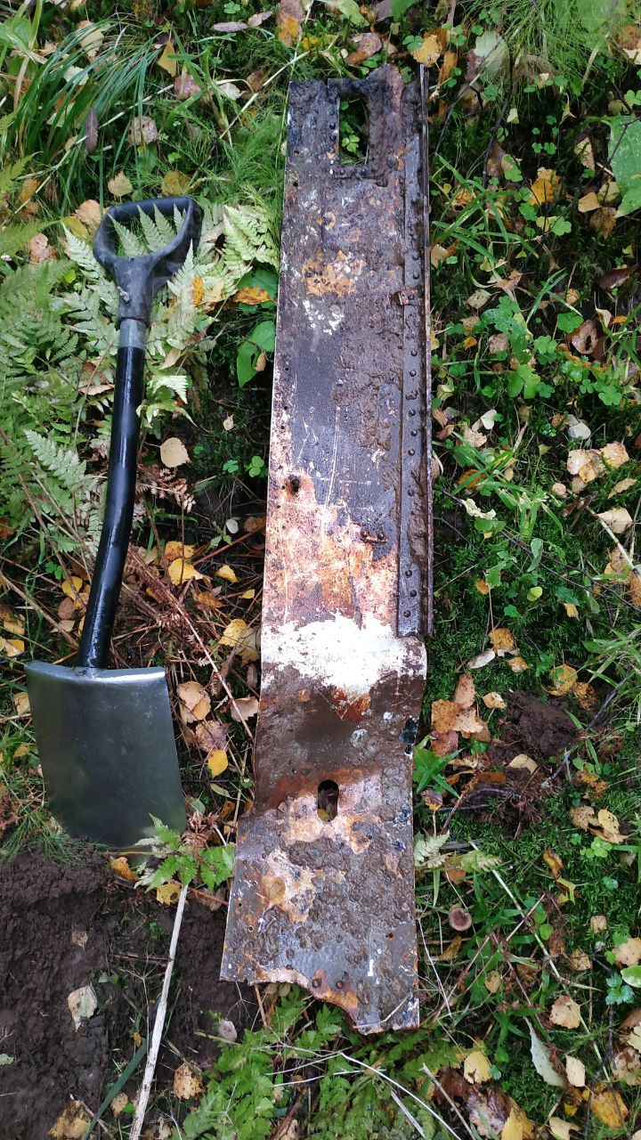

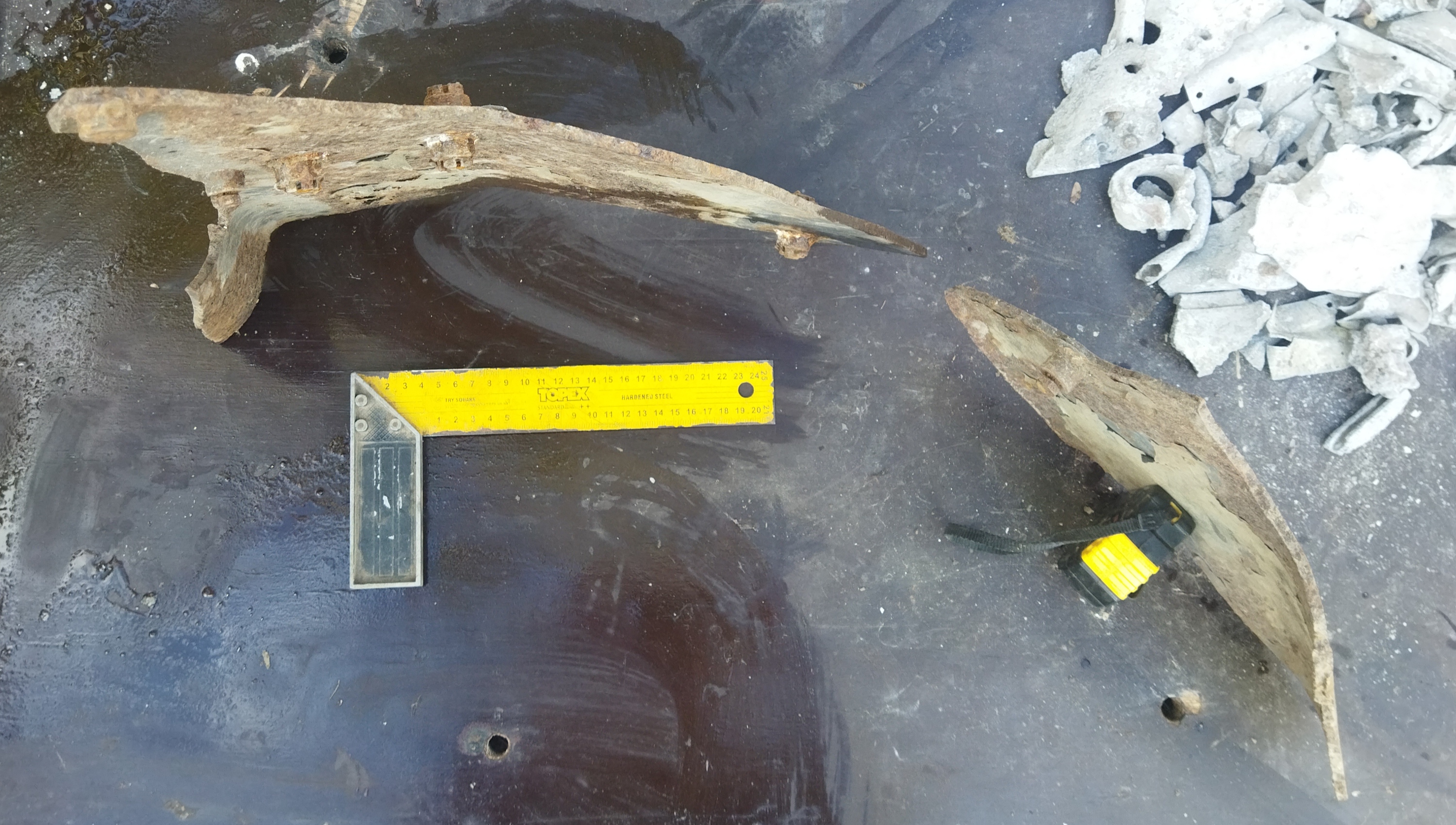

    Намедни нашлись такие элементы в глубоком логу.Можно сказать,кем он был при жизни?

    RLM 66 Schwarzgrau имел в реальности Farbton: тÖмно-серый с оттенком зелÖного...тО, шО видит глаз.
    Фото кабин сделаные Камерами сегодня искажают реальный цвет - синя его...т.е. делая синеватым-серым.
    p.s. это к инфо не более...
    А т.н. Feldgrau это не RLM, a RAL 7019 "Feldgrau" для назем-войск LW...f. das Heer RAL 7021

    Да, этот цвет имел большое количество вариаций, как и RLM02. Я собрал большое количество фрагментов, безусловно, они прошли разный путь, выгорание при солнечном свете, потом разный грунт в котором находились обломки. Но есть самолеты, которые проходили ремонт, и там несколько слоев похожей, но заметно отличающейся краски.
    Думаю, стоит выложить здесь подборку, на белом фоне без вспышки и коррекции.

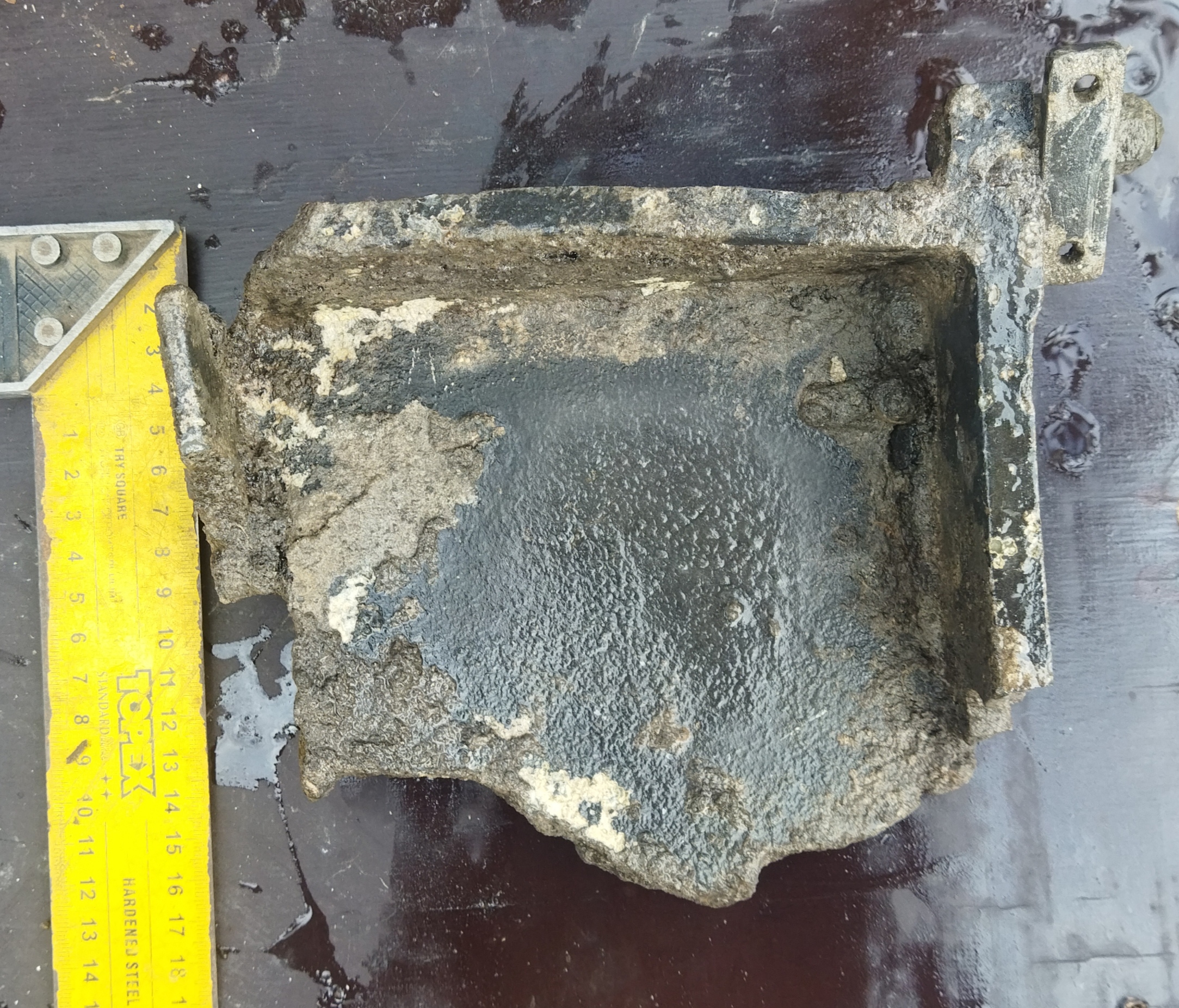

    Добрий вечір! Колись давно у лісі під Києвом знайшов таку металічну деталь. Виставляв на форумі в розділі хлам але так ніхто не сказав,що це. А ось недавно знайомий говорить,що ця деталь схожа на бомботримач літака. Так чи це? Наперед дякую,з повагою.

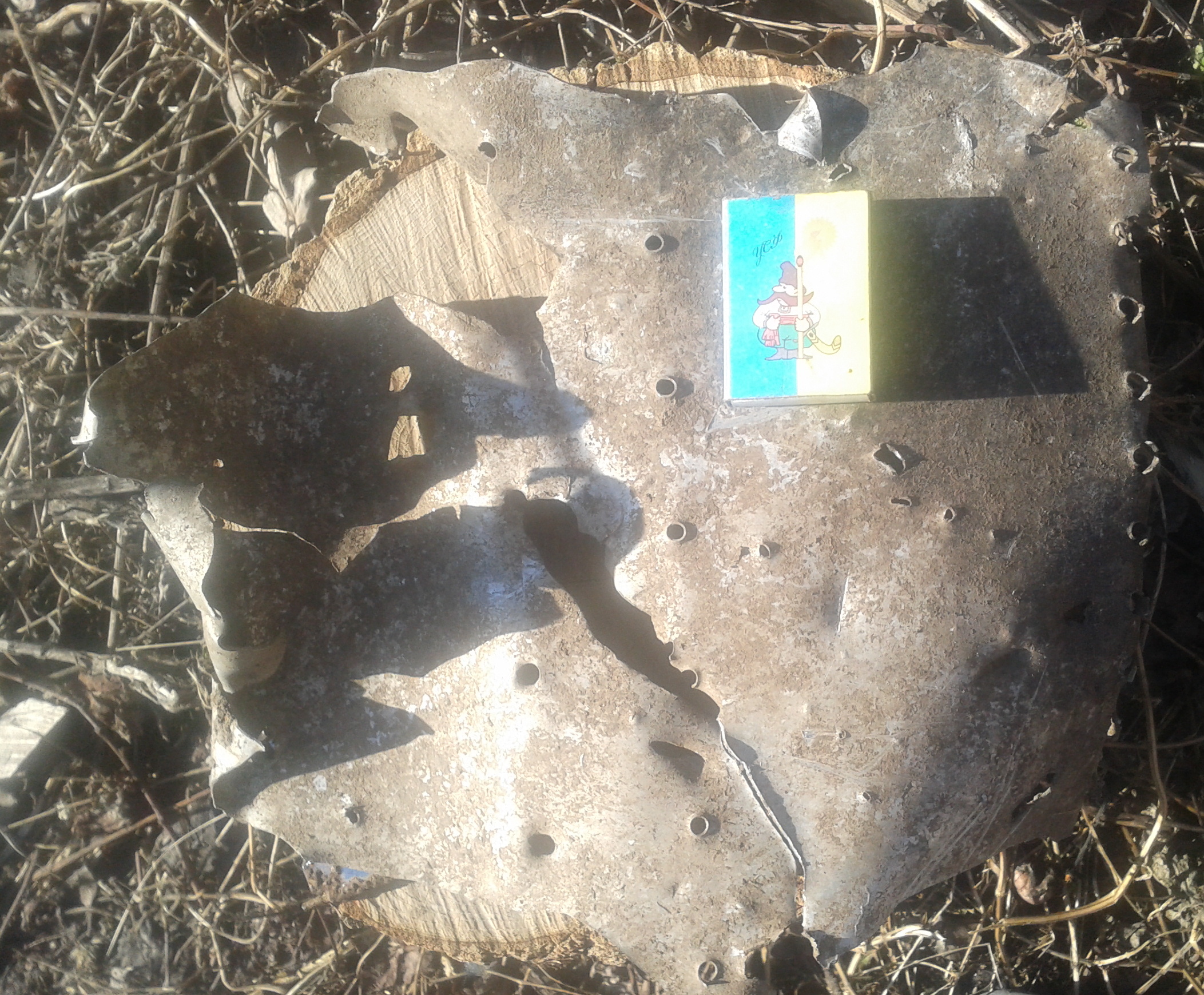

  10. -volod-
    -volod- Stabsfeldwebel
    563
    харьков
    Здравiя i мирного неба шановнi ! Ось такий дюраль зустрiччаэться у радieci 1 клм .Може лiтак ? Пiдскажiть будь ласка !
