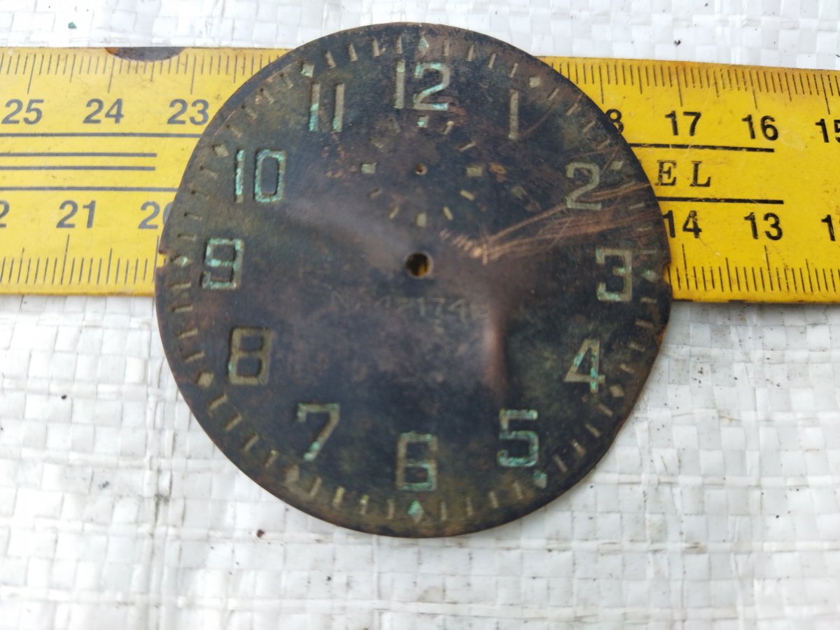

    5. Бодрый коп, имеются антуражные попадания. Остатки декали виднеются.
      460 грн.
  3. KG54
    KG54 Oberschütze
    24

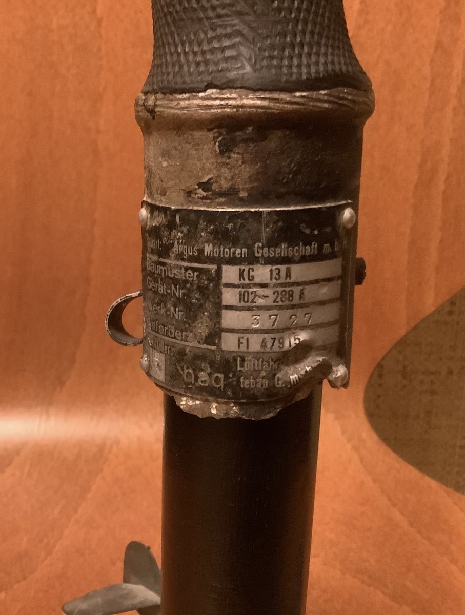

    Добрый день. Шильда ручки управления самолётом (KG 13A). Можно ли по этой шильде определить период выпуска Bf 109, вероятно модификации G. Я имею ввиду, зная Werk-Nr.3727 этой ручки.
    WERWOLFE подобається це.
  5. Alteknare
    Alteknare Stabsfeldwebel
    723
    Dark Site Of The Moon
    НЕТ!
    W.Nr. это лиш laufende Zahl bzw. Nummer des Produkt - nichts weiter.
    По W.Nr. можно лиш определить число продукции и тО(!) только до 42г!!!
    После...точнее в конце 42 и это уже определить НИЗЯ, т-к шифровано постановлением!
    let4ik-737 подобається це.
  6. KG54
    KG54 Oberschütze
    24
    Москва
    И это уяснил, спасибо!

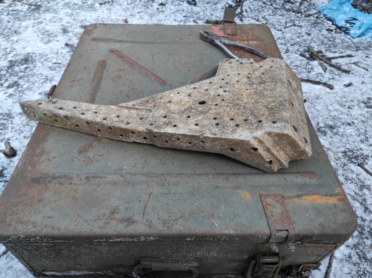

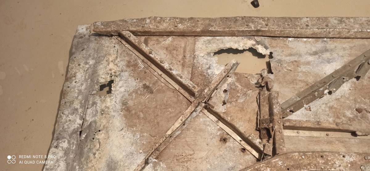

    Доброго камрады подскажите от чего
    WERWOLFE та let4ik-737 подобається це.
  8. dron7
    dron7 Oberst
    138
    267
    3.738
    Так же на том поле в радиусе пару км были найдены такие предметы
  9. let4ik-737
    let4ik-737 Stabsfeldwebel
    559
    Немного сломали мозг) форма знакомая, но не Тандерболт,и врядли лендлиз. На самой створке есть хоть какие клейма?

  10. dron7
    dron7 Oberst
    138
    267
    3.738
    Ни каких клейм нет

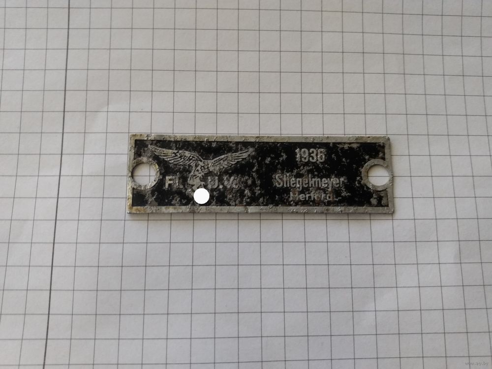

    Еще такая щильда была но в километре от находки

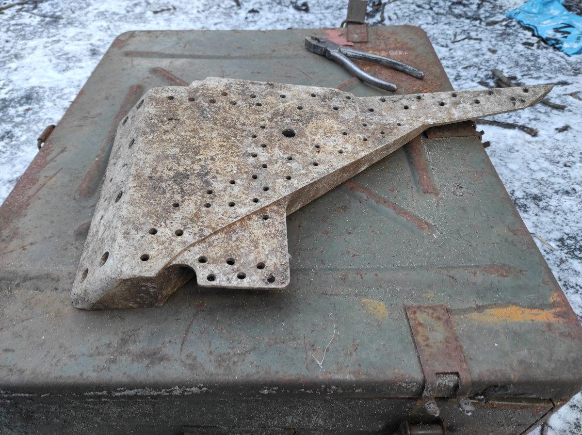

  12. macro.s
    macro.s Obergefreiter
    50
    Ровно
    Може хтось впізнає
    Матеріал алюміній

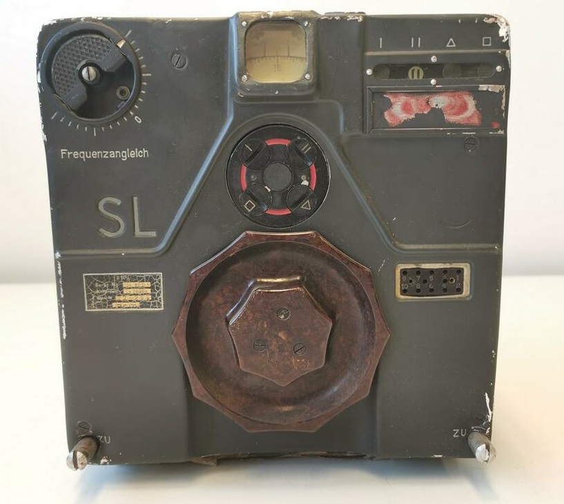

  13. Хейль
    Хейль General-major
    6.310
    Шильдик от длинноволнового передатчика бортовой радиостанции FuG 10.
    WERWOLFE, Alteknare, комотд та 2 іншим подобається це.
  14. Alteknare
    723
    какбЭ пральнО(!) да не сапсем:
    на фото выше шЫльда от Gerät- 124-60 A-1, a у Вас на фото мы видем версию D-1!
    обе отличались хоть и не на много...;)
    PrÖßt!:beer:
    WERWOLFE, let4ik-737 та Хейль подобається це.

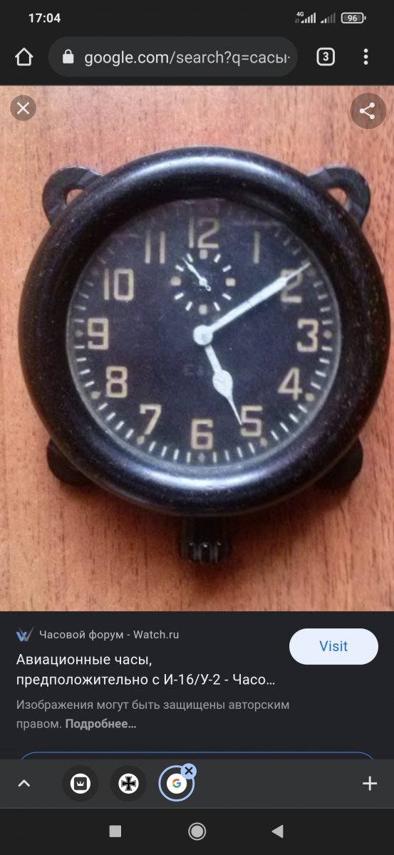

  16. Страхователь
    Страхователь Oberleutnant
    134
    256
    2.193
    Слобожанщина UA

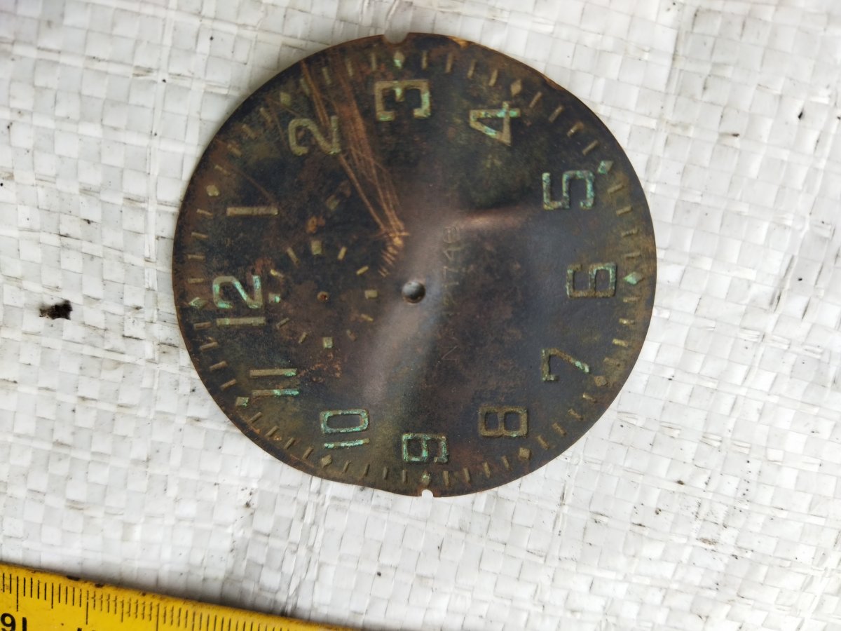

    Приветствую.
    Вот перебирая лесной хлам попался на глаза такой цифер с приборные часов.
    В том лесу есть 2 места падения самолёта
    JU-52 и Bf-109
    Может с какого-то из этих самолётов?
    WERWOLFE, Jaroslav 5701 та let4ik-737 подобається це.
  17. let4ik-737
    559
    Да, вполне подходит на оба варианта.
    С ув..!
    Страхователь та Padre945 подобається це.
  18. Alteknare
    723
    NA - никогда в LW не существовало!
    по приборам:
    Fl.
    Fl.E
    Ln.
    W.
    ковсему Markierung ромбами на Ziffernblatt это даже далеко от LW ;)
    вот смотрите тут: https://www.deutscheluftwaffe.de/?s=Borduhr
    Страхователь, Хейль та let4ik-737 подобається це.

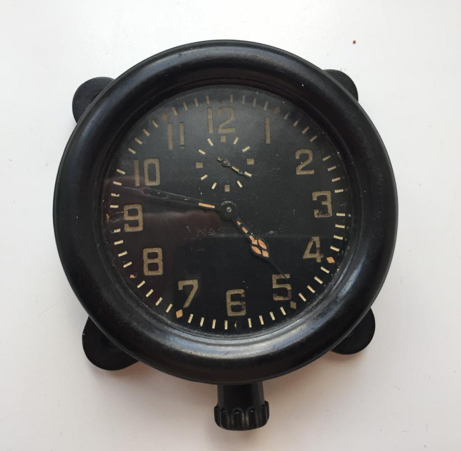

  19. nex92
    nex92 Oberst
    42
    100
    3.897
    Шмурдленд
    Циферблат похож на советские автобронетанковые часы.
    Provada81, Страхователь та let4ik-737 подобається це.

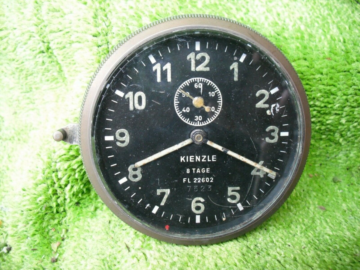

  20. Alteknare
    723
    p.s.
    забыл добавить...:oops:
    шО касается Bf 109, тО там от Е до K были одни и теже Borduhr Fl. 23885
    (менялось лиш их расположение на G-Brett)
    на Tante Ju было 2е часов:
    1) на Gerätebrett Fl. 23885
    2) на двери верху Fl. 23888 (могли также ставится от Fa. Kinzler Fl. 22602).
    их вид (как выглядели) мОна найти в LC-Mappe.
    das ist alles dazu...:beer:
    Страхователь подобається це.
  21. let4ik-737
    559
    Вот с ними то как раз и перепутал..
    WERWOLFE, Alteknare та Страхователь подобається це.
  22. Страхователь
    134
    256
    2.193
    Слобожанщина UA
    Таки авиация но Ркка... Но тогда Na не вяжется...
    WERWOLFE та Alteknare подобається це.
  23. Alteknare
    723
    никто/нишО не совершенно, я также.;)
    они висели на проходе двери верху, a с лева Bordfunker сидел с своими Funkgeräten..
    смотрим: Ju 52-3m Baubeschreibung S.78-79 u. 86- Geräteliste...
    почему NA - без понятия...может на Export(?):rolleyes: ...нO(!) по Ziffernblatt - всÖ совподает...

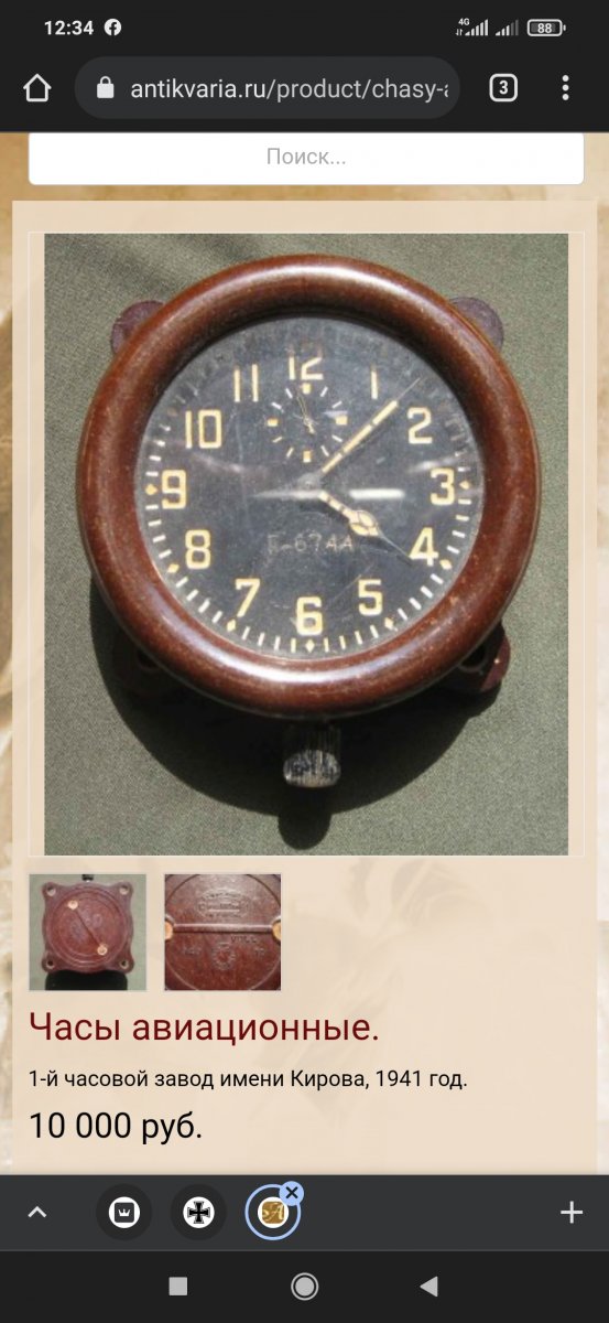

  24. Хейль
    Хейль General-major
    6.310
    Я думаю, что это указан номер после символа №, как на этих https://forum.ww2.ru/index.php?app=ebay&module=forums&t=4925360.
    WERWOLFE та Страхователь подобається це.
