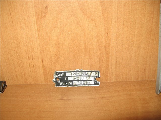

    Эта шильда от моторной группы Ju-87, в крайнем случае Bf-110. Больше ничего не нашли?

    Re: Идентификация пилотов и самолетов, поиск пропавших без вести
    Спасибо за Ваш ответ!:)
    А какое конкретно могло быть место крепления этой шилды (на двигателе) или раме двигателя? (Дюраль под табличкой тонкий..по моему присутствует черная краска)
    Просто есть предположение о двигателе....ушел он в почву или нет? -
    и если табличка была не далеко от движка, то по идее должна при ударе быть тоже рядом...(например тоже уйти в землю), а если найдена под листвой то ...движок уже утащили...
    Скорее всего Ju-87А или Ju-87В как кроме 7,92 гильз и мет. лент к ним,
    ничего из гильз более крупного вооружения не попалось....
    Это не от обшивки капота двигателя, а именно от двигательной системы самолета - Ju-87 "B".
    Понятно значит движок уже улетел....:)

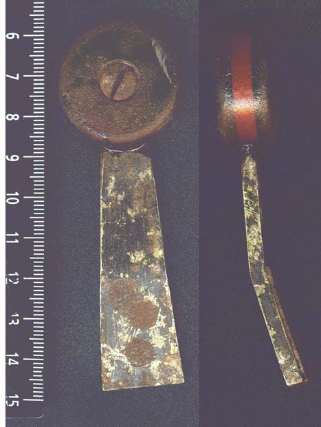

  13. Main
    Main Schütze
    42
    Москва

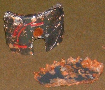

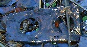

    Вот еще попалась такая ручка остались следы черной краски,
    пластик с красной полосой. Крепился 3-мя заклепками.
    От чего может быть?

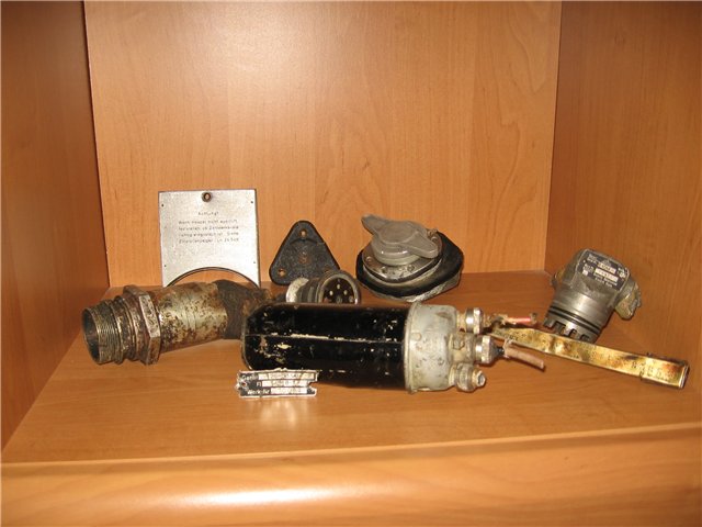

    Закончили коп.и под Заозерьем в последний раз в этом году. Что-нибудь можно сказать по этим деталям?

  15. Adolf Mebius
    Adolf Mebius Flieger
    5.543
    Deutschland, Böblingen
    Есть гравировка какая-нибудь? Цифры, буквы?
    Я по таким "хорошим" фото, могу сказать Вам, только одно - это немецкий самолет. :)
    Можно в нормальном качестве? И все надписи с этих деталей, если не сложно.
  16. Main
    Main Schütze
    42
    Москва
    Нет ничего нет. Только красная полоса. Сама пластиковая рукоятка крепится к дюралевой 1-м винтом, а дюралевая (на фото она вся целая) 3-мя заклепками к стальному плоскому рычагу (он обломан). Посмотрел компоновку кабины.... по-моему похожая рукоятка находится слева от кресла летчика она там одна, переключается на 3 позиции.

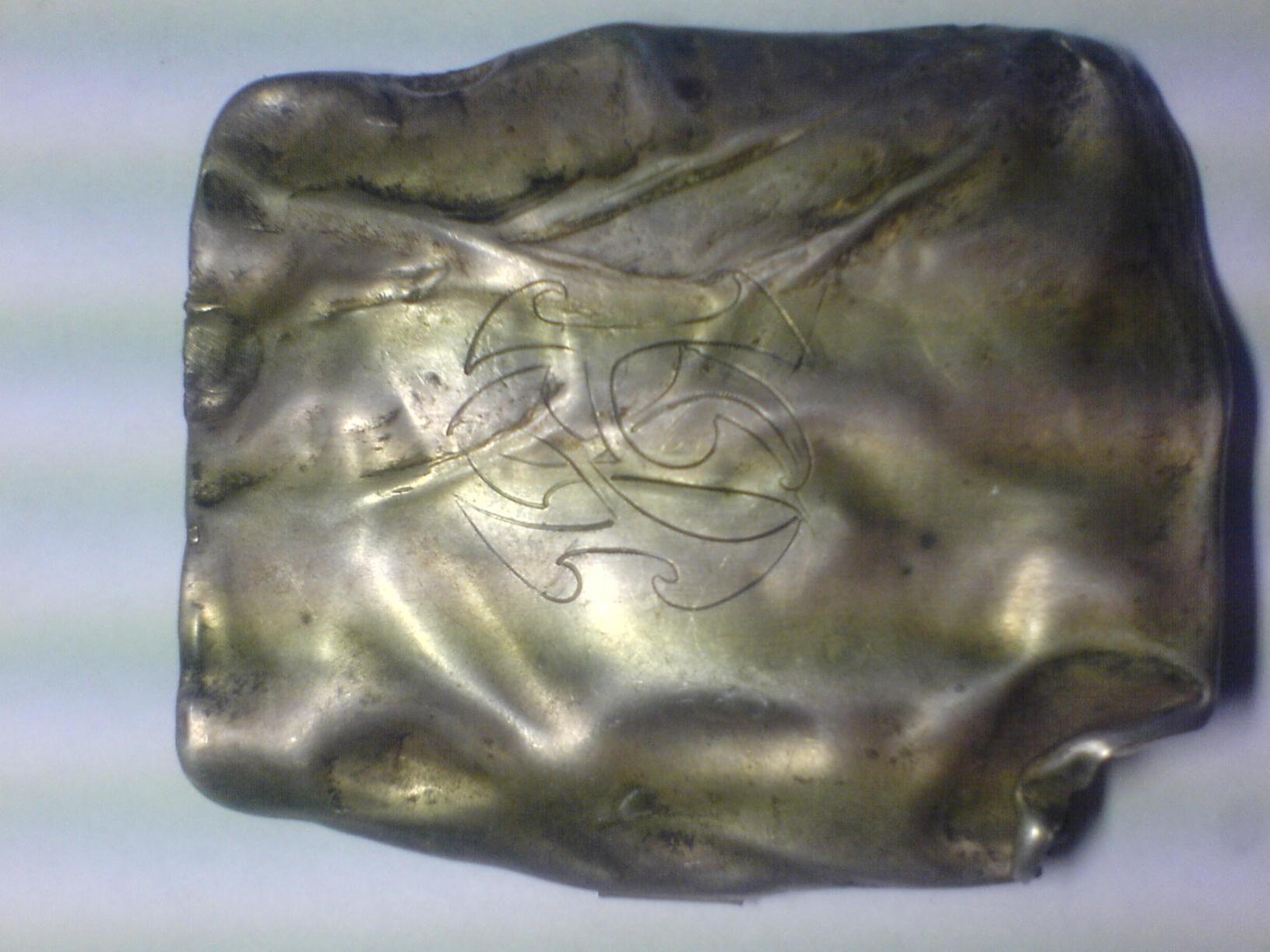

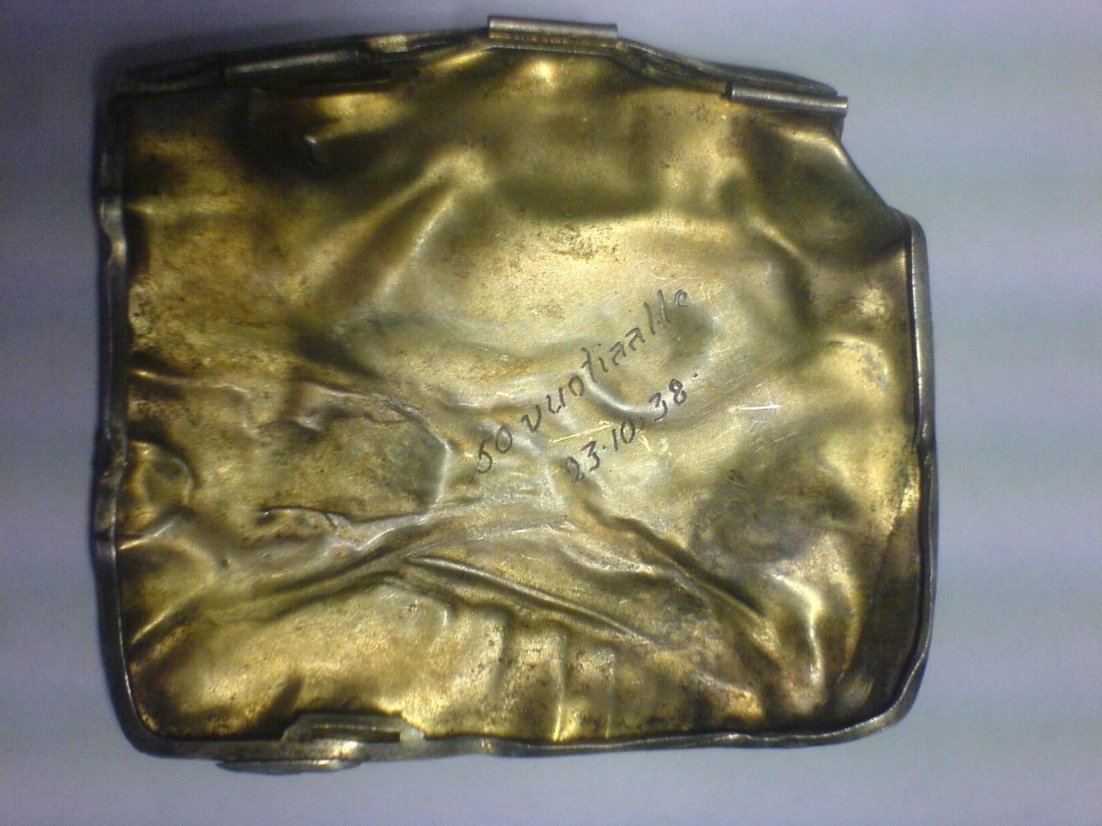

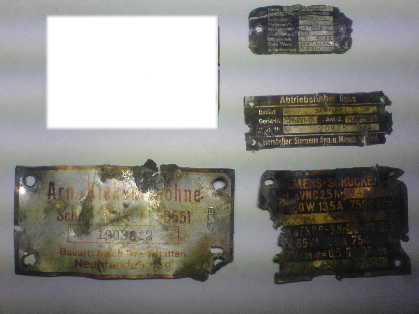

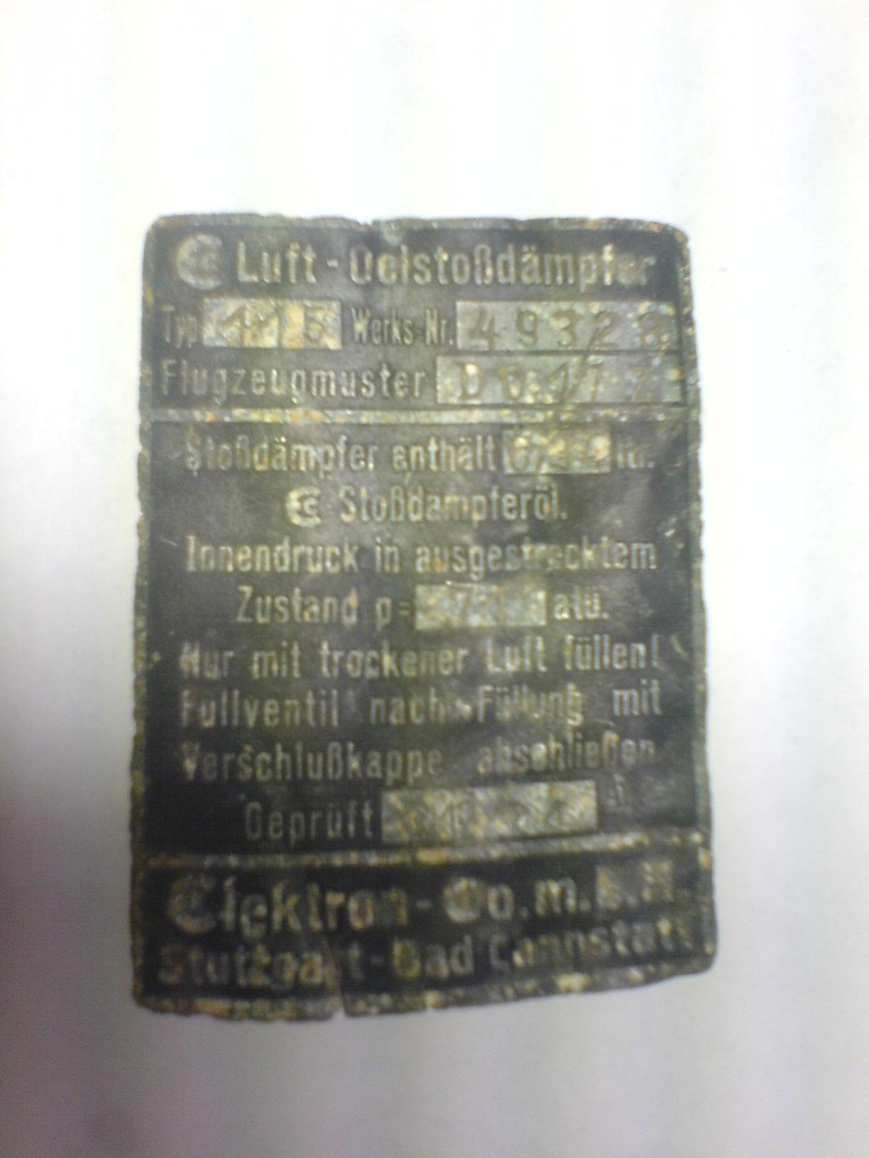

  17. Andrey05
    Andrey05 Stabsgefreiter
    158
    Piter
    Приветствую Вас Камерады. Представляю Вам фотографии шильды и подсигара пилота найденные на месте падения бомбардировщика "Дорнье 17 Z1" финских ВВС сбитого в 1944 году при попытке налёта на Кронштадт. На месте падения найдены фрагменты человеческого тела личные вещи пилотов. Много стреляных гильз, возможно, был сбит истребителями. На остатках подсигара надпись по фински - "на пятидесятилетие". Сообщили в финское представительство в Питере об этой находке, ноль эмоций. Такое же безобразное отношение к павшим войнам, как и у нас.

  18. Adolf Mebius
    5.543
    Камерад, откуда информация и фото? :)
    Всё что на фото у меня, информация моя.
  20. Adolf Mebius
    5.543
    Почему решили, что бомбер финский?
  21. Andrey05
    158
    Piter
    Надпись на подсигаре на финском и потом Z 1 в конце войны помойму остались только у финнов, устаревшая модель.
  22. Adolf Mebius
    5.543
    А теперь смотрим на Ваши шильды и читаем по ним самолет. :)
    1. Отдельно выложенная вами шильда - от амортизаторов передней стойки шасси.
    2. В верхнем правом углу шильда - это счетчик оборотов винта, по типу установки многофункционален для многих самолетов, поступил в производство в 1942 году.
    3. Шильда ниже (22525-2? плохо видно) отностится к системе автопилота.
    4. Нижняя левая шильда - нихрена ничего не видно.
    5. Нижняя правая - от системы вооружения.
    Плюс не забывате, что немецкие машины базировались в Финляндии и партсигар мог быть подарком или сувениром и немецкого пилота.
    Версия Do-17 Z-1 не выпускалась с весны 1940 года, тем более на сколько можно увидеть на шильде написано просто "Z". т.е. не обязательно самолет версии "1". :) Плюс шильда детали 1942 года, означает только, то что это машина прошла модернизацию.
    Плюс в ВВС Финляндии не когда не было самолета версии "Z-1", но были 15 машин версии "Z-2".
    Ещё что-нибудь есть из железа?
  23. Andrey05
    158
    Piter
    Есть кусок обшивки, небольшой ресивер с номером и часть обгоревшего прибора. На шильде от амортизатора, в середине, стоит отдельная маркировка Z1, фото плохое потом выложу более чёткое.

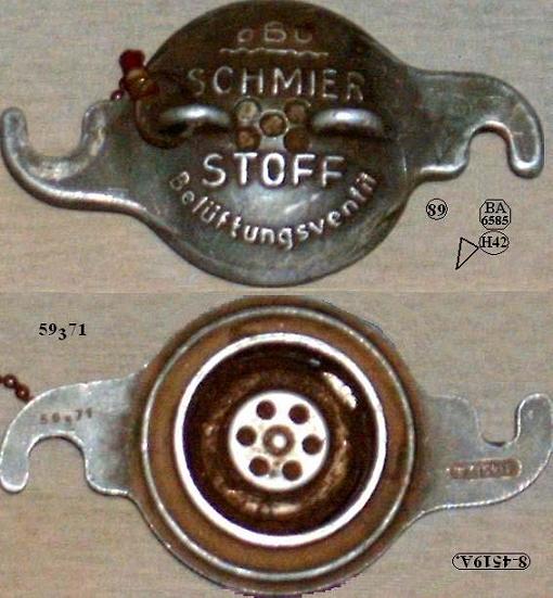

  24. T_igor
    T_igor Schütze
    48
    Россия
    Что же это всё-таки?
    На фото деталь скорее всего от топливной системы. Сфотографировать или сканировать ничего не возможно, поэтому клейма срисовали. Кстати, треугольник и кружок с шифром H42 встречается на бензопроводной трубке. Обе детали (трубка и эта крышка) с одного самолёта - с Заозерского.
    Что можно сказать об этих клеймах?
  25. Adolf Mebius
    5.543
    А можно хотя бы рисунок? Скорее штамп с годом производства детали.
