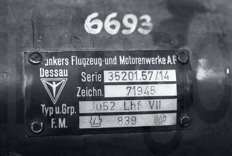

    1. Копаний рідкісний оригінал із серії видатних людей України: І. Мазепа, А. Шептицький, Л. Українка та...

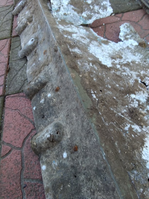

      4500 грн.
    2. Німецька губна гармоніка. Добрий стан, але трохи фальшивить, можливо можна почистити? В будь якому в...
      1400 грн.

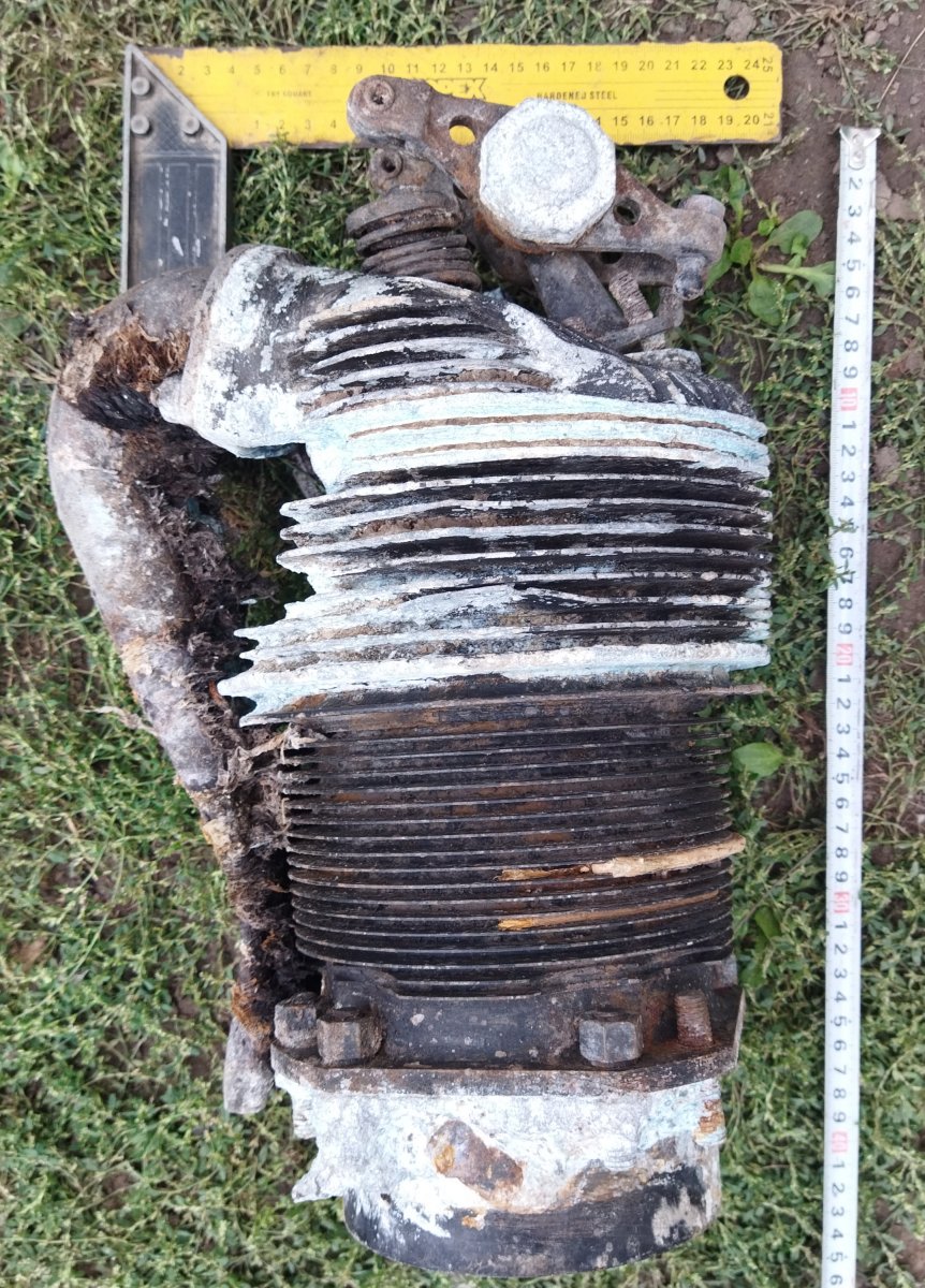

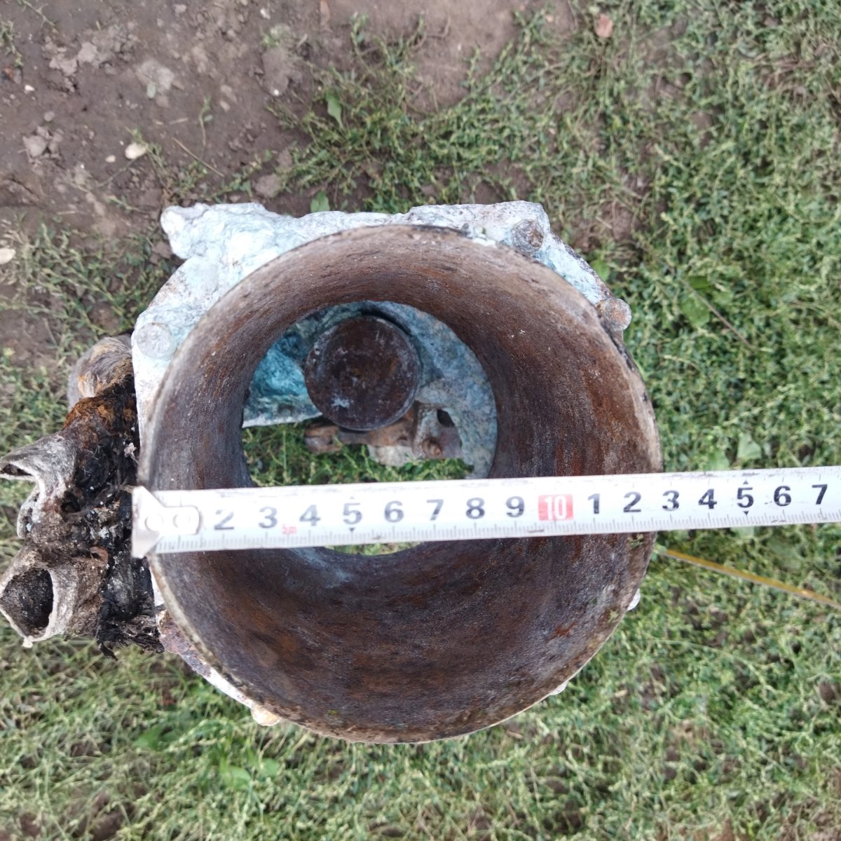

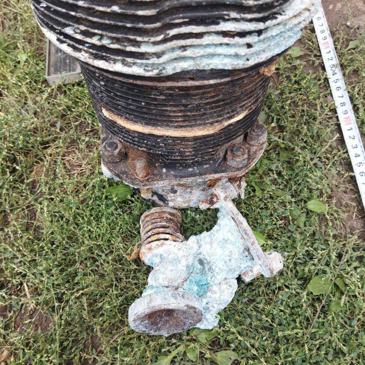

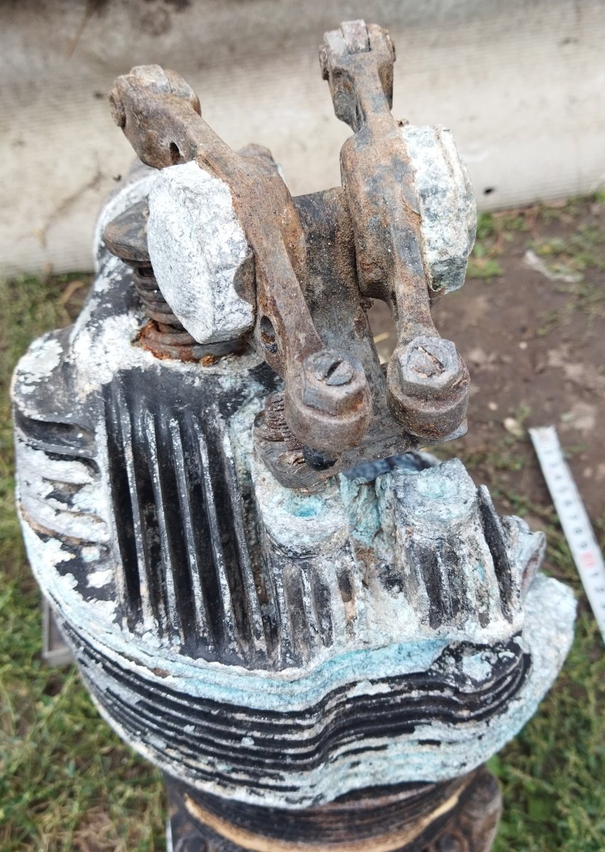

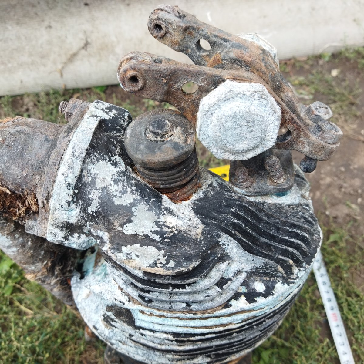

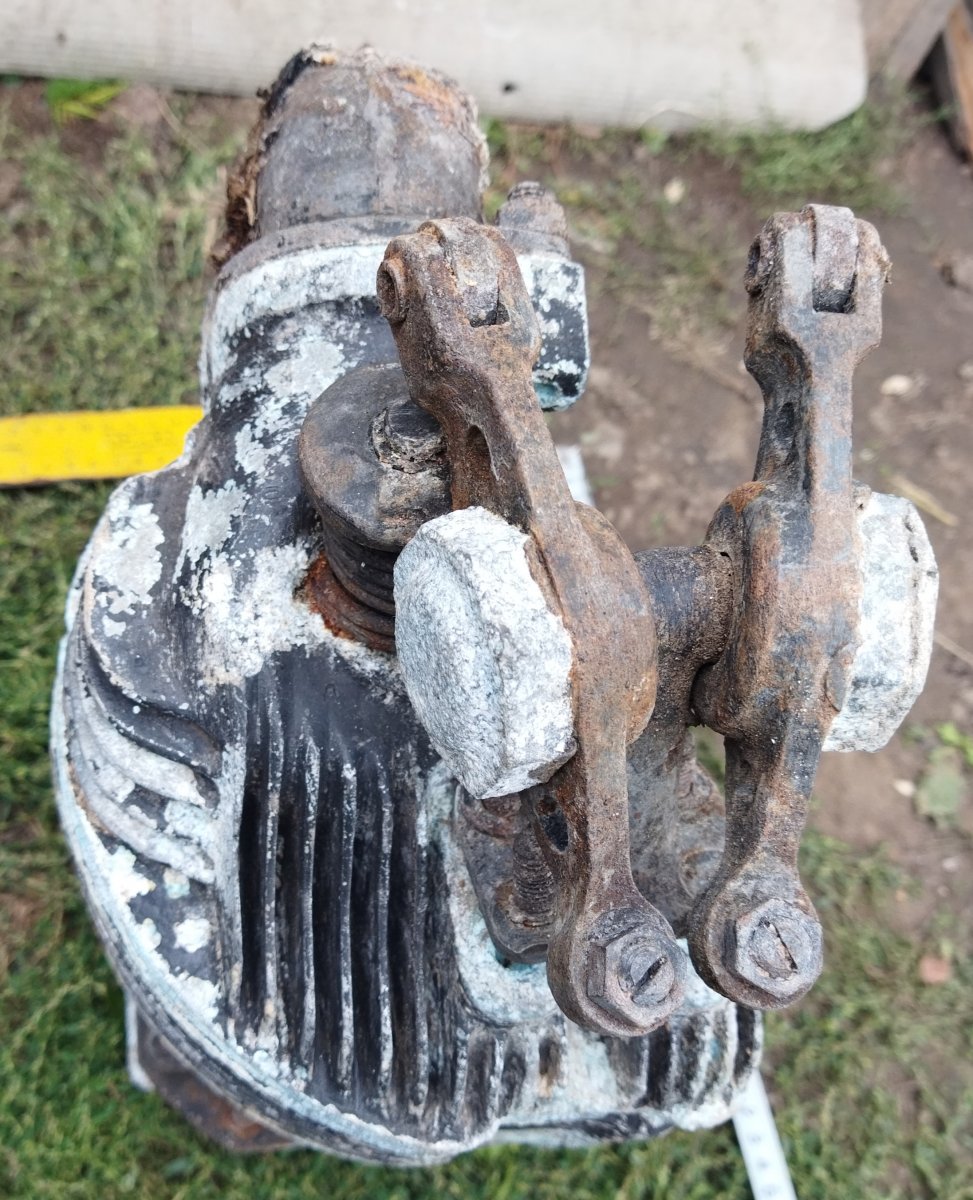

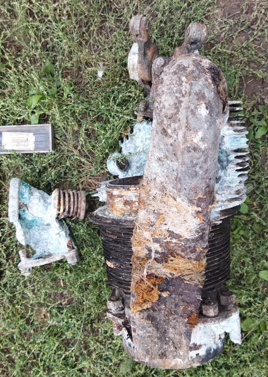

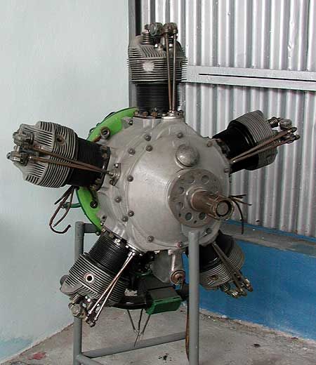

    Здравствуйте. Во время последнего копа возле бывшего немецкого аэродрома в одном из блиндажей среди прочего авиационного мусора копнул вот такую деталюху. К сожалению полностью "мёртвую"(((.Надписей или клейм не обнаружил. Хорошо видно остатки чёрной краски. Внутренний диаметр 127 мм. Подскажите от чего она? Имеет ли она отношение к авиации? К бронетехнике? Или она не имеет отношения к технике времён ВОВ?
    P.S. на всяк случай, перед тем как создать тему бегло прошёлся по самым массовым двигателям к самолётам. Нашёл только один подходящий (исходя из размеров 127 мм, то есть диаметр поршня должен быть менее 127 мм). Это Jumo 210.
    Заранее спасибо. С уважением:beer:

  5. let4ik-737
    let4ik-737 Stabsfeldwebel
    559
    Добрый день!
    Весьма похоже на цилиндр советского авиадвигателя М-11.
    С уважением!
    П.С. По диаметру поршня подходит.
    https://ru.wikipedia.org/wiki/М-11_(двигатель)

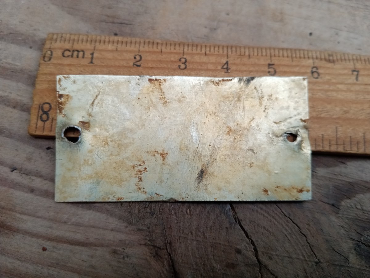

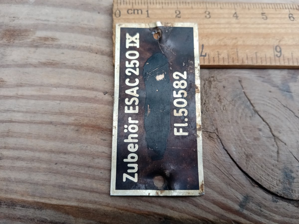

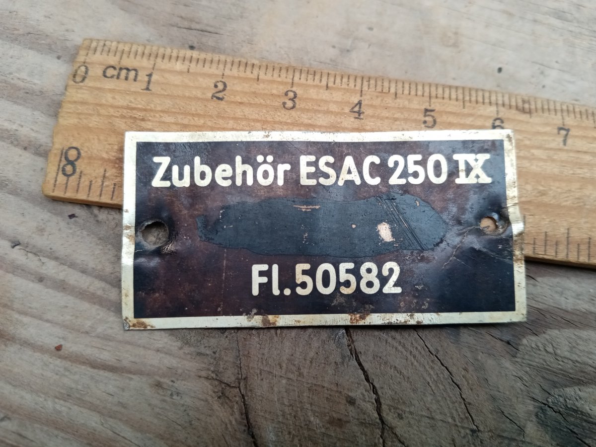

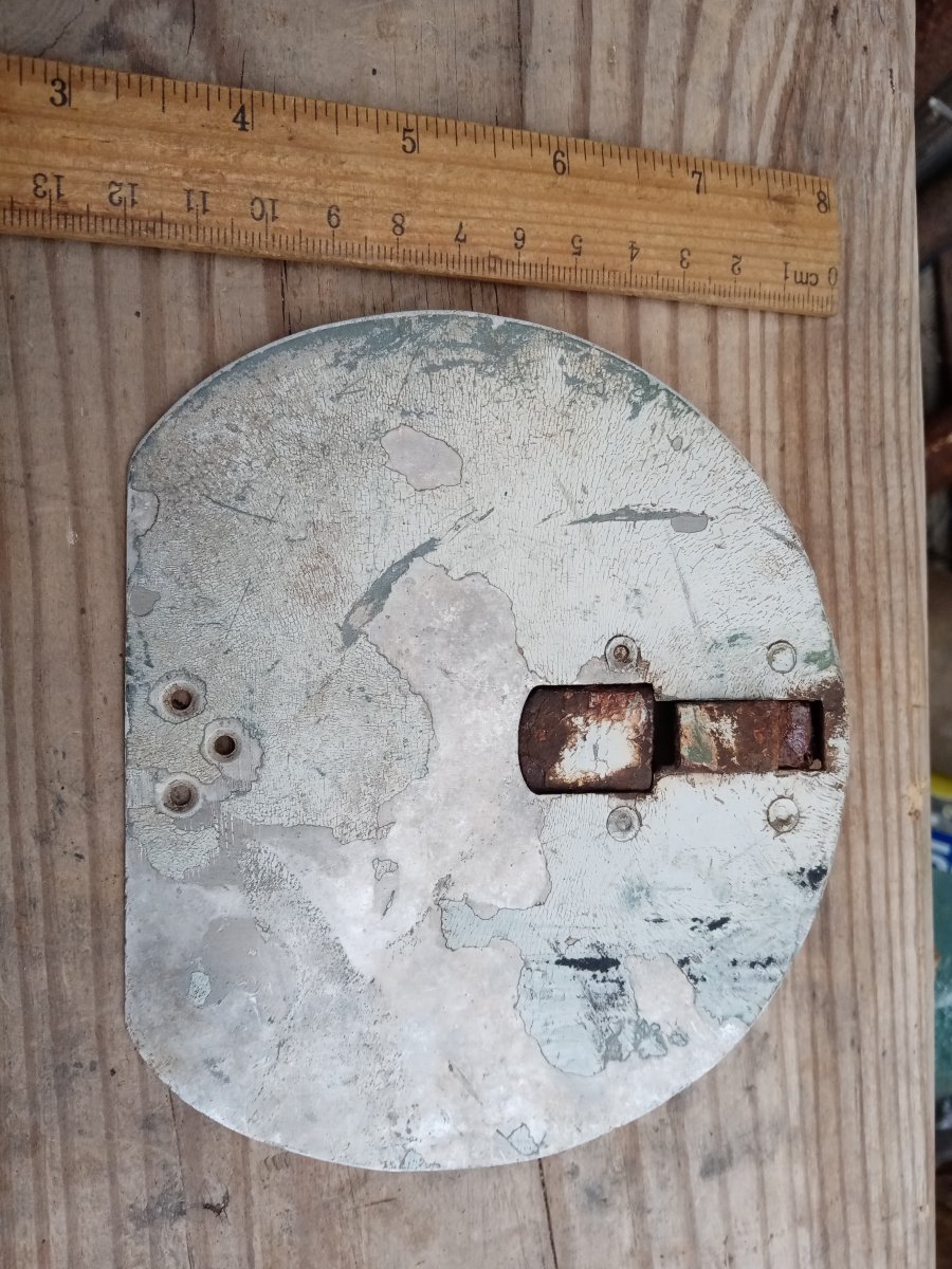

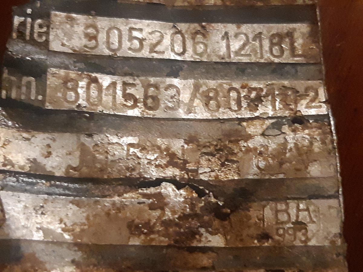

    Добрый вечер, подскажите пожалуйста по такому шильдику и лючку. Заранее благодарен
    WERWOLFE та let4ik-737 подобається це.

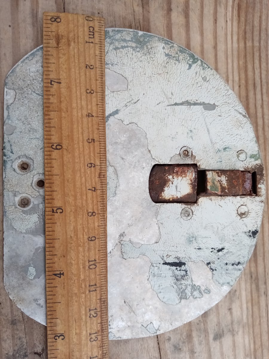

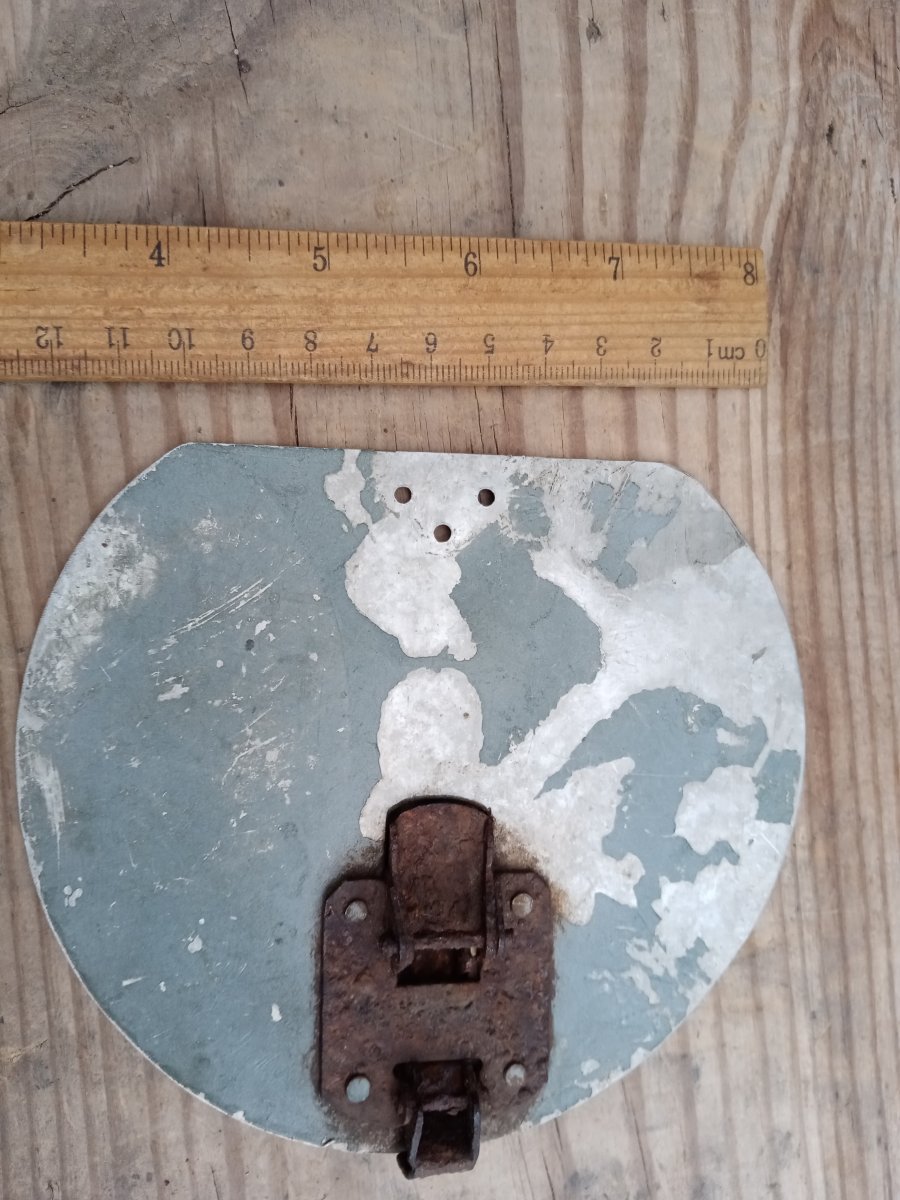

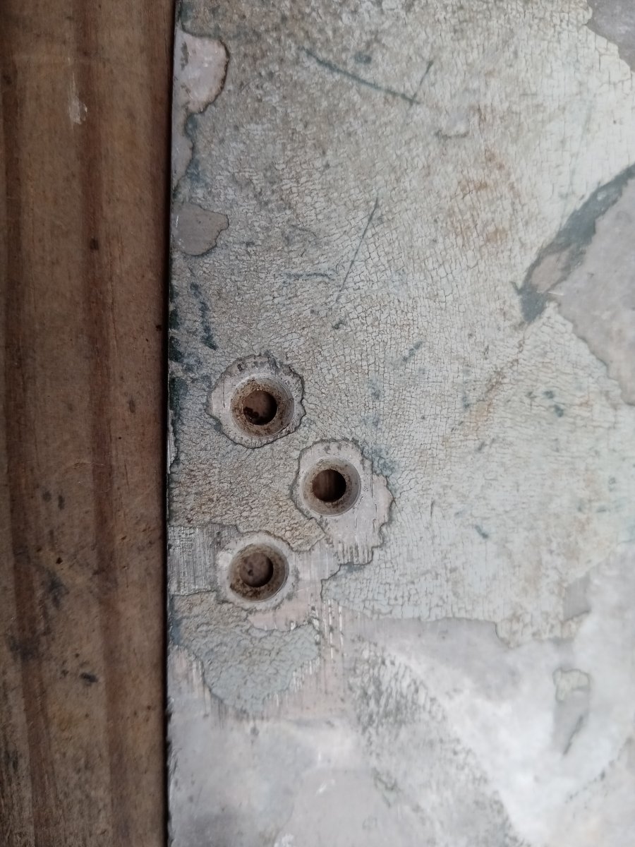

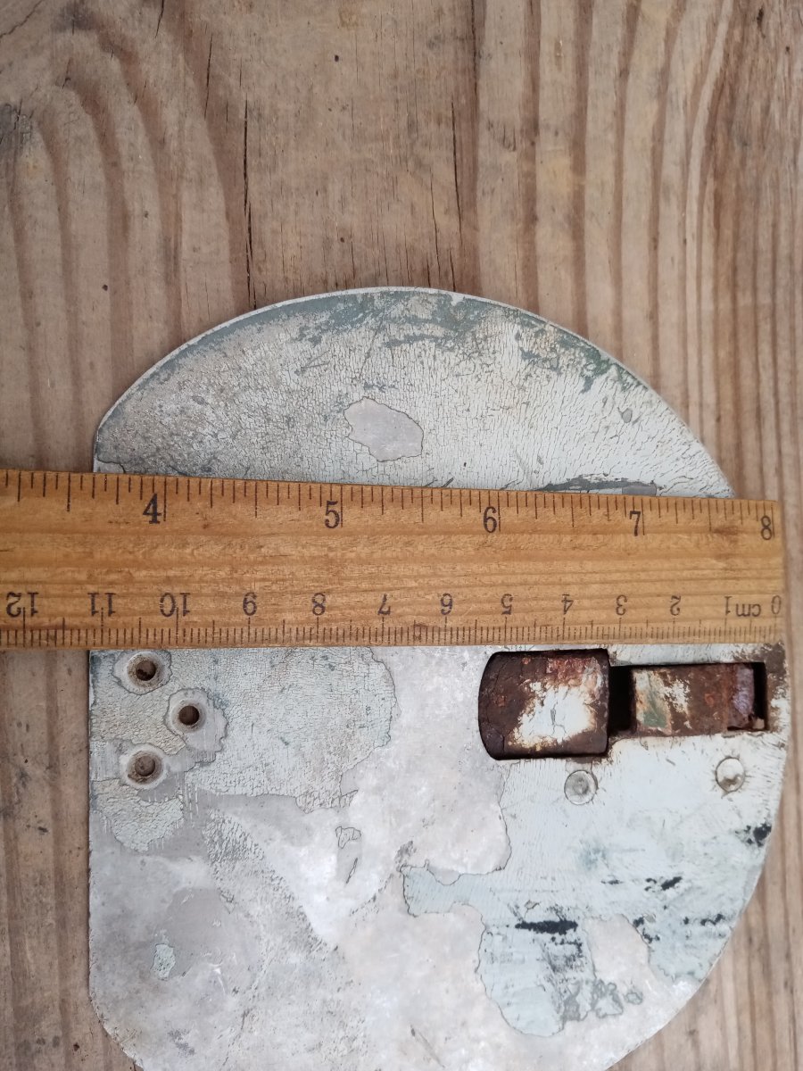

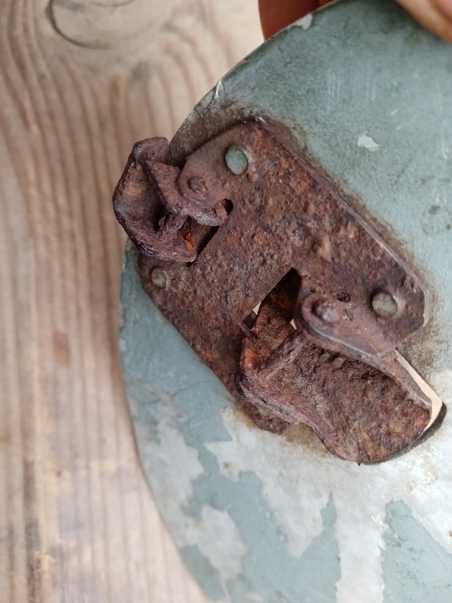

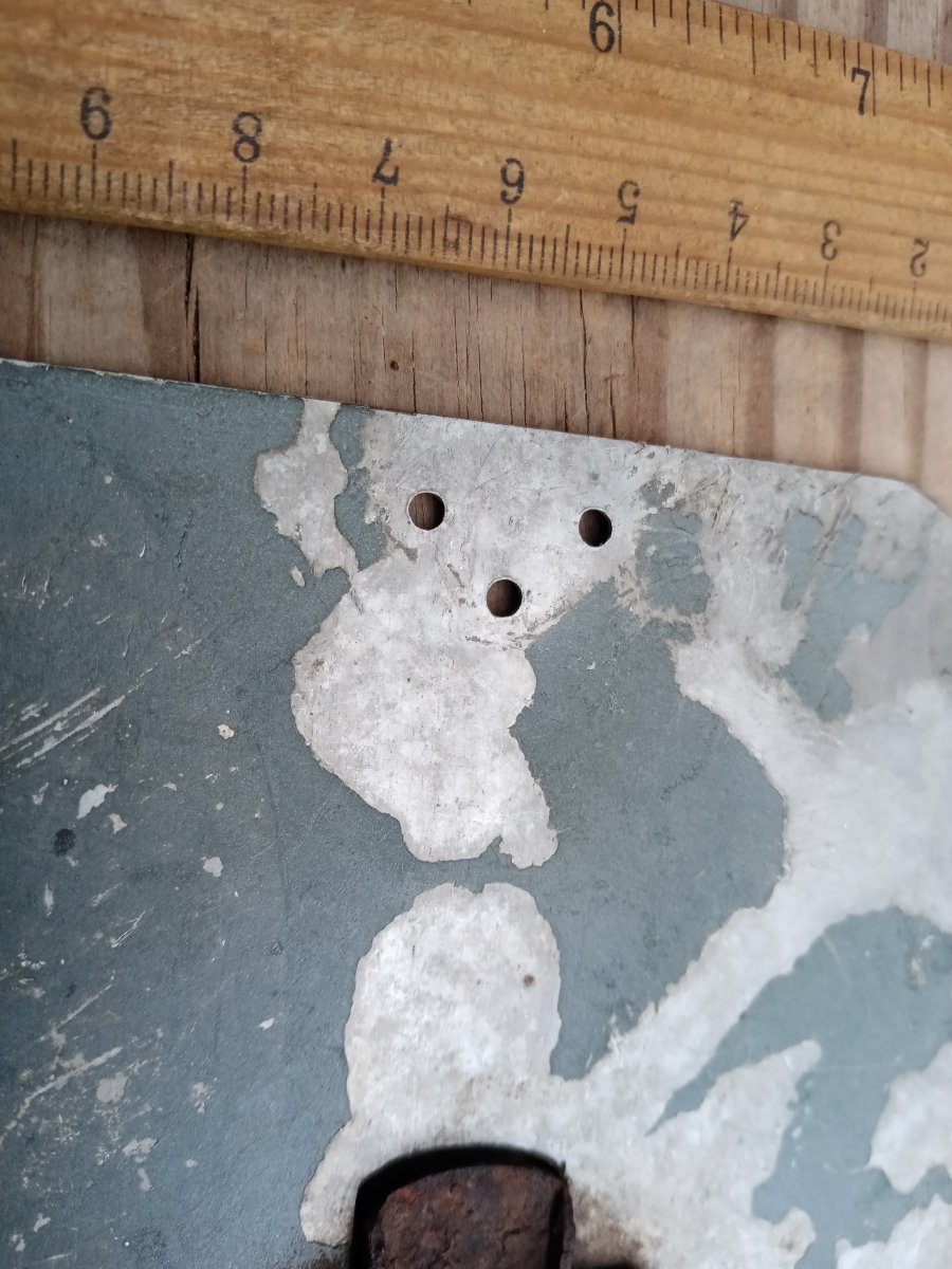

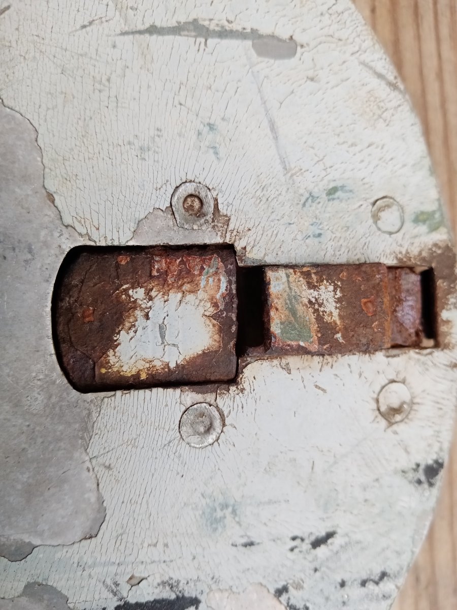

    Лючок

    Доброго!
    Мессер, 109 или 110.
    С уважением.

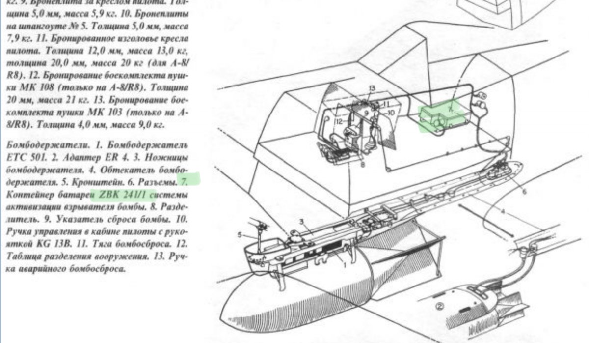

    Шильда FL.50582 имеет отношение к лебедке подвески бомб на бомбодержатели Не-111.
    Вот пример ящика от данной лебедки.
    https://reibert.info/threads/ljuftvaffe-fl-50582.1126709/

    это с ESAC Z-Kasten...
    вот он и его содержание внутри:

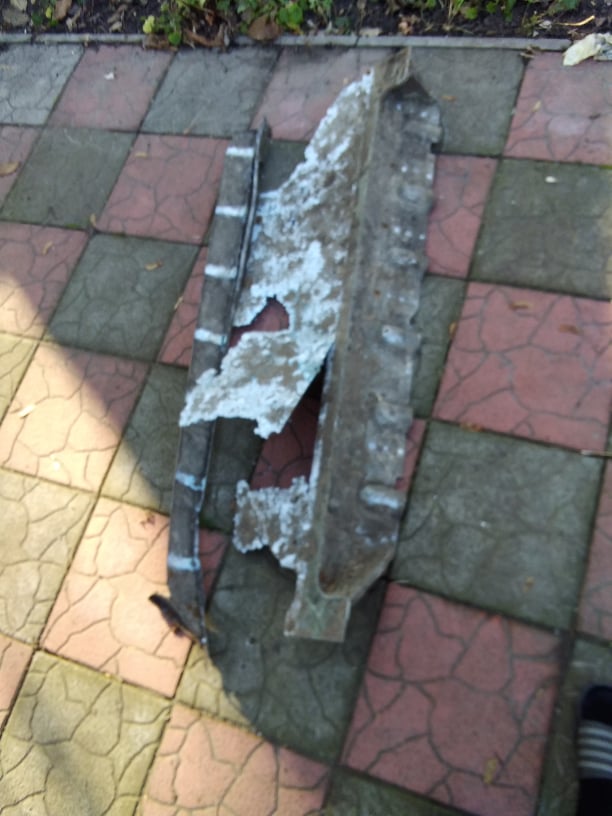

    Всім привіт, прохання до спеців визначити, що за модель літака була?

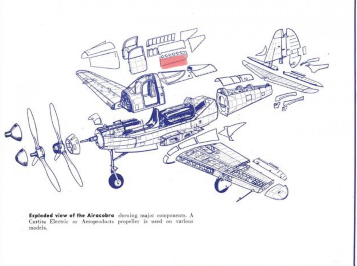

    Как подсказал nex92, это часть капота от Р-39.
    Патриот Полтавщины, Padre945, nex92 та 2 іншим подобається це.

    Дякую!

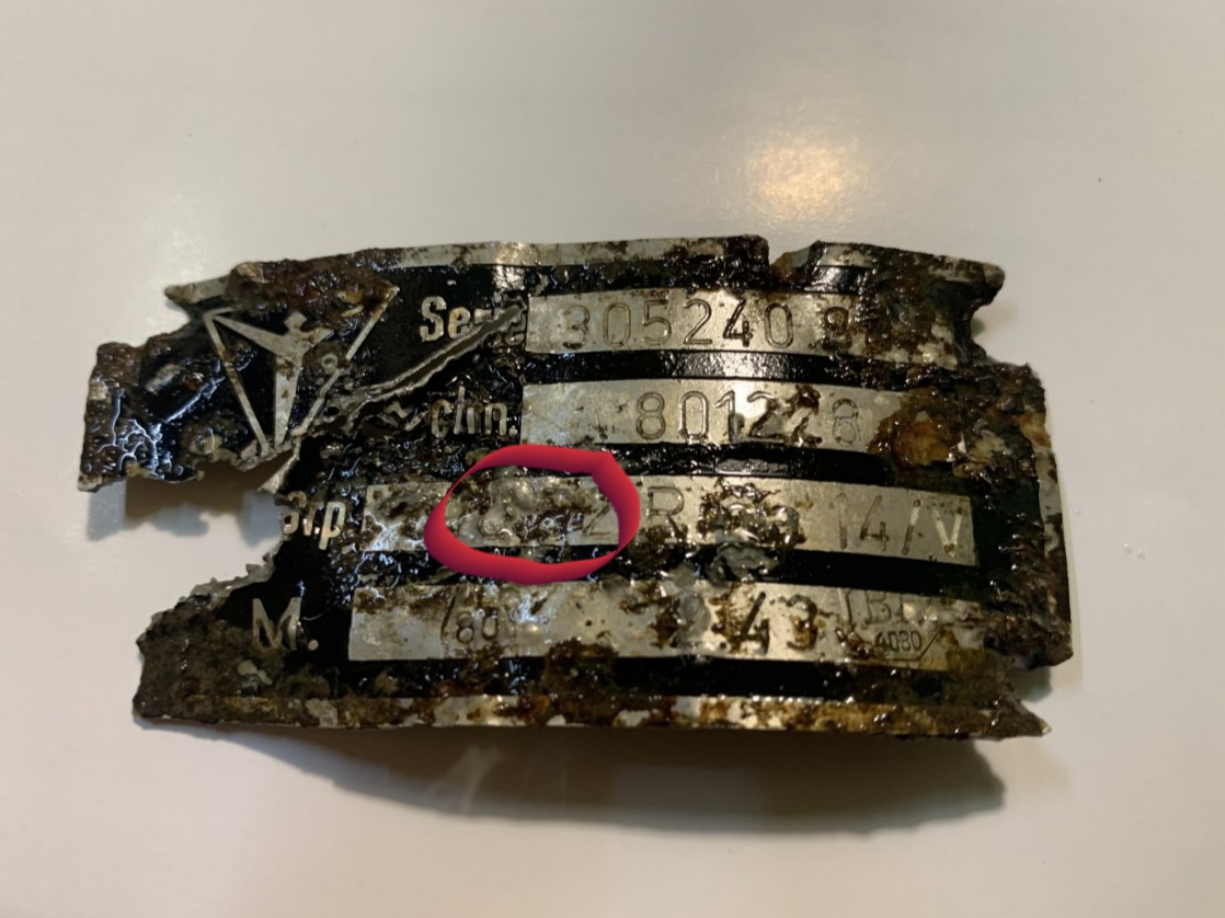

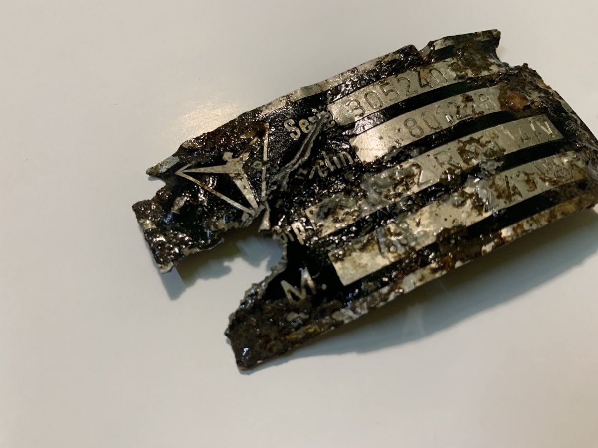

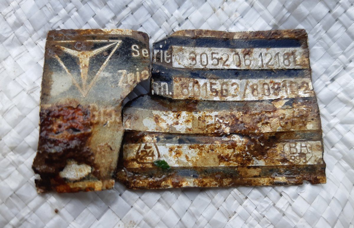

  17. Airsoft
    Airsoft Stabsfeldwebel
    1388
    63
    2.758
    2.338
    Фатерлянд

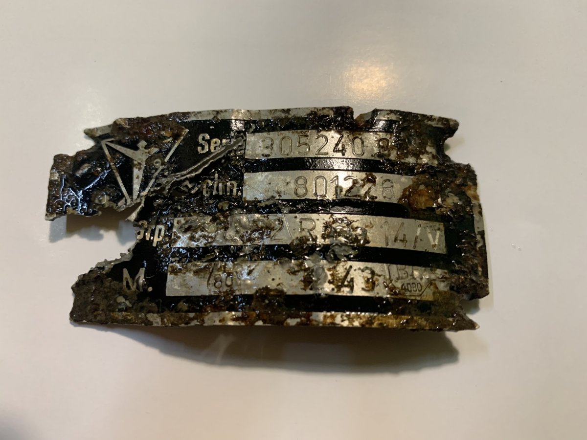

    Добрый день, подскажите по модели, с ув!
    WERWOLFE, Патриот Полтавщины, akve та ще 1-му подобається це.
  18. akve
    akve Stabsgefreiter
    75
    142
    259
    Запад
    Ju 52 проглядається ніби)
    WERWOLFE, A10A, let4ik-737 та ще 1-му подобається це.

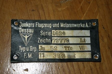

  19. A10A
    A10A General-leutnant
    23.516
    Київ, Україна
    ...досить схоже :
    WERWOLFE, akve та Airsoft подобається це.
  20. akve
    akve Stabsgefreiter
    75
    142
    259
    Запад
    До речі , аналогічна шилда. Цифри трохи різні лише. Ю52 точно в нас був.

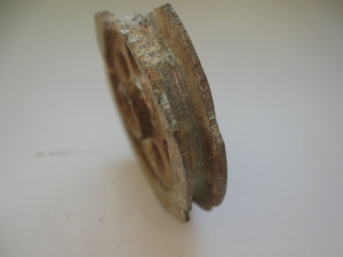

  21. Provada81
    Provada81 Oberst
    4.250

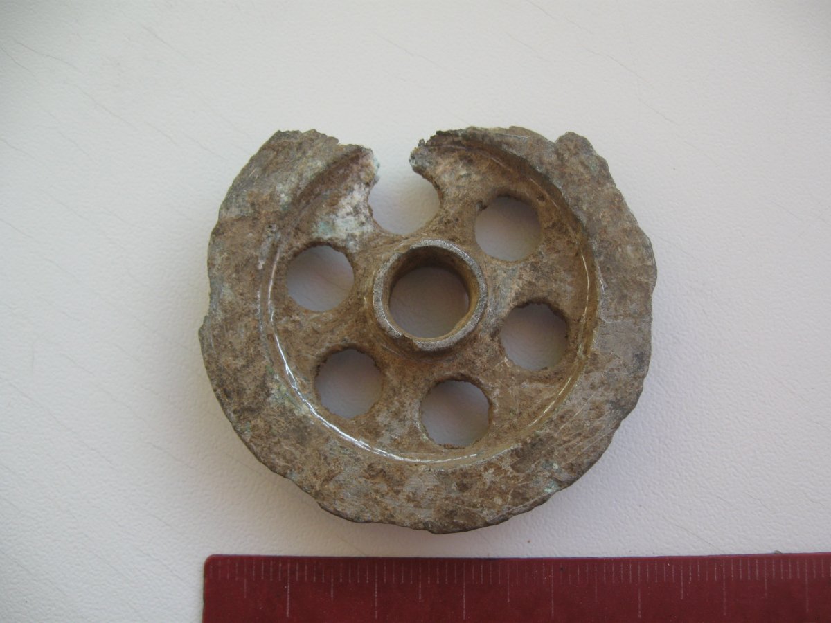

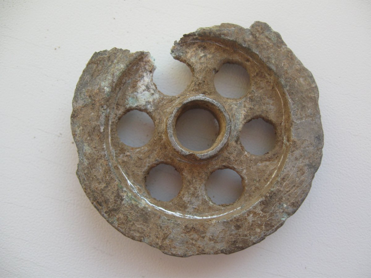

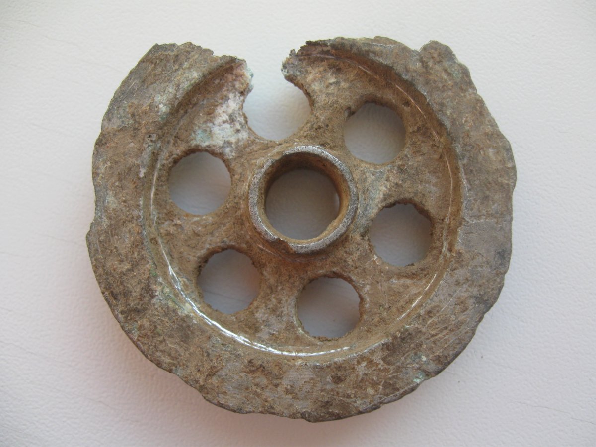

    День добрый.

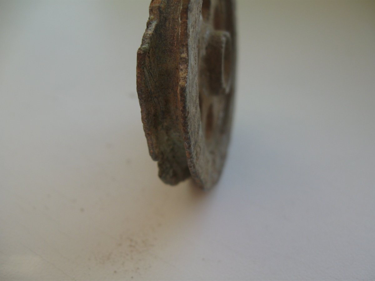

    Прошу подсказать по ролику блочку для троса. Это авиационная деталь?
    Диаметр-5см
    Толщина детали-7мм
    Материал- алюминий
    Заранее благодарен.

  22. Alteknare
    Alteknare Stabsfeldwebel
    723
    Dark Site Of The Moon
    Serie 305.- выпускала Fa. ATG (301-312)
    в имеющихся Ju 52 ETL не нашол точных частей, т-к не полная...

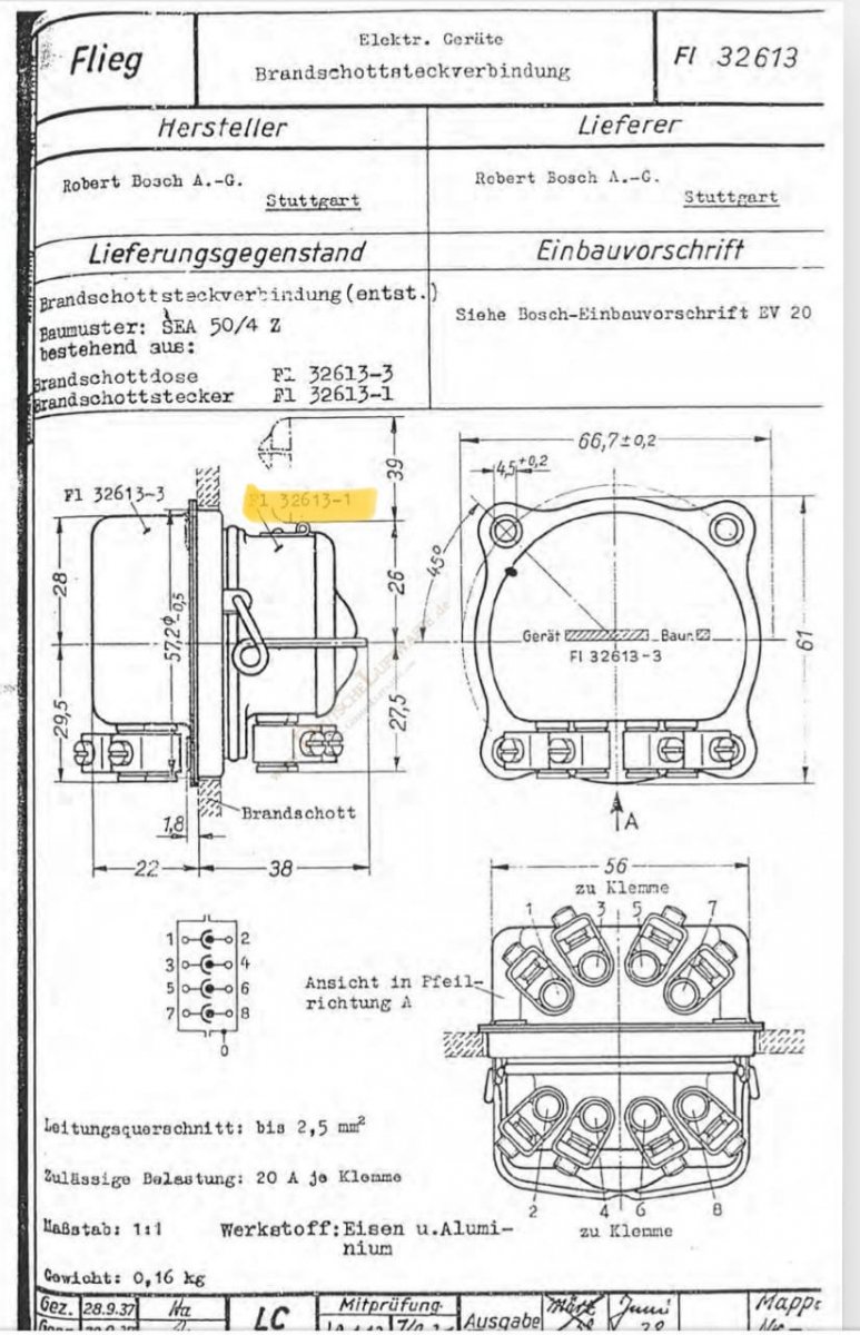

  23. Евгеньевич
    Евгеньевич Feldwebel
    231

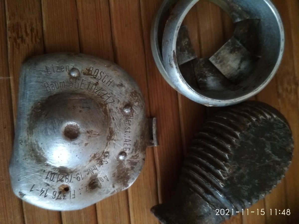

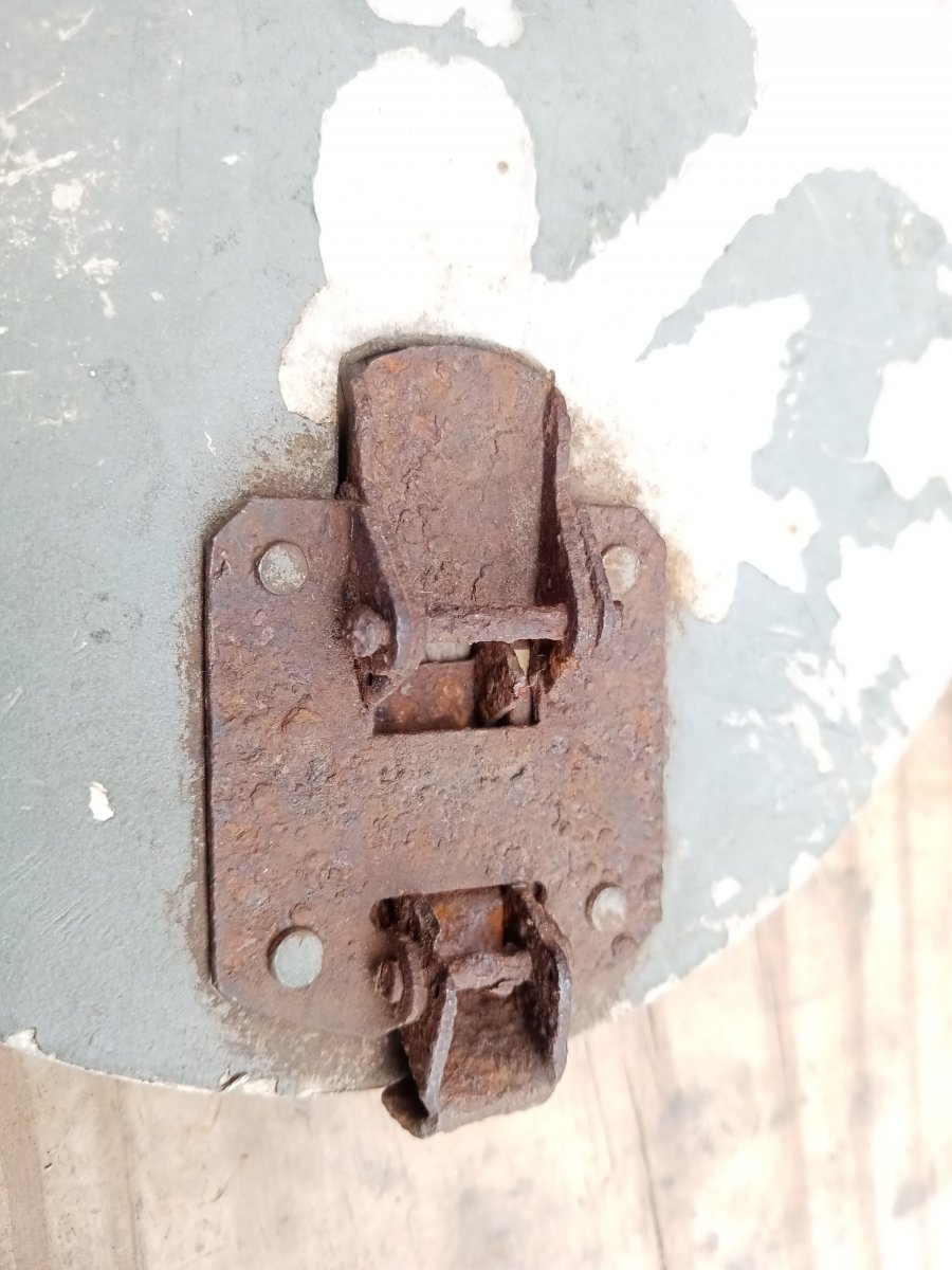

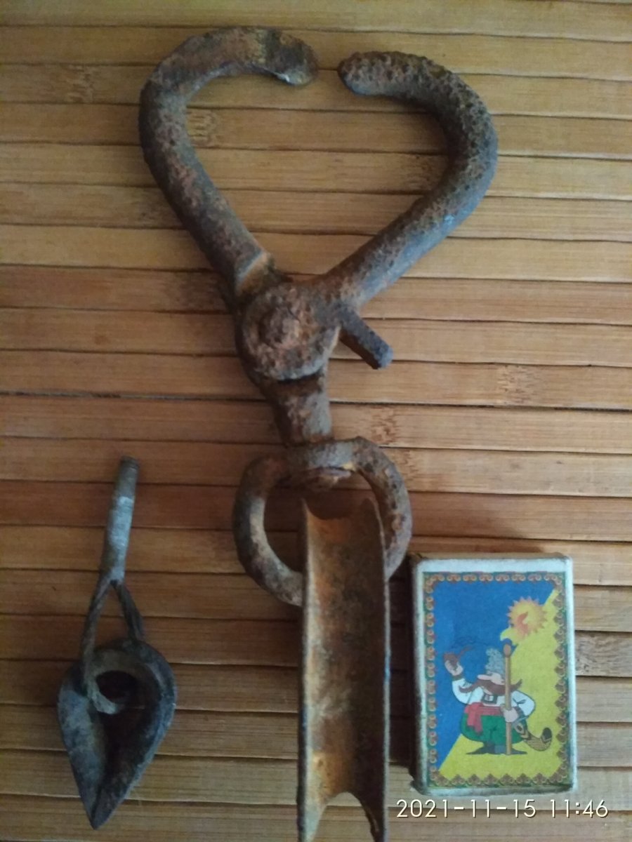

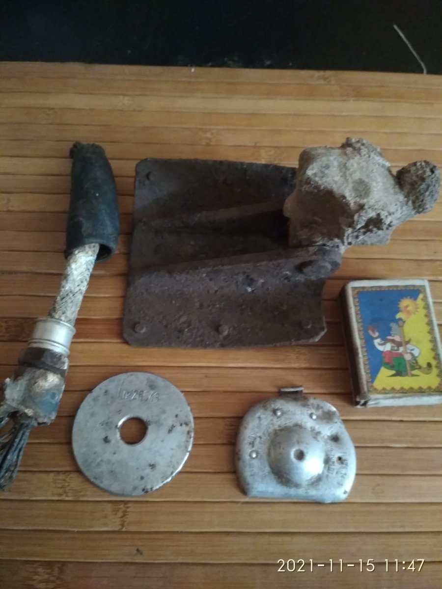

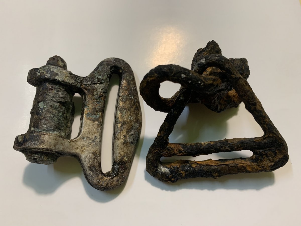

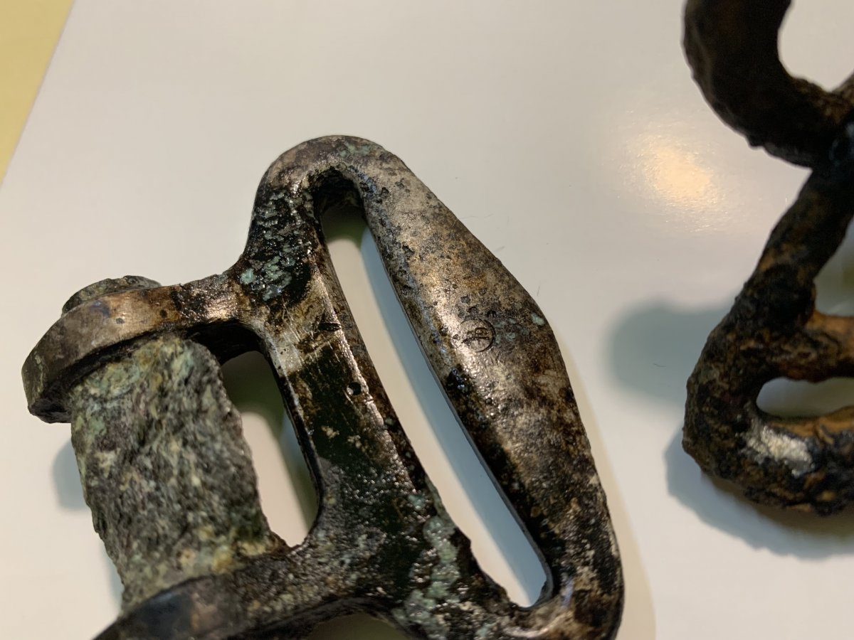

    Всем доброго времени суток! Подскажите пожалуйста по такому крюку. Был найден в лесу где остатки Юнкерса ( были шильдики ) IMG_20211115_114618.jpg

  24. Евгеньевич
    231
    Ещё может кто знает происхождение этих предметов. IMG_20211115_114717.jpg IMG_20211115_114809.jpg

  25. let4ik-737
    559
    Доброго!
    На фото: крышечка штекера:

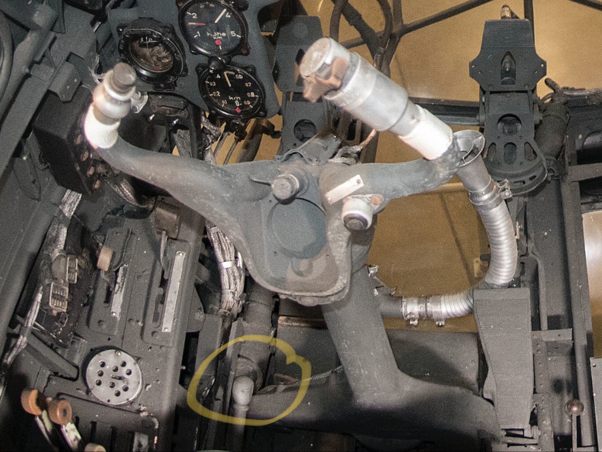

    N° Fl 32614-1 correspond a 5GE SEA49/2Z « Brandscholtstecker Zweipolig » 20A Bosch mwx lzu LU9-A-ELTG-FA/3 1938 M-03
    Прикреплю чертеж аналогичной детали
    также вижу рифленую рукоятку регулировки высоты пилотского кресла ( на 88 находили и такую ручку, и крышечку).
    Кругляшок с номером LN сделайте фото получше, номер не читается.
    С уважением!
    WERWOLFE, Страхователь, Provada81 та 3 іншим подобається це.
  26. Alteknare
    723
    ПривеД Алексей, там еще на 1 фото Verankerungshacken von den Ankerleine, ну или точнее шO от их осталось...;)
