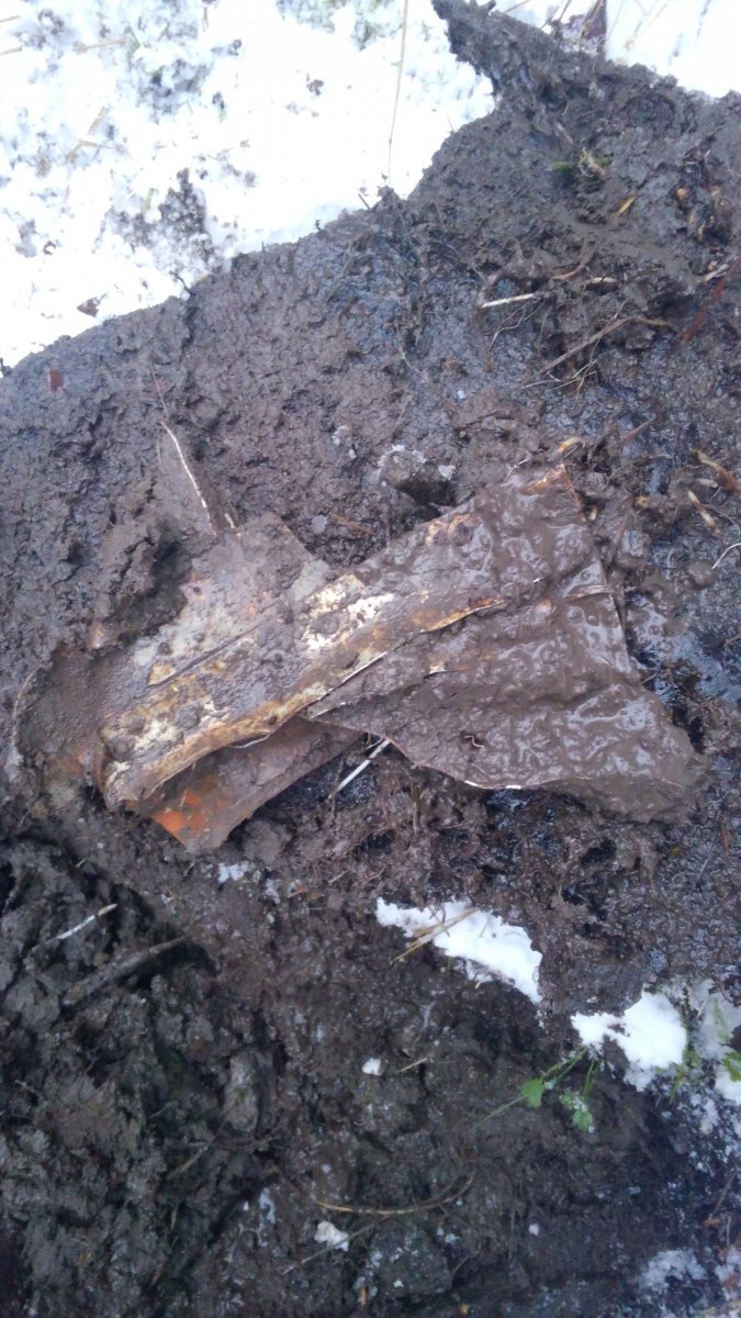

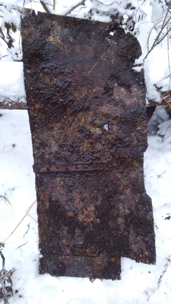

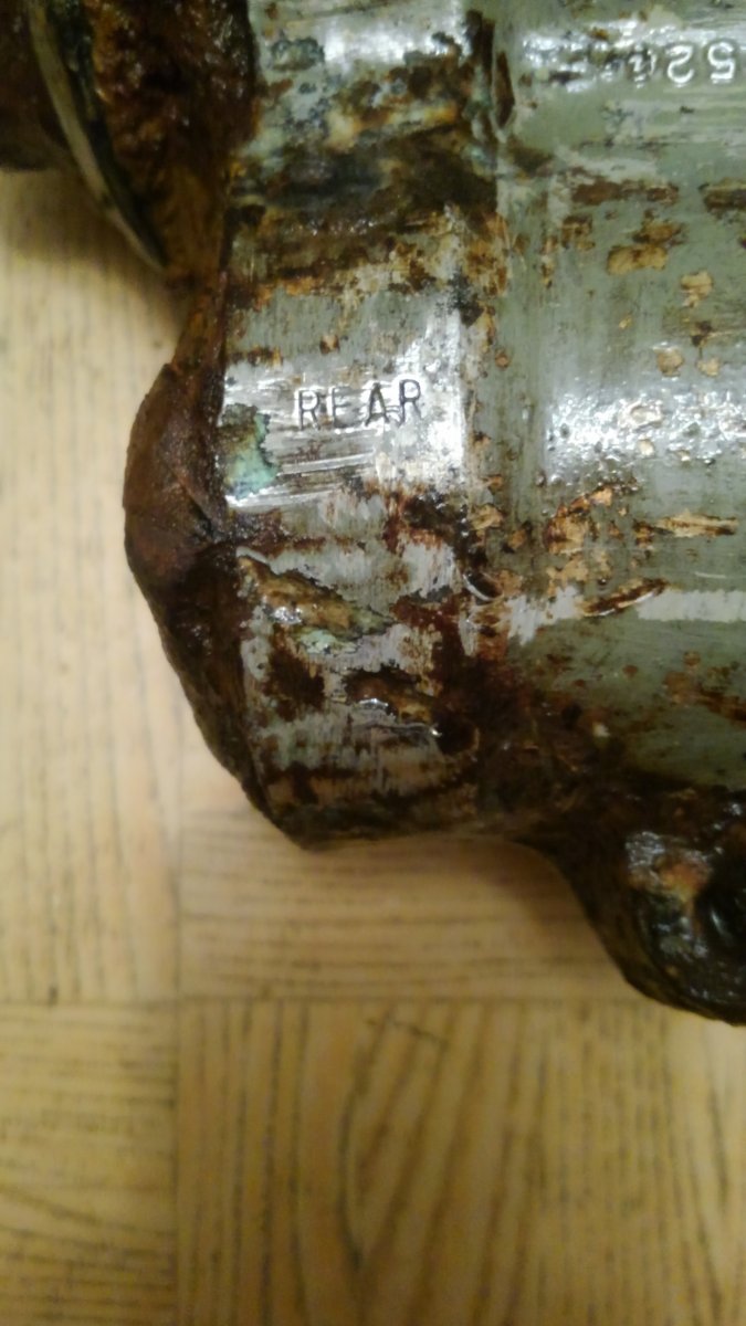

    Вот как всегда,авиация преследует меня везде,в болоте было много кусков дюраля того же цвета и это.Кто хозяин сей машинерии?
    WERWOLFE, Vlad_vas та let4ik-737 подобається це.
  8. let4ik-737
    let4ik-737 Stabsfeldwebel
    559
    Доброго времени!

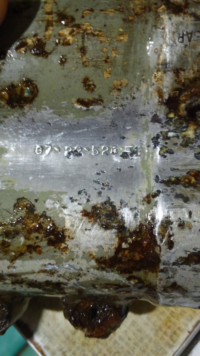

    это Лендлиз, точнее будет если рассмотрите полный part number детали.
    Если это мотор, то попадем пальцем в небо) также и со стандартными компонентами.
    Показывайте и дюраль, может там есть что характерное..
    По первым цифрам 87 - B-25D ..
    С ув..!

  9. Hexenmeister
    Hexenmeister Stabsgefreiter
    296
    Wo die Welt mit Bretten zugenagelt ist...

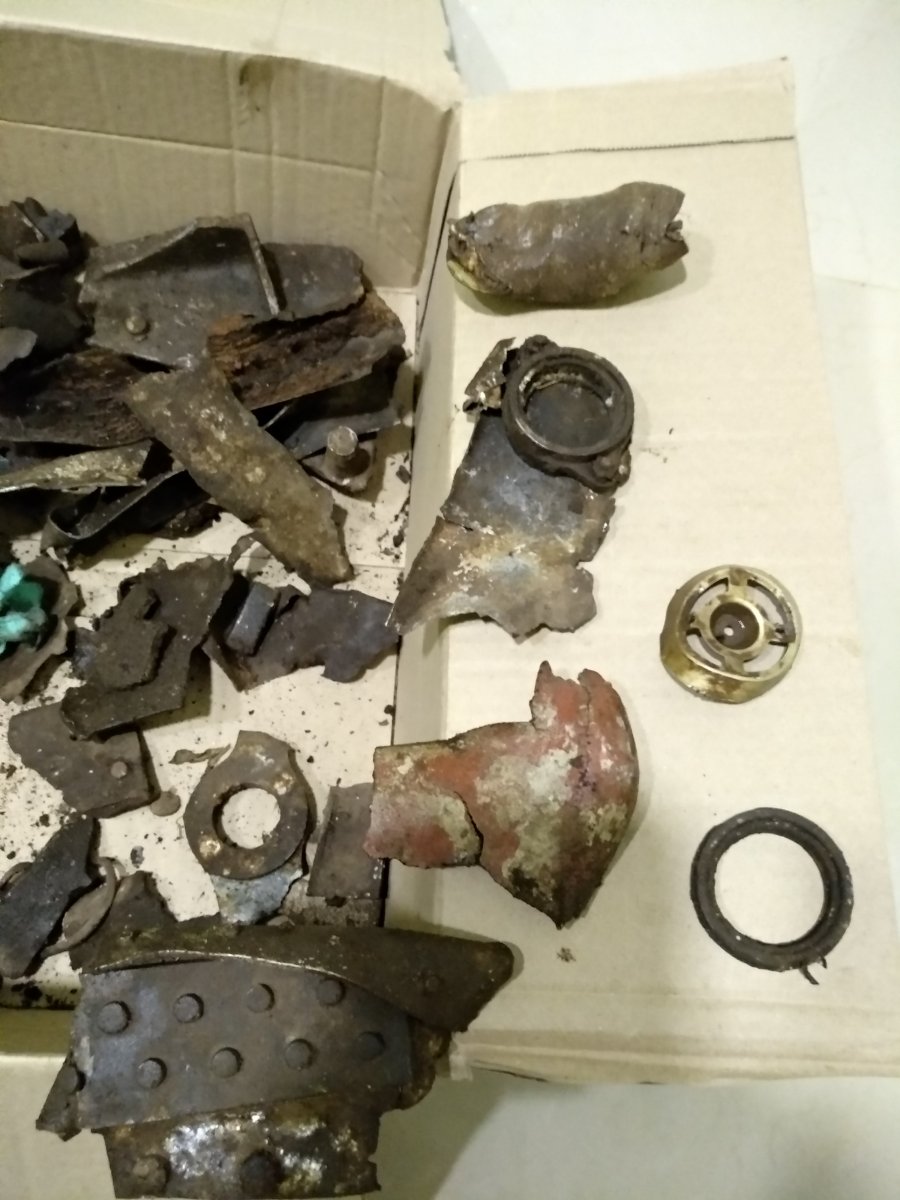

    Куски.То,что смог вытащить,ибо болото замерзло.

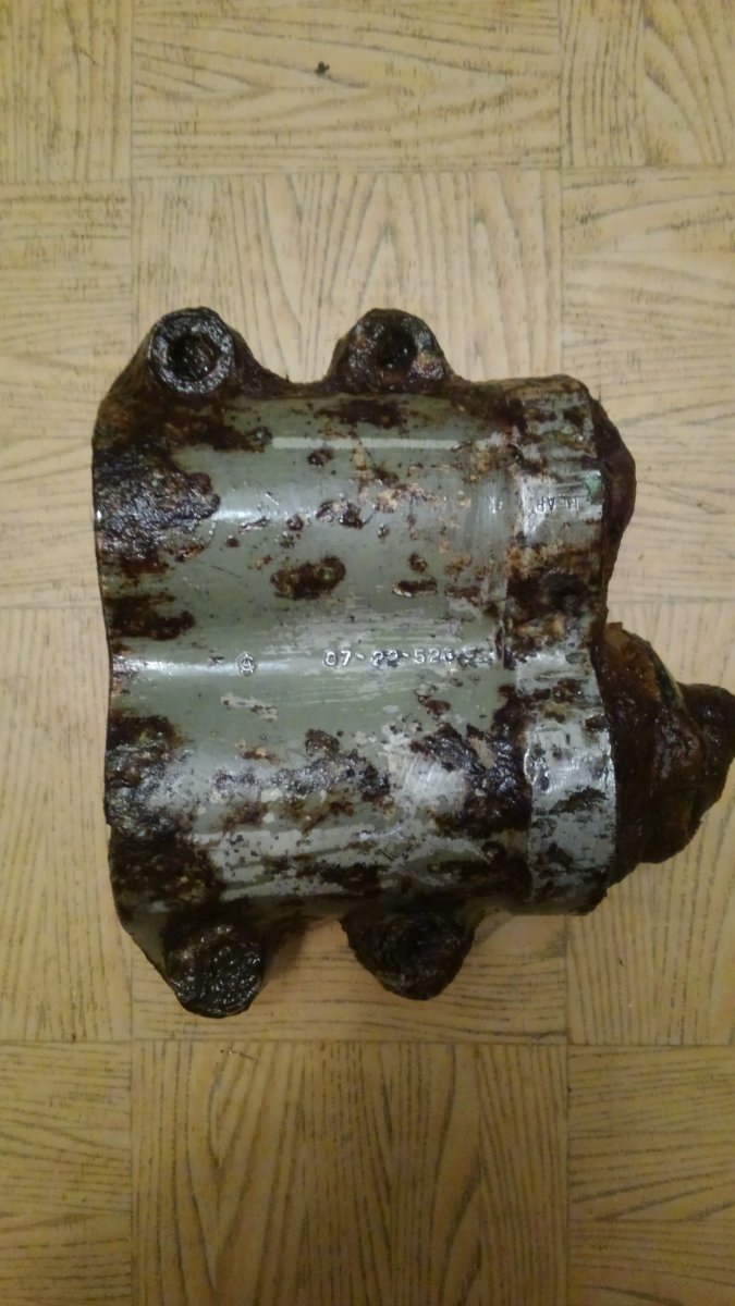

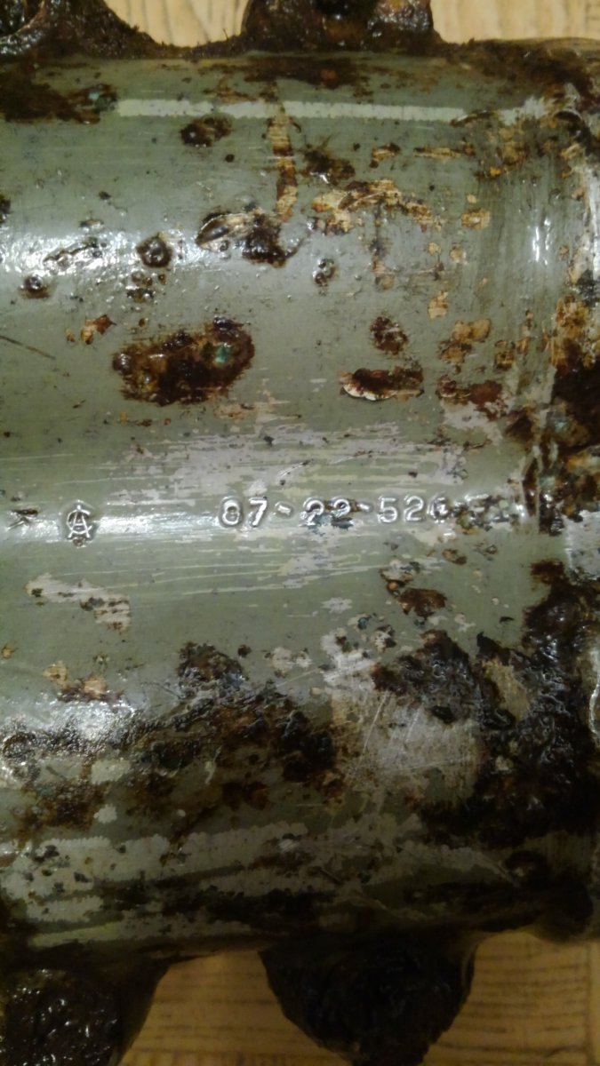

  10. Hexenmeister
    296
    87-22-524-F1(или 51).
    WERWOLFE та let4ik-737 подобається це.
  11. Hexenmeister
    296

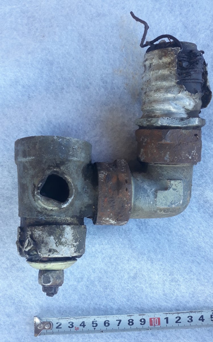

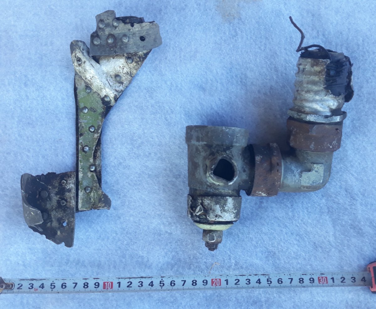

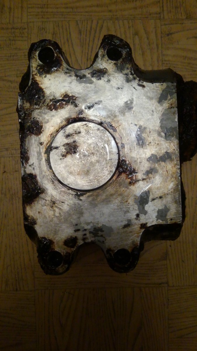

    Такая ещё деталюшка,меньше ладошки рядом.
    WERWOLFE подобається це.
  12. Андрій Заболотній
    Андрій Заболотній Stabsgefreiter
    179
    Доброго дня. Недавно на соседнем форуме я выставлял похожую деталь. Определили как кран слива масла из маслофильтра. С советского самолета ИЛ-2. По моему скромному мнению у Вас что-то из этой же оперы. С уважением
    WERWOLFE, alesha.avdienko та wotiruba подобається це.

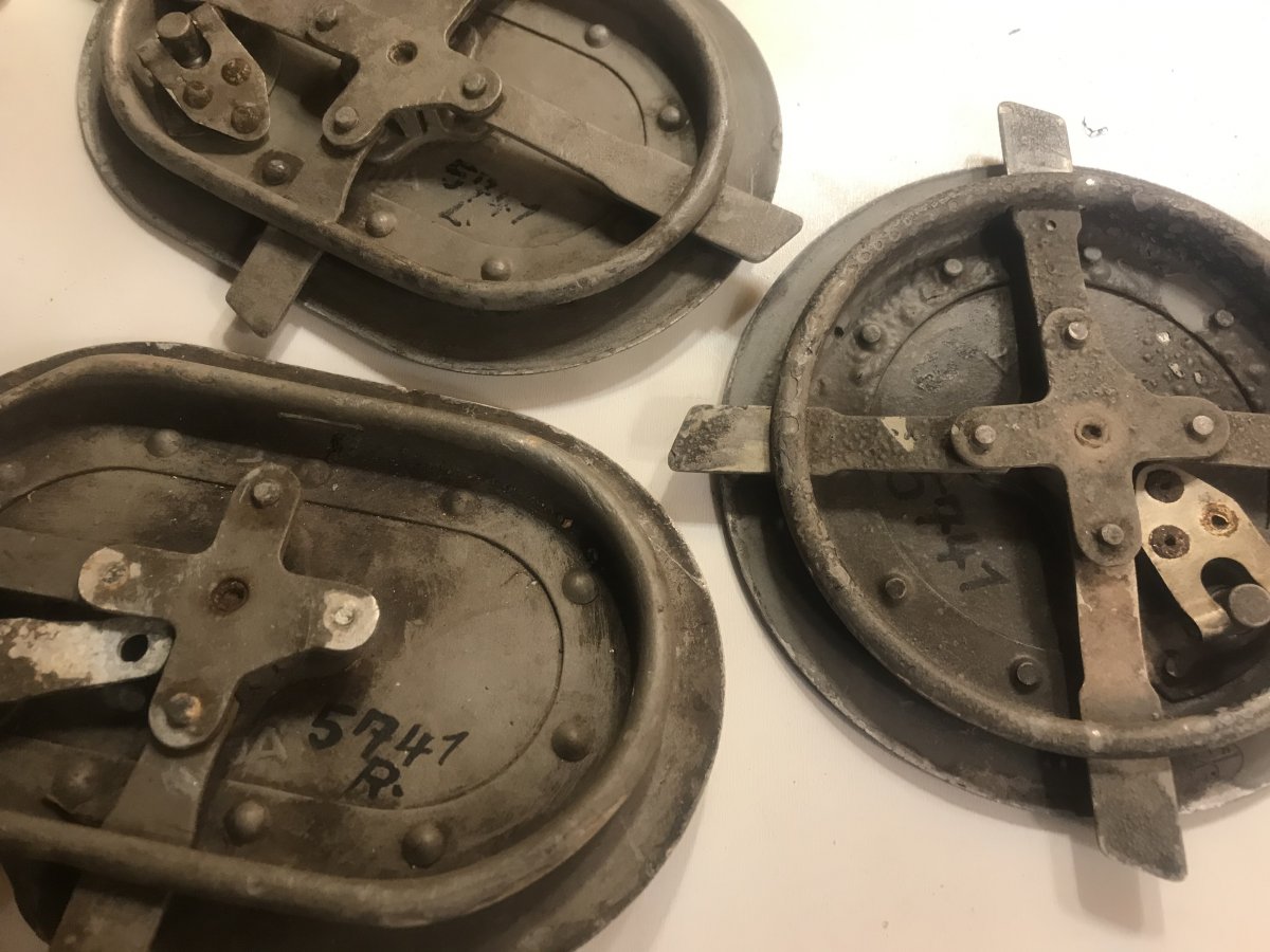

  13. Alteknare
    Alteknare Stabsfeldwebel
    723
    Dark Site Of The Moon
    А Вы не допускаете, шО это дело рук не LW-Techniker, а возможно тех самых (забыл их название) служб советов, которые выежали на место падения снимать W.Nr. с с-та?
    Сняв сам W.Nr. для опознание где и шО наносили на части с-та списаный W.Nr. с оригинала шильда? Т.е. такая версия вООбще имеет место быть?:rolleyes:
  14. let4ik-737
    559
    Доброго дня!
    Версия интересная, но врядли... некоторые лючки были подняты из болота, некоторые с большой глубины из земли, вместе с обломками машины. Заморачиваться с нанесением аккуратных номеров, именно изнутри трофейные команды точно не стали бы. Если бы крупно краской были помечены снаружи основные агрегаты ( фюзеляж, крыло, моторы), то тогда ДА.
    Думаю, хорошая идея написать специалистам, которые восстанавливают 88, 111 и 115 из озера в Норвегии.
    Если там есть эти номера, то вопрос можно считать закрытым.
    С уважением!
    Alteknare та WandeR подобається це.
  15. Vlad_vas
    Vlad_vas Schütze
    Г. Чернигов, Украина
    Похоже на виброгаситель с эллисоновского двигателя. Похоже самолет был американский.
  16. Hexenmeister
    296
    Благодарю,поищем ещё,когда оттает...
  17. Vlad_vas
    Vlad_vas Schütze
    Не за что. Вторая деталька, круглая, скорее всего с ручной помпы. Тоже америка, подозреваю что аэрокобра.
  18. Hexenmeister
    296
    Да,рядом в лагере было много отстрела Flak 38,возможно они его и сбили.

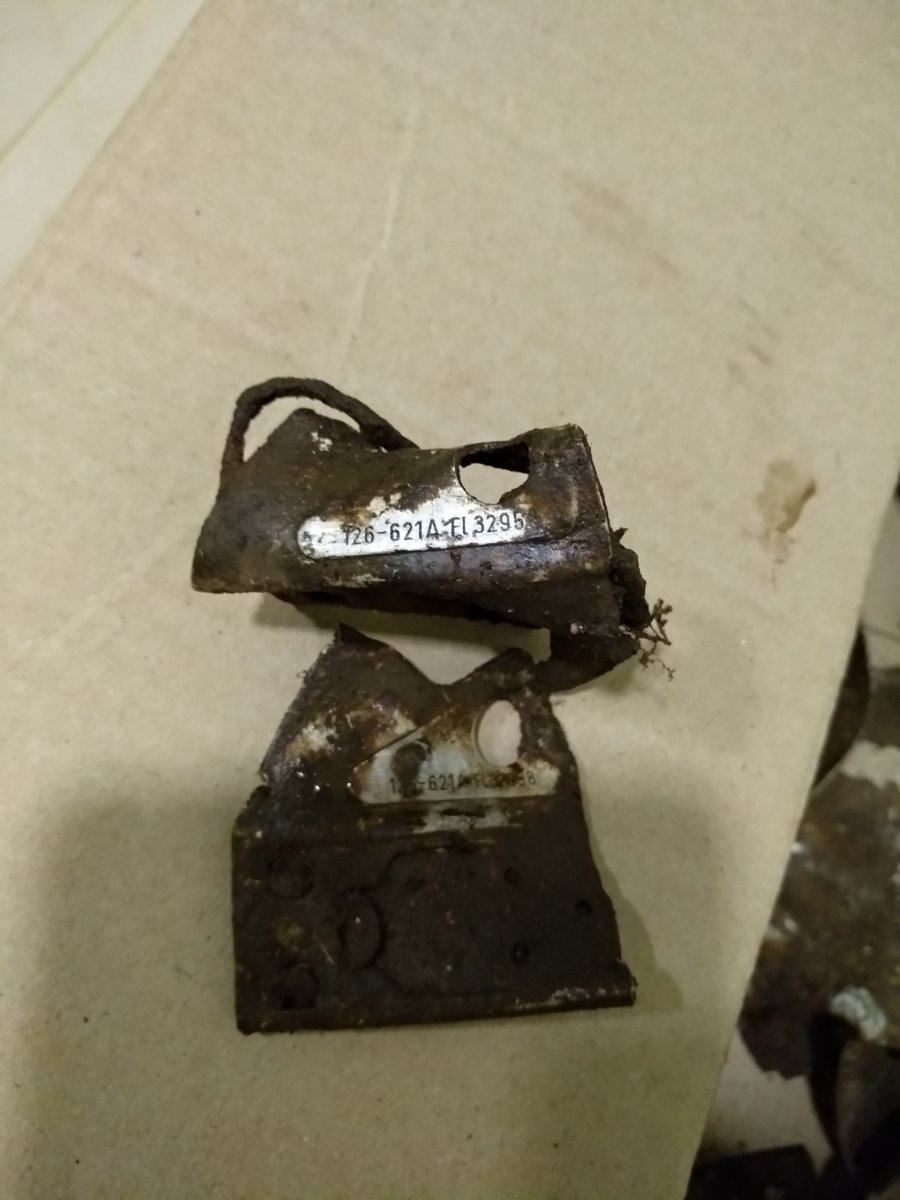

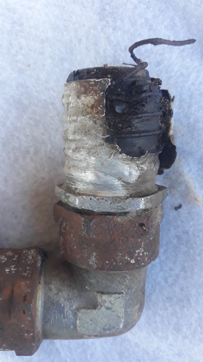

    Доброго времени суток Подскажите по осколкам с какого самолета. Найдены в лесу воронка и в се усеяно мелкими кусками. Крупные наверное собрали на лом.

  20. Carl Zebisch
    Carl Zebisch Oberst
    41
    62
    6.686
    Bassarabia Cetatea-Alba
    Немецкий, дайте полностью номер после Fl.

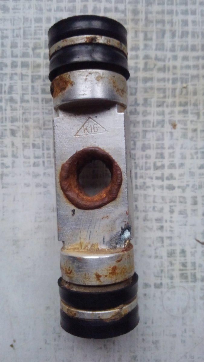

    На одной из деталей был шильдик. В очень плохом состоянии но может что то подскажет
  23. Alteknare
    723
    со ВСЕХ бО ш.-потреб )))
    Fl. 32 958 Leitungshalter.
