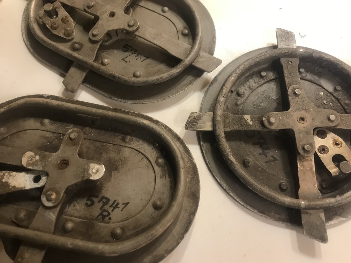

    Вот еще пример номеров на лючках, Ju-88 из-под Харькова. Камрад, что продал их мне, не пытался набить цену «за лючек с историей».. уверен, что надписи сделаны «в те времена»..

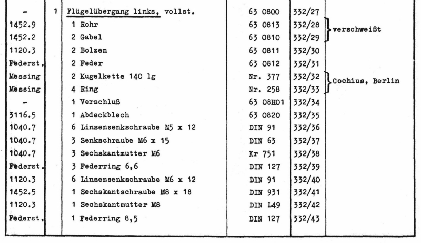

    деталь за номером 27 имеет номер 8.63
    но куда отнести например номер 232L который выбит на полукруглой детали? на рисунке имеет обозначение 35 - 3116.5 Abdeckleblech 63 0820
    и как расписать номер на шильде 21458-102
    Очень хотелось бы разобраться.

    1е) пишите пажалуста - правильно названия изначально...(я Вас еще постараюсь понять, но не гарантирую, что это будет делать ктото у нас) -> Abdeckblech.
    2e) зачем Вы тулите интерные завд.номмера к предписаным RLM? это интерные номмера и к распознанию с-та его части никаким боком!
    для них Вам понадобятся завд.интерные книжки с их номмерами...нО(!) вопрос- зачем они если есть ETL?!:rolleyes:
    8.= часть относится только к с-ту ( ане к м-ру его оборудованию и т.д.)
    63.= Hauptgruppe-Групповое число обозначающее и относящее только к одной из частей с-та
    08(00).= Untergruppe/части - детали относящиеся к той части с-та его Hauptgruppe...болты, клÖпка, уселительные планки и т.д. (последнии 00- можно не считать, т-к Untergruppe)
    8-63.08 (27) Номмер части с-та, шО мы и видем на шильде и в ETL с полным название = vollständig!

    Во, я ж сказал снимаю шляпу! Вопросов больше не имею. Прошу прощения если где вспылил, был неправ.
    Все как всегда очень понятно и доходчиво. Данке шон!

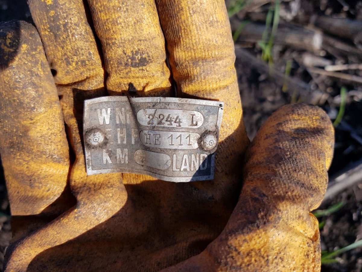

  11. Trader Wise
    Trader Wise Gefreiter
    30
    Здравствуйте, уважаемые форумчане! Попалась такая табличка на месте падения He-111. Я знаю, что такие шильды могут как содержать номер самолета, так и не иметь к нему никакого отношения. Может быть, кто-нибудь более опытный сможет ответить на вопрос, номер 2244 относится к двигателю или же к самолету. Спасибо!
    WERWOLFE та robocop333 подобається це.

    Добрый день!прошу помощи в определение находок!С каких самолетов может быть?С ув

    и еще вот

  14. Set Izengrimm
    Set Izengrimm Schütze
    15.902
    Чорний Вігвам
    в заводском номере машины никогда не использовались буквы
    Alteknare, let4ik-737 та Trader Wise подобається це.

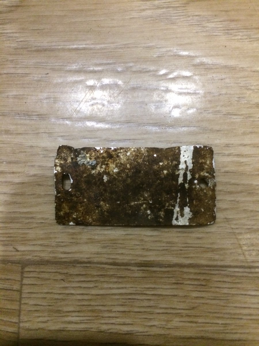

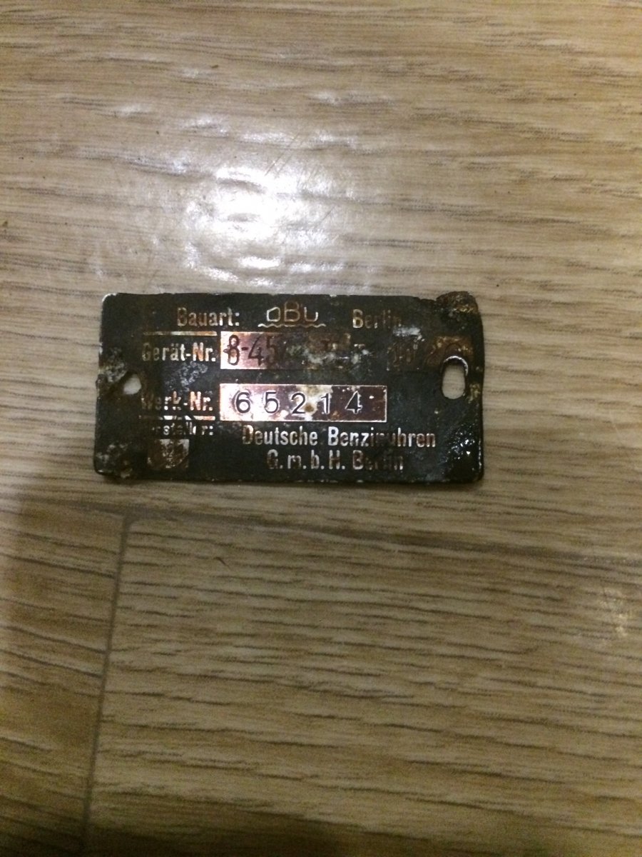

    Харьковская обл

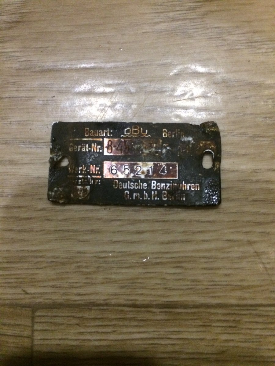

    Добрый вечер Уважаемые камрады, подскажите по шильдику и по номерам. Большое спасибо.
    WERWOLFE подобається це.
  17. Set Izengrimm
    15.902
    Чорний Вігвам
    DBU производила несколько типов топливного оборудования: бензонасосы, помпы для подачи ГСМ, разные манометры, пластинчатые фильтры, регуляторы давления ГСМ, итд. На шильде Gerat-Nummer не читается полностью, так что трудно подсказать конкретнее. Имхо.
  18. dss5
    dss5 Feldwebel
    85
    179
    371
    Харьковская обл
    Большое спасибо постараюсь вымыть выставлю лучше фото
  19. dss5
    dss5 Feldwebel
    85
    179
    371
    Харьковская обл
    Номер H-4544 H
    Set Izengrimm подобається це.
  20. Alteknare
    Alteknare Stabsfeldwebel
    723
    Dark Site Of The Moon
    эт шО шутка такая? Вам же написали: "... не читается полностью", а Вы его не только полностю, нО(!) еще и пральнО прочесть не в состоянии.:smile_6:
    @ Макс, я вижу там:
    8-45хх5х 1х20
    нО т-к там нет Anforderungszeichen (Fl. Nr.), тО думаю это не с прибора/инстр.-панэли(?), а скорее с части т.-системы или еще чего...
    8- с с-та его части, а не с м-ра его частей...нуна там искать...нО(!) с полным Nr.;)
  21. dss5
    dss5 Feldwebel
    85
    179
    371
    Харьковская обл
    Понял большое спасибо
  22. Baber
    Baber Gefreiter
    33
    Kiev
    Похожа на шилду с топливного насоса.
    Фото с просторов.
    WERWOLFE, Set Izengrimm, Alteknare та ще 1-му подобається це.
  23. Alteknare
    723
    Дякую Дружище, так и есть.:smile_12:
    Залез сщас в ETL 190A и нашÖль там от Aerobau Kraftstoff-Behälterpumpe KBP 16 H. Там они с разными модиф-ми (C,D,G,H,K u.L).
    8-4544 H это одна из в.п. модиф-й, а Aerobau выпускала их по лицензии DBU, шО собственно и стоит в самой ETL отмеченно.
    Achtung! Это никак не значит, шО K.-Pumpe с 190! Т-к уже до этого сказал Set это может быть с чего угодно...универсальное!
    Только по находки других вещей относящихся к определÖнному Flzg.- Typ об этом можно судить.
    WERWOLFE, Baber, Set Izengrimm та ще 1-му подобається це.
  24. dss5
    dss5 Feldwebel
    85
    179
    371
    Харьковская обл
    Эта шильда как раз на месте крушения Мессера и найдена под Харьковом, просто интересно было с чего она, всем большое спасибо за внимание к теме, и что помогли камрады разобраться. С ув.
    Alteknare, Baber та let4ik-737 подобається це.
  25. Alteknare
    723
    должен Вас огорчить, нО(!) с 109ми, никакими, эта Behälterpumpe никак не связана. Да, там тоже стояли DBU, нО(!) другой модификации.
    и в 110х, как и в 210/410 тож DBU, нО(!) сапсем другие... так-шО мисстершмиДТ там может и упал, нО(!) B.-Pumpe тO не с него и продовать
    под игидой- "von мисстершмиДТ", сами знаете чем попахует....:D;)
    PrÖßt, und schÖn' nAbend noch!:beer:
