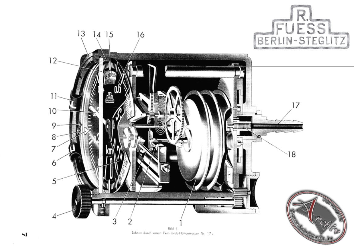

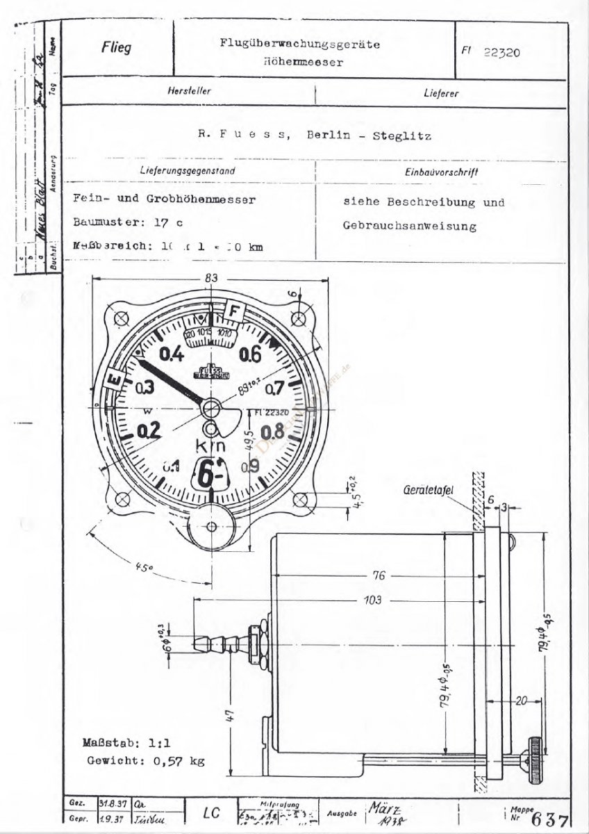

    ту 3-ю часть не тулите к прибору, т-к она там никаким местом;)...прибор р-л на пневматики, а на в.у. части (об это Klappe или часть какого другого п-ра) мне видны El.-Klemmen.
    Впрочим, как выглядел сам Füss - Höhenmesser и его внутрености, то вот...
    сами решайте, об там чего похожее на эту 3-ю часть "круглой жестянки" имеется...как по мне, то там ничего не подходит, а потому эта часть не с него.

    Спасибо.По моему это он и есть,с Вашей картинкой совпадает,он рассыпался у меня в руках,уже в гараже,при купании.

    По прибору - это картинка сечения с Fl. 22320, или внутрений код - Baumuster 17c. Пардонте, но я там не вижу той Вашей части.:oops:
    Некоторыми местами да похоже, но в тот же момент отсутствие, как внешней, так и внутреней "накладки на Шайбу" видно.
    Какие либо модификации прибора (условно Fl.22320-1,2,3 usw.) исключены, т-к их не было! Но если Вы утверждаете, что он расыпался у Вас в руках...
    буду поспрашивать наших рестовраторов, шО я там не вижу, а на самом деле есть, или нету.
    Fl.22320 Fein-Grob Höhenmesser...
    Bf110 Baugruppen-Übersichtsliste... F 56 - Tragwerkteil-links nur bei der E-Reihe!

    далее Ваше высказывание: "...он рассыпался у меня в руках...." из ряда некой фантазии...:rolleyes:
    1) рассыпатся этот прибор может лиш в случае если его разобрать
    2) если Gehäuse самого прибора будет разбито (т-к ВСЕ внутрении части его держутся за счот корпуса п-ра)
    3) ну и последний вариант из жанра "пофантазируем"...у нас на дворе 3020год...:)
    Gehäuse этого прибора сделано из Bakelit, а это Вам не жесть - это Kunstharz, который будет лежать в земле в морской воде столетиями если не более, пока произойдÖт - зардЖавелиянасапсемвпыль...:D
    так-шо тут во всех Ваших рассказах многое банально не сходится меж собой...Вы уж меня простите за мою педантность, :oops: но против доку может быть лиш другой доку...как то так.:rolleyes:
    Ну и последний такссать хФоздь в крышку гроба сей находки под названием "место падения 110ки"...
    Achtung! Höhenmesser Bf 110 C,E,F = Fl. 22316-1 !...

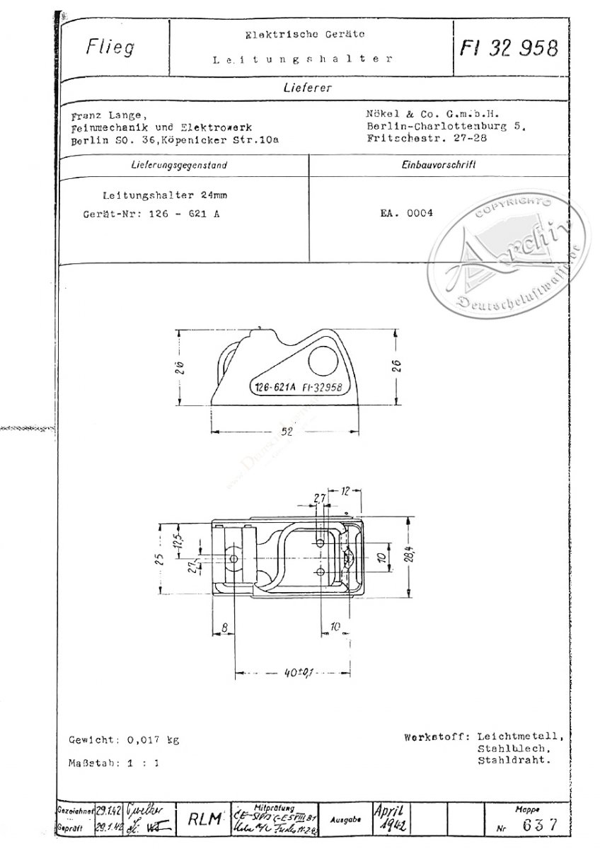

    Здравствуйте, уважаемые форумчане!
    Может, кто подскажет по детали, найденной на месте падения предположительно He-111/Ju-88 (так как, по рассказам местных, самолет был с четырьмя членами экипажа, двухмоторный, хотя да, это очень расплывчатые сведения).
    Саму деталь выставлять пожалуй не буду, она сильно помятая, и номер видно только при ближайшем рассмотрении, но судя по всему, из кабины. На ней написано с одной стороны Nachbau Lange (в переводе что-то вроде "копия длины"), с другой Bm. 75080 Fl. 32958. Пыталcя проверить этот номер на deutscheluftwaffe.de, там такого нет, а других мест не знаю.
    Если не затруднит, может кто-то глянуть в своих источниках ;)?

    Nachbau - это нужно понимать, как производитель который делает продукт не своей разработки.
    Franz Lange - это не большая ф-ма, которая этот продукт выпускала.
    далее в доку Вы найдёте другого такого же производителя - Nachbau. Fa. Nökel & Co.
    потому с длиной или вот с таким "буквальным" переводом это не имеет ничего общего...т.е. - длина/Länge
    т-к эта ел.-часть и относилась к ел.-оборудованию, то сказать обсолютно точно будет очень проблемотично.
    всё такое ставилось на многие с-ты. чтоб определить с-т нужен его Werk Nummer (W.Nr.) без него можно всё такого
    рода "присоединить" к любому с-ту. я посмотрю у себя, что есть по этому Fl. с привязкой к с-там, но это лиш будет
    общей картиной и никакой конкретики.
    и еще: таких Leitungshalter было 3-и : Fl. 32958, 32958-1, 32958-2. и все они разные!
    ну а то, что Вы не нашли это у нас на DLW, то прошу извенить за это. :oops: пока еще руки не дошли до всех Fl. Ln. Fl E Nummer.
    RLM LC-Mappe имеет сотни страниц которые нужно "очищать от грязи" сканнера и делать их читабельными...и ковсему
    находить целые Geräte и фотографировать их, а наша Speyer Flugbörse сейчас закрыта в связи с карантином...ну и владелец
    DLW Seite сейчас поменялся. не сочтите это за оправдание, а более, как объеснение почему там многих номмеров еще нет.;)

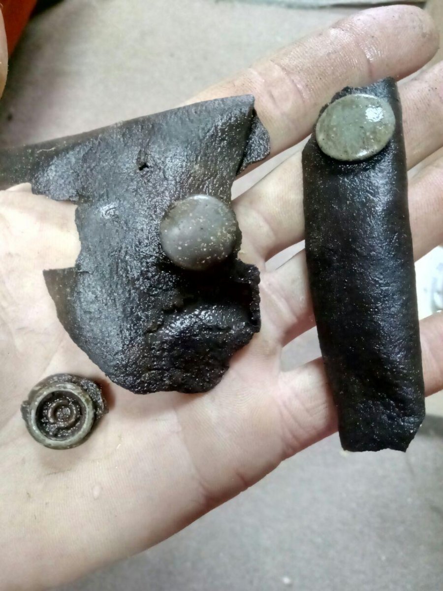

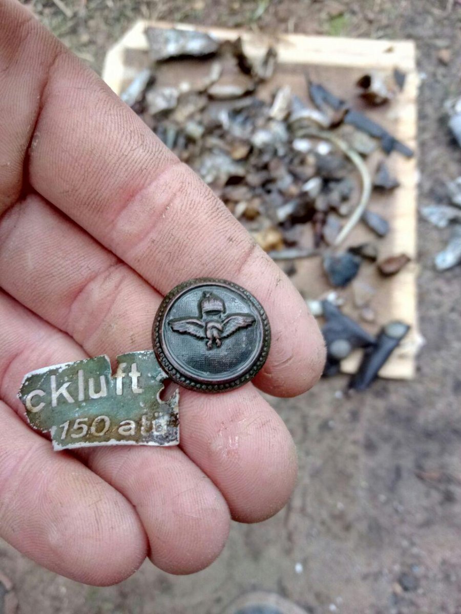

    Добрый день, по мелочи, кнопки-пуговицы на брезенте вроде то ли кожа, пуговица бронзовая как я понял с формы венгра или нет ?

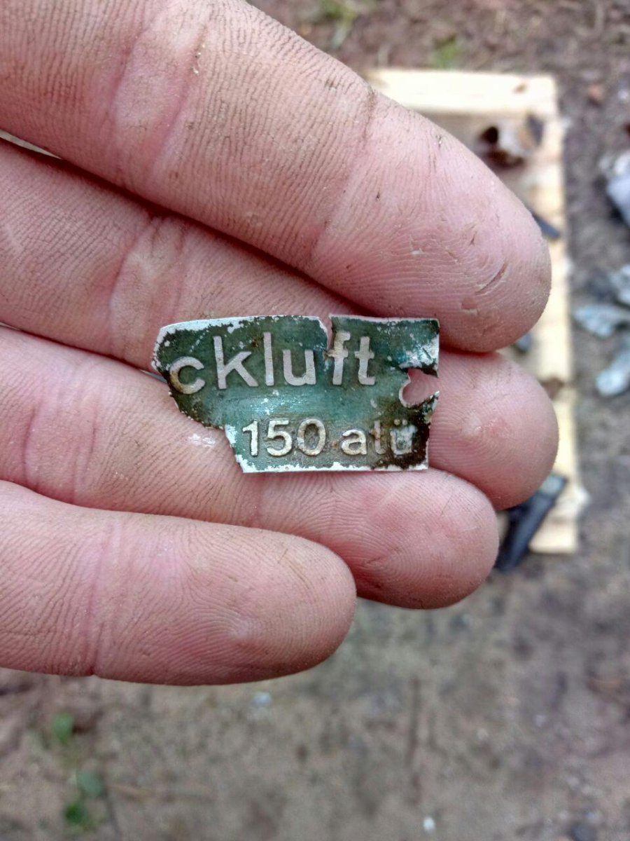

    auweia, Druckluft 150atü!? :eek: это скорее всего Schild с Höhenatmeranlage/ система обеспечения дыханием воздуха на высотах...
    по пугавицам ничонизнаю...sorry:oops:

    Спасибо, по бронзовой нашел от формы венгров таки, по цинковым в коже будем искать думается что одевалось что то в самолете

    посмотрю, что было там по коже/Leder...скорее всего для Navi-Mappen bzw. Karten :rolleyes:...позже отпишусь если найду.

    в кабине ничего похожего не нашол, но в крыльях ложили зимой Winter-Notausrüstung...рюкзэки и могут быть остатками Вашей находки...

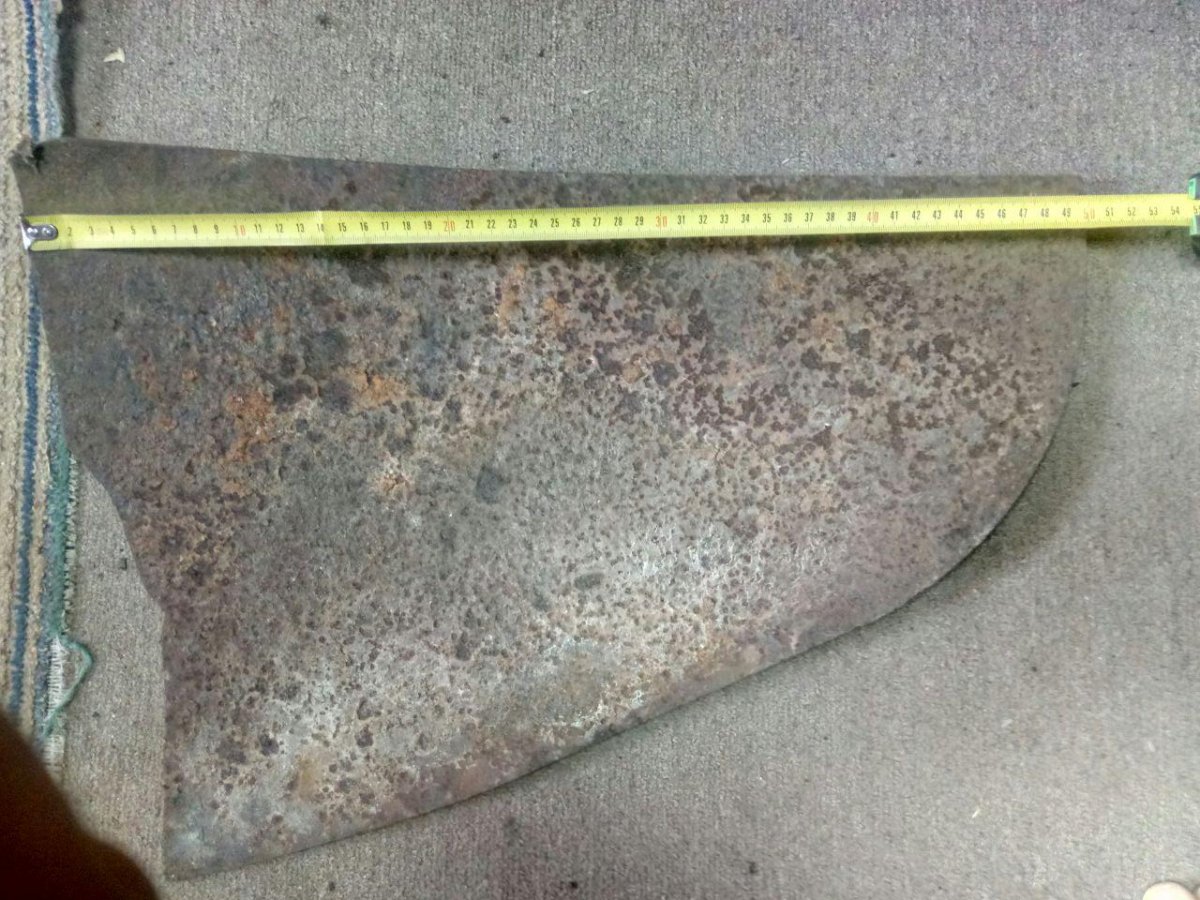

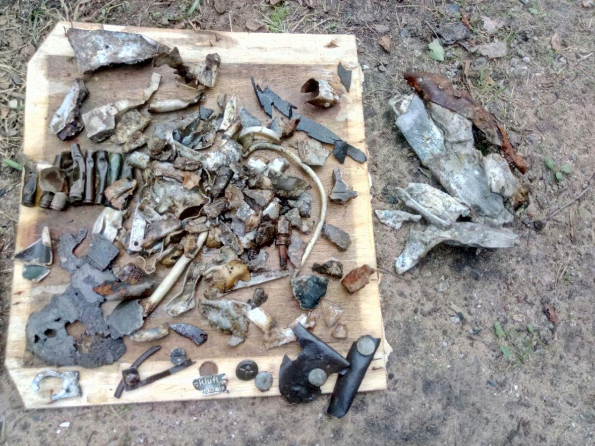

    Доброго всем утра, поковырялся в металле нашлась броня 5 мм толщина не от кресла ли пилота ? и кусок полосы с 4 отверстиями с остатками серой краски где то возле двигателя толщина 5мм . с Ув.

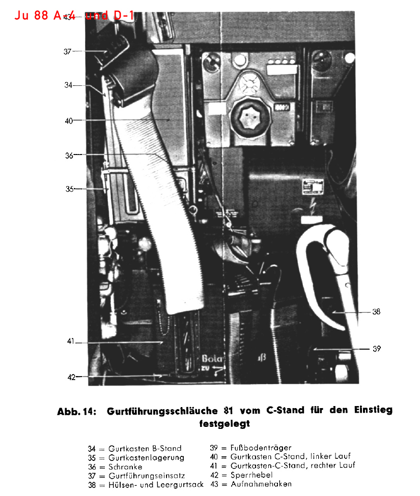

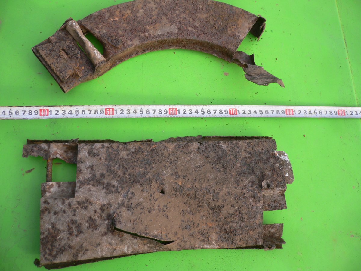

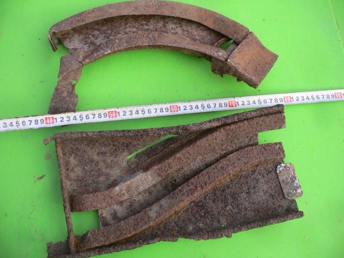

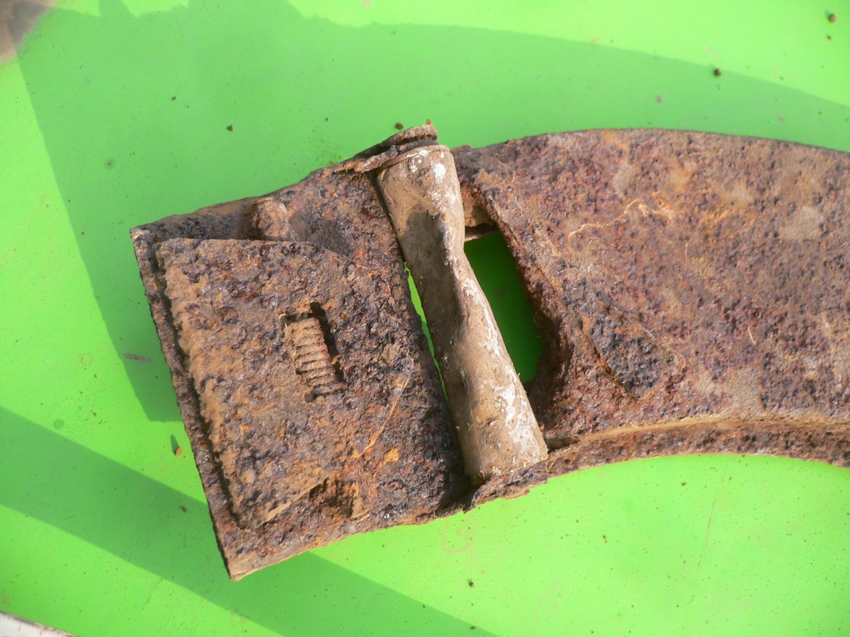

    Всем привет! Вот такие две детальки нашёл на месте падения Ю-88. Это с пулемёта МГ-81?
    WERWOLFE та Андрій Заболотній подобається це.
  20. Alteknare
    Alteknare Stabsfeldwebel
    723
    Dark Site Of The Moon
    нет, это не с Ju 88. там стояли Trommelmagazinеn MG15...a на MG81/Z шол Gurtführungsschlauch 81 и он был гибким.

  22. Alteknare
    723

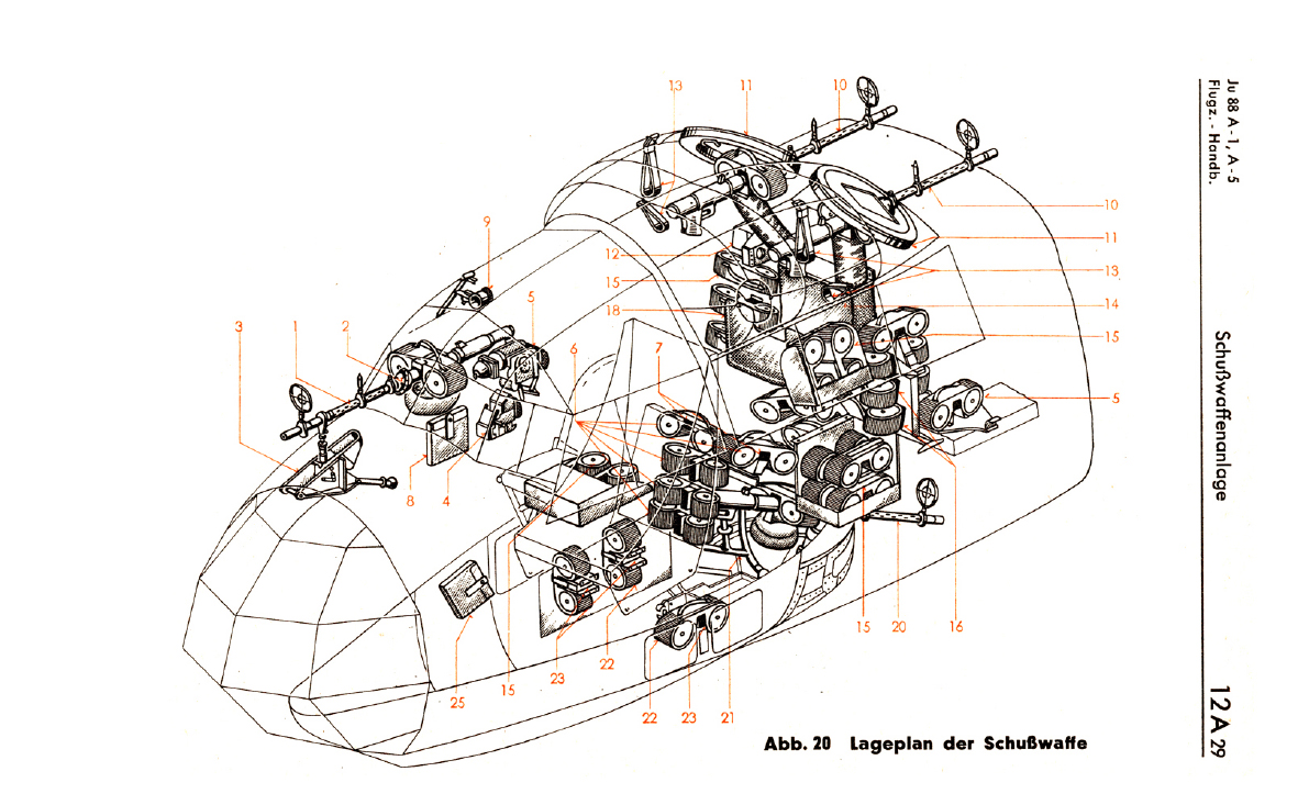

    вижу Schild с 215/217? позвольте уточнить, там всёже 5 или более 7 после 1цы?:rolleyes:
    Danke.
    p.s. ämmm....забудте. это с м-ра. а первую 9 за 8ку принял.:oops:
    дайне мне немного времени...отсканирую Вам вооружение 88х, а тО видимо без этого никак...

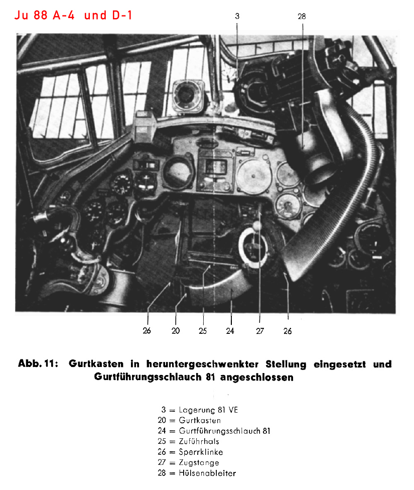

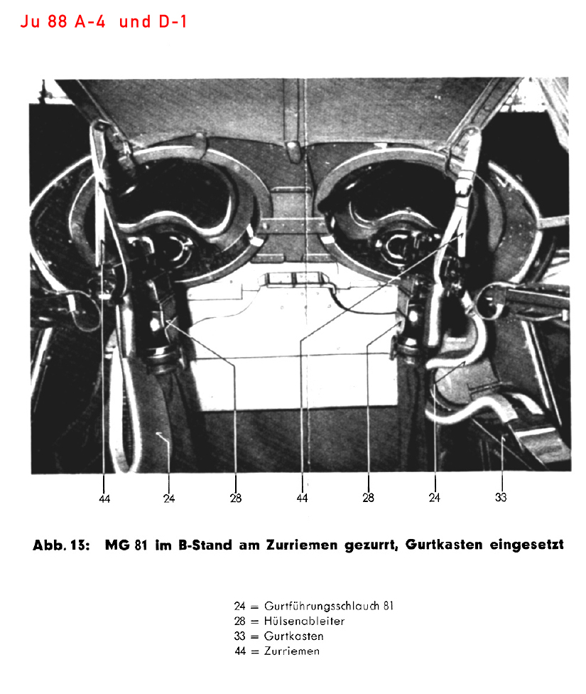

    hier : Ju 88 A-1 und A-5 Trommelmagazinen (mit MG 15)
    Ju 88 A-4 u. D-1(mit MG81, sowie 81Z)
    Ju88A-4-D-1Bild-1.jpg Ju88A-4-D-1Bild-2.jpg Ju88A-4-D-1Bild-3.jpg Ju88A-4-D-1Bild-4.jpg
    как Вы сами видете ничего похожего не наблюдается...

    Почему, а Ю-88 А-4 ? Мг-81 спаренный.

    на 88А-4 да in Bola был 81Z...я ж подписал доки...3te Foto 81Z in Bola
