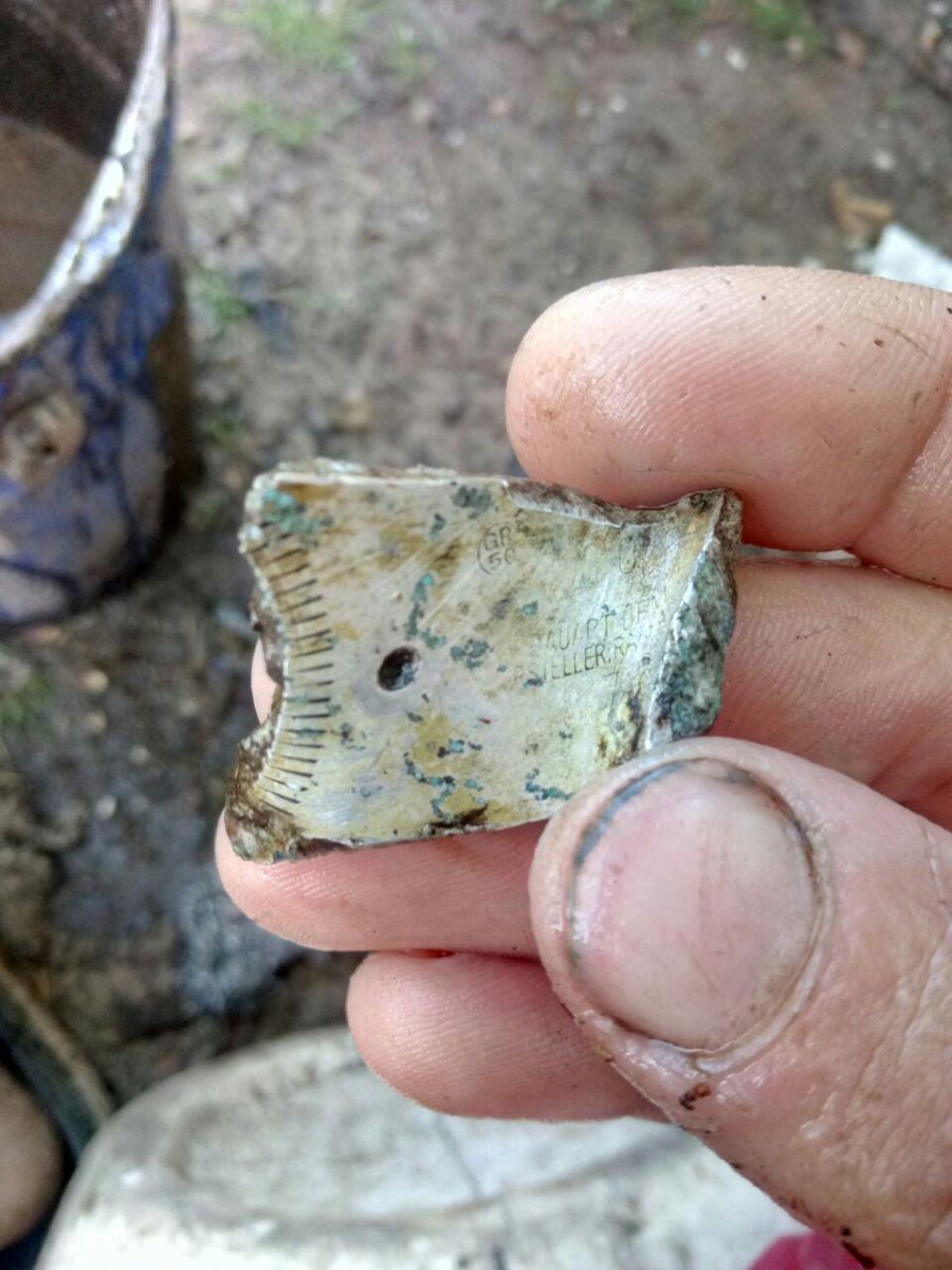

    во 2ых это vordere Skalenscheibe von Fein & Grobhöhenmesser, Fl. 22320 v. Fa. R.Fuess, Berlin

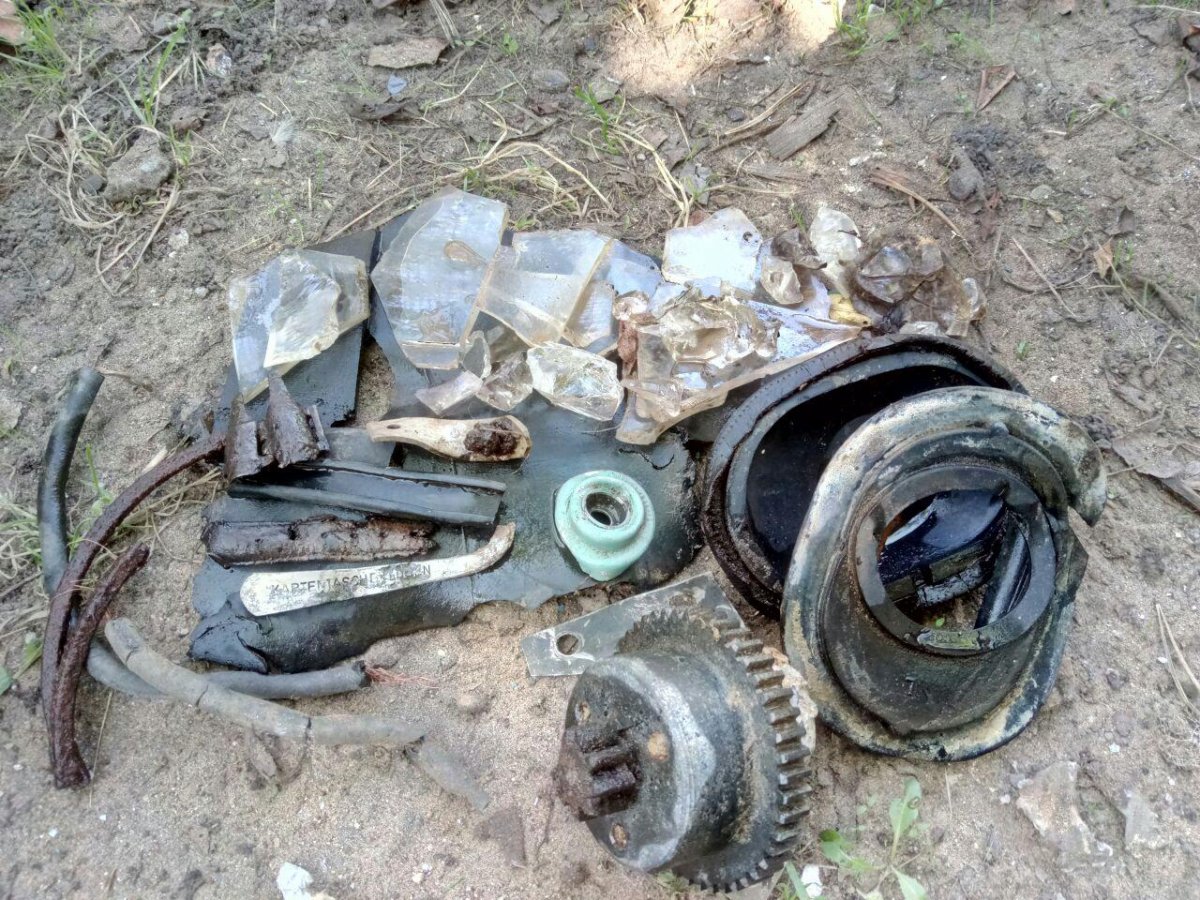

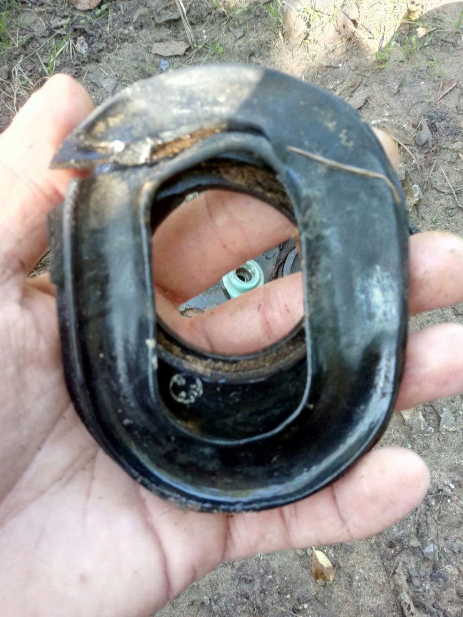

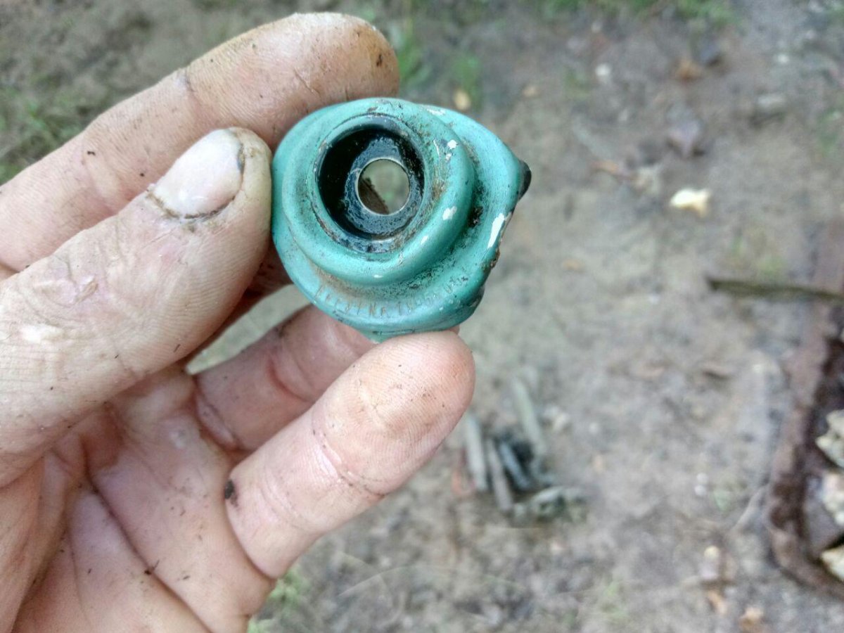

    Добрый день, назвонил сигнал на ровной местности, какой то сброс сверху от самолета на глубине крыльчатки в краске от бетон бомб

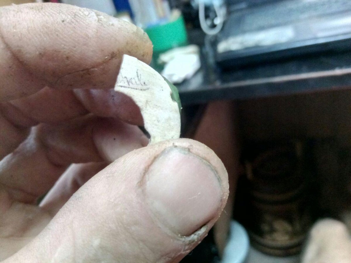

    1.Фото кожаный ремешок
    3 фото резина
    4 фото резина обклеина кожей , камрад говорит похоже как от наушника
    7фото шестерня
    8фото флажок надпись KARTENTASHE ____N
    9 фото Berat Nr19-5805A попадала такая же ток в синем цвете номер такой же
    Останнє редагування: 2 вер 2020
    WERWOLFE, Alteknare та let4ik-737 подобається це.

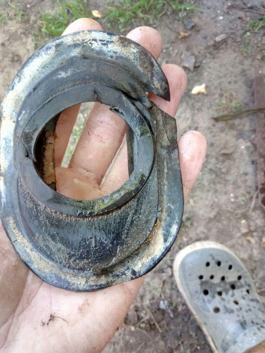

    По резине нашел от уха шлемофона ремешок тоже видать от подбородника

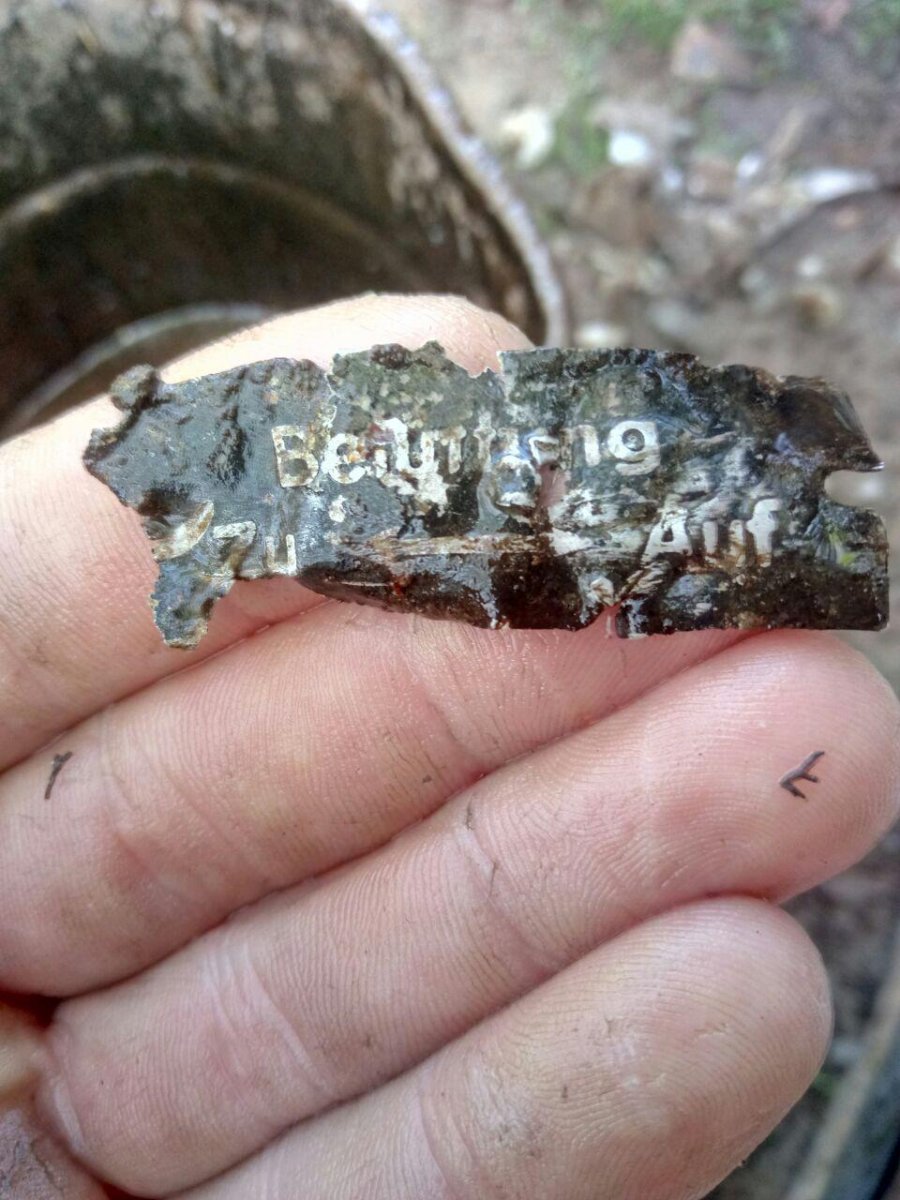

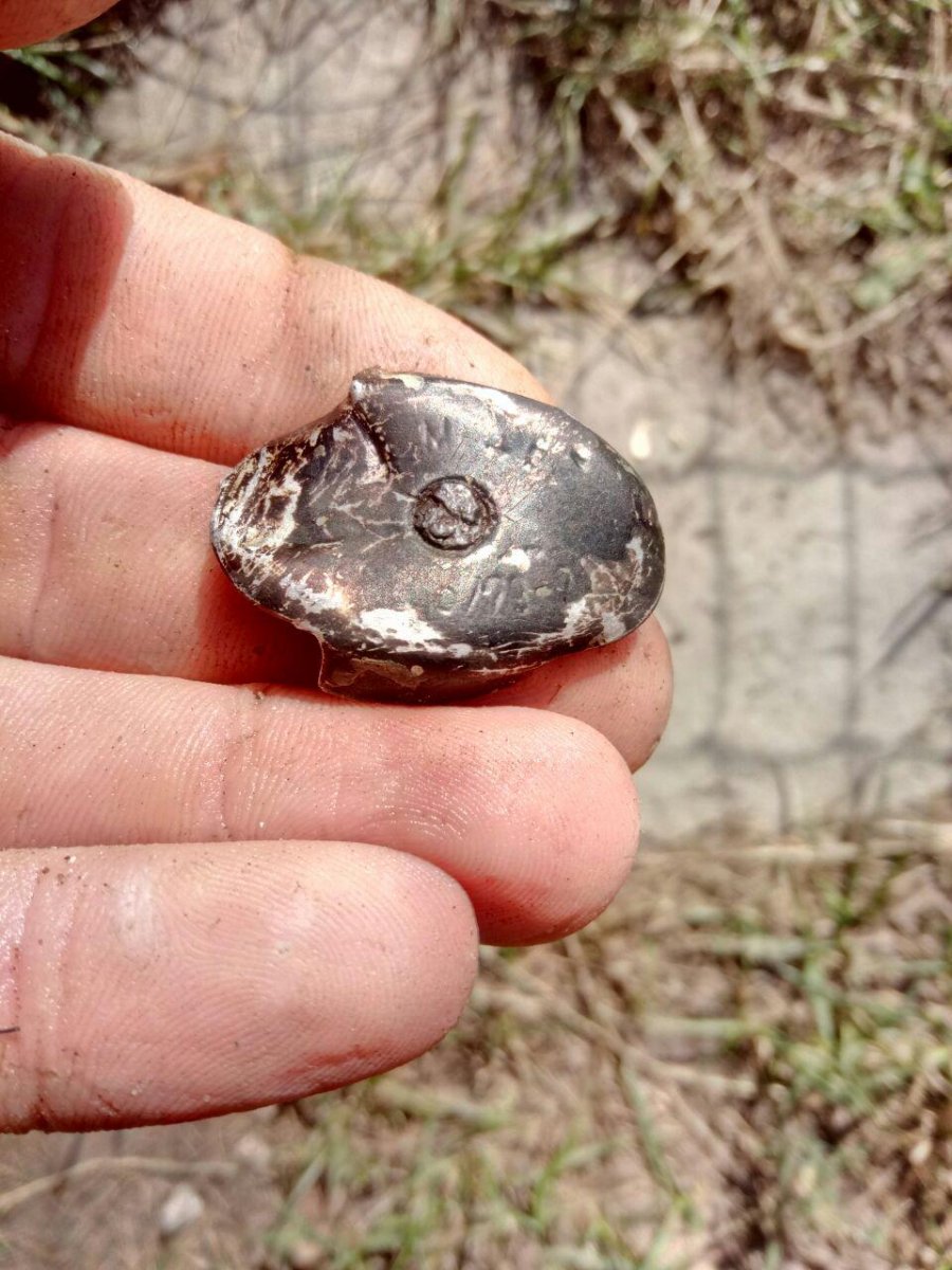

    Накопал думал ничего не попало, перемыл шильда одна хоть порадовала
    2 фото- розобрать трудно Be___t__ng Zu→Auf
    3 фото М46 _/79-2
    4 фото шкала BAUARTOF RSTELLER 187_
    остальное в цифрах и надпись сименс

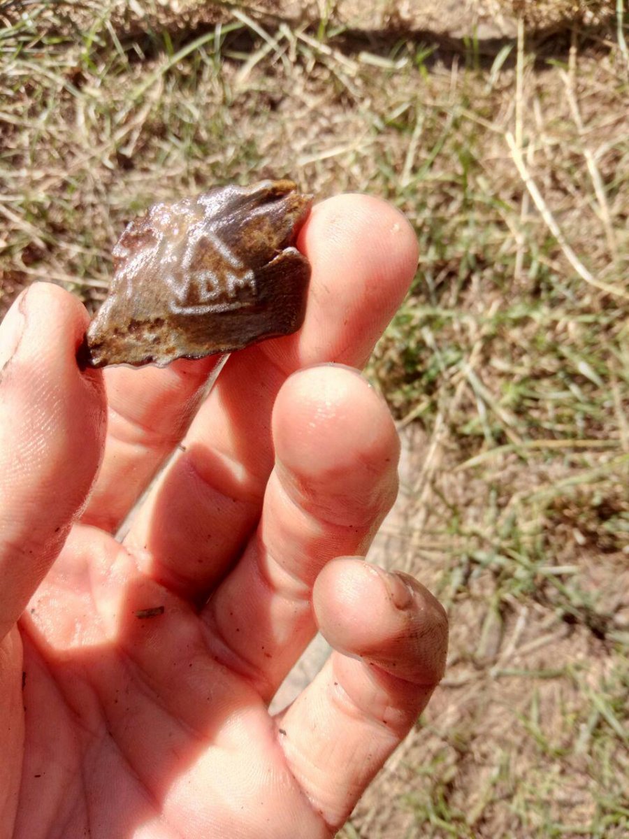

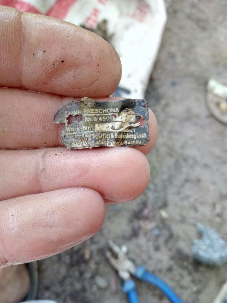

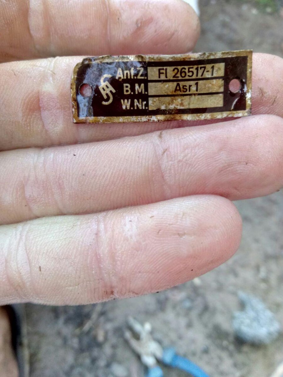

    Сегодня результат и сохран получше:beer:

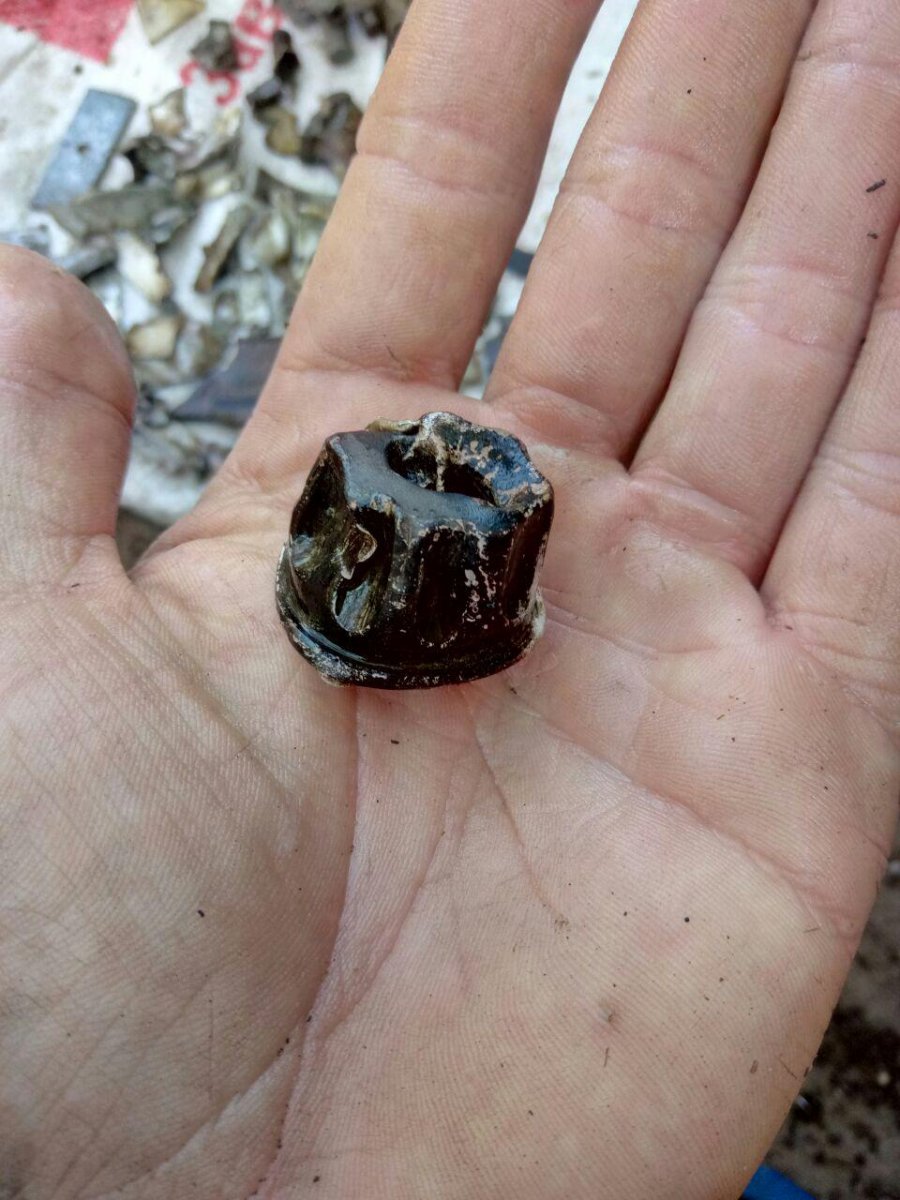

    1.FL 26517-1
    2 как понял фирма VDM
    3 ручка регулятора в черной краске
    4.Bauart RESCHONA, Nr 8-4501, Berstnller Schufler Budenberg GmbH,
    5.RS-87 957-0701, 8067, 3115.4
    WERWOLFE, Страхователь та Alteknare подобається це.

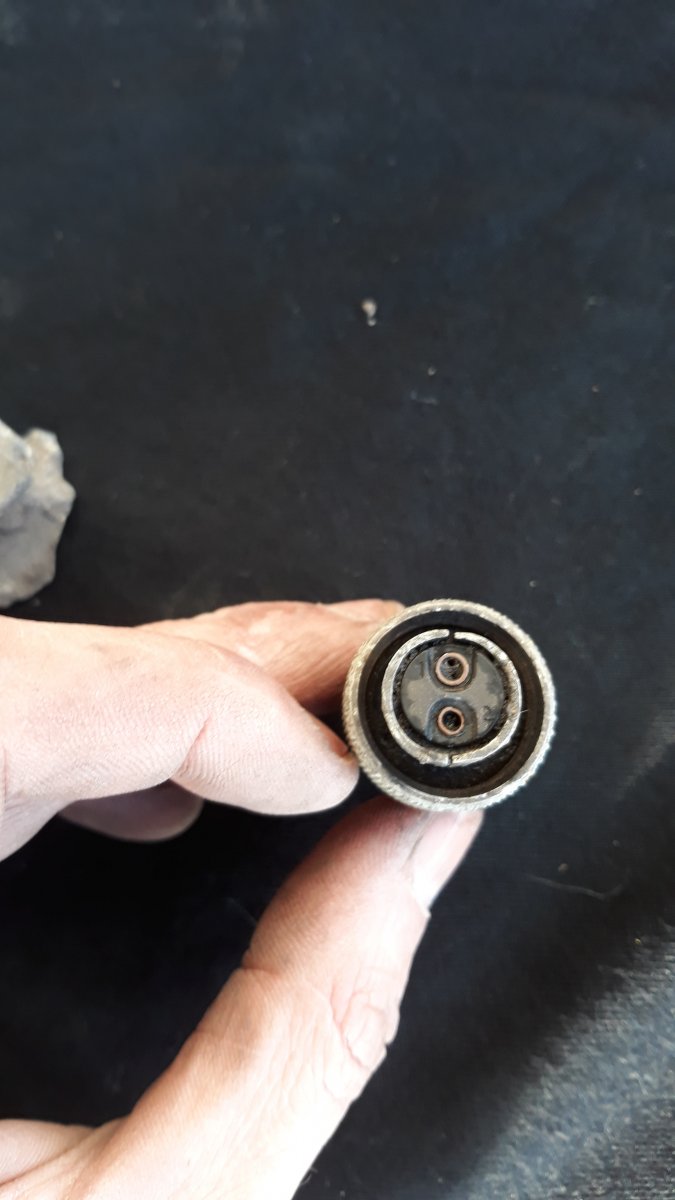

    По шильду с фл номером нашел похожий с окончанием 3 , пишут от разьёма наушников

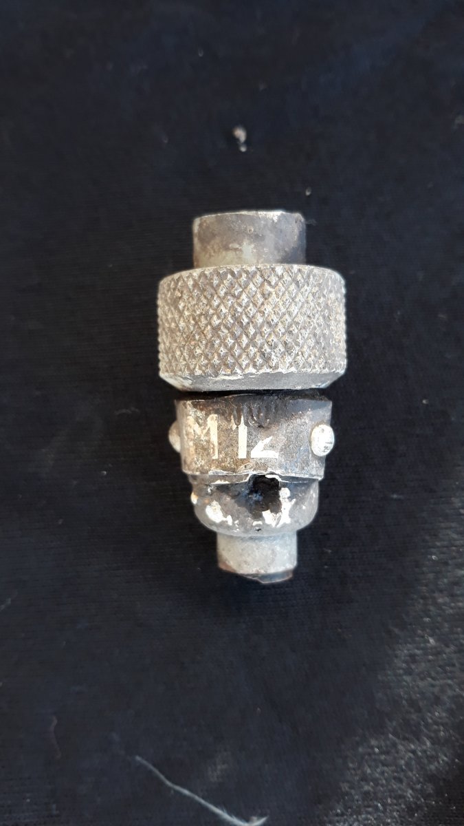

  11. Андрій Заболотній
    Андрій Заболотній Stabsgefreiter
    179

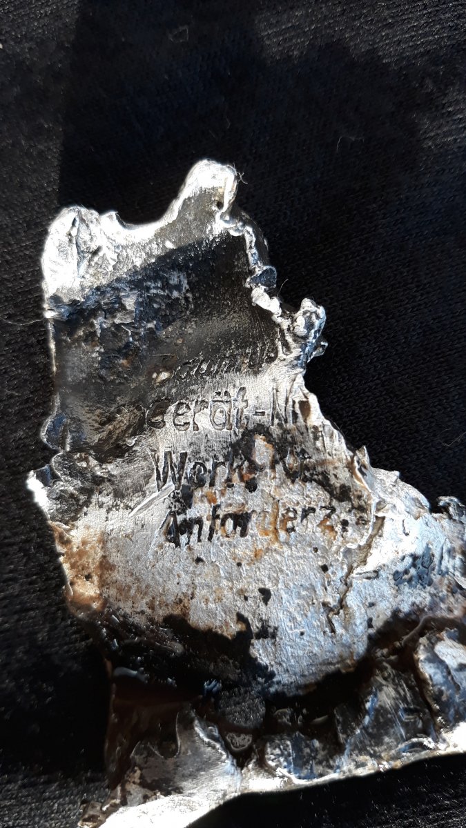

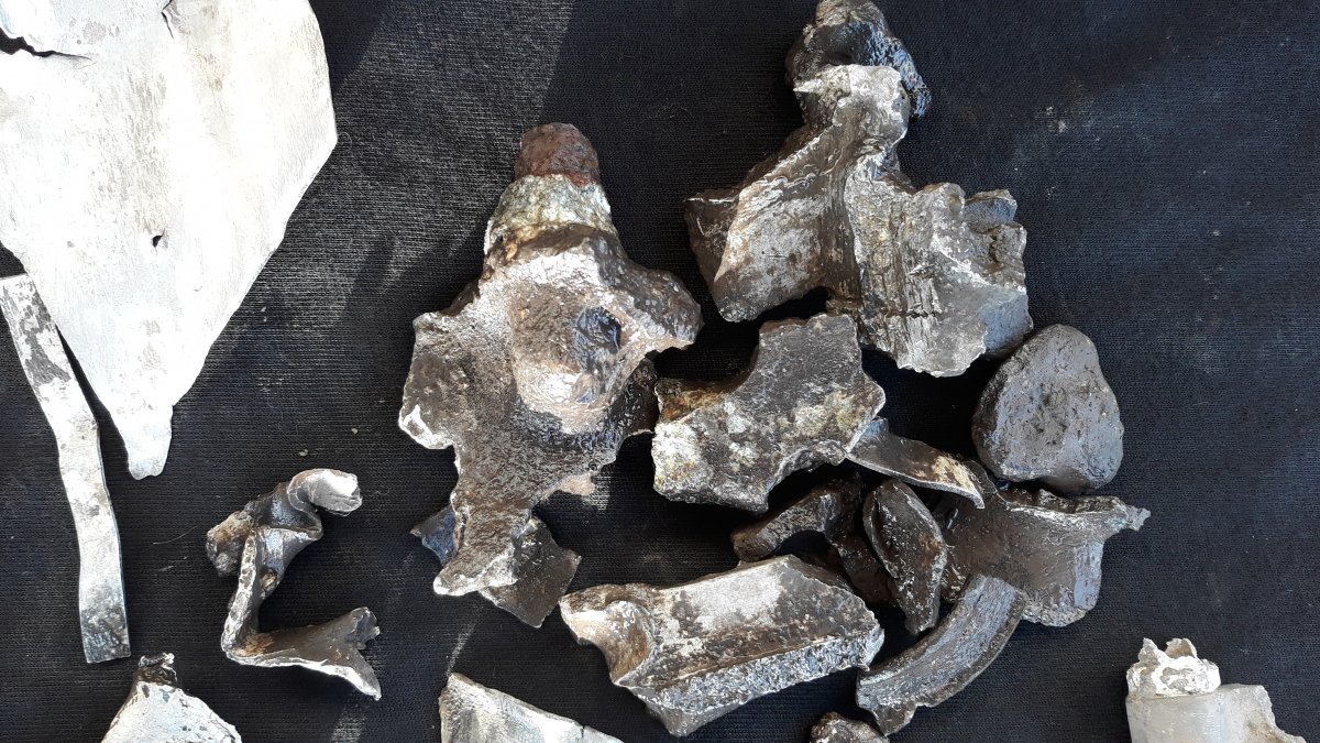

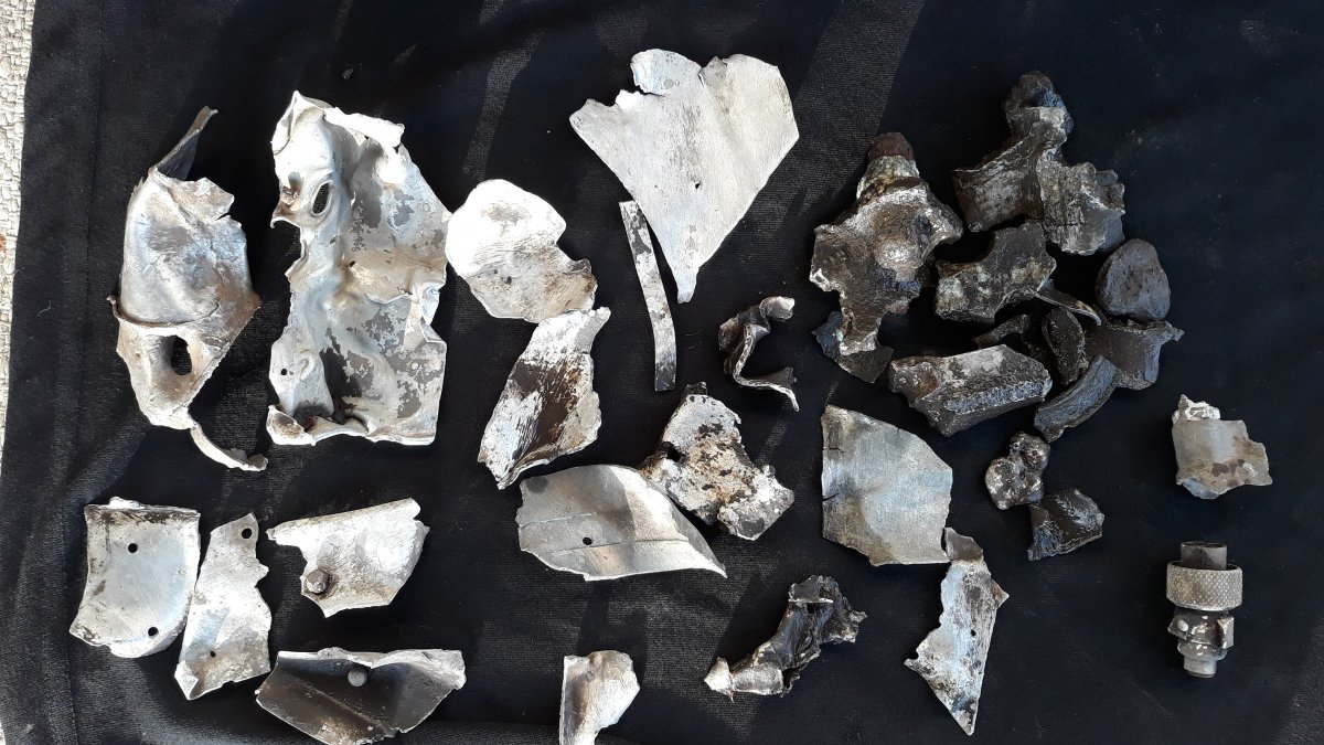

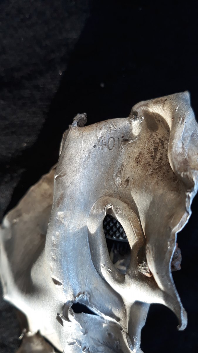

    Доброго времени суток)). Перебирая хлам с прошлого сезона, обнаружил вот эти кусочки алюминия. Плюс плавленная шильда и разъём с надписью "М 12". И кусочек рваного алюминия с надписью "40 V". Вспомнил место находки этого алюминия, посмотрел на немецкой аэрофотосьемке. В этом месте виднеется силует самолёта. Более точно сложно сказать, снимок не самого лучшего качества(

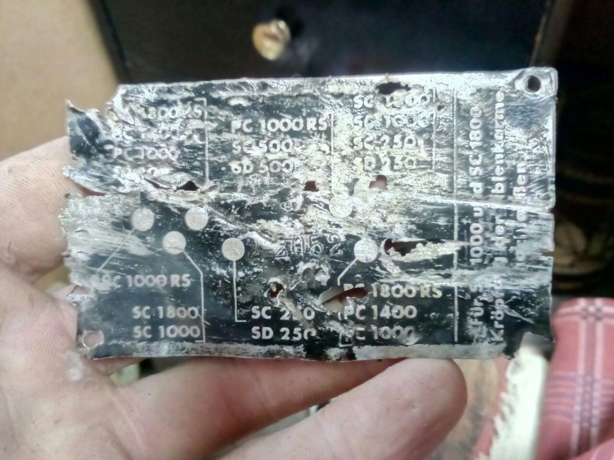

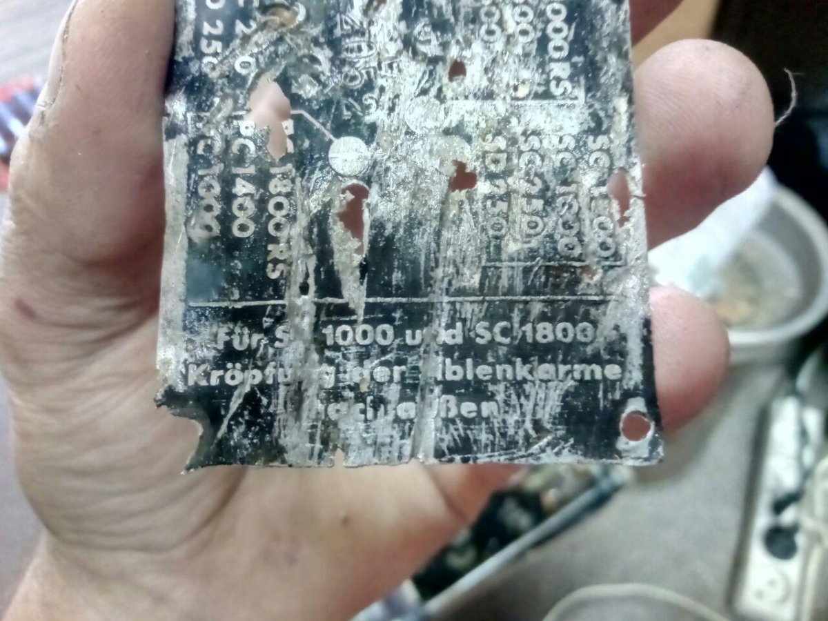

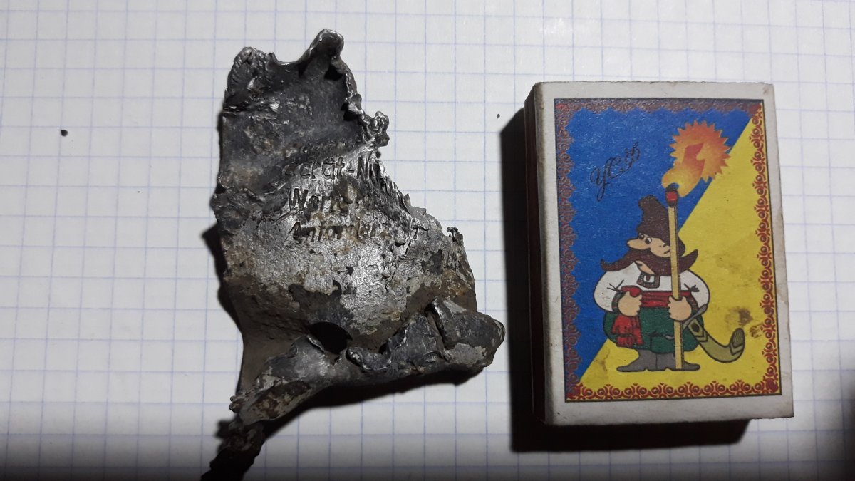

    Доброго дня , может кто по шильде подскажет , где то возле двигателя была, боковая надпись
    Für SC 1000 und SC 1800
    Kröpfu_g der _blenkarme
    h_cl_a_ßen
    так же по центру выбито штамповкой 2-2052
    возможно так Kröpfung der Ablenkarme
    Останнє редагування: 10 вер 2020

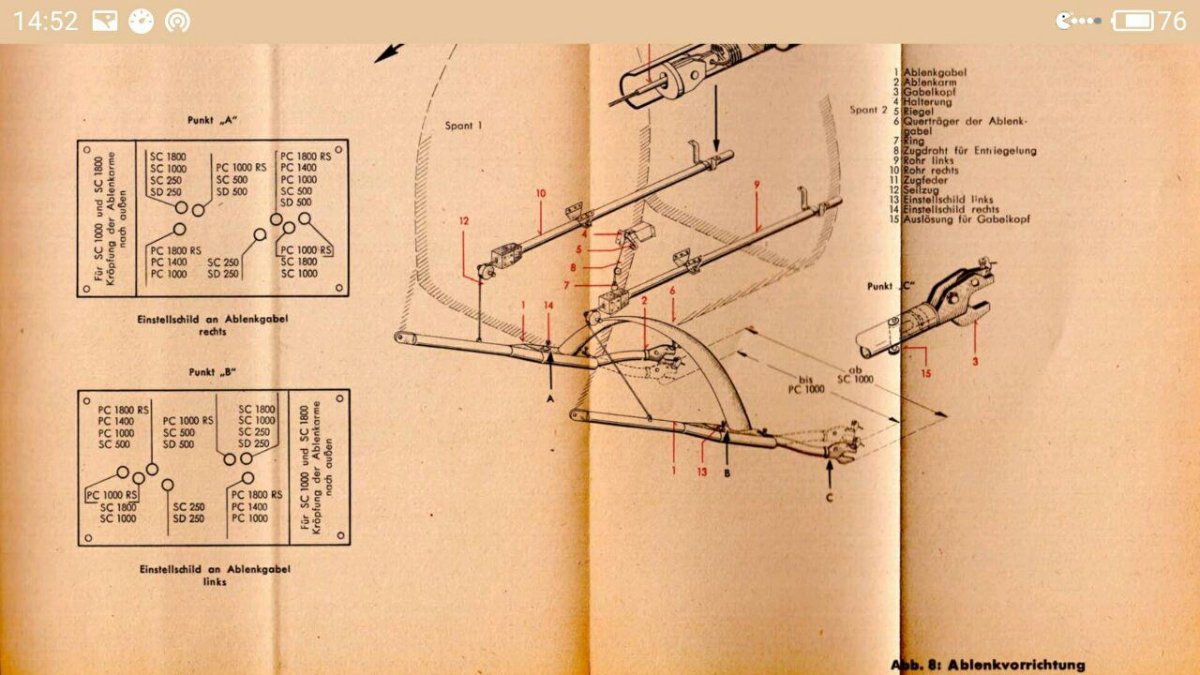

    Это штанга для вывода бомб за плоскость вращения винта, при сбросе с пикирования.
    На шильде инфо по ее настройке под разные типы бомб.
    С ув..!
    19Бродяга72, Alteknare, Steiner 1992 та ще 1-му подобається це.

    То, что это «немец», понятно.. а вот точнее сказать по этим фрагментам, к сожалению, не выйдет..
    С ув..!
    Alteknare та Андрій Заболотній подобається це.
  16. Steiner 1992

    Спасибо, а то смотрю на схему так и не понял что к чему :beer:

  17. Alteknare
    Alteknare Stabsfeldwebel
    723
    Dark Site Of The Moon
    Tach Allerseits!
    После не большой Паузы на лазурных берегах...эммм, пусть будет ваэнойтайной:)...мона и дальше поУмничать.:D;)
    С другой стороны Пан Лётчик и сам с усам, как в прочем и Пан Штайнэр. Могу лиш добавить, шО Шильд у Вас в руках - правый...возможно и левый найдётся(?).
    #1656
    предположительно ушко очков для просмотра Kartentaschen Brille/ очки для карт в сумке для них...как то так :rolleyes:
    #1658
    Шильд - Belüftung- Zu & Auf- относится к рычагу стоящему в верху Gerätebrett по середине, который служил для подачи воздуха в кабину и открывал
    стоящую перед фонарём кабины Klappe для забора воздуха.
    #1659
    По Шильду - Preschona (а не Reschona) то ята Fa. занималась по бОльшей части выпуском различного рода вентИлей.
    #1662

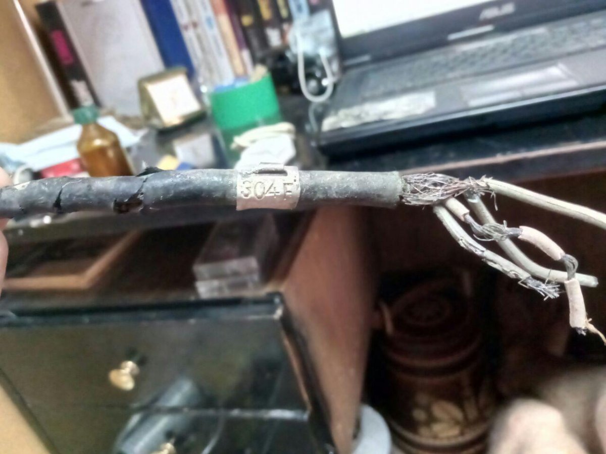

    Кабель (304F) принадлежит к Funkanlage/радиостанции...имел Querschnitt 5x0,75mm² und Länge/длину 0,50m., и соединял WK2 (F314) с Umformer U8 (F213).
    Всё это относилось к Peilanlage PeilG IV, а 2-е в.п. Kasten/коробки находились на прав.-стороне в фюзеляже.
    * WK=Widerstandskasten
    По Шильду сами разобрались, -правый- с Ablenkgabel.
    Теперь, если позволите, вопрос на мильÖн: почему на Ju 87 Stuka был установлен Ablenkgabel, или точнее - почему 2й закон Нютона, как и закон о свободном падении тел на
    этом с-те не действовал? (дам подсказку- начальная буква А...):)

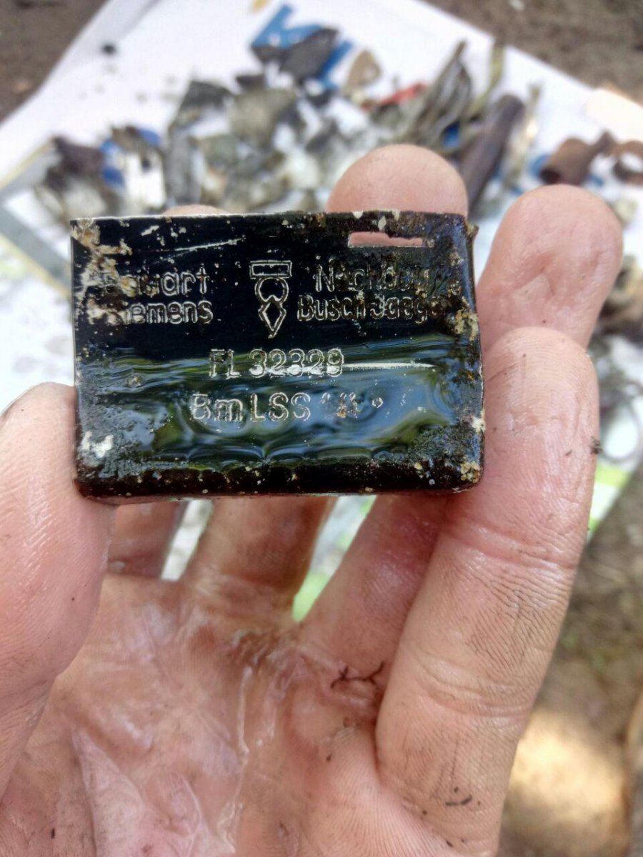

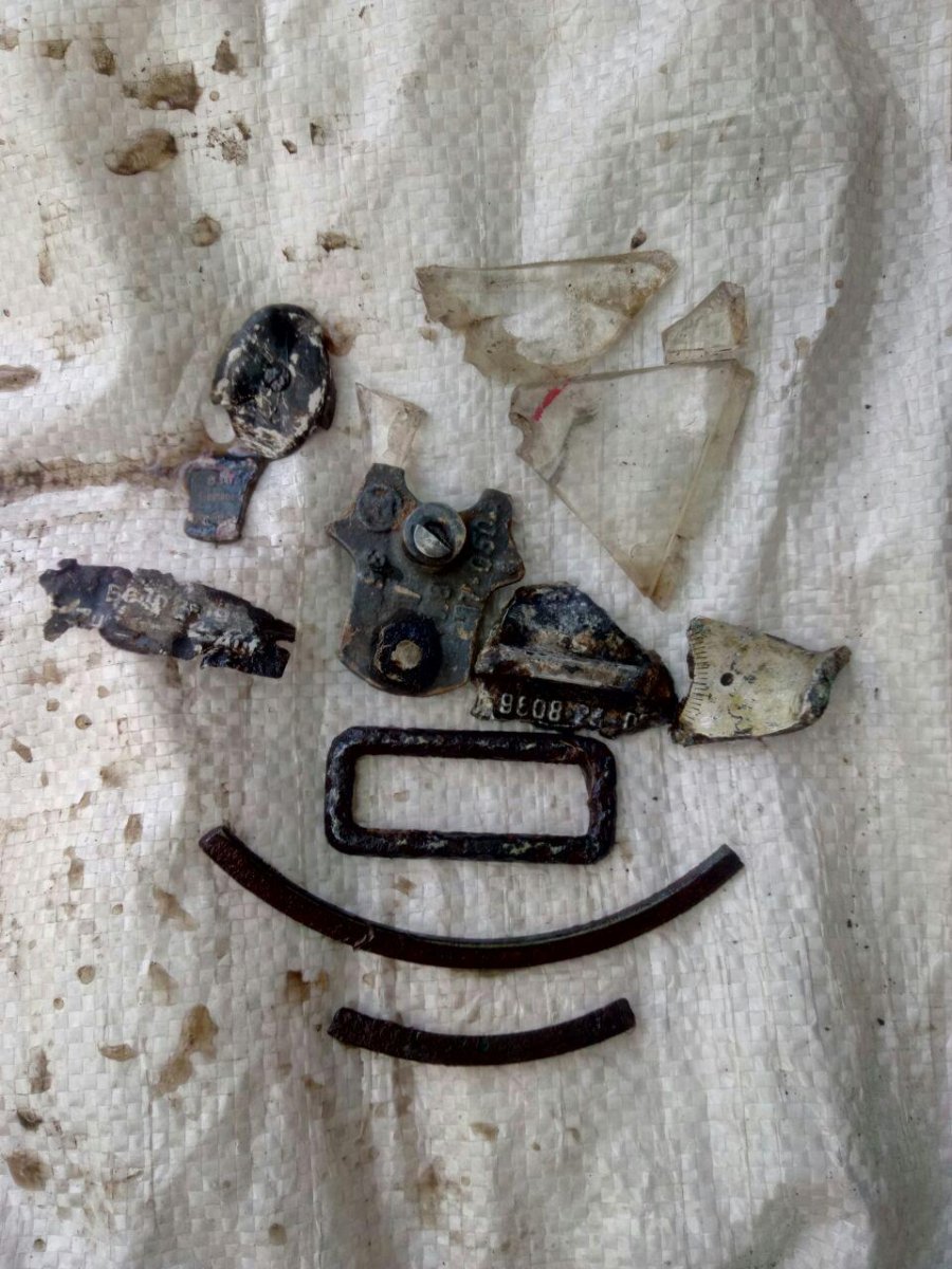

    Доброго всем дня, прошелся сегодня ,осталось все мелкое напряг еще тот, попала крышка вроде с реле FL 32329, обойма от пистолета убитая втруху уже вторая под патрон 9мм , пуговица защелка:confused:
    WERWOLFE та Alteknare подобається це.

    Bezeichnung: Signalschalter / Endmomentschalter вроде оно

    нащитал их(FL 32329) там в общем ~9-stück... стояли в Rumpfende und Landeklappensicherung.
    по El.Schema Landeklappensicherung:
    v. E18 bis E22
    по El.Schema Rumpfende:
    v. E34 bis E37
    сказать откуда Ваш будет затруднительно без в.п. маркировки...подобные маркировки наносили обычно белой краской на сам Gerät.
    далее там видно части управления Schmierstoff-Kühlerklappe/маслорадиаторной заслонкой...эт последнее фото остатки Bedienstange внизу.

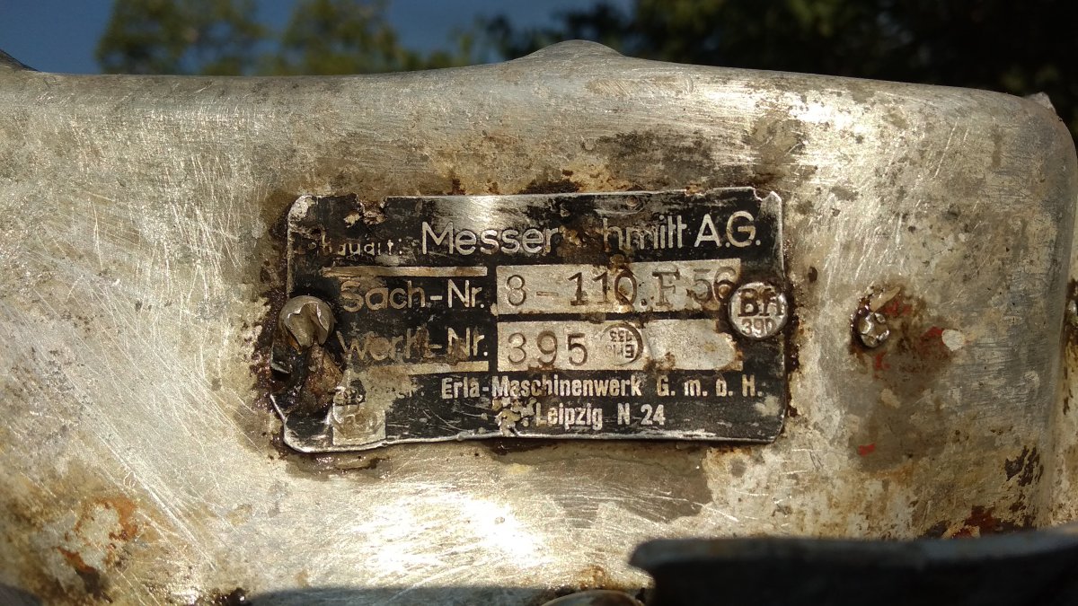

  21. robocop333
    robocop333 Stabsgefreiter
    47
    100
    900
    красный лиман украина
    Всем привет!На днях были на месте падения Messerschmitt 110,подняли вот такой антуражный прибор, наверное датчик набора высоты.

    Servus,
    с чего вдруг 110? Fein-Grobhöhenmesser стоял на ВСЕХ с-тах. 2-й предмет, судя по своему внеш.-виду относится к Außenbordanschluss (нужно фото обратной стороны), или как минимум
    к ел.-части чего-либо...на 110, как и 109 Außenbordanschluss (Fl.32629-1) одинаковы и внешне никак не соответствуют тому, что на фото...на HLD это тоже никак не тянет...
    ну и последнее: "....XxaaаллÖ, гараЖ!!!! B 100500 pa3 - ихде номммммера??? (с)o_O

    это Tragwerk-links /крыло-левое от Е-1 до Е-3...только на них такие номера -F56...2-й Schild с мотора.
    а шО по Klappe с права...будет фото обратной стороны или хоть номер какой?:rolleyes:
