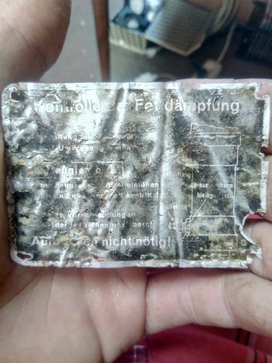

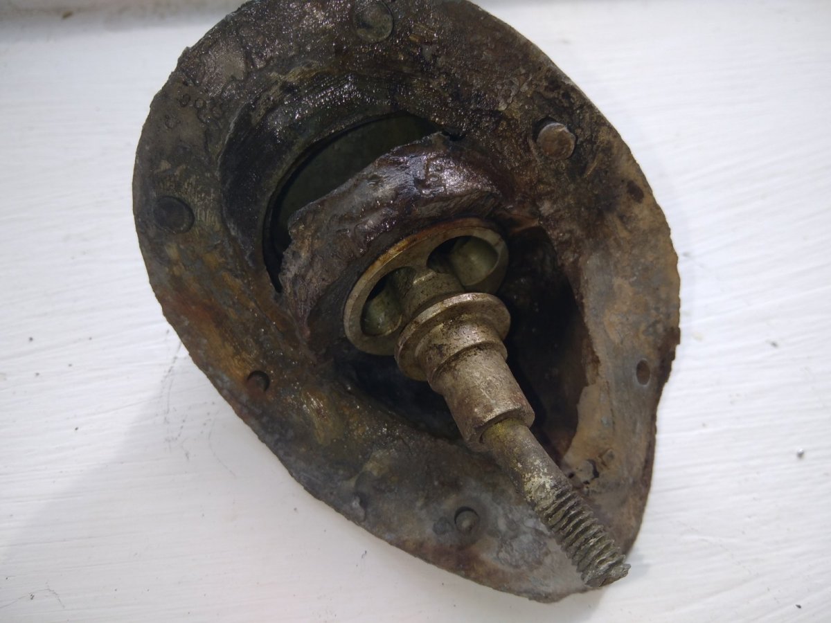

  6. Steiner 1992
    Steiner 1992 Stabsfeldwebel
    38
    66
    521
    Добрый день , подскажите по табличке от ю 87 от какого агрегата, что то о смазке вроде
    WERWOLFE, Baber, Alteknare та ще 1-му подобається це.
  7. let4ik-737
    let4ik-737 Stabsfeldwebel
    559
    Добрый день!
    Похоже, что со стойки шасси, и Вы неправильно списали текст.
    С ув..!
    Steiner 1992 подобається це.
  8. Steiner 1992
    38
    66
    521
    Возможно , плохо видно местами
    let4ik-737 подобається це.
  9. Alteknare
    Alteknare Stabsfeldwebel
    723
    Dark Site Of The Moon
    если Bы являетесь собствеником шилда будте так добры переписать мах. коректно что там написано. лично мне оно не видно что там написано. без конкретики вряд ли смогу Вам помоч.
  10. Steiner 1992
    38
    66
    521
    Все что смог прочитать , мелкое розобрать сложно
    Alteknare та let4ik-737 подобається це.
  11. Alteknare
    723
    я так понимаю, шО реч идёт о Federbein, oder sonst was, но какого это под вопросом...:rolleyes:
    желательно всё переписать по буквам, которые Вам видны. иначе не понять...если не держать самому шильд.
  12. let4ik-737
    559
    На шильде также изображена часть «стойки» с зарядными штуцерами.
    Если есть Gerät на основную и хвостовую стойки, может это прояснит?
    С ув..!
    Alteknare та Steiner 1992 подобається це.

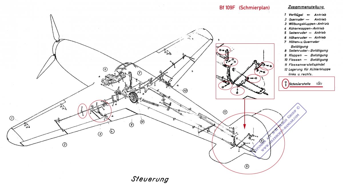

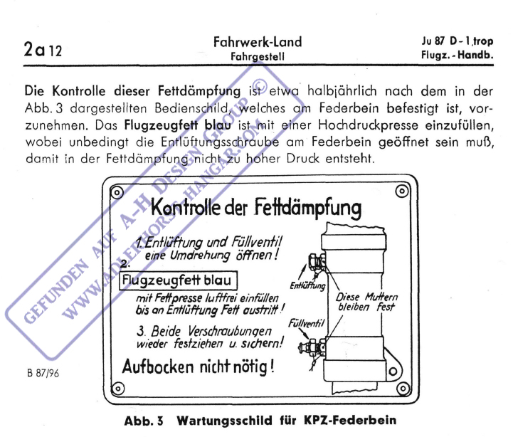

  13. Alteknare
    723
    совершенно верно, нО(!) лично мне нет возможности понять что именно, т-к:
    1. то что там изображенно далеко может быть от стойки/Federbein, т-к было такое понятие, как - Schmierplan
    2. под словом- Schmierplan как-раз таки и скрывается, то, шо ищется, и для какой части нам может сказать сам шильд.
    Потому может быть всё, шО угодно...от Federbein до любого другого узла/части с-та...нуна более детальное изучение самого шильда.
    Schmierplan Punkte/Stellen - это части в с-те где проходилось обслуживание мест связаных с постоянным содержанием их в самзке.
    об это Federbein, или что другое - не важно. (Schmierplan - не путаем с Schmierstoffanlage, т-к обсолютно разные вещи!)
    как прим.
    это т.н. Schmierplan/ смазочные узлы с-та...в данном случае Bf 109F - Steuerung/ узлы управления с-ом.
    Естессно такой план шол на все смаз.-узлы, а не в конкретном скрине для узлов управления.
    Вопрос лиш в том: на сколько корректно можно прочесть этот шильд...банально видеть написаное....каждая биква, как и в особенности число/номмер -важны!
    :beer:
    WERWOLFE, Baber, legko та ще 1-му подобається це.
  14. Alteknare
    723
    оно или оно...;)
    Fahrwerkteil, KPZ-Federbein von Ju 87 (alle Versionen)
    для себя выяснил одно- не всегда можно и нужно орентироватся по т.н. Risszeichnung нанесённому на шилде...
    WERWOLFE, Baber, let4ik-737 та 2 іншим подобається це.
  15. Steiner 1992
    38
    66
    521
    Все точно как на моей шильде по остаткам букв , один в один с рисунком, спасибо :beer:
  16. Alteknare
    723
    Ohne Ihre abschreiben die Wörter von dem Schild, hätte ich es doch schwierig gehabt die Schild Zugehörigkeit zu entziffern. Also, bedanke mich auch für Ihre Mitarbeit.
    PrÖßt!:beer:

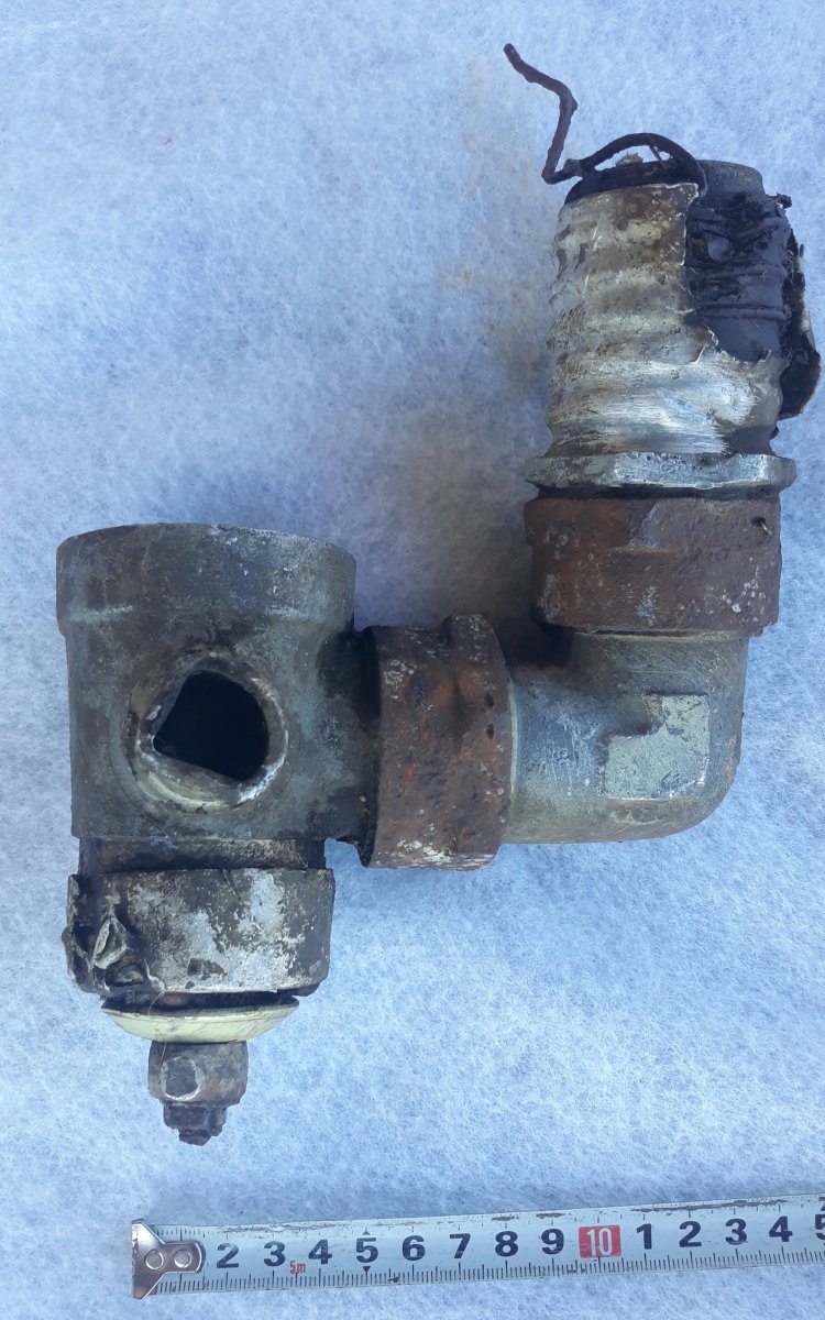

    Добрый вечер, подскажите пожалуйста по такой запчасти. Алюминий. Надписи BAUART SIEMENS NACHBAU JAGER
    126-825A-1
    Bm.77.stp.22.e
    Fl 32619-1
    Заранее благодарен

    Set Izengrimm Schütze
    15.902
    Чорний Вігвам
    Это штепсельный разъём (Gerätestecker) Fl.32619-1, производился предположительно с 1944 года предприятием Busch & Jaeger
    использовался в коммутации приборных панелей (компасы, гирокомпасы, тумблеры управления закрылками и шасси, итд) для Fw190 и Ta152
    https://www.deutscheluftwaffe.de/fl-32619-1-geraetestecker-busch-jaeger

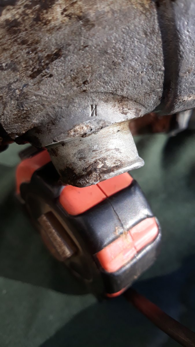

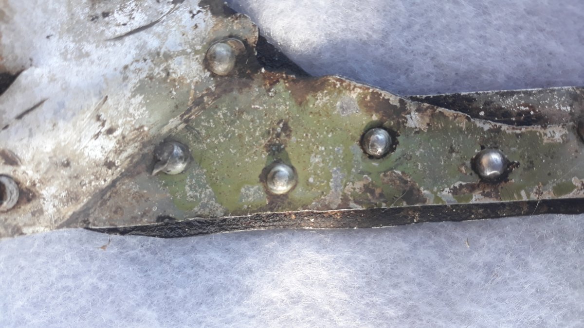

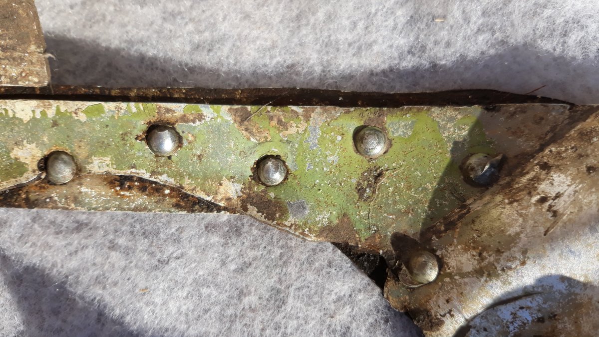

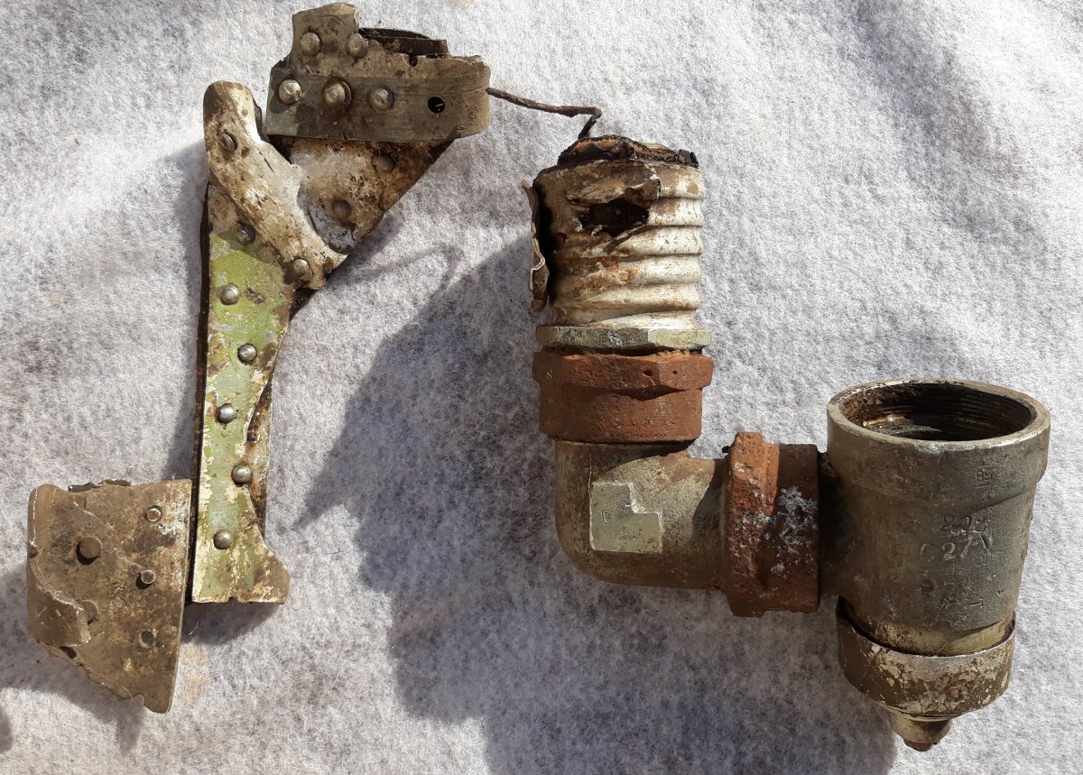

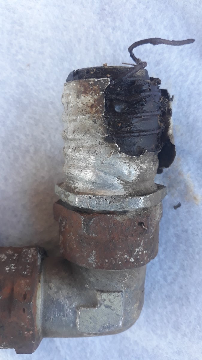

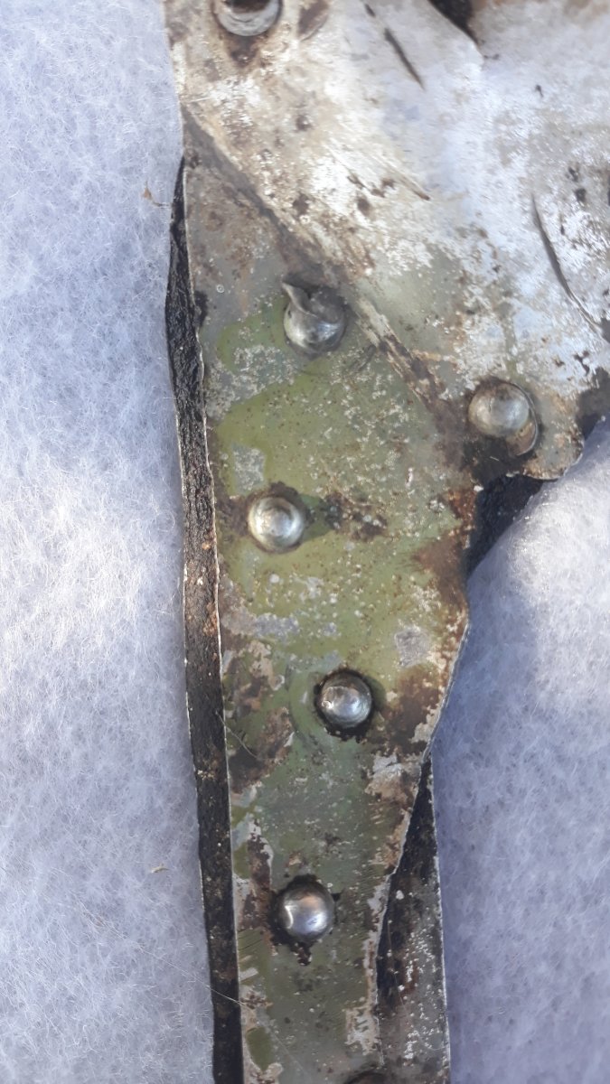

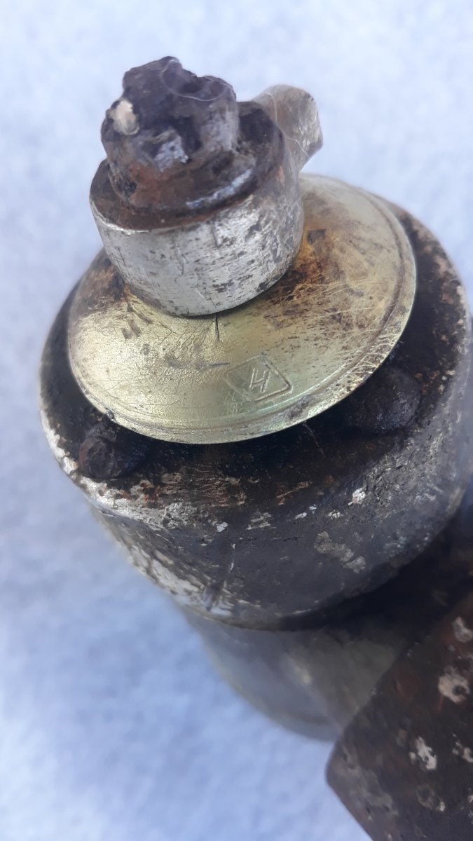

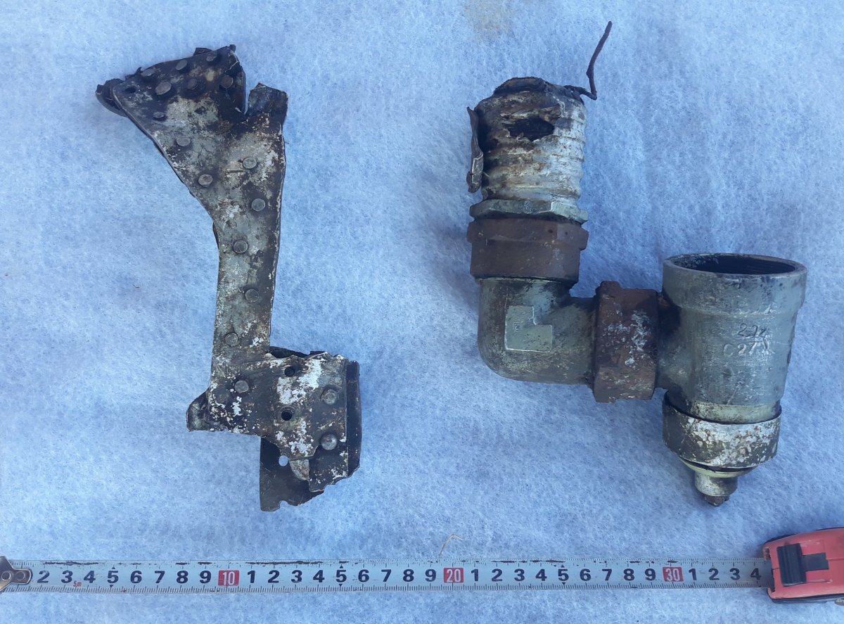

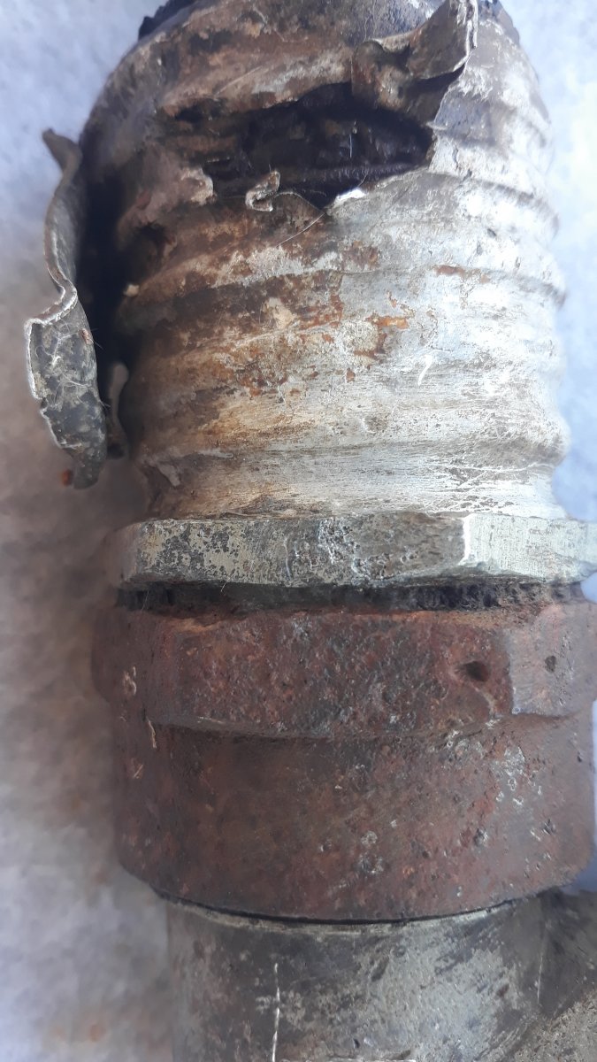

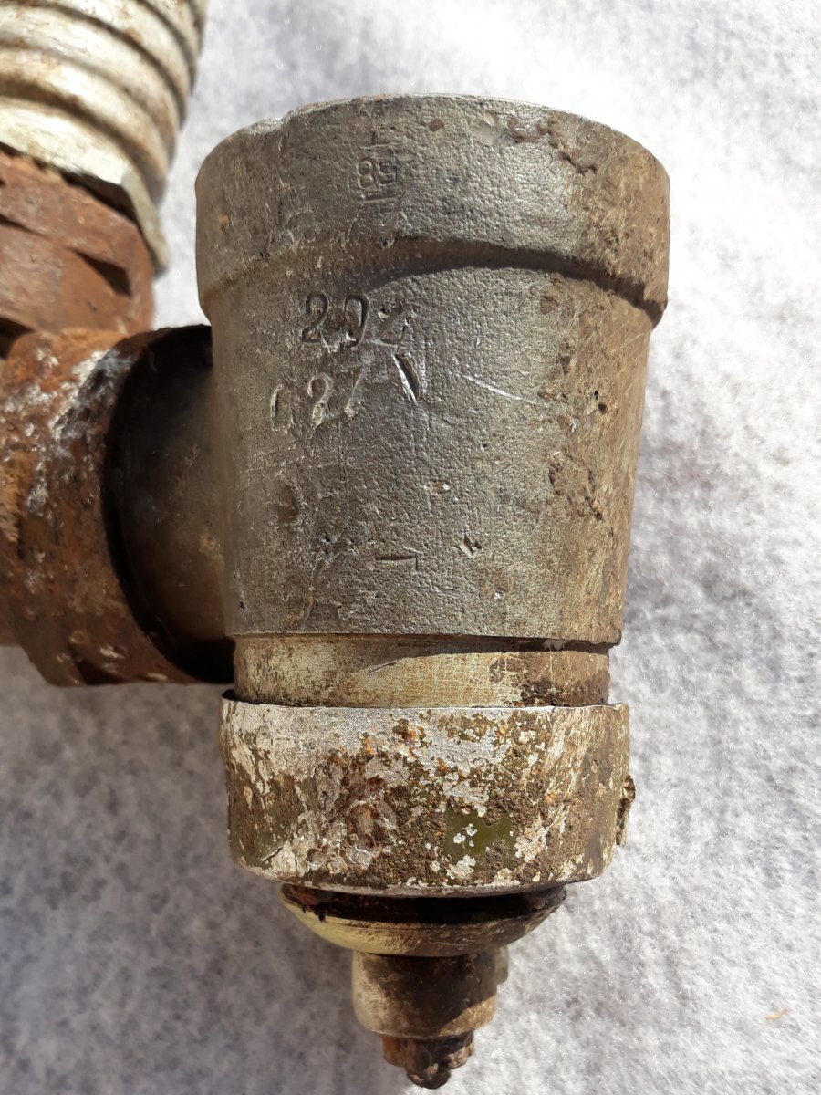

  20. Андрій Заболотній
    Андрій Заболотній Stabsgefreiter
    179
    Доброго времени суток форумчане)). Примерно месяц назад нашли предполагаемое место падения самолёта. Оно очень компактное, небольшой пятачок примерно 80×30 метров. Нам в некоторой степени повезло, потому что это место оказалось в посадке, а не в поле; и куски рванного алюминия не были растянуты с/х техникой на большое расстояние. Собрали много рваных кусков алюминия, разных размеров. Кусочки фюзеляжа и плавленный дюраль с двигателя, кусочки фюзеляжа с металлическими уголками. Внимательно изучив на месте найденный материал, пришли с камрадом к предварительному выводу что это могла быть ленд-лизовская АЭРОКОБРА. По крайней мере цвет краски (комуфляжа) очень похож. Зелёный, светло-зелёный, жёлто-зеленый, олива; кому как угодно так и называйте. Официально он назывался OLIVE DRAB.
    Я забрал домой лишь 2 куска. Кусок фюзеляжа, где более-менее сохраниалсь краска и какую-то деталь. Деталь которая несёт хоть какую-то информацию. На ней много клейм в виде цифр и букв. 58, 204, 027, 7, 0, 12. Некотрые цифры дублируются. Вот с буквами не совсем понятно. Если самолёт был изготовлен в США, или на территории Канады, то на его деталях должны быть английские буквы. Но там стоит русская буква "И". Я смотрел на деталь с разных сторон. То ли русская буква "И" то ли английская буква "ен" (N). Всё-таки русская "И". Есть чёткое клеймо буква "И" в ромбе. В этот момент я засомневался насчёт аэрокобры. Интересный момент. Также на этом пятаке была поднята одна 20 мм гильза с пушки ШВАК.
    Железные гайки имеют отвествие для пломбы.
    Хотелось бы услышать Ваше мнение. Может это и не аэрокобра??? От чего эта деталь? Может кто-то подскажет насчёт того клейма в ромбе. С уважением.
    WERWOLFE, Сергей Заболотний та Steiner 1992 подобається це.

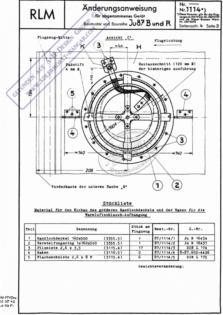

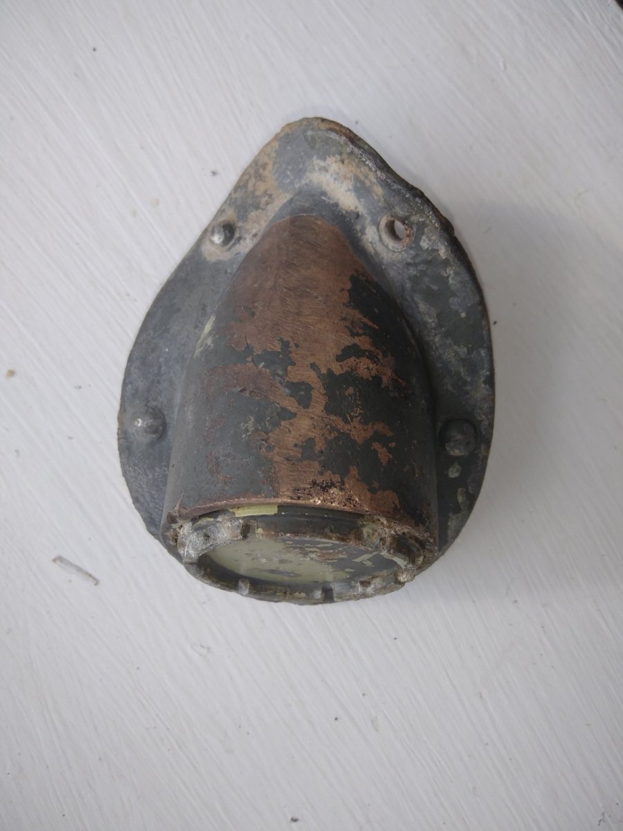

    добрый день, накопал сегодня по ю87, попала еще одна заслонка вроде от радиатора 31801 набито, второй уже кусок брони аналогичный, интересует от чего шильдик, надпись Benaiter--wurt то что смог увидеть
    WERWOLFE та Baber подобається це.
  22. Alteknare
    723
    Behälterabwurf тут всё возможно от WB до Zusatztank.
    Baber та Steiner 1992 подобається це.

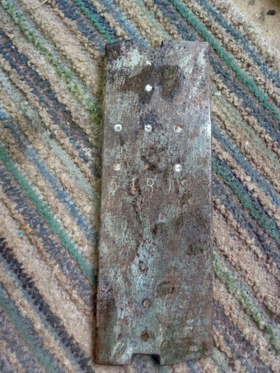

  23. Steiner 1992
    38
    66
    521
    Еще может кто знает по етой броне, смотрел на ютубе фильм совецкий о штуке там похожая броня над головой стрелка в стекле сверху ,может быть оно ?, если кто знает подскажите ,7 минута 04сек
    WERWOLFE подобається це.
  24. Alteknare
    723
    посмотрю позже Änderungsanweisungsliste.... по памяти там на м-ре, кабине, крыльях (местами) стоялi Panzerplatten.
    sovjet-filmen gehören ins Mülltonne.:)
  25. Steiner 1992
    38
    66
    521
    Спасибо буду ждать, фильм точно в мусор но деталь таки похожая:D
    Alteknare подобається це.
  26. Alteknare
    723
    последнее фото, как и 2-а нижних - это часть Panzerung от Lafette GSL-K81Z (2xMG81)
    а вот по 3-му ничего не нашол у себя...можете Baber спросить...у него есть ETL - 87го.
    по советфантазии тут мона смеятся, мона нет, но когда я беру чертёж ЦАГИ Triebwerkteil 109
    и там не достаёт +/-20см...20см Карл! то у меня улыбка таки сразу сходит.:D
    Baber, Steiner 1992 та let4ik-737 подобається це.
