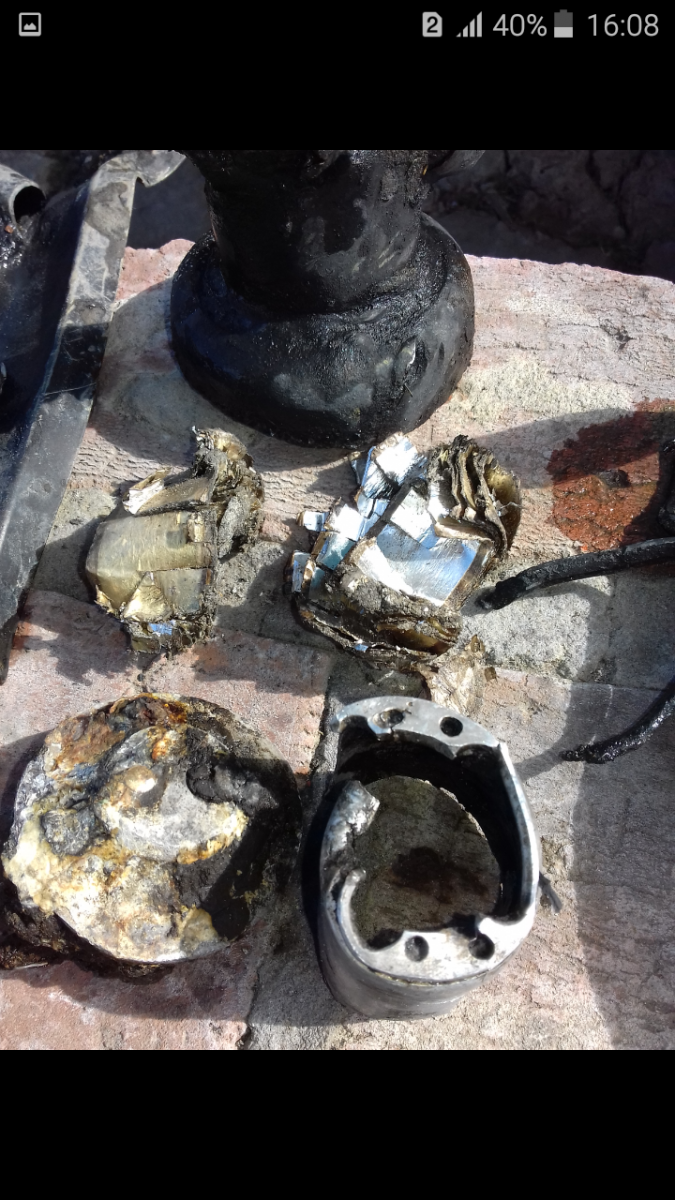

  3. Ben Gillbanks
    Ben Gillbanks Oberfeldwebel
    436
    Kharkov

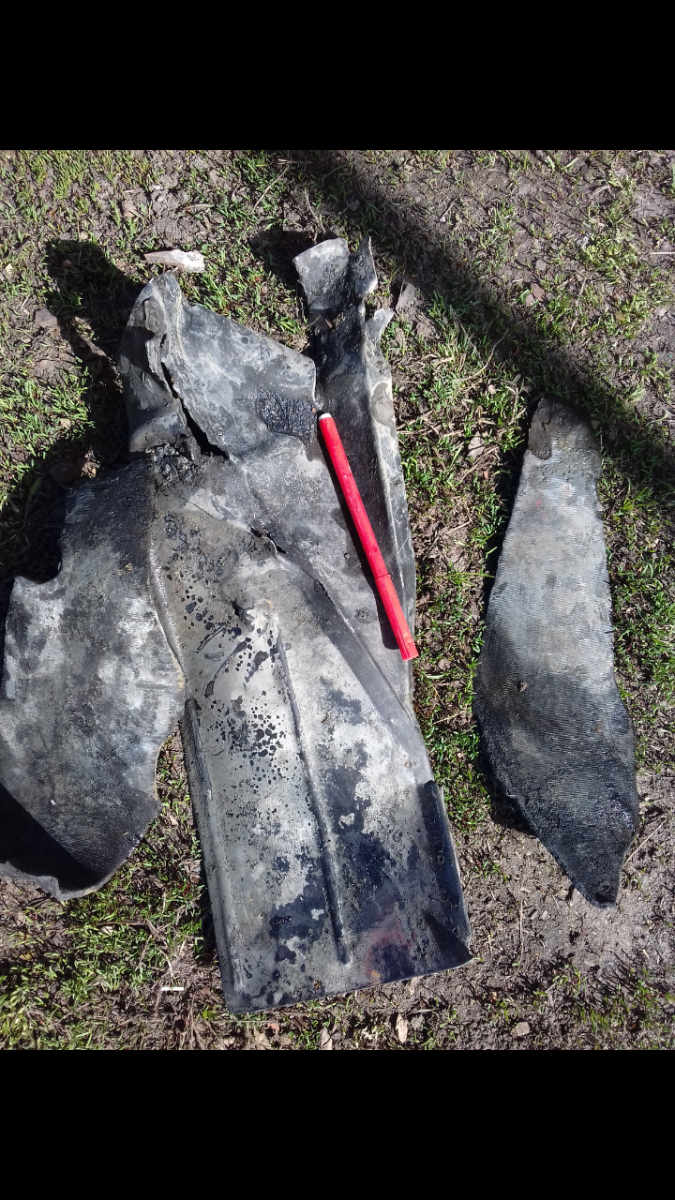

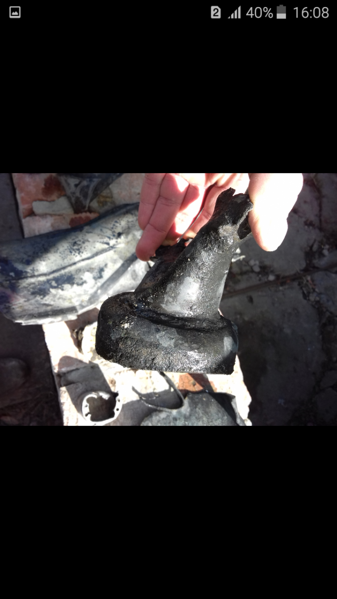

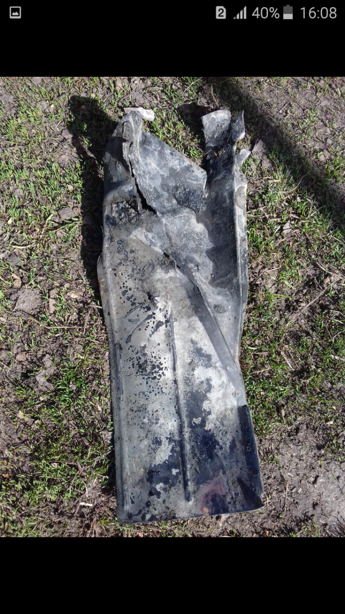

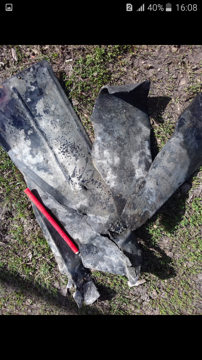

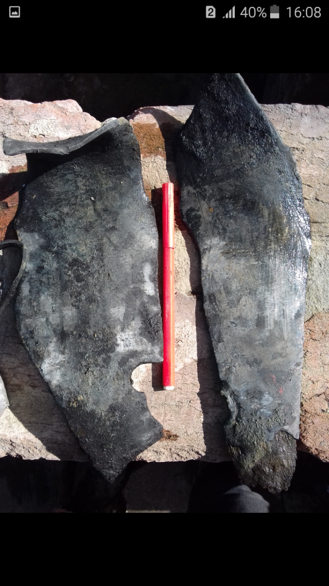

    Доброго времени! Уважаемые помогите определить обломки самолета, вот все что есть
    Изображение 159.png Изображение 154.png Изображение 155.png Изображение 156.png Изображение 157.png Изображение 158.png
    WERWOLFE та let4ik-737 подобається це.
  4. WandeR
    WandeR Stabsgefreiter
    1052
    1.909
    160
    UA
    2-4 фото остатки от немецкой SC50

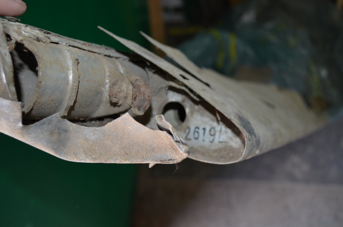

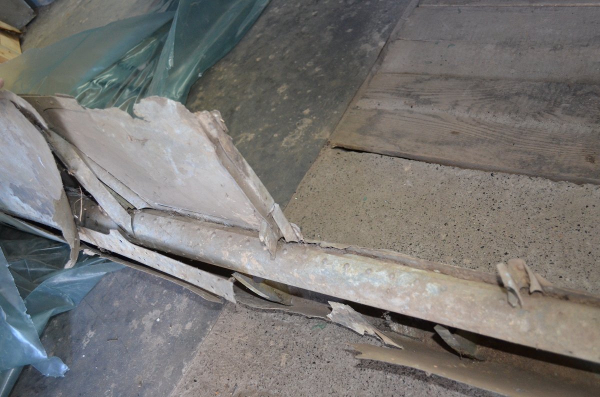

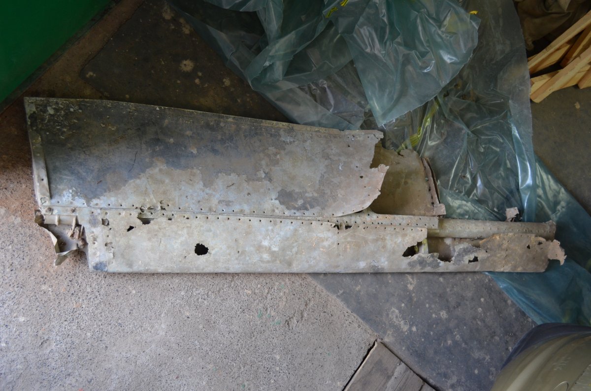

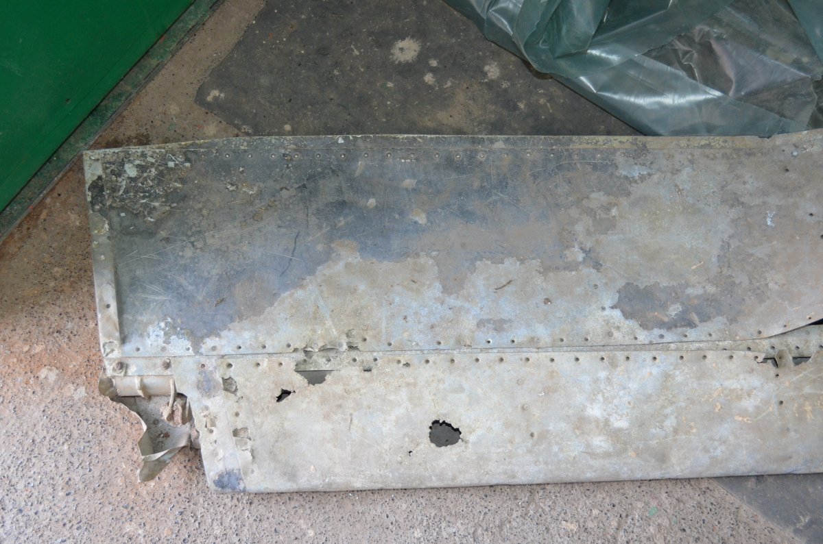

  5. restler09
    restler09 Hauptmann
    67
    121
    5.372

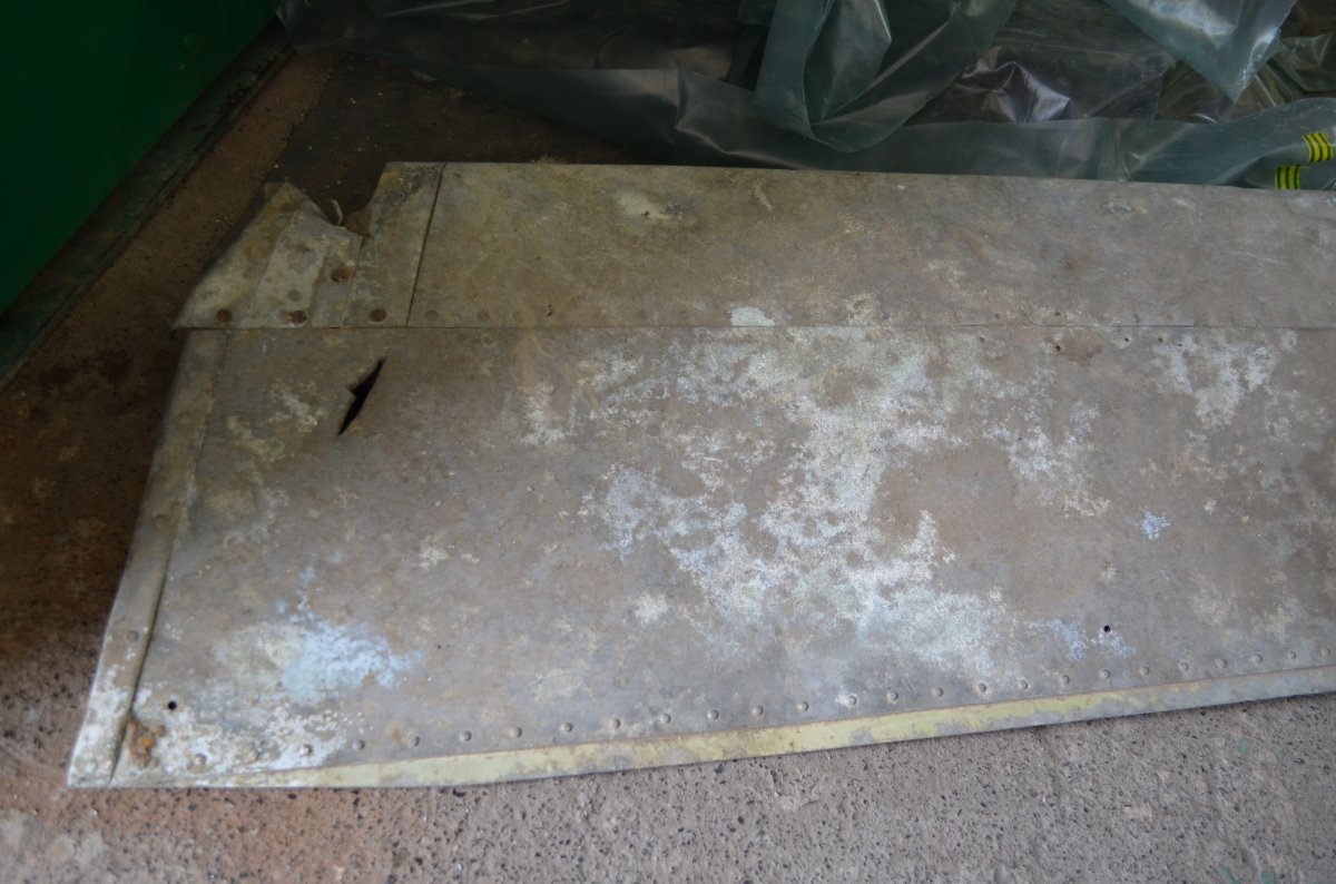

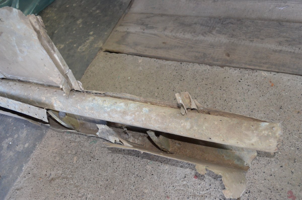

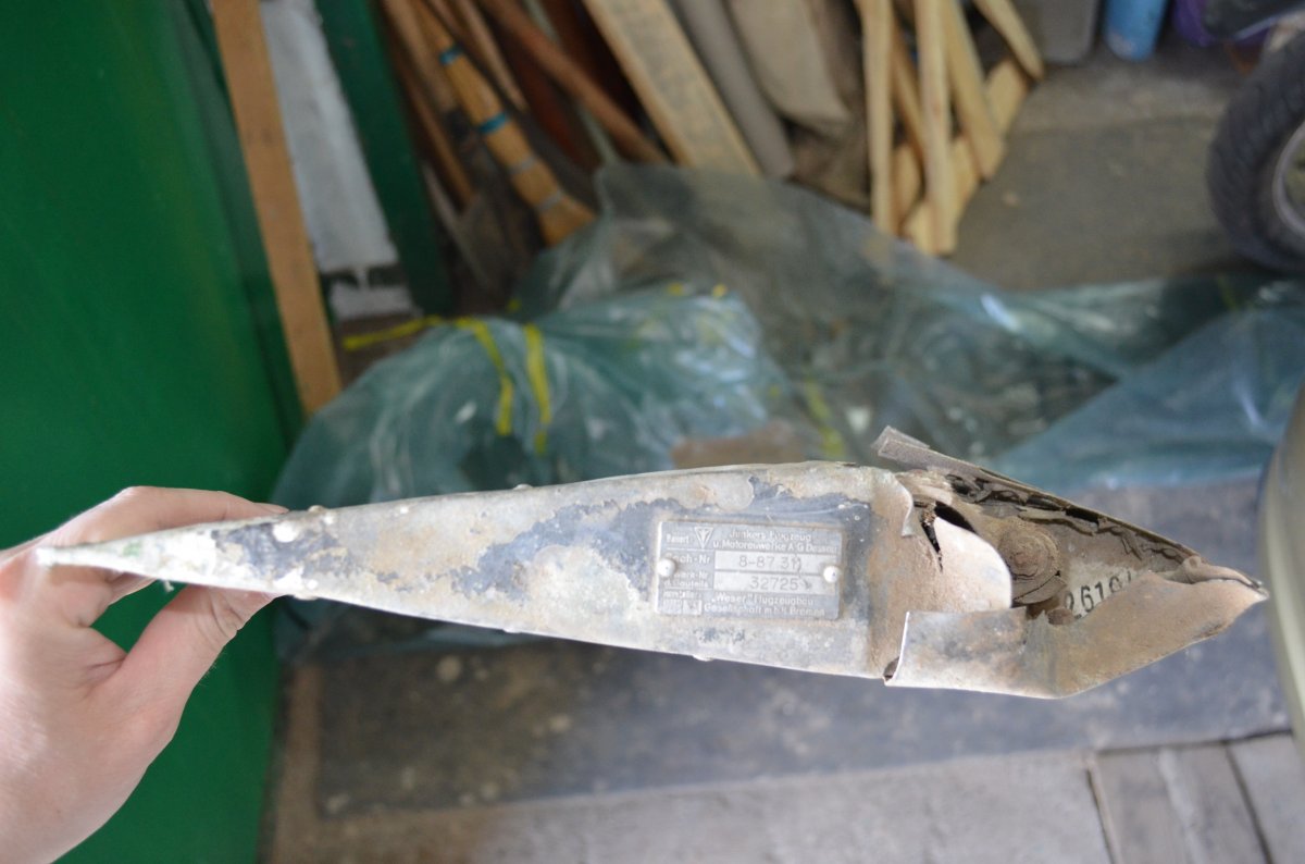

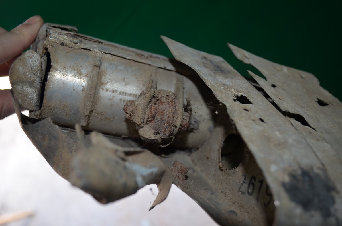

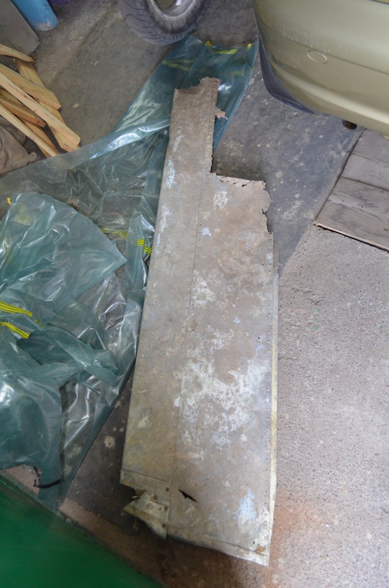

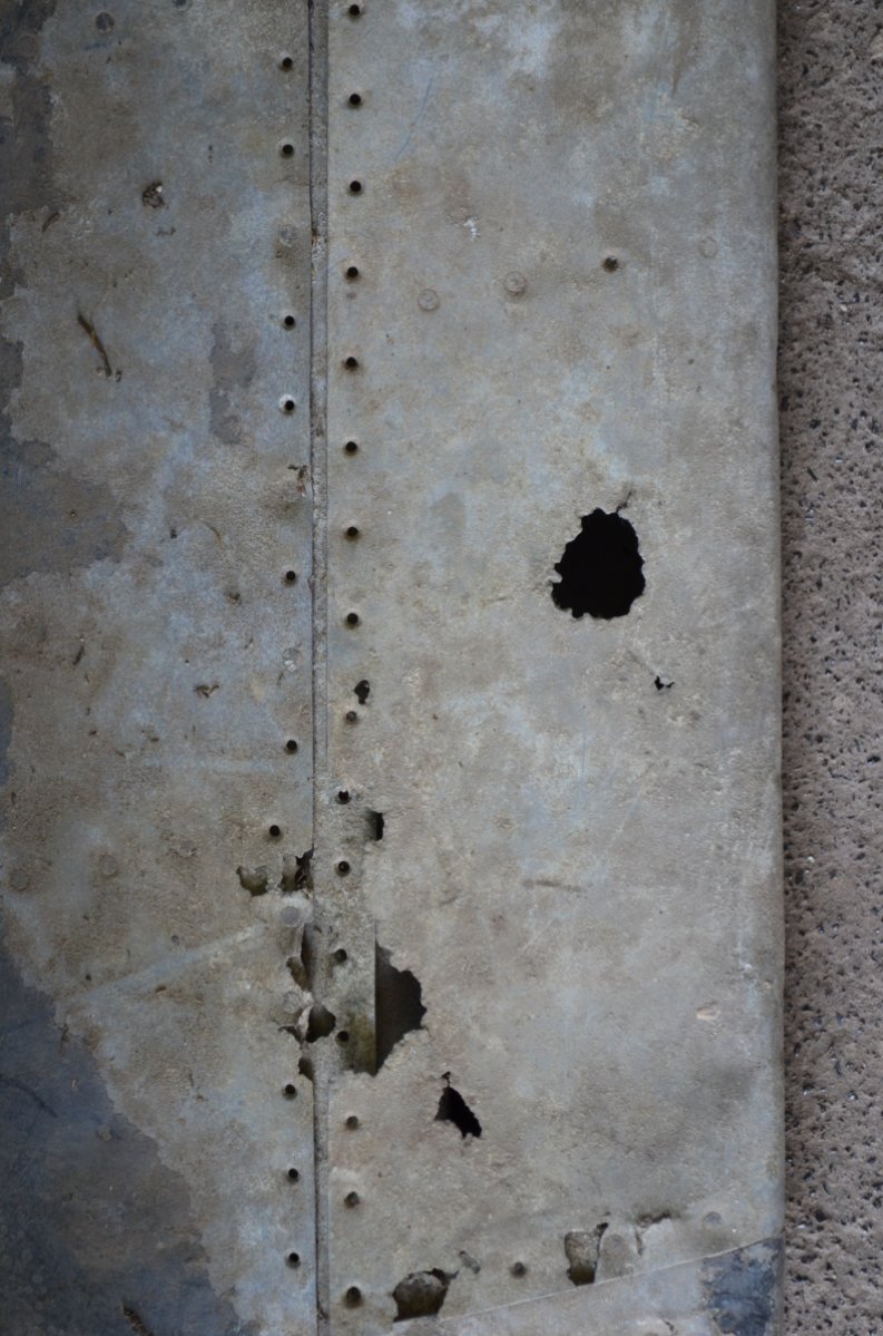

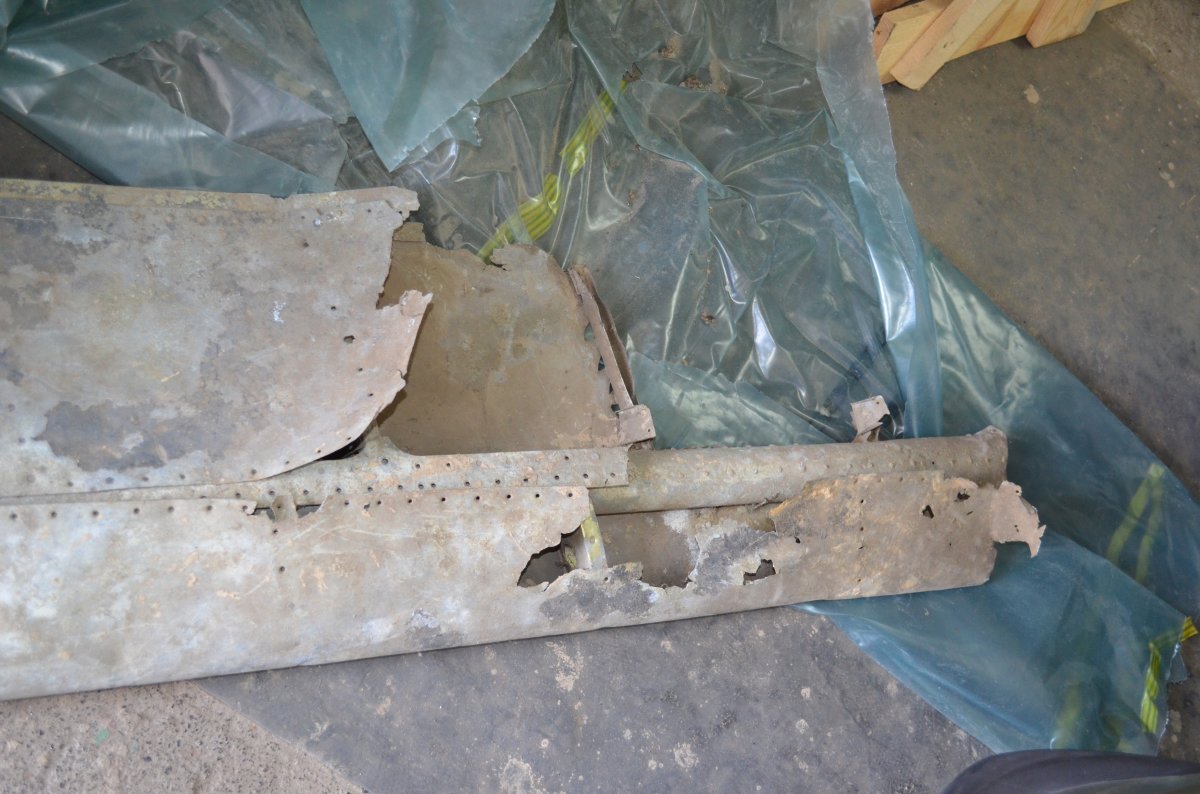

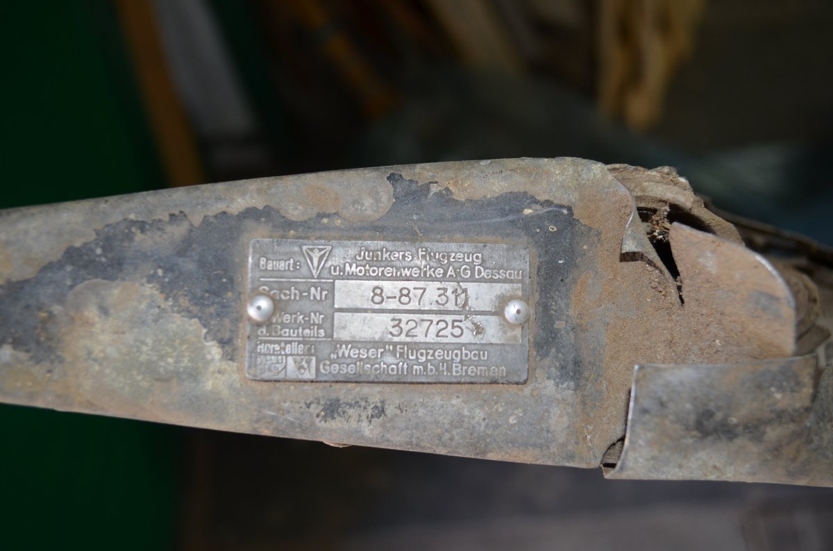

    Приветствую камрады,подскажите по табличке на закрылке можно узнать кто был летчик,в каком году сбит?С ув.
    WERWOLFE, Ram@zes та let4ik-737 подобається це.
  6. Alteknare
    Alteknare Stabsfeldwebel
    723
    Dark Site Of The Moon
    во первых это не закрылок, а кусок от руля высоты. во вторых: если к прим. Ваш тапочек, на котором будет лиш фирма изготовитель, найдут через 100лет в Антарктике, как Вы сами думаете, по нему можно будет определить хозяина? :D;) Писалось уже не один раз- только Werk-Nummer (W.Nr.xxxx), или Вам лень читать ветку? у Вас там только Номмер Части с-та.
    :beer:
    Doorgunner, restler09, let4ik-737 та ще 1-му подобається це.

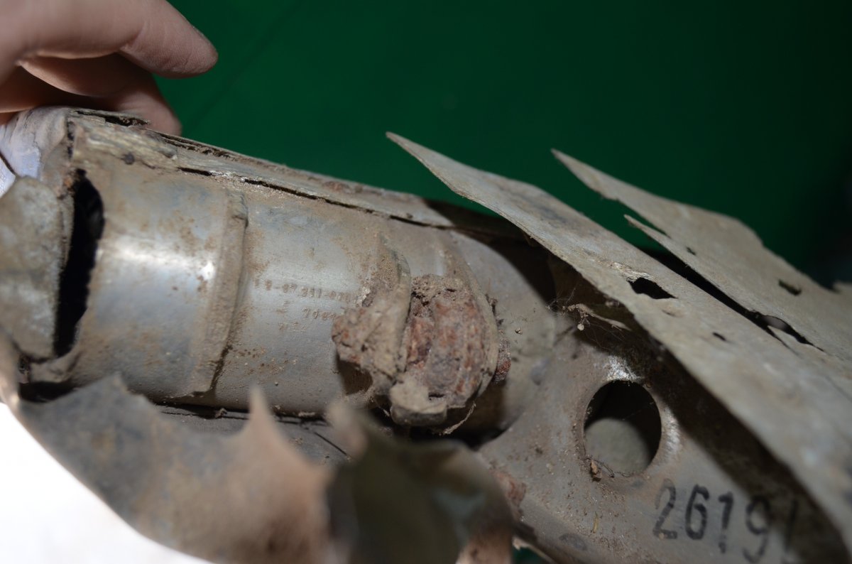

  7. Alteknare
    723
    немного фаххинезиш, как у нас выражаются:D...и так опредиление с-та по его частям/Schild, или вбитые в металл числа:
    Sach-Nr. 8-xxx.xxx.xxx
    8-109.ххх.xxx - где 109. это Bf(Me) 109
    8-110.xxx.xxx - где 110. это Bf(Me) 110
    8-87.ххх.xxx - где 87. это Ju 87 (Stuka)
    8-88.xxx.xxx - где 88. это Ju 88
    и так далее...надеюсь, шО ВСЕМ понятно.;)
  8. restler09
    restler09 Hauptmann
    67
    121
    5.372
    Камрады если кому интересен девайс, могу продать, пишите в личку.

    Здравствуйте.
    На фото остатки самолета Ил-2.
    На редукторе может быть номер мотора. также на поршнях, и еще где угодно на моторе, нужно смотреть уцелевшие детали. По номеру мотора есть вероятность установить более конкретную информацию.
    Останнє редагування: 22 бер 2020
    WERWOLFE подобається це.

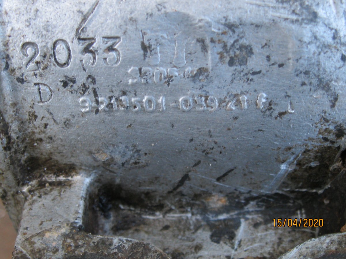

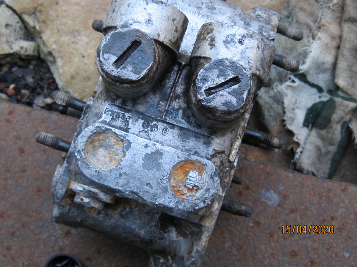

  14. Роман Павлов
    Роман Павлов Schütze

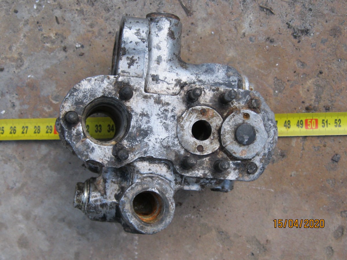

    Вот такая отвалилась от генератора
  15. Роман Павлов
    И на лопасти маркировка..
  16. Роман Павлов
    Благодарю!
    WandeR подобається це.

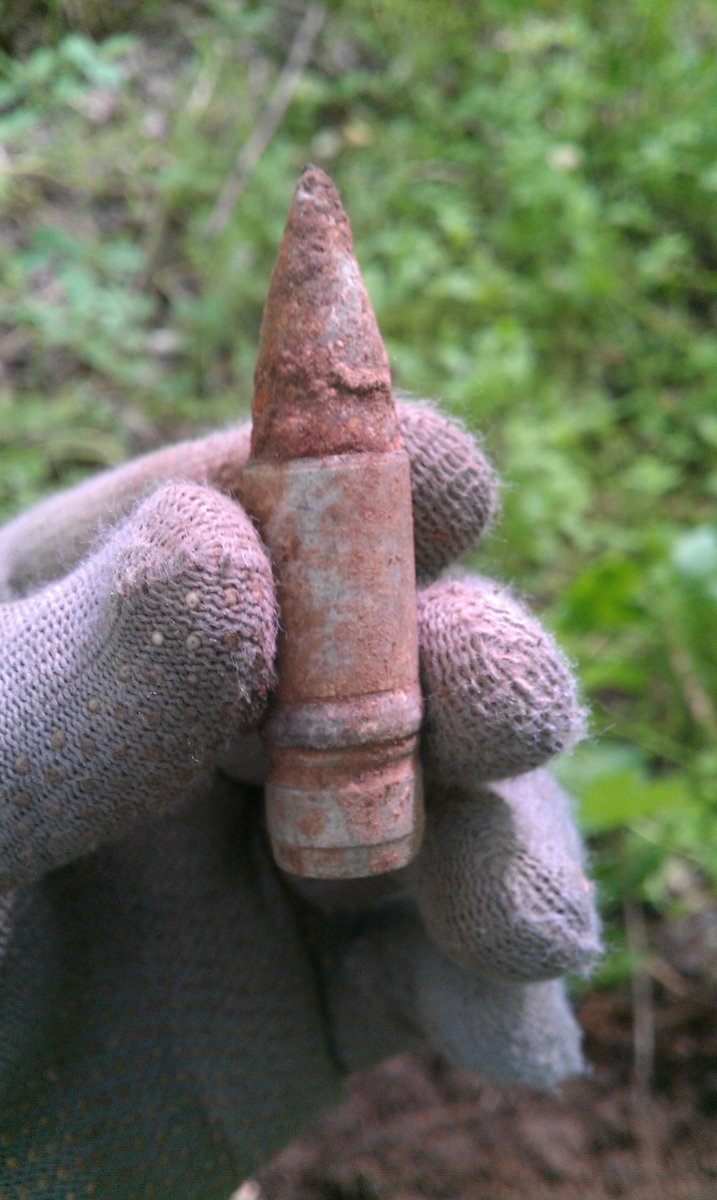

  17. Aksler
    Aksler Stabsgefreiter
    17
    35
    197

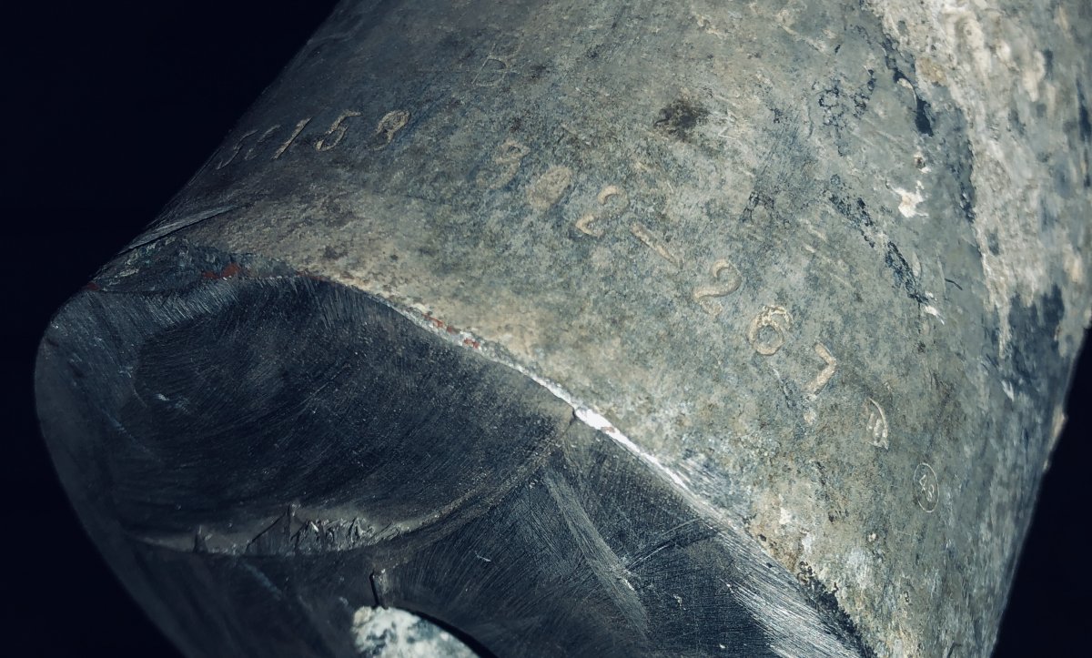

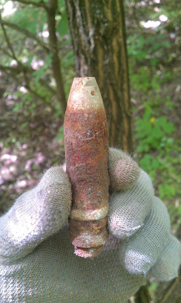

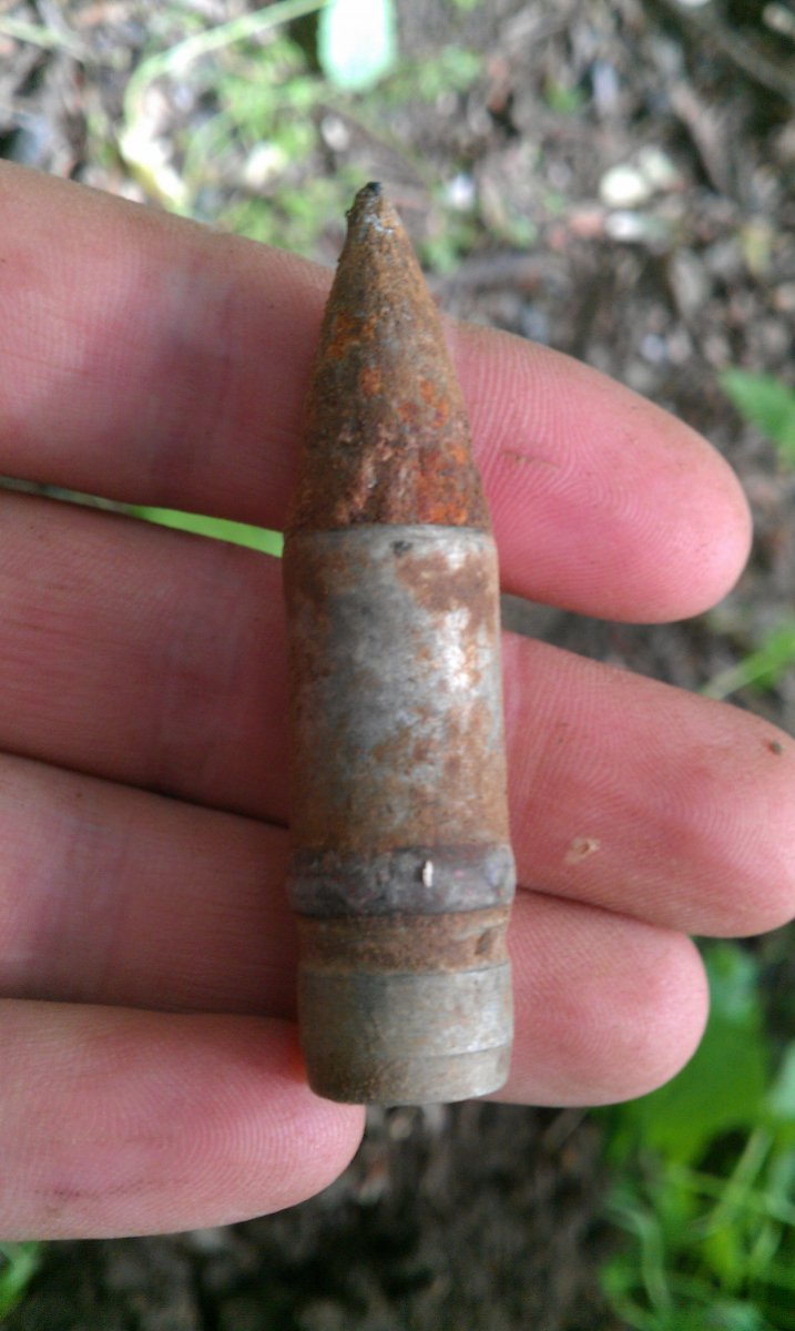

    Приветствую камрады!Что это может быть за снаряд?Корпус алюминиевый с медным пояском.К сожалению точные размеры не снял...Был в куче осколочных флаковских снарядов 20мм.Визуально меньше от 20мм,проваливается в гильзу Flak 38 и ШВАК.По диаметру скорей будет как пуля ПТР,где-то в этих районах.Заранее спасибо!

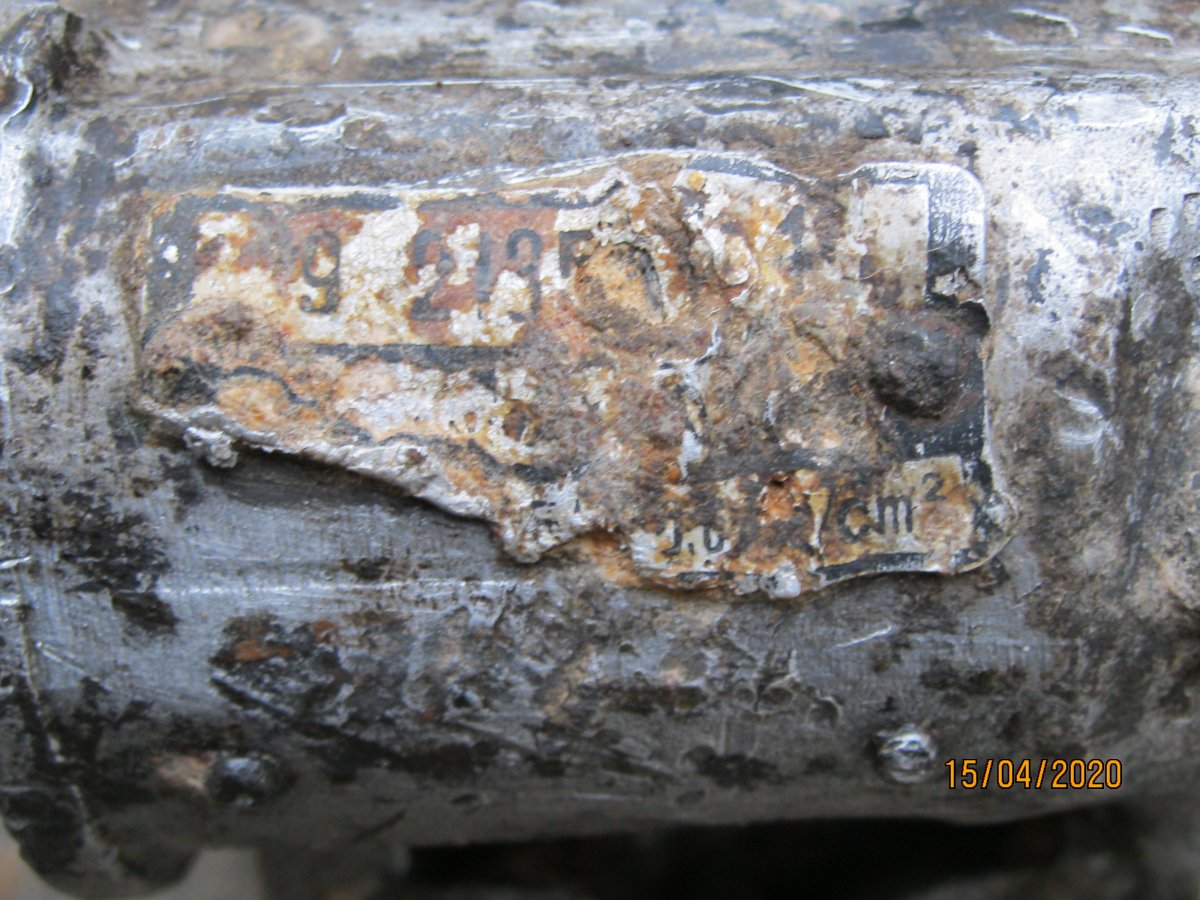

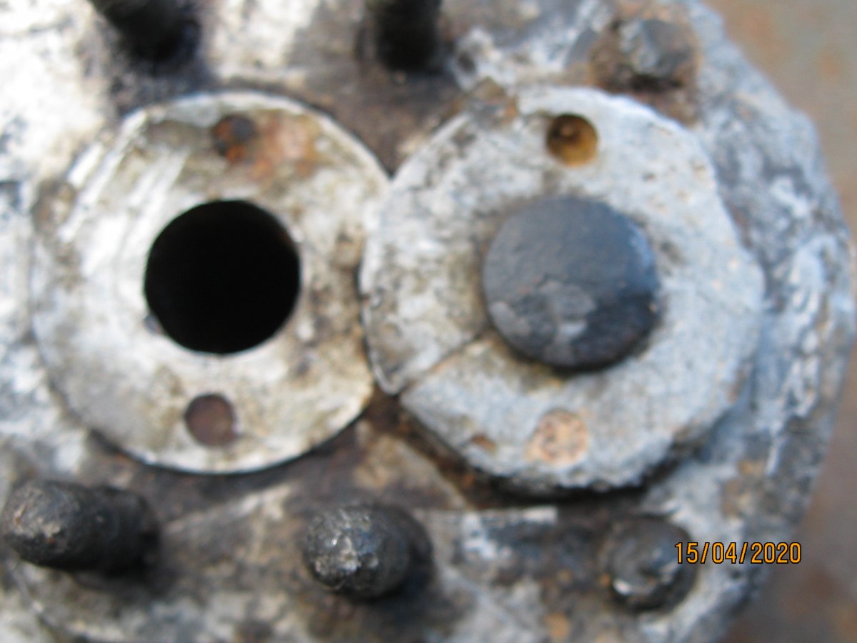

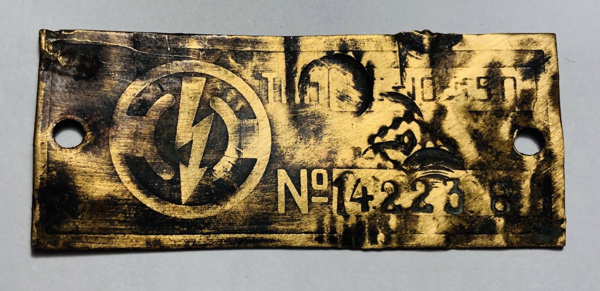

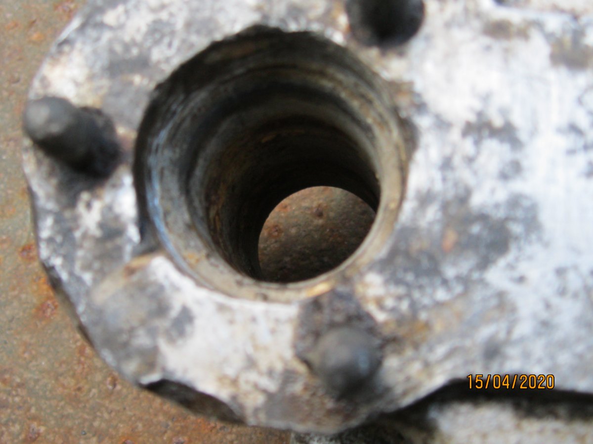

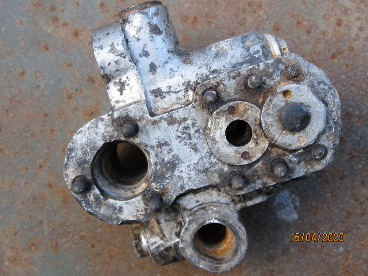

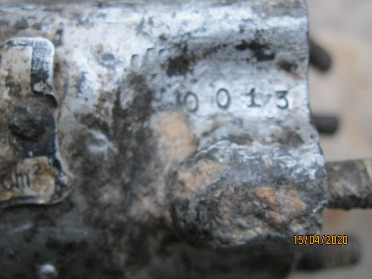

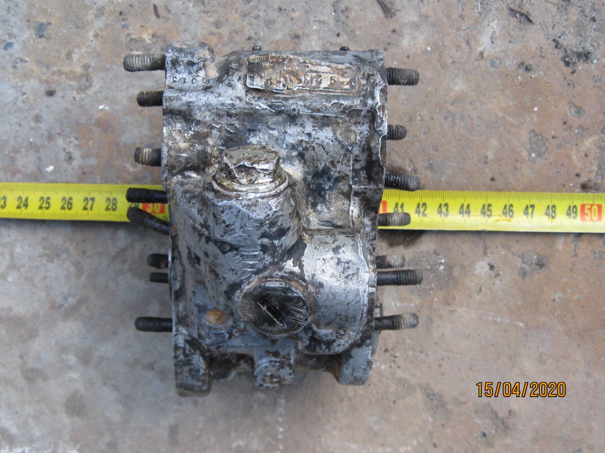

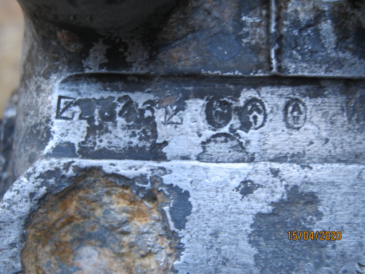

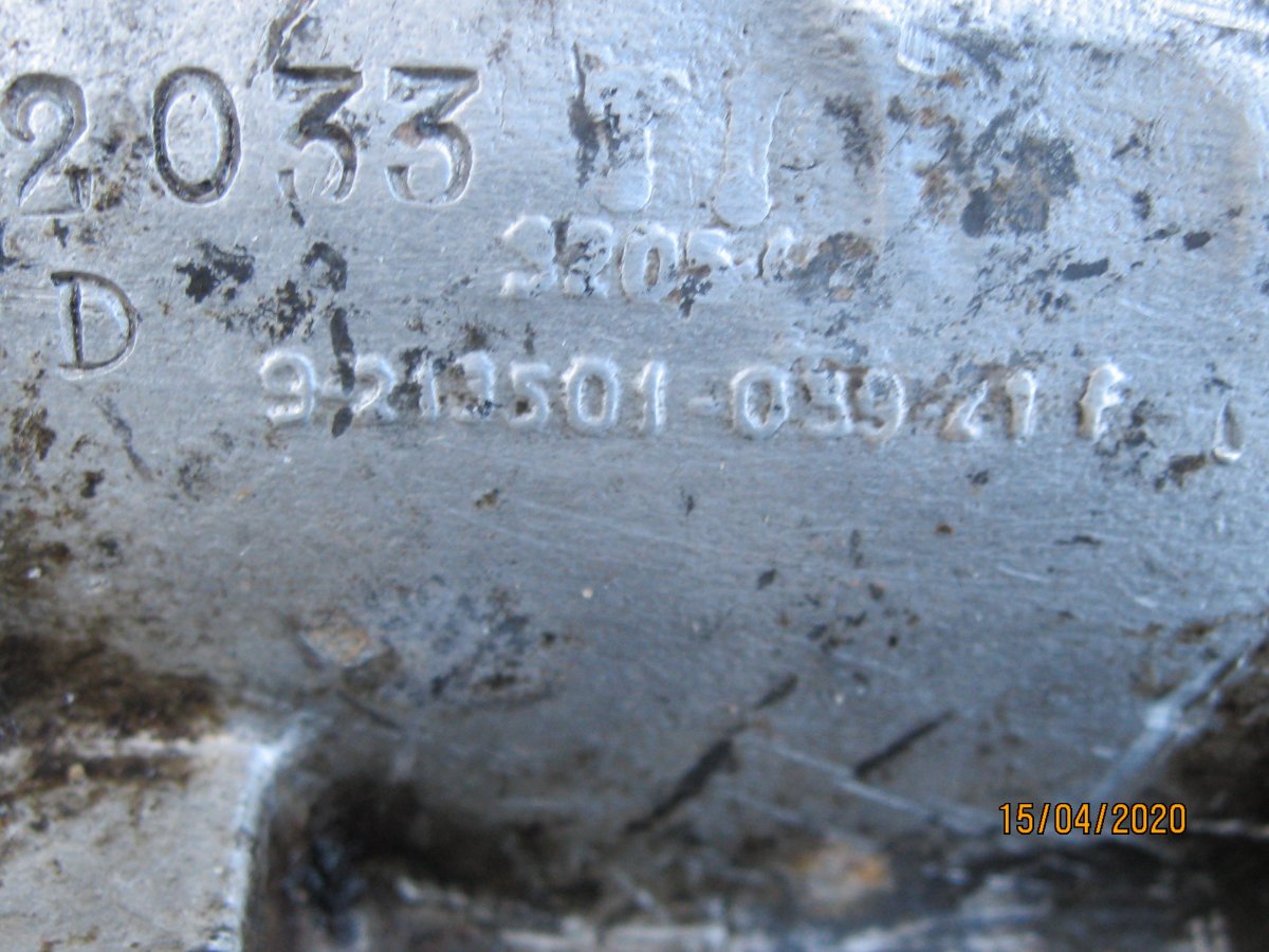

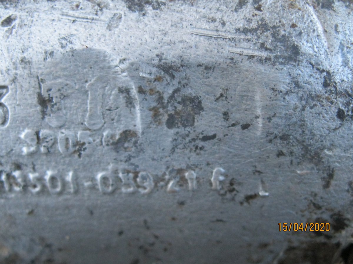

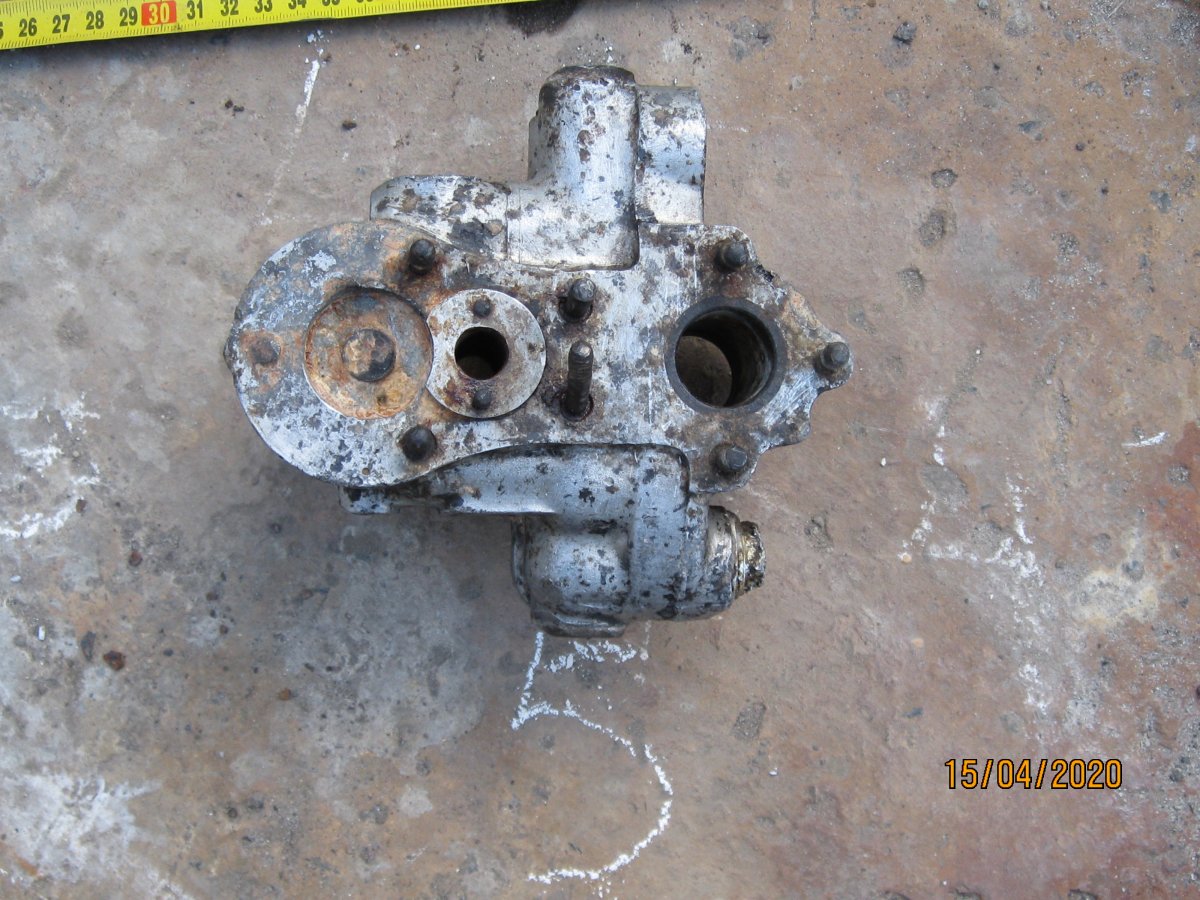

    Приветствую. На хуторе попалась вот такая деталька. Предполагаю, что самолетная.Пробовал пробить по номеру- не получилось. Шильдик к сожалению не сохранился, только часть. С Ув.

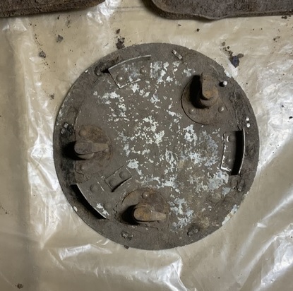

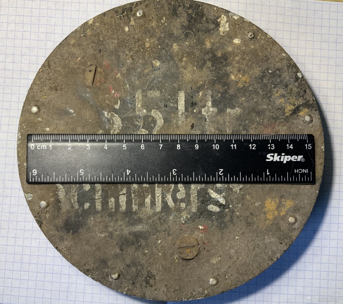

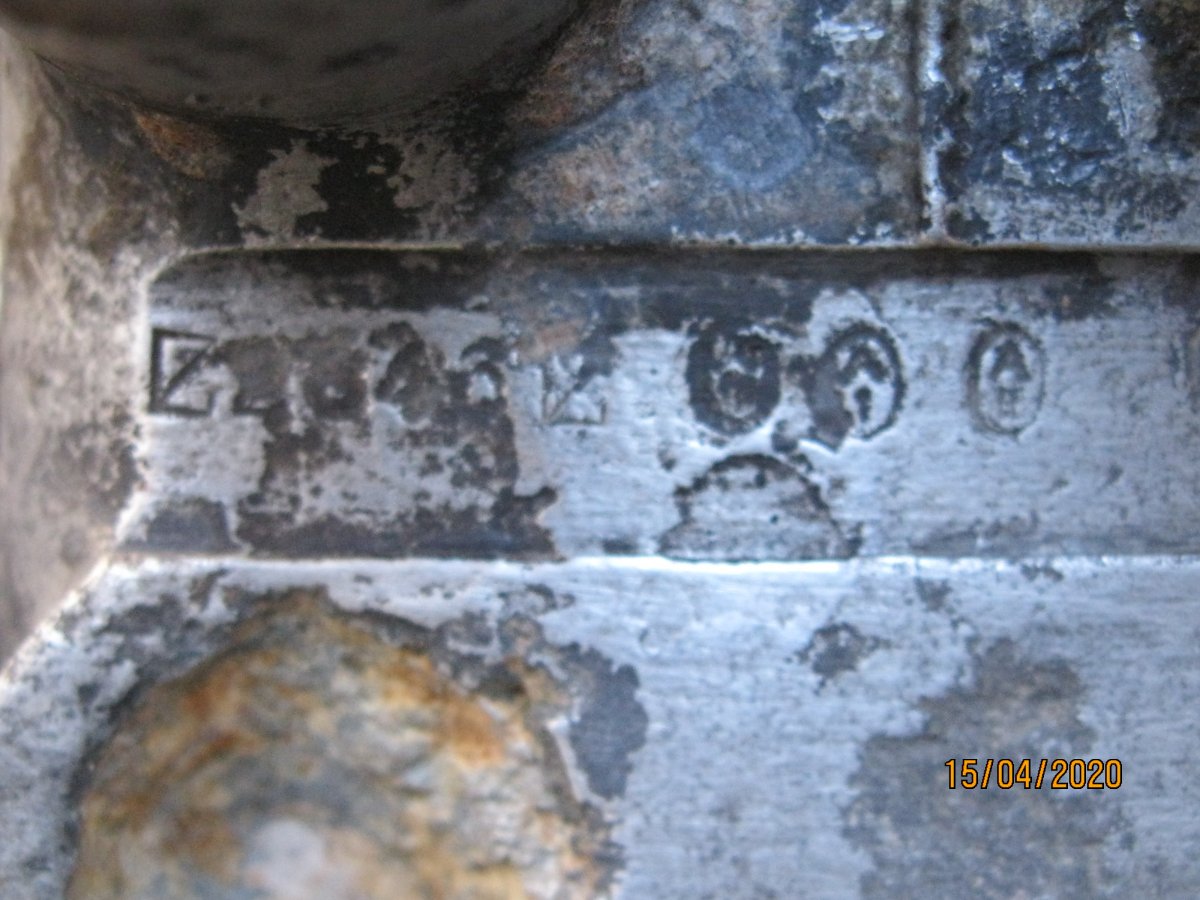

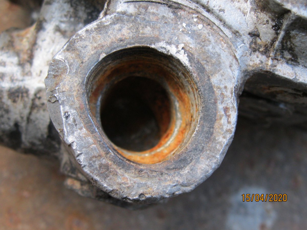

    Здравствуйте, скажите пожалуйста не от самолёта ли деталь?
  20. let4ik-737
    let4ik-737 Stabsfeldwebel
    559
    Доброго дня! Очень похоже что да, сделайте плиз фото с обратной стороны.

  21. Colonel Walter Kurtz
    Colonel Walter Kurtz Oberfeldwebel
    63
    24
    151
    1.319
    Прошу.

  23. let4ik-737
    559
    Но есть разница в 2 литра. Либо разные модификации, либо Юнкерс, но другой.
    Лючек бимба!
    ДеНик та Colonel Walter Kurtz подобається це.

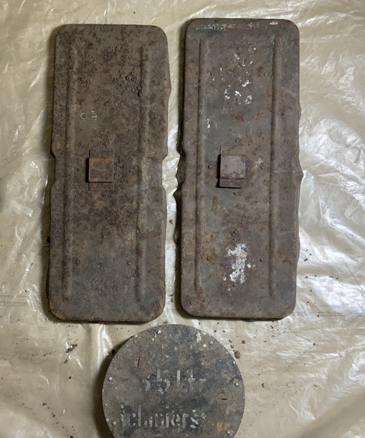

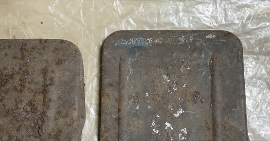

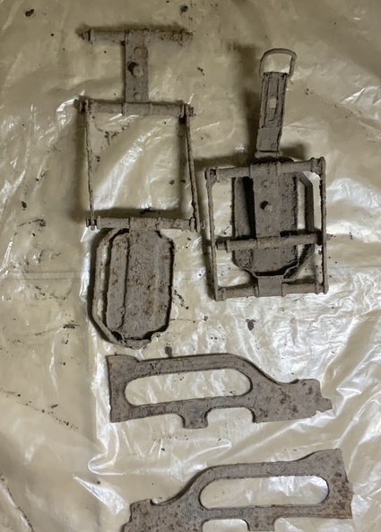

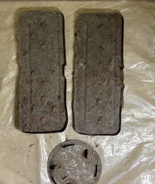

    Да, ещё вместе с лючком шла "сопутка" в виде этих предметов. Имеют ли они отношение к авиации? Две железки достаточно большого размера и тоже имеют надписи.
    WERWOLFE, let4ik-737 та ДеНик подобається це.
  25. Jamaica
    Jamaica Leutnant
    1.746
    Понаехал
    let4ik-737 та Colonel Walter Kurtz подобається це.
  26. Colonel Walter Kurtz
    63
    24
    151
    1.319
    Да, да укопорки от снарядов, а вот что остальное?
