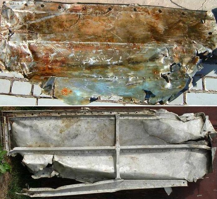

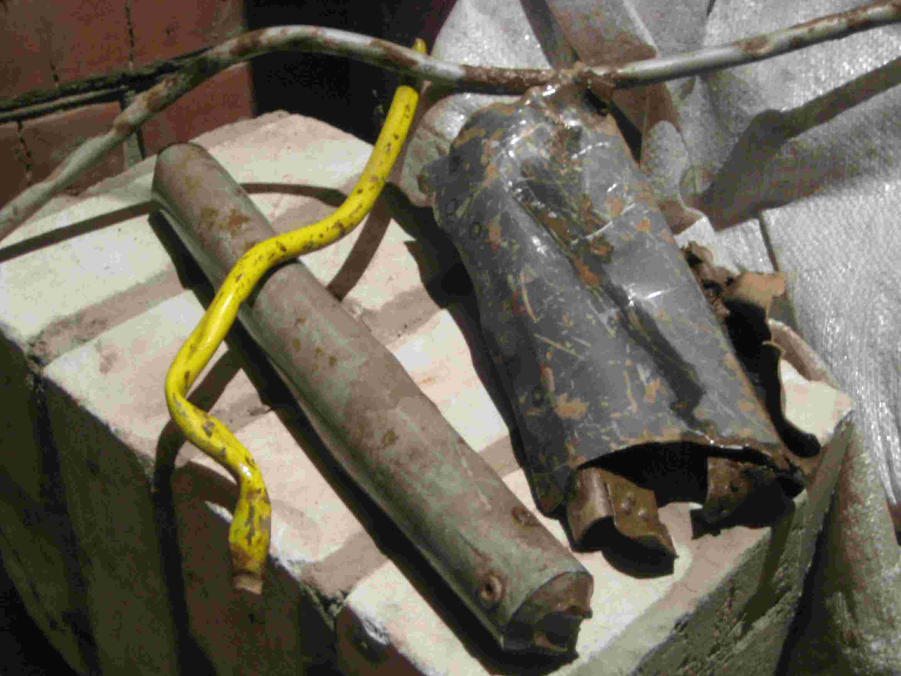

    Привет из Сталинграда. В районе п. Гумрак склон оврага усеян обломками обшивки и разными деталями от самолета. Точного места падения пока не нашел. Наскольно далеко могут разлететься обломки после падения? Хочу определить радиус поиска. Какие характерные признаки места крушения? Прикладываю фото наиболее интересных обломков. Можно ли по ним что-то определить?

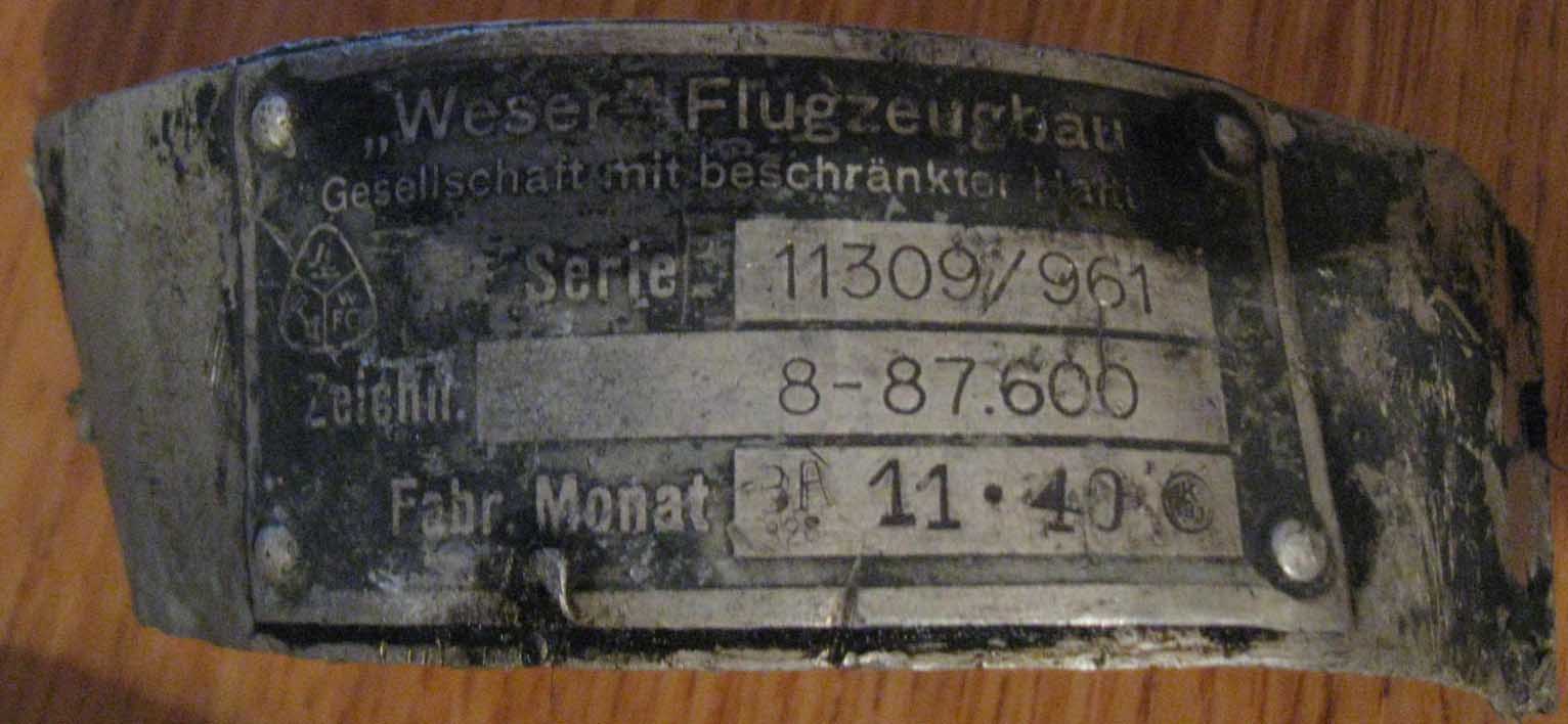

    Попалась шильда на месте падения ju-87.
    Что на ней указано: серийный номер и дата выпуска самолёта, планера или одного из узлов?
    WERWOLFE та Олег Васильевич подобається це.

    Вопрос конечно интересный.:) Вариантов мест падений столь много, что рассказывать долго... т.к. на разброс обломков влияет масса нюансов: высота, скорость, вес, загрузка, угол падения и т.д. Бывает обломки разбросаны в радиусе 2 километров, но это при разрушении фюзеляжа чаще всего бывает. Понимаю, что работа не очень приятная, но побегать надо будет по району с МД.;)
    Что касается шильд... можно написать что на них выбито? А то ваше фото не очень хорошего качества. :)
    Буду помогать по мере вашей работы. ;)
    Эта шильда от обшивки, не поможет. Место падения может скажете?

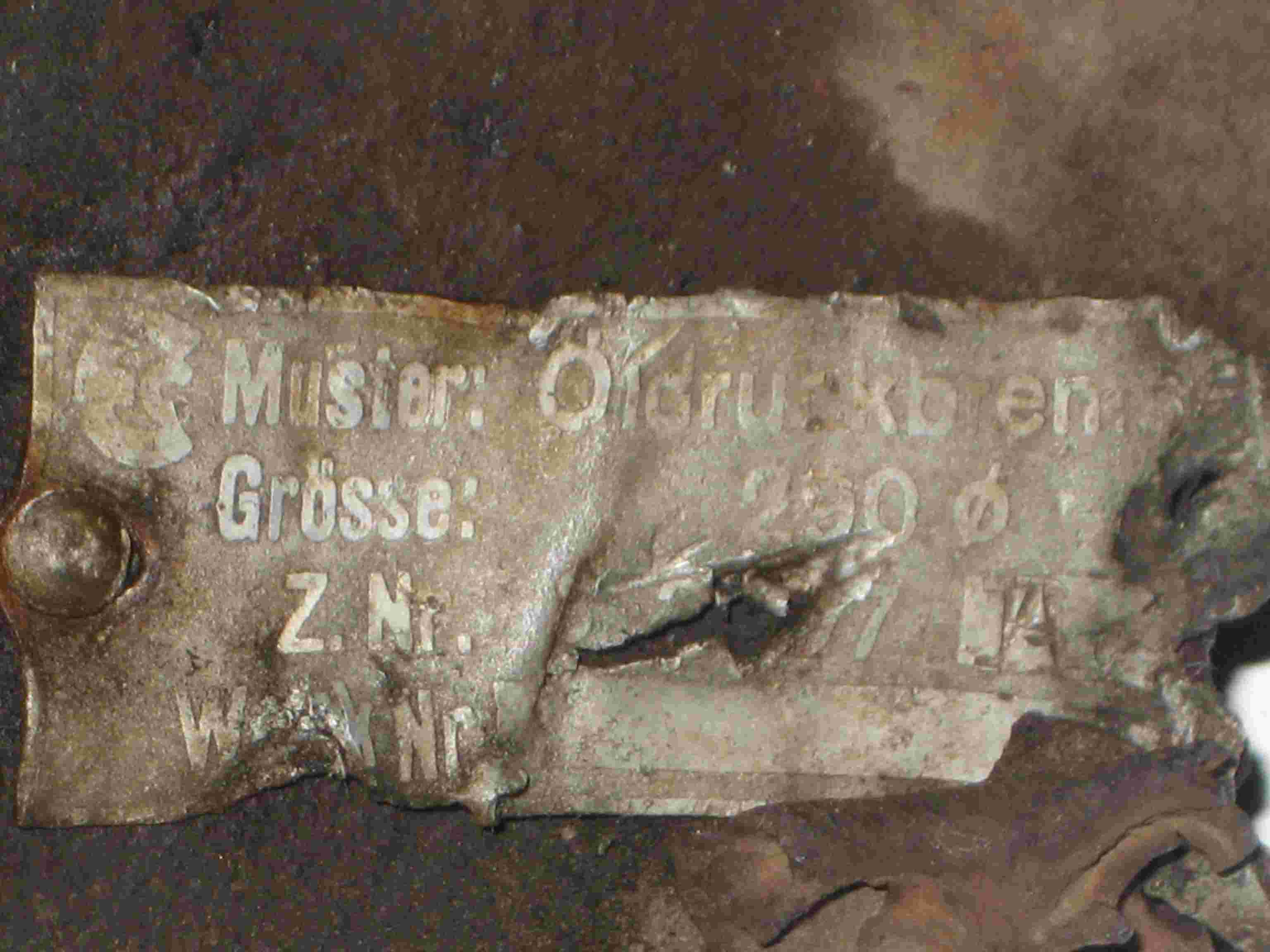

    На фото представлена шильда с редуктора винта.
    Она имеет отношение ко всему винту как к агрегату, или же лишь к редуктору?
    И что обозначает клеймо ВА на деталях?

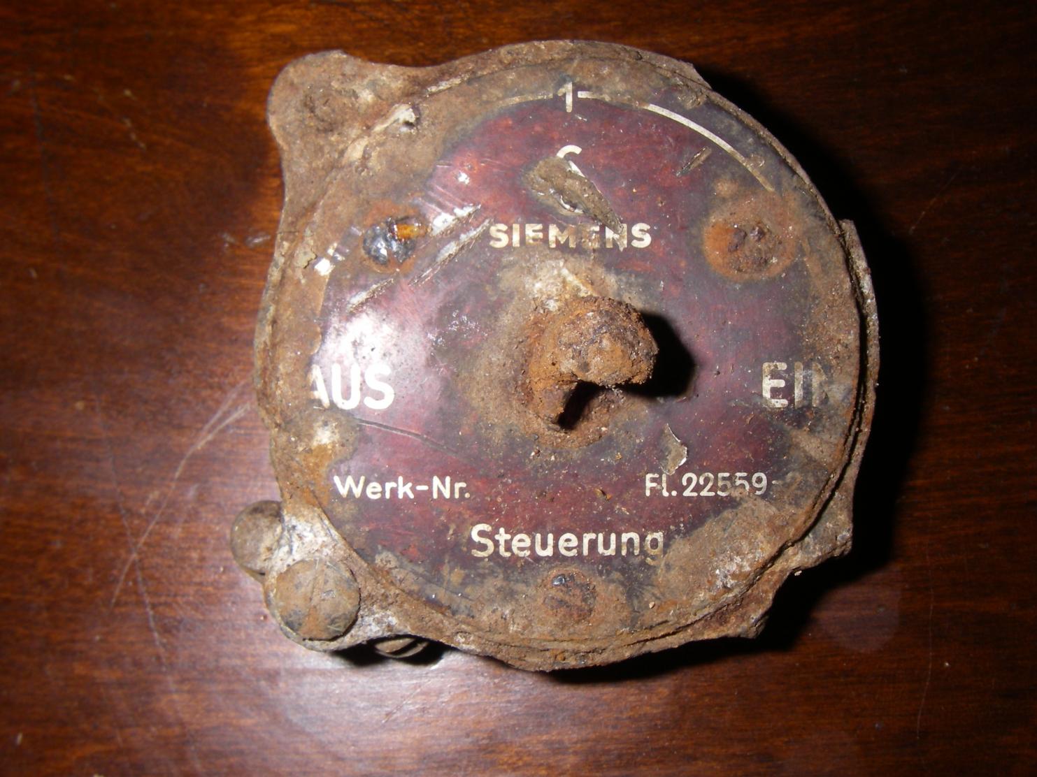

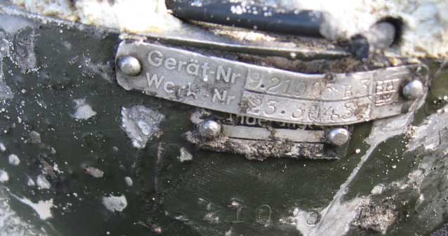

    Sach Nr 8-129223
    Werk Nr 54423/9
    Всё остальное сильно корродировало. Видны только отдельные буквы.
    под выбитым Werk проглядываются буквы Hensch...
    Чуть ниже вроде Flue....

    Она имеет отношение ко всему винту, как к агрегату. :)
    "ВА" - строительный артикул, т.е. штампик инспектора участка.
    Эта шильда из моторного отсека. Чуть позже скажу с какого именно. :)

    Можно ли считать указанную на шильде дату "Fabr. Monat 11.40" (тоисть 40 год) приблизительной датой выпуска данного Ju-87?
    И можете ли Вы зная точное место падения и приблизительный период помочь с идентификацией экипажа?

    Да, можно попробывать. :)
    Что за цифры? фото можно?

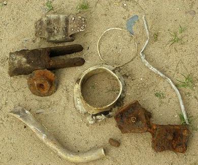

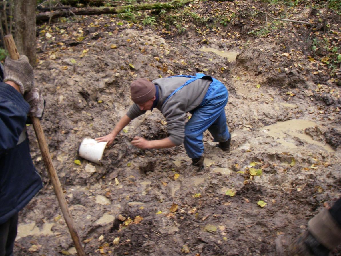

    В 55-ти км., юго-восточнее Углича, севернее села Заозерье поисковиками найдены обломки немецкого самолета. Самолет был таранен 21 июня 1943г (это второй самолет тараненный в этот день).
    Хвост самолёта и крепёжные детали нашли у деревни Инобажь. Детали разбросаны в радиусе 3-х км.
    По рассказам местных жителей, в лесу есть могила немецкого экипажа, которая пока не найдена.
    Заводских номеров не найдено, есть только фото.
    Можно ли по фото определить марку самолета?

    И так уважаемый Feliks! Я могу Вас поздравить! :)
    Найденные Вами обломки от штурмовика Hs-129 B-1.

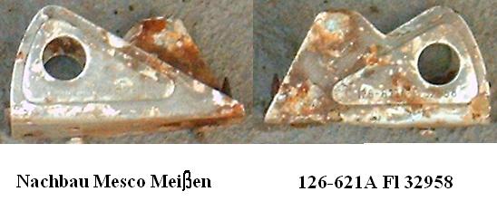

    Прошу прощения, что ввел в заблуждения непроверенной информацией по шильде рулевой качалки. Прикладываю фото "качалки", может по нему можно определит марку немецкого самолета? Вероятно бомбардировщика?

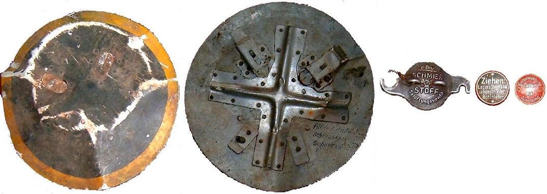

    Эта шильда,завода "Weser"Flugzeugbau от кресла стрелка-радиста с Ju-87.
    Информация для Бродяги.

    Не верю. :) Откуда информация?

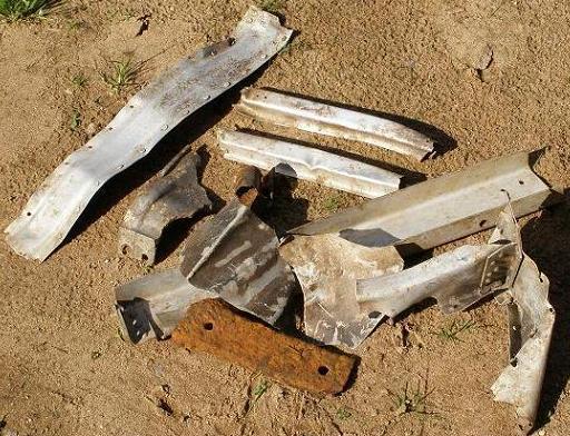

    Посылаю фото найденного фрагмент лопасти винта. Винт внутри деревянный, потом армирован металлической сеточкой и пластиком, рабочие части укреплены металлом. На каких типах самолетов был такой вин.
    Найдены номера на небольшой детали, может это поможет определить тип самолета?
