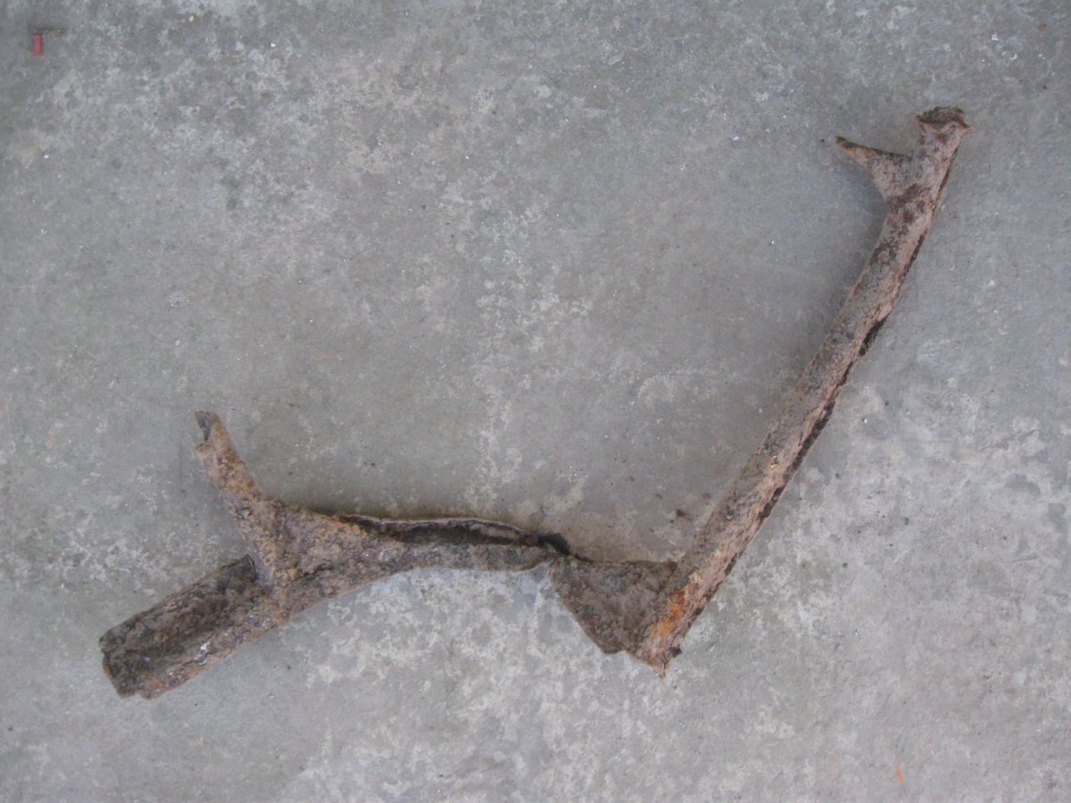

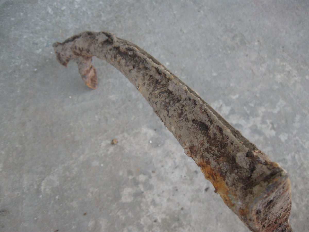

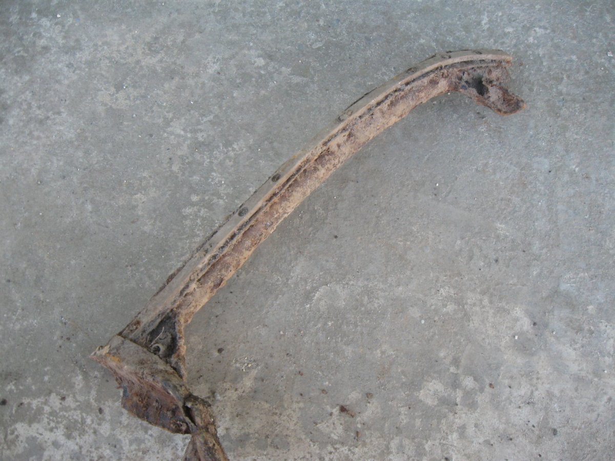

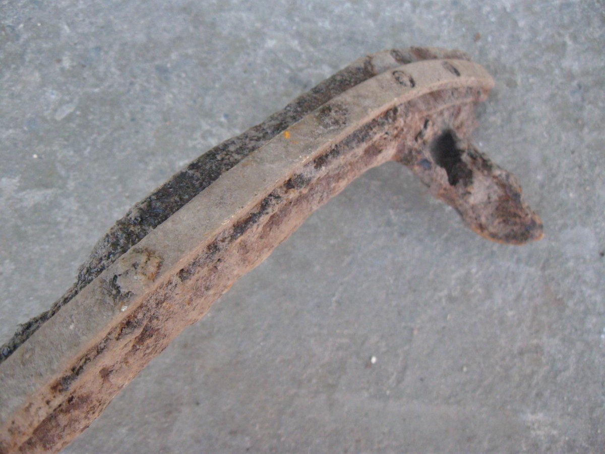

    Я бы даже сказал, что это и есть оно самое, изделие. Круглое основание, минимум проводов, и 4 болта крепления.
    Тогда следующий вопрос, на какие аэропланы ставился лафет? Или стандарт без привязки к типу самолета?
    С уважением !

    да, конечно можно. по 100% факту именно этого или схожего Lafette (f. Waffe -MG151) (L151/3A,B,C,D, L151/1,)= He 111, He 177. но это то, что касается Lafette, а не самой ручки, т-к она шла и на другие совсем с этим не похожие Lafetten и в других с-ах устанавливающиеся. так что если Вы меня понимаете, то c в.у. типом с-та тут будет далеко разширено чем Heinkel/Хайнкель...Junkers, Dornier usw. другими словами: тут нужно будет посмотреть по внимательней - где.

    Да, понимаю, вариантов более чем!
    Если было еще что кроме ручки...
    Alteknare подобається це.

    согласен. к прим. один Schilde или его часть (хотя бы) дали более больше конкретики...ну или какая нибудь определённая часть Lafette.

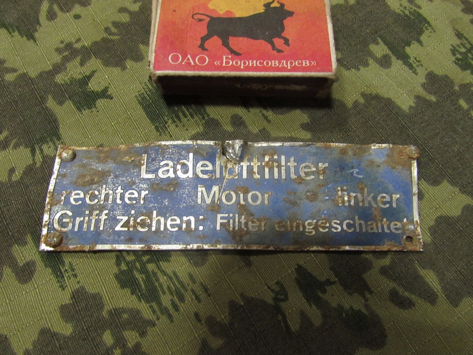

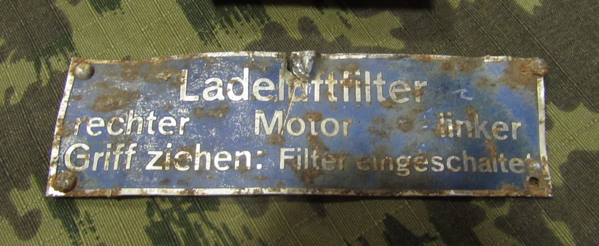

    Доброго времени всем. Помогите пожалуйста определить. Вот такие шильды , может есть у кого факты или фото что это с Heinkel He 111 с ..хотелось бы получить хоть какую о информацию о них.
    С уважением Евгений.

    Как крайний Ваш шильдик у меня в багете с хенкеля был,который красно-черный.С Вашего краска облезла.
    WERWOLFE, Alteknare, Олег Васильевич та ще 1-му подобається це.

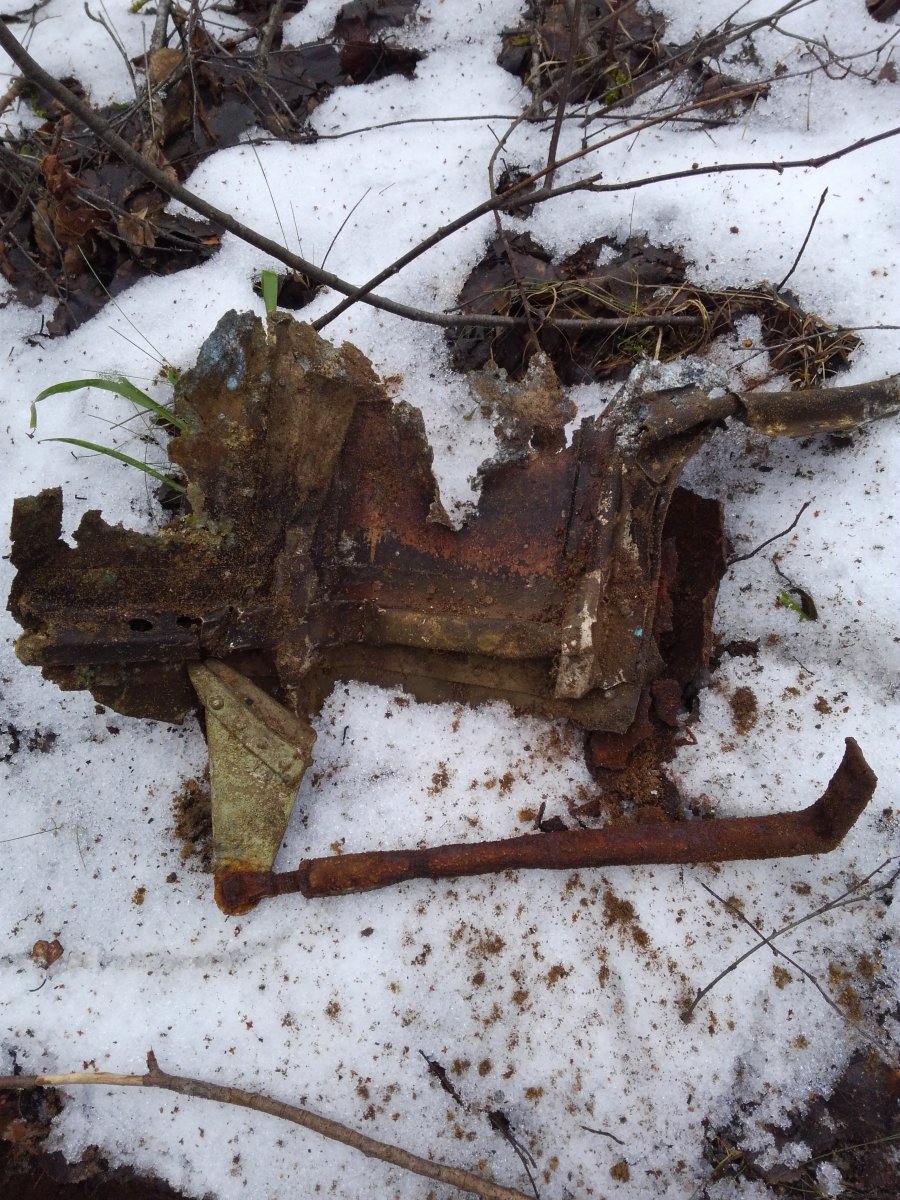

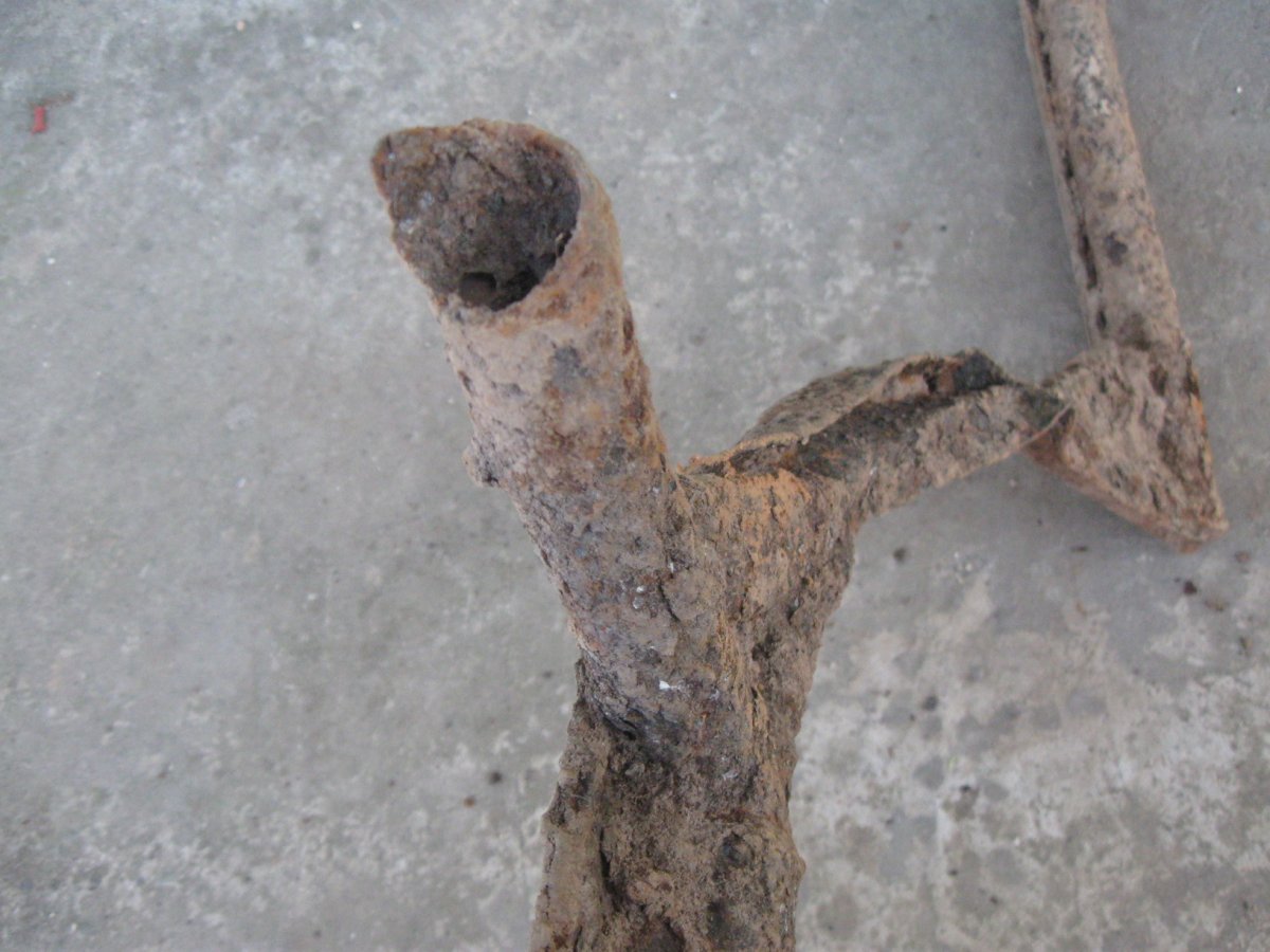

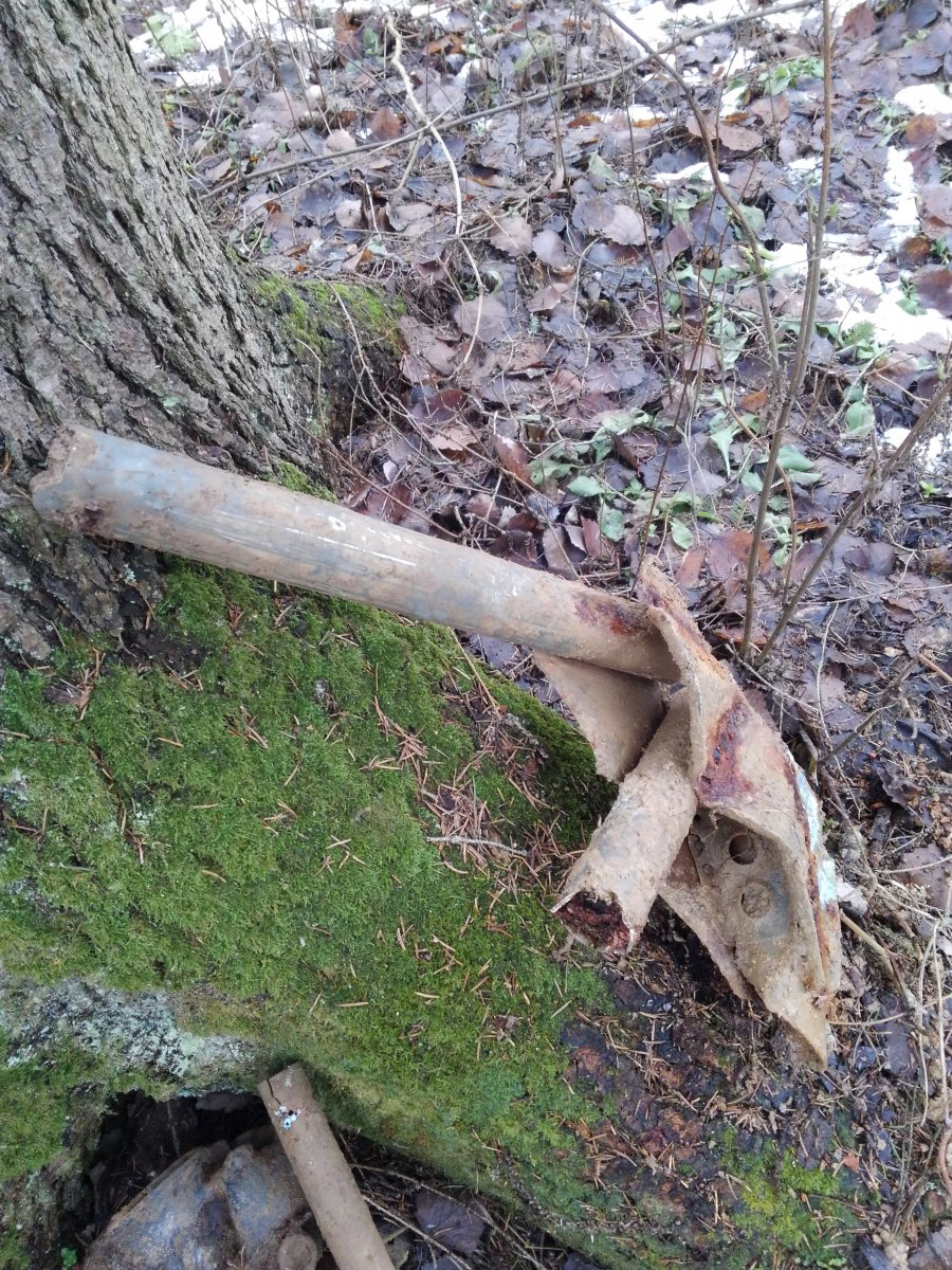

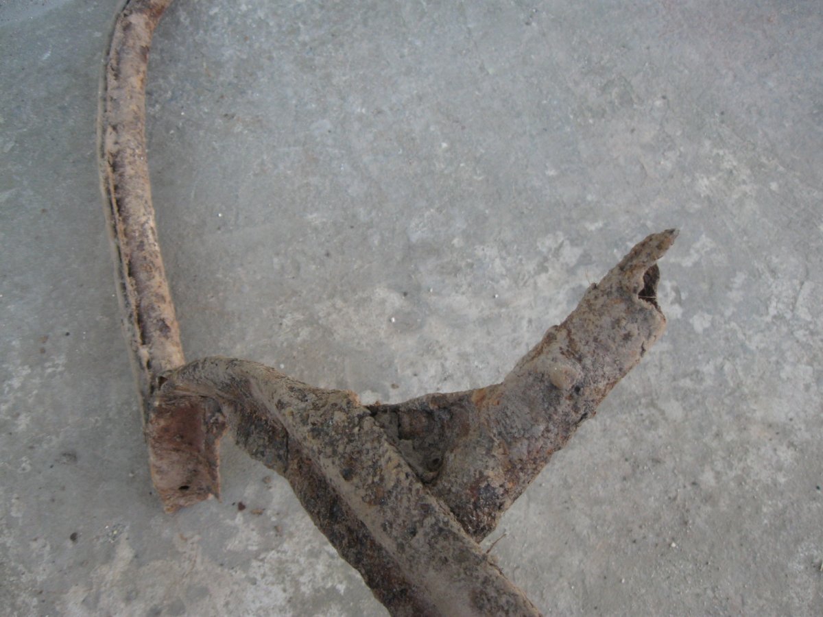

    Под конец дня нашел пятно падения очередного уфолета.Чем оно было до столкновения с Ардой?
    WERWOLFE та let4ik-737 подобається це.
  17. Hexenmeister
    Hexenmeister Stabsgefreiter
    296
    Wo die Welt mit Bretten zugenagelt ist...

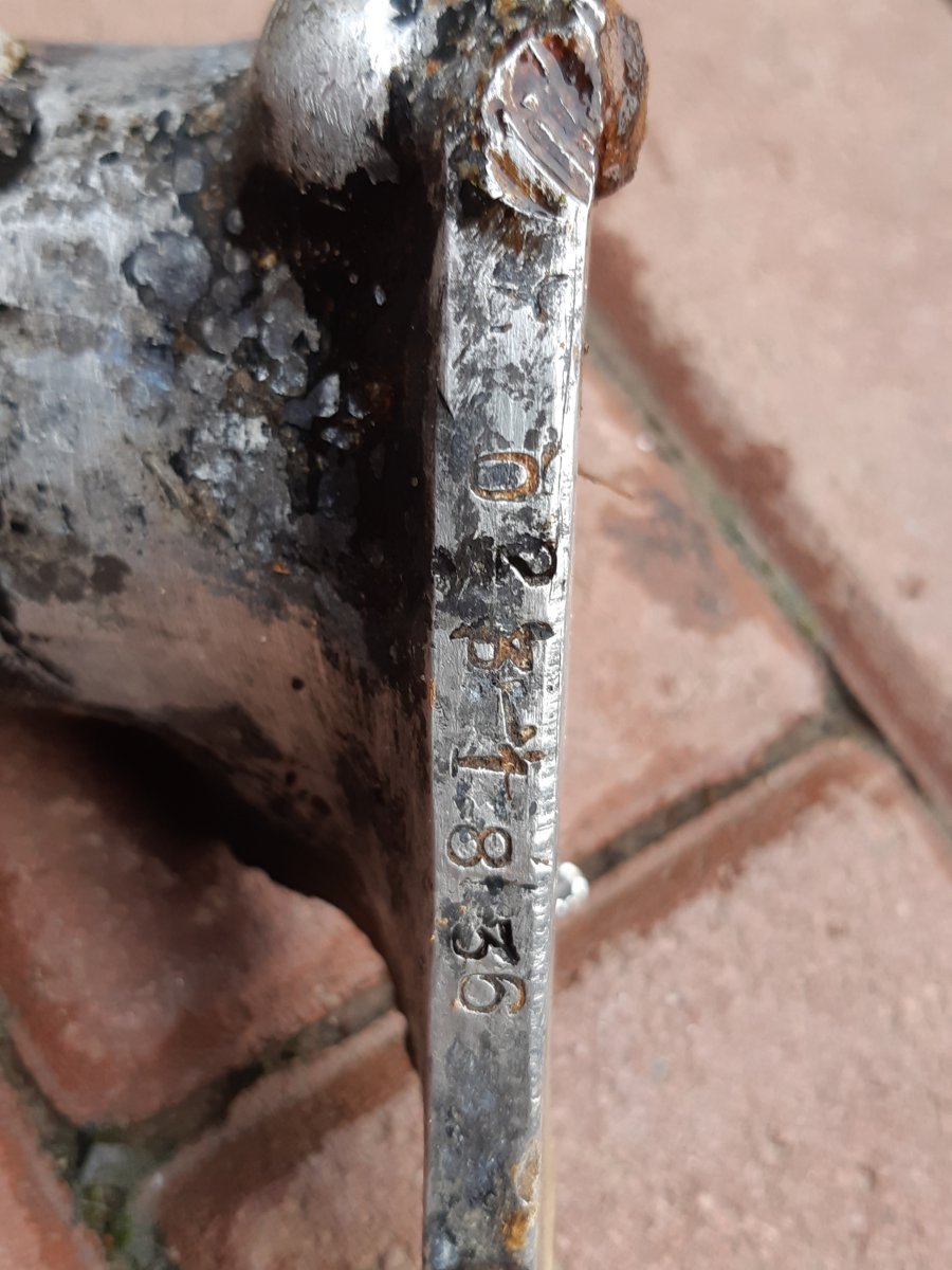

    Табличка с дюралевой панели
  18. let4ik-737
    let4ik-737 Stabsfeldwebel
    559
    Сделано в СССР.. Еще бы железок...На фото карб?

    Честно говоря,не знаю,что это .Но два номера стоят.Больше железок будет,если смогу одолеть крупные куски.

    к LW этот Schrott никаким боком. DIN Schrift 1451, как и не одна там буква (а она еще и кирилицей писана), не цифра не соответствует.
    Клёпка тоже не содержит в себе DIN-Normen. Что то из советского...?

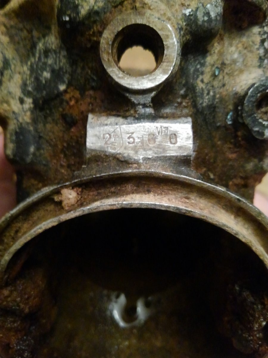

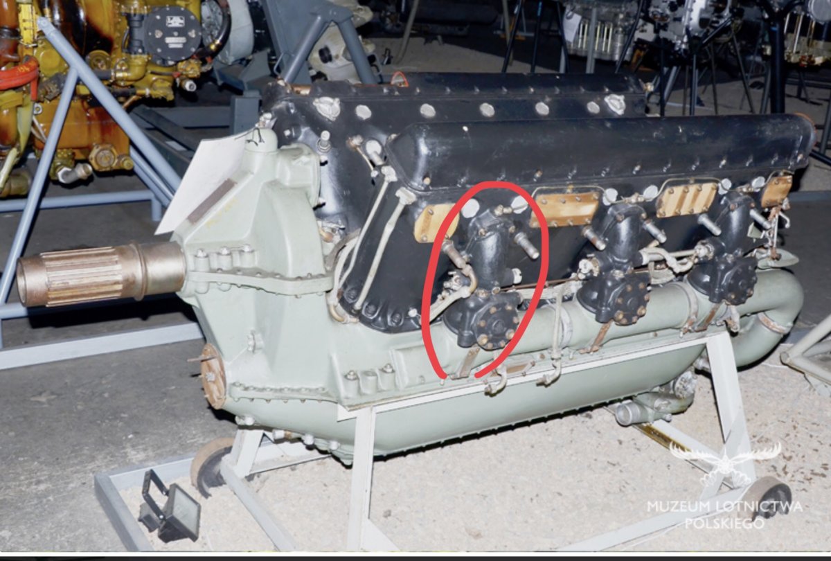

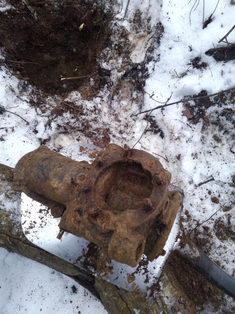

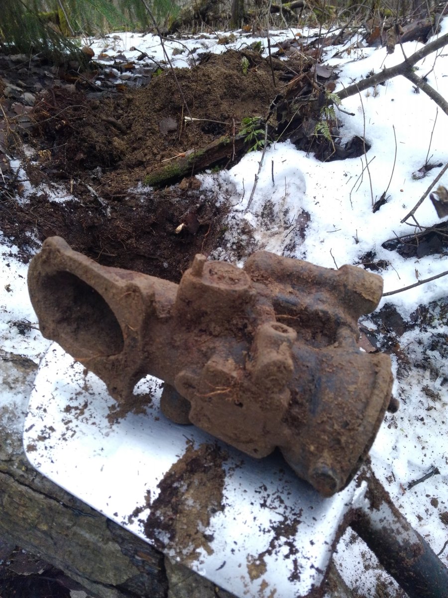

    Нашел) часть впускного коллектора М-103 ( СБ..?) и часть капота.
    Где искать номера:
    Моторы М-100, М-103.
    12-и цилиндровый, рядный V-образный мотор водяного охлаждения.
    Нумерация моторов М-103 следующая: номер пяти или шестизначный. Вначале - год выпуска, затем - квартал выпуска, затем - тип мотора, затем - номер мотора.
    Пример: 943-184, где: 9 - год выпуска 1939, 4 - квартал выпуска, 3 - тип мотора М-103, 184 - номер мотора. Или: 023-016, где: 0 - год 1940, 2 - квартал, 3 - тип мотора, 016 - номер мотора.
    Принцип нумерации моторов М-100 - тот же.
    Номер двигателя дублировался на каждом поршне, внутри на донышке поршня.
    Также номер мотора обязательно дублируется:
    - на стопорном алюминиевом кольце, которое находится прямо под основной шестерней на каленвале;
    - на валу редуктора
    WERWOLFE, Страхователь та ДеНик подобається це.

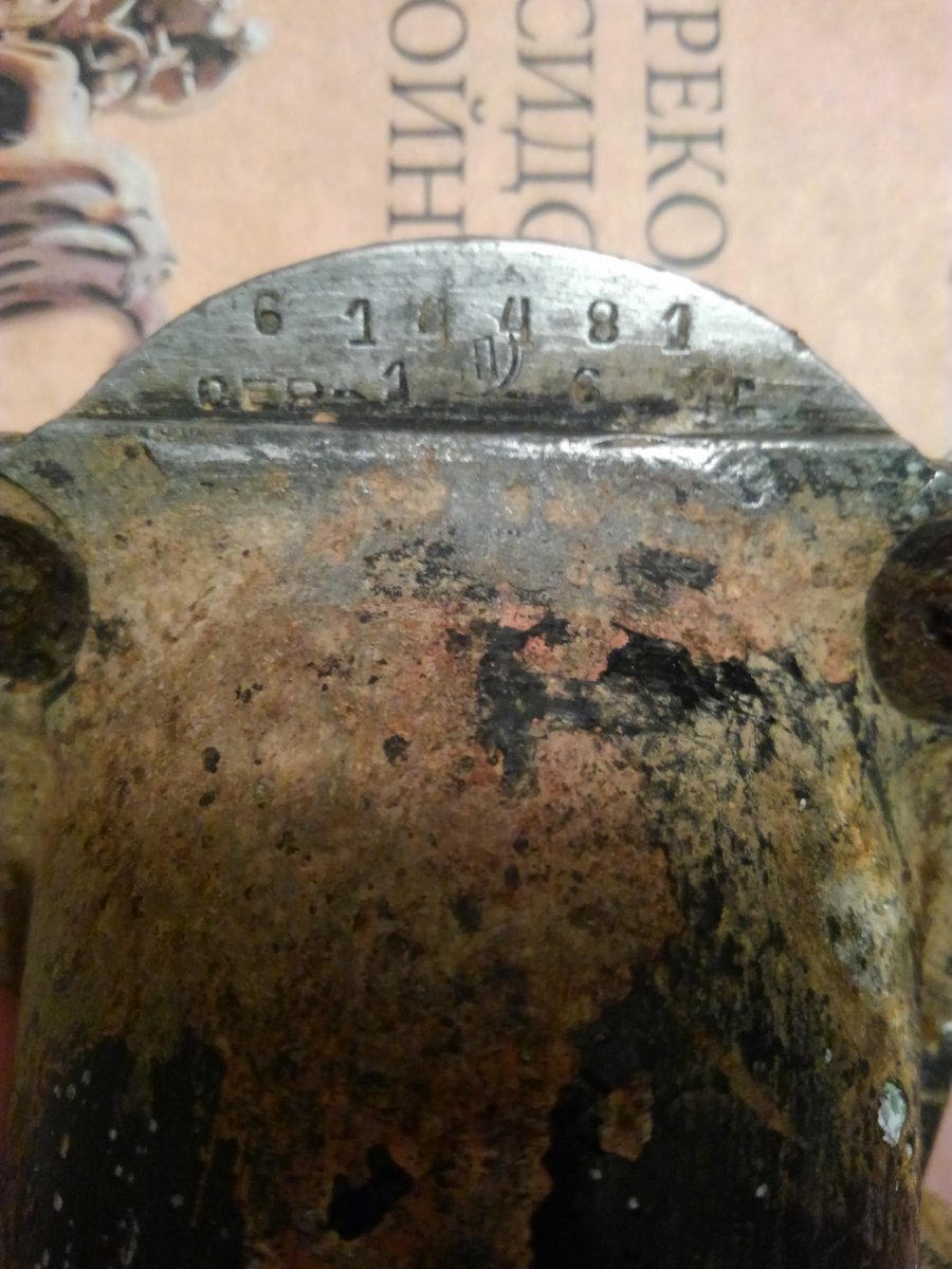

    А что по этому номеру скажете , цифр много , увы..
    WERWOLFE, let4ik-737 та ДеНик подобається це.

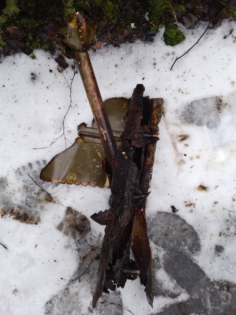

    Там же.
  25. let4ik-737
    559
    Задняя часть втулки винта ВИШ-22, блок управления генератором ГС-1000.
    Hexenmeister та ДеНик подобається це.
