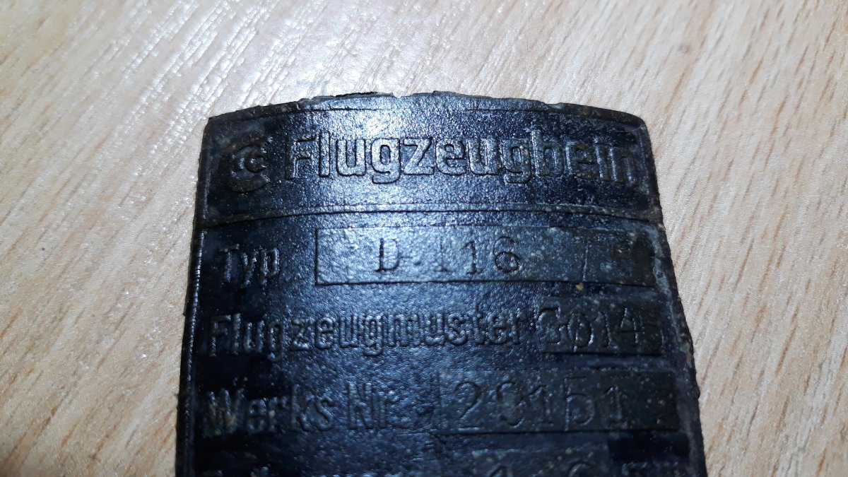

  3. 464 RAIDER
    464 RAIDER Oberfeldwebel
    238
    421
    334

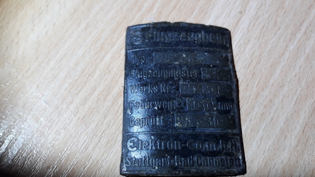

    Здравствуйте, прошу помочь в расшифровке шильды, спасибо всем кто поможет. Если нужны более четкие фотографии ,то сделаю при дневном свете, с ув!

  4. DM2204
    DM2204 Schütze
    Мос обл г Красногорск
    Почистили шилду картинка немного изменилась в серии 7 оказалась дробью а в Zeichn 3 оказалась 5 шилда 2.JPG

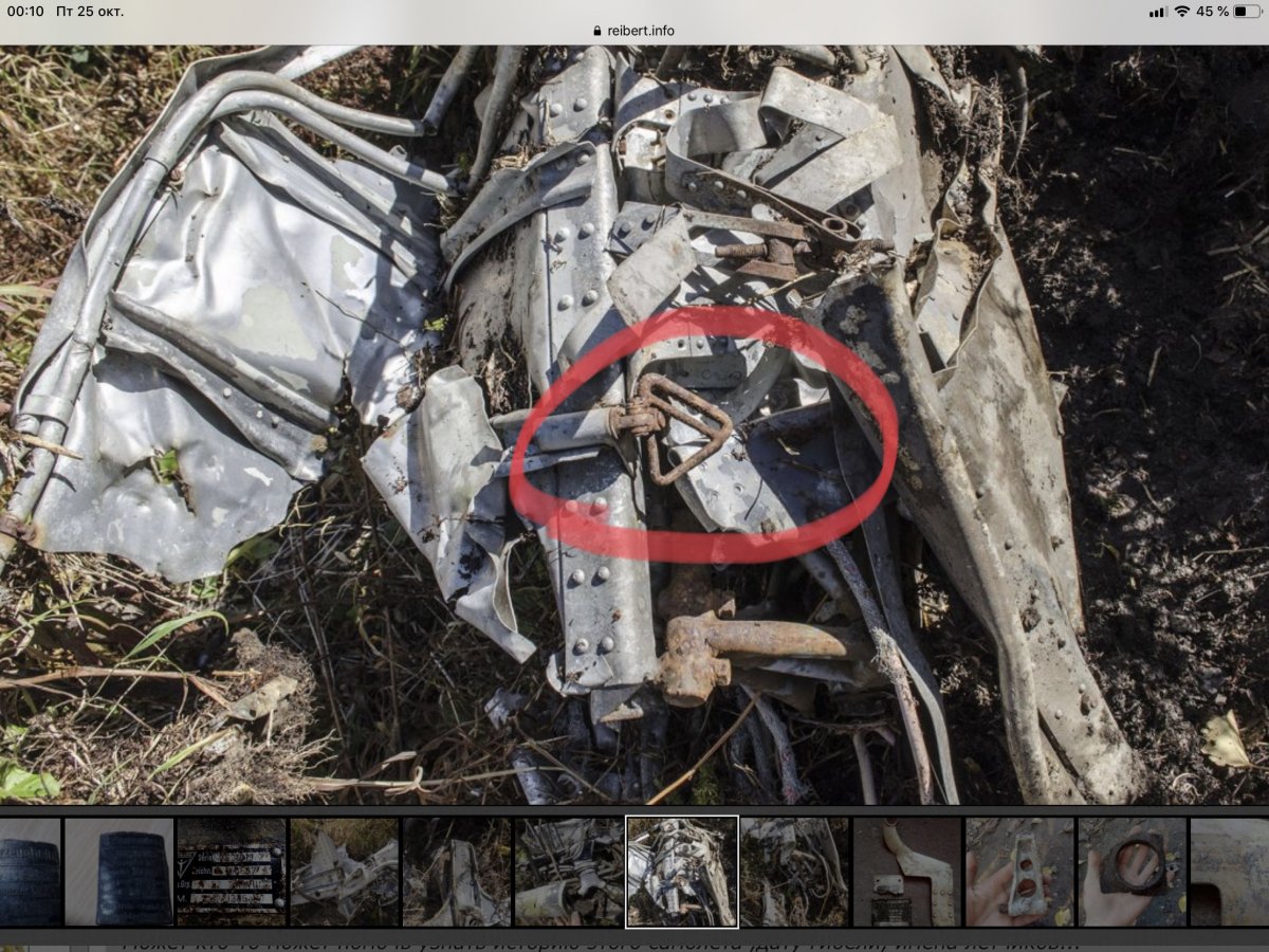

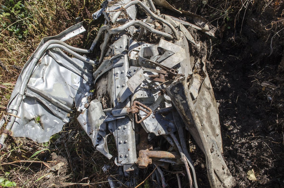

    Добрый день, может кто подскажет что за рычаг или от какого самолета можно узнать , табличка одна от акума вторая Landeklappe, лента мг 17 еще попадала

    Добавка к верхнему посту надпись Berat Nr 19 5805

    Здравствуйте.
    Что еще есть, выкладывайте фото )
    Вроде Ju-87.
    Landeklappe -- гидросистема закрылков.

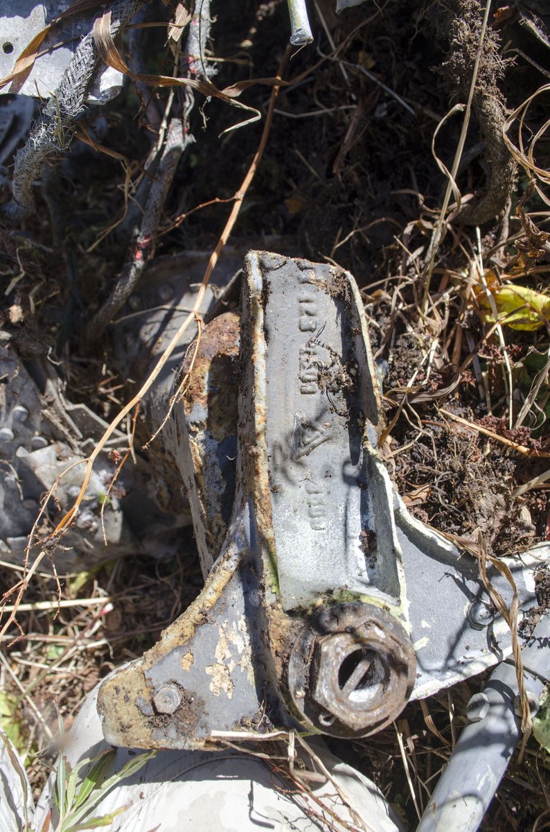

    Доброго дня, поковырял еще, воссновном мелочь , лючок со стрелкой хотел разогнуть но лопнул люминий

    Лючок от Ju-87. Крученый алюминий нужно греть чтоб разогнуть.

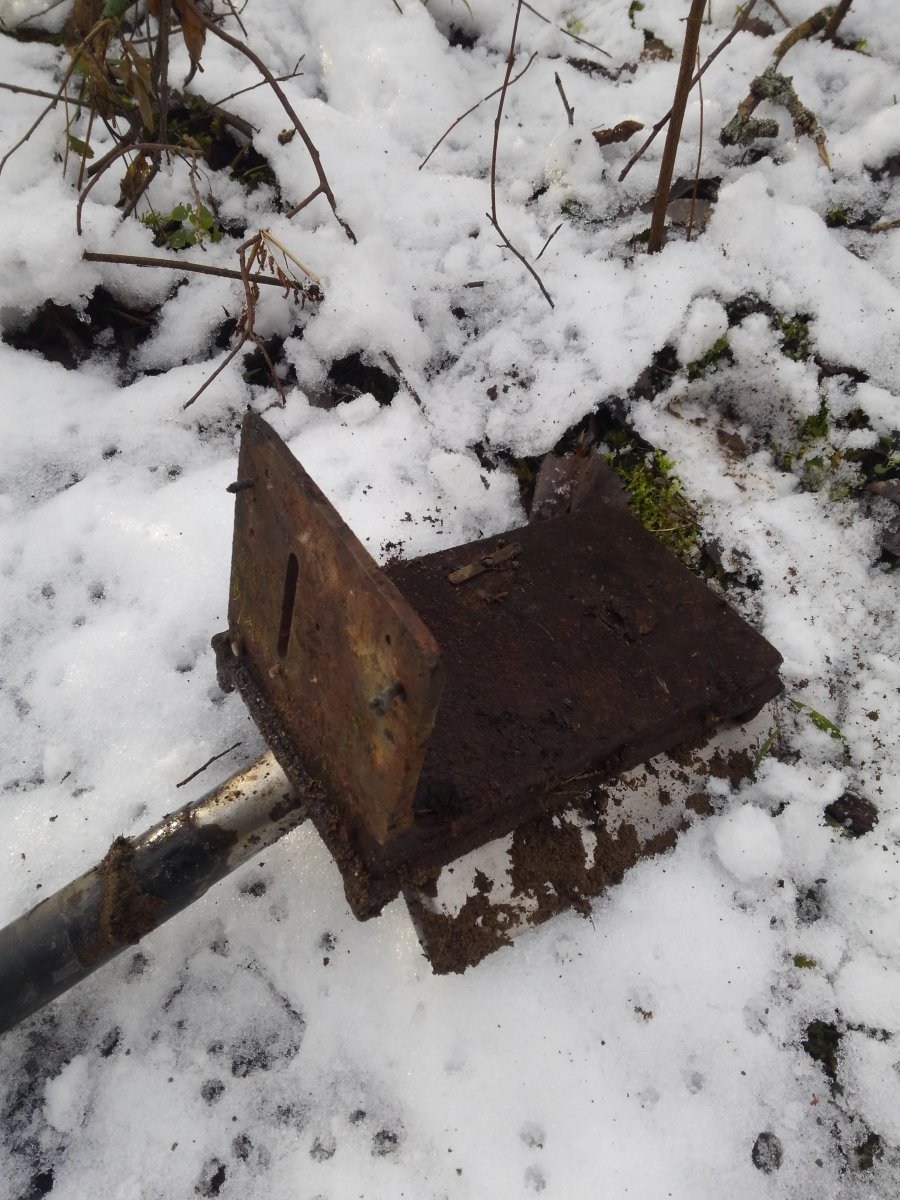

  14. Steiner 1992
    Steiner 1992 Stabsfeldwebel
    38
    66
    521
    Ясно спасибо, да в лесу не подумал да разогнул сходу

  18. let4ik-737
    let4ik-737 Stabsfeldwebel
    559
    На фото крепление привязного ремня, значит, либо передняя часть, именно кабина (+троса, трубки..) либо кабина радиста-стрелка за бомболюком. На деталях есть номера начинающиеся на FL, по каталогу можно определить что это, и на какую модификацию ставилось.
    Set Izengrimm подобається це.

  20. let4ik-737
    559
    И не стоит чистить алюминий железной или латунной щеткой, часто под грязью на лючках дублированы номера самолета, аналогичные на главной шильде. 110- вполне вероятно его часть. Жаль, что не крайние цифры.они полезней.
    Выкладывайте больше фото, удачных поисков!

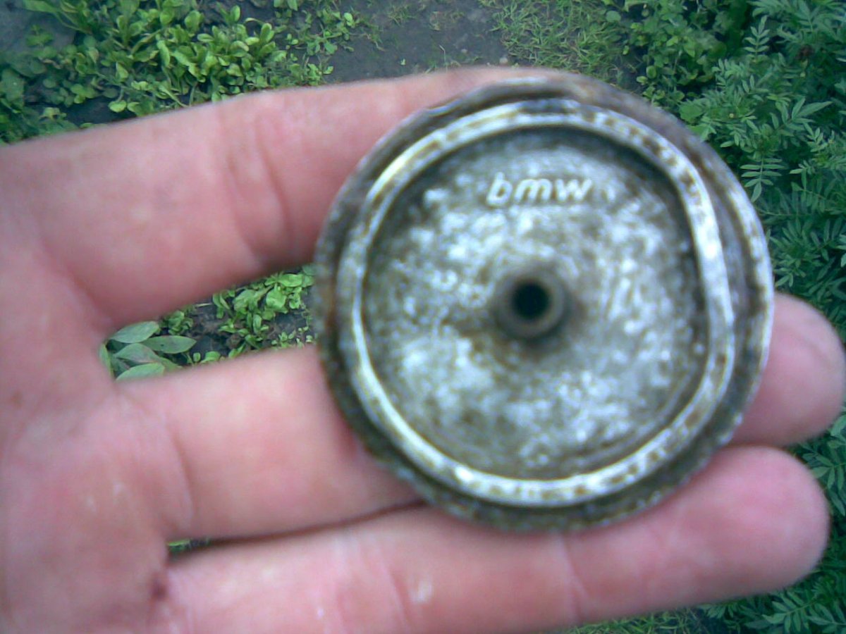

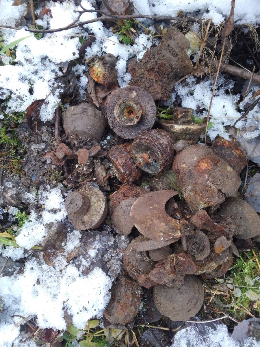

  21. Hexenmeister
    Hexenmeister Stabsgefreiter
    296
    Wo die Welt mit Bretten zugenagelt ist...

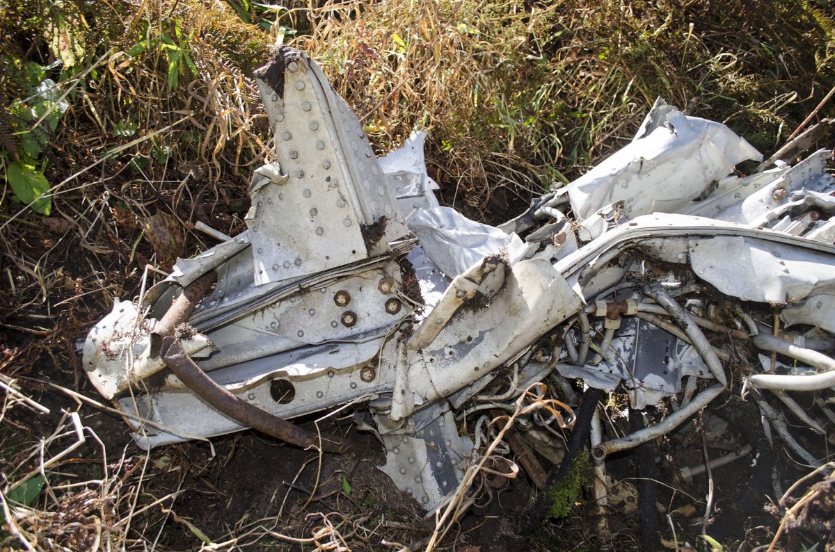

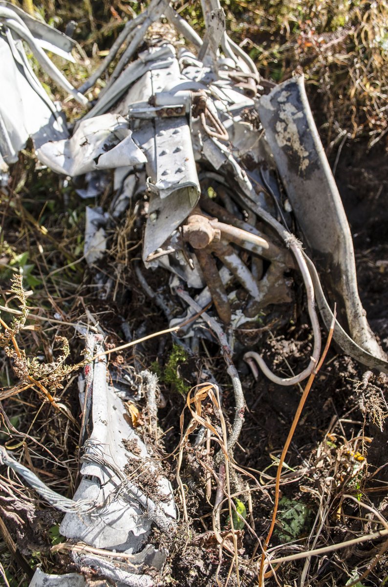

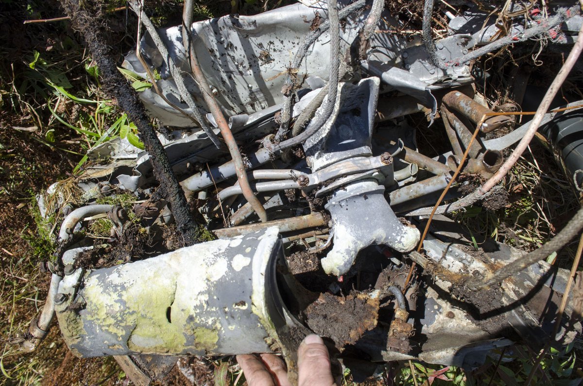

    Как всегда вопросы-у кого кончилось масло,что за крылатки,и что это за штуковина?Все было в одной кучке.
    WERWOLFE подобається це.
  22. let4ik-737
    559
    Термометр входящего масла, взрываки с крыльчатками вроде АГДТ, на бомбы и РС, в сумме видится Ил-2. Но это не 100%, конечно. Все что на фото стандартное, нужны либо таблички либо уникальные для каждого типа самолета детали.

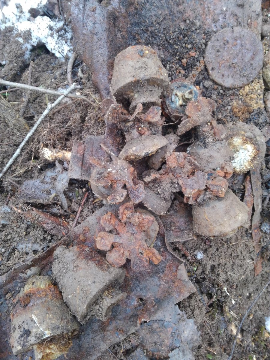

  23. Hexenmeister
    296
    Да я просто вылез в новое место,времени мало,световой день вообще швах,продолжу ,если снег не закроет,но вокруг вроде крупных деталей не видел...
    let4ik-737 подобається це.

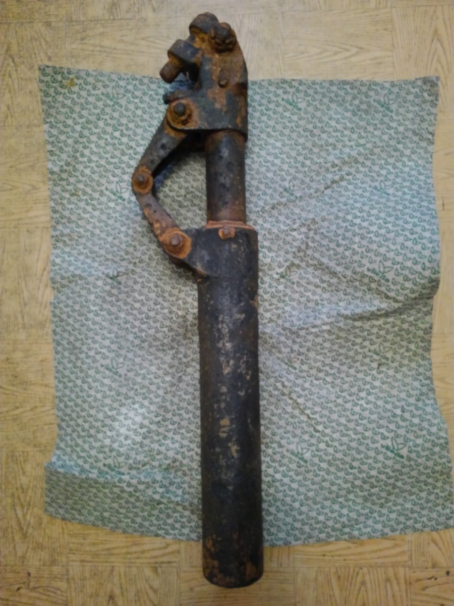

  24. Hexenmeister
    296

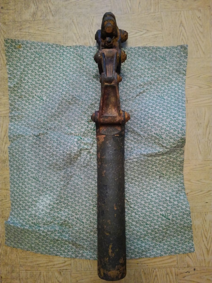

    Летало или ползало?Было недалеко в блине,но там такой микс был...Вроде в "обломках"написали,что стойка шасси,но вот чья?
  25. Hexenmeister
    296
    Одна из голов.

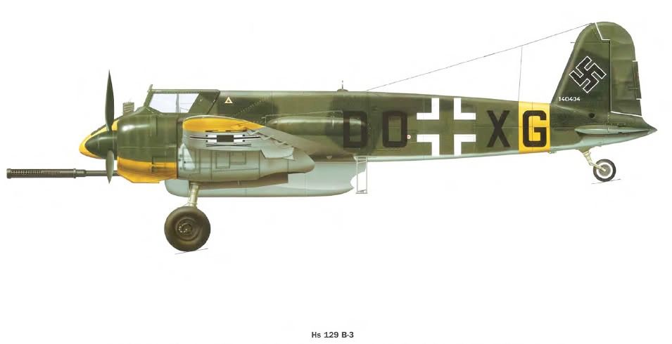

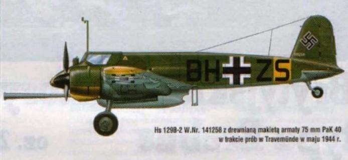

    В похожей окраске и размещении знаков нашел такие рисунки Hs-129 В-3 и фото.
    Первый
    DO+XG № 140404
    Hs-129 cc3cf12bc7d300ba6fb3954e311ce358.jpg и возможно его-же фото 1432652174_8.png
    И второй Hs-129 В-2
    BH+ZS № 141258
