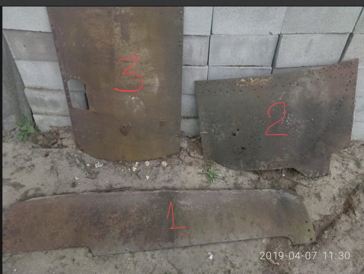

  1. let4ik-737
    let4ik-737 Stabsfeldwebel
    559
    FF3D8EF9-95FB-4B53-B21F-9142961F6D22.jpeg 0E638052-BFAB-4808-8E9F-48DDB75447AD.jpeg #3 скорее всего снизу, в районе маслорадиатора.

  3. LedZeppelin
    LedZeppelin Schütze
    Ровенская обл.Радивилов.

  4. labrador
    labrador Stabsgefreiter
    17
    27
    129
    Добрый день. Сделайте, если у Вас есть возможность, фото места повреждения листа №2.

  5. labrador
    17
    27
    129
    Выставляйте на аукцион и сами все увидите.

  6. LedZeppelin
    LedZeppelin Schütze
    Листы не повреждены.Это просто кусочки мха кое где висят.

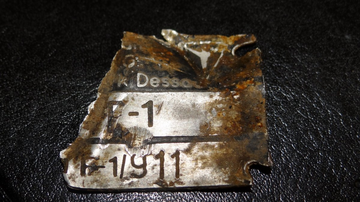

    Приветствую камрады, на днях ездил покопаться на Хейнкель 111, попался обрывок шильды, подскажите не с главной ли шильды это, и F 1 это случаем не модификация самолёта?

    это очевидно оборудование, дальше H-22\23 модификаций не было (исключение - Z отдельно)

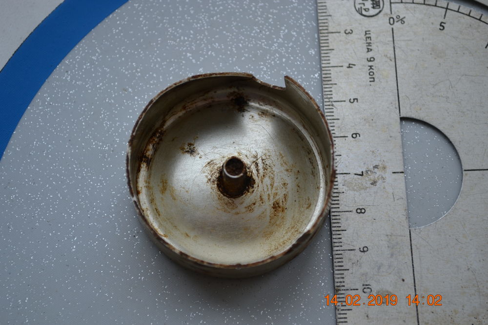

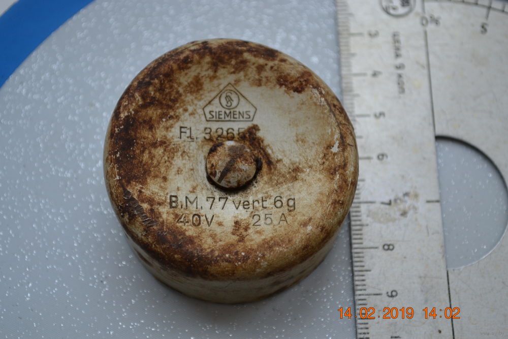

    День добрый.
    Прошу помочь в определении детали.Подсказали что это возможно часть радиооборудования, а точнее проходной распределитель, шестиполюсный, до 25 А Ju88 или Do 217. Заранее благодарен.
    Лорд Грегори, WERWOLFE та gall 83 подобається це.

  11. Provada81
    Provada81 Oberst
    4.251
    Лорд Грегори, gall 83 та Dgunn подобається це.

    2.962
    Да похож,но у меня алюминий,когдато писали что с немецкого,интересно с какого.

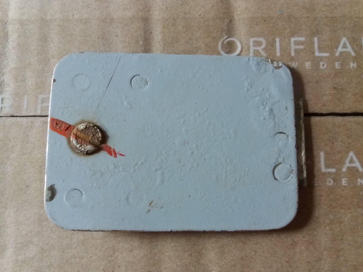

  13. akve
    akve Stabsgefreiter
    75
    142
    259
    Запад
    Внимательно посмотрите , маленькое клеймо где то должно быть , может даже краской закрашено. И тогда будет ясно от чего
  14. Mediator
    Mediator Oberfeldwebel
    688
    Харьков
    Если клеймо есть - немецкий. Если нет - советский.
  15. let4ik-737
    559
    Может, что послевоенное? Уж больно мощная и сложная защелка для такого маленького лючка. И окраска изнутри темно-серым характерна для послевоенной техники.
    gall 83 та akve подобається це.
  16. akve
    akve Stabsgefreiter
    75
    142
    259
    Запад
    ответ не правильный) клеймо может и там и там быть , у немца был бы номер FL скорее , а у советов - клеймо с циферками

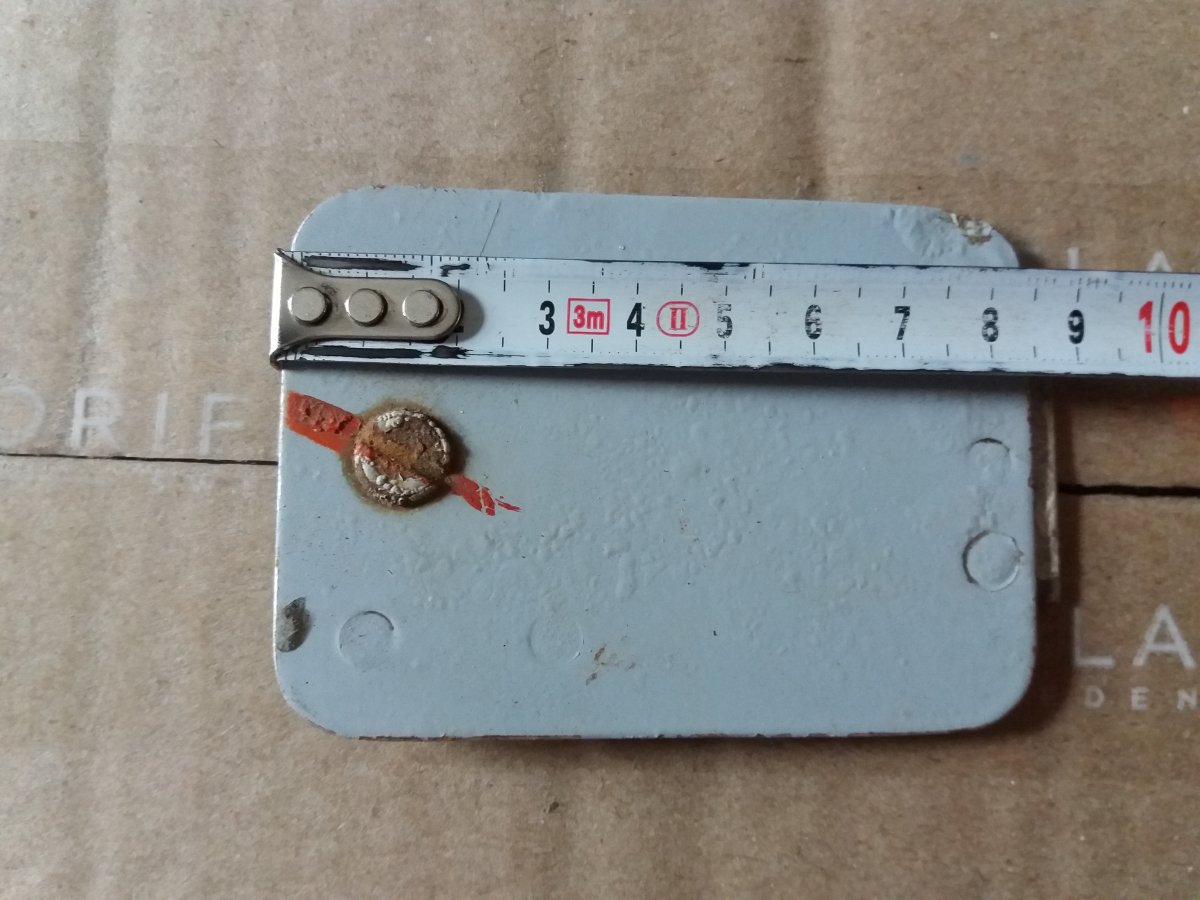

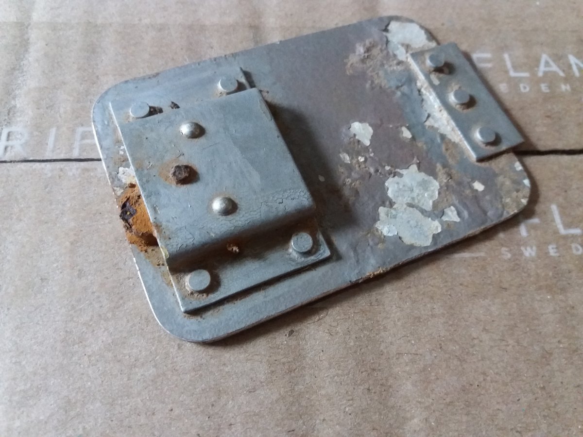

  17. Dgunn
    Dgunn Stabsfeldwebel
    58
    97
    2.962

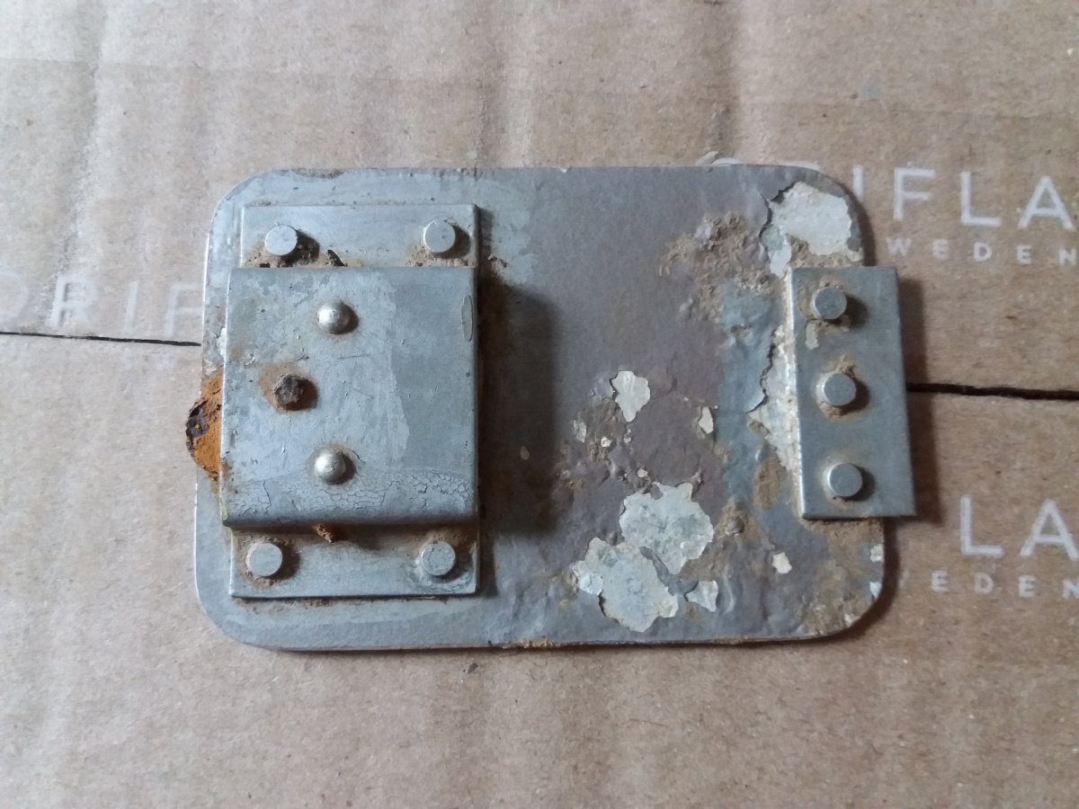

  18. let4ik-737
    559
    А условия, при которых был найден предмет? Это мусорка при ремонтной базе ( аэродром) , место падения, позиции?
    На лючке много слоев краски, что свидетельствует о том, что предполагаемый самолет жил долго и счастливо. Во времена WW2 многочисленные перекрасы ( особенно с нижней стороны, не подверженной выгоранию от солнышка) скорее исключение чем правило. Петля на которой крепился лючек к основной конструкции фрезерованная или гнутая-штампованная? Можно фото в профиль? Он отломан или выдернут шомпол на котором держался?
    gall 83 та ДеНик подобається це.

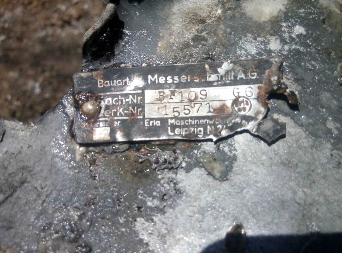

    95
    Добрый вечер. Подскажите пожалуйста по самолету.

  20. Jaroslav 5701
    Jaroslav 5701 Stabsgefreiter

  21. Set Izengrimm
    Set Izengrimm Schütze
    15.902
    Чорний Вігвам
    G-6, завод Erla:) Ранний у вас, причём: блок номеров с 15205 до 16000 выпускался заводом с марта по август 1943 (Rodeike)

  22. alex7337
    alex7337 Obergefreiter
    11
    17
    95
    Спасибо за ответ. А о пилоте данных нет. Я видел пару лет назад вы давали информацию по другому BF 109

  23. Snip
    Snip Feldwebel
    806
    1943-08-17 Bf 109G-6 15571 9 gelbe 3./JG 52 Qu 70764
    Flugzeugführer Fw Bungert, Udo †
    Luftkampf mit LaGG. Bruch 100 %.
    gall 83, let4ik-737, alex7337 та ще 1-му подобається це.

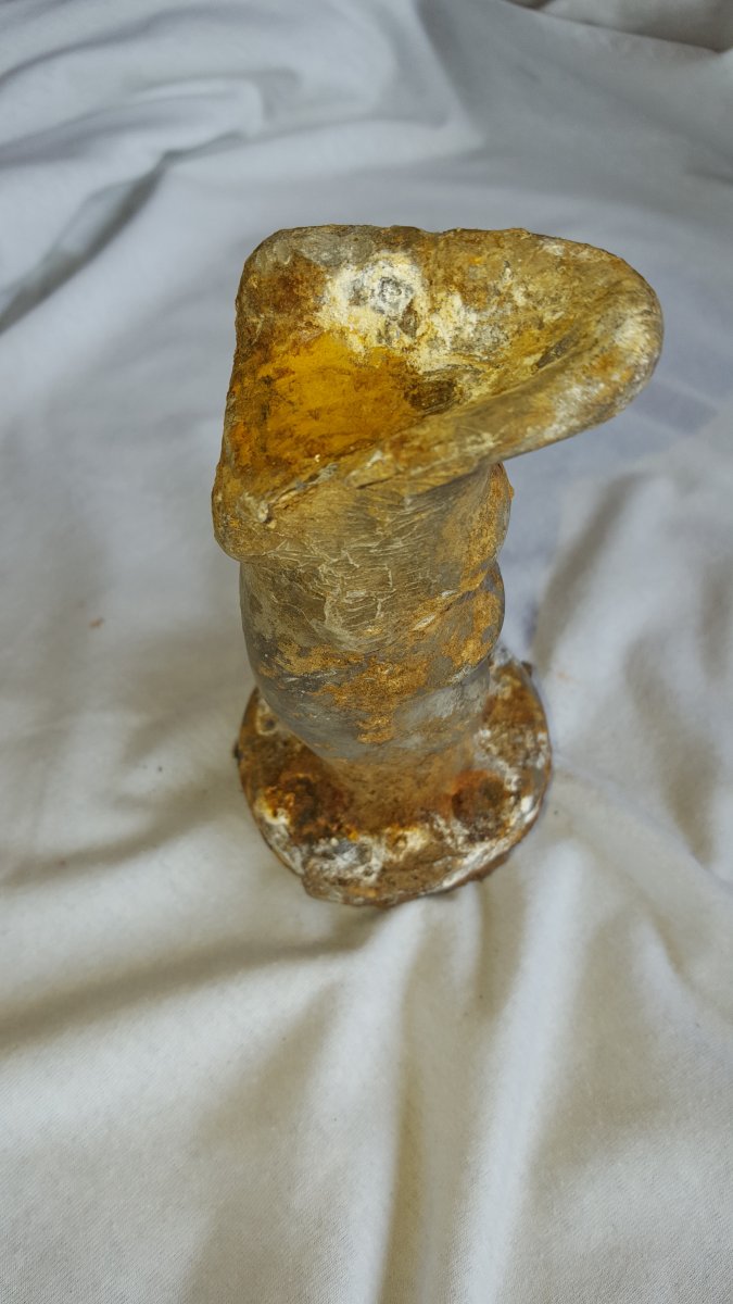

  25. bosyj79
    bosyj79 Schütze
    dolyna

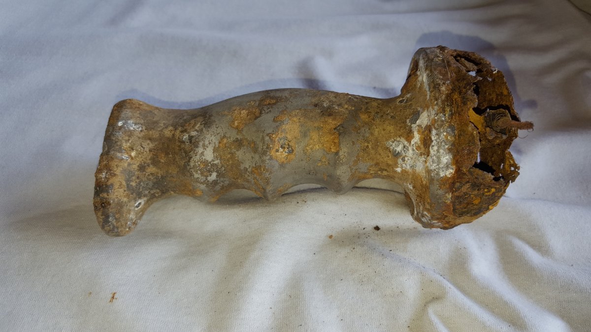

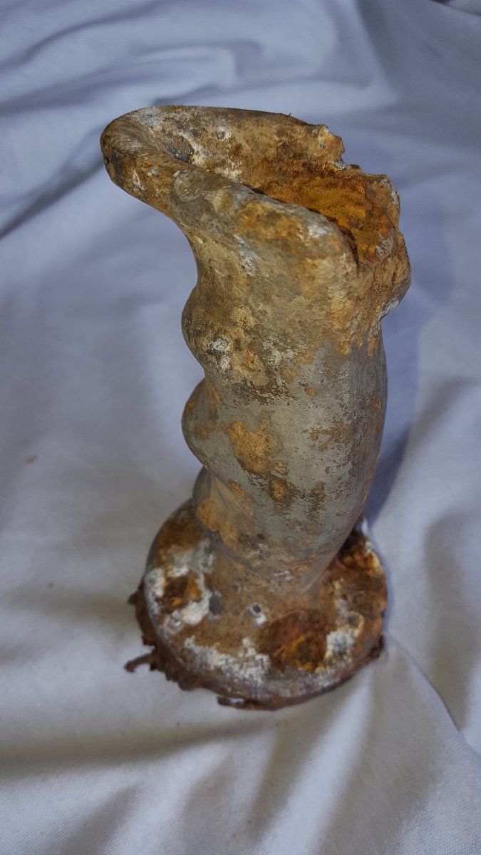

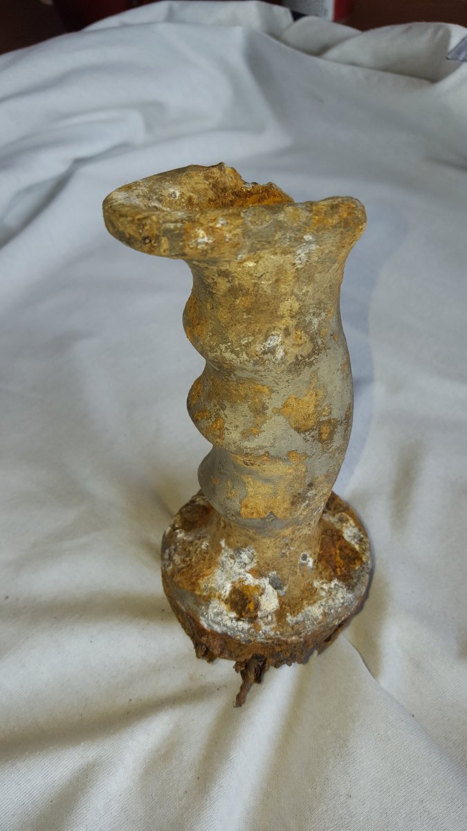

    Доброго дня всім...
    Піткажіть від якого літака це може бути?
    Останнє редагування модератором: 2 чер 2019
    WERWOLFE, Set Izengrimm, gall 83 та 2 іншим подобається це.
  26. let4ik-737
    559
    Очень похожа на немецкую рукоятку KG-12 или 13, ставили на истребители (Bf-109, Fw-190) и вроде Ju-87. Кроме самой рукоятки есть еще что-то информативное?
    ВВС РККА подобных рукояток на то время не имели, либо «0» под две руки, либо «резинка на палке» на вспомогательных и учебных самолетах..
