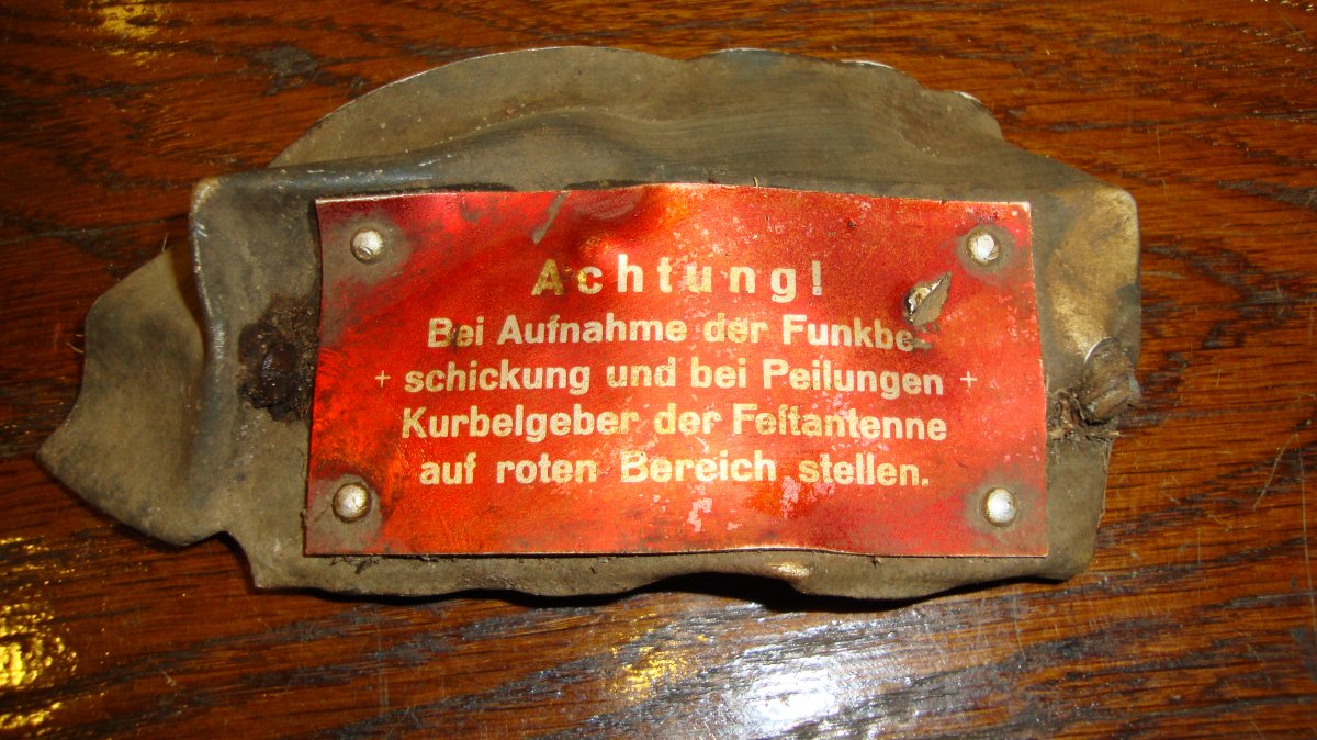

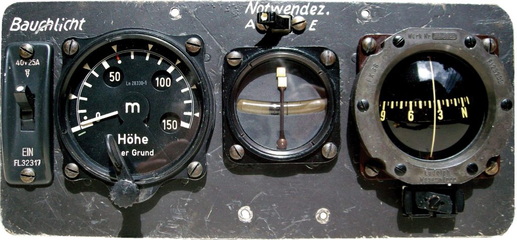

    На многих самолётах которые вы упомянули стоят компаса другой модели и конфигурации, но не суть... даже если так то ещё лучше) Интересно для чего он оборудован различными "приблудами" под электрику, может это для подсветки???

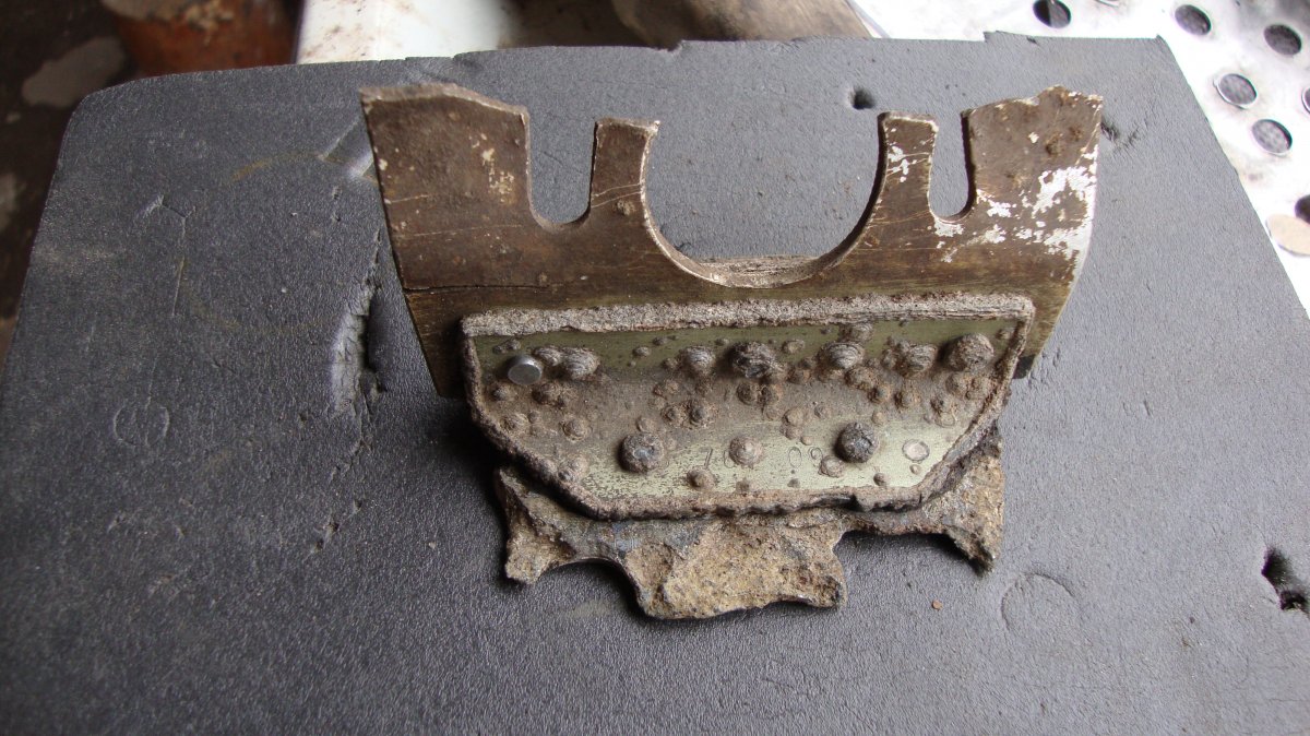

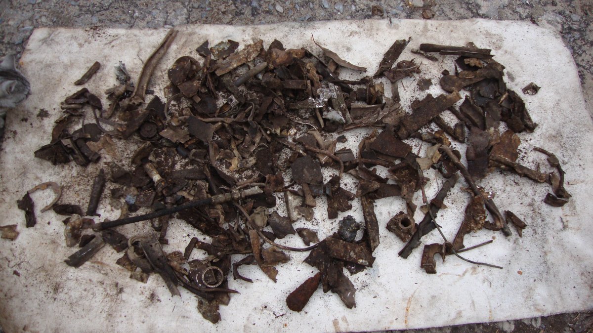

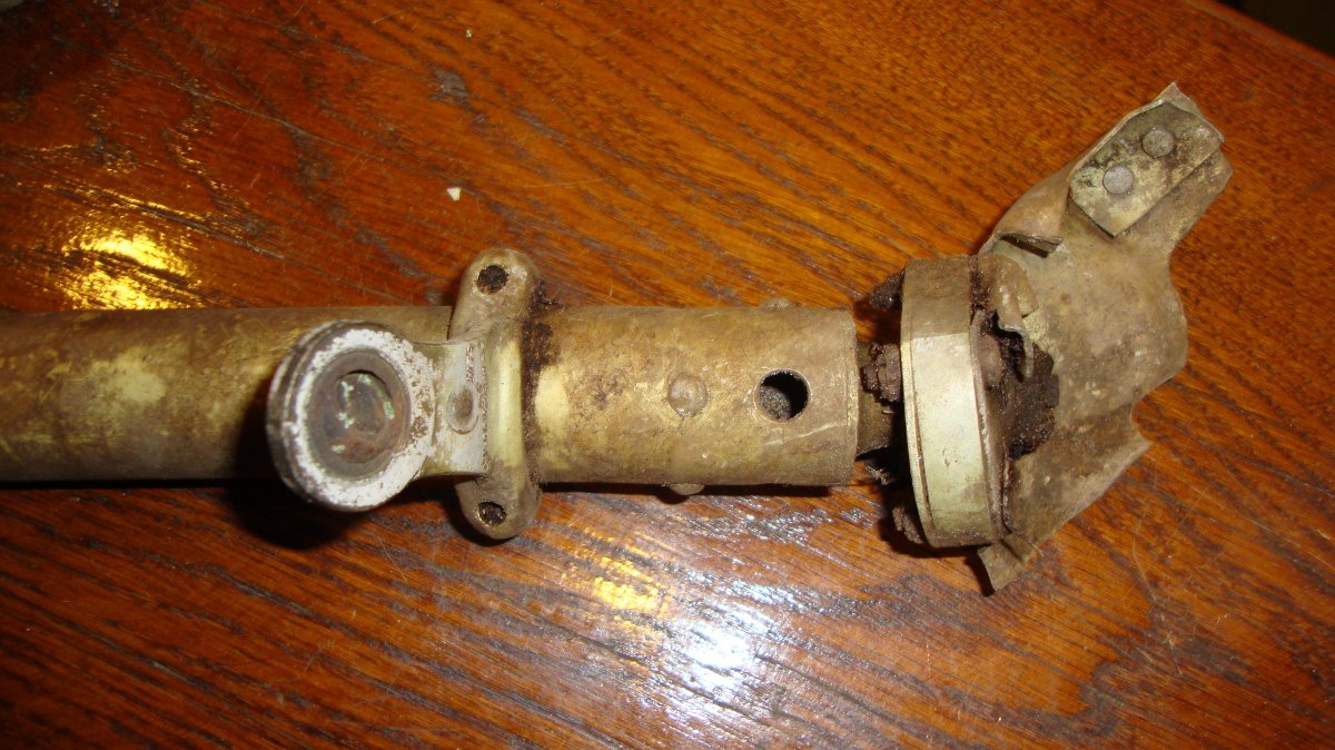

    Камрады, нужна помощь. Нашёл место падения мессера, а место входа в землю не могу найти, на площади в полгектара куча мелких частей и оплавленного дюраля. МД шкалит, как определить?

    сами с собой общаетесь?:)

    А вы внимательно смотрели?
    gall 83 подобається це.

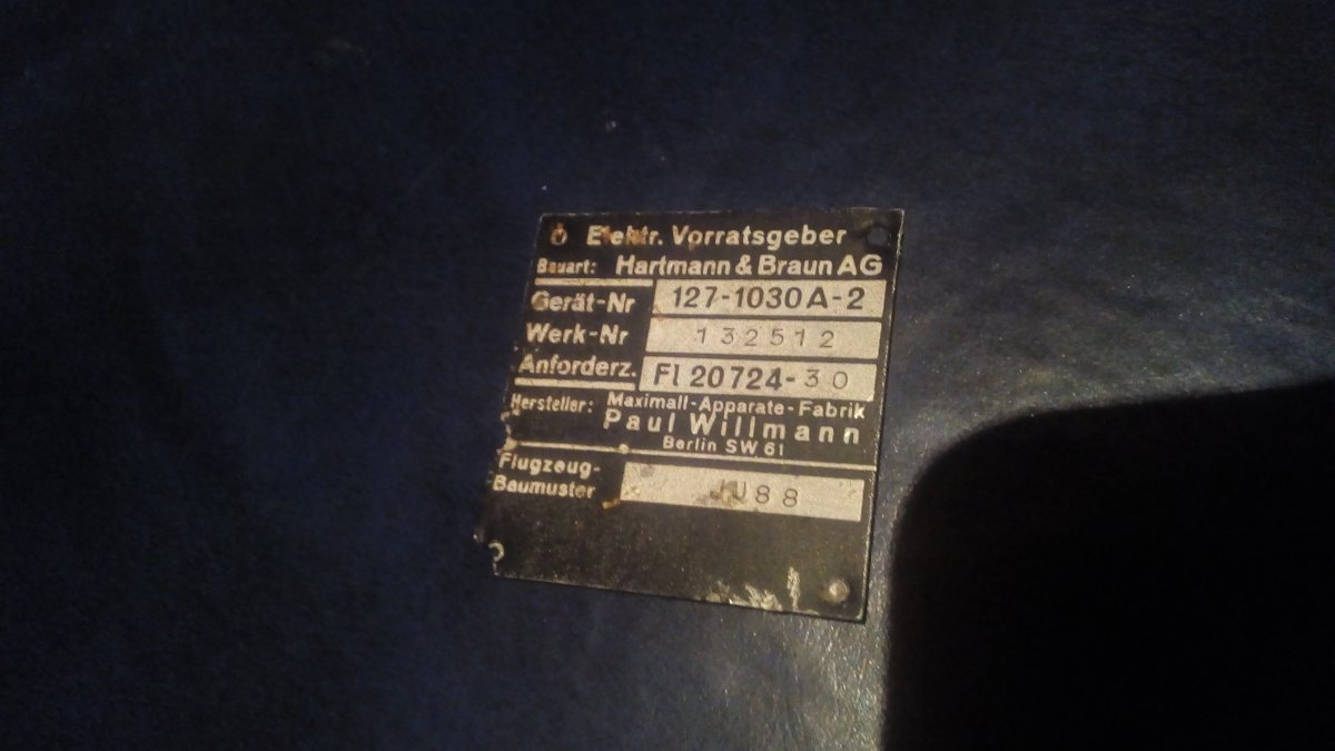

  9. Set Izengrimm
    Set Izengrimm Schütze
    15.902
    Чорний Вігвам
    Шильди на визначення від камрада

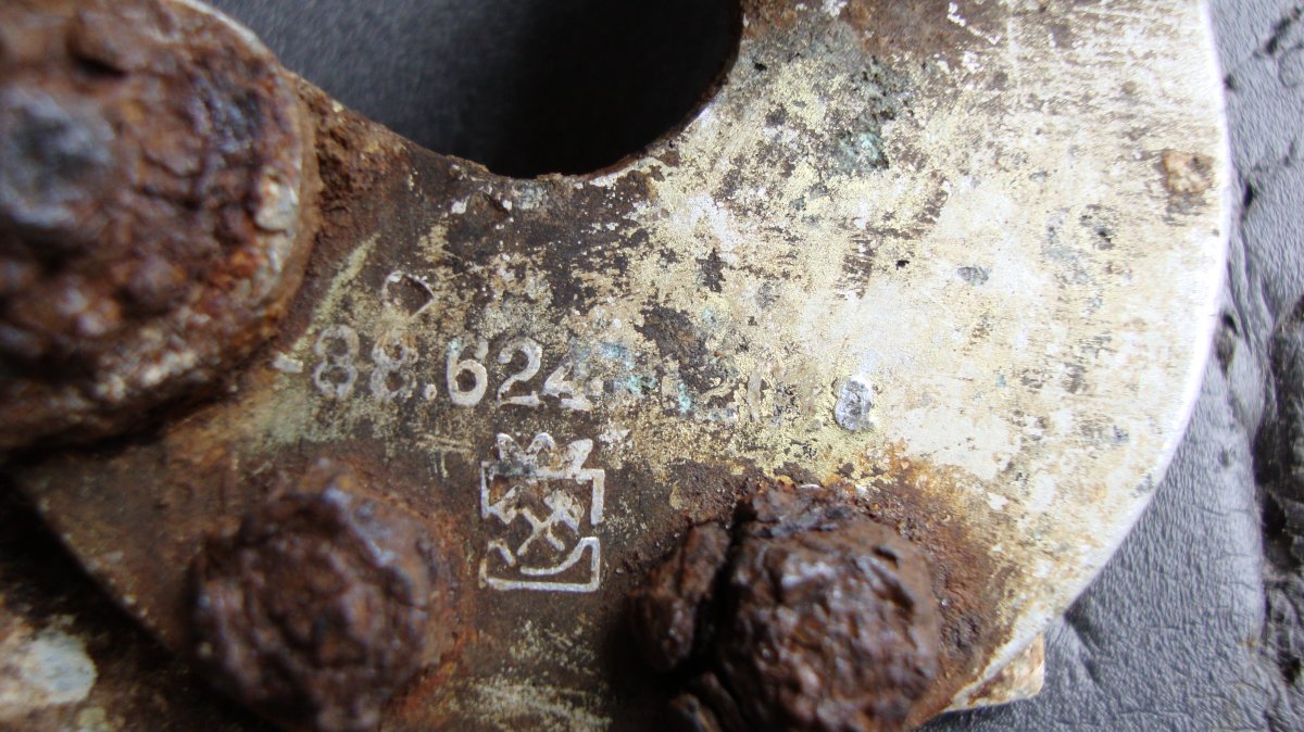

    Jaroslav 5701

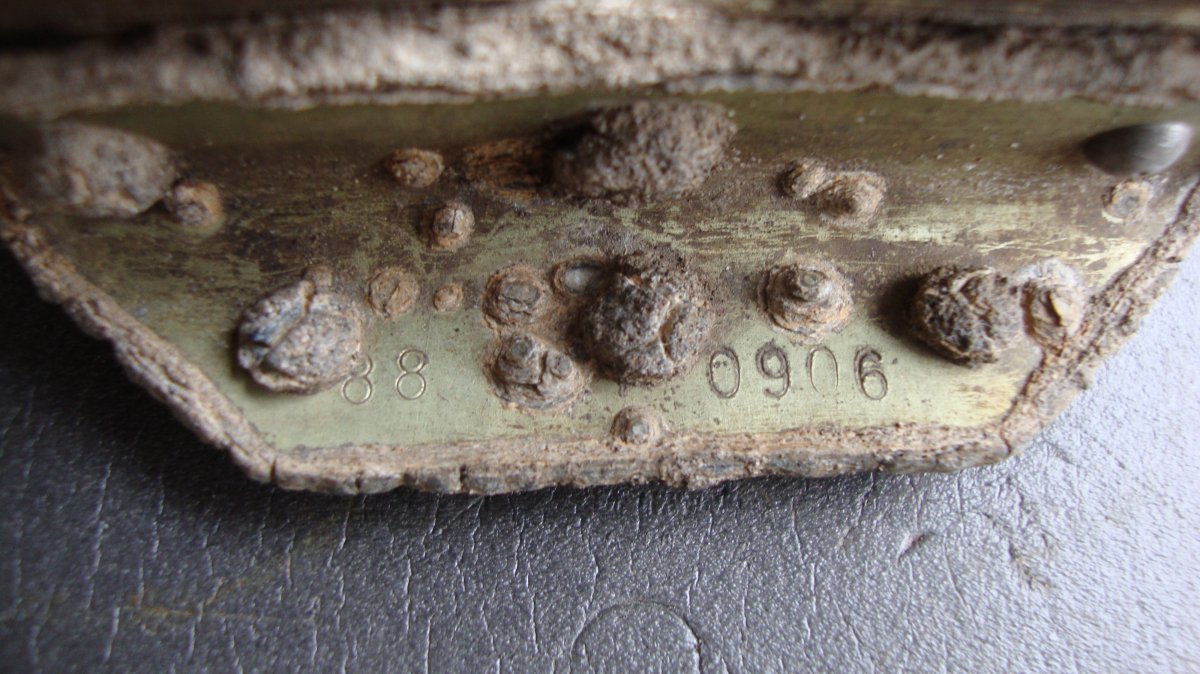

    Ju-88
    WERWOLFE та gall 83 подобається це.

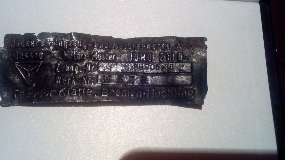

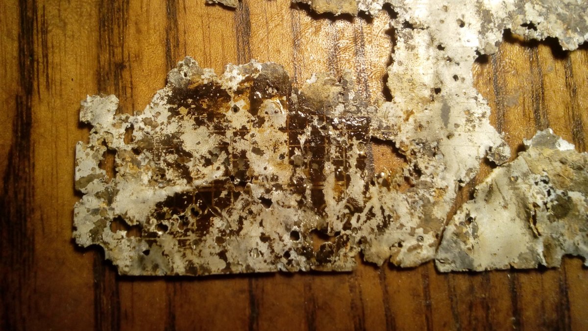

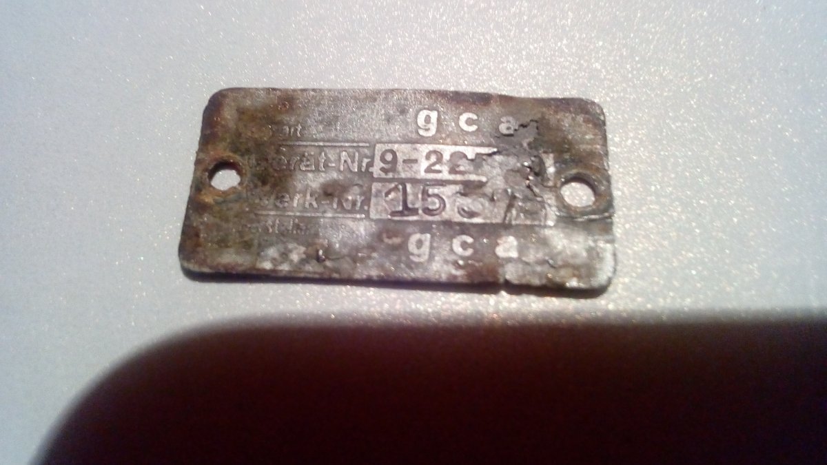

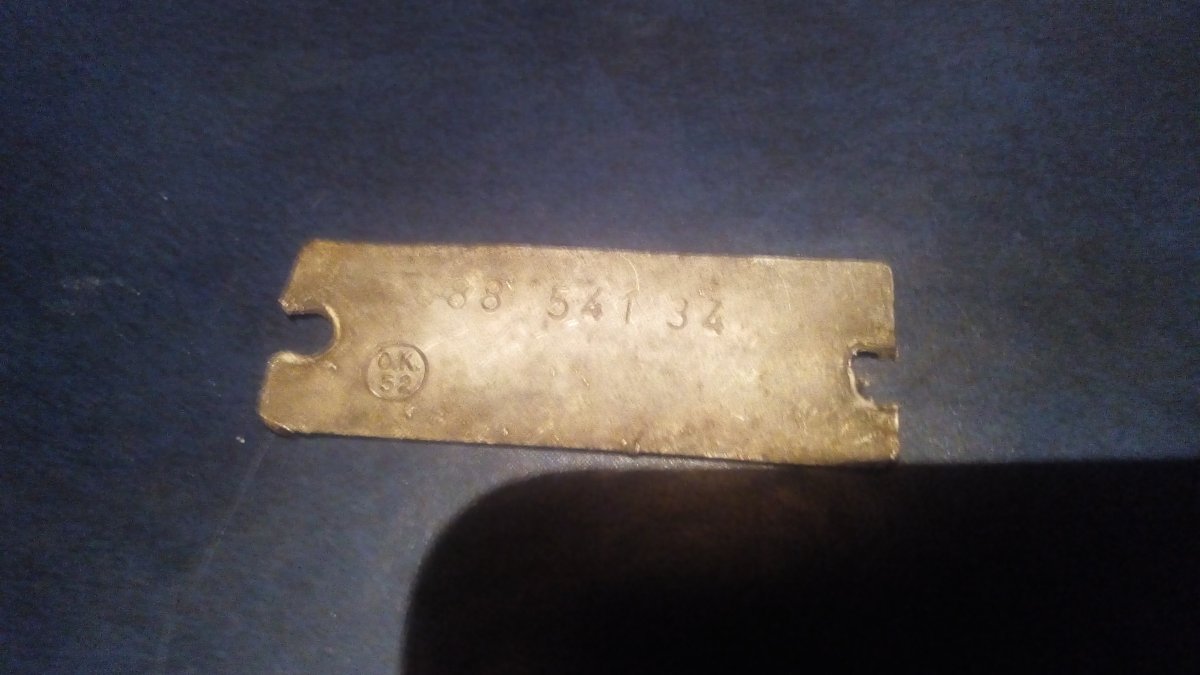

  10. Jaroslav 5701
    Jaroslav 5701 Stabsgefreiter
    31
    58
    925

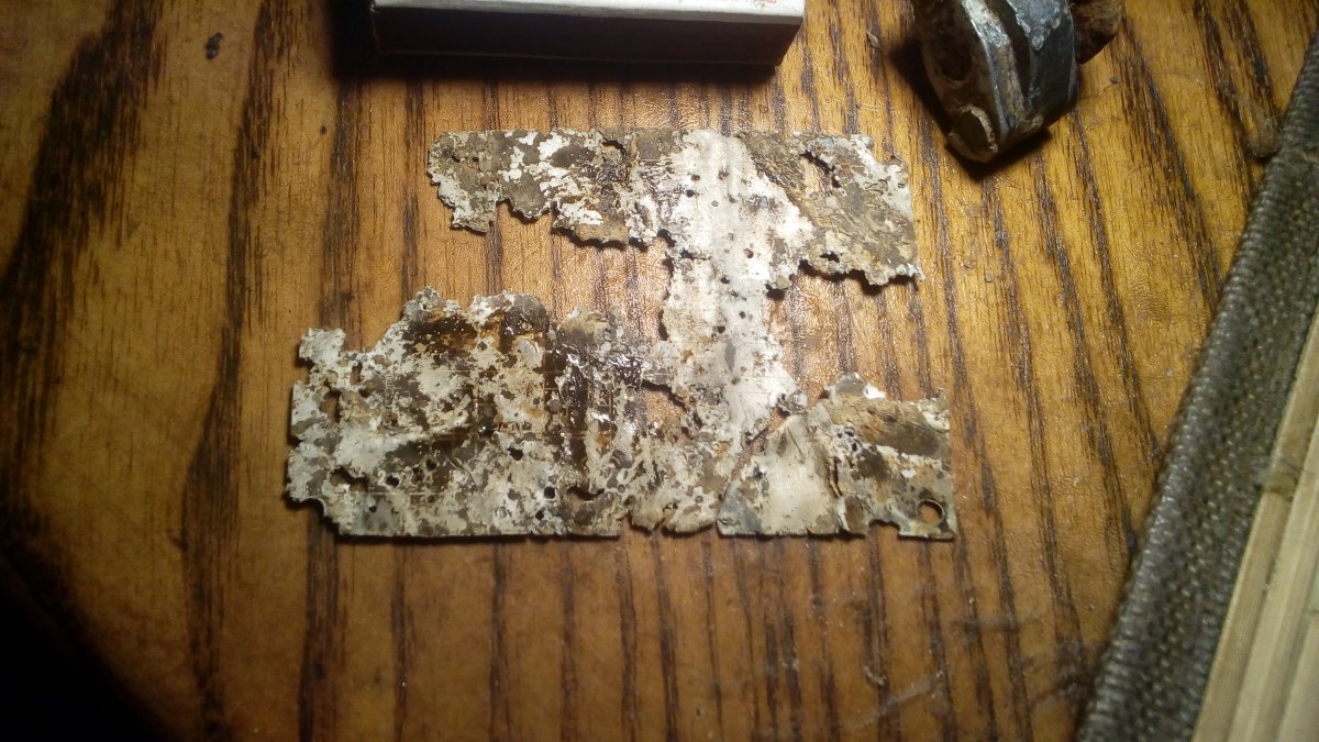

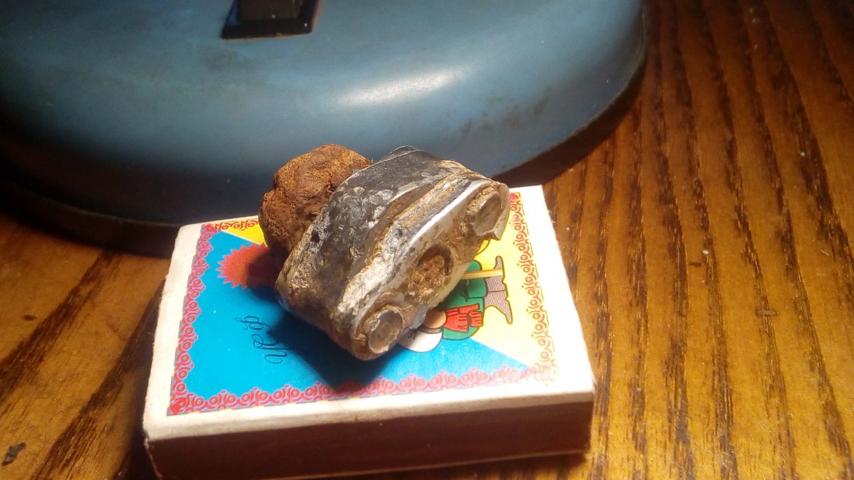

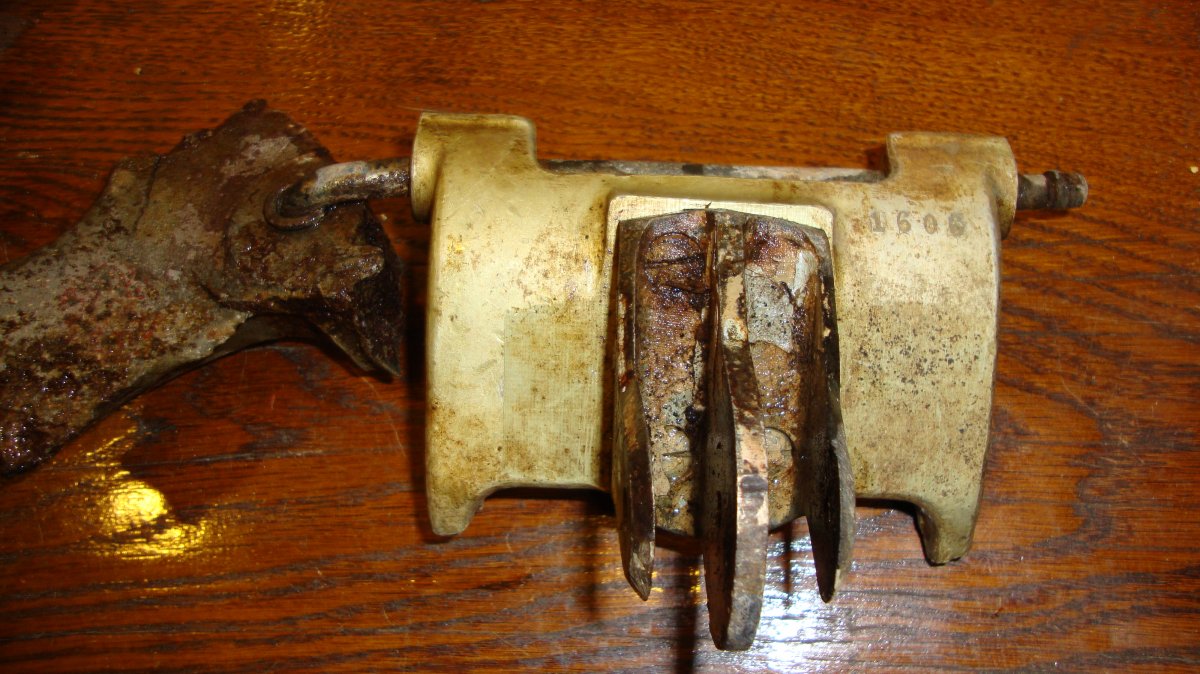

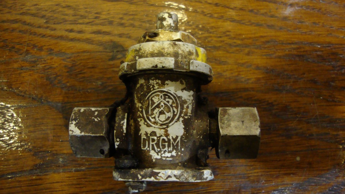

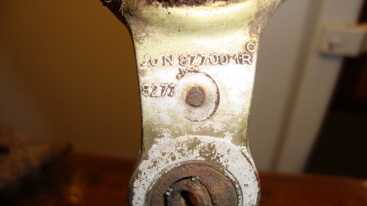

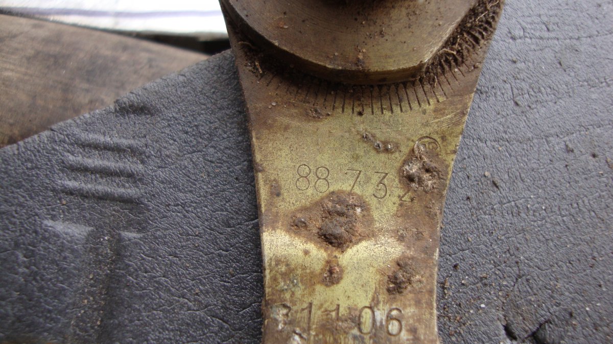

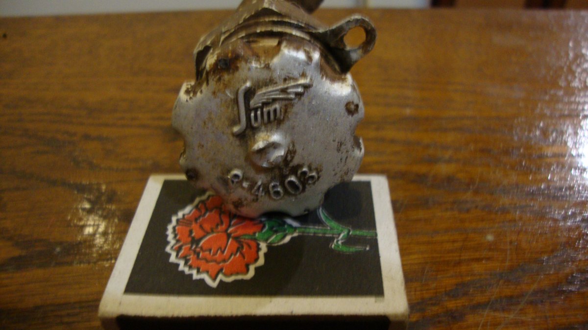

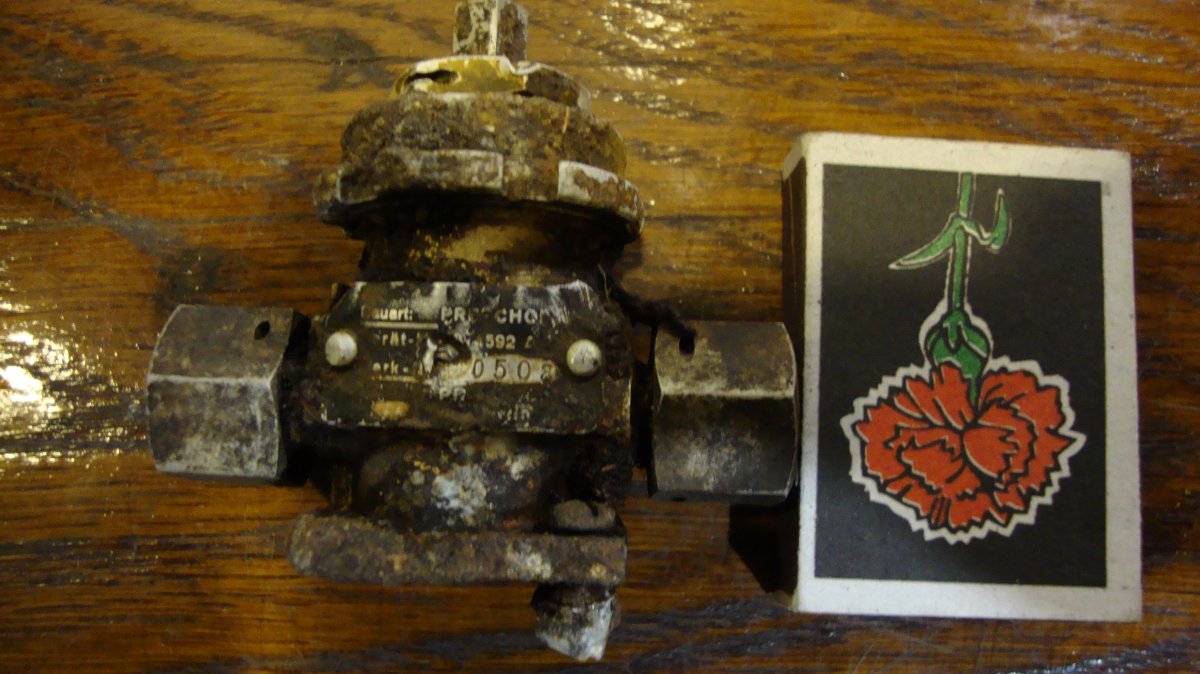

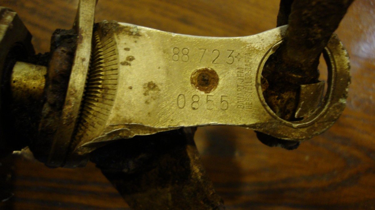

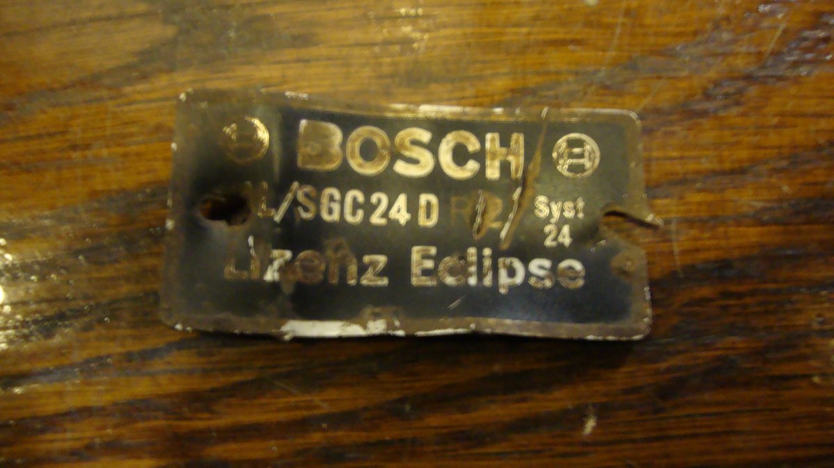

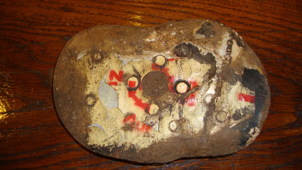

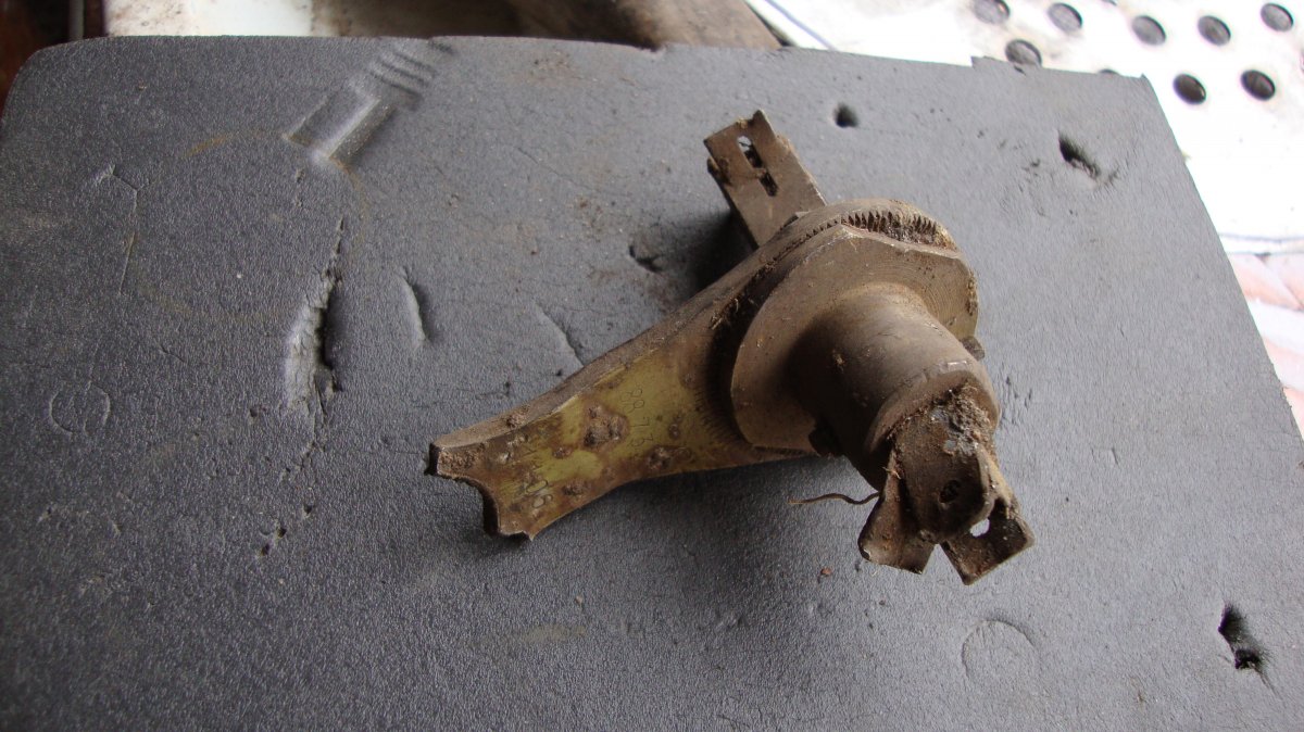

    Доброго дня,Ось ходили провірити байку про німецький літак)
    Декілька деталів , уламків алюмінію та інших,толком мало,та щось схоже на шильдик,але погано видно,декілька цифр ...(та якась типу схема)
    Та щось схоже на регулятор
    Може хтось бачив схожий шильдик?
    Останнє редагування: 3 бер 2019
  11. akve
    akve Stabsgefreiter
    75
    142
    259
    Запад
    Вряд ли вам такие данные кто то даст. Целых Bf109 немного совсем есть , и то они в водоемах или болотах, да и цены на них наверное совсем не дешевые, как и проблема с вывозом за границу..

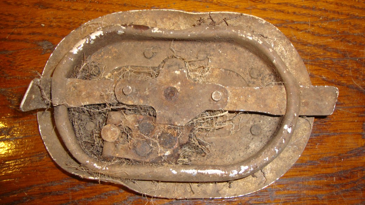

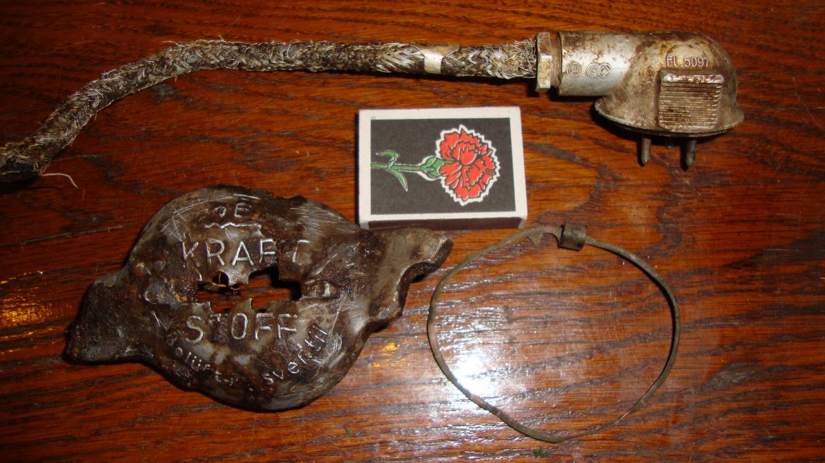

    здравствуйте вот некоторые фото деталей с места падения Ю-88 DSC06315.JPG DSC06316.JPG DSC06318.JPG DSC06320.JPG DSC06321.JPG DSC06324.JPG DSC06330.JPG DSC06331.JPG DSC06334.JPG DSC06335.JPG DSC06336.JPG DSC06337.JPG DSC06339.JPG DSC06340.JPG DSC06341.JPG DSC06342.JPG DSC06343.JPG IMG_20190311_115314.jpg IMG_20190311_140059.jpg IMG_20190311_145826.jpg

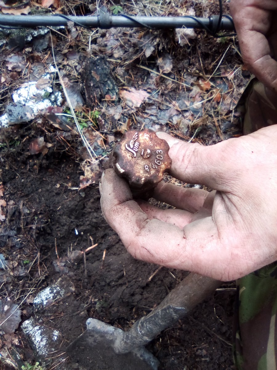

  21. Якут64
    Якут64 Leutnant
    62
    107
    1.483
    Украина,Кировоградская область.

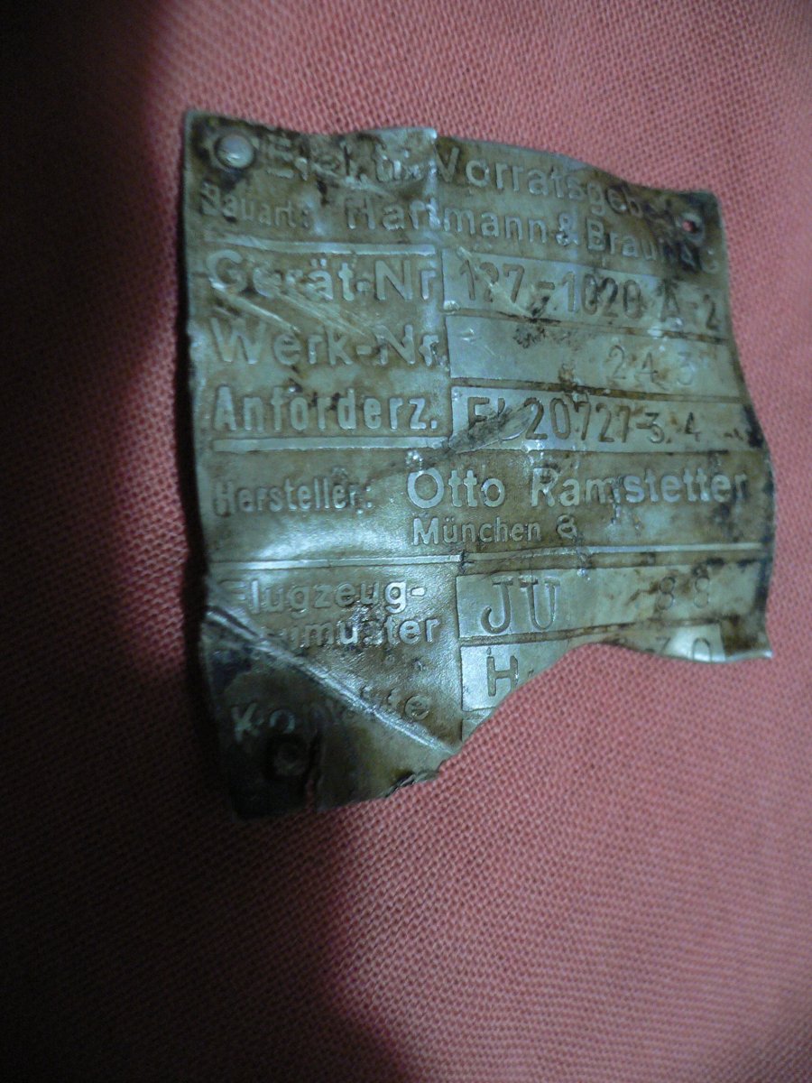

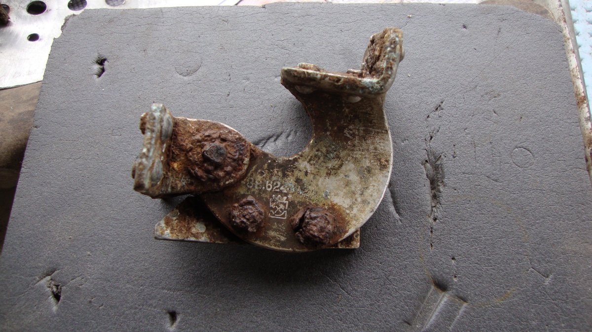

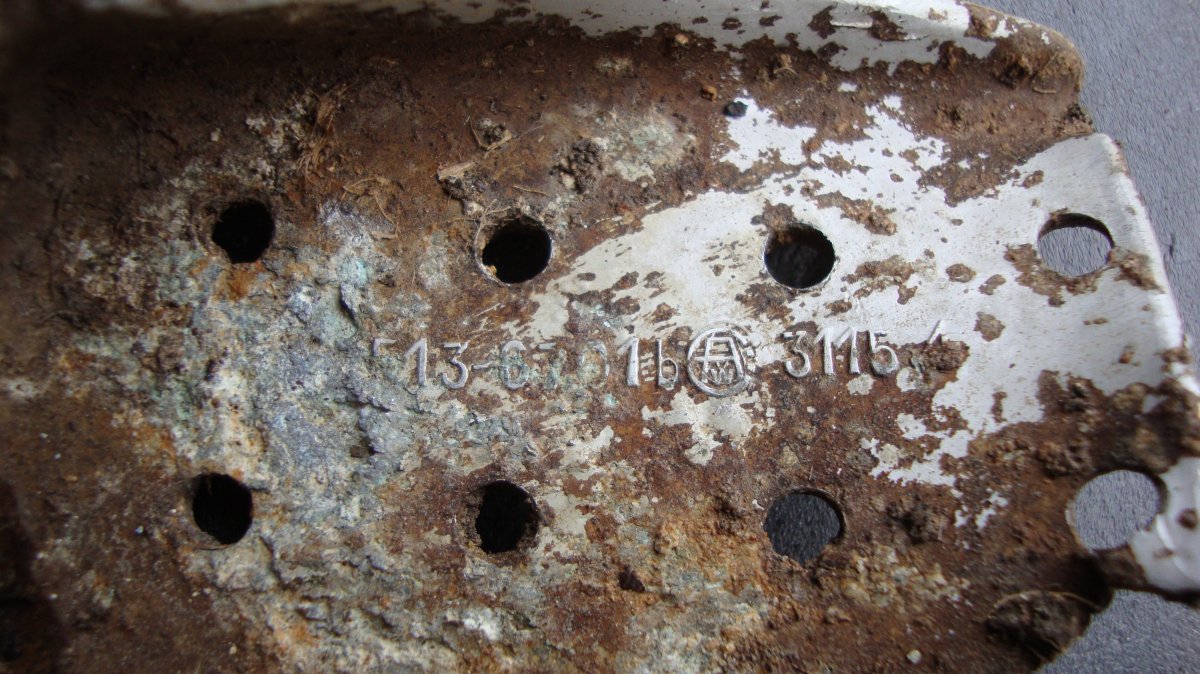

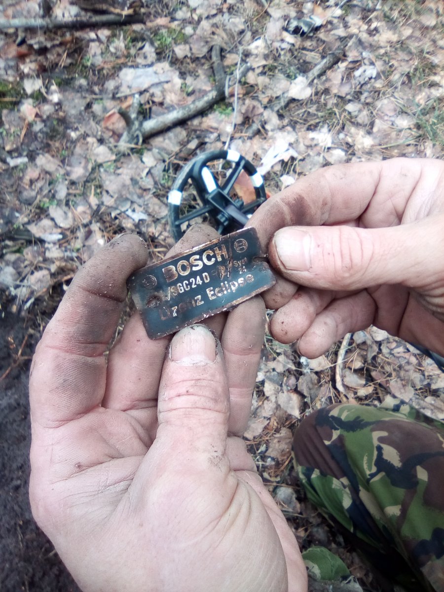

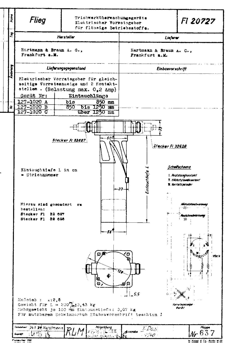

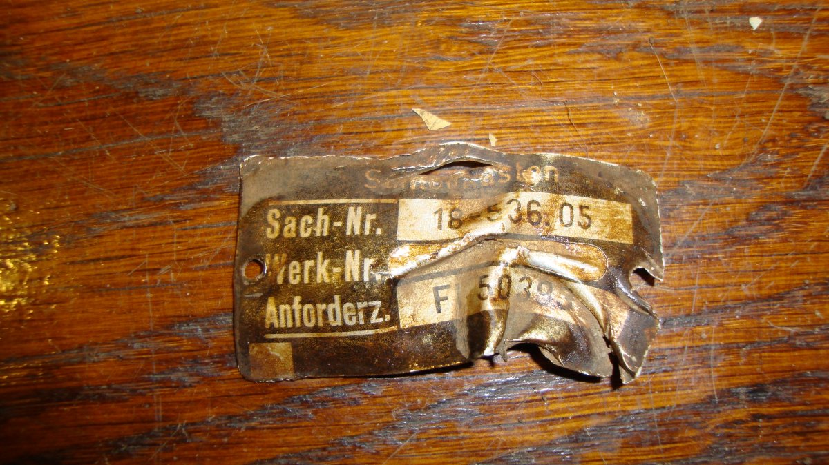

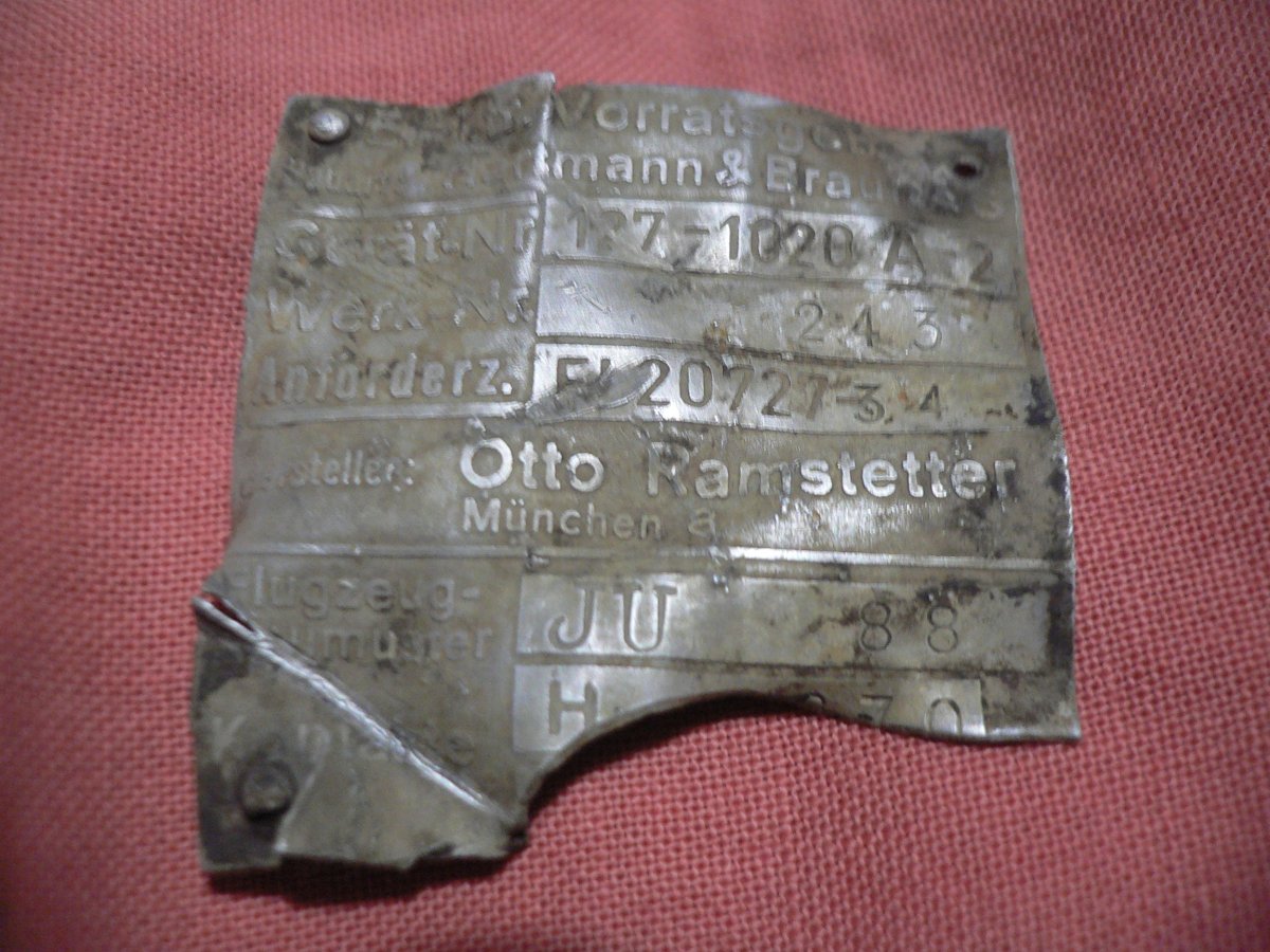

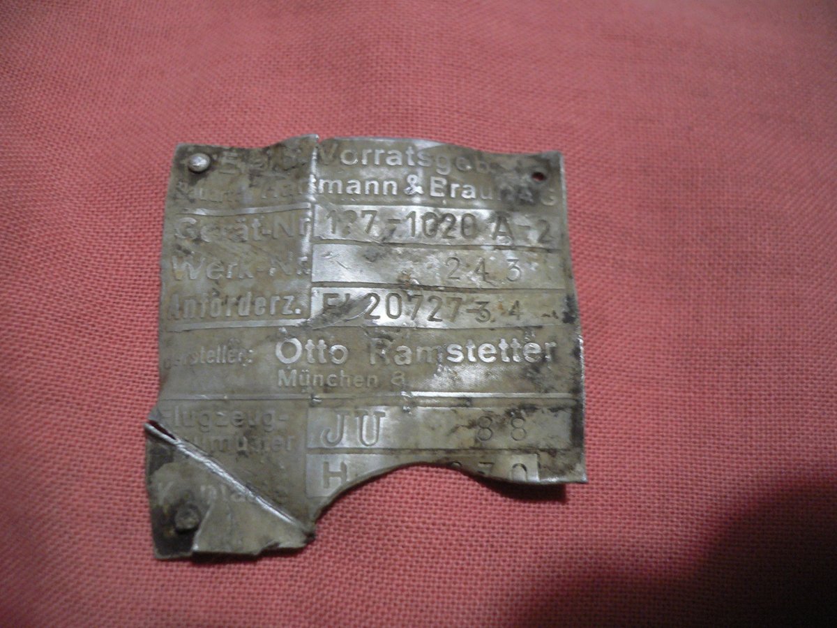

    Сегодня снова выезжал на место падения юнкерса, попалась вот такая табличка. С какого агригата или узла кто в теме?
    WERWOLFE, gall 83 та lesnoi подобається це.
  22. Set Izengrimm
    15.902
    Чорний Вігвам
    Датчик топливометра Fl.20727
    WERWOLFE, gall 83 та Якут64 подобається це.
  23. Якут64

    Спасибо!:beer:

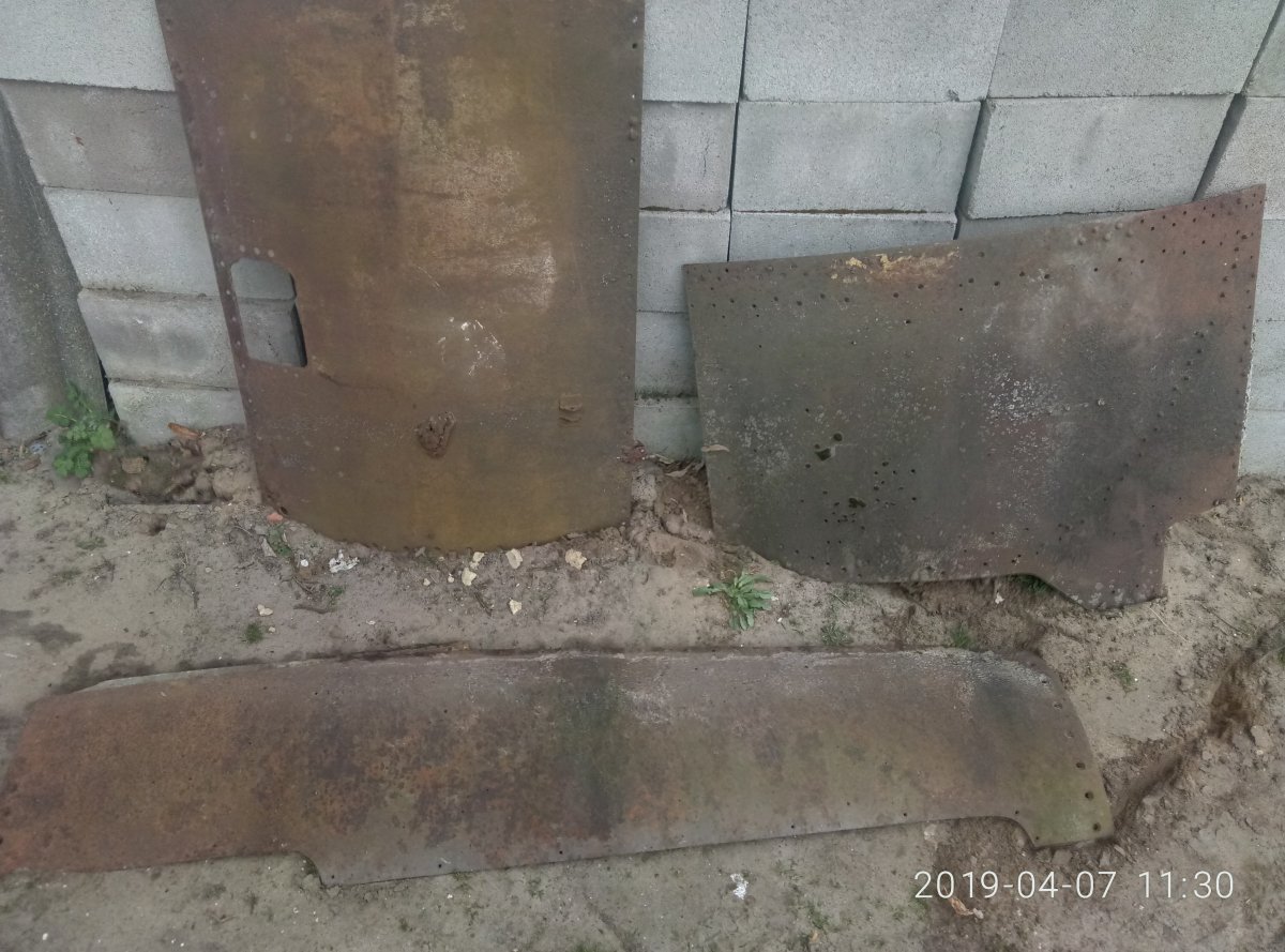

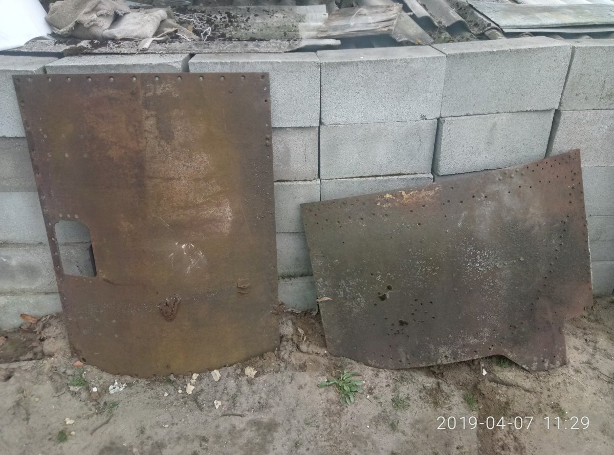

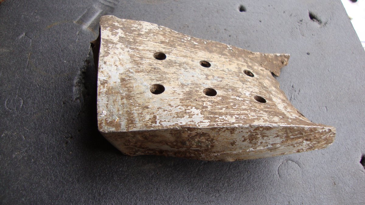

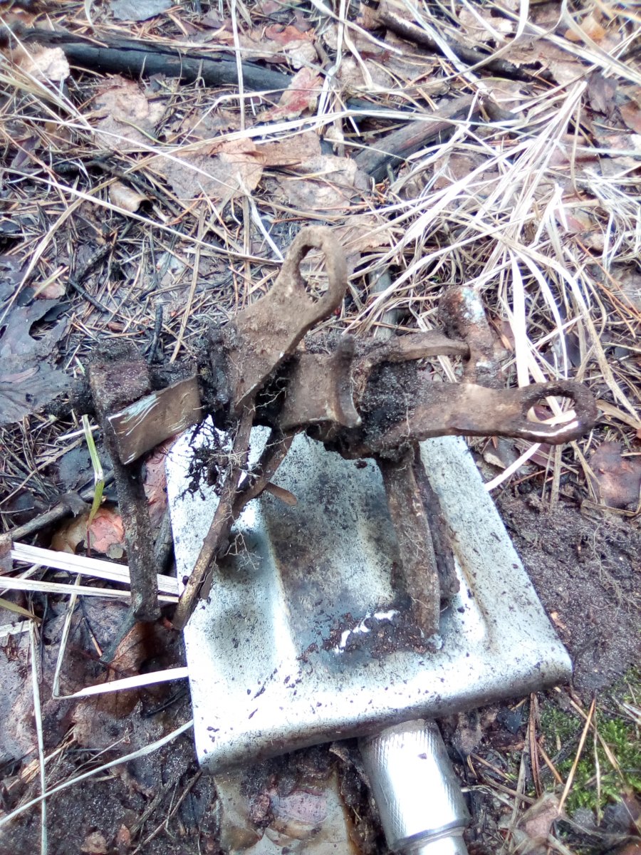

    Приветствую.Прошу уважаемых экспертов помочь с определением элементов бронекапсулы.
    Останнє редагування модератором: 10 кві 2019
  26. let4ik-737
    let4ik-737 Stabsfeldwebel
    559
    Ил-2, или кроме типа нужнорасположение элементов?
    Jamaica подобається це.
