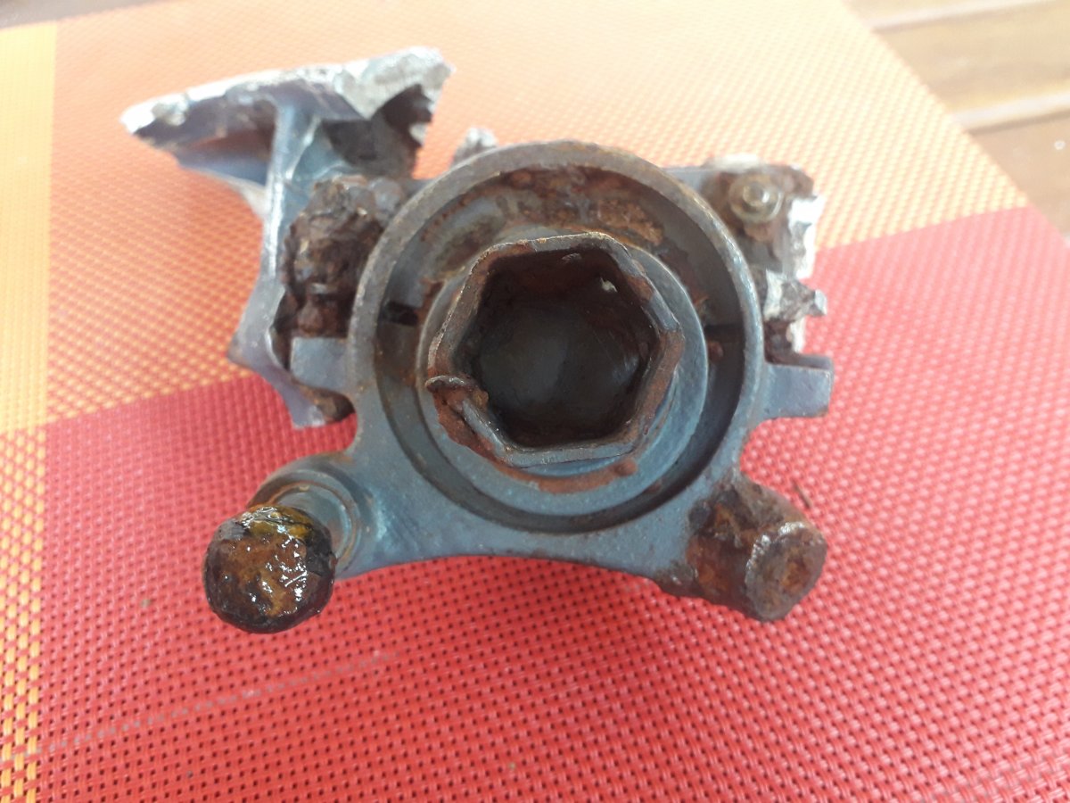

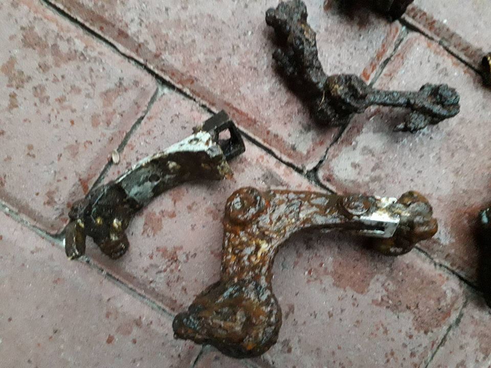

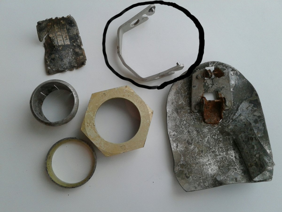

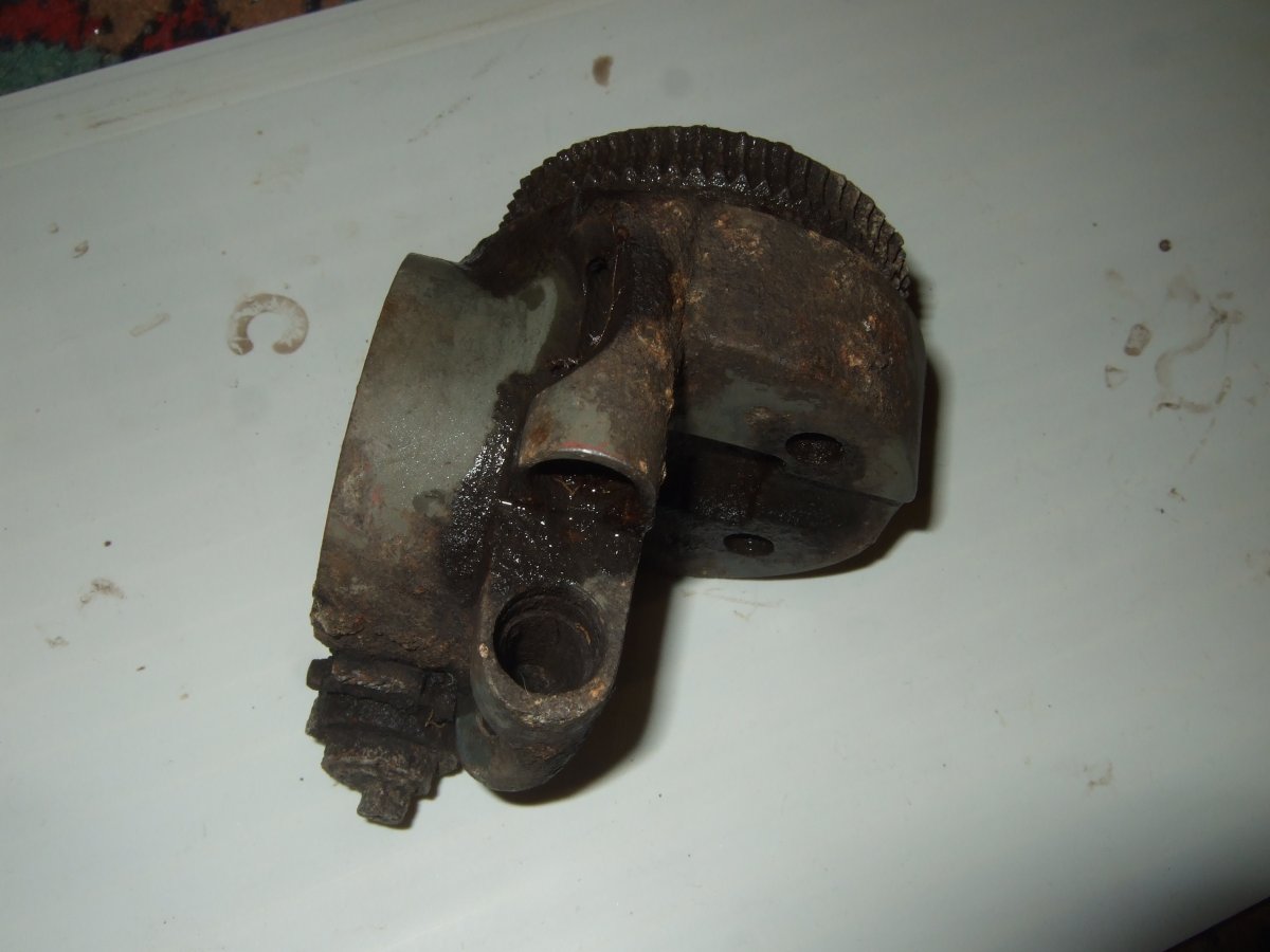

    Всем привет!Копали недавно место падения BF 110,место битое,но немного накопали,уже дважды попадается вот такой зажимчик,был такой же на месте падения HE 111,на фото обозначил,интересно где стоял,что закрывал?

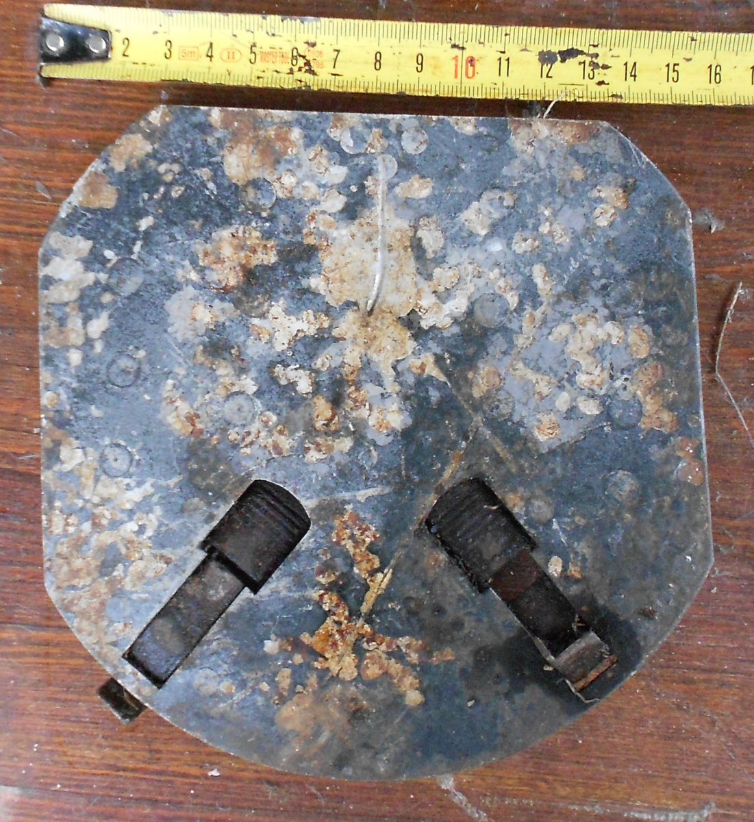

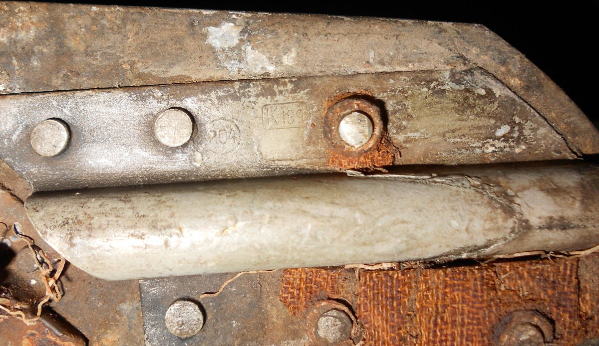

    Set Izengrimm Schütze

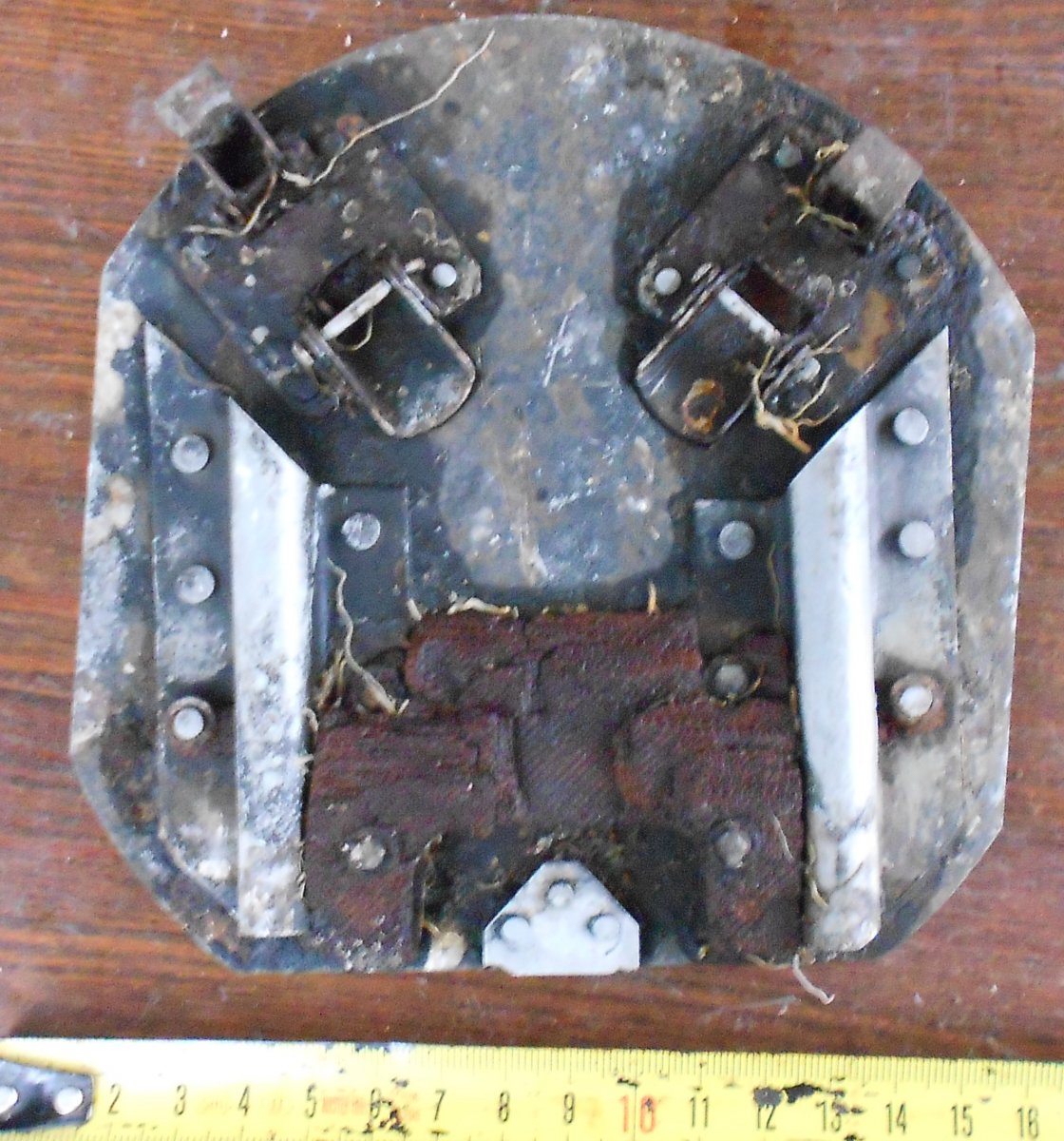

    На шильде если можно - номер прочитайте, там кажется "Ln. 266..." или "766..." и дальше.

    Ln 26610

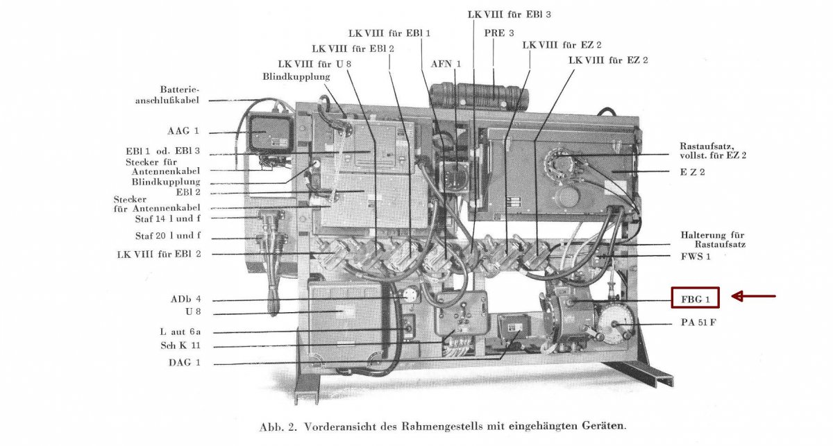

  5. Set Izengrimm
    15.902
    Чорний Вігвам
    Под этим номером значится Fernbedienungsgerät FBG 1, часть навигационной или радиокомпасной системы, если я правильно понял.
    Вот прибор на раме R Gst 4:
    gall 83 та robocop333 подобається це.

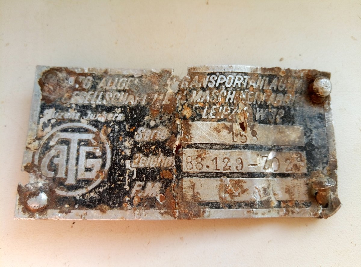

    Прошу подсказать по детали с Ю-87.Интересует назначение и название.Заранее всем благодарен

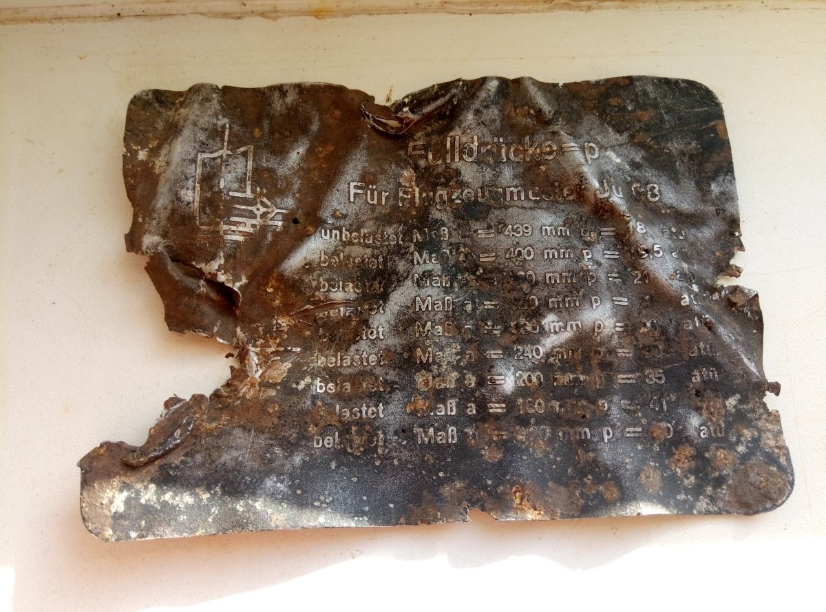

    Приветствую, подскажите по этим шилдам можно что узнать о пилотах, спасибо всем кто сможет помочь!

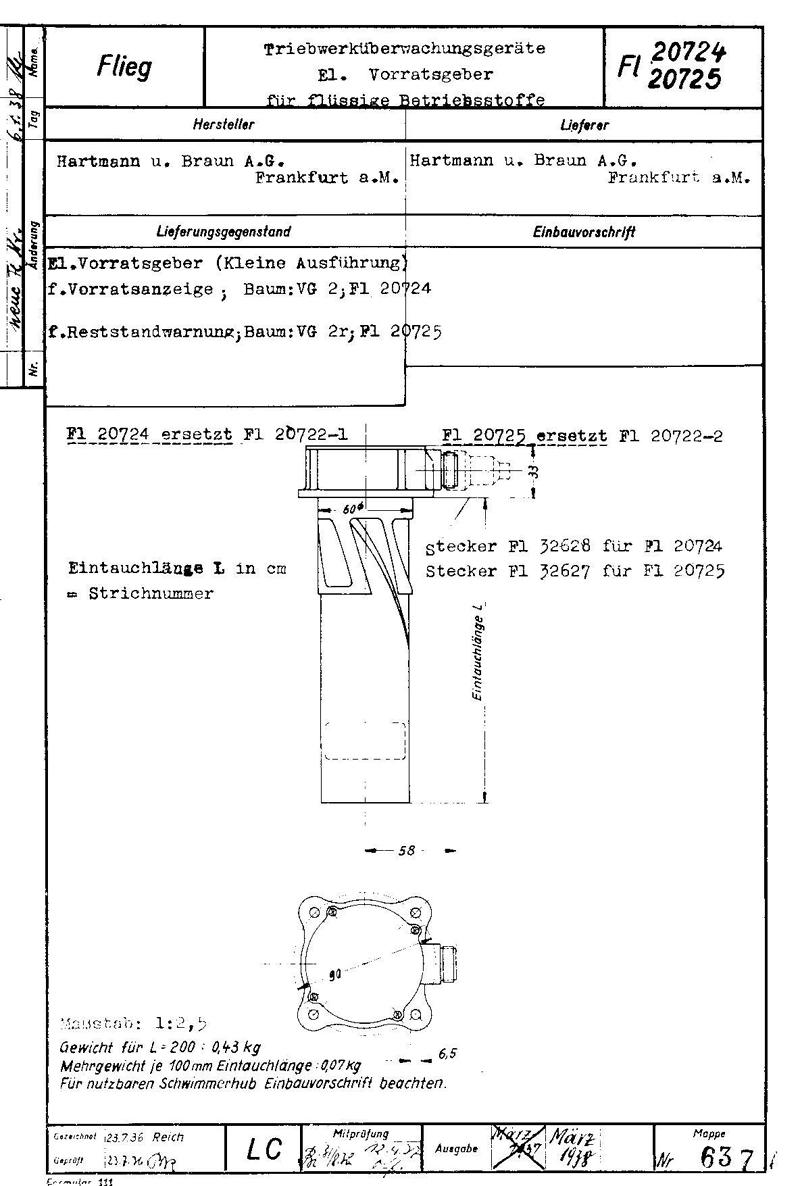

  9. Set Izengrimm
    15.902
    Чорний Вігвам

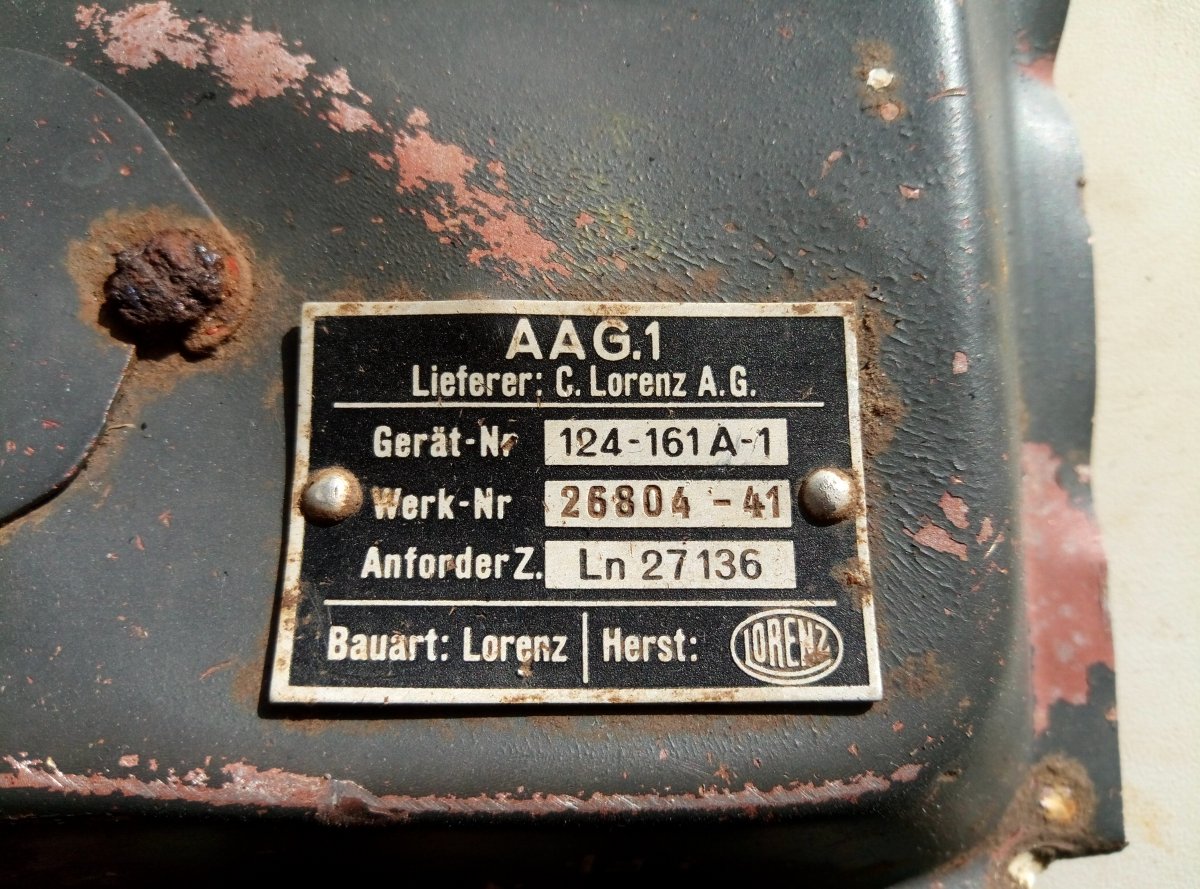

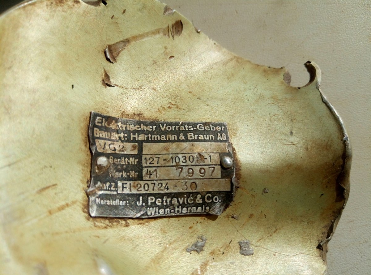

    Первая - крышка переходника антенны Anpassungsgerät Ln 27136
    Третья - электродатчик топливометра Fl.20724
    WERWOLFE, gall 83, legko та 2 іншим подобається це.

    Единственное, как мне кажется, что можно узнать по этим шильдам, это то, что это был Ju-88..

    Спасибо за инфу но я знаю что это Ju88, а по этим шилдам скорее всего будет сложно определить , маловато информации

    Шильды стандартного набора бортовой аппаратуры. Отдельную машину по ним не определить, конечно.

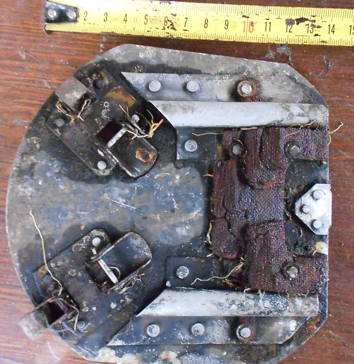

  13. ifvr
    ifvr Stabsgefreiter
    209
    Земля
    Подскажите по находке.
    WERWOLFE та gall 83 подобається це.

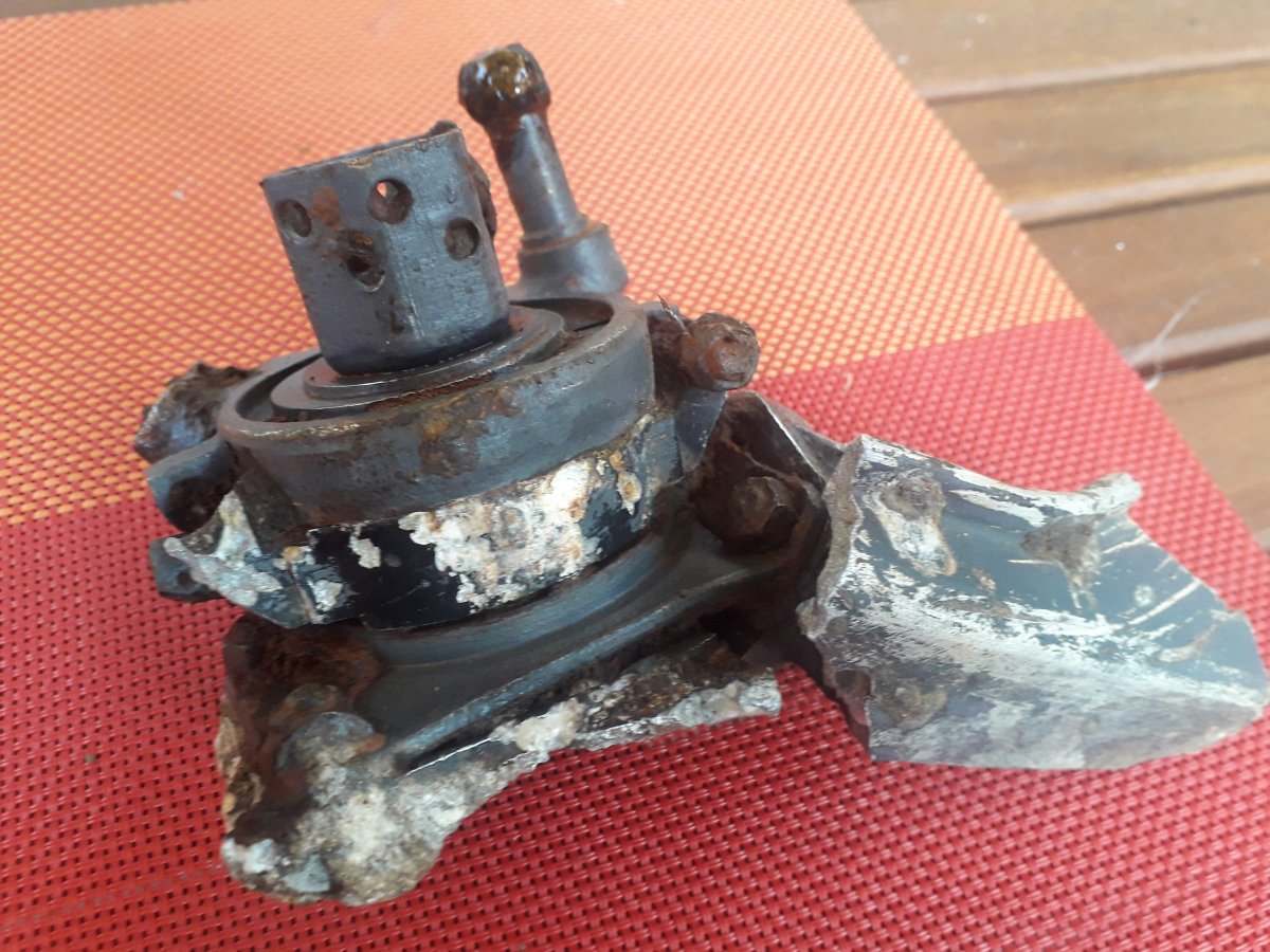

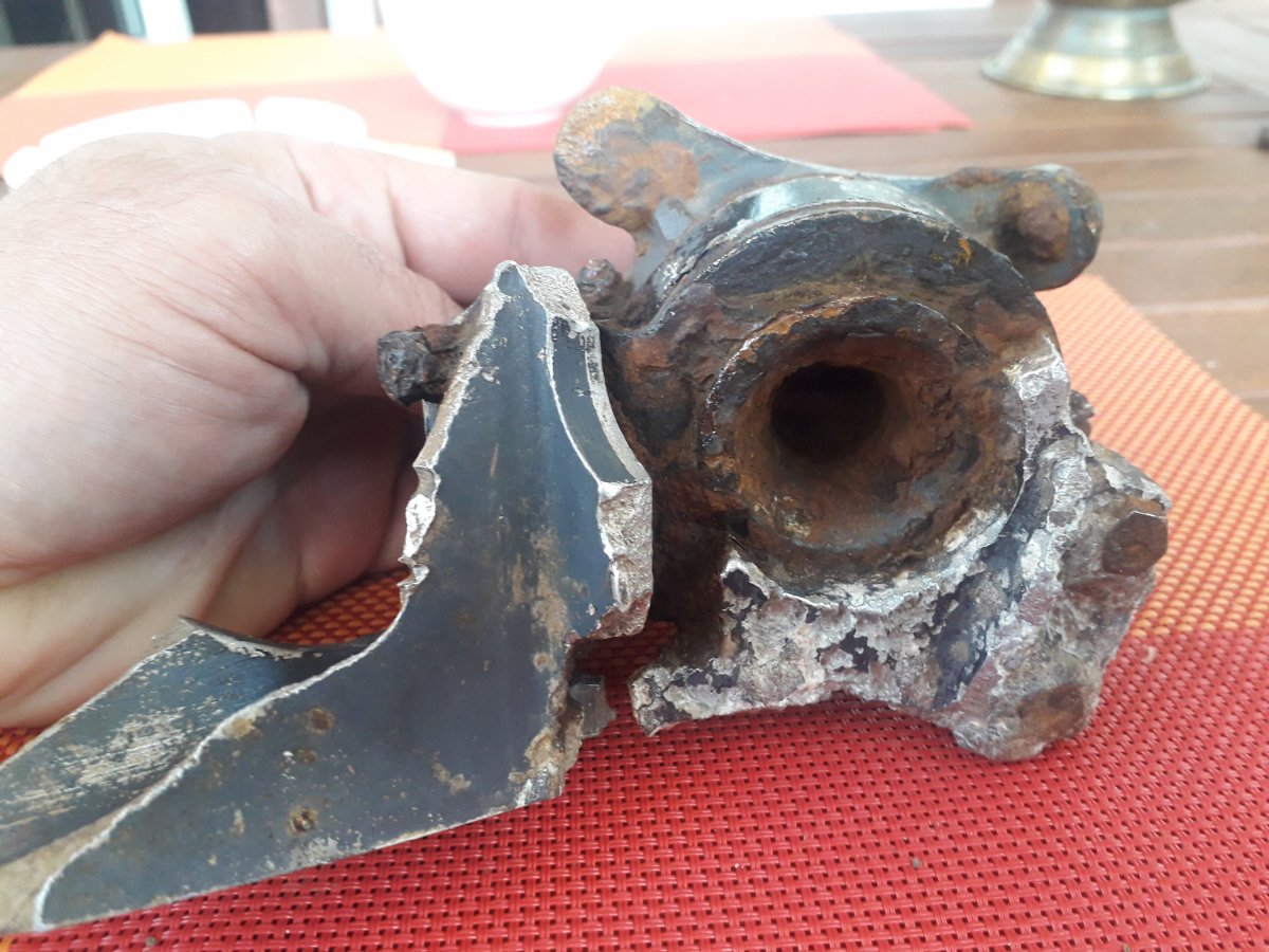

  14. Hexenmeister
    Hexenmeister Stabsgefreiter
    296
    Wo die Welt mit Bretten zugenagelt ist...

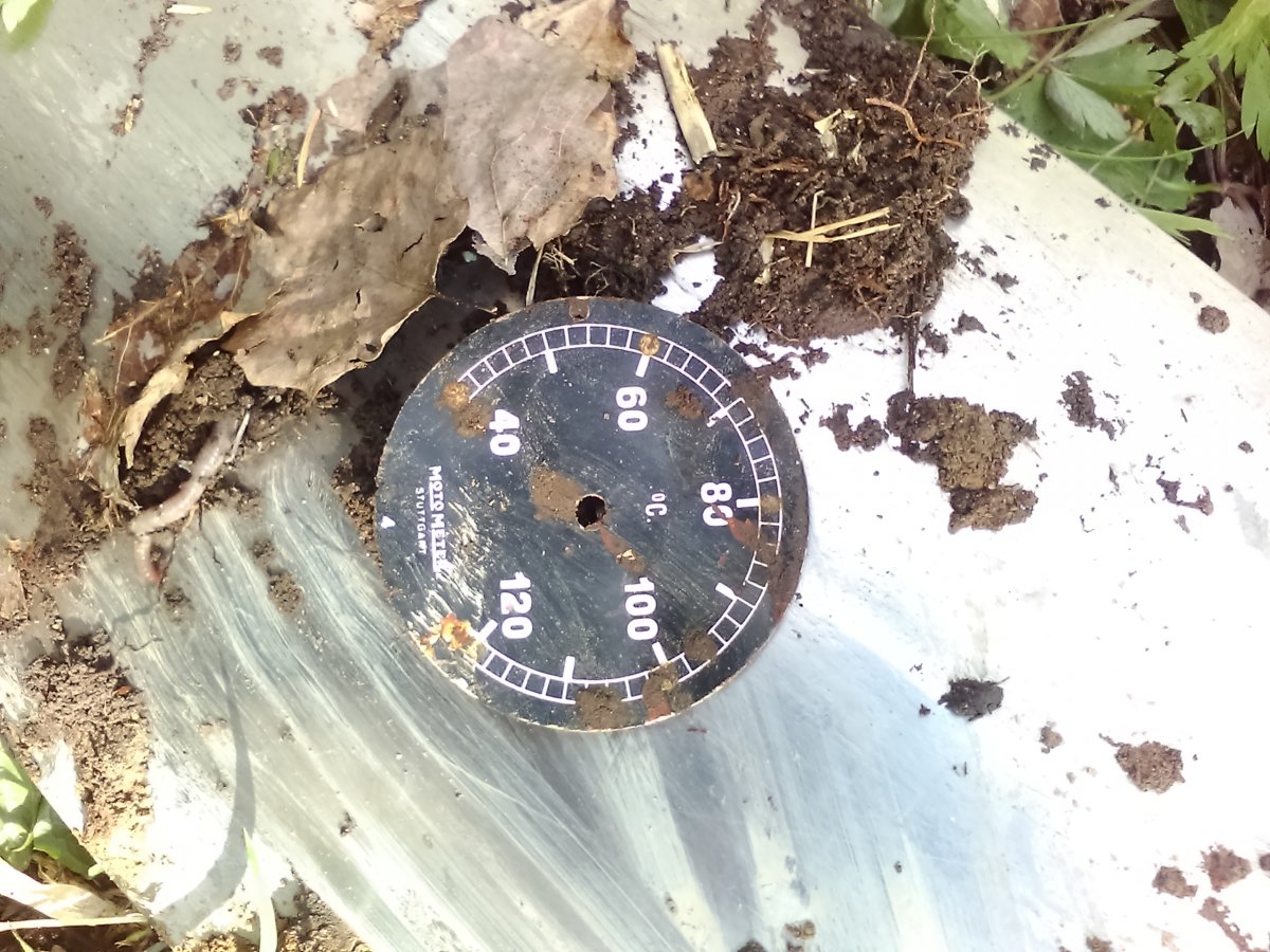

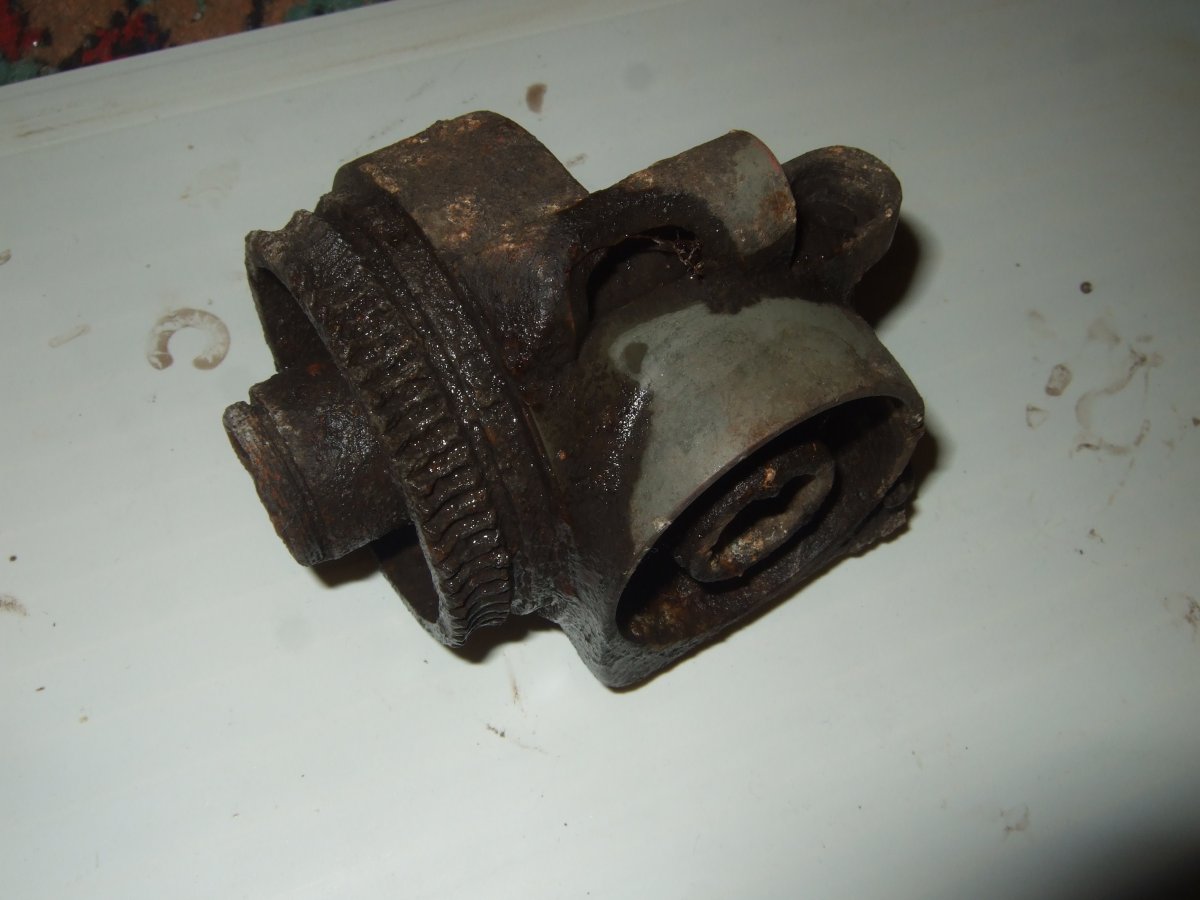

    Панове,подскажите,с какого агрегата.Найден на немецком городке,помимо него было много мелких дюралевых деталей,возможно принесенных при разборке..

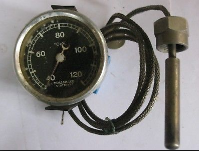

    Датчик температуры охлаждающей жидкости выглядел как на фото. Погуглите "панели приборов" самолетов ,авто. С ув.

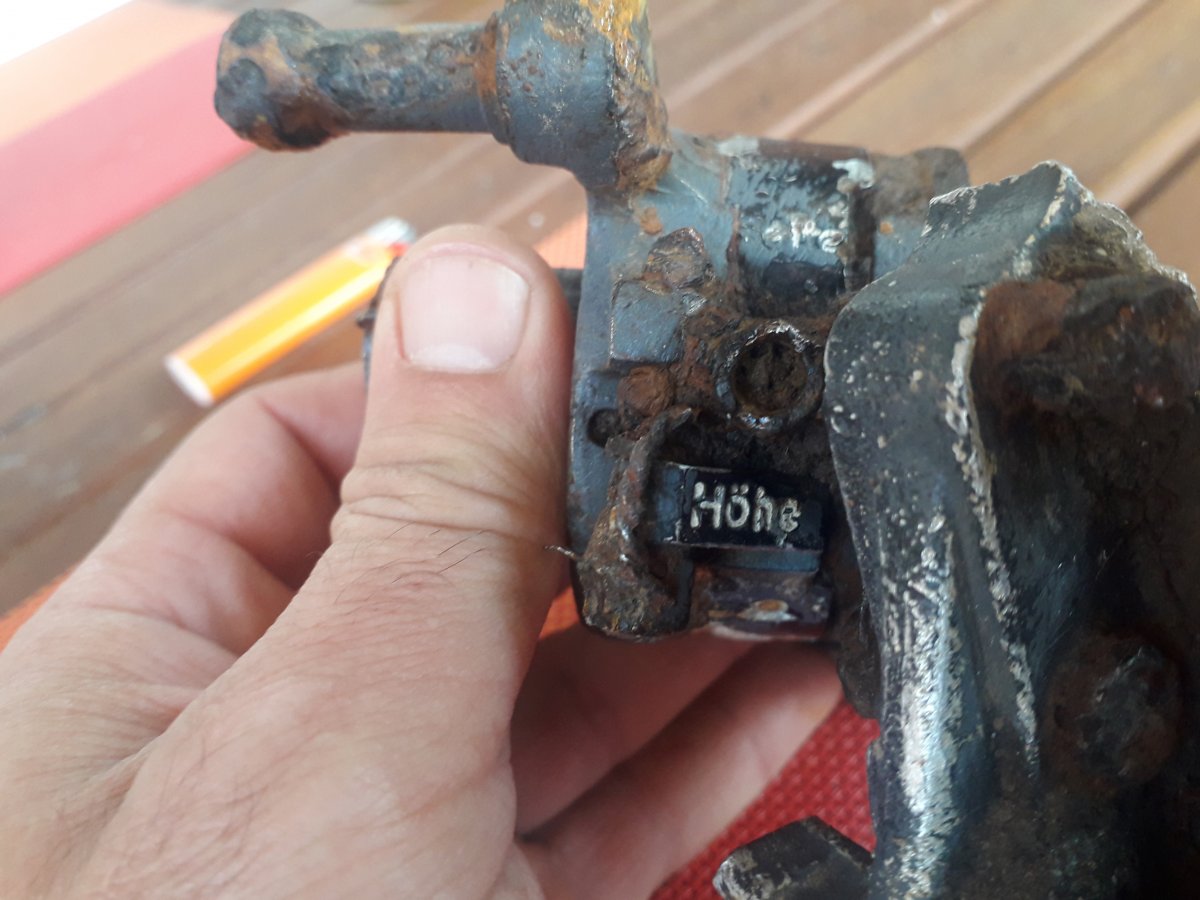

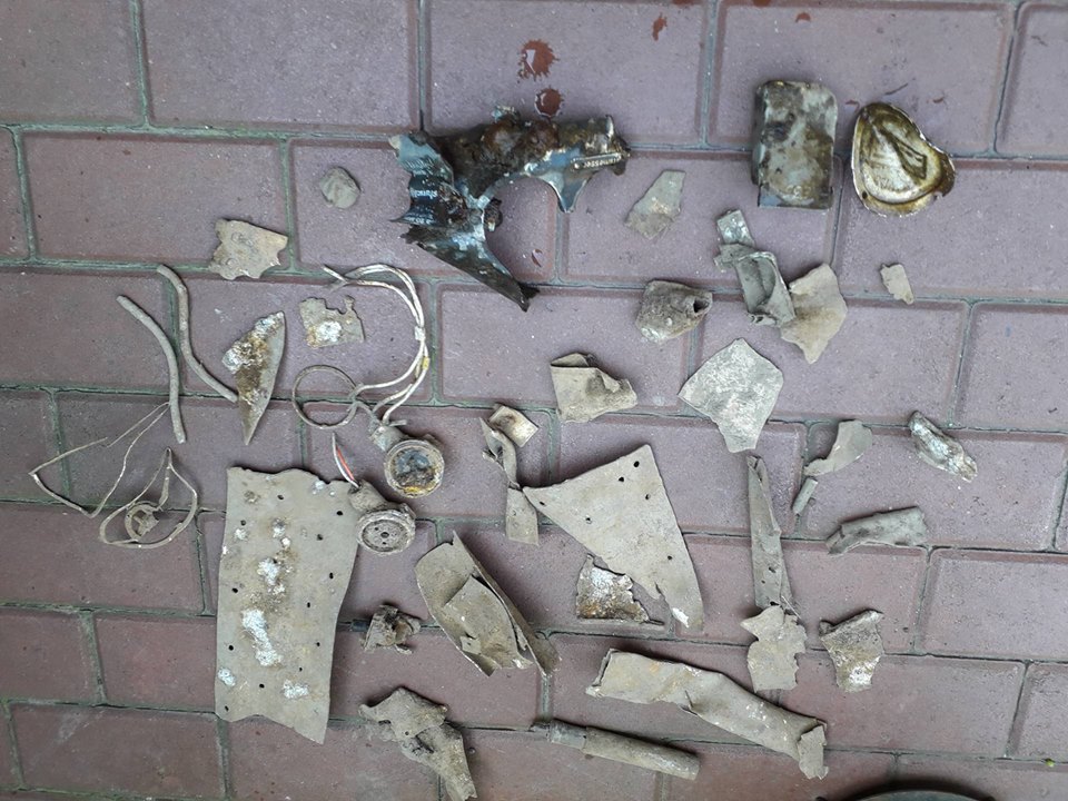

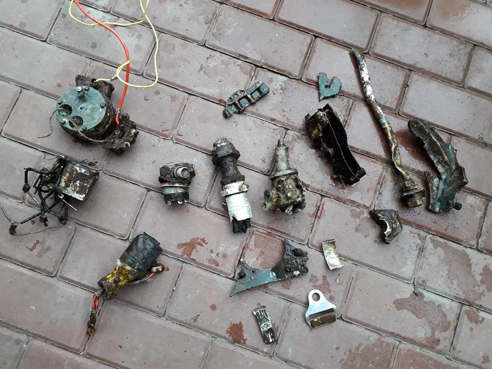

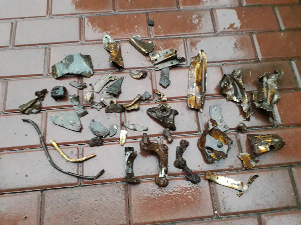

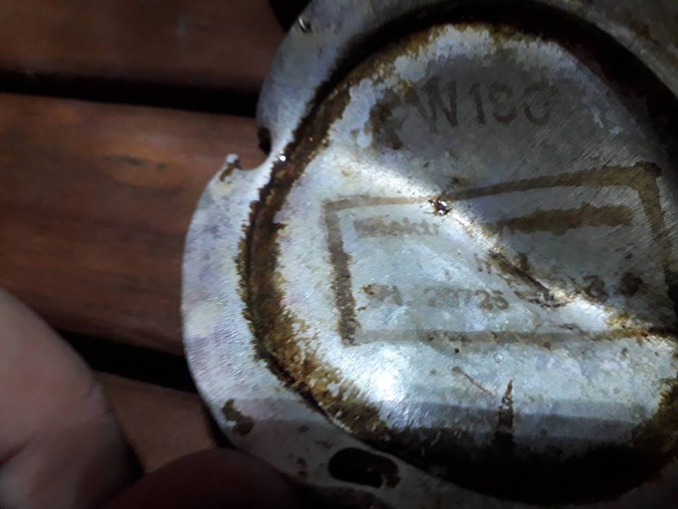

    Остатки самолета тоже нашел , основное железо давно уже забрано , кусочки фюзеляжа, датчики , клеммы, остатки приборов , собрал почти 150 фрагментов. Остатков двигателя тоже нет , видать не было крутого пикирования , посему и движок был забран металлоломщиками. По FL номерам получается FW 190 , шильдов никаких , но снял точные координаты падения. Можно по ним что то узнать ? Все фото не давал тут , есть 5-10 деталей с маркировкой , остальные ноу нейм

    а где координаты то? можно попробовать поискать по базам данных

    Могу вам в лс скинуть если знаете где искать

    есть как минимум 2 пути найти, зная марку самолёта и координаты. это максимум 2 эскадры могли там летать, а то и вообще одна

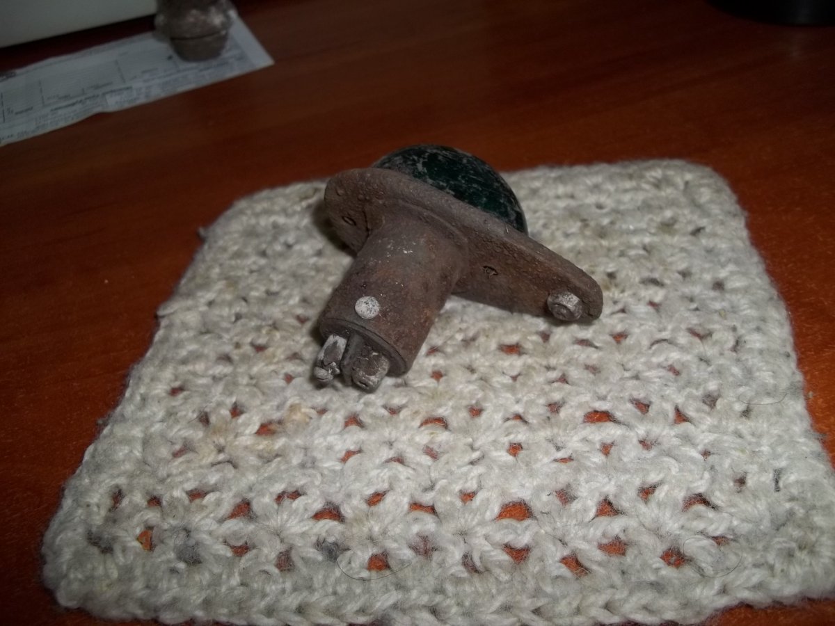

  21. mishel7710
    mishel7710 Feldwebel
    496
    глобус Украины

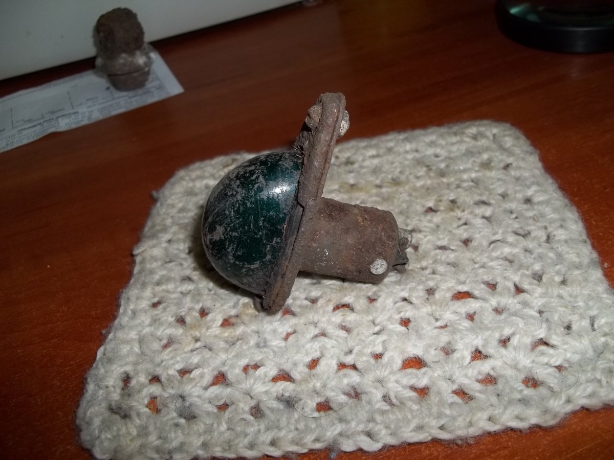

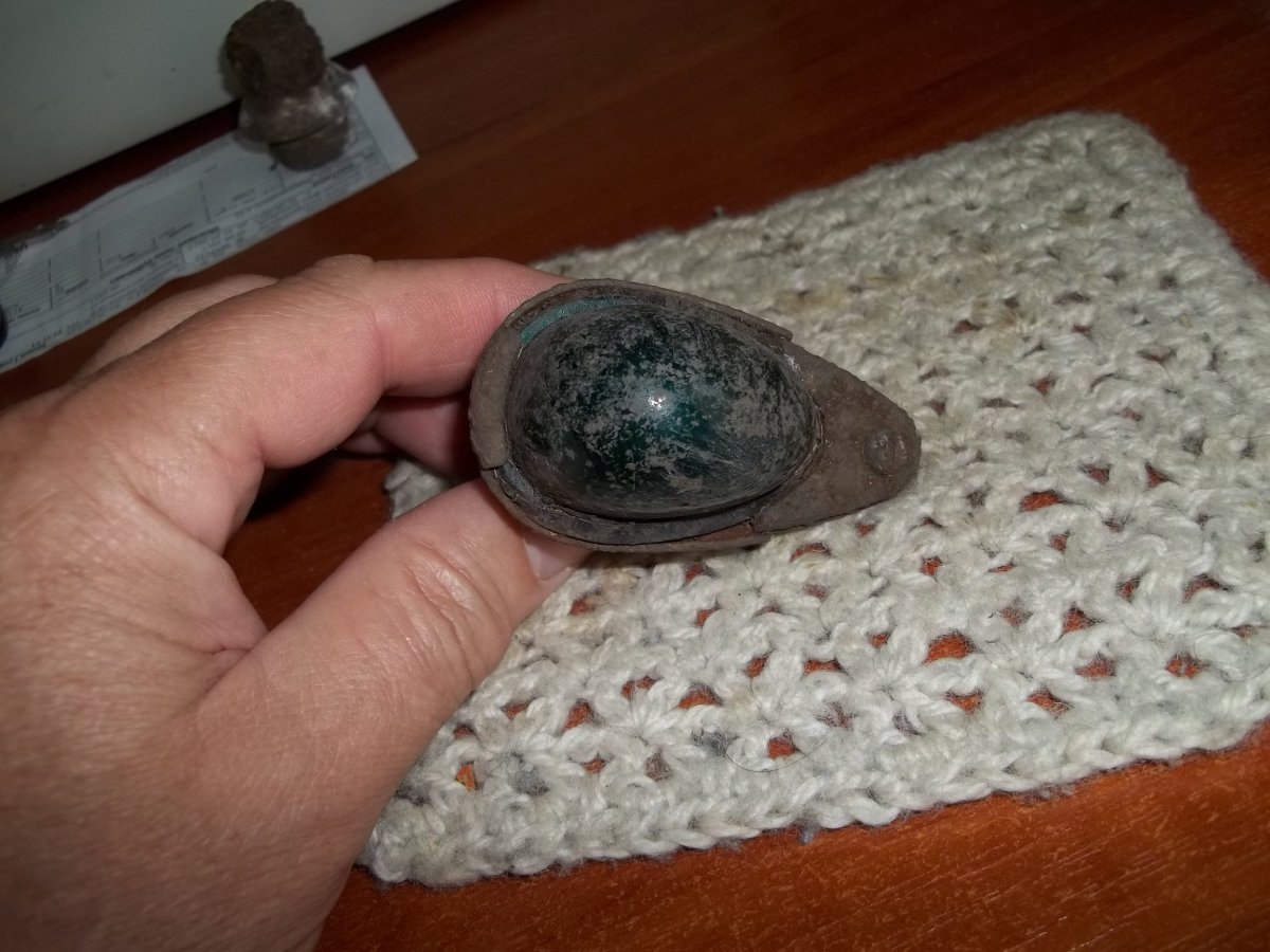

    Подскажите, камрады, от какого самолета может быть зеленый позиционный огонь. Лампочка 6v 10w .Из надписей - цифры 56 и 42 100_0599.JPG 100_0598.JPG 100_0600.JPG
    WERWOLFE, gall 83 та Мишель 777 подобається це.

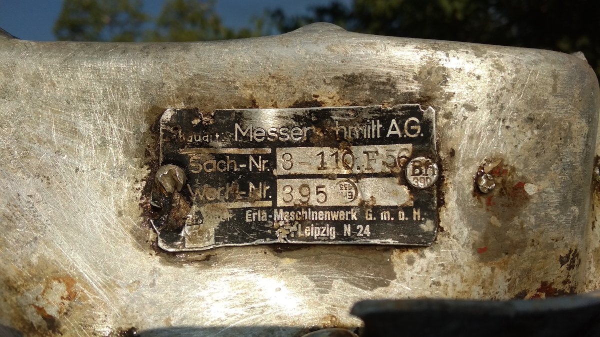

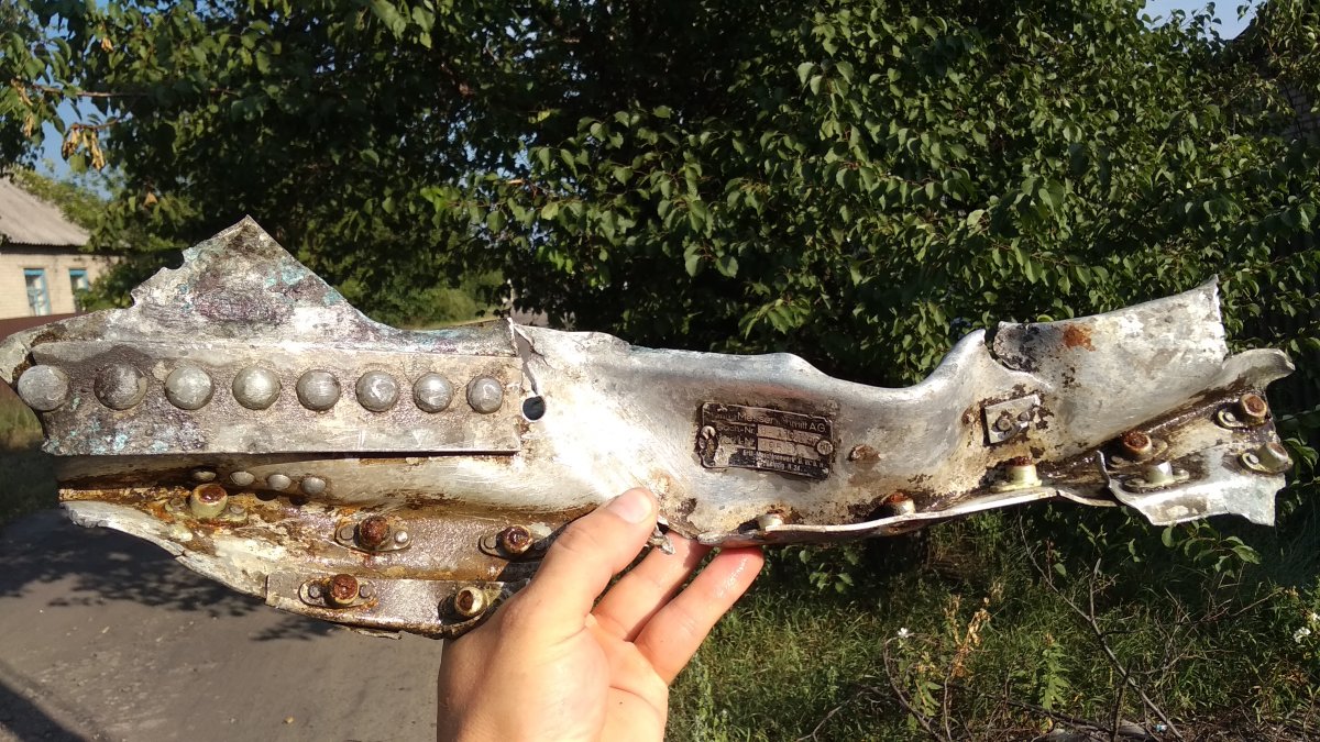

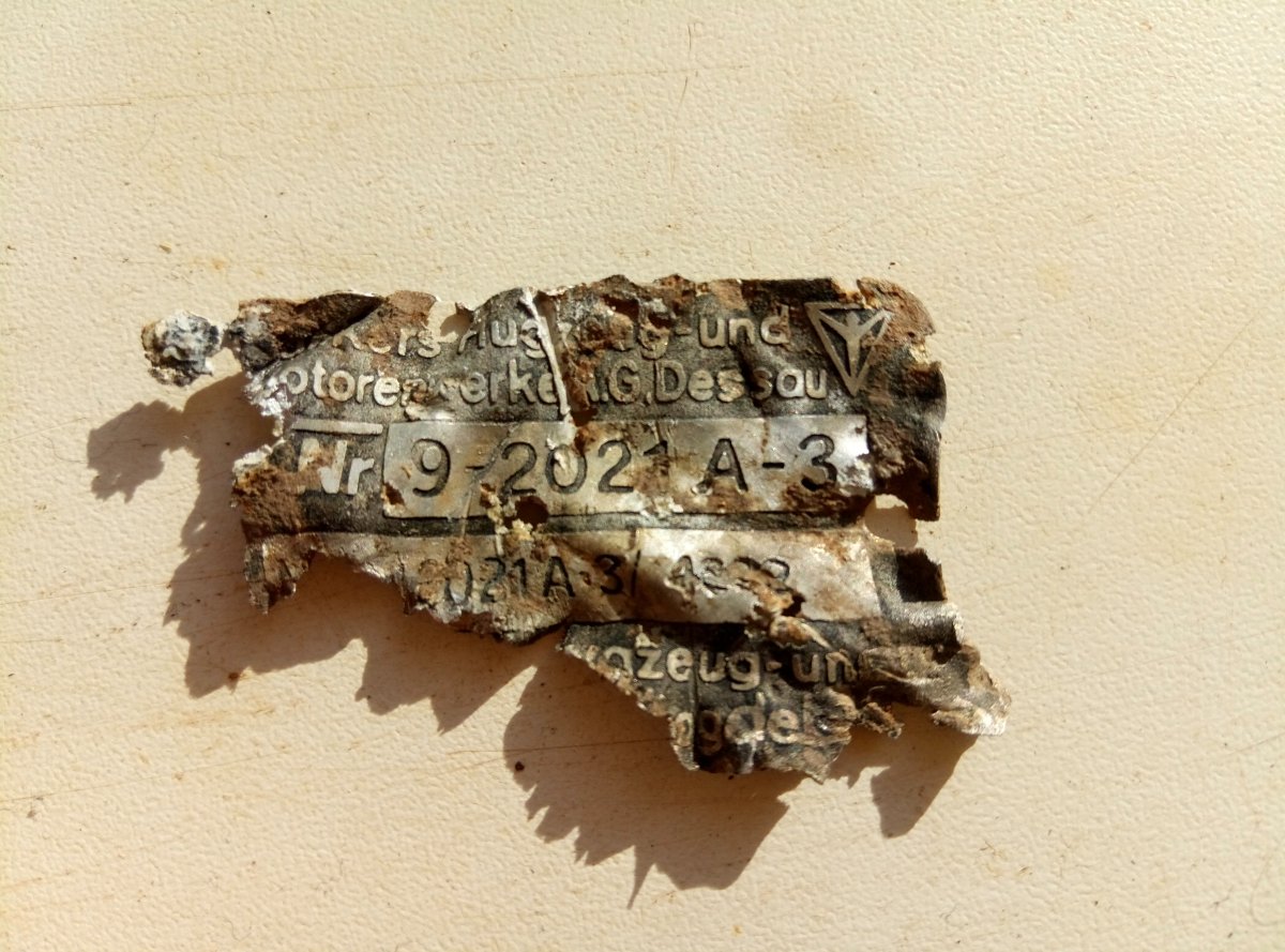

    Здравствуйте!Найден обломок на месте падения Messerschmitt bf.110,можно ли узнать по шильде с какого узла?
    WERWOLFE, gall 83, Winkel та ще 1-му подобається це.

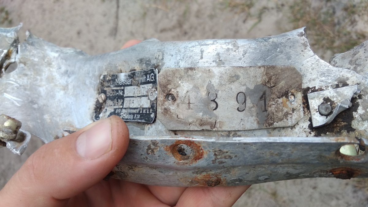

    И ещё одна бирочка была рядом,отпала при купании.
    WERWOLFE, gall 83 та Winkel подобається це.

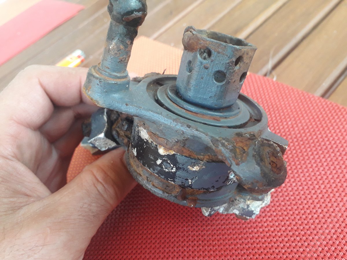

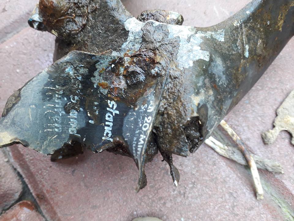

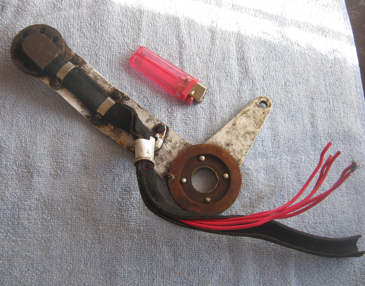

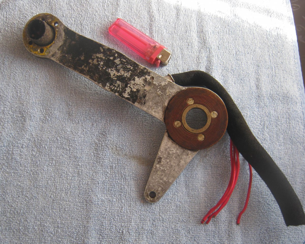

    Деталь от FW190. Что то связанное с высотой. Подскажите что может быть . Спасибо

  25. Мишель 777
    Мишель 777 Major
    2.727
    Україна.
    Это не самолета. Скорее всего это задний или боковой габаритный огонь с какой-то военной техники. Может с мотоцикла.
  26. legko
    legko Oberst
    11.548
    31. Juni

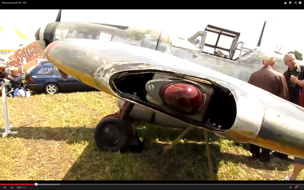

    Bf109G-6.
    Навигационные огни.
    Все самолеты оснащены постоянно горящими огнями на передней кромке оконцовки крыла. Если смотреть как пилот, то на правой законцовке крыла горит зеленый, в то время как на левой законцовке крыла красный.
    WERWOLFE, gall 83, Мишель 777 та 2 іншим подобається це.
