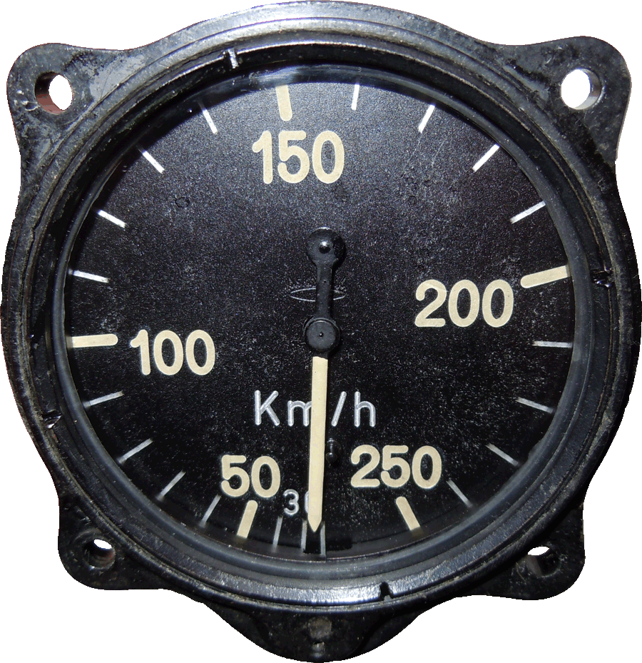

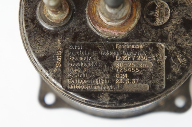

    Как думаете от какого самолёта такой спидометр? если скорость 250 максимум может какой транспортный? Ю52 например? или He 46

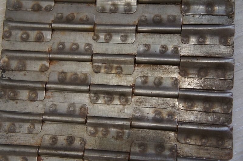

    и вот держать патроны для пулемета. Как думаете какой это?

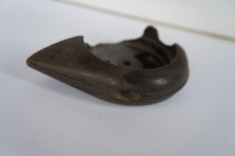

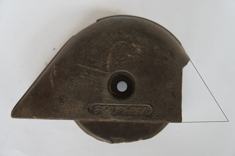

    и это вижу как от колесика кресла? в пайнте нарисовал как должно быть, одного края не хватает.
    WERWOLFE, gall 83 та legko подобається це.

    Очевидно код Fl.22217, модель Lr.16r/250-S, прибор для планеров и лёгких самолётов. Не46 в эту категорию попадает вполне.

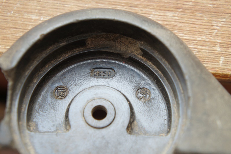

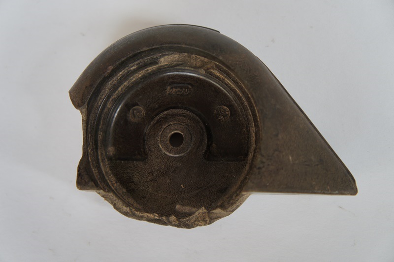

    Ролик натяжителя антенны от ФВ 190. Располагался сверху на сдвижной части фонаря кабины пилота.
    gall 83, legko, Set Izengrimm та ще 1-му подобається це.

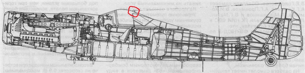

    тут как на фотографии отметил?
    или вот фото тут можно номер сказать

  15. hellcat
    hellcat Gefreiter
    97
    мурманская область
    Он самый.

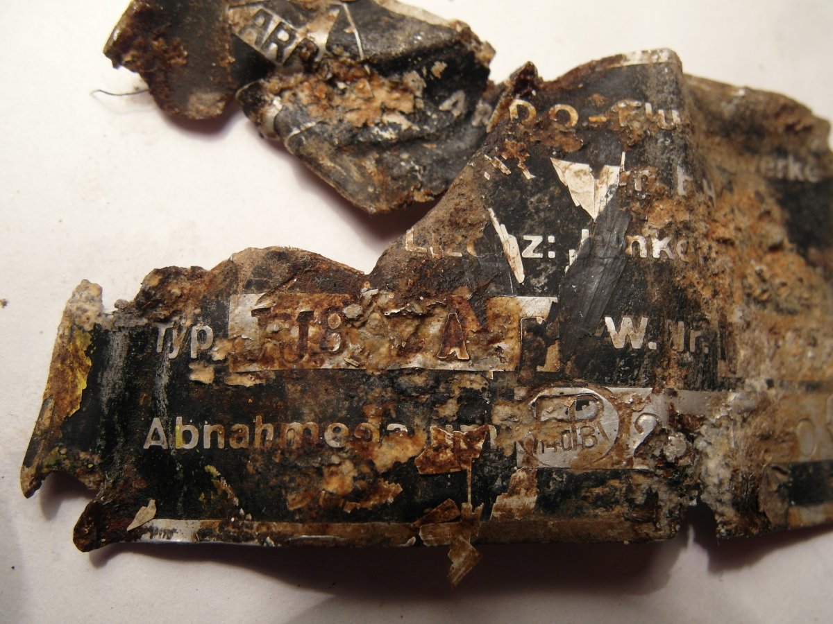

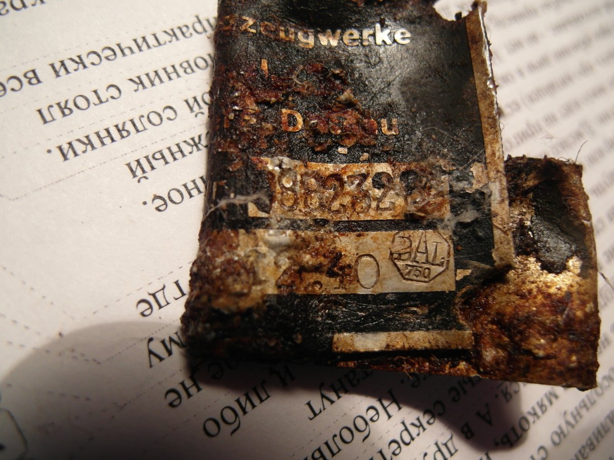

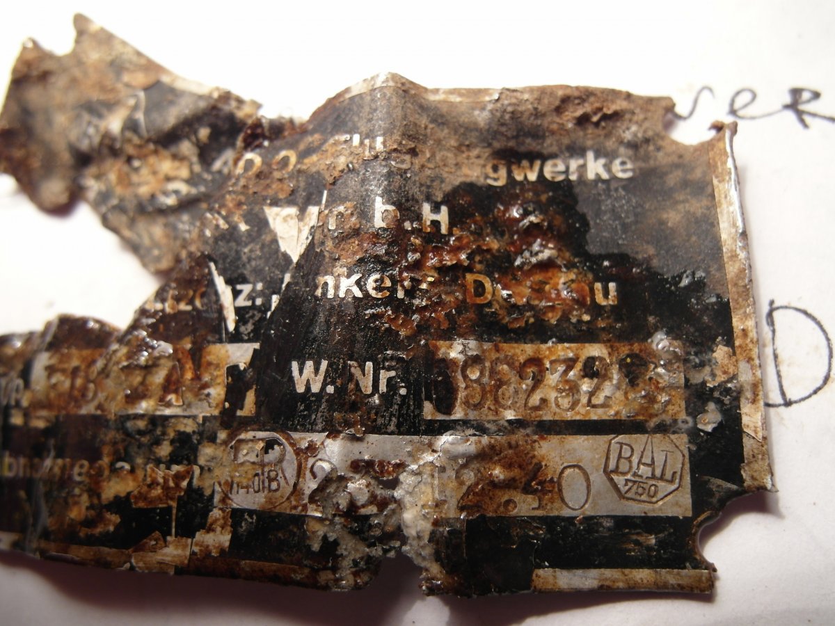

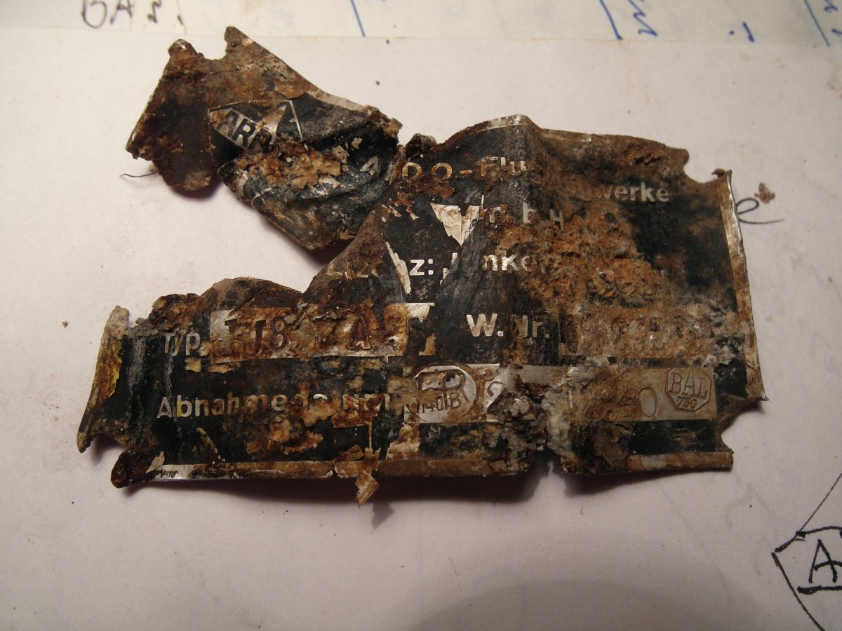

    Вот еще шильда. Прочитал как: ARADO-Flugzeugwerke. Lizenz: Junkers Dessau. Typ. Ju 88 A 5. W.Nr.?88232? Abnahme.... 2?? 12.40 На этой шильде есть номер самолета? Буду благодарен за комментарии,с уважением.

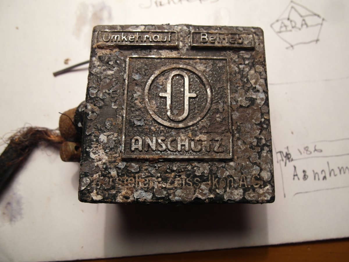

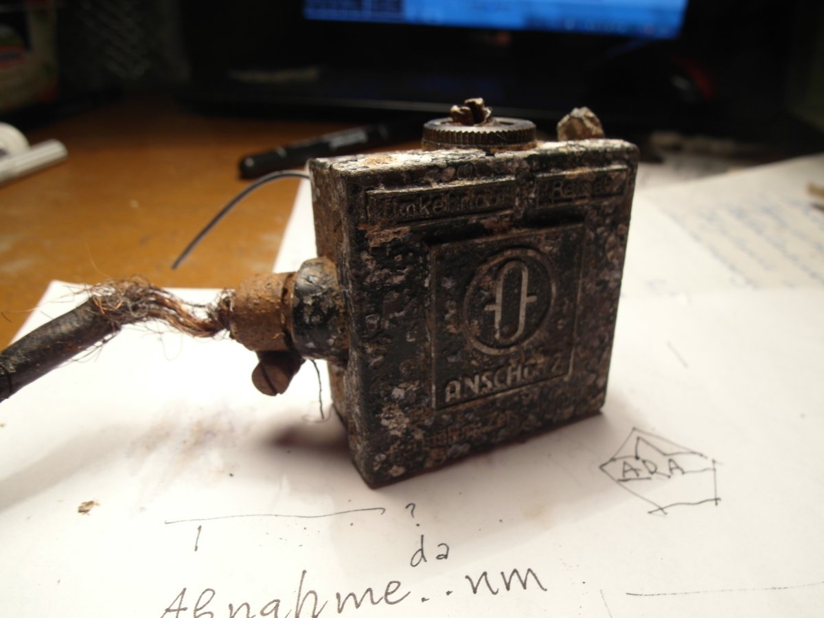

    Еще такая штуковина попалась.Номеров,на удивление,нет никаких.Может кто знает,что это?

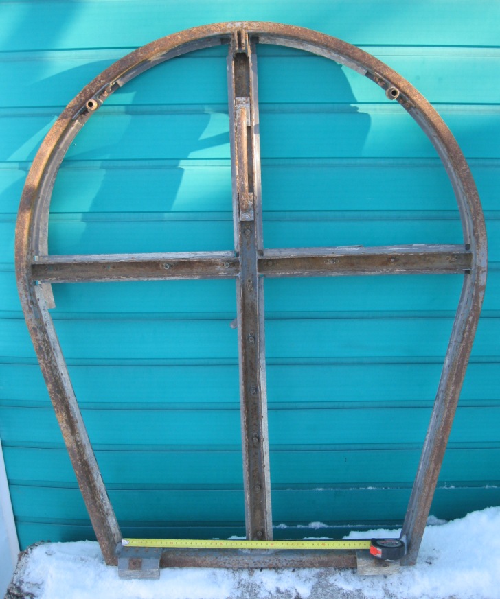

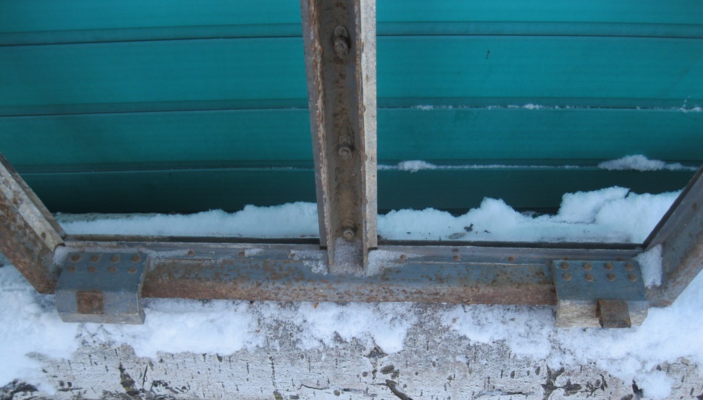

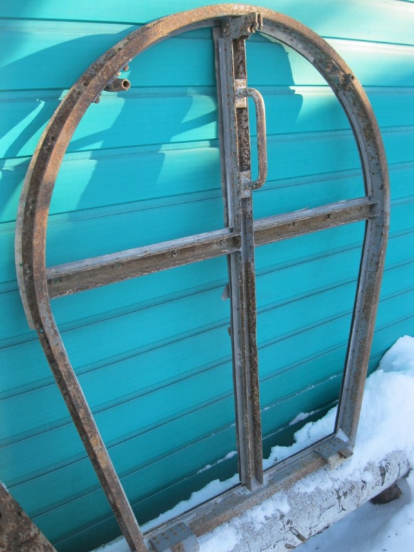

    вот такая дверь от какого самолёта?

  19. hellcat
    hellcat Gefreiter
    97
    мурманская область

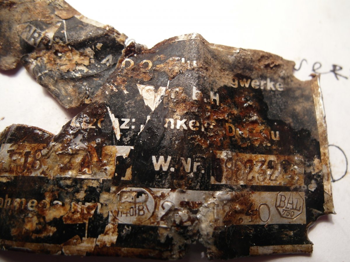

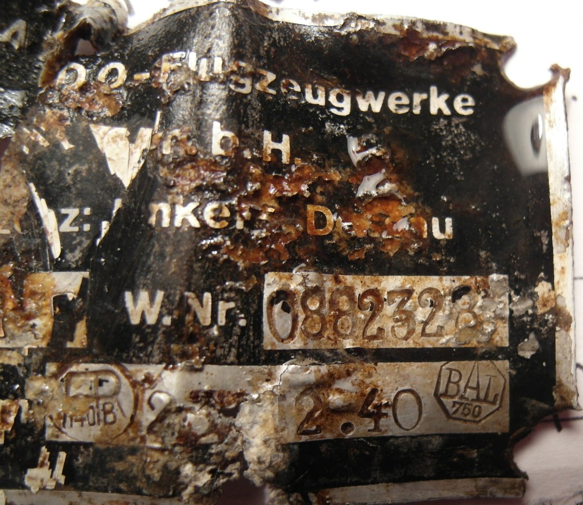

    Похоже на центральный шильд от А-5-го. Вам бы его аккуратно распрямить, чтобы не сломать и почистить. Я брал для этой цели зубную щётку с обрезанным наполовину ворсом. Также щавелевая кислота и обычное хоз. мыло. Потом аккуратно скальпелем по полям с цифрами пройтись. Тут главное не сделать хуже. Похоже у Вас веркнуммер самолёта. Спереди перед восьмёрками 0 должен быть, последняя тоже 2 видится. Полный 0882322

  20. Andrey49
    Andrey49 Gefreiter
    49
    Москва
    Дочистил W.Nr. получилось 0882328
    WERWOLFE та gall 83 подобається це.
  21. hellcat
    hellcat Gefreiter
    97
    мурманская область
    Вот это веркнуммер самолёта.

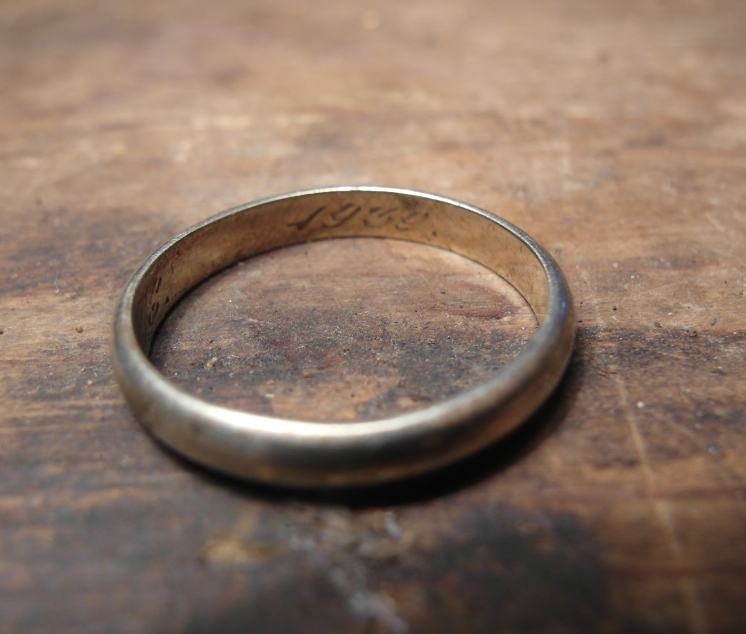

    Большое спасибо! А можно ли по этому номеру узнать про самолет? Когда был сбит самолет,кто были члены экипажа? Место падения самолета в псковской области,пустошкинский р-н,в лесу между деревнями Серпуниха,Аболенье(на военных картах Оболынье) ,Ночлегово. По словам местного,который тогда был мальчишкой,самолет упал летом,был подбит партизанами в районе оз.Велье, первыми к самолету приехали немцы,стоявшие в д. Ночлегово, и забрали,то что осталось от экипажа.Вероятно лето 1943 или,что скорее,поздней весной или в начале лета 1944,т.к. 13 июля 1944 в эти места вышли наши войска.Самолет усиленно растаскивался окрестными деревнями,так что ничего крупного там давно нет.Судя по всему самолет взорвался и горел,т.к. очень много мелких кусков обшивки.Непонятно,но на месте падения нашелся снаряд,как я понимаю,от немецкой зенитной пушки.Попалось вот такое обручальное кольцо.

  25. Set Izengrimm
    Set Izengrimm Schütze
    15.902
    Чорний Вігвам
    Ну если бортовой, то можно, а это же заводской.
