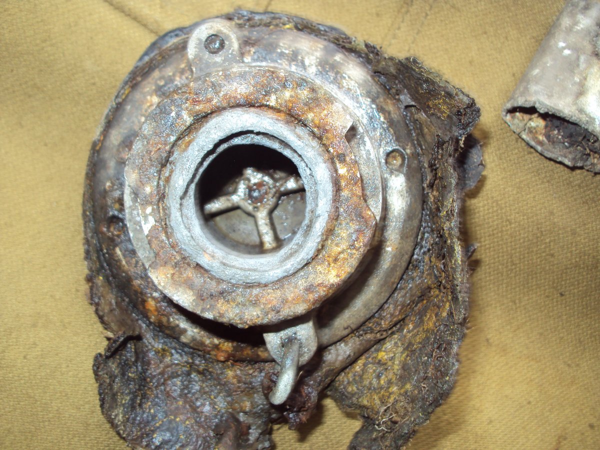

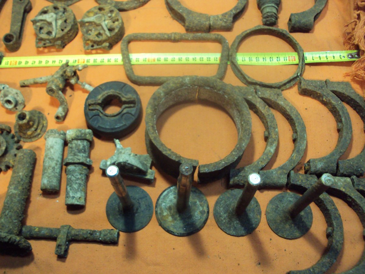

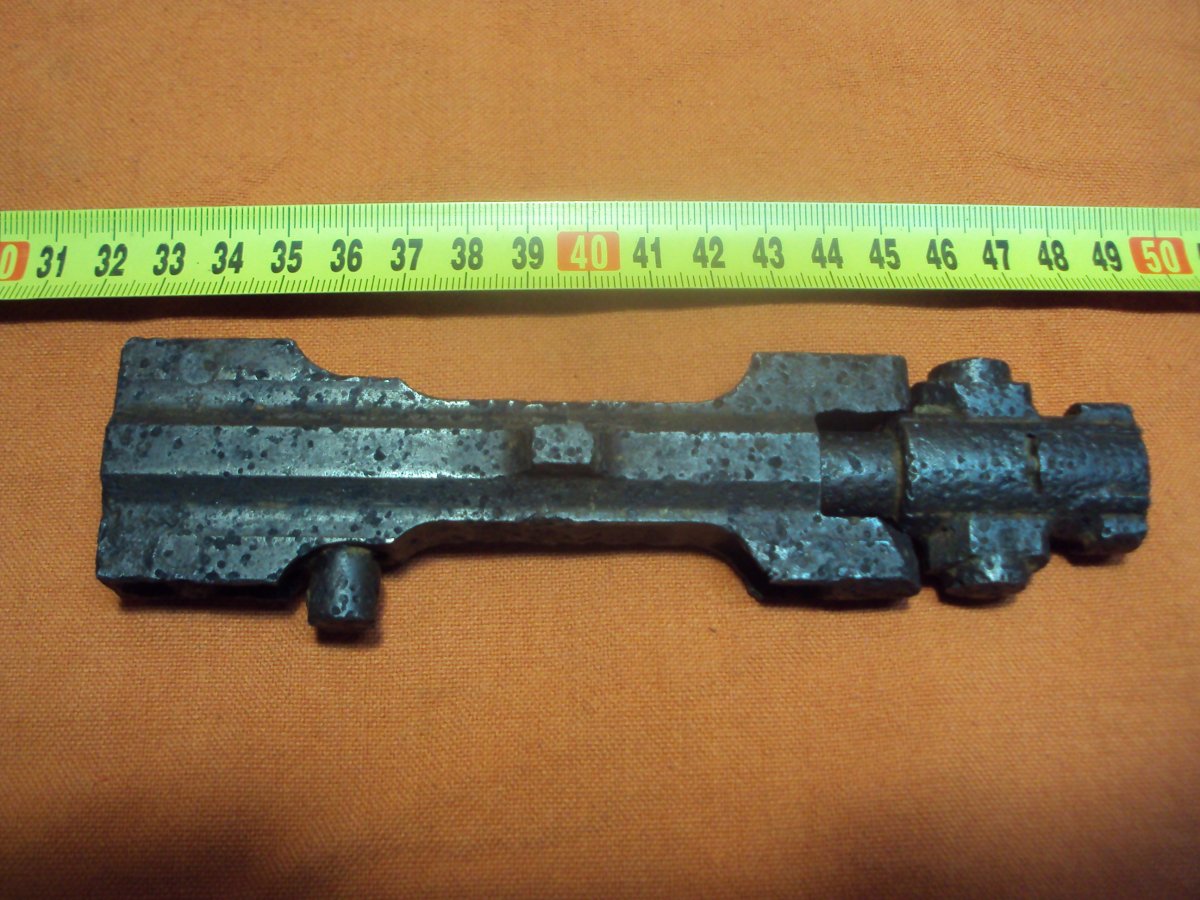

    Какие еще запчасти от парашюта кроме зацепа ? Фрагменты похожие на останки не попадались.

  3. Да, зацеп... Извиняюсь, спросонок показалось, что там с десяток этих зацепов.

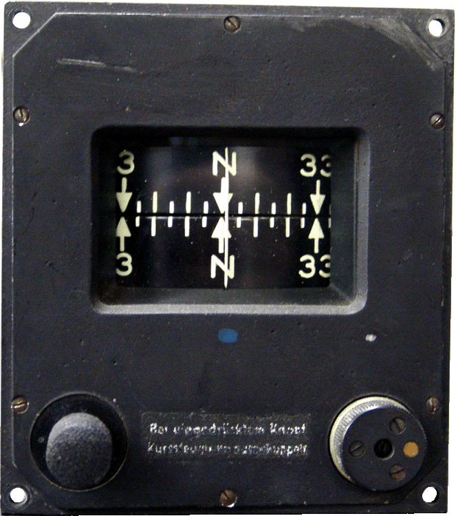

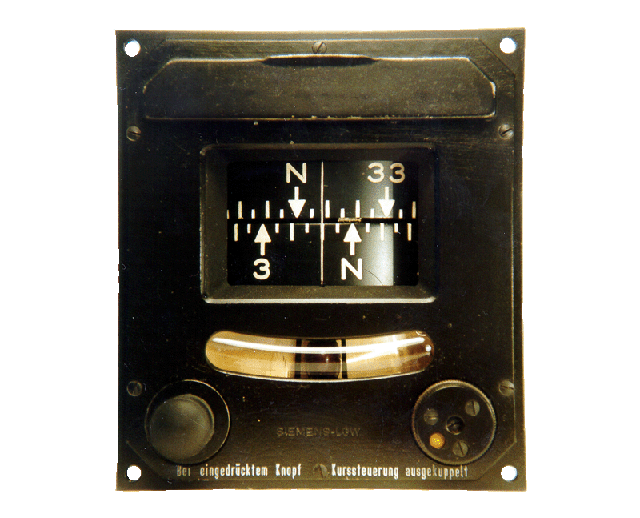

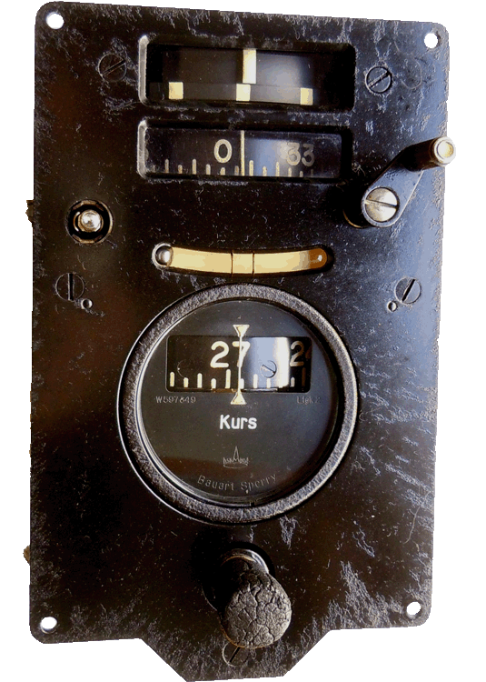

    Прошу помощи в идентификации шильды. Исходя из первой надписи 1 Kurskreisel №2785, речь идет о гироскопе. Мне на ум приходит только гироскоп бомбардировщика. На какой панели управления, какого самолета, искать этот прибор?

  5. unixaix
    unixaix Hauptmann
    9.785
    Баварщина
    гироскоп

  6. Сергей Беларусь
    Сергей Беларусь Stabsfeldwebel
    1.175
    Гомель, Беларусь
    Та я согласен:) Вот где он стоял и как выглядел?
  7. Set Izengrimm
    Set Izengrimm Schütze
    15.902
    Чорний Вігвам
    Пока нет фото корпуса - трудно сказать: авиация Рейха комплектовалась по меньшей мере 5ю типами гирокомпасов, которые монтировались практически на всю линейку боевых и транспортных машин. Тем более ведь у вас не основная заводская шильда с fl-номером прибора и маркой производителя с датой.
    Ну может кто-то по этому списку ламп и предохранителей на шильде сравнит с известными схемами и точно выдаст тип прибора... хотя шанс на это, сами понимаете, в районе нуля:)

  8. Сергей Беларусь
    1.175
    Гомель, Беларусь

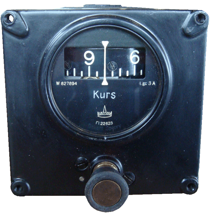

    А возможно ли перечислить эти пять типов гироскопов по маркам фирм, заводов - изготовителей? Просто не соображу по какому запросу в Гугле, искать ответ на свой вопрос.
  9. Set Izengrimm
    15.902
    Чорний Вігвам
    Аскания LGC-3 Fl.22423
    Askania LFGK-3b Fl.22480
    Siemens LKN-4 Fl.22561
    Kürzel und Siemens LKN-4 Fl.22561 (поздний вариант предыдущего без индикатора с воздушным пузырьком и без подсветки, 1945)
    Askania LFGK-2 Fl.22500
    по материалам http://www.deutscheluftwaffe.de

  10. Сергей Беларусь
    1.175
    Гомель, Беларусь
    Большое спасибо!

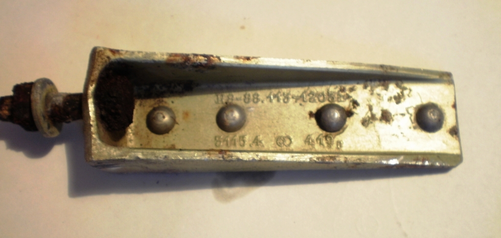

  11. WandeR
    WandeR Stabsgefreiter
    1052
    1.909
    160
    UA

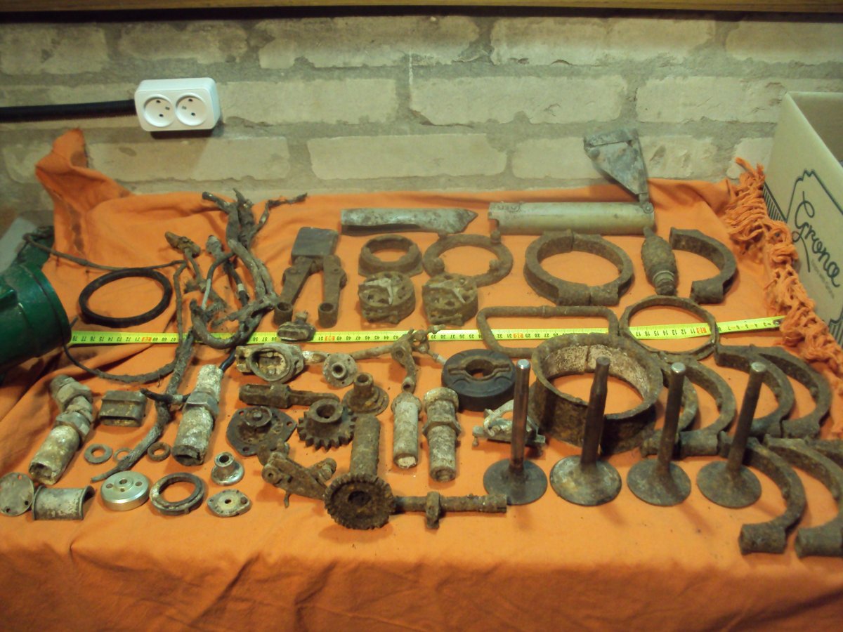

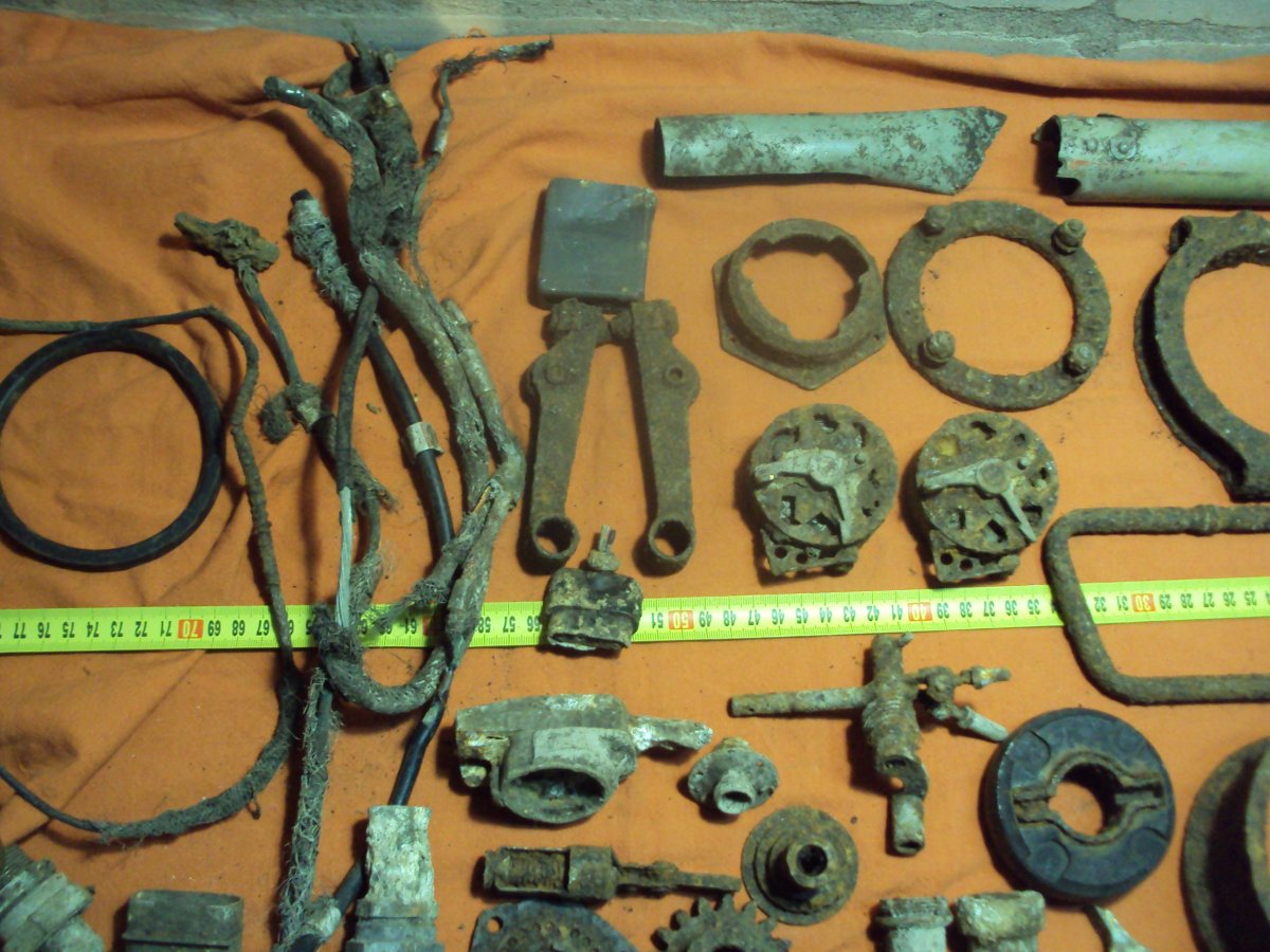

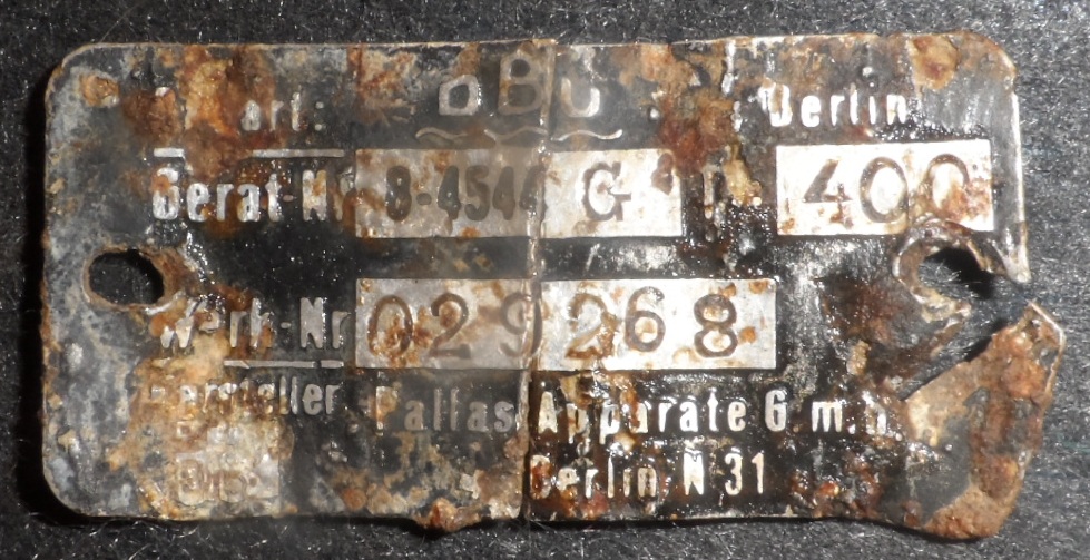

    Еще немного железа на тему этого самолета.

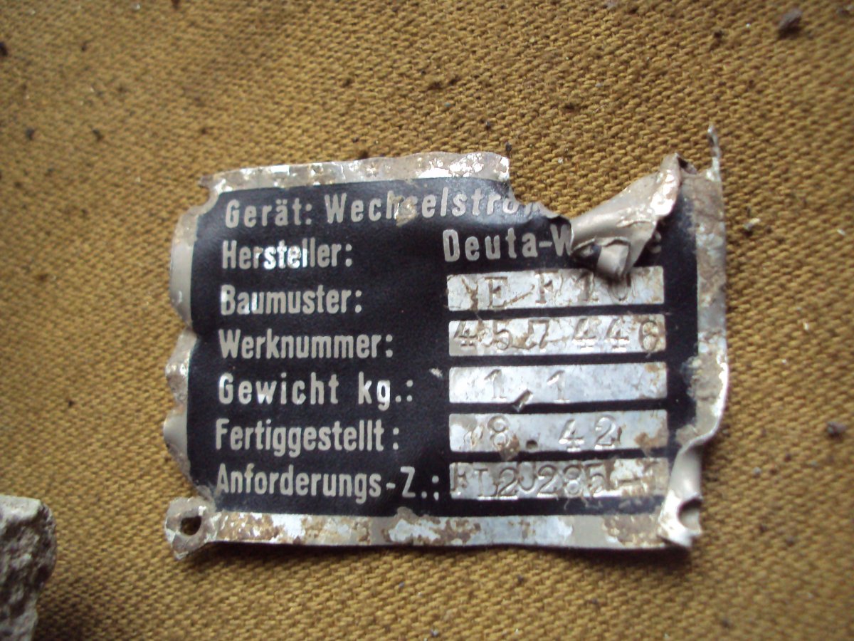

    Попалась шильда, вроде к приборам контроля двигателя относится.
    На одном обломке номер, похож на H-111. Это уже второй такой. Ассоциация что это таки Хе-111..
    h (2).JPG h (3).JPG h (4).JPG h (5).JPG h (6).JPG h (7).JPG h (8).JPG h (9).JPG h (10).JPG h (13).JPG
    WERWOLFE подобається це.

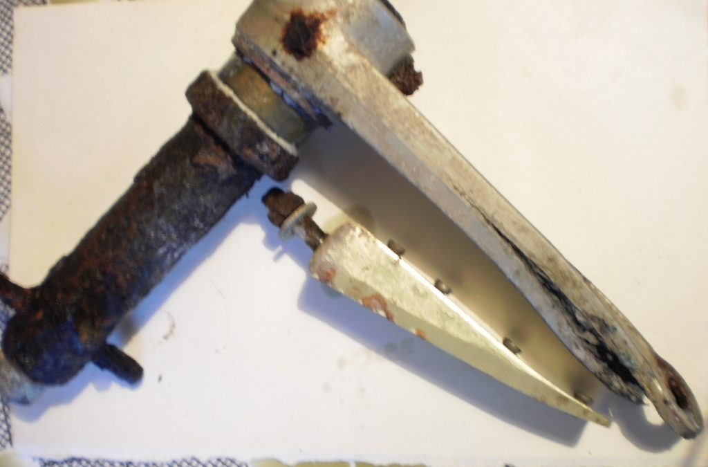

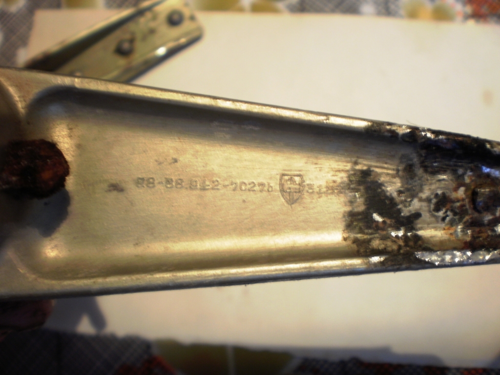

  12. romdi
    romdi Stabsfeldwebel
    13
    915
    Восток Украины

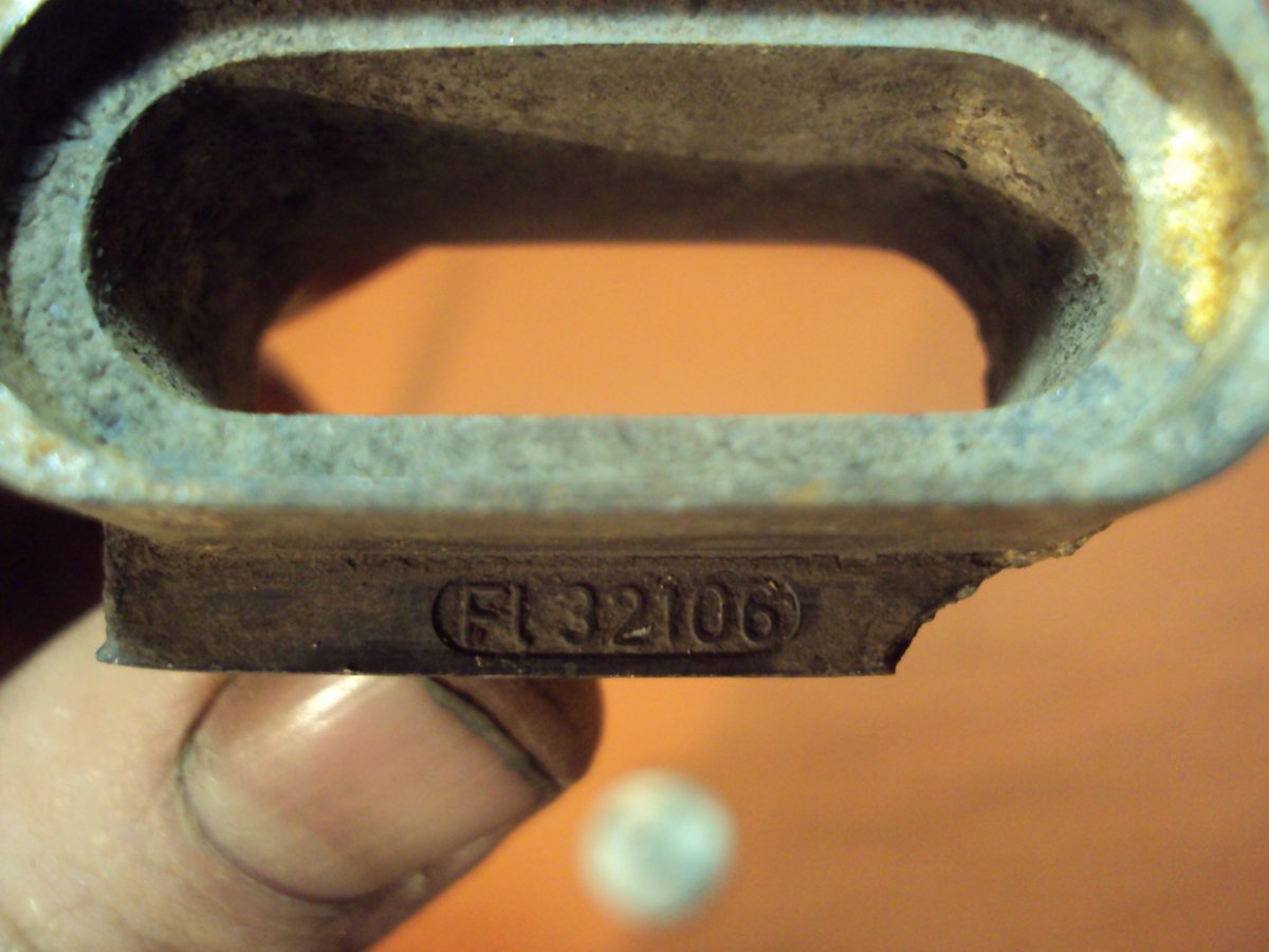

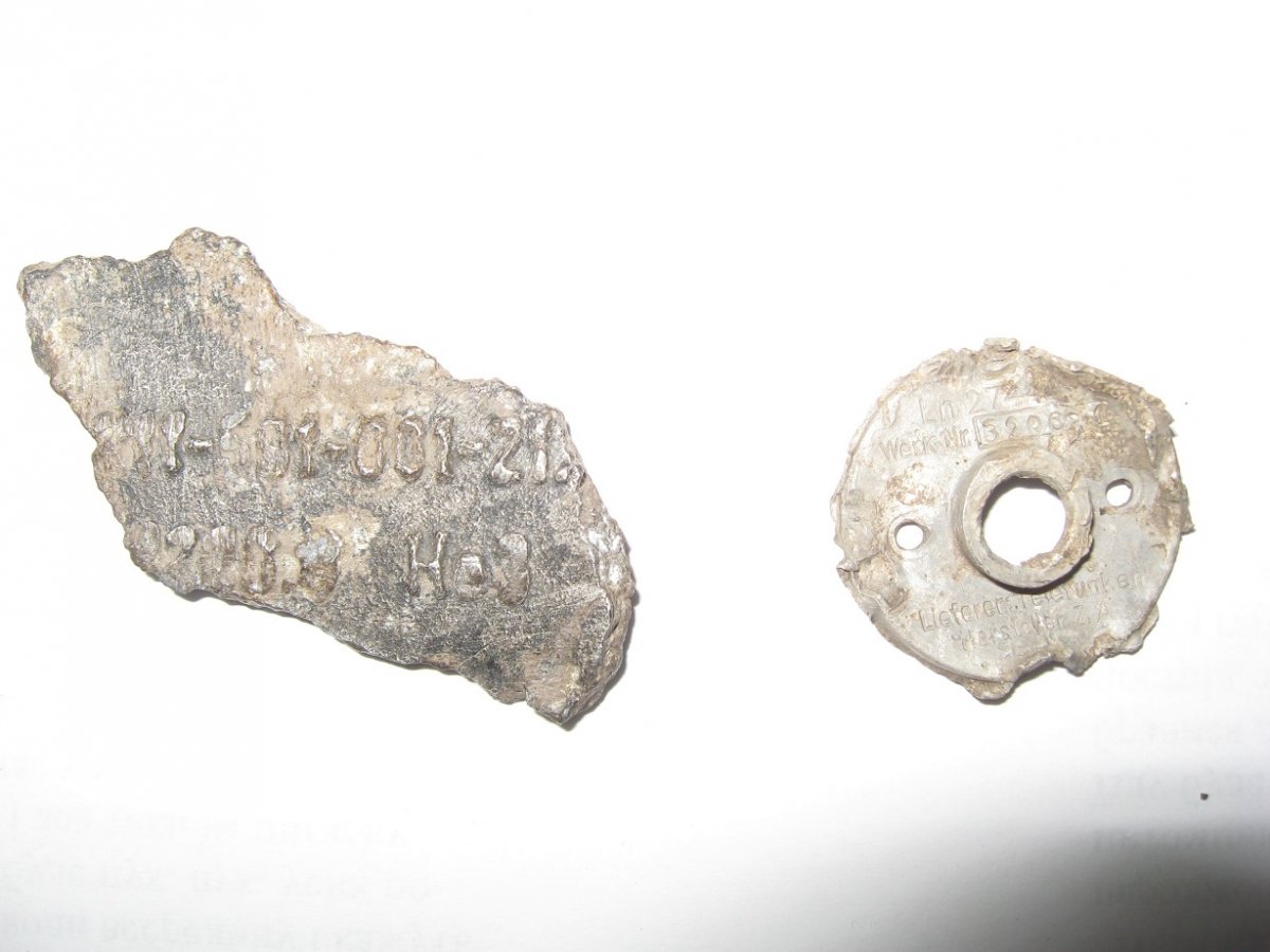

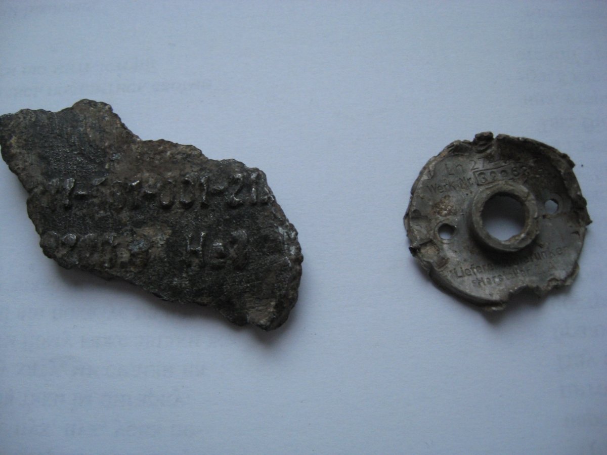

    Сортировал металл с самолета, на кусочке алюминия заметил цифрі(кусок слева)
    Случаем не серийний номер? Фото плохие, продублирую:
    верхний ряд-211-581-001-21.
    нижний ряд 200.? He 3

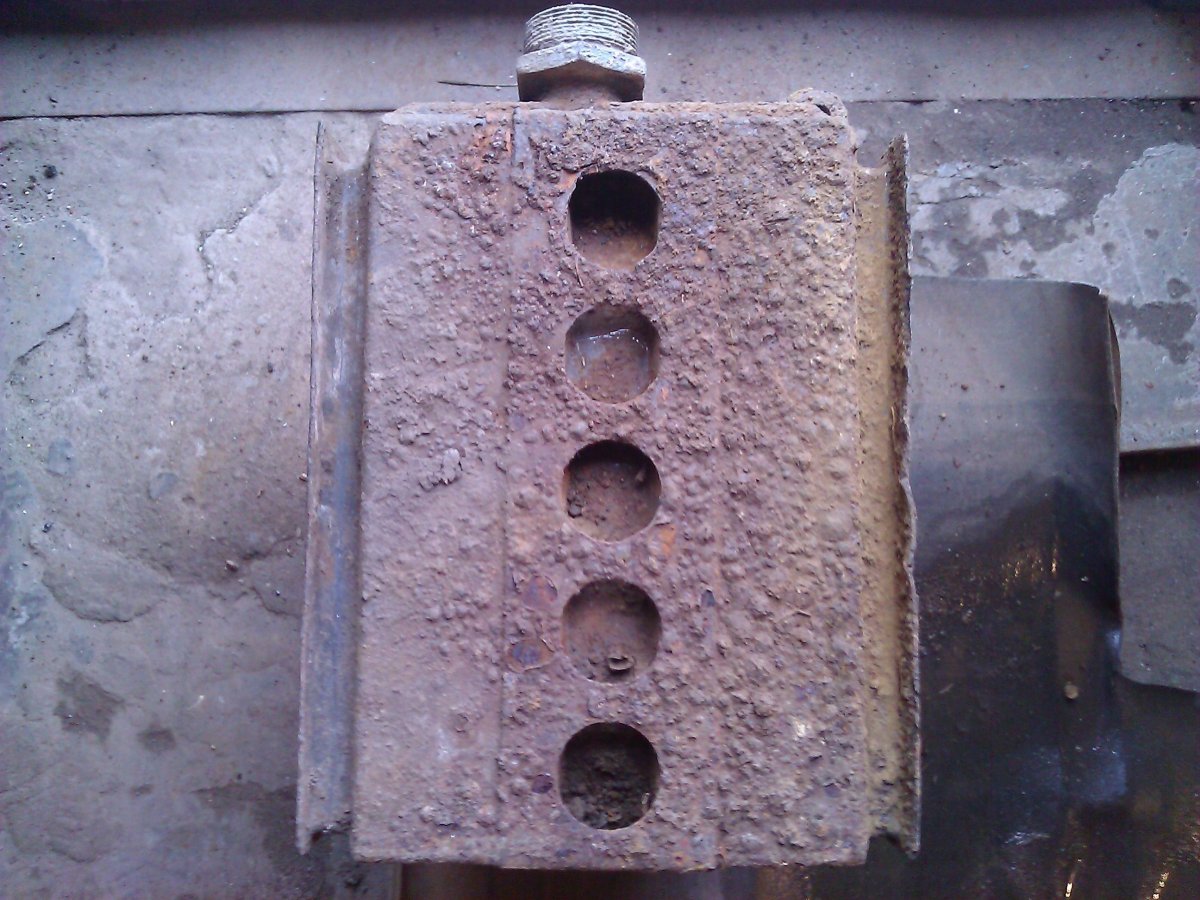

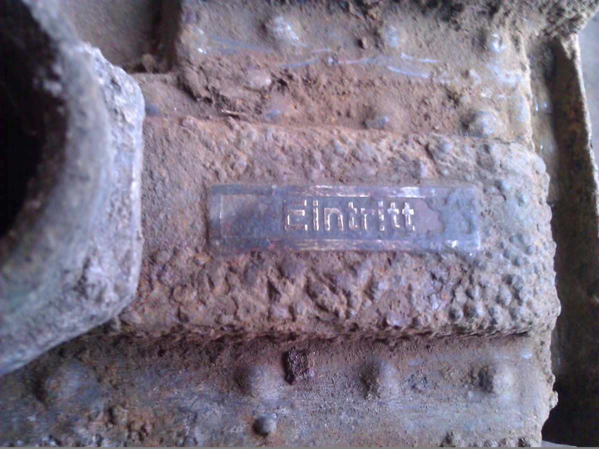

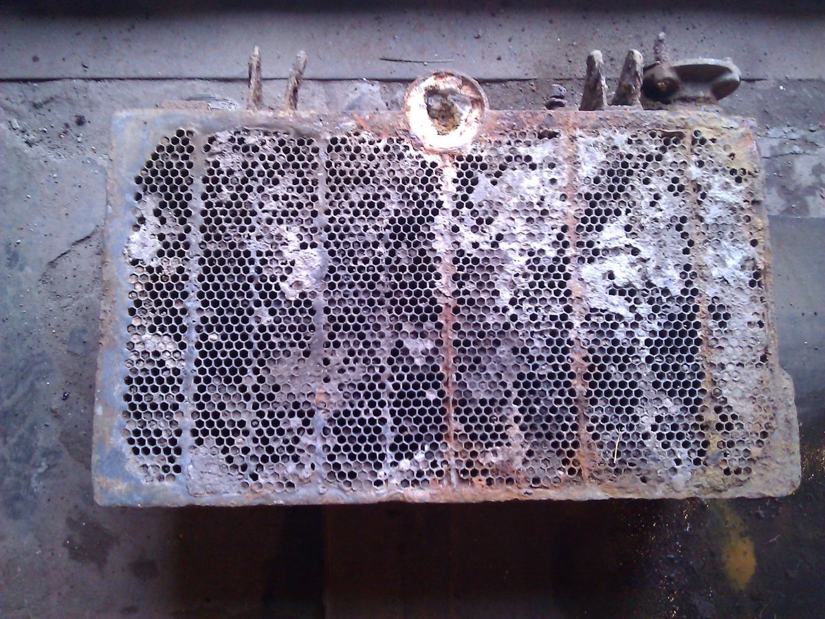

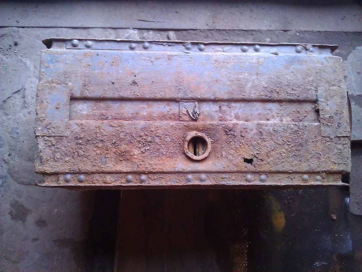

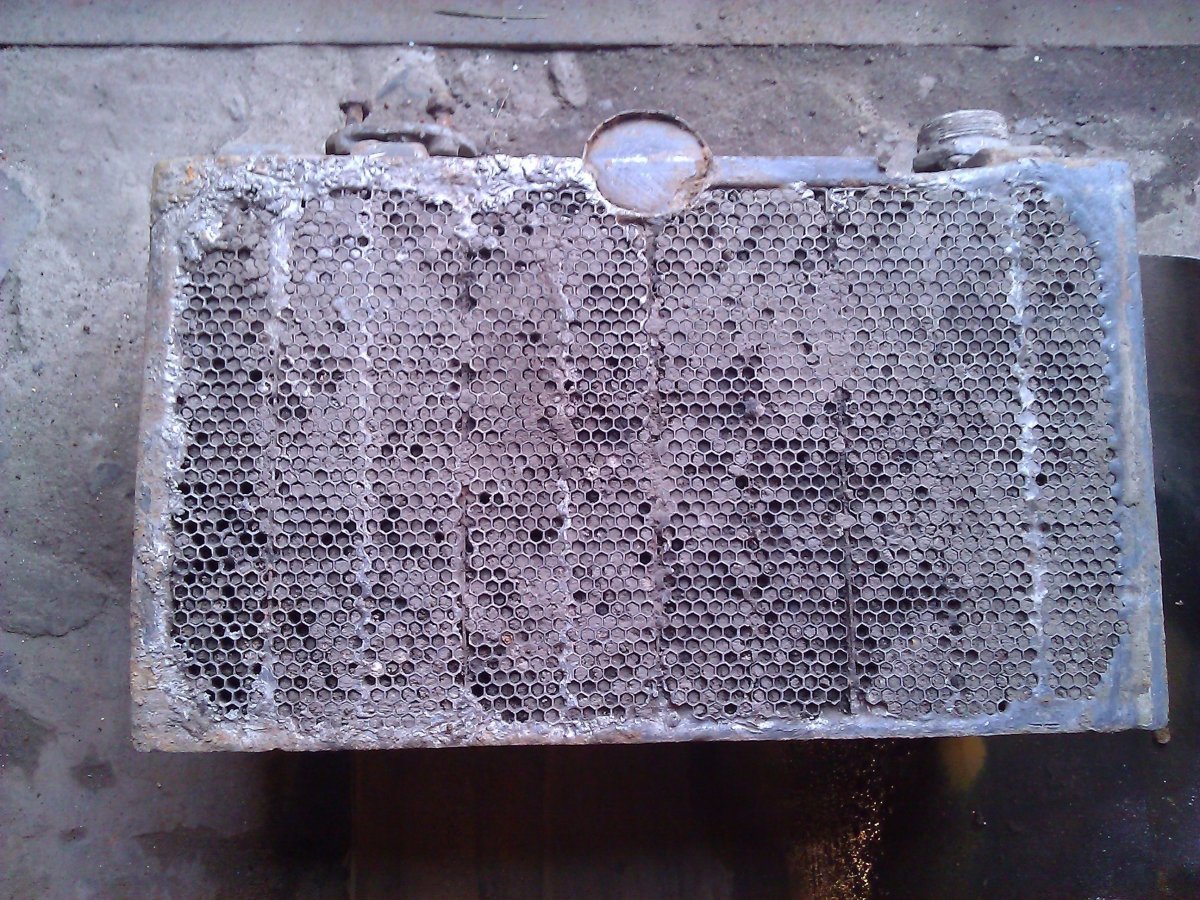

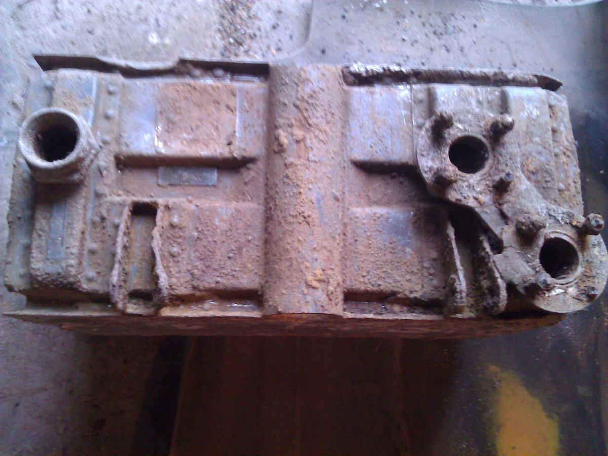

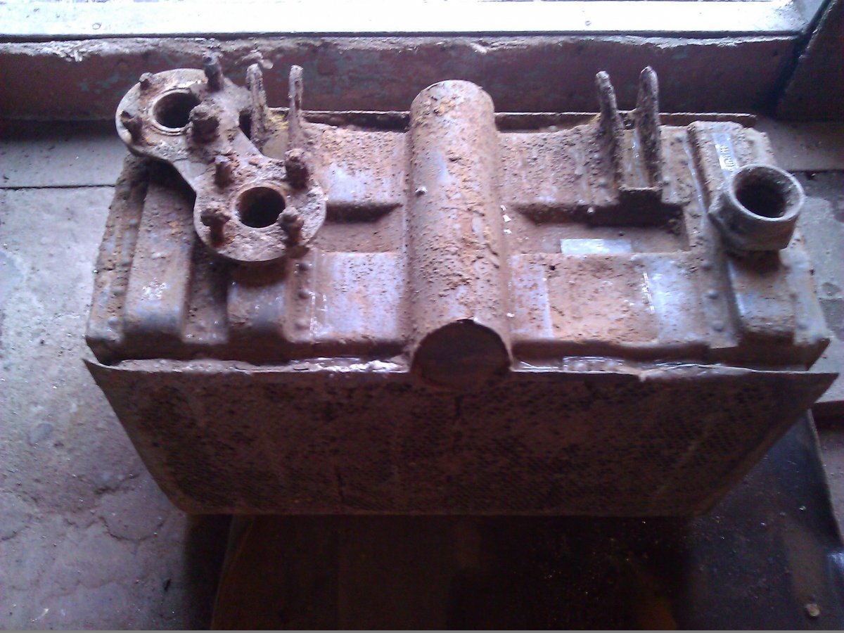

    Приветствую знатоков Авиации! когда то выставлял на определение вот такой радиатор,но ответов так и не получил. Может всё таки кто то определит данный предмет. Найден на немецком аэродроме,думаю .что это маслорадиатор. Однако найти на какой технике стоял так и не получилось. По материалам интернета выяснил,что прямоугольные радиаторы ставились на каких то немецких самолётах и крепились на двух креплениях. вес тоже соответствует. Килограмм 20 будет. Если не прав,то поправьте и дайте нужный ответ. Уж очень хочется узнать где он стоял.

  14. Snip
    Snip Feldwebel
    807
    Шильдики...

  16. unixaix
    unixaix Hauptmann
    9.785
    Баварщина
    Set Izengrimm подобається це.

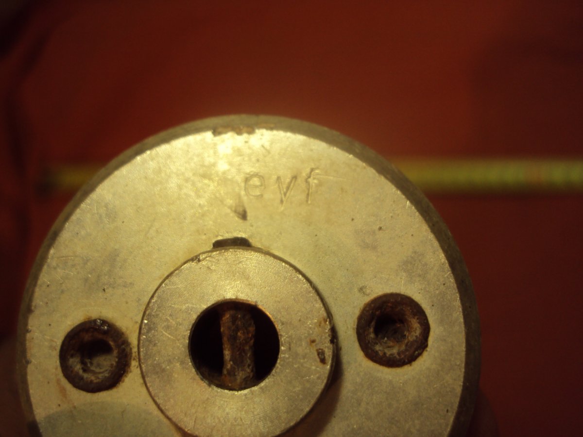

  18. REVID
    REVID Oberschütze
    22
    Ukraine Sumy
    У меня есть похожая шильда. Была на самолёте FW 190. Ваша то же с самолёта - это 100 %. Только с какого?

  19. Snip
    Snip Feldwebel
    807
    Вроде бронеплита с Хе-111...

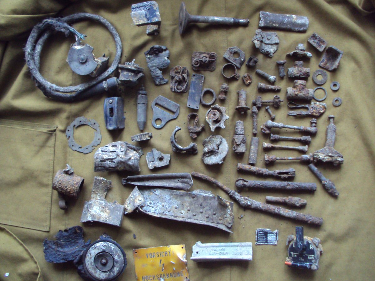

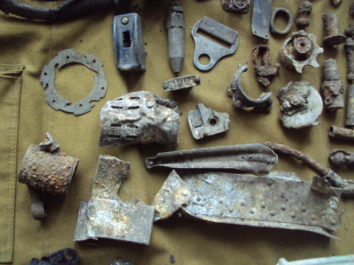

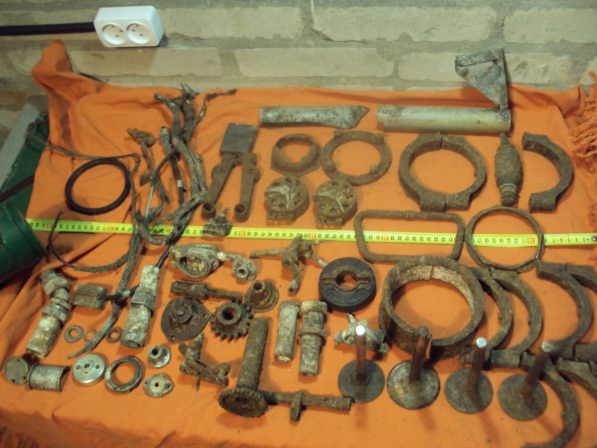

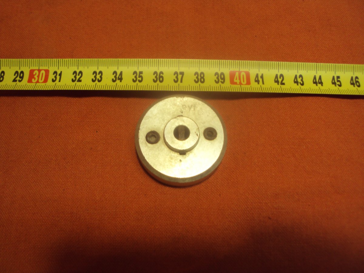

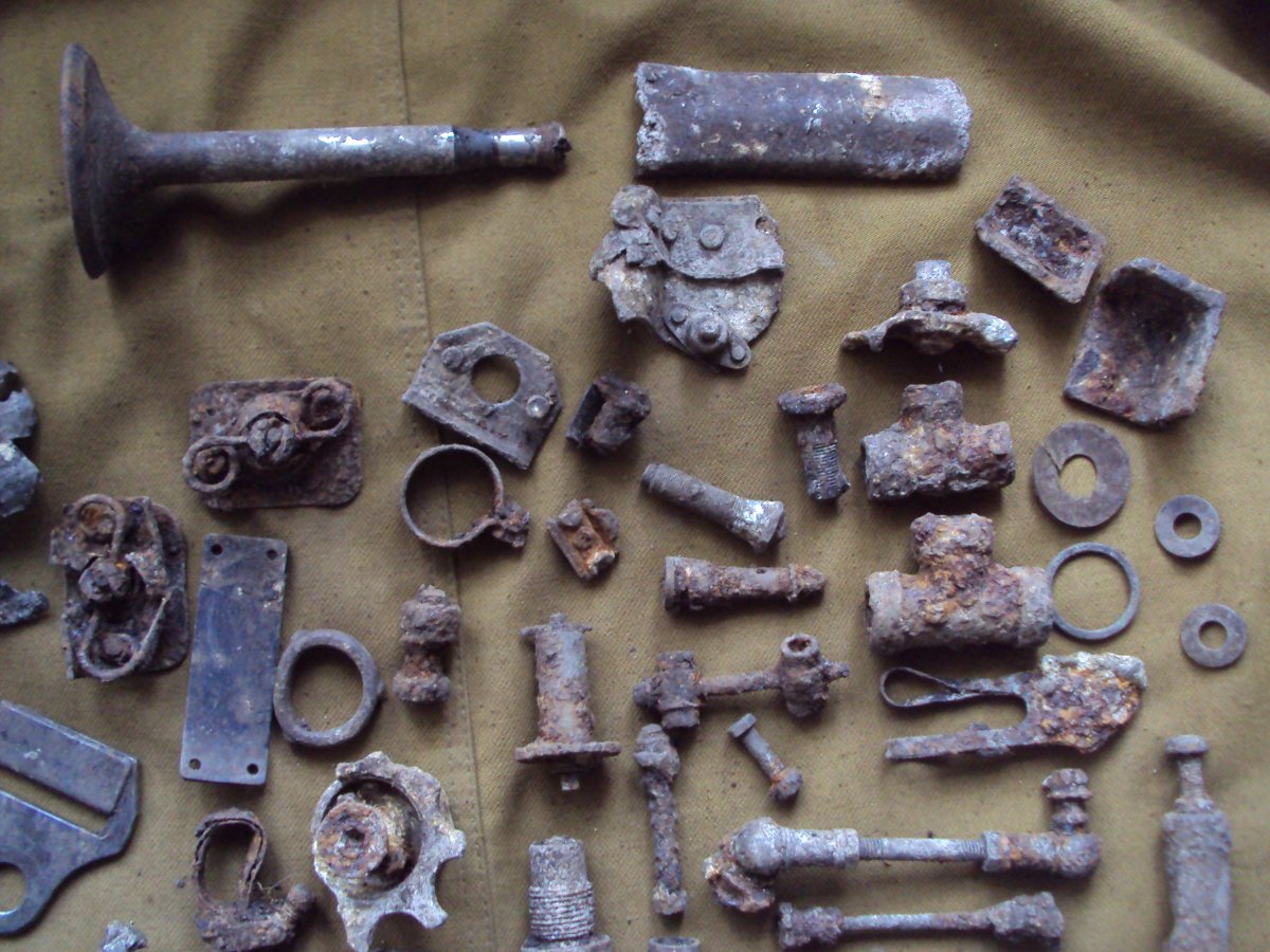

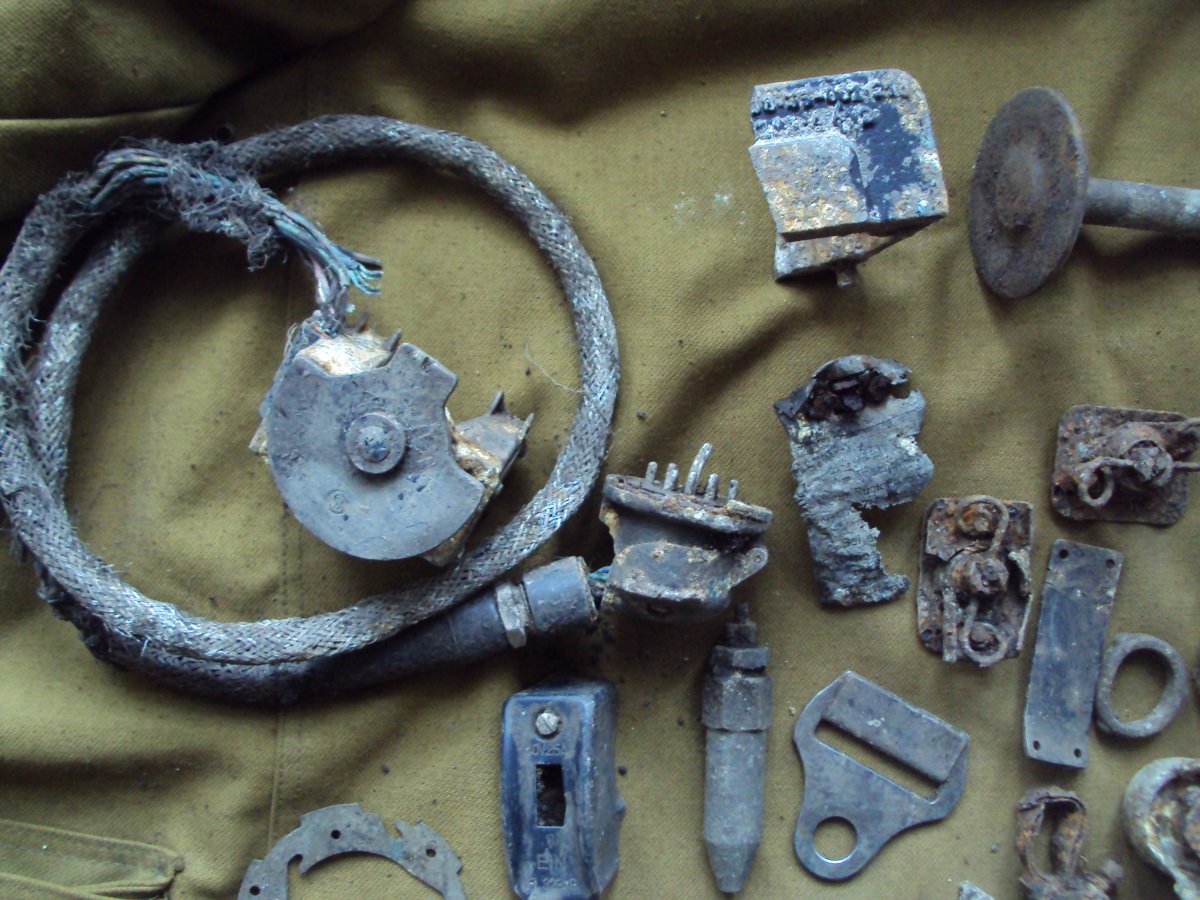

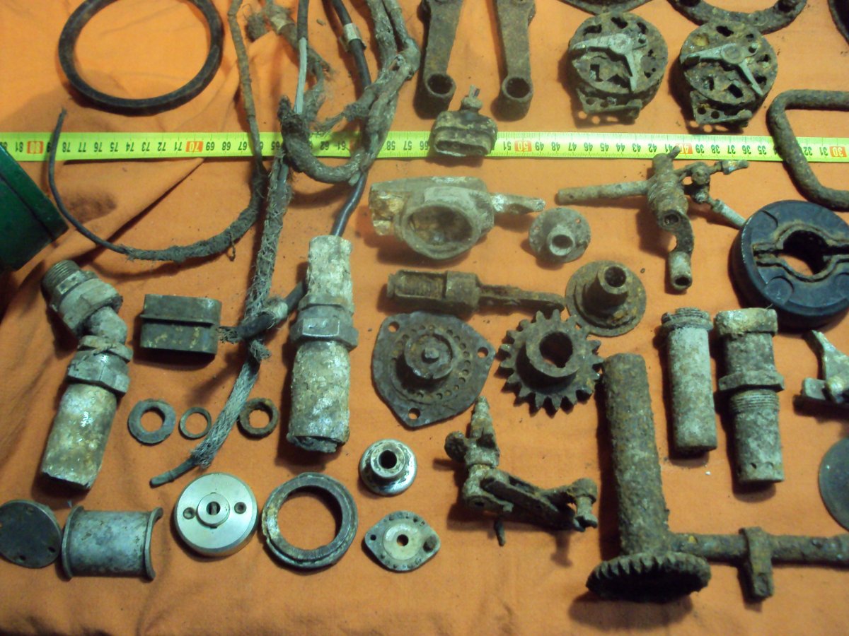

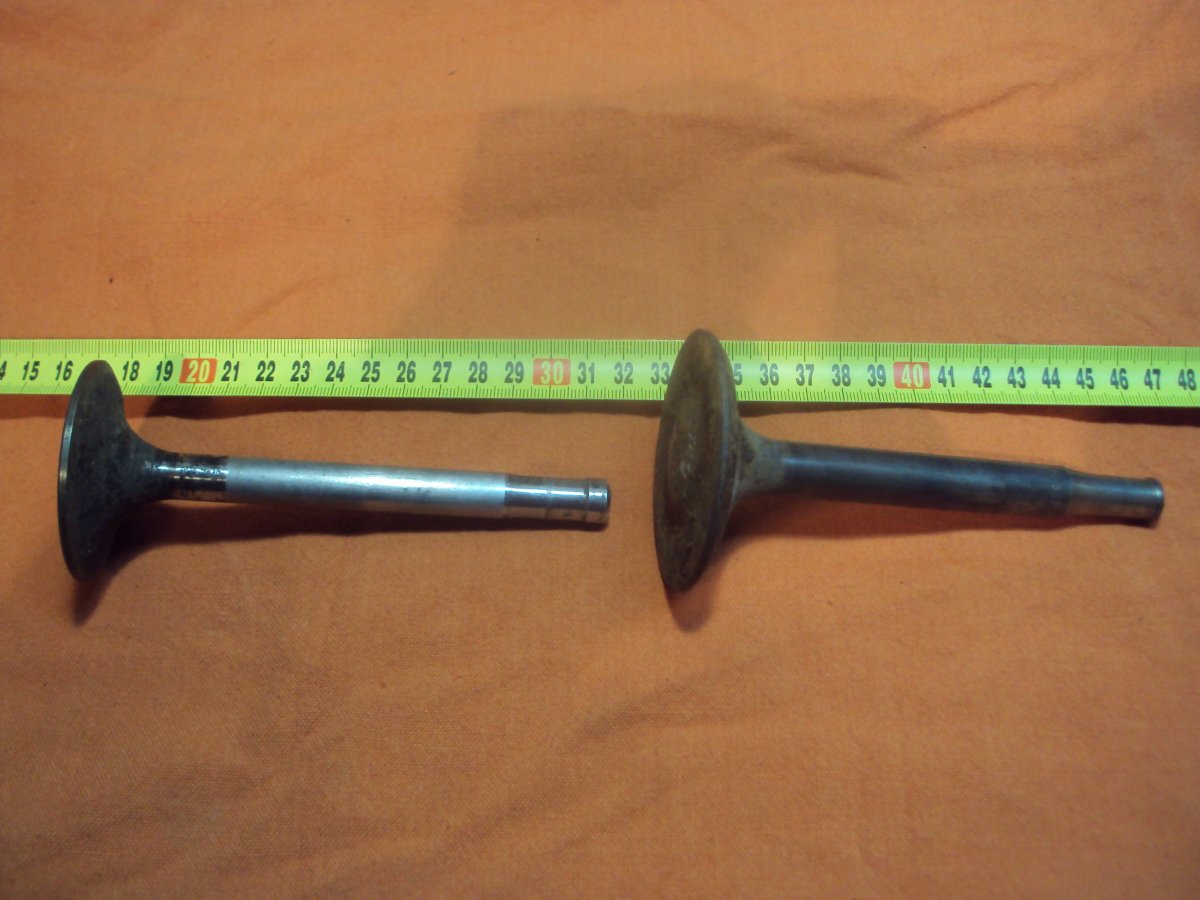

    Всем привет!Подскажите пожалуйста по хламцу.

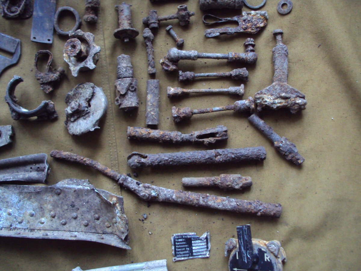

  21. robocop333
    robocop333 Stabsgefreiter
    47
    100
    900
    красный лиман украина
    И еще немного
  22. robocop333
    47
    100
    900
    Все предметы были найдены в лесу в районе села Студенок,Харьковская обл.

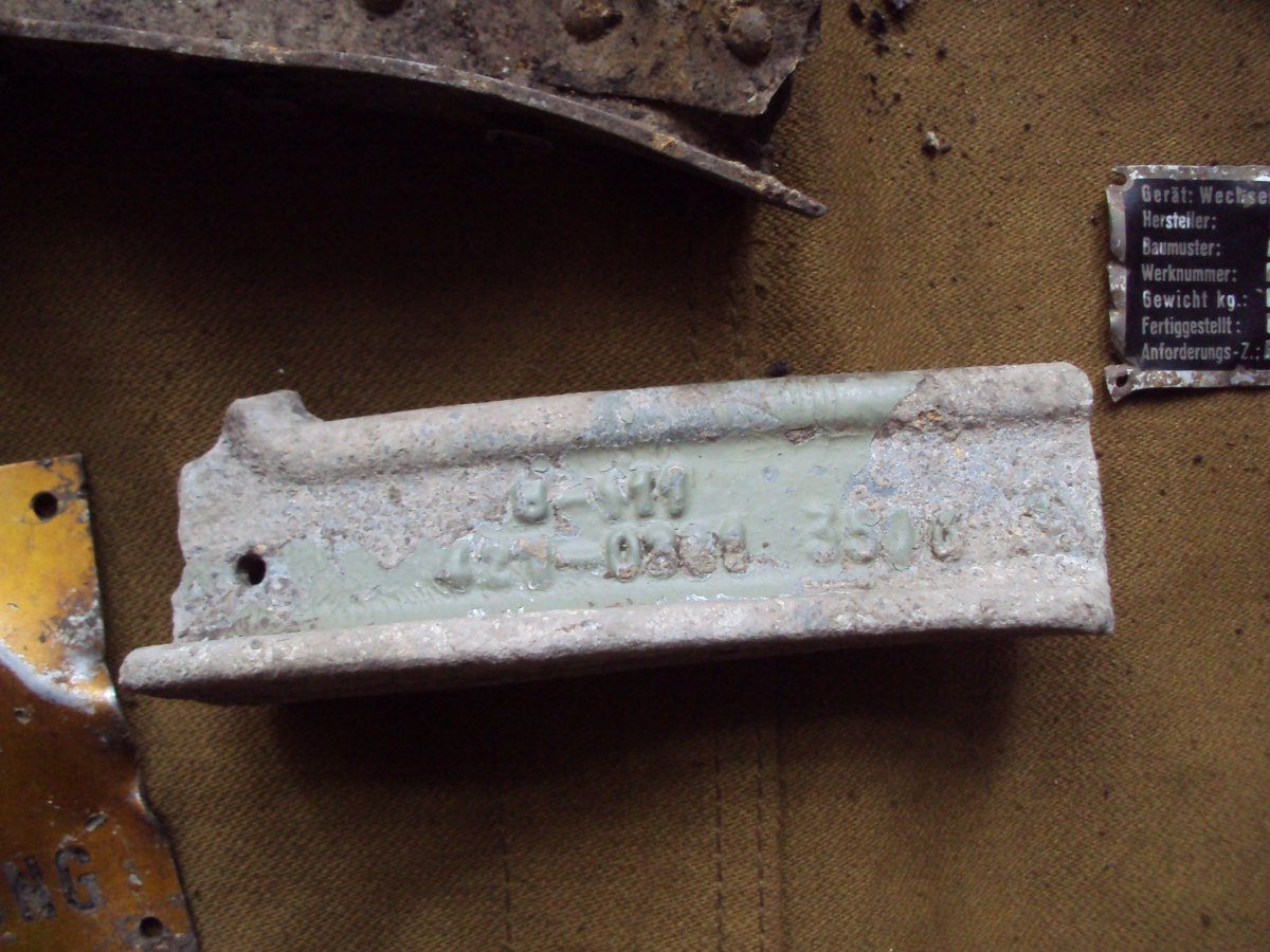

  23. robocop333
    47
    100
    900

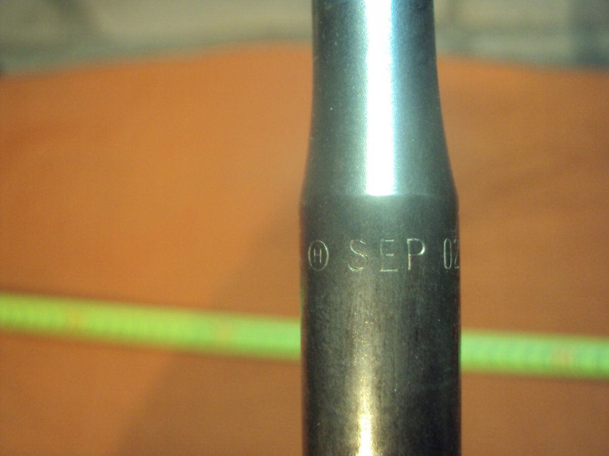

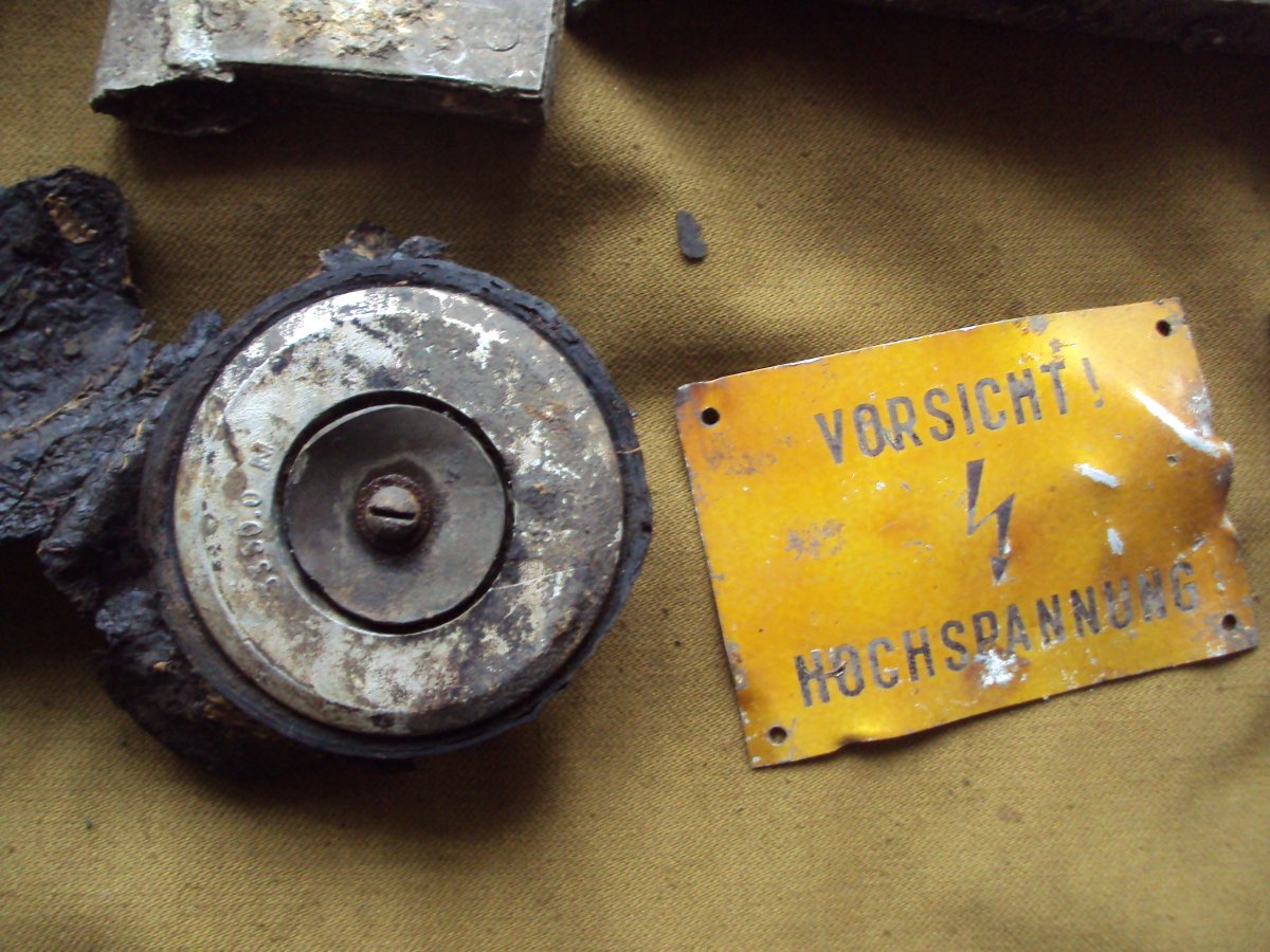

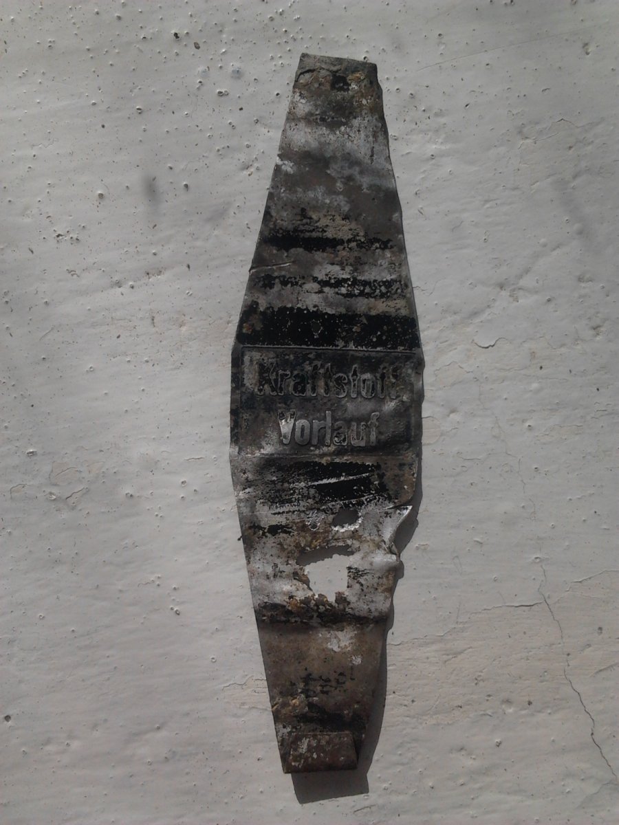

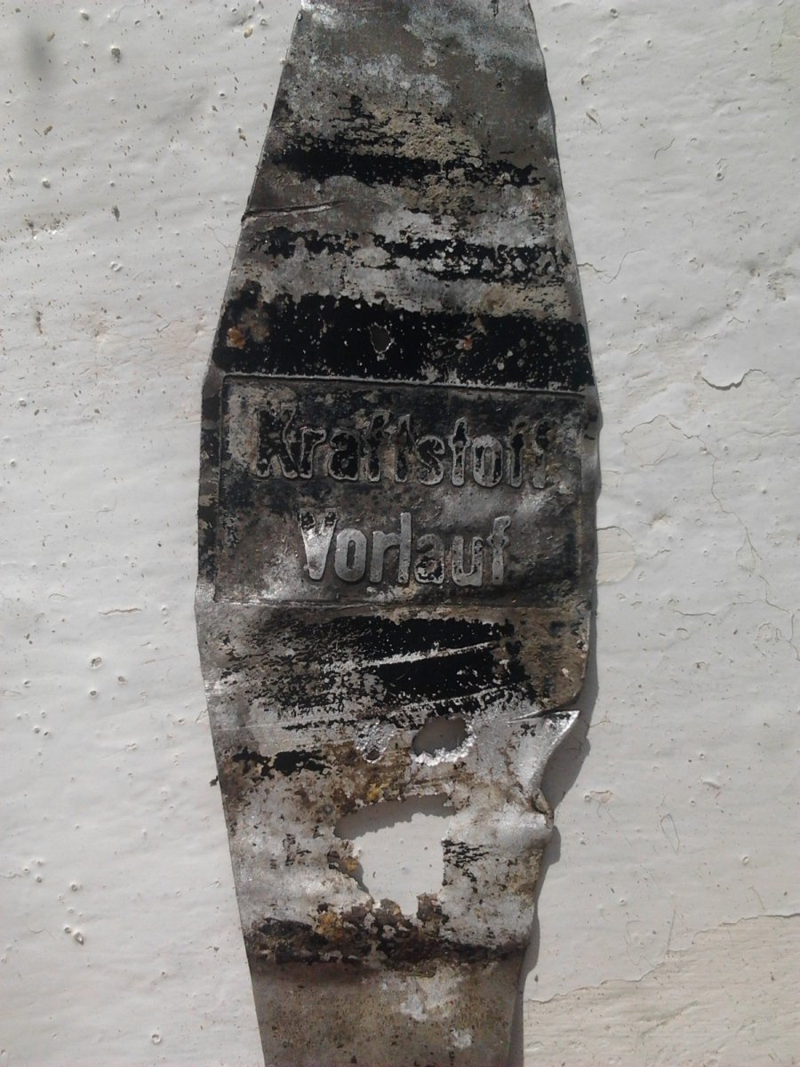

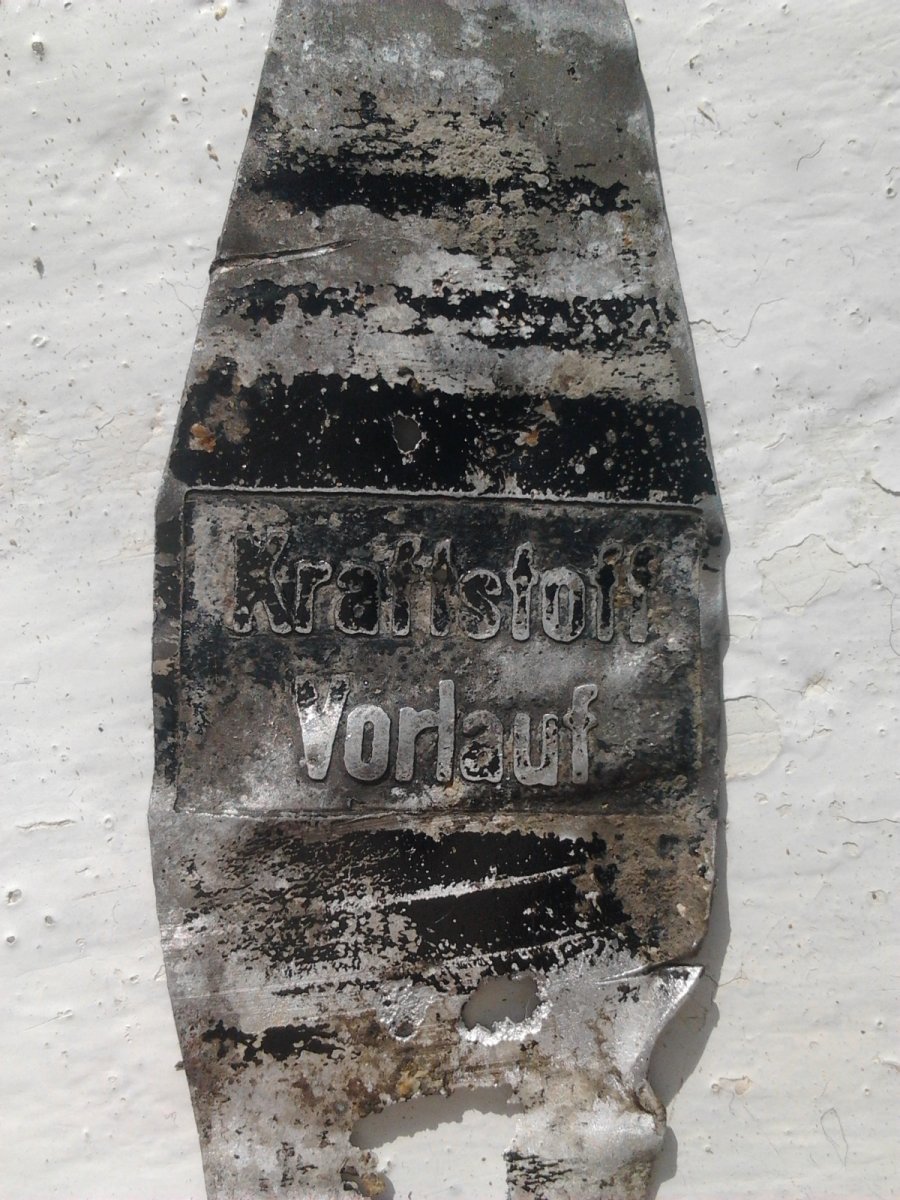

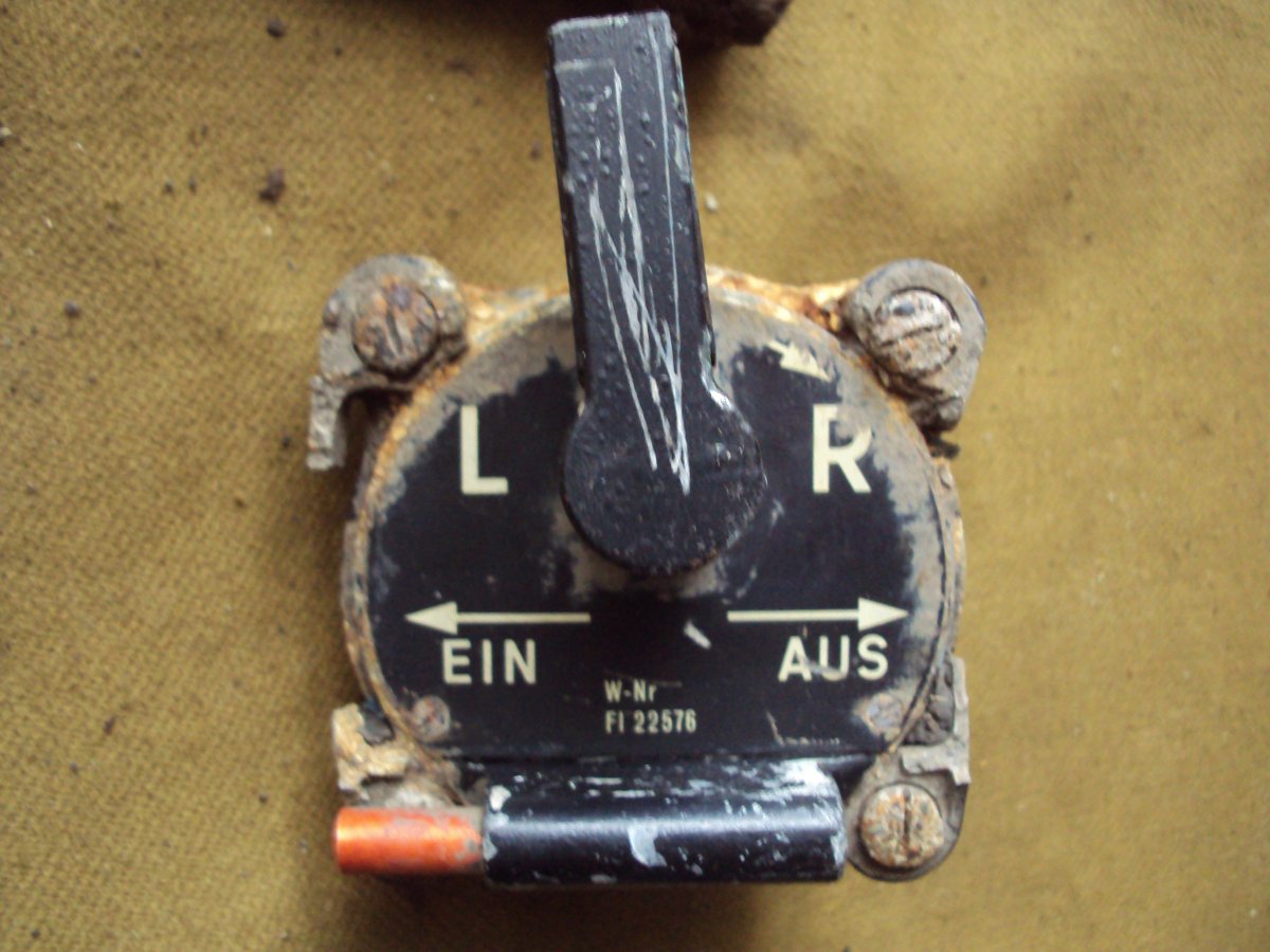

    И еще фото шильды с топливной системы.Интересна любая информация по этому самолету,есть знатоки?
  24. Set Izengrimm
    15.902
    Чорний Вігвам
    так это не шильда, это маркер-зажим
  25. robocop333
    47
    100
    900
    Спасибо.А на каких самолетах стоял.

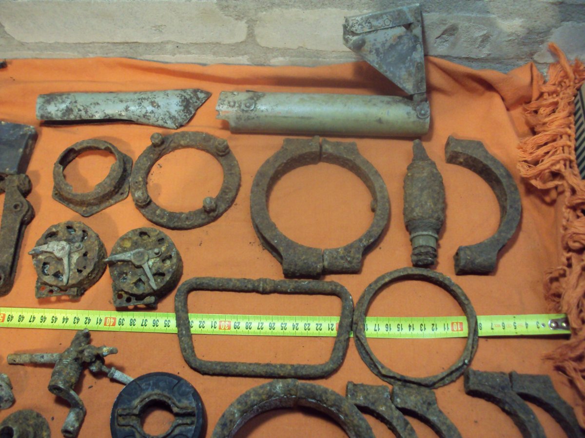

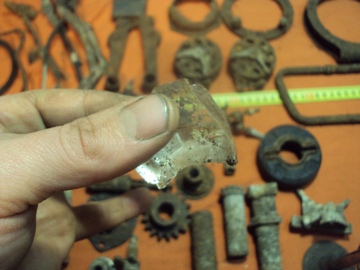

  26. Kondor59
    Kondor59 Stabsgefreiter
    21
    56
    242
    Melovoe Ost. Ukr.

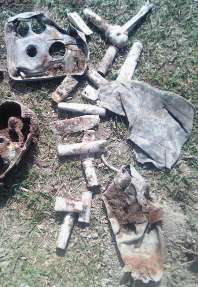

    Добрый день. Откопали "хлам" запчасти самолета, панель радиостанции и др. Интересует вопрос -могло это принадлежать немецкому самолёту Ju-87?
