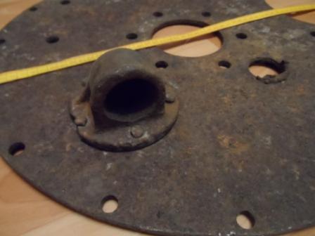

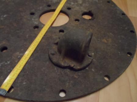

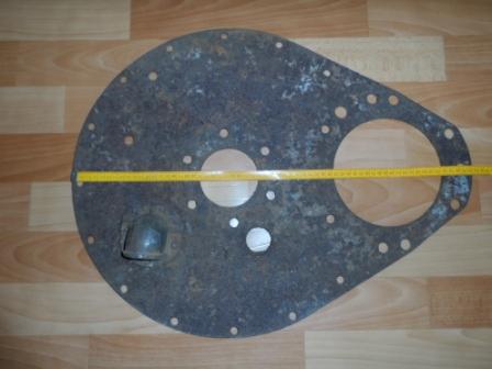

    Помогите пожалуйста определить деталь.Найдена неподалёку от места падения самолёта.Тип FW 190 ,предположительно A5 - А6,или F-3.Имеет ли отношение к самолёту или это деталь SAM_7165.JPG SAM_7167.JPG SAM_7168.JPG SAM_7169.JPG от какой-то с/х техники.Вес- 9кг,длина-62 см,ширина-48 см,диаметр отверстий:большого-17см,малого-9см,толщина-6мм.

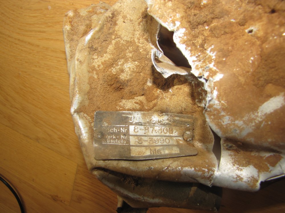

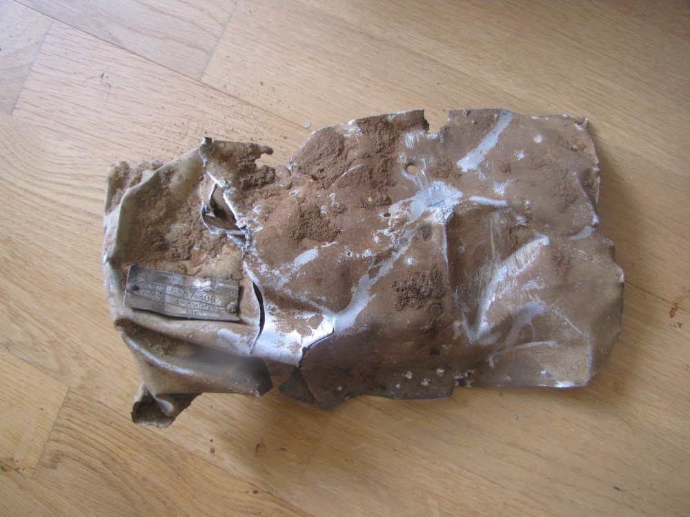

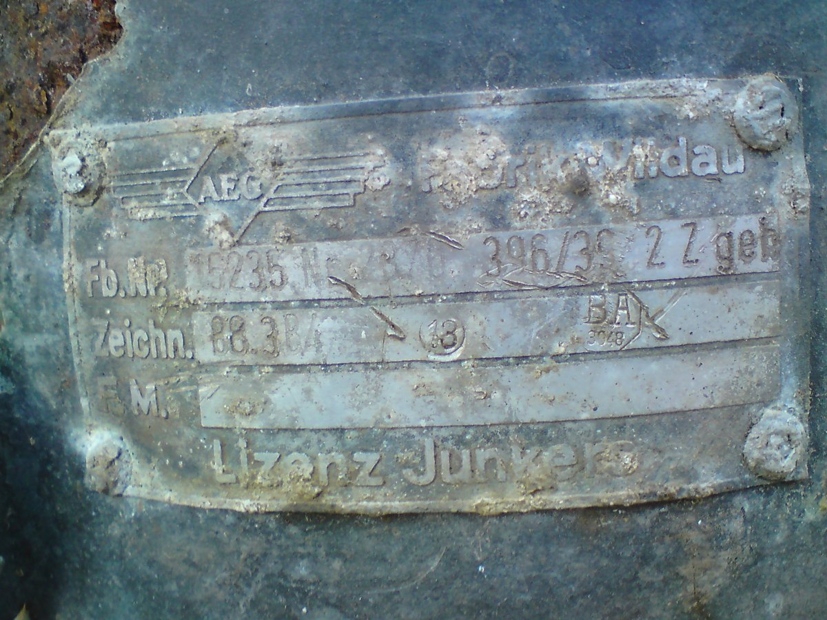

    в районе Конча-Заспы нашел деталь от самолета с шильдиком IMG_1292.jpg IMG_1293.jpg IMG_1296.jpg :
    JUNKERS
    Sach-Nr 8-87 308
    Werk-Nr -3990
    d.Bauteils
    hls
    Это Юнкерс 87? Можно ли узнать что-то еще?
    WERWOLFE та King Tiger подобається це.

    Думал у меня склероз... пересмотрел чертежи, эрзацы и мануалы по 190-м, но такой детали на нём нет. Попробуйте помыть, посмотреть номера, коды - если их нет, то это не имеет отношение к Люфтваффе.

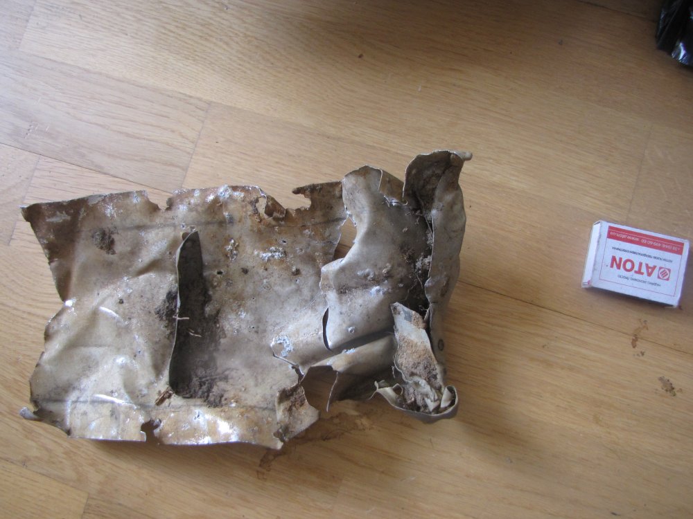

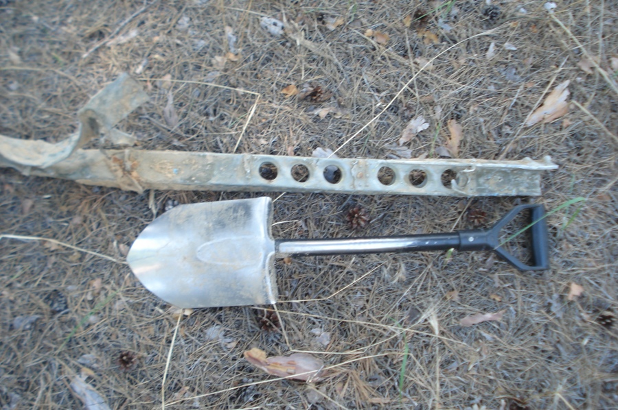

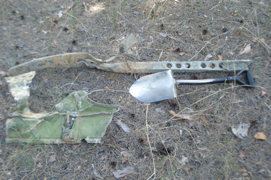

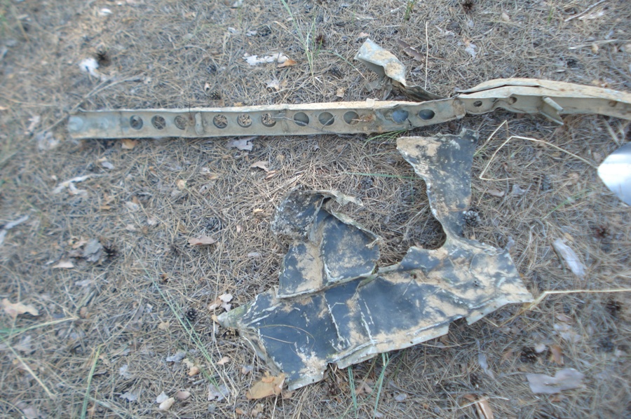

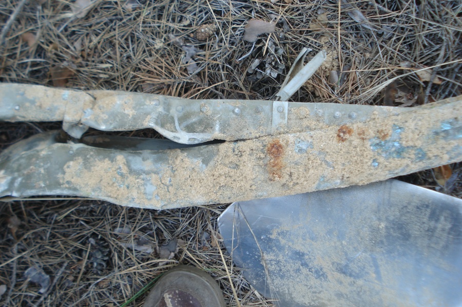

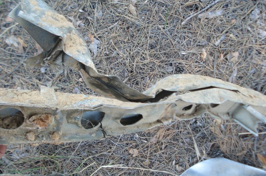

    Всем добра ! Вот попались такие обломки , думаем с самолета . Подскажитете пожалуйста , так ли это ?
    WERWOLFE подобається це.
  6. Gazel
    Gazel Oberleutnant
    2.624
    Украина лесостепь

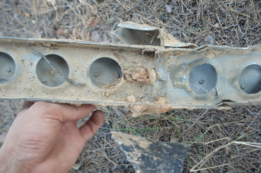

    и еще фото

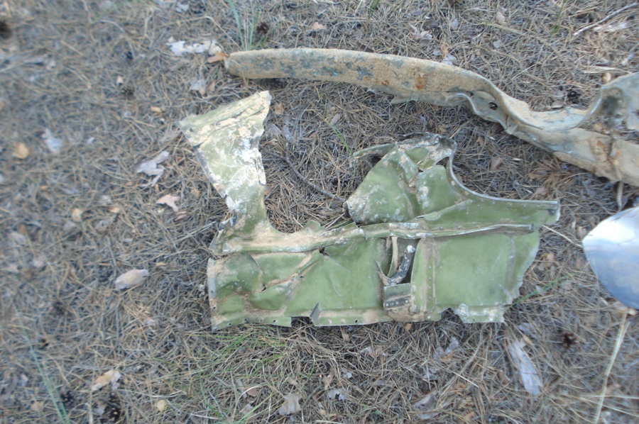

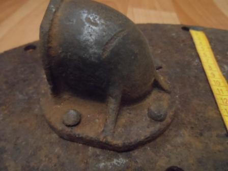

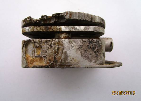

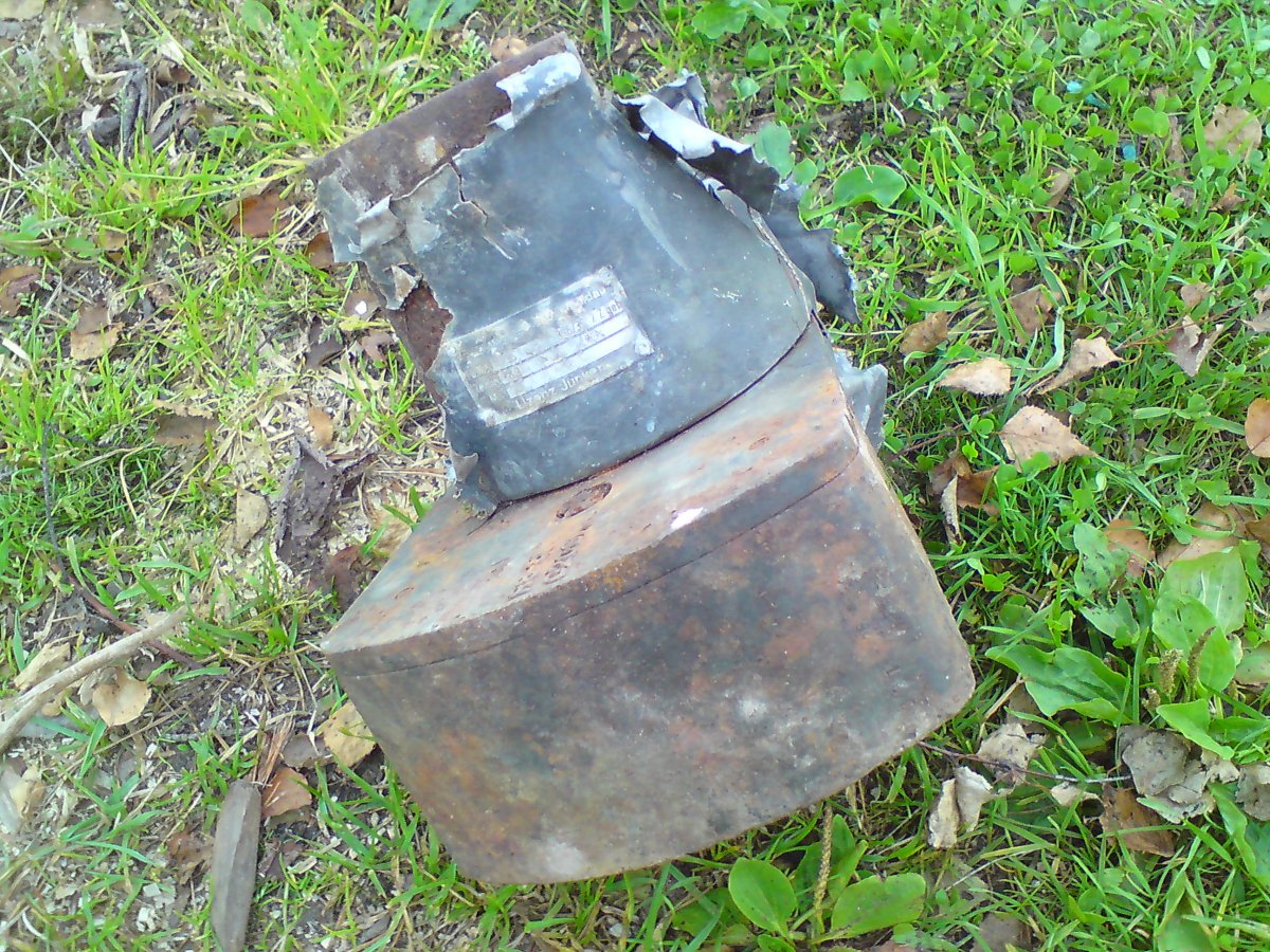

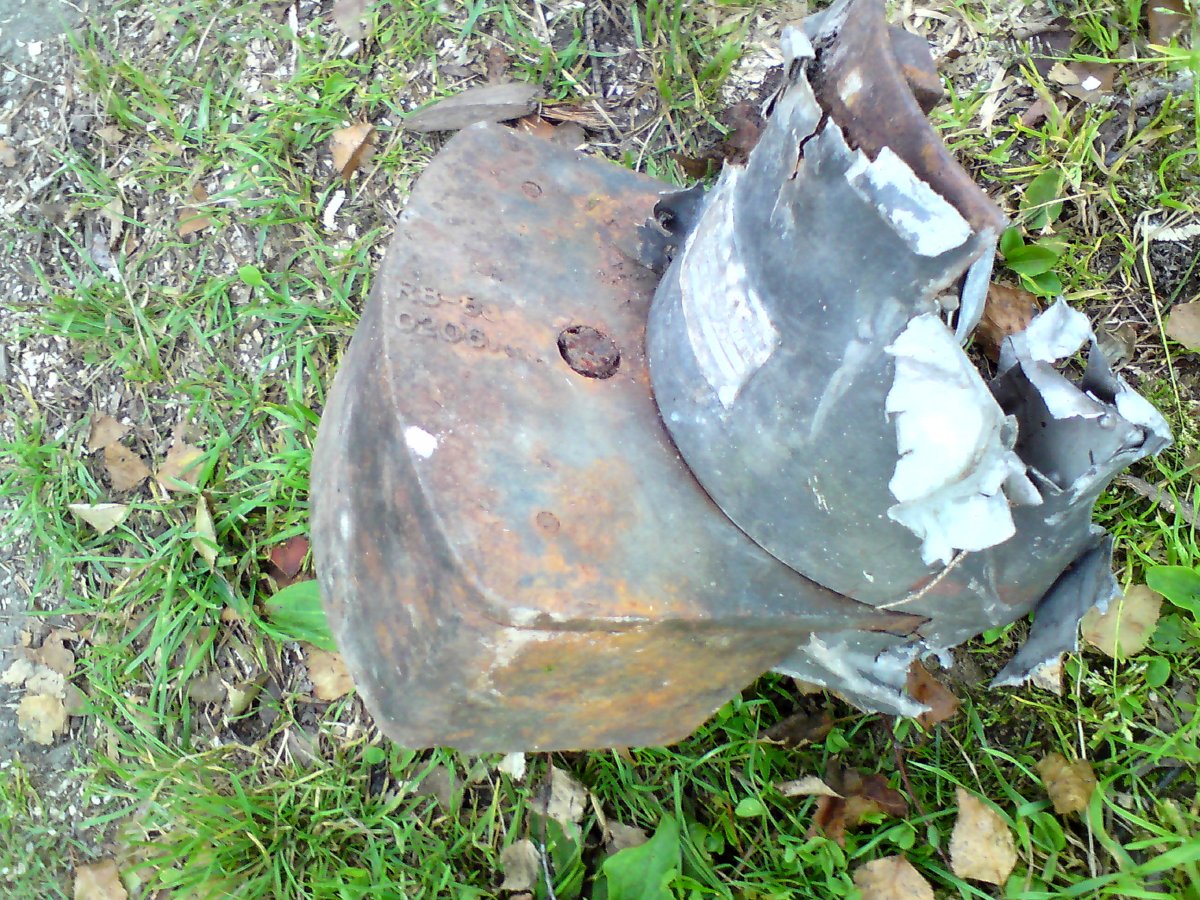

    Попробую тут-господа,что это за деталь,имеет ли смысл искать сам аппарат?Штука очень тяжелая,килограмм 15,похоже из целикового куска железа(низ с маркировкой R8 под шильдой).
  9. sniper33
    sniper33 Stabsgefreiter
    973
    Russland, Golden ring
    парашютный замок, не более, если найден на месте падения, то скорей всего экипаж с самолетом

    Похоже, от 88-го весовой балансир с руля направления.
    Set Izengrimm подобається це.

  12. Hexenmeister
    Hexenmeister Stabsgefreiter
    296
    Wo die Welt mit Bretten zugenagelt ist...
    хотелось бы поподробней,где сие было...
  13. Удав35
    Удав35 Stabsgefreiter
    983
    Cмоленск, Россия
    Скорее с РВ.
  14. hellcat
    hellcat Gefreiter
    97
    мурманская область
    См. фото.
  15. Hexenmeister
    296
    Ясно,благодарю,значит мог и без нее улететь...
  16. hellcat
    hellcat Gefreiter
    97
    мурманская область
    Мог, наверное. Но это, скорее, исключение. Вероятно, где то недалеко лежит.
  17. stora22
    stora22 Schütze
    Ребят, ну ещё раз,
    "Весовой балансир с руля направления" - это нелепица.
    Что ему там уравновешивать? Всё равно что к входной двери гантелю прикрепить.
  18. hellcat
    hellcat Gefreiter
    97
    мурманская область
    Вот ещё картинка:
  19. hellcat
    hellcat Gefreiter
    97
    мурманская область
    Я может неточно выразился, но то, что груза были-факт. Пример "нелепицы" навскидку-Bf 109:
    Из наших с "гантелей"-Ил-2, ЛаГГ-3, Ла-5. На первых двух груз крепился на выносном кронштейне. Насчёт того, что уравновешивалось-думаю, конструктора не дураки были...
  20. stora22
    stora22 Schütze
    Да нет, разумеется на РН вполне может быть компенсатор, но не весовой, а аэродинамический.
    а у Hexenmeister явно весовой.
  21. hellcat
    hellcat Gefreiter
    97
    мурманская область
    stora22, Вы картинки в моих постах выше внимательно смотрели? Здесь https://reibert.info/threads/identi...sch-aviaarxeologam.56833/page-37#post-7065121 я груз стрелкой отметил. Не утверждаю на все 100, что у Hexenmeister именно он, поэтому пишу похоже. Фотка моя, лично держал тот груз в руках. Весил он явно больше 10 кг. И зачем ставить под сомнение очевидные вещи, груза на РН ставились, не только на РВ. На Не 111, например, не было аэродинамического компенсатора РН (только осевая компенсация), а весовой был в виде дуги обтекаемого сечения, крепился к рулю на кронштейне и проходил сквозь отверстие в киле. На 88 с низким "закруглённым" килем груз был, там же было место под струбцину. На поздних 88-х с высоким килем его там уже не было.
    И, для общего развития, цитата из техописания на Ил-10: "Вертикальное хвостовое оперение состоит из киля и руля направления, имеющего весовую и роговую компенсации. Балансировочный груз помещен на конце рогового компенсатора. Киль выполнен за одно целое с фюзеляжем. Руль направления 19 подвешивается на трех узлах, причем нижний узел 17 является одновременно качалкой управления. Болты крепления руля к килю хромансилевые, термически обработанные (диаметр 7 мм; Qв =125 кг/мм²)." Взято отсюда http://www.airpages.ru/mn/il10_3.shtml
    Останнє редагування: 14 вер 2015
    Set Izengrimm та stora22 подобається це.
  22. stora22
    stora22 Schütze
    hellcat
    Благодарю за разъяснение. Интересные факты.
    Признаю, неправ. Поторопился с выводами.
    Однако по прежнему не могу понять функцию этого противовеса. Может кто подсказать?
  23. hellcat
    hellcat Gefreiter
    97
    мурманская область
    Пишут, чтобы устранить вибрации (колебания).
  24. stora22
    stora22 Schütze
    Ещё раз спасибо!
    Теперь нашёл где почитать.

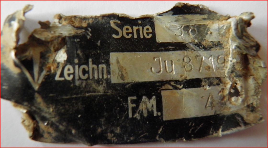

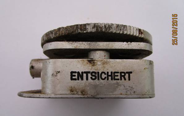

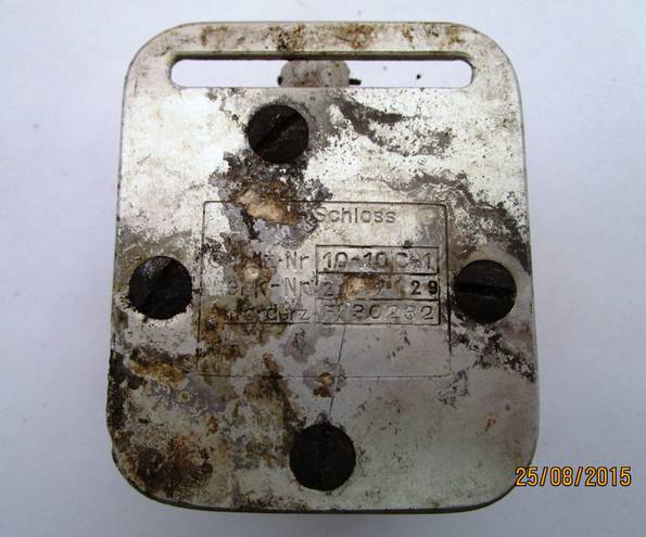

    Коллеги! Шильда с Ю-87. Можно по ней что-то сказать? С какой детали, какая модификация юшки?
    С ув.,
    7_62

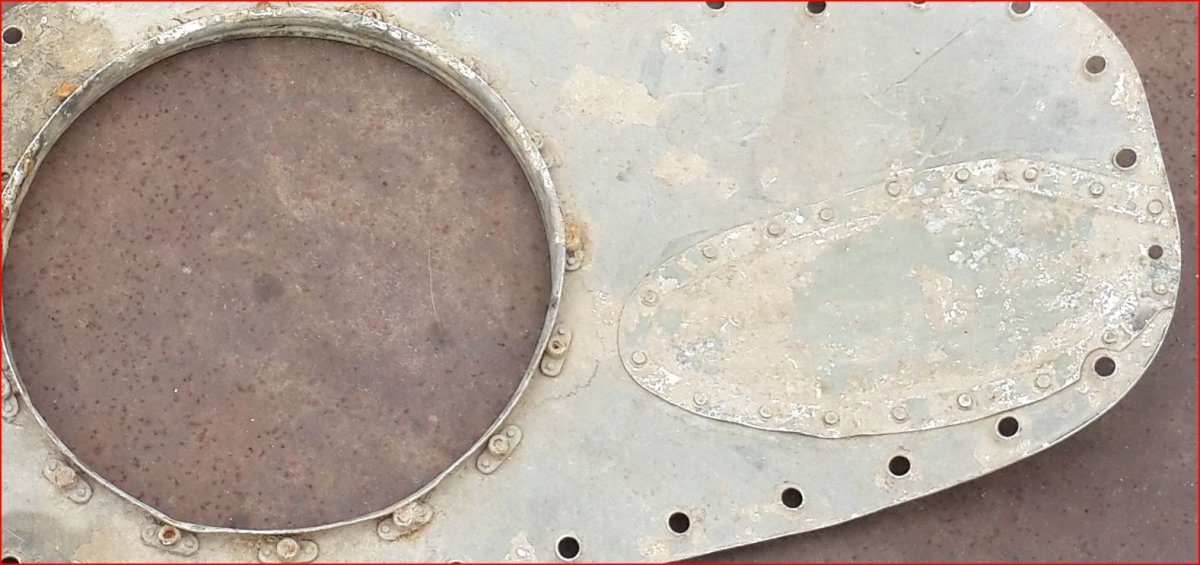

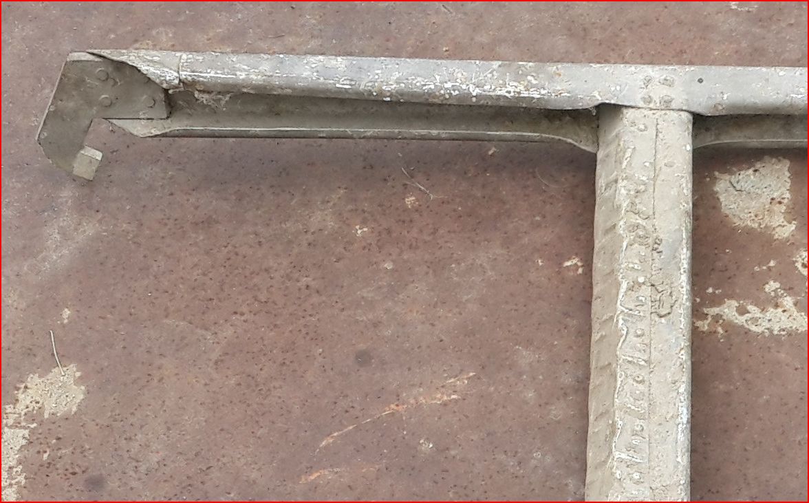

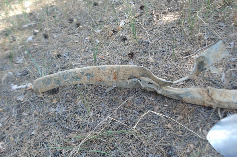

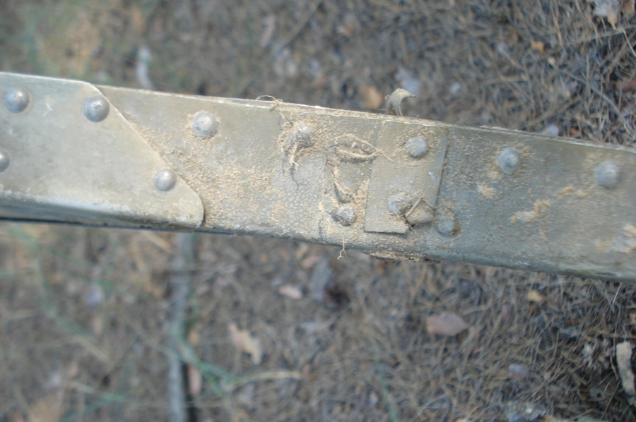

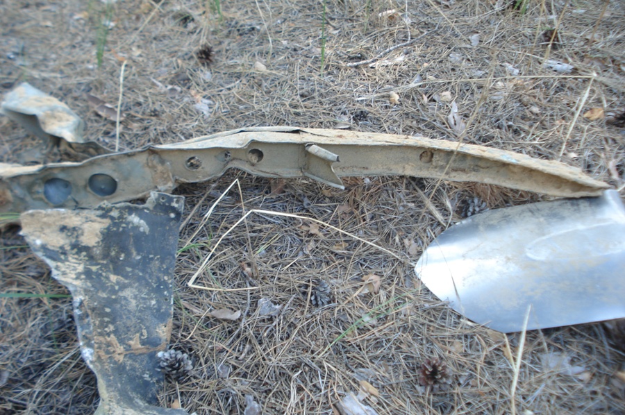

    Место падения самолета №2 (не Ю-87 с предыдущей шильдой).
    Товарищу подарили лесенку (около метра длиной) и овальный лючок с круглым отверстием. Хотелось бы понять - от какого самолета.
