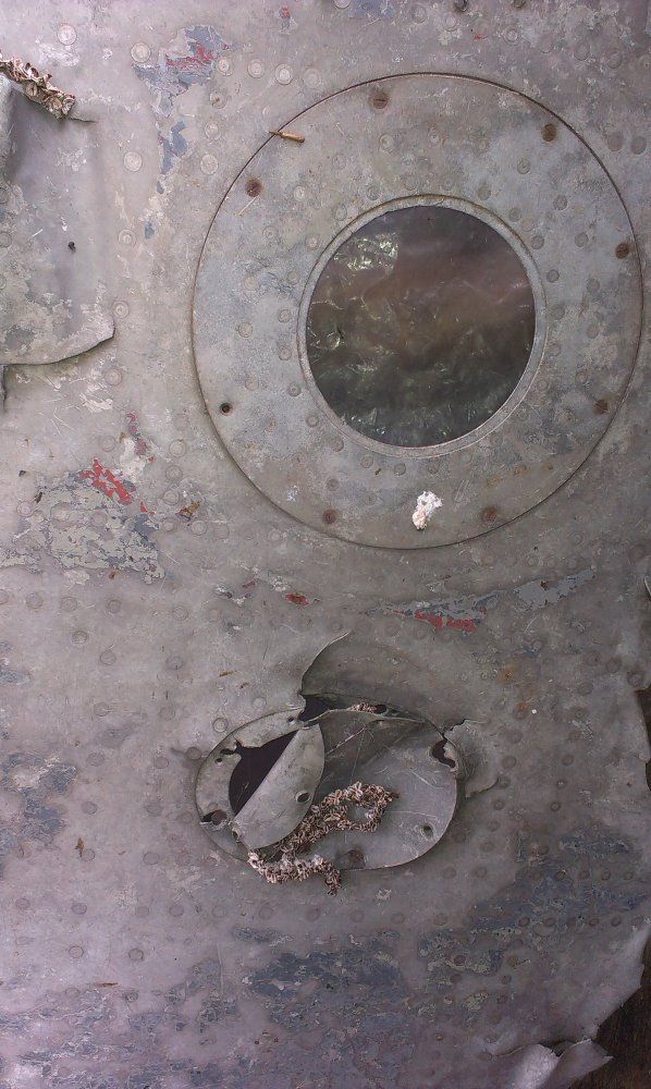

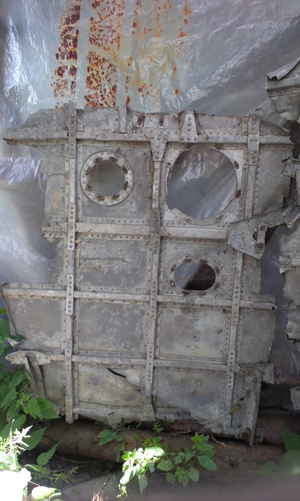

    Спасибо-она конечно!!! похоже по пробоине в ней летчик погиб... IMAG0766.jpg

    Не совсем понял, так с какой это машинЫ?

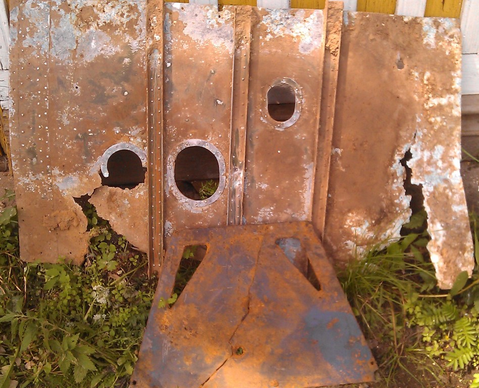

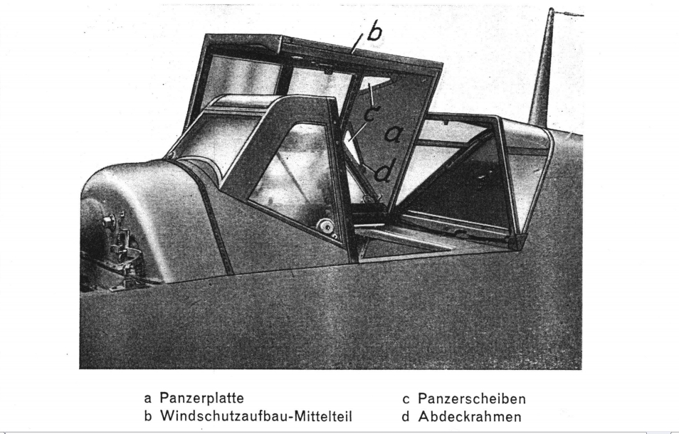

  5. Volk60
    Volk60 Stabsgefreiter
    284
    Великий Новгород

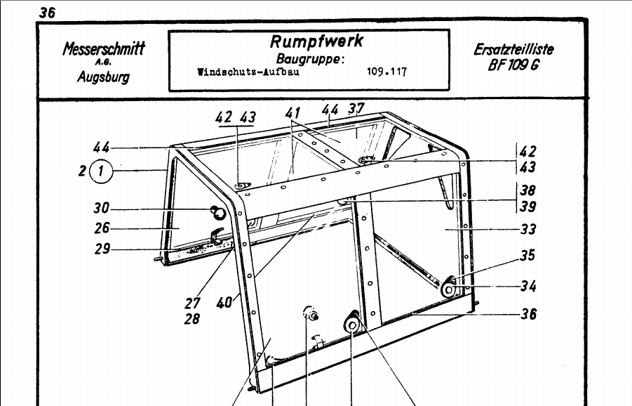

    по трапеции понятно что Bf109...А вот какой? Bf109 E-4Bмаловероятен -там сплошная броня с козырьком над головой пилота

  7. Set Izengrimm
    Set Izengrimm Schütze
    15.902
    Чорний Вігвам
    Такие бронеплиты встречаются в эрзацлистах от G-1 до G-6AS, до появления фонаря нового типа, и в листах на эмили 1-3 видна такая-же плита.

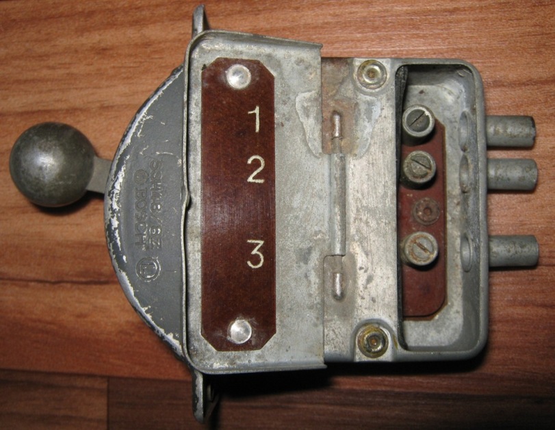

  13. Mediator
    Mediator Oberfeldwebel
    688
    Харьков

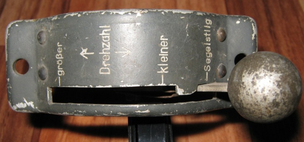

    Возможно ли определить модель самолёта по тумблеру с панели управления, на тумблере только герат номер.? Есть информация что это с реактивного самолёта. Также прошу перевести названия режимов.
    WERWOLFE подобається це.
  14. Adolf Mebius
    Adolf Mebius Flieger
    5.543
    Deutschland, Böblingen
    Эта панель управления шагом винта (SSH 48/8Z, Fl.18502), производилась минимум тремя фирмами. Устанавливался на многие типы самолетов вплоть до He177.
    Положения переключателя: больше, число оборотов, меньше, флюгирование.*
    * Положение переключателя винта в режим планирования самолёта при аварии моторов. (Segelflugstellung der Luftschraube bei Motorenausfall).

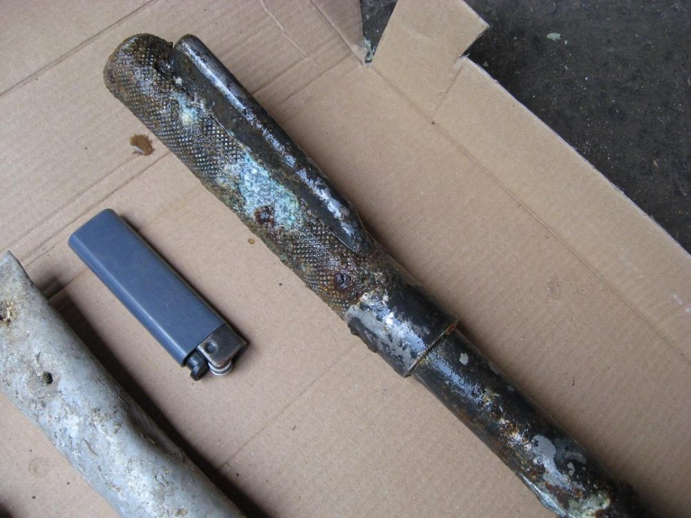

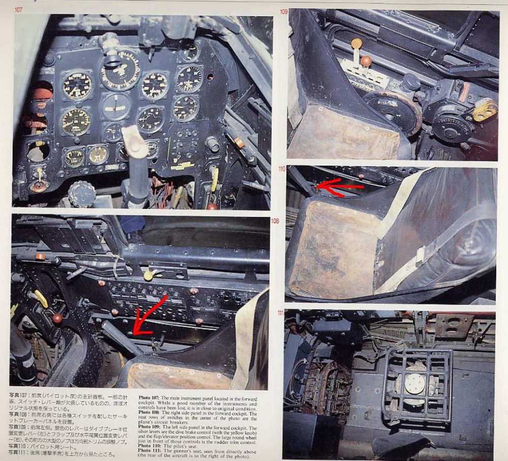

  15. romdi
    romdi Stabsfeldwebel
    13
    915
    Восток Украины

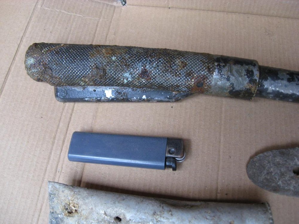

    На месте падения Ju-87 нашел такой рычаг. По фото кабины определил где он
    стоял, подскажите его назначение.

  16. Леоныч
    Леоныч Stabsfeldwebel
    1.073
    Харьковцы мы
    Чуть уточню, ПМСМ более корректный перевод слова segelstellung - флюгирование (иногда переводят - режим планирования). Речь идёт об установке лопастей в положение минимального сопротивления набегающему потоку при неработающем двигателе (отсюда и "планирование"). :)
    О применении, можно прочесть у Липферта: "В качестве мер предосторожности я выключил зажигание, перевел регулятор шага винта в положение «планирование», чтобы уменьшить лобовое сопротивление, выпустил на 20 градусов закрылки и выключил двигатель."
    http://tululu.org/read52201/28/
    PS Из этой штуковины получился бы весьма антуражный РУВ или РУД для авиасимулятора. :)

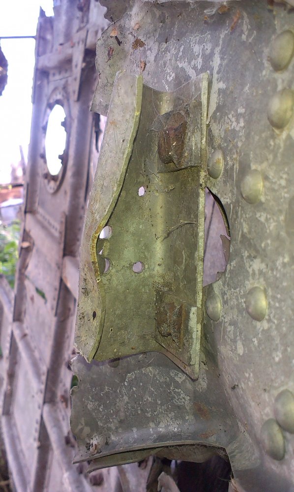

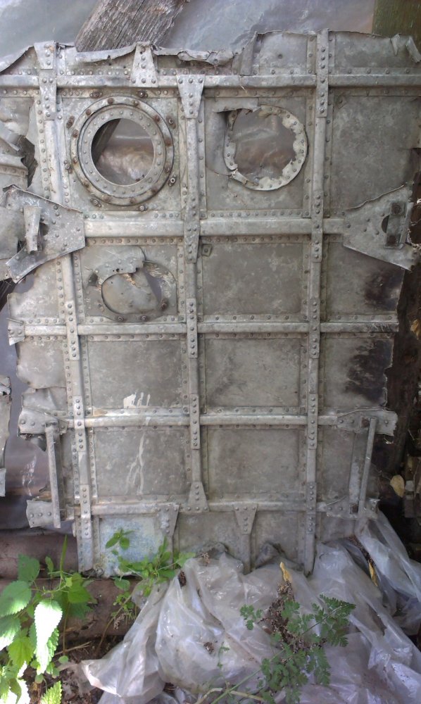

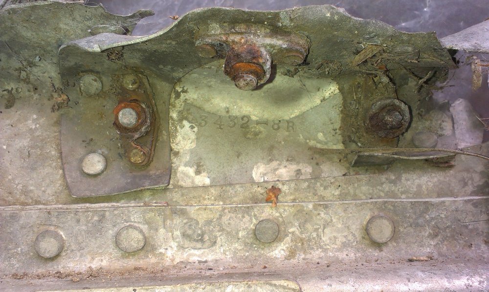

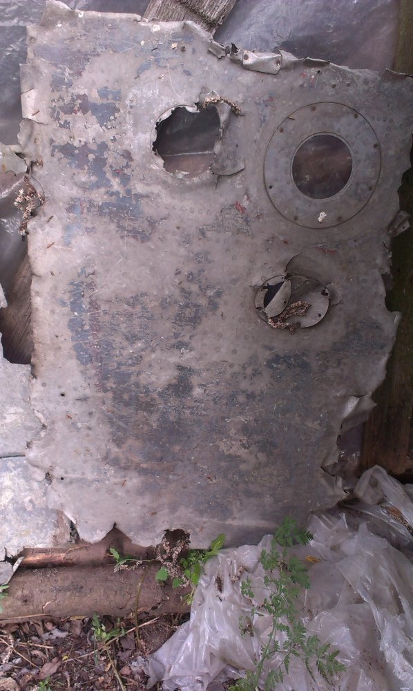

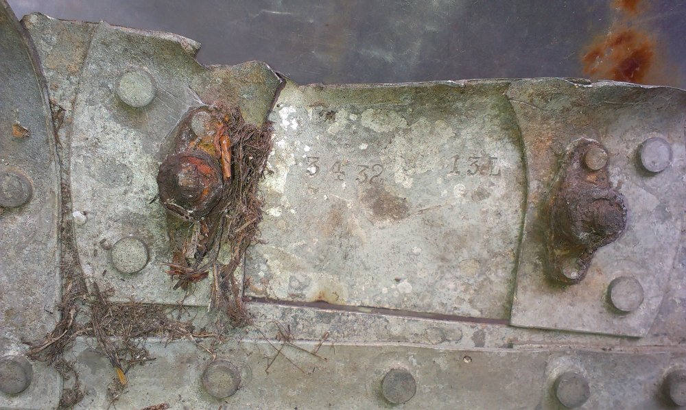

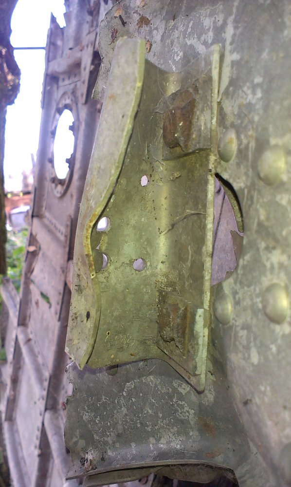

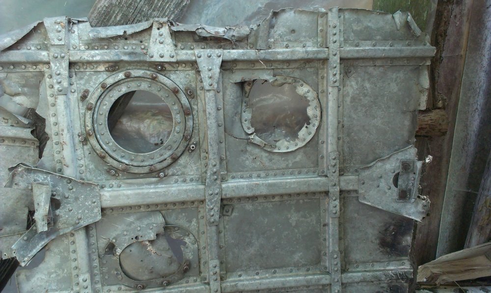

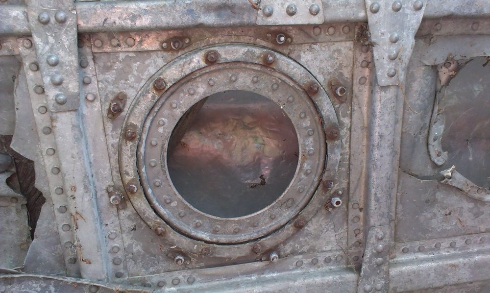

    Доброго времени суток! В Людиновском районе Калужской области найдены фрагменты самолёта, предположительно Bf-110. Части между мотогондолой и фюзеляжем. Есть номера 3432-8R и 13L. Фото прилагаю. Помогите узнать о судьбе машины и экипажа. Заранее спасибо! IMAG0320.jpg IMAG0321.jpg IMAG0322.jpg IMAG0323.jpg IMAG0324.jpg IMAG0325.jpg IMAG0332.jpg IMAG0333.jpg IMAG0334.jpg IMAG0335.jpg

  19. gurte-trommel
    gurte-trommel Obergefreiter
    415
    Werl, Deutschland
    Это бронеплита от Bf 109 G-1. Такого исполнения бронеплита нужны была в Bf 109 с Druckkabine. Но поскольку Bf 109 был "летающий конструктор", такие бронеплиты Вы можете увидеть на фотографиях с Bf 109 G-2. Такие фотографии не являются редкостью.

  23. gurte-trommel
    415
    Werl, Deutschland
    3432 это наверно номер материала детали. Относится к 3400-3499.9 Sonstige Aluminium-Legierungen. 8R и 13L - 8 правая деталь и 13 левая деталь. Вам нужно деталь с таким обозначением - S XXX (Serien-Nummer).
  24. gurte-trommel
    415
    Werl, Deutschland
    Это ручной переключатель шага винта. Если брать Bf 109, такие переключатели ставили на щиток приборов до Bf 109 E-3. От Bf 109 E-4 появился и автоматический режим, а переключатель ручного режима стали исполнять вместе с ручкой газа.

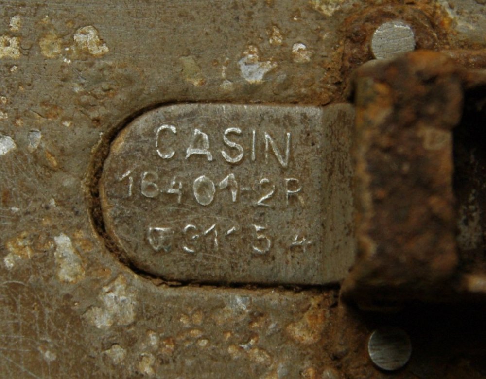

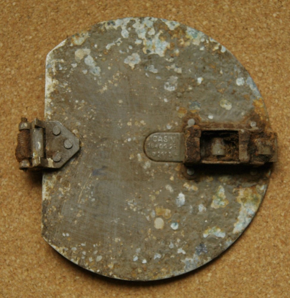

  25. Sleeper
    Sleeper Schütze
    Уважаемые специалисты, прошу помощи.
    На месте падения немецкого самолёта под Выборгом был найден лючок. Самолёт разлетелся на мелкие фрагменты, пока больше ничего дельного найти не удалось. Можно ли по лючку и номеру на нём что-то сказать о самолёте?
    Диаметр лючка 135 мм.
    Заранее благодарен.
