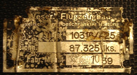

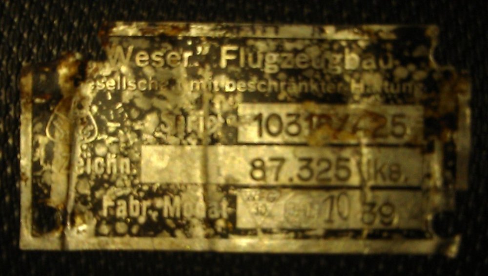

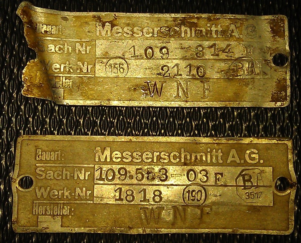

    Всем привет!!! Прошу помощи специалистов в определении принадлежности этих шильд к деталям самолета и его тип IMAG0666.jpg IMAG0663.jpg

    IMAG0666.jpg нашел в Солецком районе(Новгородская обл.) Шильду можно -ли по ней определить тип самолета и деталь на которой она находилась?

    те, что с надписью Messerschmitt - от Bf 109 соответственно, производитель WNF (Wiener Neustädter Flugzeugwerke)
    http://de.wikipedia.org/wiki/Messerschmitt_Bf_109
    http://de.wikipedia.org/wiki/Wiener_Neustädter_Flugzeugwerke
    другой шильд - судя по всему от Ju 87, производитель Weser Flugzeugbau
    http://de.wikipedia.org/wiki/Junkers_Ju_87
    http://de.wikipedia.org/wiki/Weser-Flugzeugbau
    с каких узлов - не подскажу
    WERWOLFE подобається це.
  6. Volk60

    Спасибо! ......Если знать номер эскадрильи Stuka +сведения с шильды-можно ли узнать судьбу экипажа?

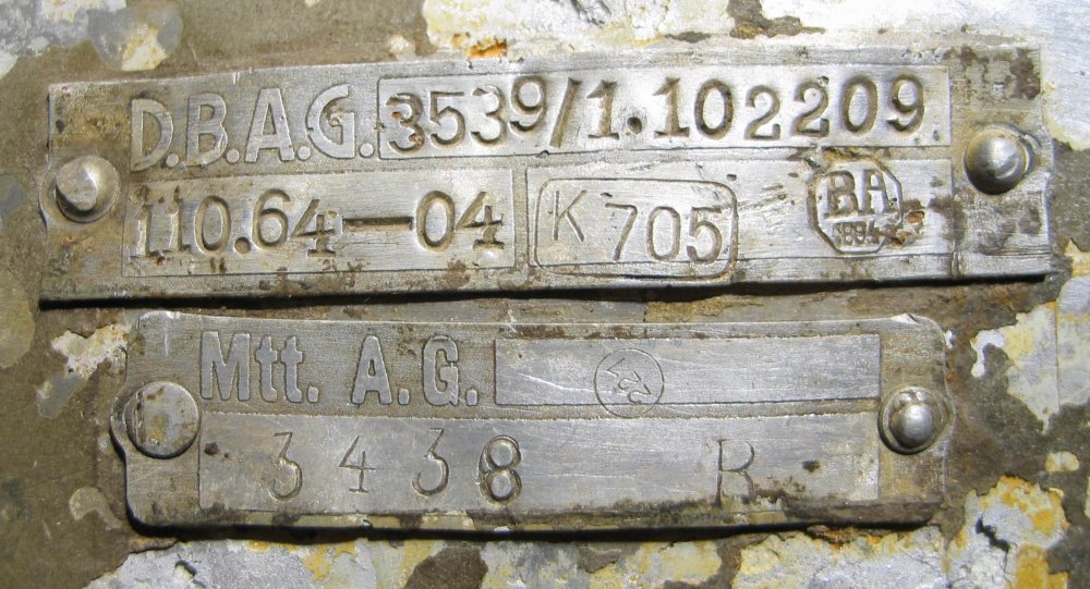

    Это обломки Bf109 версии "F" : сверху (109.314) - элерон с левого крыла, внизу (109.553-03F) заслонка радиатора с правого крыла.

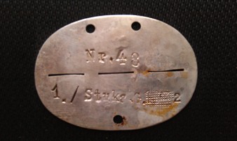

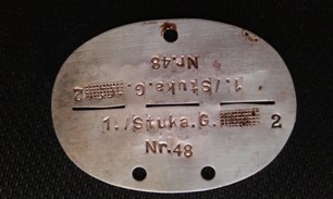

    По Bf109-все понятно! Спасибо! Я так и думал что это шильды одного самолета(найдены в одном районе...А Шильда с Ju-87 найдена с жетоном в трех км от немецкого аэродрома. по всем данным это первая эскадрилья....можно, что либо узнать об экипаже имея эти данные? IMAG0607.jpg IMAG0606.jpg Я имею ввиду данные шильды и жетона....
  9. Adolf Mebius
    Adolf Mebius Flieger
    5.543
    Deutschland, Böblingen
    Можно, через WASt. Не факт, что это 1-й штаффель, пилота могли перевести в другой штаффель или даже эскадру, при этом данные жетона оставались старыми.

    останков найдено не было...да и не искал никто...кое что из экипировки...Да и не удивительно-скорее Штука свалилась в феврале 44г. P231211_22.19.jpg

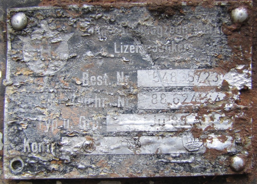

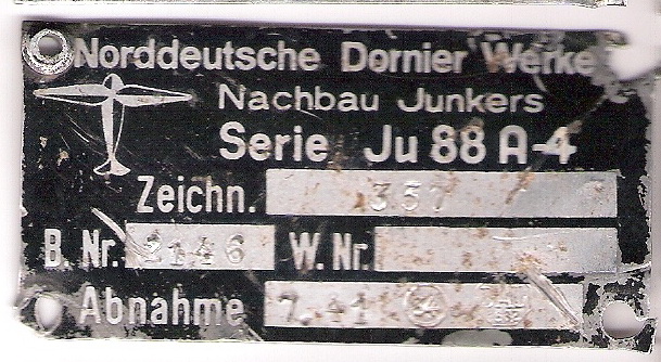

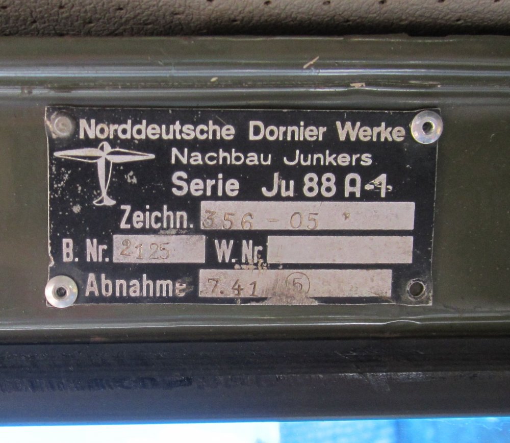

    Здравствуйте.
    От директора музея г. Андреаполь В.В. Линкевича получил фото табличек с Ю-88
    Итак, № 1. Сие фото, по моей просьбе, снял для меня командир холмского поискового отряда "Пирамида". Сама табличка прикручена, как видно, к внутренней части какого-то автомобиля - владелец которого и нашёл её, ковыряя остатки железа на сдачу в металлолом. Место падения: берег р. Ловать (какой - не знаю; деталь шасси, которую подарили мне в музей, найдена на левом) в районе нынешних урочищ, бывших деревень Хворощино - Тараканово (примерно 15 км от Холма вверх по течению Ловати. На современных картах есть лесоучасток и деревня Сопки, но они несколько дальше). Город Холм - Новгородской области. Холмский район граничит с Андреапольским.
    Музейный интерес: возможно, самолёт сбит 292 ШАД полковника¬ Н. П. Каманина, базировавшейся на аэроузле Андреаполь с осени 1942 по март 1943 гг.

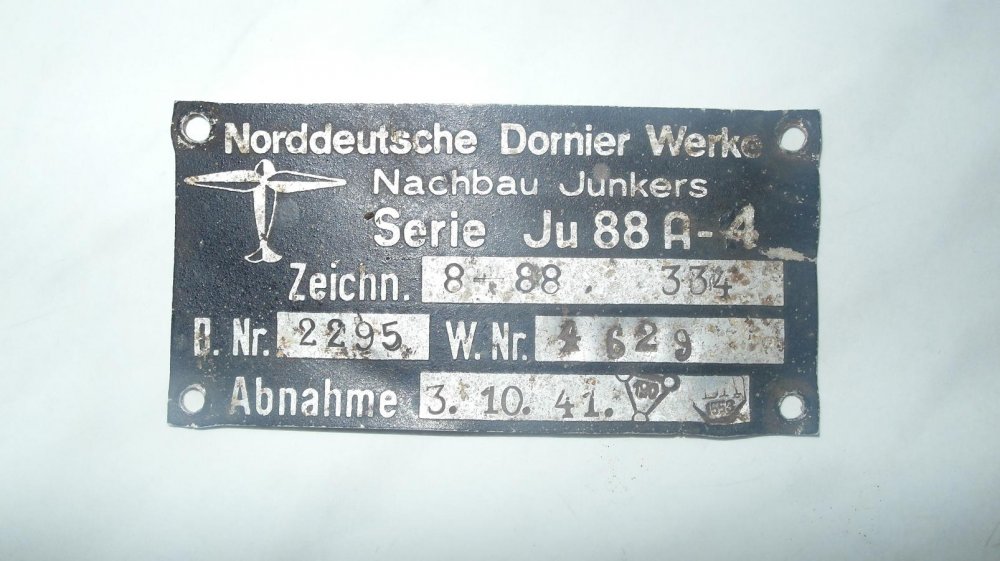

    Фото № 2. Табличка на детали крыла (?), которая (деталь) найдена в урочище Ивашково (южнее Андреаполь по течению Двины около 20 км), в воронке (не самолётной) во время поисковых работ. Как вариант: может принадлежать одному из двух самолётов, сбитых 615 ОЗАДом 332 СД во второй половине января 1942 года (возможно, 18), и упавшего в районе д. Ерохино, но на левом, а не на правом берегу, на котором стоит деревня. Самолёт упал на брюхо; был разобран ещё в то время. Мелкие детали от него мы находили в окрестном лесу на берегу реки.
    Музейный интерес: конкретный эпизод в истории В.О.В. на территории Андреаполь-ского района.
    Нельзя ли по данным табличкам определить к какому подразделению принадлежали самолеты; когда потеряны; судьба экипажа.
    С уважением,
    Константин.
  16. КРЫМ 1944
    КРЫМ 1944 Stabsfeldwebel
    757
    CCCP
    По данным табличкам не определить.Вот такая как первая,только с номером самолета,по ней определить.В основном,сколько таких видел,без номера все были.И такая без номера,для примера.
  17. Skuns
    Skuns Schütze
    Москва
    КРЫМ 1944.
    Спасибо за разъяснения.
    С уважением,
    Константин.

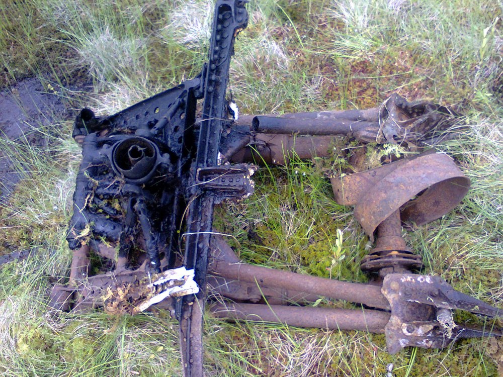

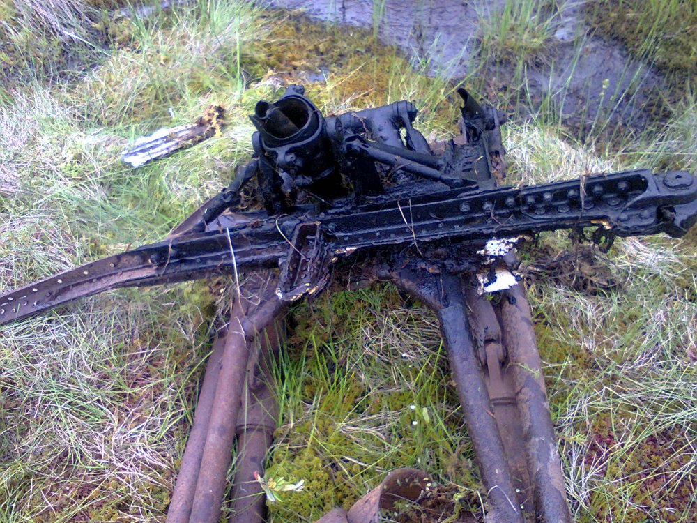

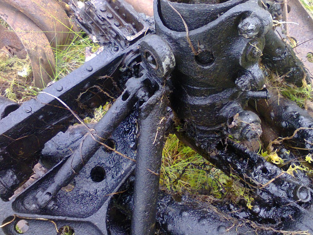

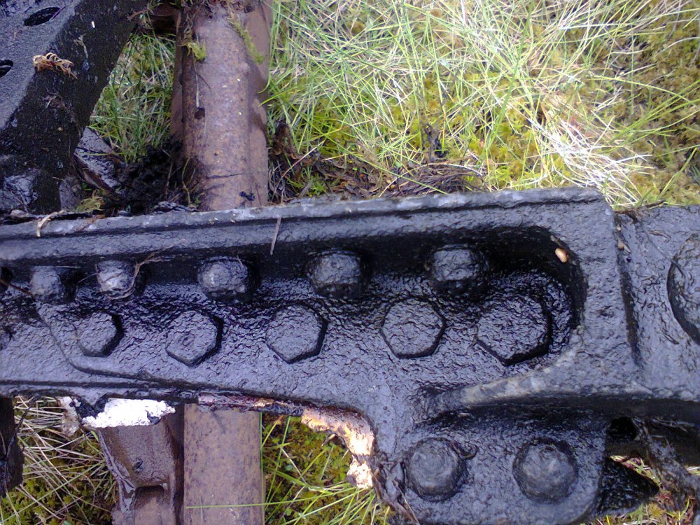

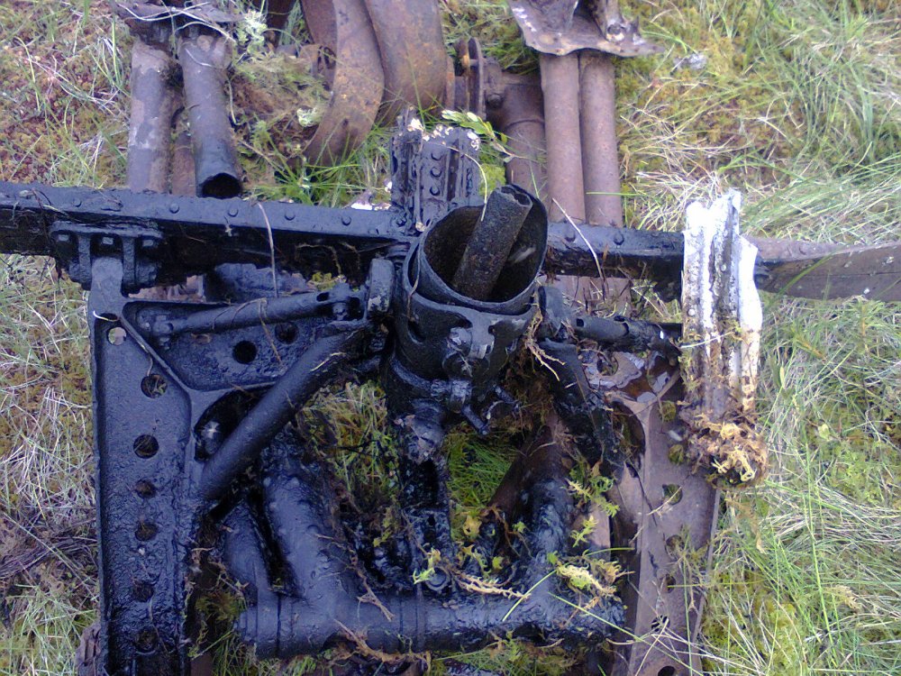

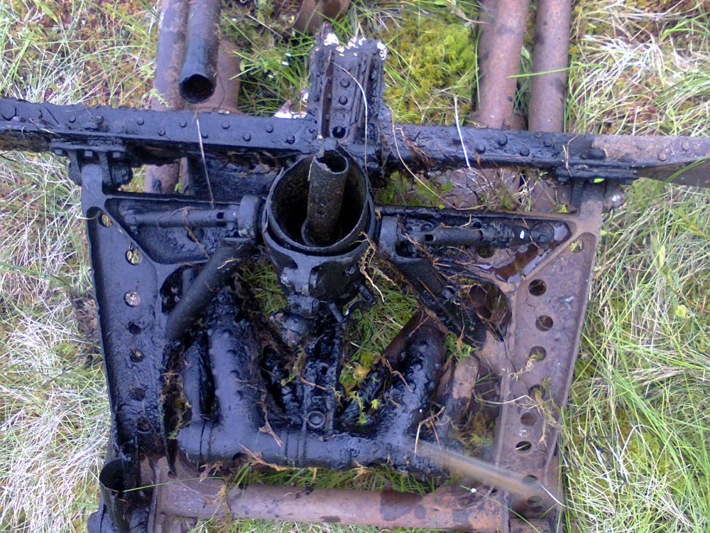

    Добрый день!!!помогите определить от какого самолета остатки.на поверхности остались только шасси,судя по яме двигатель и остальное в болоте.судя по обшивке крыльев (кускам что остались на поверхности)он в воздухе горел.

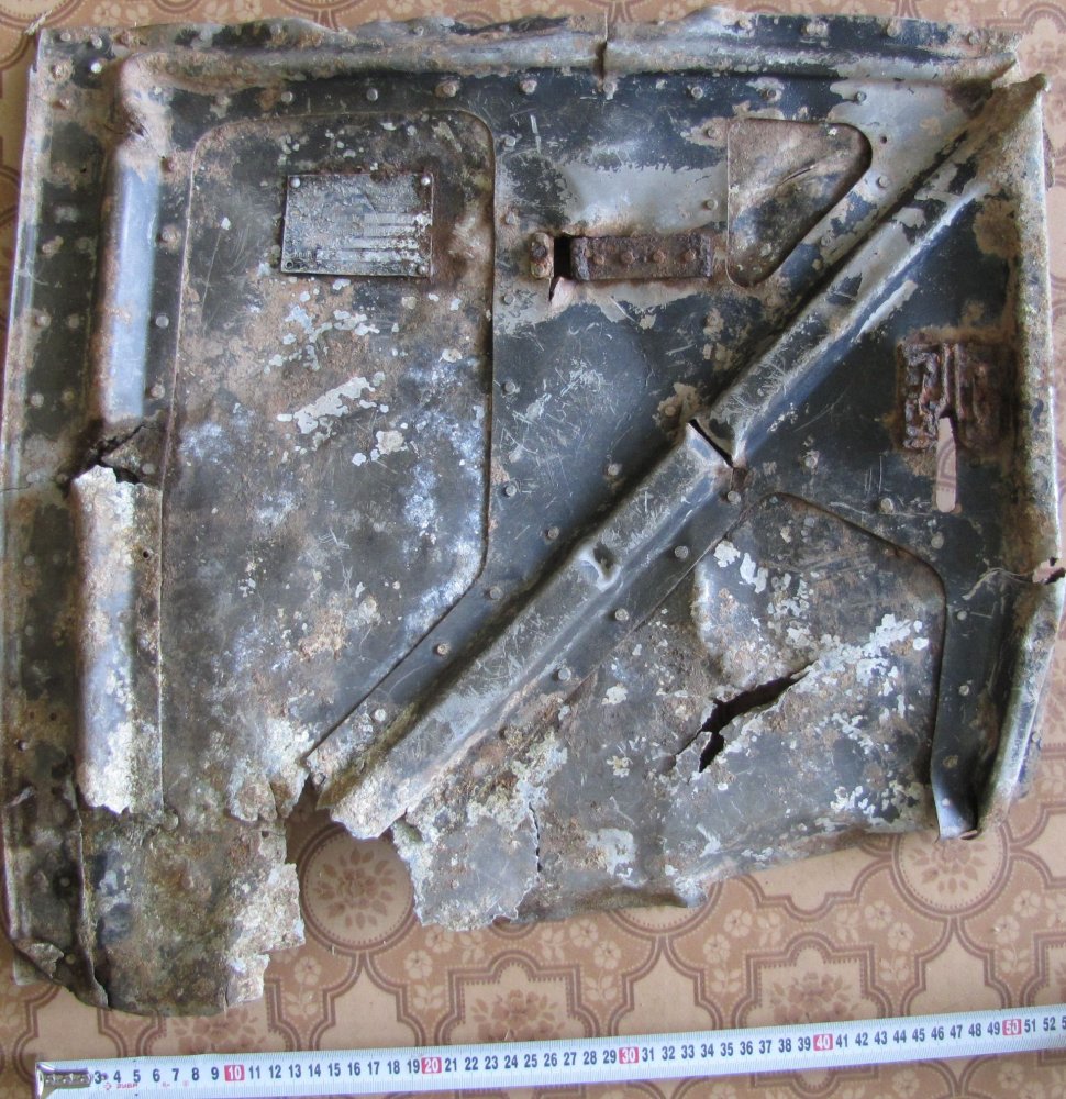

    Пе-2 или Пе-3.
