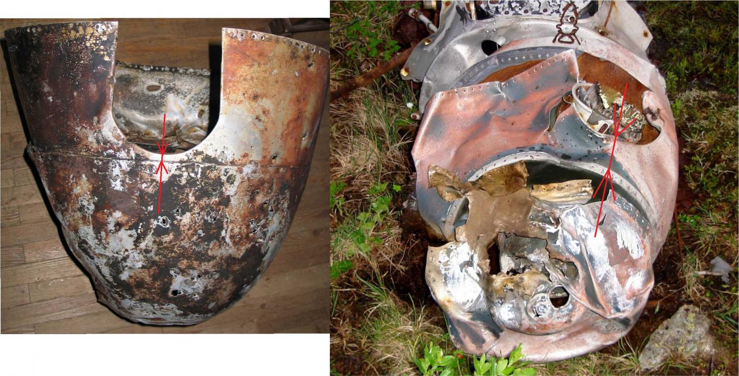

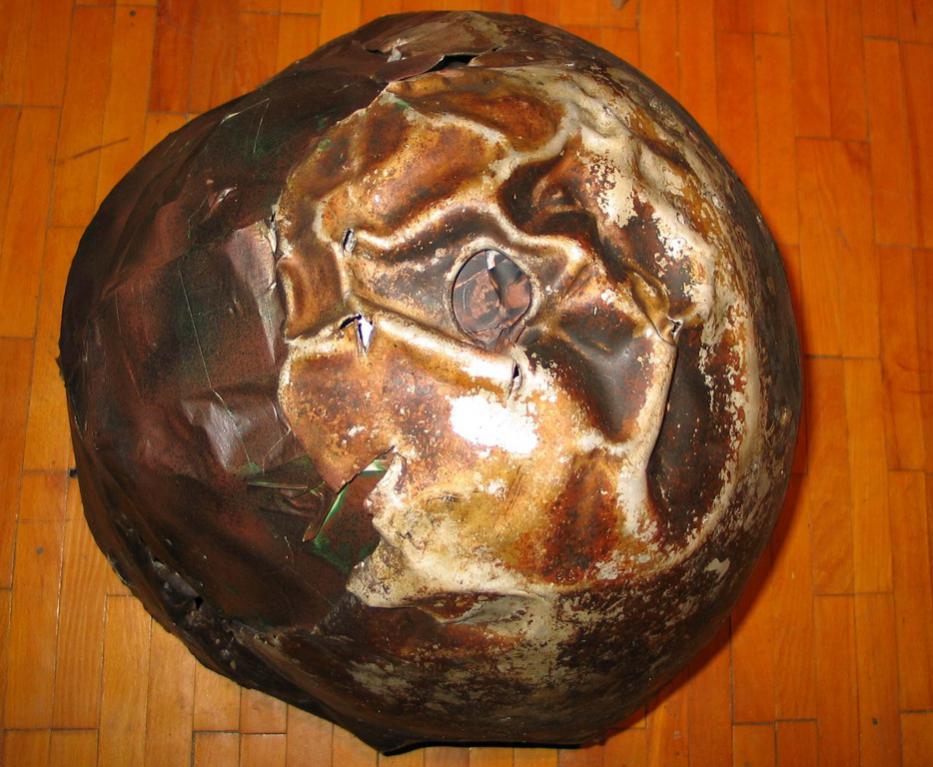

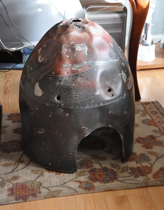

    Этот кок не имеет отношения к Bf 109.

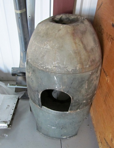

    Re: Messerschmitt Bf109 Ausf. "G"
    Ну вот , сработала поговорка - "Век живи, век учись!" !!!!))):confused:
    Есть мысли какие нибудь , относительно принадлежности кока ?

    Есть фото носа кока?
  5. Питомник
    Питомник Gefreiter
    71
    Stalingrad
    есть , но мятый .....

    Возможно, это Fw190, но не факт.

    Как то "ну уопще" не похож ..... Или другой модификации ? :eek:

    Пардон :) Это Ju88.

    Вот это уже ближе к телу !!!))):smile_12:
    У меня были мысли по 88 , но нет хороших фото ....
    Хотя - видимо тоже были варианты ....

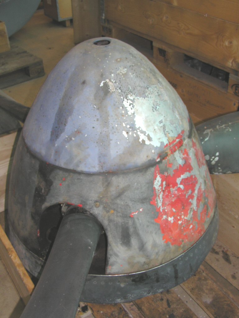

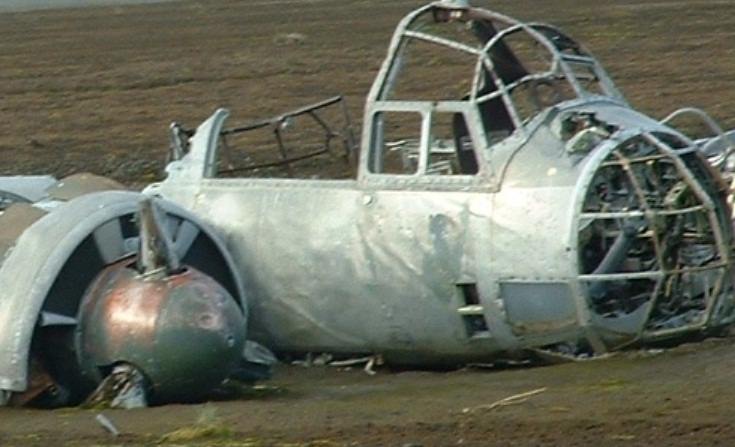

    На 88 коки были разные в зависимости от винтов. С деревянным винтом большего размера.

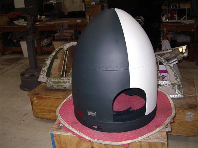

    А есть какие нибудь фотографии - крупный план , чтобы можно было сравнить ? С чего такая уверенность что это Ju-88 , на что то опирались же !
    немцам закинул - молчат басурмане .....

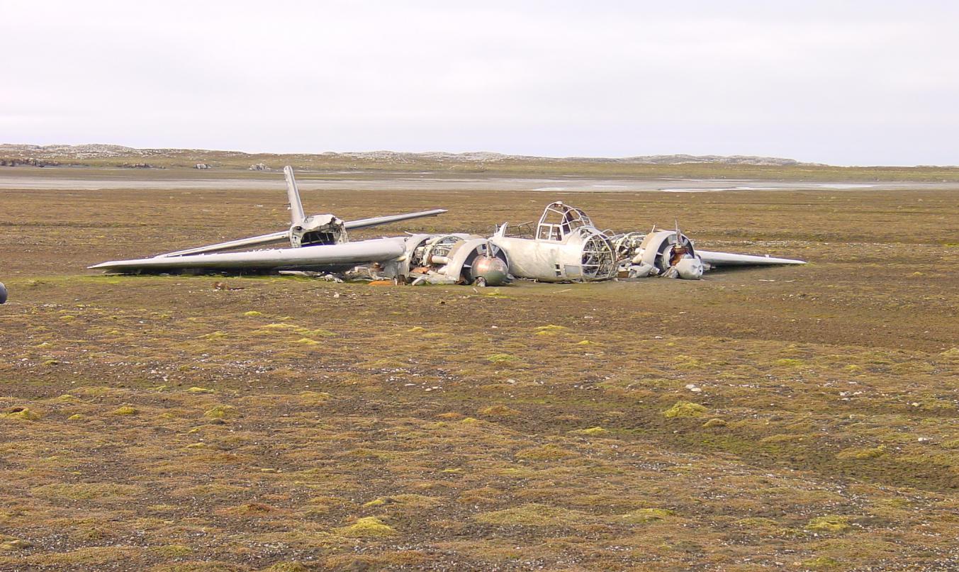

    Ещё фото с 88 .

    У меня только такое фото.
    WERWOLFE подобається це.

    Вот в этом и загвоздка !
    Что на показанных мной винтах с металическими лопастями , и деревянными - отличия есть от обсуждаемого кока .
  14. Adolf Mebius
    Adolf Mebius Flieger
    5.543
    Deutschland, Böblingen
    Код ВМГ Ju88.
  15. Питомник
    Питомник Gefreiter
    71
    Stalingrad
    Спасибо !
    Значит было как минимум 3 разновидности обтекателей .

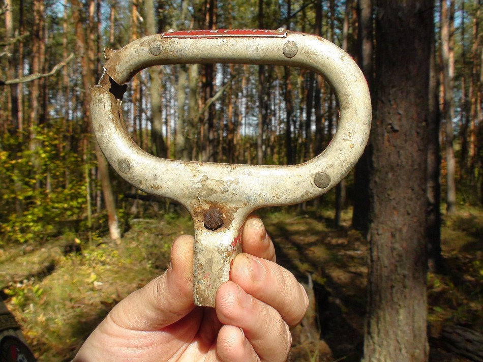

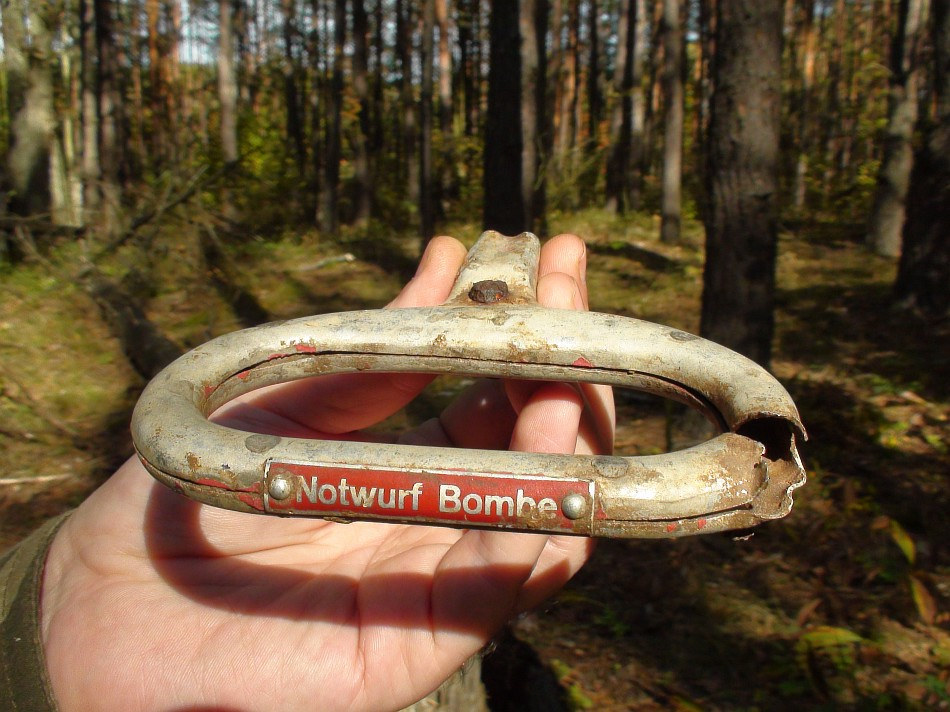

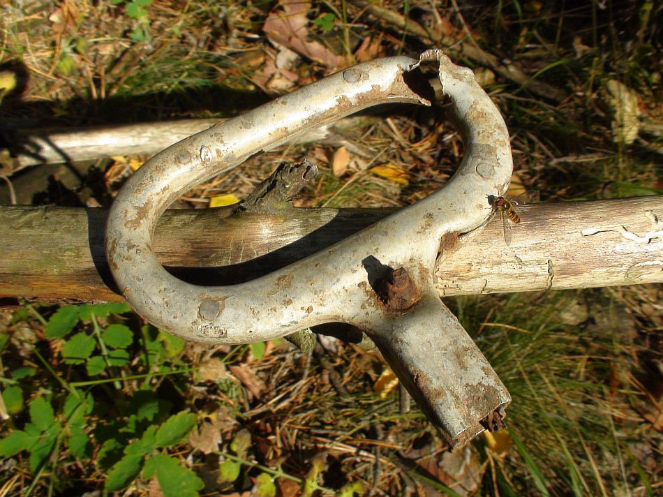

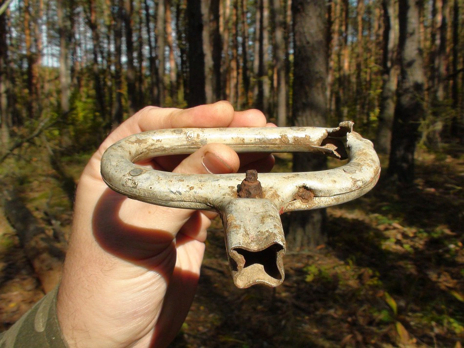

  16. Nareznik
    Nareznik Stabsgefreiter
    157
    Украина, Киев

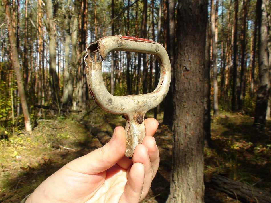

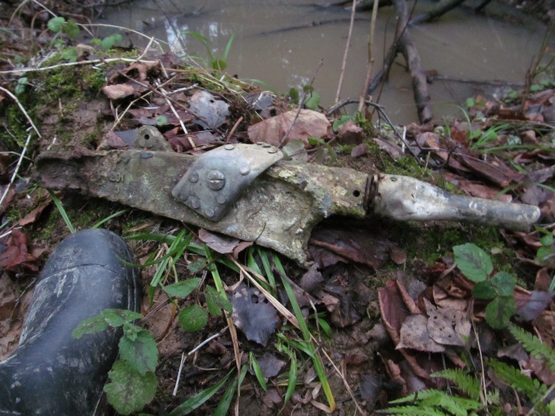

    На приклепанной планке написано Notwurf Bombe, помогите с правильным переводом и какое назначение ручки, возможно какого самолета.
  17. gurte-trommel
    gurte-trommel Obergefreiter
    415
    Werl, Deutschland
    Ручка привода аварийного сброса бомбы. Самолет не знаю.

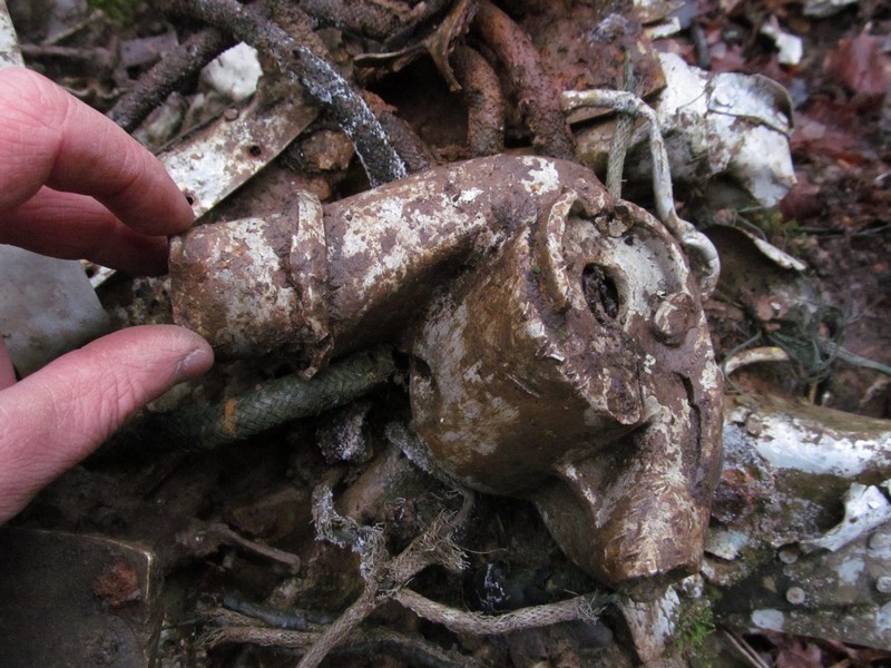

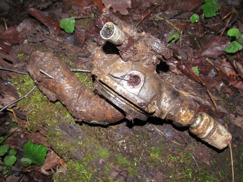

    Спасибо за дополнение! :smile_12: Должен быть у нас 109 Е-7.

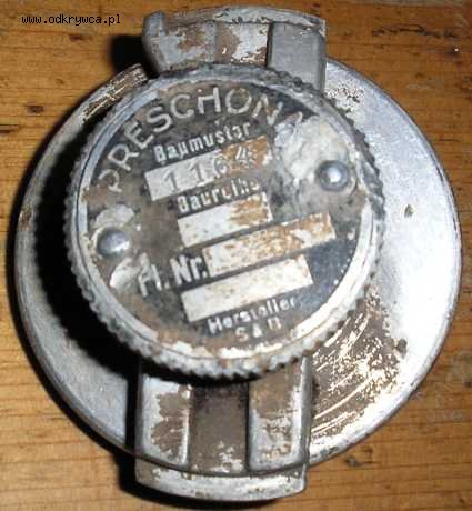

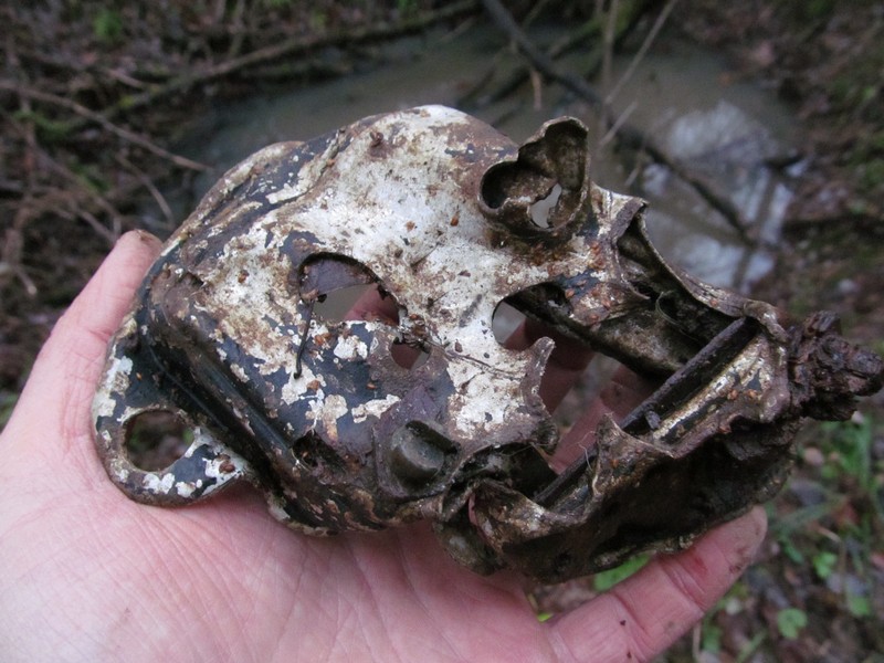

    С этого же места нашими предшественниками поднята такая же штуковина (фото из инета). Прошу подсказать, что за деталь.
    WERWOLFE та Страхователь подобається це.
  20. Sergey_A
    Sergey_A Stabsfeldwebel
    1.421
    Russia, RnD
    там же, откуда фото говорят о топливной крышке...
    http://www.odkrywca.pl/rozbity-niemiecki-samolot,604858.html

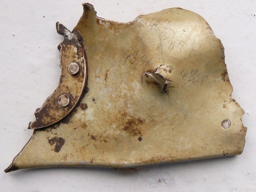

    KlausZibert Schütze
    13
    Россия

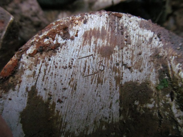

    Доброго времени суток! Камрады, подскажите, что могут означать карандашные пометки на обломке Ю-88? Отметки на пробоине или технологические пометки, сделанные на заводе?
  23. hellcat
    hellcat Gefreiter
    97
    мурманская область
    Ничего не обозначают. Пометки сборщиков.

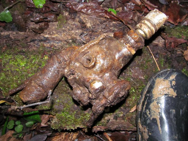

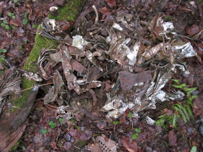

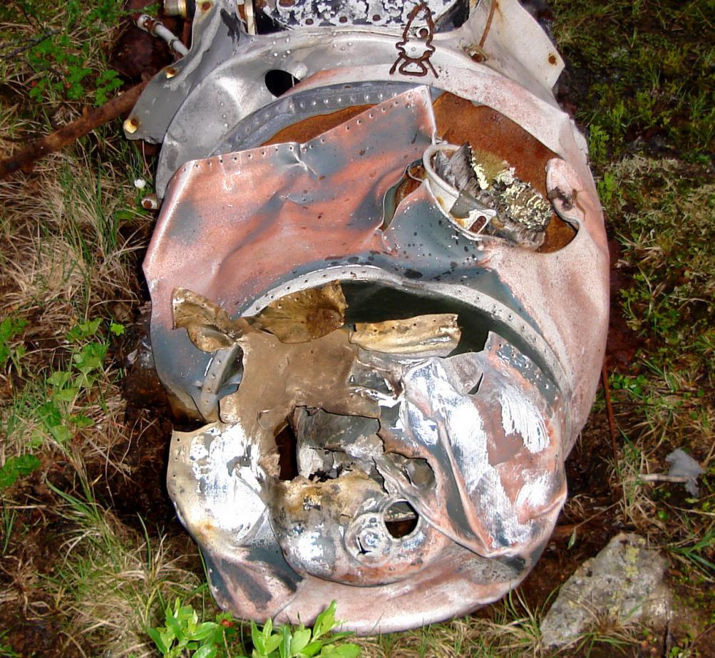

    Прошу помочь в идентификации частей немецкого самолета. Возможно определить тип машины?
  26. Adolf Mebius
    5.543
    Нужны хоть какие-нибудь коды на деталях.
