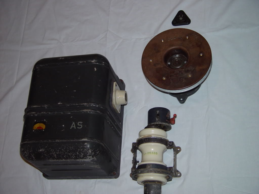

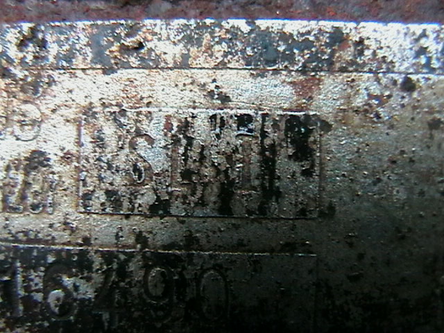

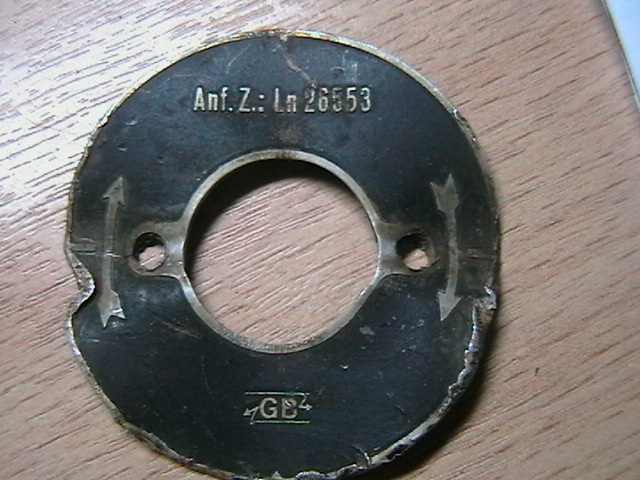

    UPD: почитал вот эту тему
    http://www.wehrmacht-awards.com/forums/showthread.php?p=4806273
    выдвижная антенна
    получается что это индикатор (Einstellanzeiger Ln 26548) для катушки с антенной (Antenne Haspel AH 10)
    Катушка содержит более 70 метров проволоки (антенны), в режиме коротких волн используется около 14 метров, в режиме длинных волн антенна выпускается на полную длину.

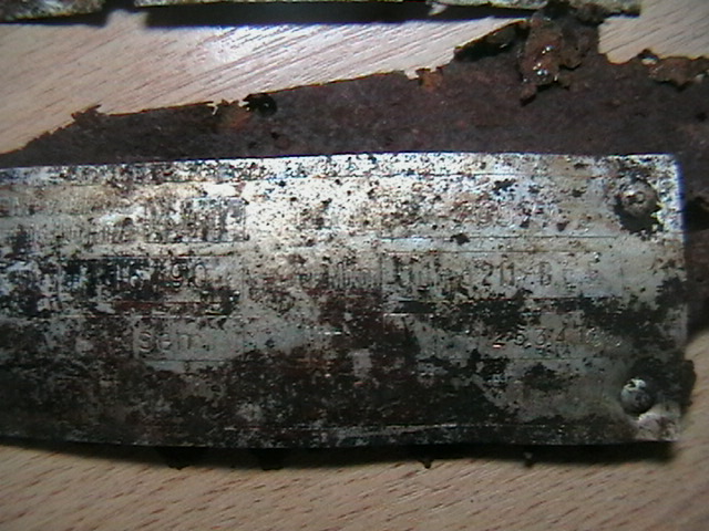

  8. 7_62
    7_62 Schütze
    32
    Moscow, Russia

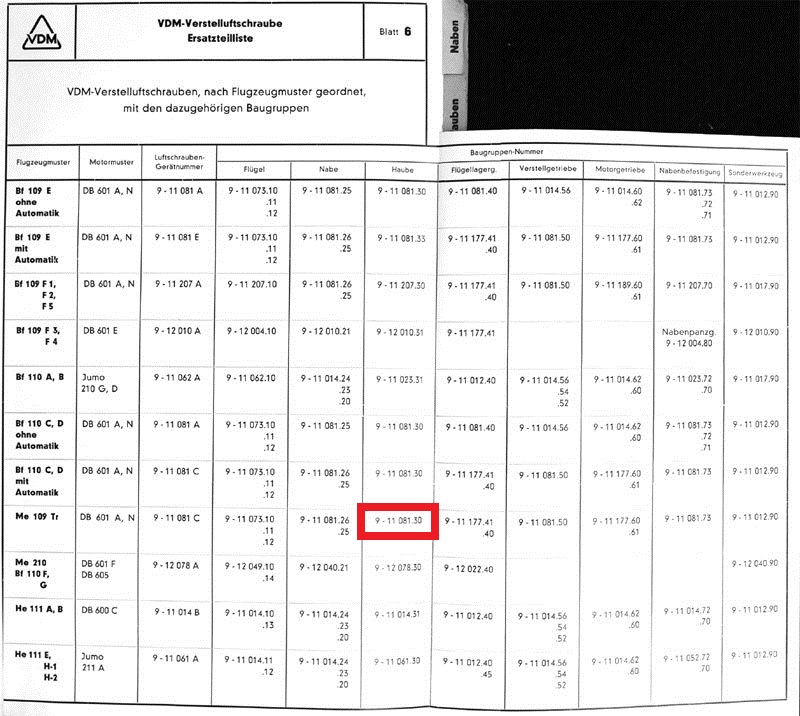

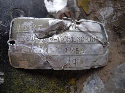

    уважаемые спецы! что-то можно сказать по этой табличке от 109-го?
    WERWOLFE подобається це.
  9. gurte-trommel
    gurte-trommel Obergefreiter
    415
    Werl, Deutschland
    #557. Если Вам шустро надо, тогда так:
    9-11081.30 - шильд от кока Bf 109 ... без автоматического регулирования шага винта (только ручное регулирование), следовательно идет до Bf 109 Е-3.
    может быть и кок Bf 110 ... с ручным регулированием шага винта или от кока Bf 110 ... с автоматическим регулированием шага винта.
    Кок как-бы состоял из двух основных частей и на каждой из двух частей стоял шильд.
    WERWOLFE та 7_62 подобається це.
  10. 7_62
    7_62 Schütze
    32
    Moscow, Russia
    уважаемый Гурте-Троммель!
    Большое спасибо за комментарий! Это может очень помочь для идентификации борта. Правда, по предположениям, это должен быть 109 Е-4 или Е-7. Скажите, кок от Е-3 мог стоять на Е-4 или Е-7? Это заменяемая часть?
    Если еще что сможете добавить - буду крайне признателен. :beer:
  11. gurte-trommel
    415
    Werl, Deutschland
    От Bf 109 E-4 идет автоматическое регулирование шага винта (ручное и автоматическое), кок в комплекте имел номер - 9-11081.33.
    9-11081.30 U08. Вообще U... - обозначение задней или передней части кока. Здесь я точно сказать сразу не могу, надо подумать. Но части кока могли меняться и от Bf 109 E-3 кок мог стоять на Bf 109 E-4 или Bf 109 E-7.
    По обозначениям частей кока, я не очень уверен.
  12. gurte-trommel
    415
    Werl, Deutschland
    Еще не забывайте, что цифра 8 - общие обозначение Bf 109. Но на шильде стоит U08.
  13. gurte-trommel
    415
    Werl, Deutschland
    Вот Вам такой пример, пример не имеет отношения к Bf 109. Был такой кок 9-11012.30, при этом:
    9-11012.30 U11 - передняя часть кока.
    9-11012.30 U12 - задняя часть кока.

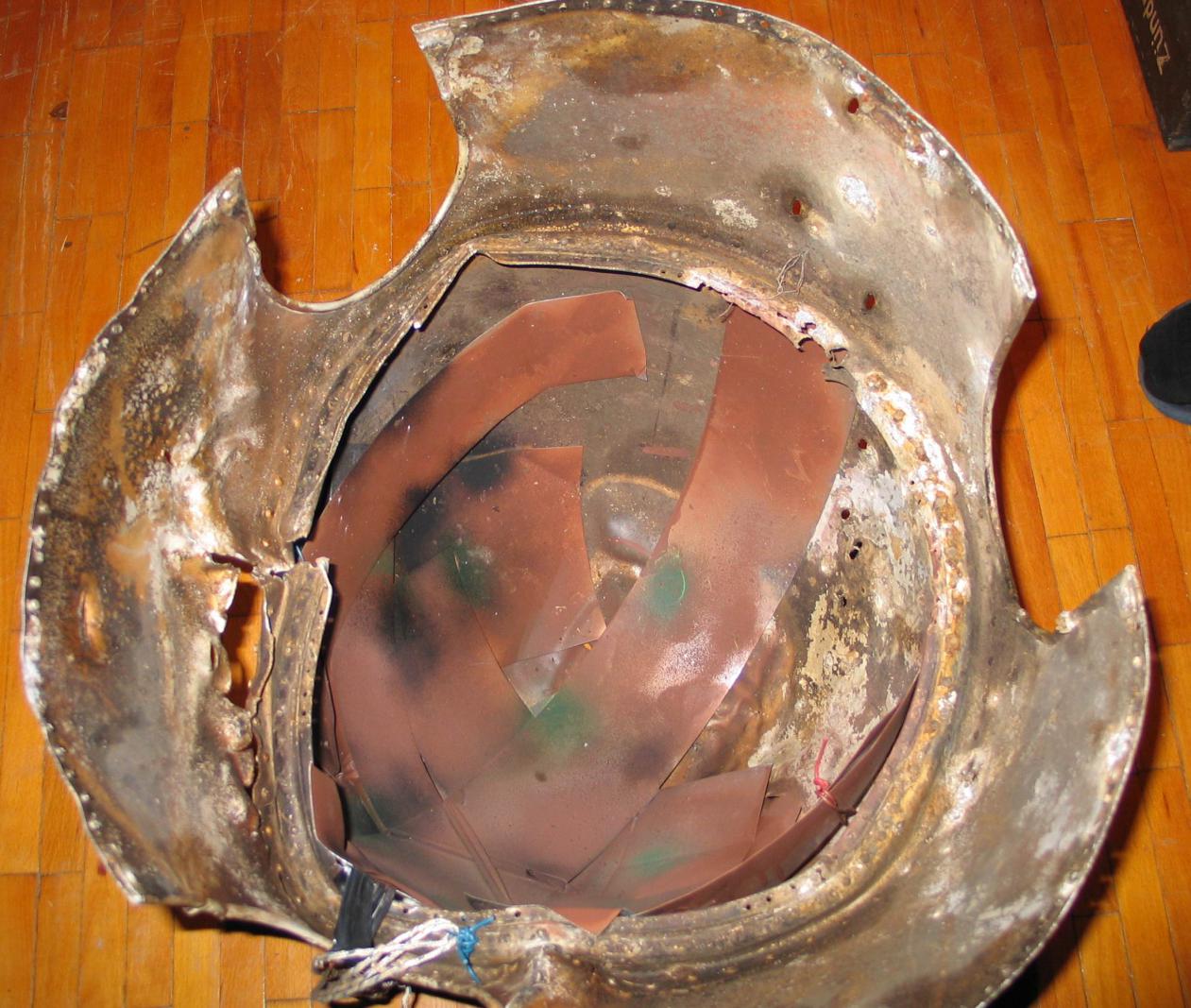

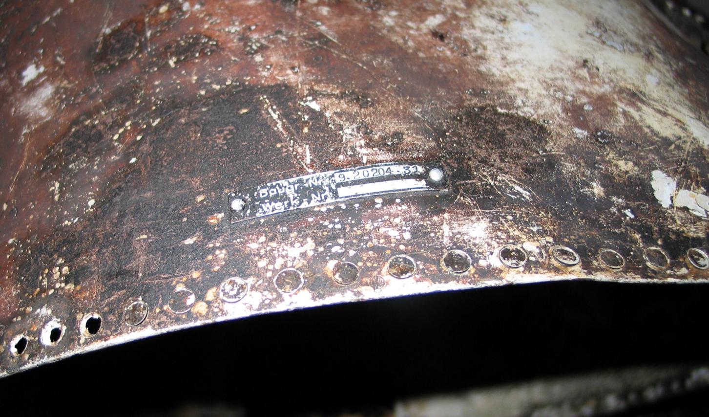

    Re: Messerschmitt Bf109 Ausf. "G"

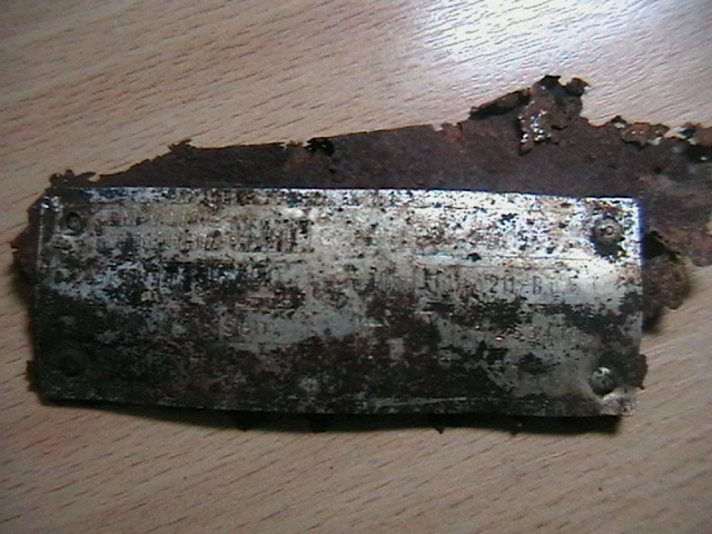

    Подскажите , на сколько я понимаю это кок от Густава ?
  15. gurte-trommel
    415
    Werl, Deutschland
    Как Вы это поняли? Можете сделать общую фотографию?
  16. Питомник
    Питомник Gefreiter
    71
    Stalingrad
    Видимо форма вопроса получилась не совсем правильная .
    Спрошу иначе , какой модели Bf109 соответствует маркировка детали на данном коке - 9.20204.31 ?
  17. gurte-trommel
    415
    Werl, Deutschland
    Это не VDM-ий номер. Нужна фотография кока, может быть это кок от Мesserschmitt.

    Код 9-11081.30, относиться к коку винта (в немецкой терминологии "Haube") един для самолетов Bf109 версий "E", "T" (с фиксированным шагом винта) и Bf110 версий "С" и "D" (с автоматикой и без неё) - с моторами DB601 "A" или "N".
    Определить самолет по этим данным теоритически возможно, если он упал один на большой сектор поиска, если их упало несколько, то надо найти ещё что-нибудь, что наставить нас путь истины.

    Bf 109 T-1 W.Nr. 7728-7734.
    Bf 109 T-2 W.Nr. 7735-7797.
    W.Nr смотрите, шли эти модификации после Bf 109 Е-4. К концу 1943 довели их до стандарта Bf 109 Е-7. Следовательно шли модификации с автоматическим регулированием шага винта - "Baugruppe" кока была как-бы 9-11081.33.
    В принципе ...30 или ...33, это не важно. Коки можно было менять, шпицы коков отличались.

    Отдельных документов по ВМГ Bf109T у меня нет, так что руководствуюсь этим.

    Понятно, эрзац-листы за октябрь 1941. Я хотел сказать, что Bf 109 T... шел уже с "аутоматиком". Кок у этих модификаций был чаще "закрытого" типа.

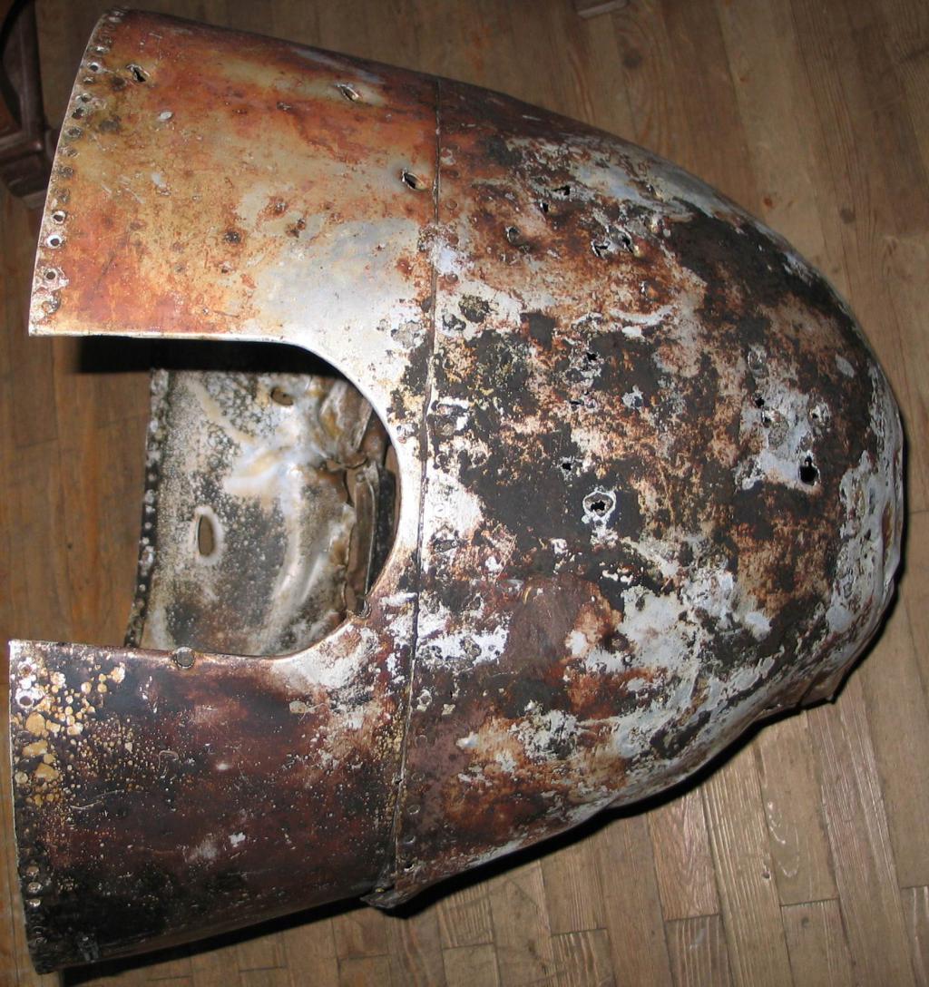

  24. Питомник
    Питомник Gefreiter
    71
    Stalingrad
    Дело в том , что сомнений о принадлежности кока к Мессершмиту 109 нет , вопросы были лишь по модификации - "G" или "F" .
    Поэтому , полагал, что маркировка номера детали баугруппы - прольёт свет !
    Сам кок деформирован отчасти .
  25. Питомник
    Питомник Gefreiter
    71
    Stalingrad
    Вот это я имел ввиду, возможно есть у кого схема баугруппы кока на "G" .

    Завод Fieseler-Werke в Касселе не выпускал версию "Е-4", соответсвенно, версия "Т" изначально создавалась на основе "Е-1", который выпускался в Касселе. Отсюда можно сделать другой вывод, что самолет версии "Т" не имел автоматики. Сами знаете, что даже Bf109F с мотором DB601N имеет много отличий от того же Bf109Е-4/N.
    У меня есть документ согласно, которому версия "Т-2" указанна, как 7728-7797.
