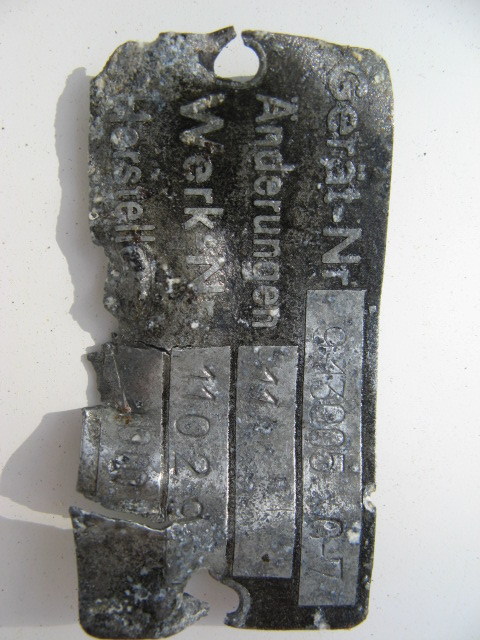

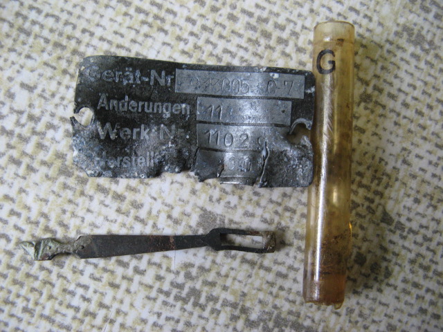

    Dear gurte-trommel

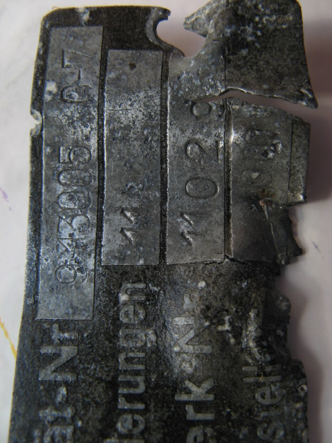

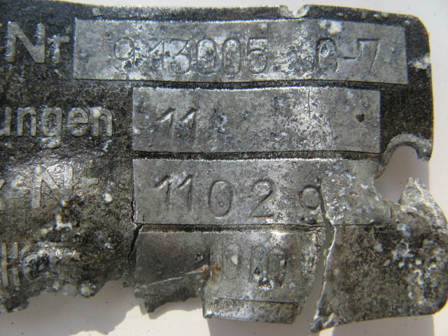

    could You on base following numbers try to identify typ of Bf 109 :
    Gerät-Nr.: 9-13005 C-7
    Änderungen : 11
    Werk Nr.: 11029
    Herstelle: 0 m
    We need this for id crashed wrack of German aircraft at area of Stettin/Stargardt/Altdamm probably from JG3 from Area of Pommeren (probably crashed Feb.-March 1945) . It will be very important for us agree name of crashed pilot.

    - here is above updated info.
    My question is:
    For which type of Bf 109 "?" was used this type of reductor (Gerät-Nr.: 9-13005 C-7) to main engine DB 605 "?"
    We have to know correct type of Bf109 for contact with WaSt Berlin. For sure on the place was KIA German pilot.
    Best regards,
    Kris
    Новый вопрос:
    На какой серии 109-х ставился редуктор Gerät-Nr.: 9-13005 C-7 для двигателя DB 605.
    Точный тип самолёта нужен нам для обращения в архив Deutsche Dienststelle (WASt).
    На месте падения находились останки погибшего пилота.
    С уважением, Крис.

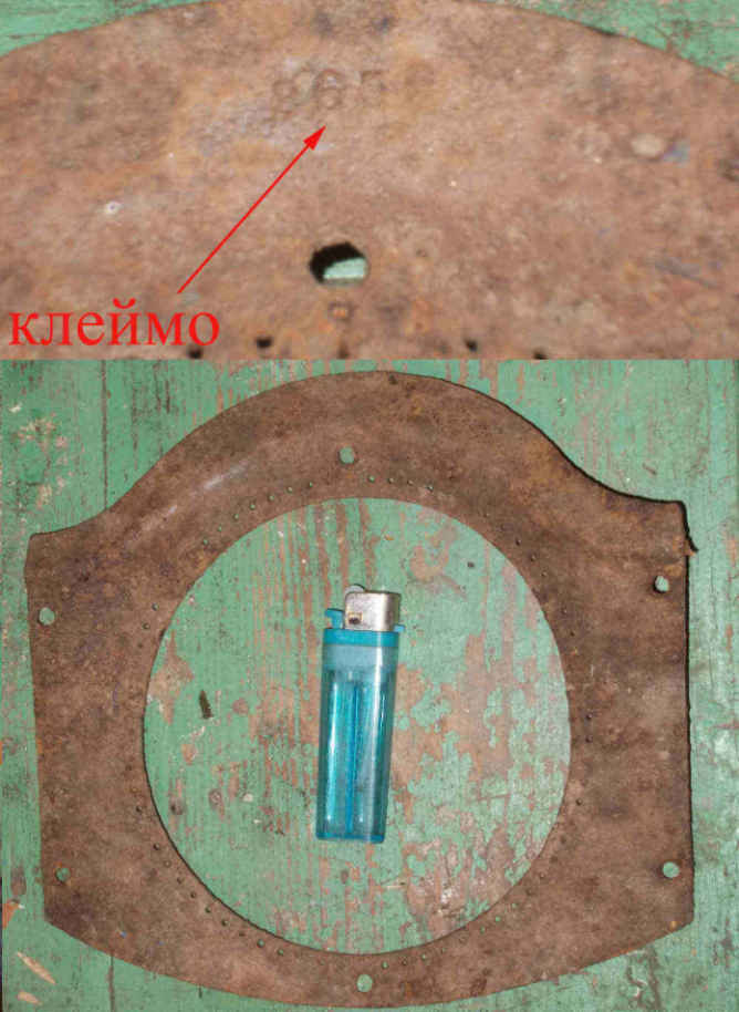

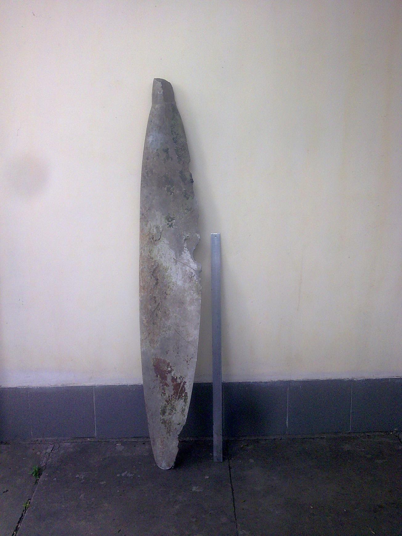

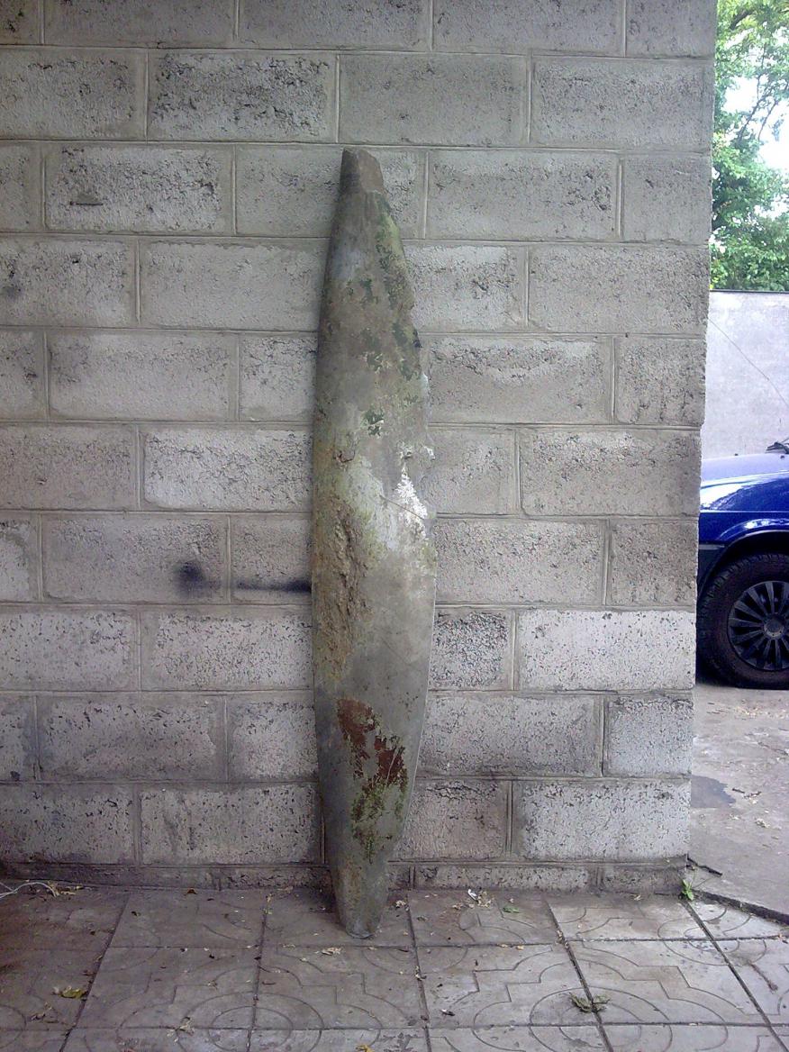

    Подскажите пожалуйста с какого самолёта лопасть винта, найдена, не мною, в районе Марганца, Томаковский район.? спасибо!

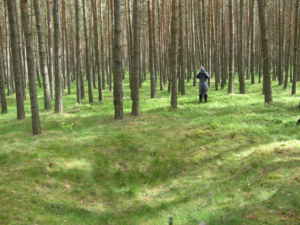

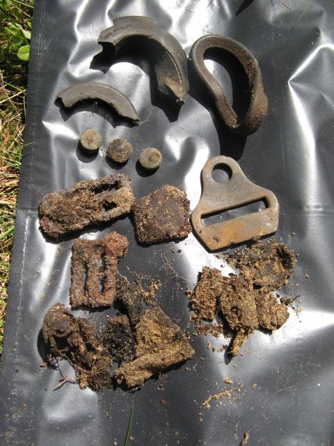

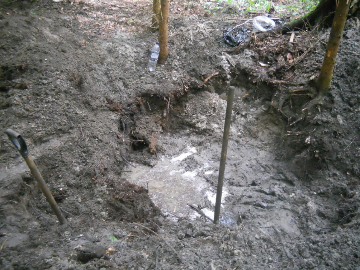

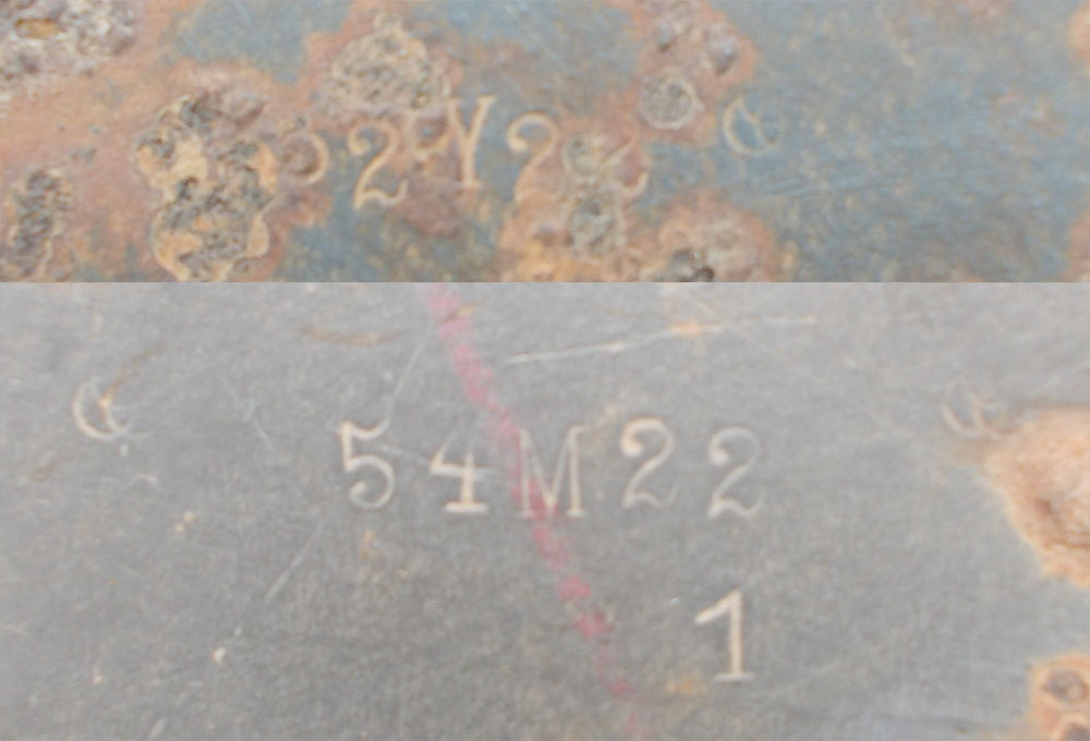

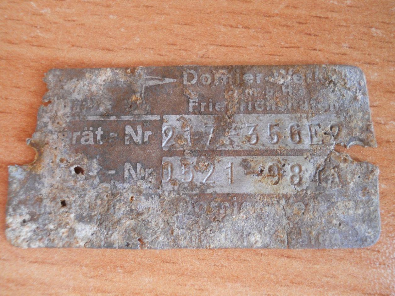

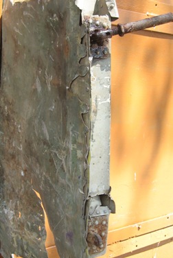

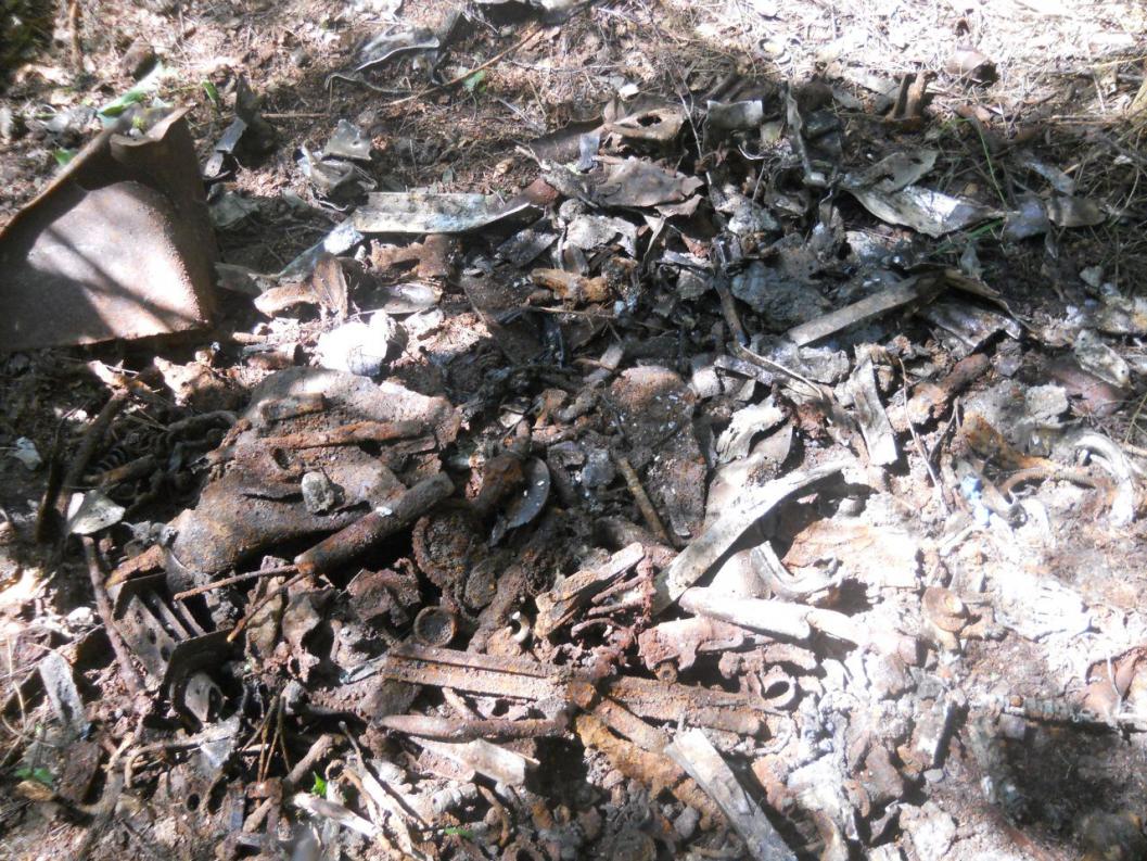

    Помогите определить что за узлы и агрегаты и что за самолёт, по одноной шильде что-то сомневаюсь что это Do-17 , но от него остались 3 ямы впритык друг к другу, а то до этого копал Ju-88 так на том вообще воронок не было, а был разбросан.
    WERWOLFE подобається це.

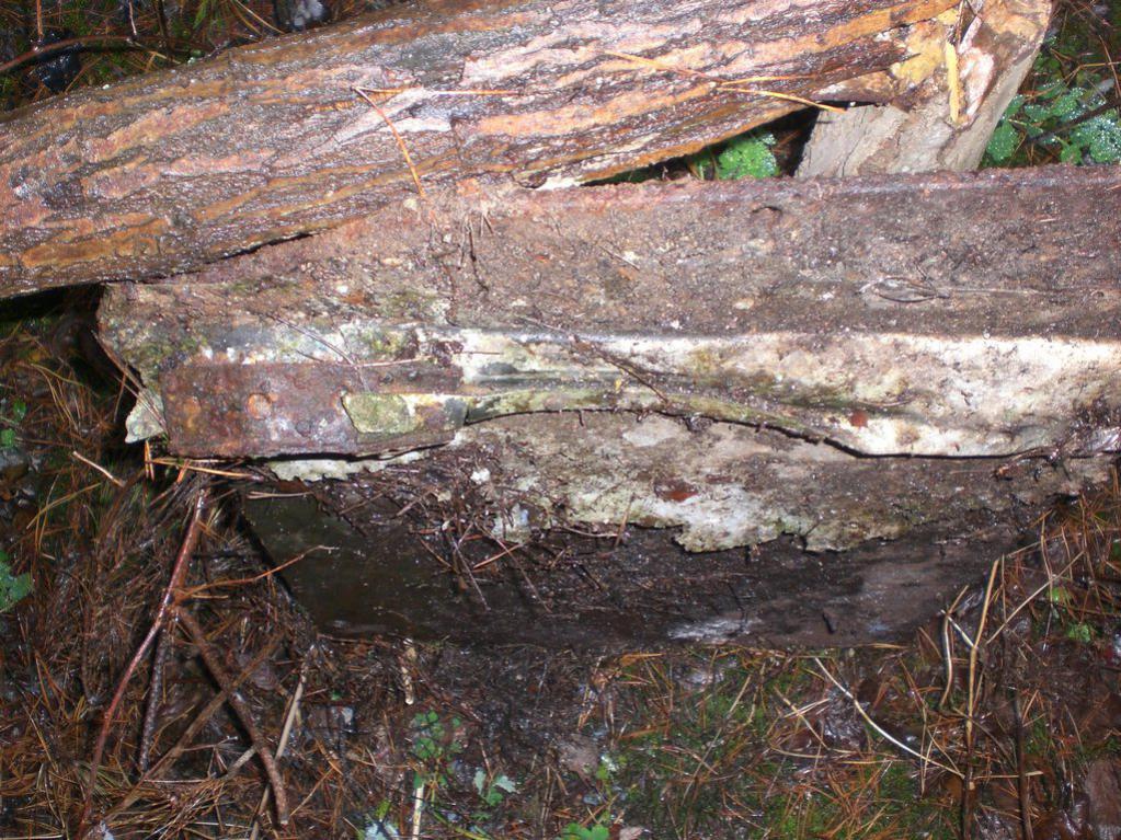

    Это всё сверху а в глубине много железа и на 1 метре началась снова дюраль большими кусками, есть останки, горелые патроны 7.92 и от пушек снаряды все разворочены.

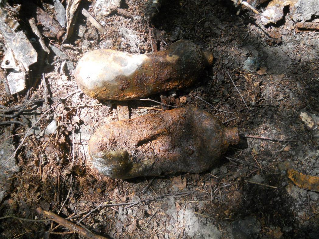

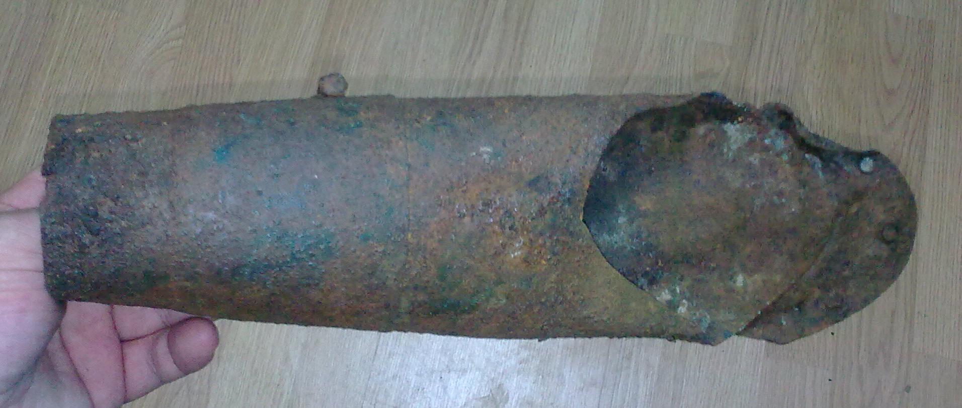

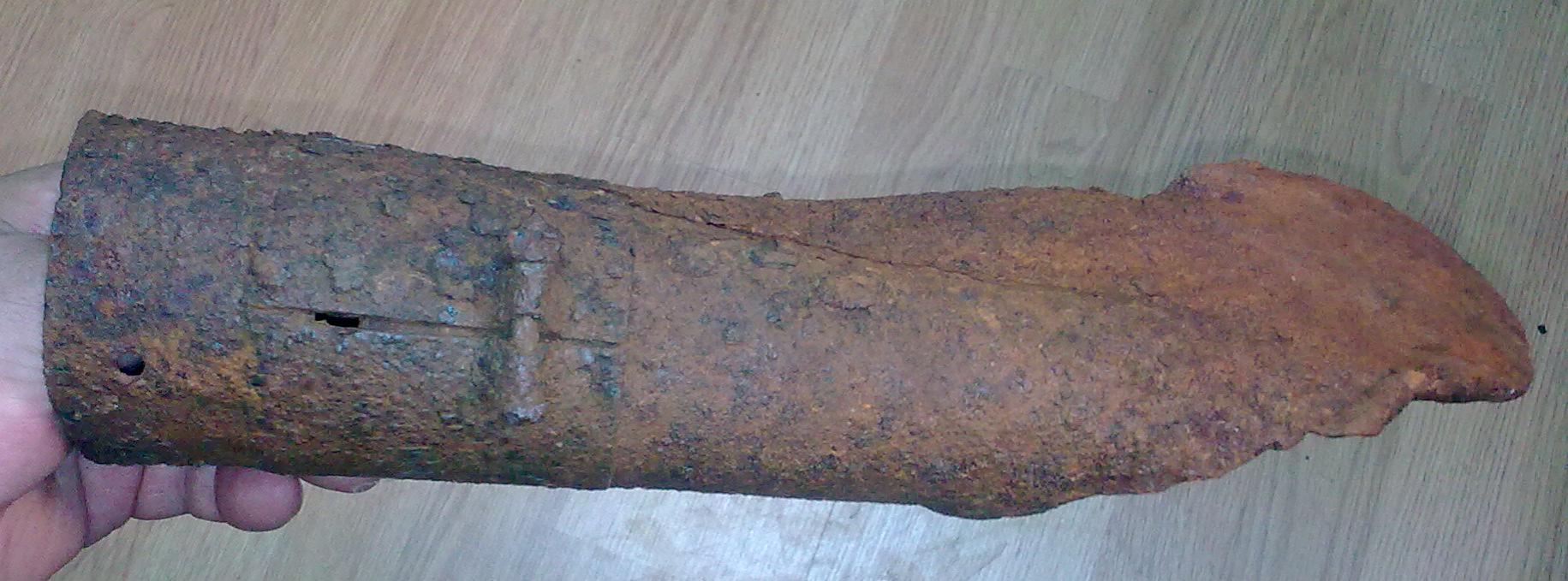

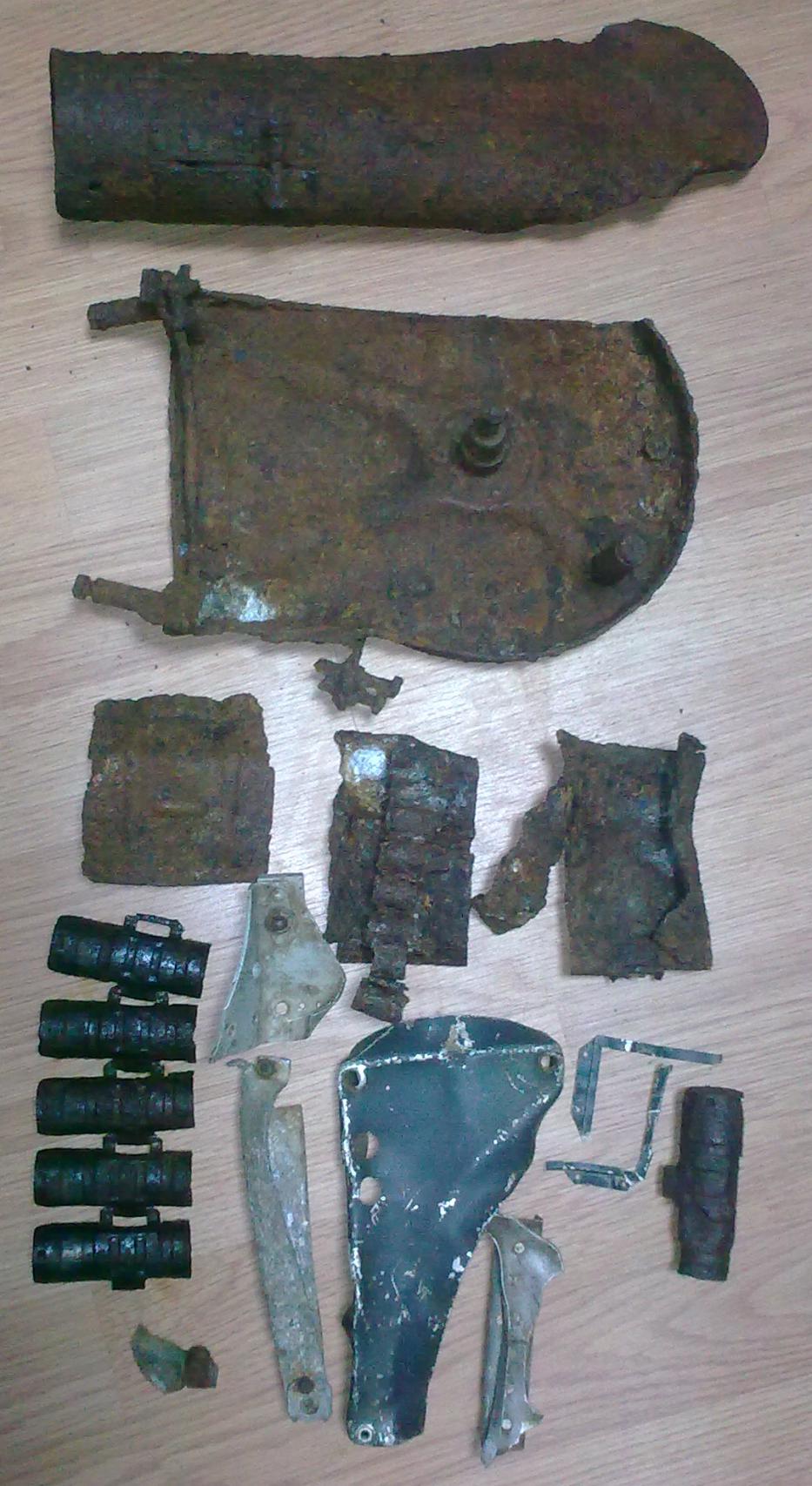

    Do-24. Извлечено из кабины стрелка. Вопрос к спецам - что оно есть на самом деле ?
  14. HexeN
    HexeN Stabsgefreiter
    289

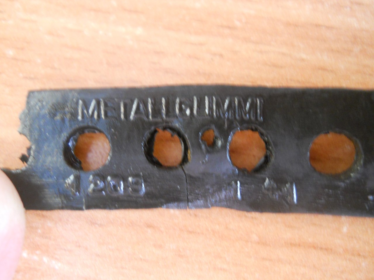

    Немецкий самолет судя по лентам от пушки и пулемета, а тип по таким остаткам определить не реально?
    Первое и второе фото деталь третья сверху (из 3х частей) лентоприемник, на последних двух похоже бронеплита?
    WERWOLFE та Страхователь подобається це.

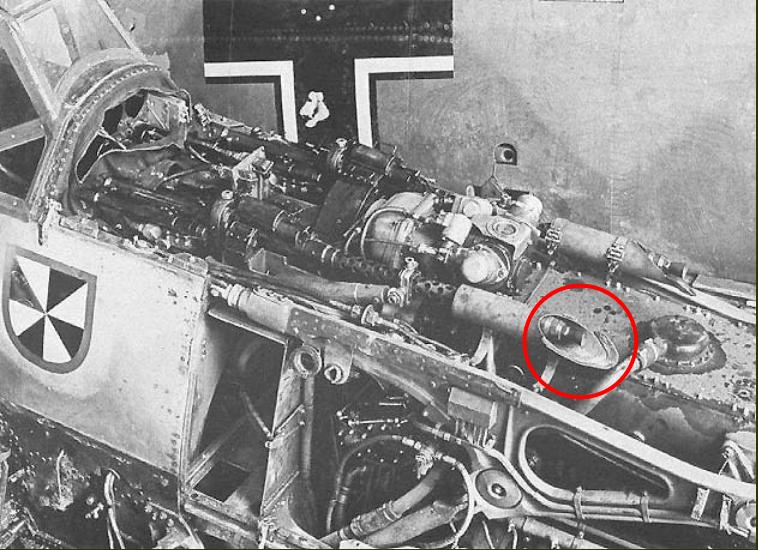

    То, что я принял за выхлопную трубу больше похоже на -
    Оригинальная подпись под фото - Captured Bf-109E stripped of its cowl showing the MG-17 Machingun Mounting

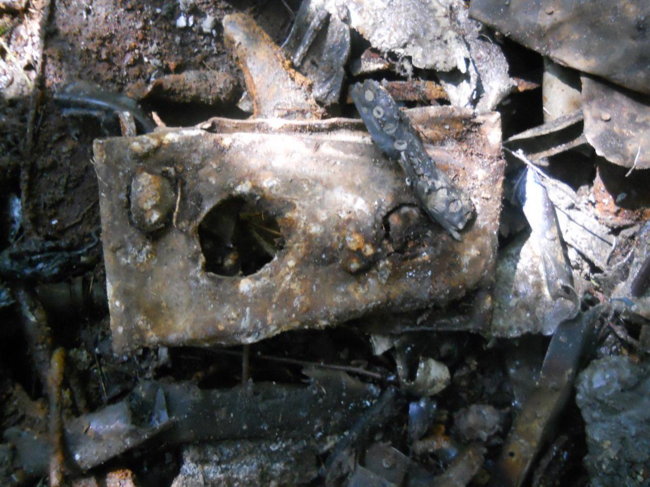

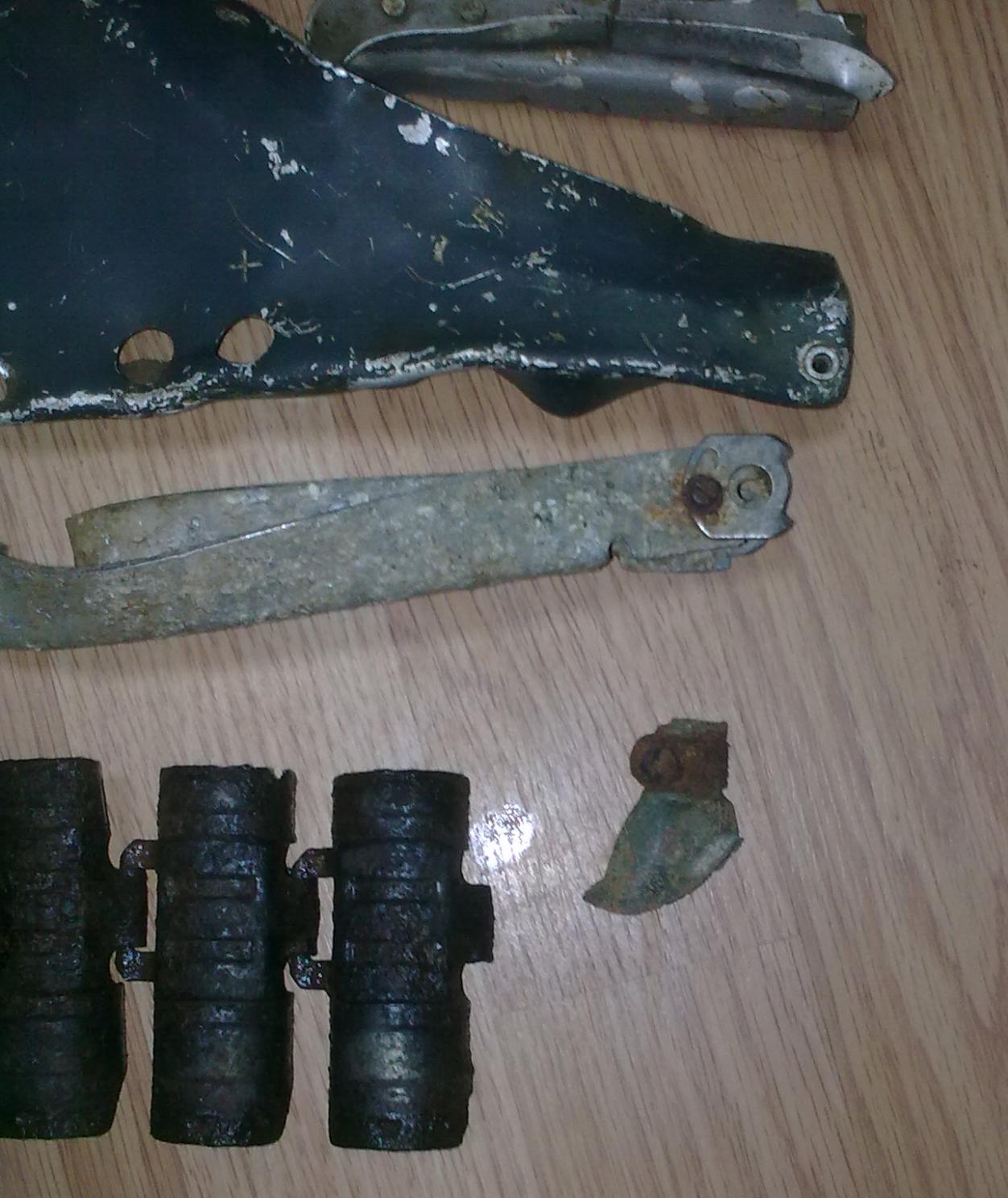

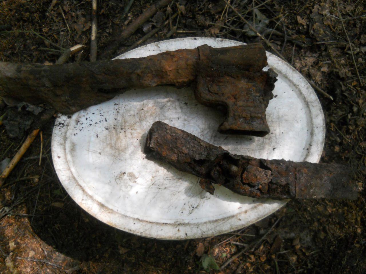

  18. bogdanov777
    bogdanov777 Schütze
    россия

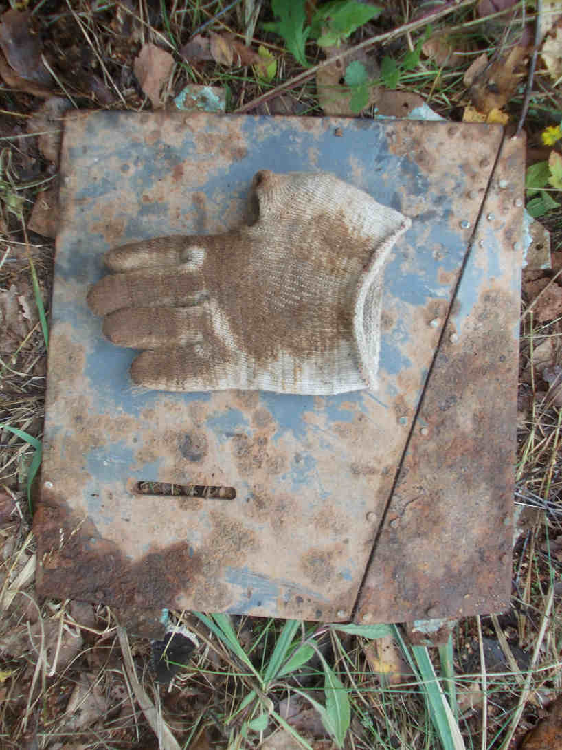

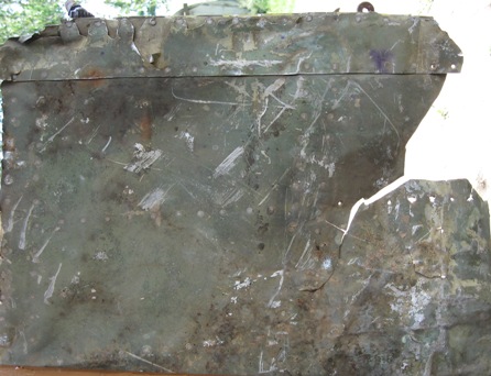

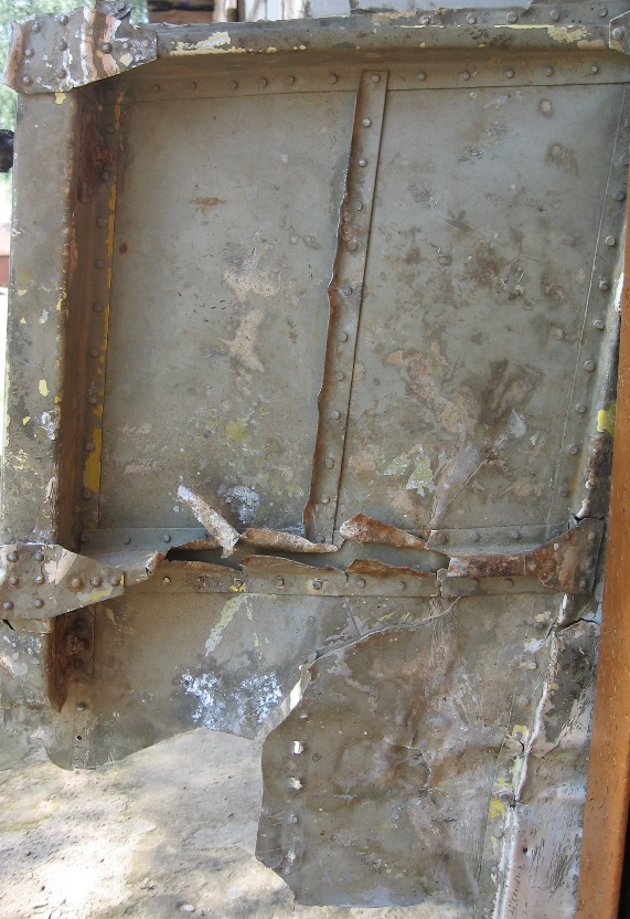

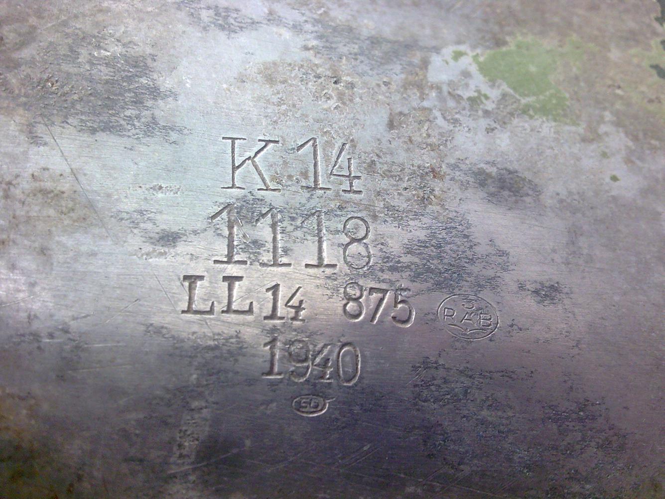

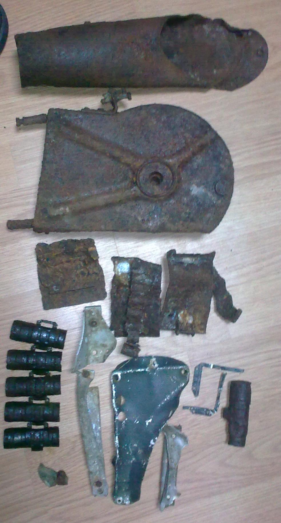

    Доброго времени суток, нашлись вот такие авиазапчасти, можно ли определить модель самолета? По месту нахождения Новгородская область. район Демьянского котла.
  19. gurte-trommel
    gurte-trommel Obergefreiter
    415
    Werl, Deutschland

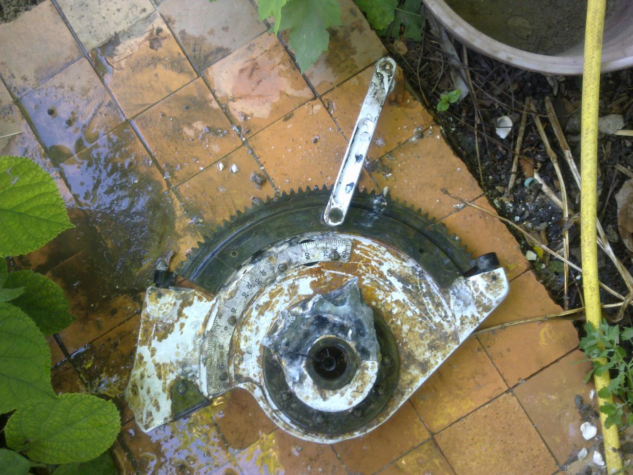

    #538. Самая заметная деталь - часть корпуса от Gashebelkasten 109.769-01.
    Такой был от Bf 109 F... по Bf 109 G ... . На Bf 109 К-4 другое исполнение.

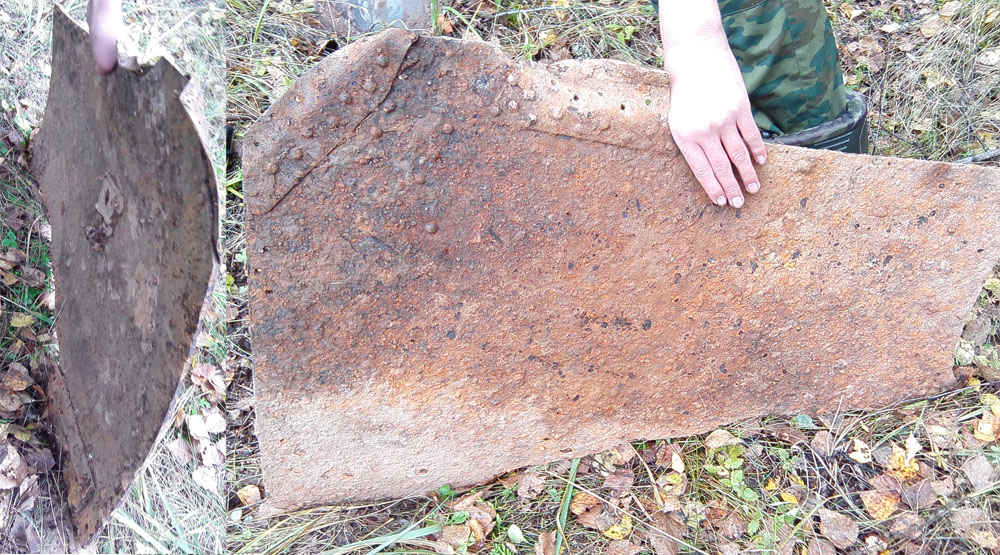

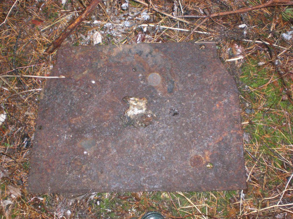

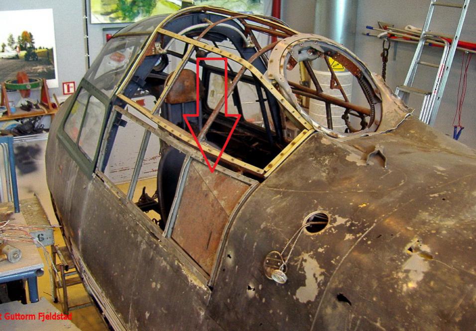

    На первом фото броня с фонаря кабины Ю 88.
    WERWOLFE та bogdanov777 подобається це.
  21. gurte-trommel
    415
    Werl, Deutschland

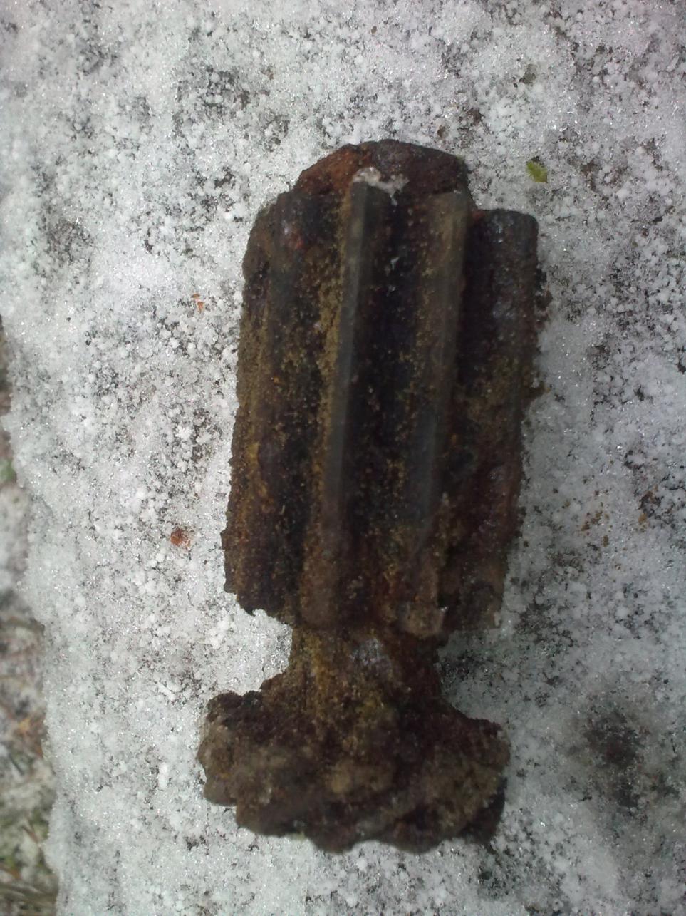

    #538. Фото номер 4. Там на снегу болванка валяется. Число зубьев считаем на ней. Получаются цифры 10 и 11?
  22. bogdanov777
    bogdanov777 Schütze
    россия
    Спасибо- он. Думал уже никто не подскажет. Вот что я ещё сам накопал:

    Да, это точно оно.

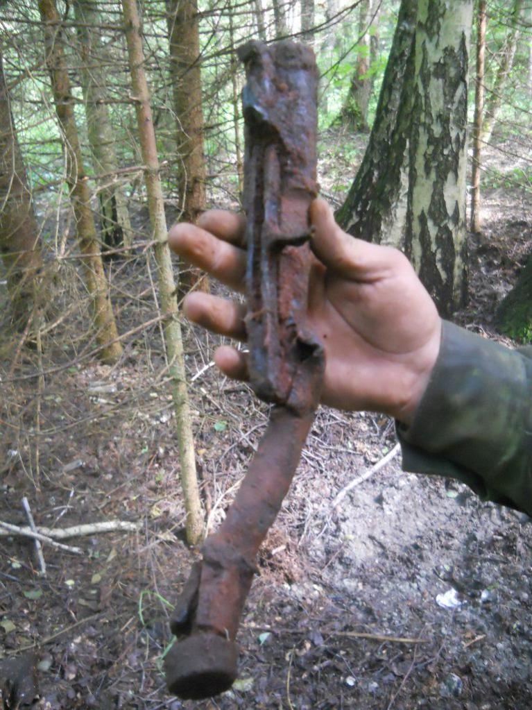

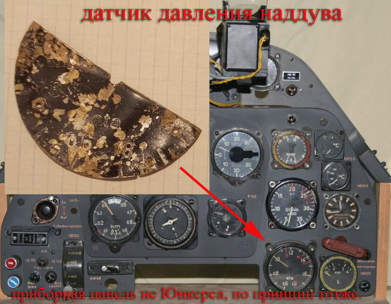

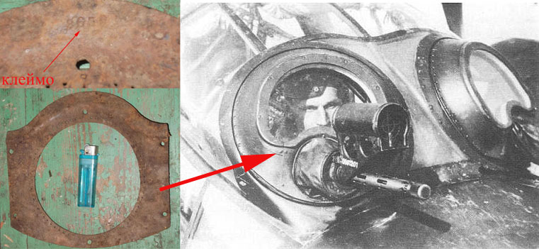

    Кто подскажет, что за хрень? Самолёт Ju 88.

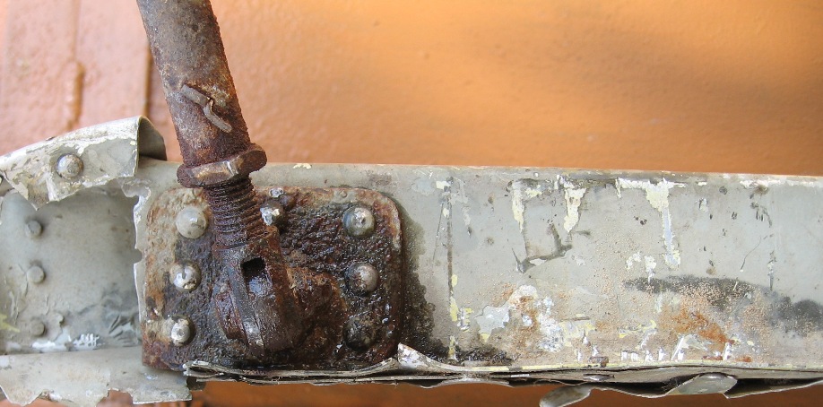

    Подскажите только одну информацию обломки с самолета РККА или вермахт.

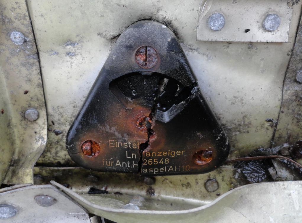

    картинка из мануала на HE-111, какой-то индикатор от радиооборудования
