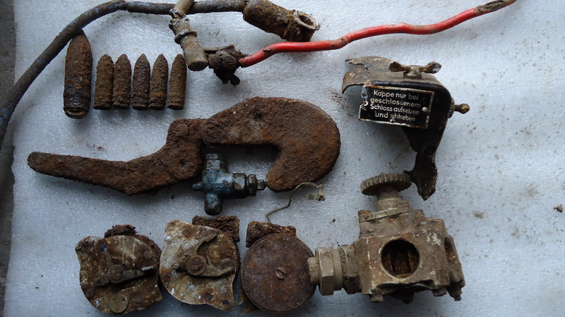

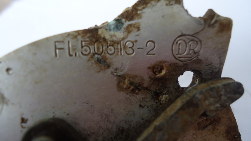

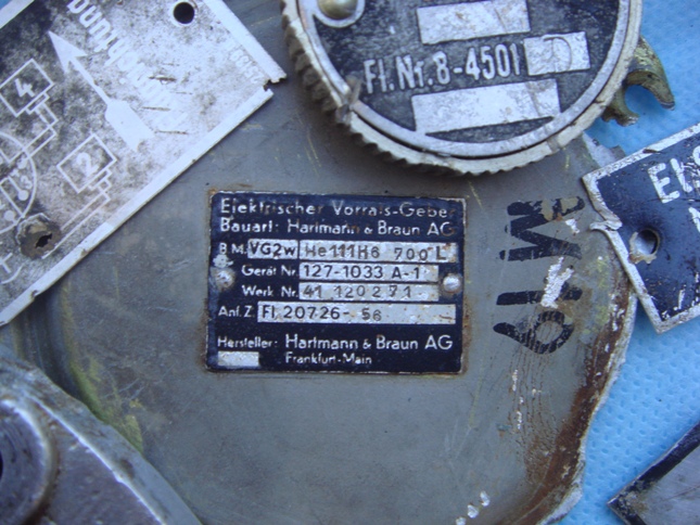

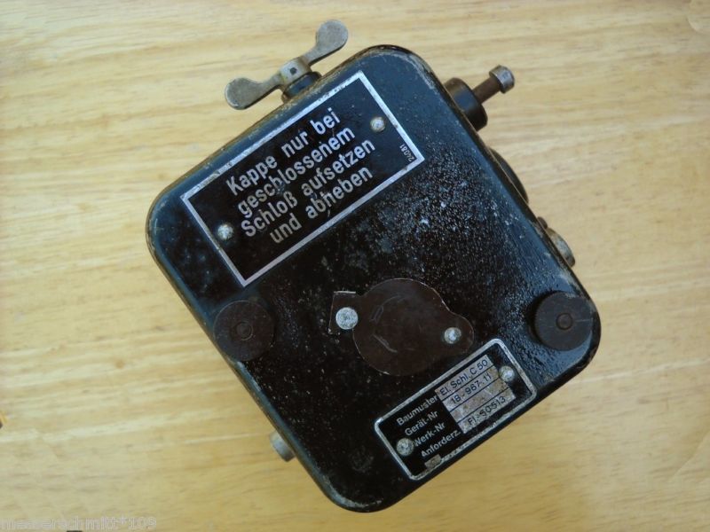

    Fl.20726 Elektr. Vorratsgeber 1938
    что-то из электрообрудования
    Ln.26594 радиостанция FuG 10 EK
    http://goto.glocalnet.net/bosradio/lorenzFuG10eng/lorenzFuG10eng.htm
    Fl.50513 elektrisches Schloss für das Bombenschloss ETC50
    механизм управления сбросом бомб как я понимаю
    http://www.ebay.com/itm/WW2-German-Luftwaffe-Bombenschlos-Ar196-Do18-Ju86-/230625096526
    ну и крышечка какая-то с топливом связанная
    Тип известен, осталось регион нахождения узнать и можно попробовать выяснить историю самолета...

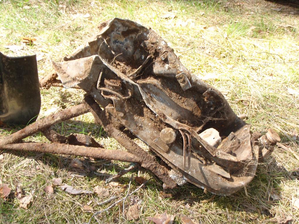

  7. lelux
    lelux Leutnant
    342
    729
    1.928
    еще немного
    WERWOLFE подобається це.

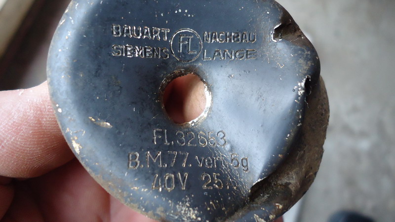

  8. Sergey_A
    Sergey_A Stabsfeldwebel
    1.421
    Russia, RnD
    на первом фото синий кран виден с партномером детали (fl.30...) это на кислородный кран похоже, на этом же фото кусок корпуса от Fl.50513 elektrisches Schloss für das Bombenschloss ETC50 (механизм управления сбросом бомб)
    на втором фото часть скорее всего электрического разьема
    FL.32653 durchführungsverteiler, 6-p, bis 25A

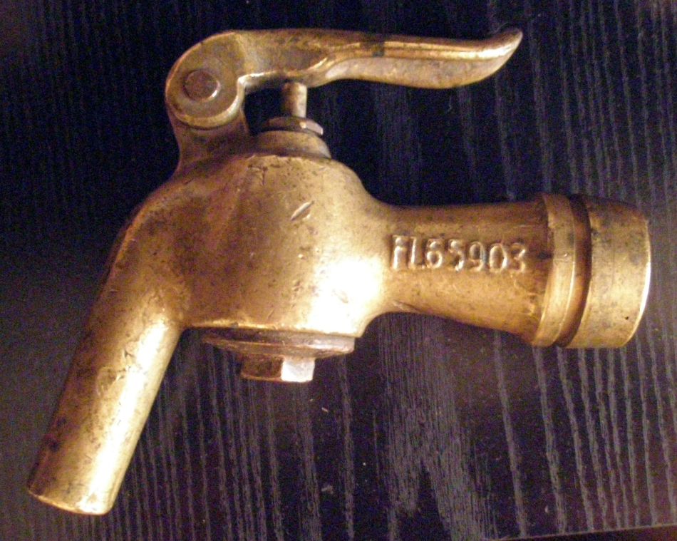

    вот тут говорят что от топливной системы.
    Fl. 65903 Luftwaffe Tankhahn
    http://www.militariashop.nl/onderdelen-parts-avcol-/wwii-luftwaffe-messing-tankhahn-fl-65903.html
    мне кажется, что какой-то сливной клапан

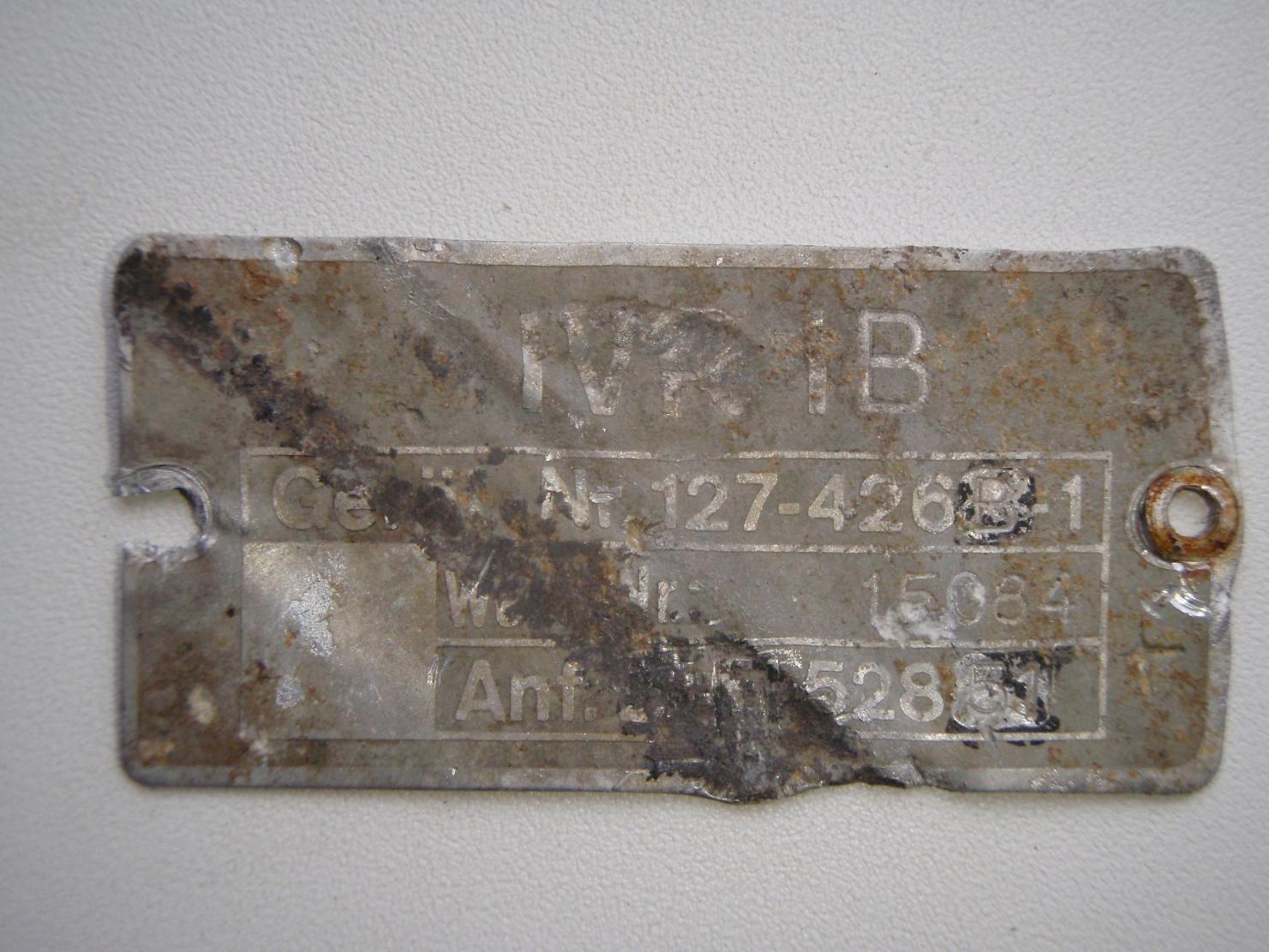

  13. Meтодист
    Meтодист Obergefreiter
    71
    Россия Псков

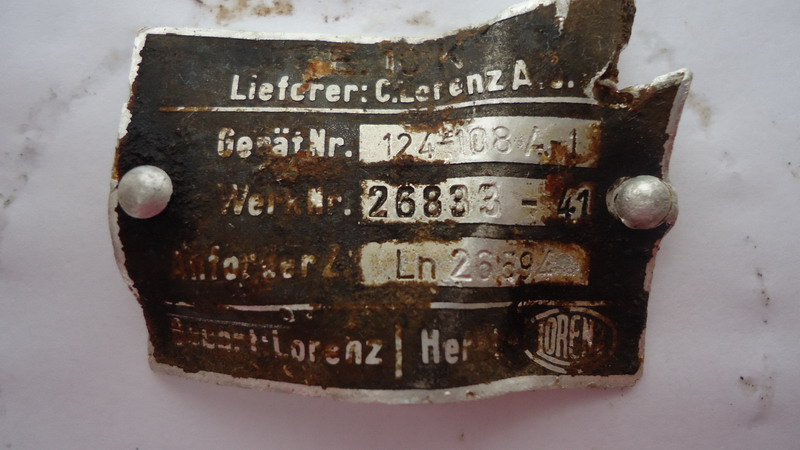

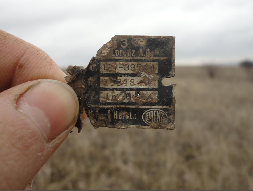

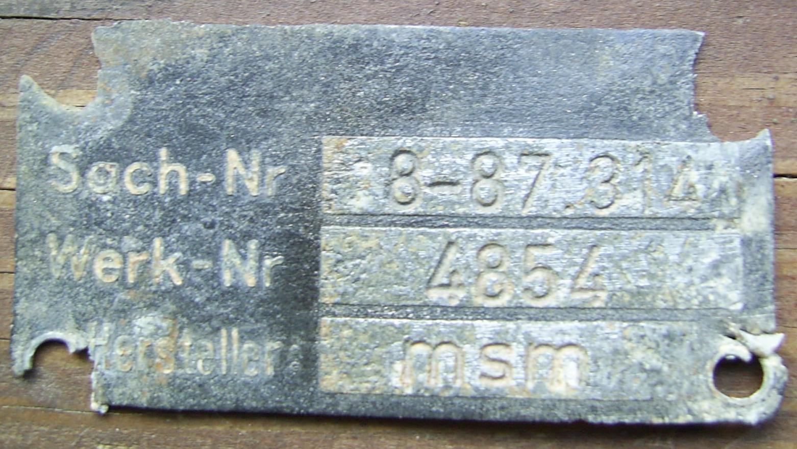

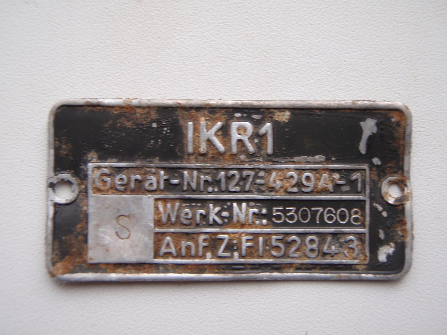

    Добрый вечер! А, что можно сказать по этим шильдам?
  14. Adolf Mebius
    Adolf Mebius Flieger
    5.543
    Deutschland, Böblingen
    Это обломки Ju87.
  15. Sergey_A
    1.421
    Russia, RnD
    а отчего именно шильды не подскажете? что такое IKR и IVB?

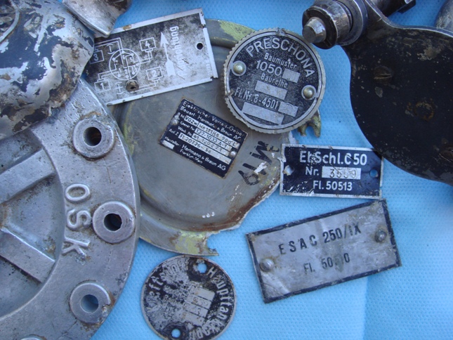

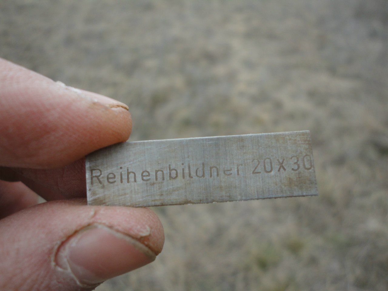

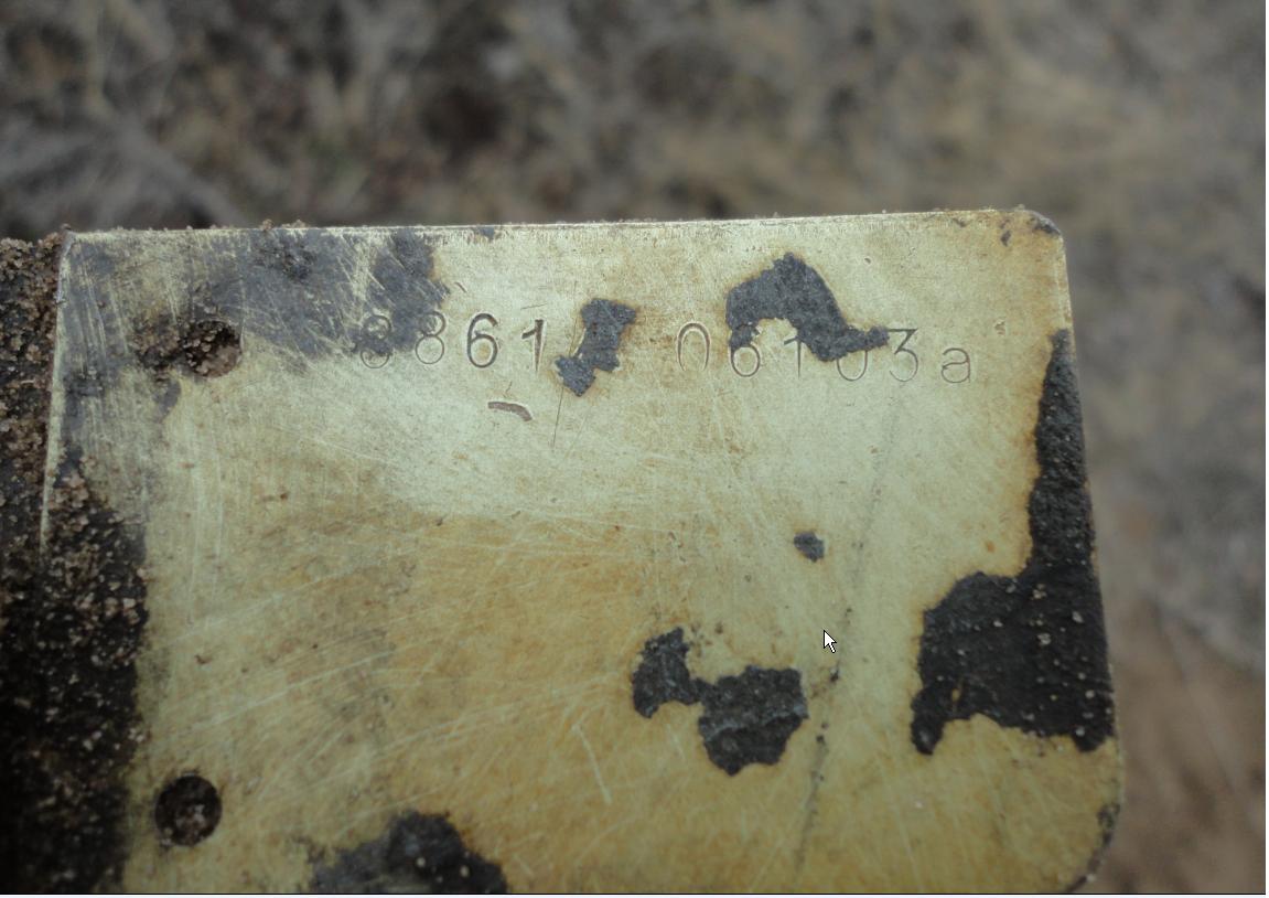

  16. Maksoncheg
    Maksoncheg Schütze
    Мосвка

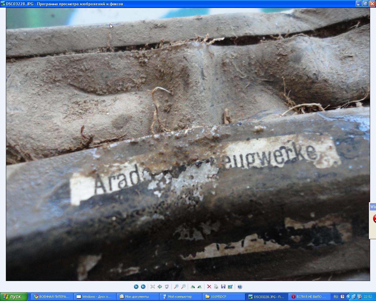

    Здравствуйте,можно выяснить что за леталка рухнула?
    производитель arado flugzeugwerke
    WERWOLFE та Страхователь подобається це.

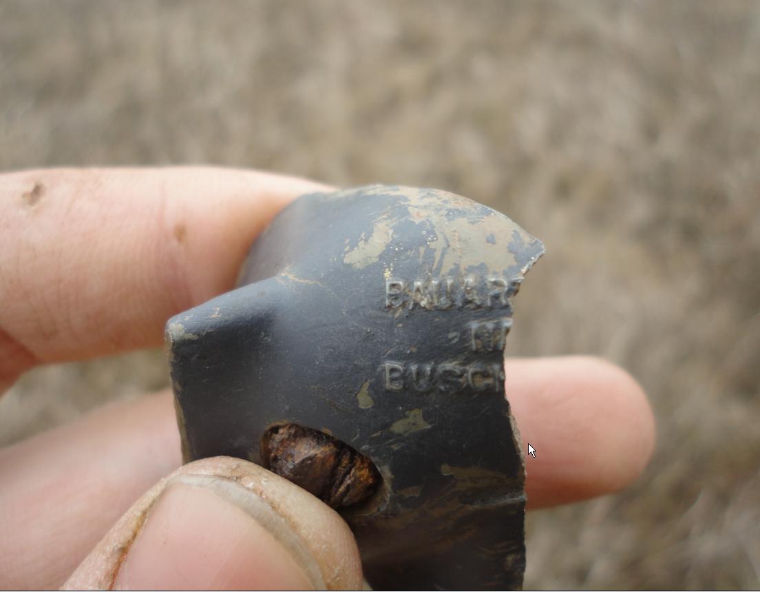

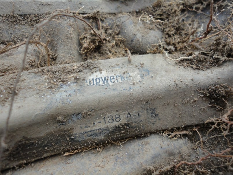

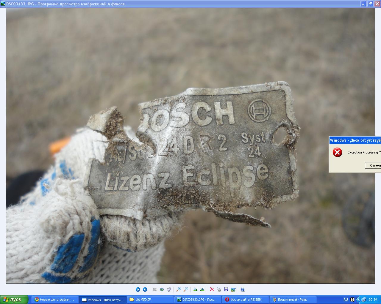

  17. Sergey_A
    1.421
    Russia, RnD
    Откуда данные, что это Арадо?
    Помимо собственных самолетов, Arado Flugzeugwerke в основном специализировалась на производстве моделей других фирм (Junkers, Messerschmitt, Focke-Wulf и Heinkel)
    К сожалению шильды грязные либо повреждены и сложно прочесть данные с них (особенно последнее фото)
    1 фото. Шильда BOSCH как я понимаю от стартера авиационного двигателя
    Bosch-Schwungkraft-Anlasser AL-SED und AL-SGC (Lizenz Eclipse) für Flugmotoren
    2 фото. Это что-то из радиооборудования, Lorenz AG проиводитель радиостанций и т.п.
    Остальные номера не несут особой информации.
    Еще фото есть?
  18. Maksoncheg
    Maksoncheg Schütze
    Мосвка
    ну поэтому и подумал что арадо

  19. Maksoncheg
    Maksoncheg Schütze
    Мосвка
    кинул не то фото
    хотелось бы узнать что за табличка...
    вроде как переводится аэрофотокамера люфтваффе
    WERWOLFE та Sergey_A подобається це.
  20. Maksoncheg
    Maksoncheg Schütze
    Мосвка
    короче нужно дальше копать
  21. Sergey_A
    1.421
    Russia, RnD
    Reihenbildner RB 20/30
    главным оружием самолетов-разведчиков, конечно же, стали аэрофотокамеры. Их выпускала знаменитая фирма «Цейсе» («Zeiss»). Первоначально она обозначала фотокамеры для авиаразведки как ReihenbildmeBkammern (RMK), что можно перевести как «фотограмметрическая аэрофотокамера». Однако это длинное название в Люфтваффе не прижилось и затем было использовано фирмой для серии камер для геодезической съемки. Автоматические же камеры для самолетов-разведчиков получили более короткое наименование Reihenbildkammer или Reihenbildner (Rb), т. е. «камеры для аэрофотосъемки».
    Немецкая система обозначений автоматических фотокамер состояла из двух цифр, разделенных дробью. Первая цифра обозначала фокусное расстояние объектива камеры, а вторая цифра — формат получаемого кадра. Все камеры можно условно разделить на четыре группы в зависимости от формата кадра. В первую группу входили Rb 12,5/9x9 и Rb 32/9x7, во вторую — RblO/12, Rb 20/12 и Rb 40/12, в третью — Rb 10/18, Rb 21/18, Rb 30/18, Rb 50/18 и Rb 75/18, в четвертую — Rb 20/30, Rb 50/30, Rb 75/30, Rb 100/30 и Rb 150/30. Позднее уже в ходе войны появилась еще одна группа автоматических камер — NRB 30/18, NRB 35/25 и NRB 40/25. Буква «N» впереди обозначала, что эти камеры предназначались для ночной съемки. Ручные фотокамеры имели обозначение НК (Handkammer), и в Люфтваффе использовались всего три таких модели — НК 13, HK19hHKS.
    Ручные камеры и автоматические камеры с небольшим фокусным расстоянием и форматом кадра предназначались для самолетов ближней разведки, а длиннофокусные и широкоформатные камеры — для дальних разведчиков. Поскольку последние производили аэрофотосъемку главным образом со средних высот, то наибольшее распространение получили камеры Rb 20/30 и Rb 50/30.
    В итоге самым массовым самолетом, использовавшимся в ходе Второй мировой войны в эскадрильях дальней разведки, затем стал Ju-88D. Первые шесть таких машин — Ju-88D-0 — поступили летом 1940 г. в 1-ю эскадрилью дальней разведки Aafkl.Gr. 120, базировавшуюся тогда на аэродроме Ставангер, в Норвегии. В дальнейшем немецкие конструкторы постоянно совершенствовали «Юнкере». Специально для дальней разведки были разработаны модификации Ju-88S и Ju-88T, которые развивали максимальную скорость уже до 700 км/час и обладали радиусом действия до 2500 км.
    Т.е. на основе этого можно предположить что это был самолет-разведчик и вполне возможно, что это Ju-88.
    Осталось уточнить регион нахождения и можно подумать кто из разведчиков действовал в этих краях.
    P.S. Мосвка?
    например в начале войны в небе над Москвой действовала 122-ая разведывательная группа
    или вот например Aufklärungsgruppe 33
    http://reibert.info/forum/showthread.php?t=190751
  22. Maksoncheg
    Maksoncheg Schütze
    Мосвка
    Место падения найдено в Ростовской области,город Белая Калитва....
    информация скудная будет по району

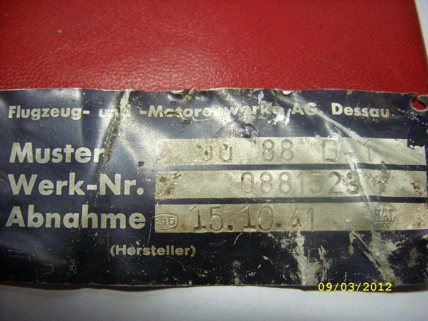

  23. Adolf Mebius
    5.543
    Изходя из этого металлолома, это Ju88.
  24. QTH
    QTH Gefreiter
    69
    Москва
    Шильда от блока согласования антенн FBG3, который в комплекте бортового радио FuG10. Это было что то двухмоторное.

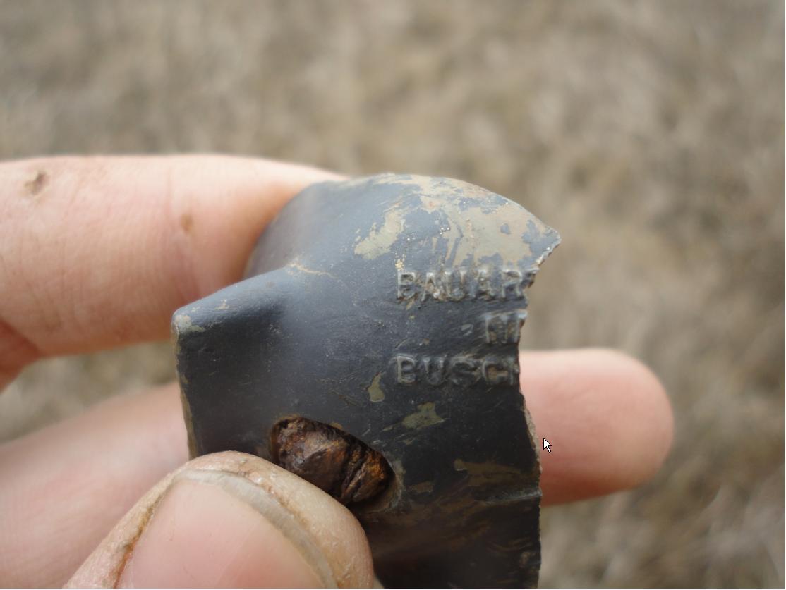

  25. KlausZibert
    KlausZibert Schütze
    13
    Россия
    Нашел шильду, может поможет с определением экипажа. координаты падения сообщал в личку. Дата падения точно неизвестна.
  26. Sergey_A
    1.421
    Russia, RnD
    вот такую нашел информацию - не подходит?
    8.01.42 4.(F)/11 Ju88 1523 (6M+LM)
    Ofw. Waldukat O., F.;
    Lt. Langelotz H., Bo.;
    Gefr. Odenwald R., Bf.;
    Gefr. Gardinger J., Bs.
    http://www.airwar.ru/history/av2ww/axis/luftloss1/luftloss42.html
