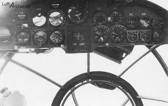

    Приветствую.Нашел я сам от какого самолета обломок.НЕ-111.Вот уж не думал.хотя в тех местах и тот период их активно использовали как транспортники.Планка транспортника меня смущала,111 даже не смотрел.Удалите пож-ста мой пост выше с фотографиями,все узнал,не к чему больше.С уважением. http://www.deutscheluftwaffe.de/dow...2/web/new%20site/frames2/originalBretter2.htm

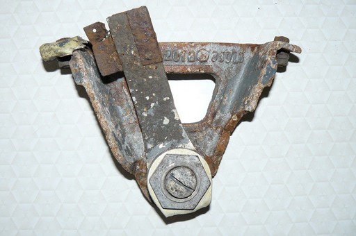

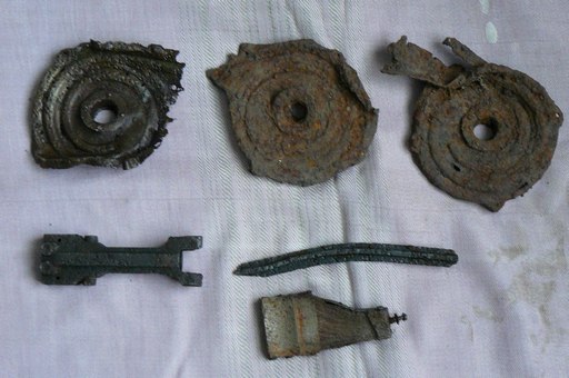

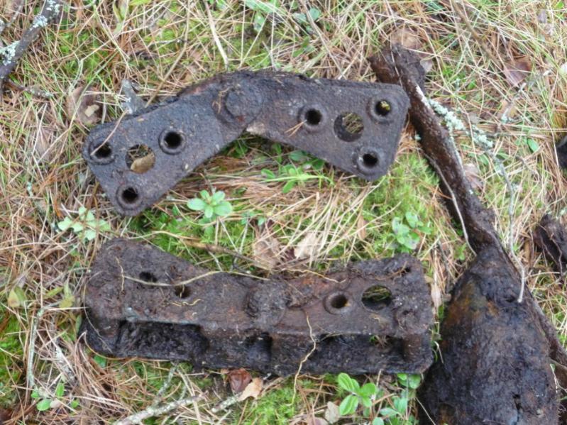

    Доброго времени суток. Но позвольте с Вами не согласиться по поводу Ме109. как в таком случае на нем могли оказаться магазины MG-15; затвор, рычаг подавателя MG-81 (фото4)? Может быть Ме-110? И если можно, помогите идентифицировать ниже приведенные железки. С уважением, Клаус.

    Да сколько угодно. :) Только надо выкладывать все железо, а не давать его "порциями", дабы не вводить людей в заблуждение.
    Все самолеты Люфтваффе были универсальны по набору "начинки", т.е. запчасти одного самолета, могли легко подойти к другому. :) Это далеко не новость.
    Можно фото №1 в хорошем качестве? Чтобы было видно, что там написано.
  5. Adolf Mebius
    Adolf Mebius Flieger
    5.543
    Deutschland, Böblingen
    Фото №4:
    Слева внизу остов затвора, а справа подающий рычаг от MG81. И магазины могут быть от него же, по фото не понятно правда. :)

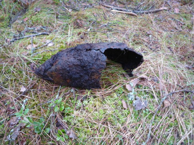

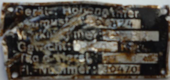

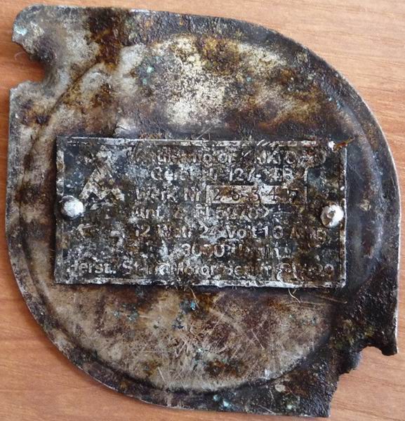

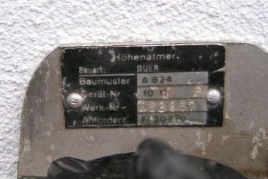

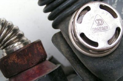

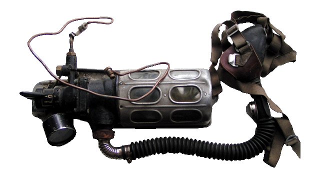

    Доброго времени суток! Хотелось бы идентифицировать обломки самолётов, недавно найденные знакомыми поисковиками в Солецком р-не Новгородской обл. (что за самолёт, подразделение, кто летал, когда сбили/потерпел аварию, что было с экипажем...). Есть неск. фотографий приборов (насколько я понял, с 4-х разных самолётов):
    Reglermotor SMK 0/30 (мотор автоматич. регулятора)
    Getat Nr. 127-14b-1
    Wek Nr. 25347
    Anf. (Anfoerz) 2
    12 Watt 24 Volt 10 Amper
    3000 U/min
    Herst. Stark-Motor Berlin W29

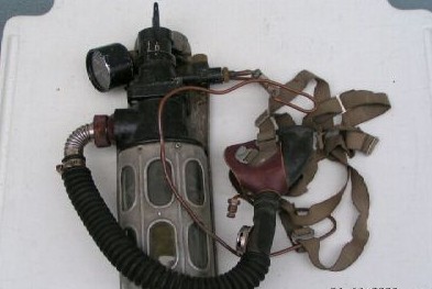

    Gerat Hohenatmer (кислородно-дых. прибор)
    _umuste - -.824
    Werknummer: - - 152
    Gewicht: 1 820
    Tag d Herst. 11.33
    Fl.-Nummer 30470
    Bauart
    Vereinigte Deutsche Metallwerk A.- G.
    Frankfurt (Main) Heddernheim
    Sach Nr. 91208731-77
    Werk Nr. F12 435_ _
    Hersteller
    Hamburg Werk 1
    N.H. 322/V14
    H.F. Rostock
    N …./ 35 Land

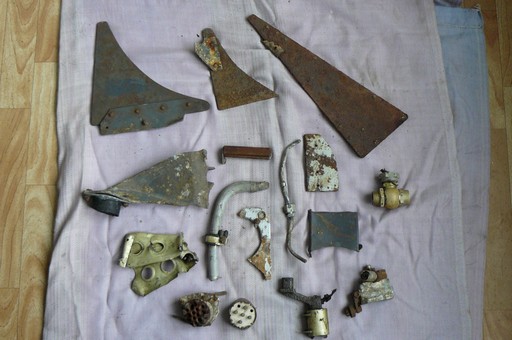

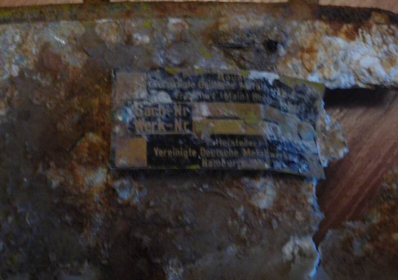

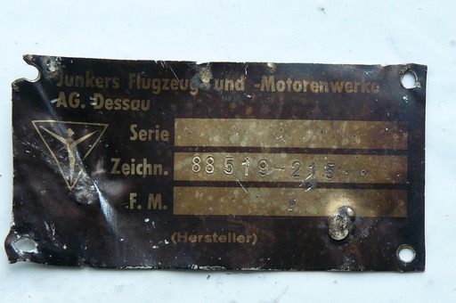

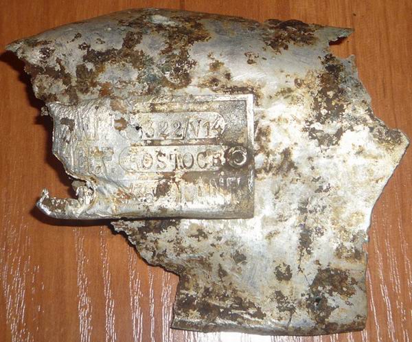

    Доброго времени суток. Железо выкладывалось по мере выкапывания. Вчера нашел шильду (см внизу). Можно по этому номеру определить экипаж этого юнкерса?
  8. Adolf Mebius
    5.543
    Нет, это шильд фюзеляжа не основной.

    Сейчас стараюсь уточнить у поисковиков данные о более конкретных местах находок тех бортов в Солецком р-не, о которых я задал вопрос выше. Так же надеюсь получить фотографии характерных фрагментов конструкции (крыльев, шасси и т.п.), по которым можно установить тип самолета. Но проблема в том, что в большинстве случаев такие большие куски, лежавшие на поверхности, особенно "люминий", уже давно утащены в металлолом.

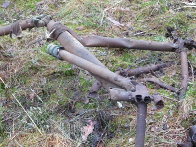

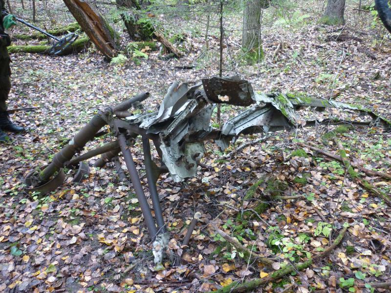

    Пока мне прислали неск. фото "Рамы", найденной около Велебиц. Двигатели пока не откопаны, лежат глубоко в болоте. М.б. можно найти что-то об этой "Раме" по спискам потерь?
    WERWOLFE подобається це.
  10. hellcat
    hellcat Gefreiter
    97
    мурманская область
    Что указывает на то, что это "рама"? Смущает наличие трубчатых конструкций, не характерных для данного типа ЛА.
  11. Sergey_A
    Sergey_A Stabsfeldwebel
    1.421
    Russia, RnD
    2. Gerat Hohenatmer (кислородно-дых. прибор)
    _umuste - -.824
    Werknummer: - - 152
    Gewicht: 1 820
    Tag d Herst. 11.33
    Fl.-Nummer 30470
    Fl.30470 Höhenatmer A 824 mit Anschlüssen
    Дыхательный аппарат для высот более 4000 метров, стоять мог на многих самолетах
    3. Bauart Vereinigte Deutsche Metallwerk A.- G. Frankfurt (Main) Heddernheim
    Werk Nr. F12 435_ _
    Hersteller Vereinigte Deutsche Metallwerk A.- G. Hamburg Werk 1
    Часть самолетного винта я думаю
    http://de.wikipedia.org/wiki/Vereinigte_Deutsche_Metallwerke

    С чего Вы взяли, что это от "гансптицы"?

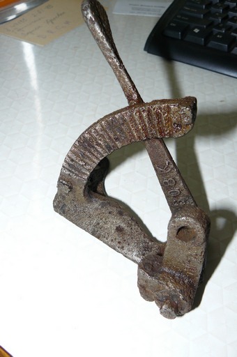

    Найдено на месте бывшего немецкого аэродрома, есть клеймо из трех цифр, но прочесть невозможно плохой прочекан, постараюсь сделать фото.

    - Так говорят местные жители. Могут, конечно, ошибаться...
    Благодарю Sergey_A за пояснения! В дополнение к моему посту #456:
    - мотор автоматич. регулятора и кислородно-дых. прибор найдены в р-не Рельбецкого аэродрома, на берегу р. Шелонь. Они с двух разных раскопов.
    - два других обломка (м.б. кусок пропеллера и ещё что-то пока неизвестное) относятся к предположительно "Раме" из поста #459. На левом берегу р. Шелонь, возле дер. Велебицы.

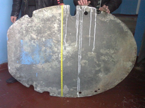

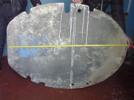

    Добрый день Всем! У одного моего знакомого в хозяйстве есть вот такая вещь. Он говорит что это бронеплита с самолёта .Хотелось бы узнать так ли это и если так,то с какого самолёта?Размер 139+100+10.Буду благодарен всем ответившим !
  19. hellcat
    hellcat Gefreiter
    97
    мурманская область
    Задняя бронеперегородка от Ил-2.

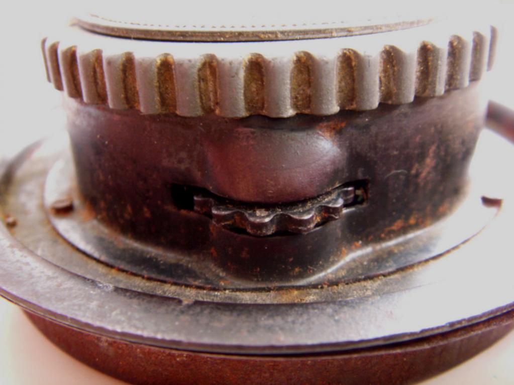

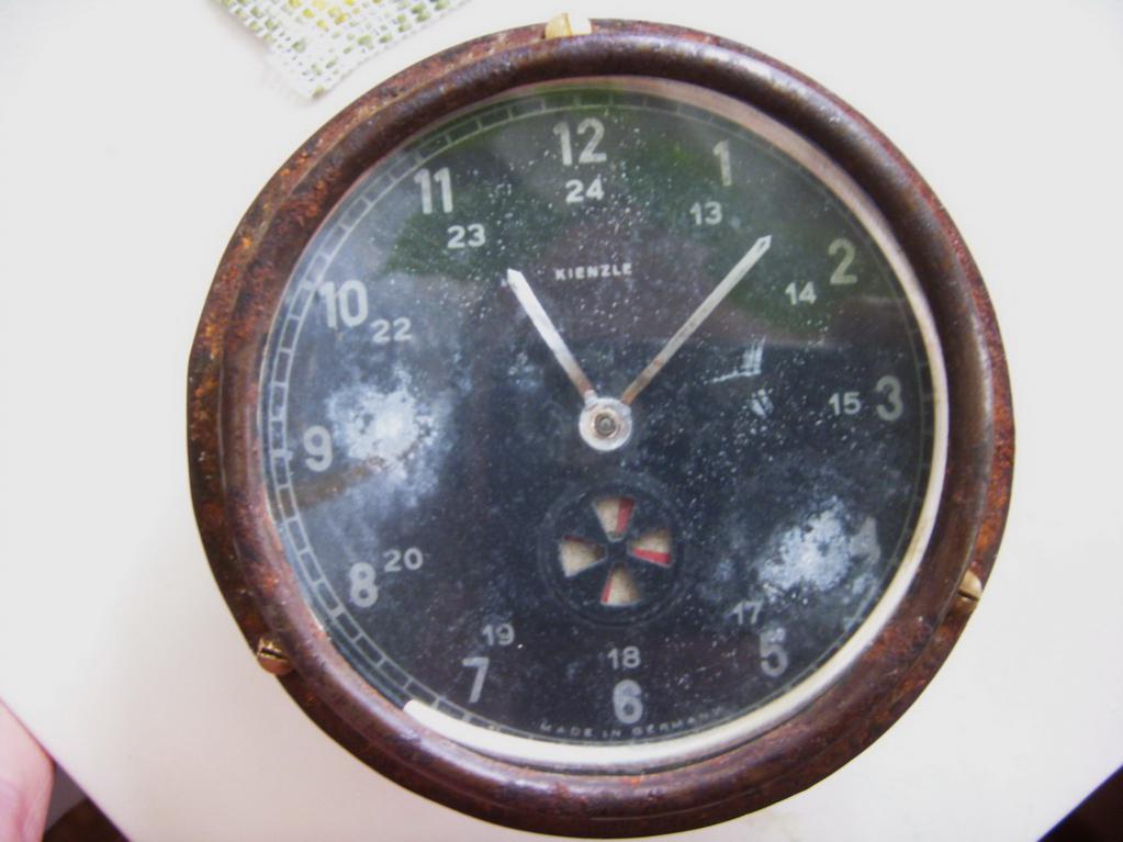

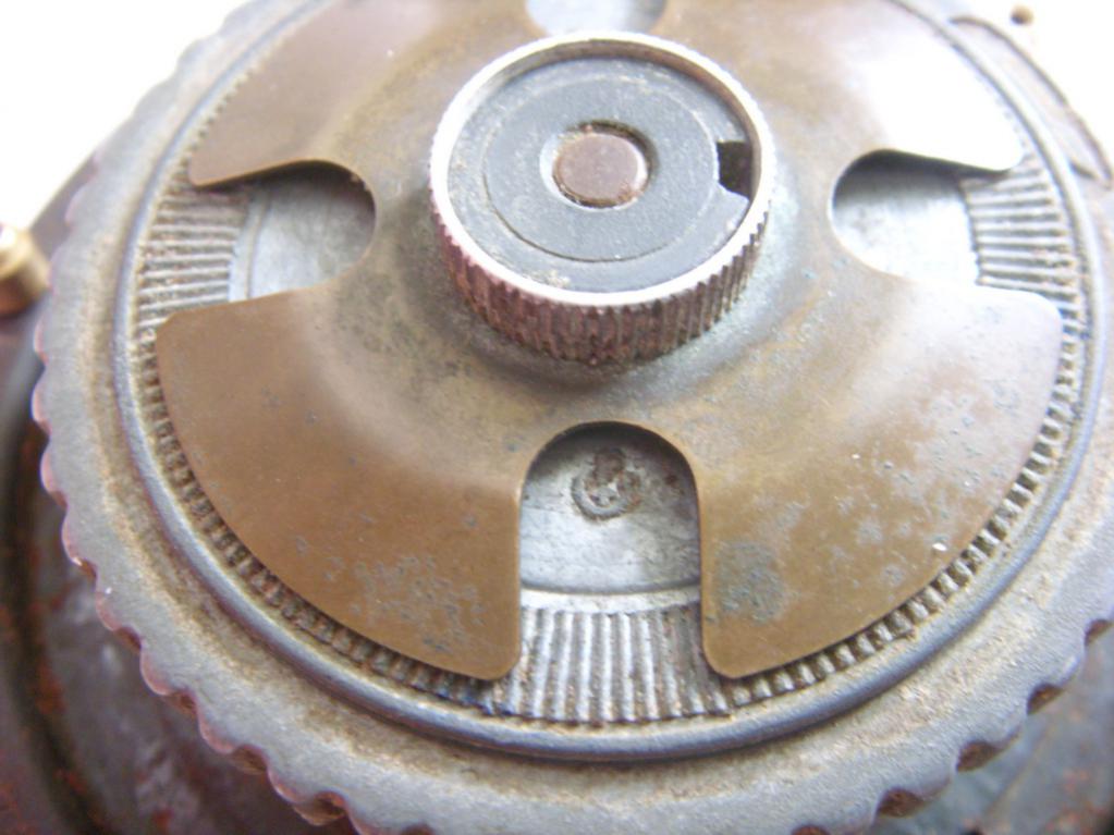

    Товарищи, подскажите пожалуйста по часам! Мне сказали, что они с немецкой "рамы". Склонен сомневаться! Заранее спасибо!
  21. Adolf Mebius
    5.543
    Эта фирма выпускала множество типов часов, для нужд военных и гражданских. Часы на приборной панели, выглядели не много иначе. :) Т.е. часы не авиационные, т.к. на них отсутствует авианомер, клейма или же другие надписи-идентификаторы Люфтваффе.
    Скажу больше, эти часики с автомобиля. :)

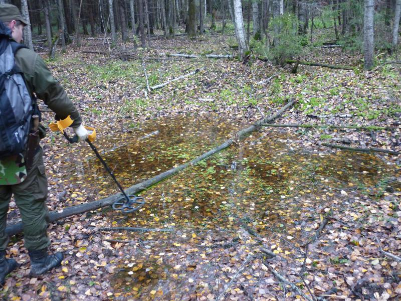

  23. RADIST13
    RADIST13 Schütze
    Москва

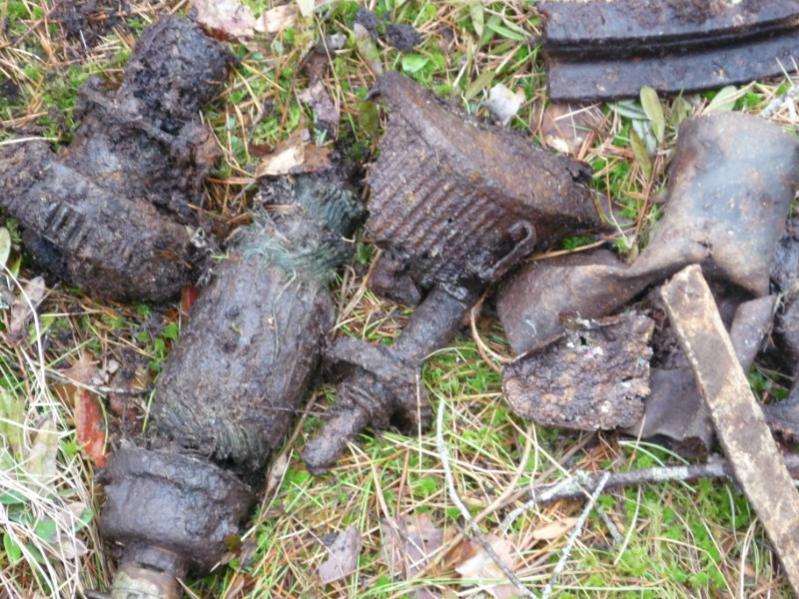

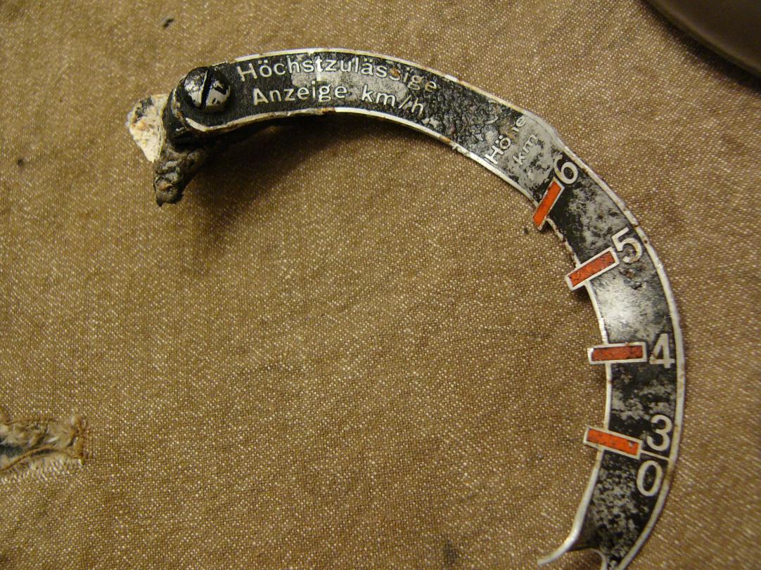

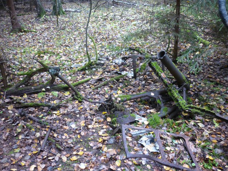

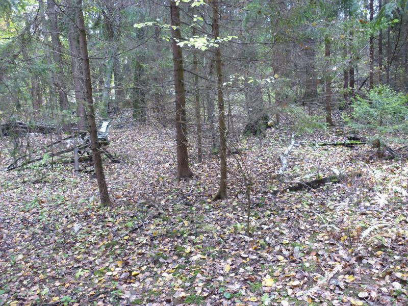

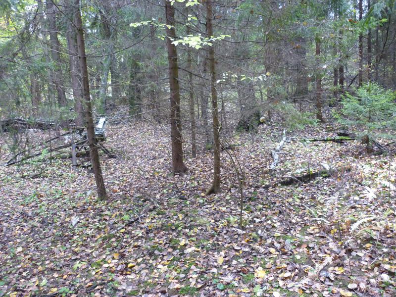

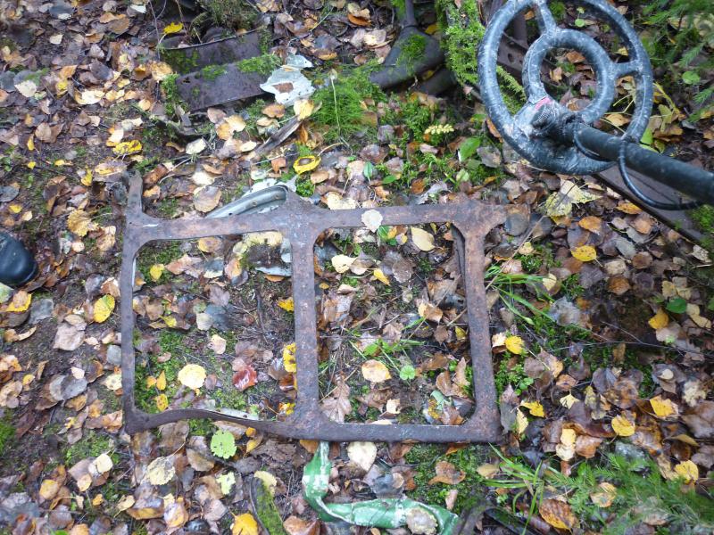

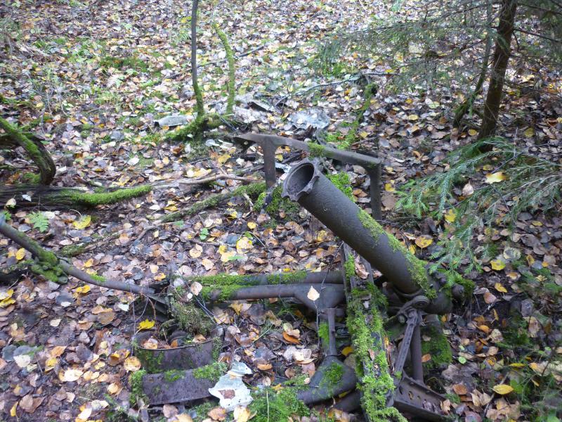

    Приветствую друзья!В калужской области ,в лесу ,заблудившись наткнулись на части самолета.место не глухое:2 км до деревни и 4 до трассы.Помогите определить модель.
    Видимых следов раскопа не выявлено,но кроме данных деталей,останков фюзеляжа визуально найдено не было.поисковики могли оставить после себя шасси?
    Лужа метрах в 7 от шасси.
  24. ozy
    ozy Oberfeldwebel
    3.855
    AU
    Попробуйте сделать фото цифровиком на максимальном качестве. Под разными углами освещения/фотокамеры. Смажьте место клейма водой и/или керосином и повторите.
    Потом на компе возможно увидите то, что глаз не смог.
  25. Adolf Mebius
    5.543
    Это обломки советского самолета Пе-2. Местность в радиусе метров 100, прозванивали?
    Тут смотря что за поисковая группа его нашла... одни могли оставить, а другие нет.
