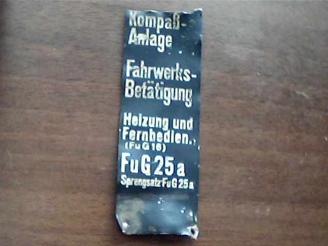

  1. Шарновски
    Шарновски Stabsgefreiter
    363
    Россия,Белгородская обл.,

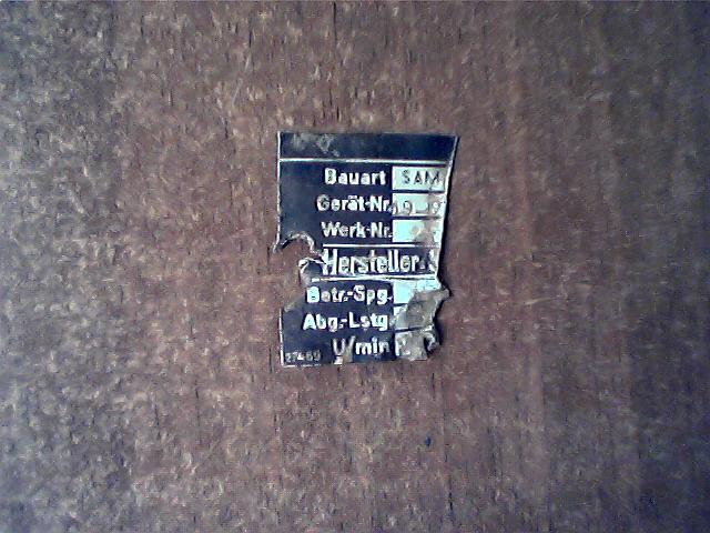

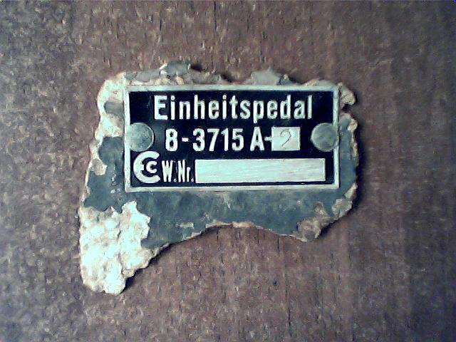

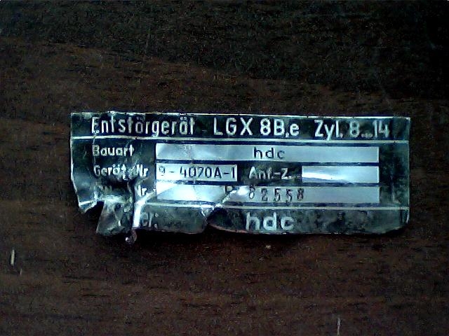

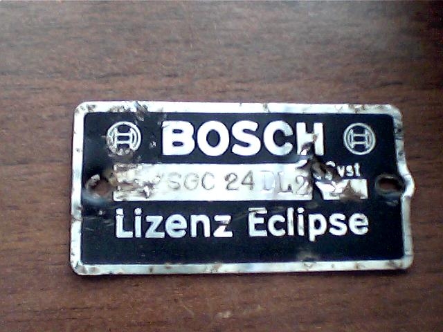

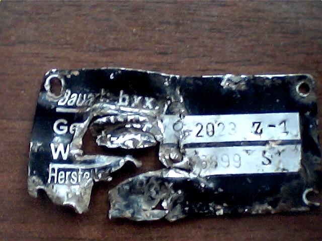

    Сегодня на месте падения самолета попалась вот такая шильда,подскажите пож.,к какому типу самолета она относится...
    С Уважением

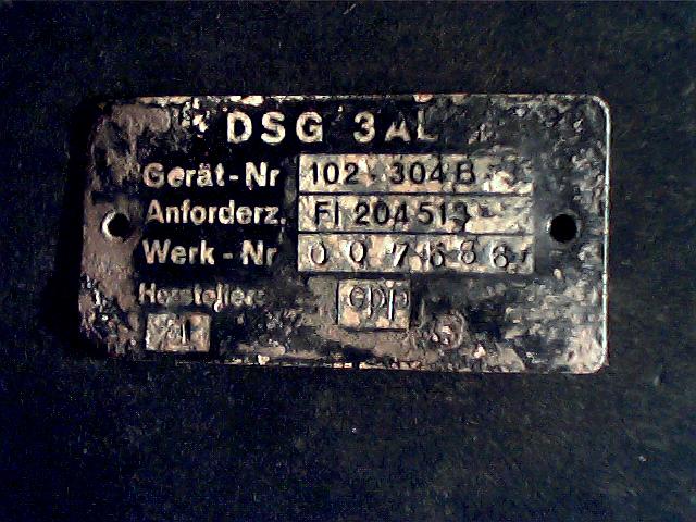

    43
    Voronezh

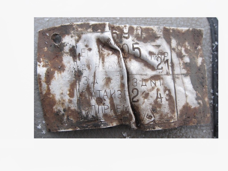

    Для коллеги Шарновски. Завод #1 в 43 году со страшной силой клепал штурмовики Ил-2. Дело было в Куйбышеве. Табличка сильно деформирована, распрямить бы. Не попадались ли куски двояковыпуклой брони? Если да, то точно Ил-2. Может ошибаюсь, но мало информации. Удачи.

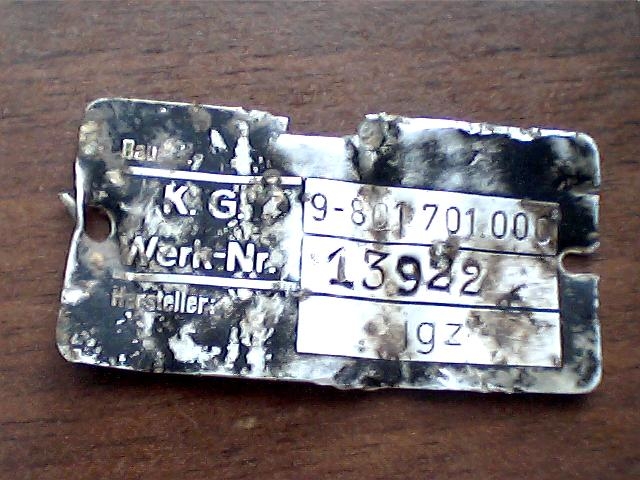

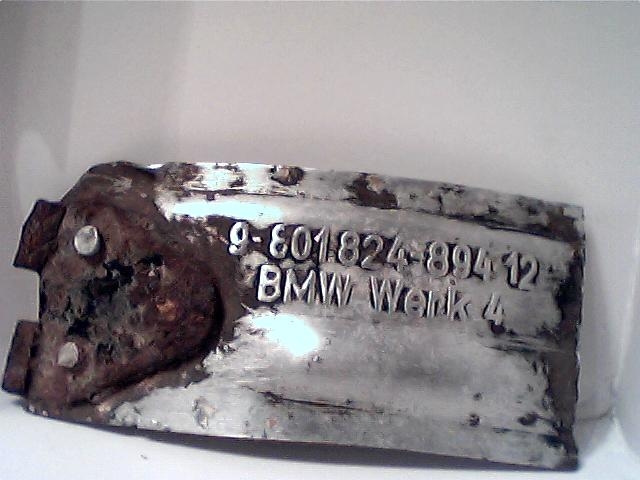

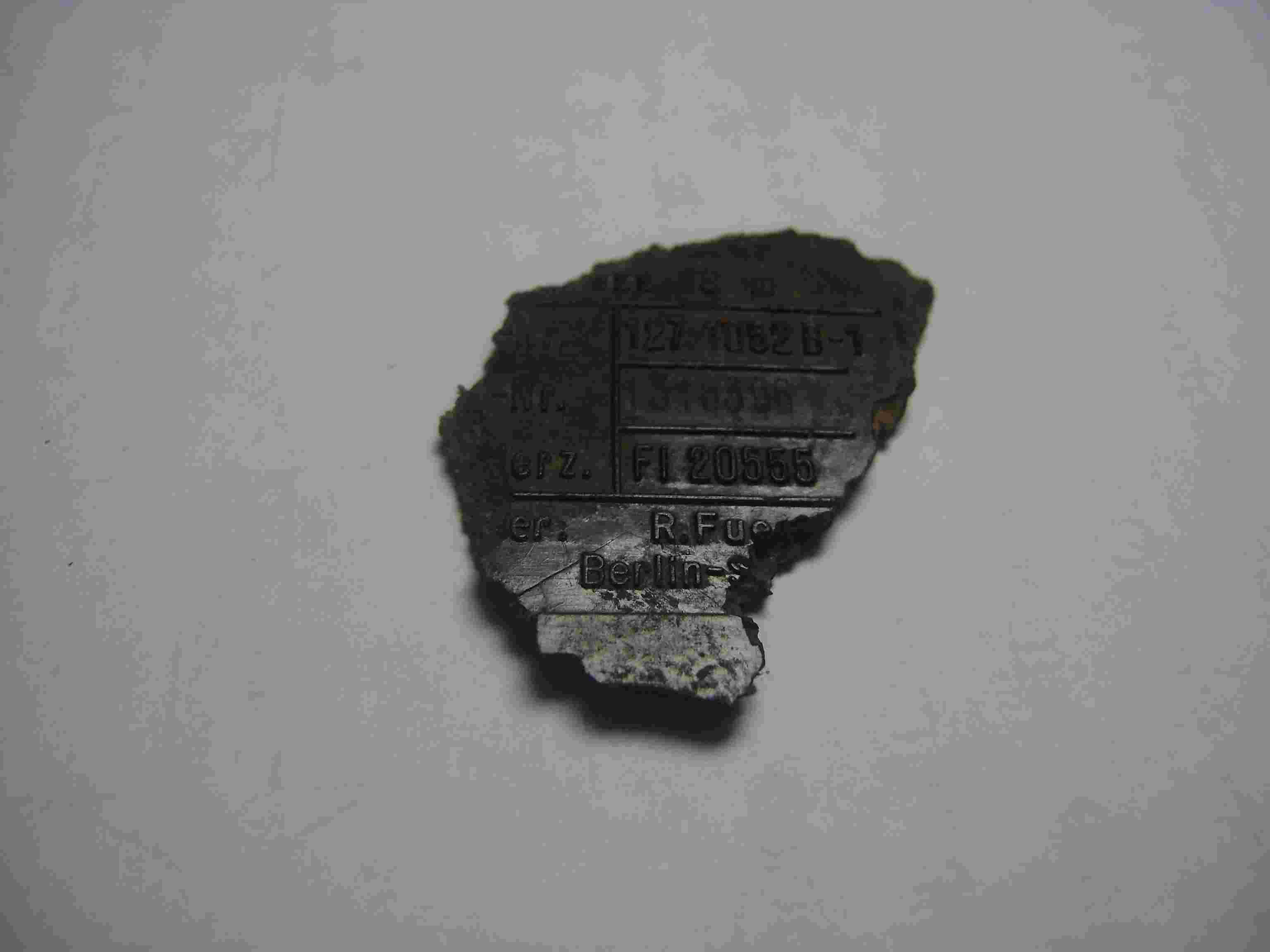

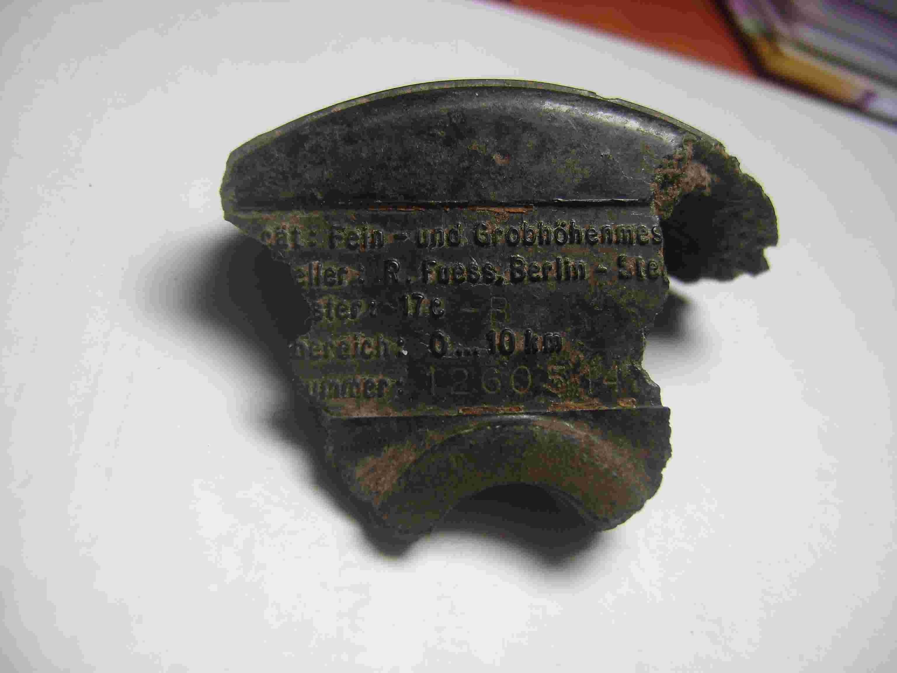

    Уважаемые эксперты! Возможно ли по этим остаткам самолета определить подразделение к которому он принадлежал и пилота,который на нем летал?Вероятнее всего это Fw-190A-5.Место падения-75 км севернее Полтавы,время- середина-конец августа 1943 года.В этом районе в это время воевали JG51 "Molders"и JG54 "Grunherz".
    WERWOLFE подобається це.

    Вот еще фото:

  7. Adolf Mebius
    Adolf Mebius Flieger
    5.543
    Deutschland, Böblingen
    Хорошие шильды... но основной серди них нет. Если скажите район хотя бы +/- 2 км где его нашли... я посмотрю.

    Re: Hs 123 Data Plate / Typenschild
    Hi!
    It ID-plate from fuselage parts. Numbers on them do not bear data about factory number of the plane.
    MfG,
    Adolf.

    Re: бирка на определение
    От крыла Ju88 произведенного на заводе Хеншель по лицензии Юнкерс.

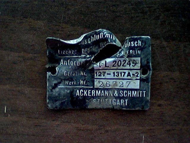

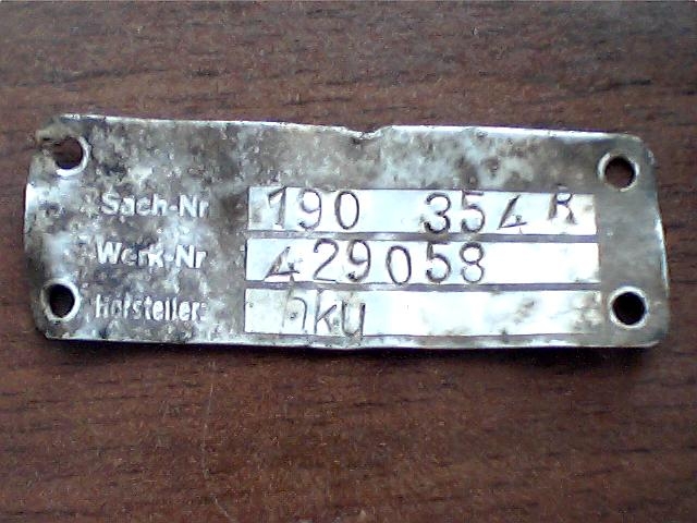

    Уважаемые коллеги! По случаю, " с чердака" попалось кресло явно авиационного происхождения. Предмет в рабочем состоянии. Предположительно с Ю-87. Видимо сидел стрелец на парашюте. Есть и табличка. Вопрос не блещущий новизной. Номера относятся только к "герату", или как-то перекликаются с W.N.самого самолета. Короче говоря, что можно вытянуть с данного номера. Всем спасибо. Подтвердите догадку насчет Ю-87. Может быть еще где устанавливалось.

    Седушка стрелка с Ju87. Сей шильд с седла исключение из всех стандартов и правил... Верхний номер по списку листа зап. частей, нижний серийник самого седла, плюс штамп контроля на выходе и информация о заводе производителе.
    Не единожды встречаю это седло, вид установленных шильд на нем всегда разный, совпадают только коды детали. Способ крепления шильды к детали, просто нет слов одни эмоции... Крепиться болтами или клепками по вкусу!!!

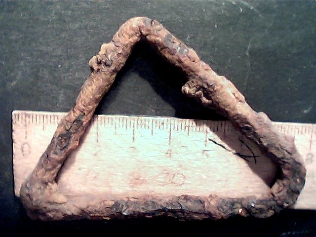

  13. REVID
    REVID Oberschütze
    22
    Ukraine Sumy

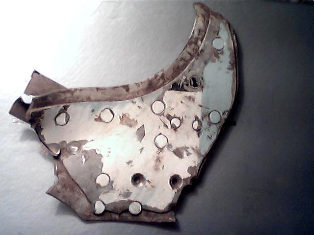

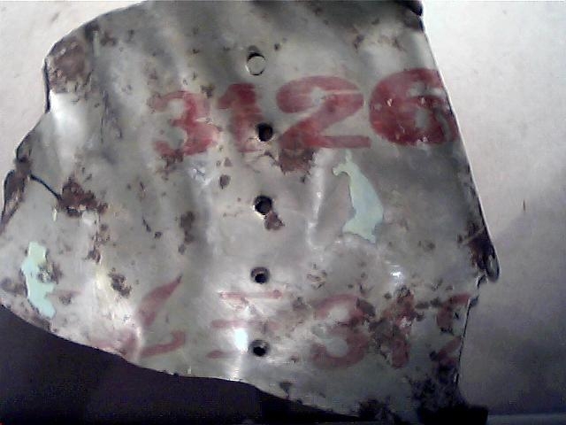

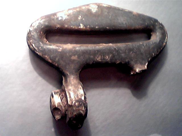

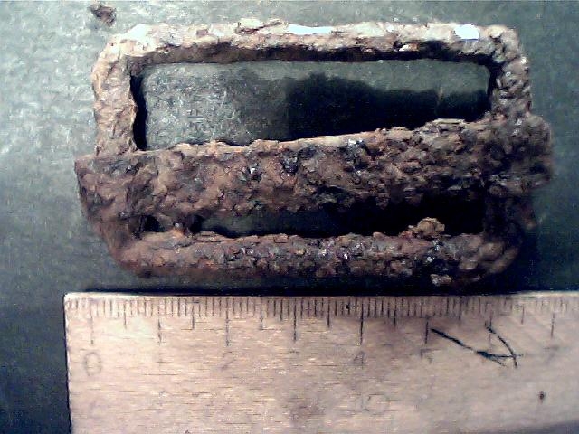

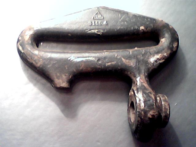

    Уважаемые эксперты ! Подскажите пожалуйста,что обозначают цифры и ,что это за знак перед цифрами на фрагменте обшивки самолёта?И второй вопрос : это элементы пристежной системы парашюта или кресла пилота? Заранее благодарю,REVID.
    WERWOLFE та Страхователь подобається це.

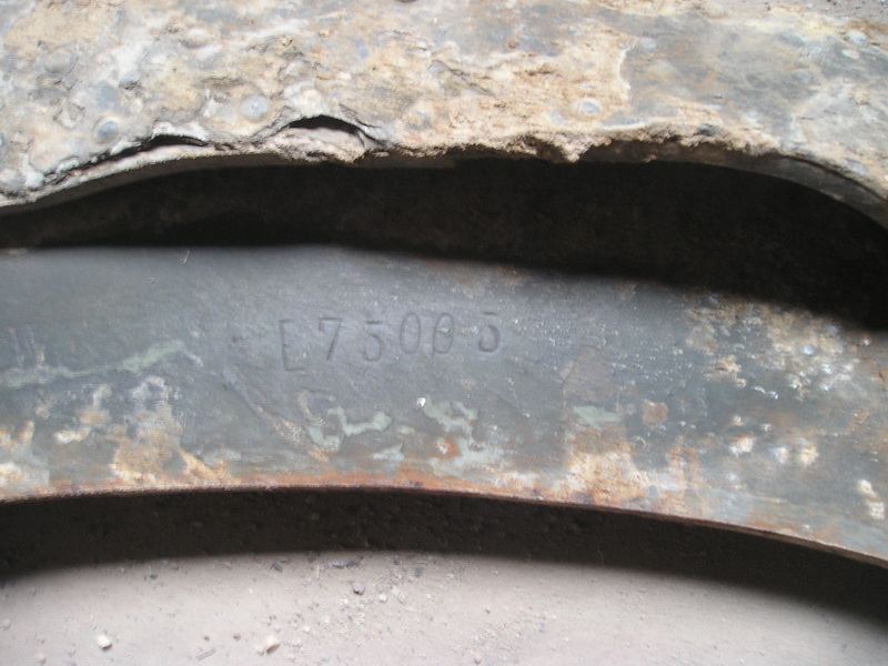

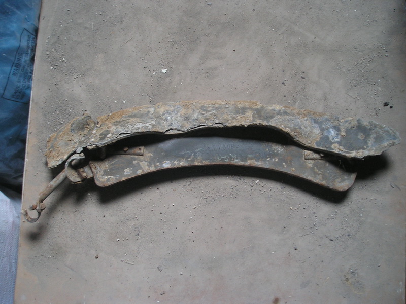

  15. anz29
    anz29 Oberfeldwebel
    719
    Севастополь

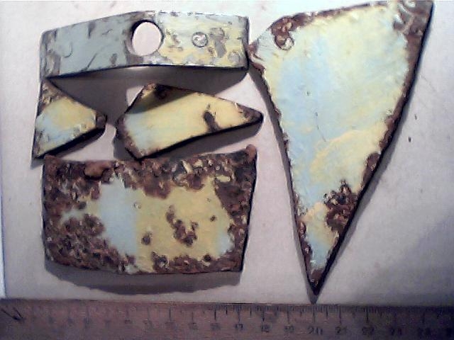

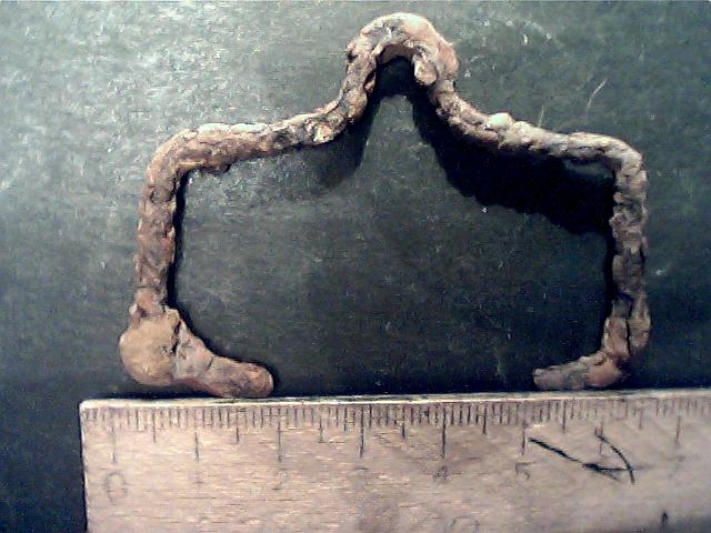

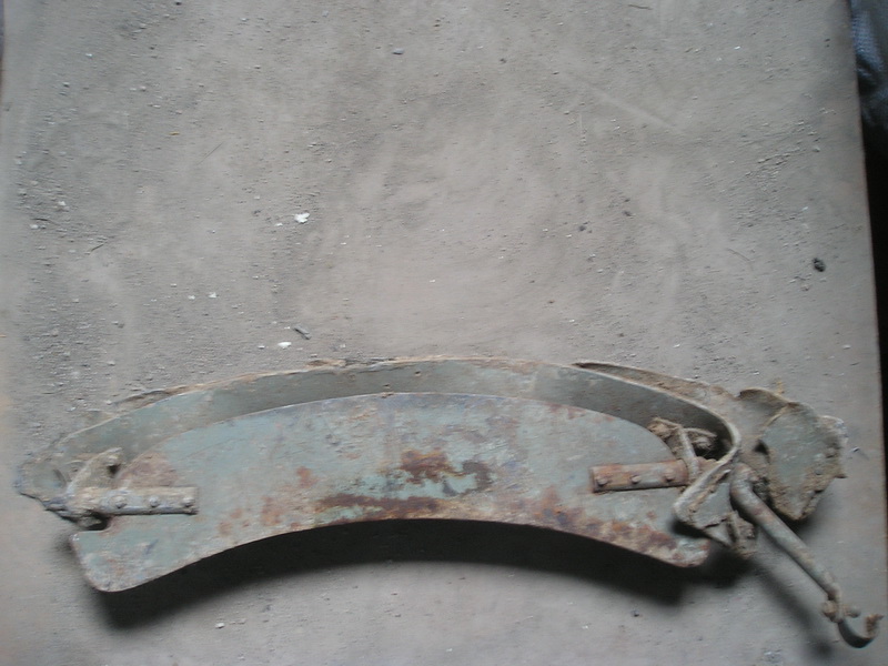

    Помогите определить это с какой части самолета? Судя по другим фрагментам это с Не-111,но вот что это?
    Сама заслонка из стали,толщиной около 5 мм.
  16. garpuner
    garpuner Stabsgefreiter
    262
    Одесса
    Не експерт, но по аналогии с современными системами - фото 3 и 4 от подвесной системы парашюта, крайние две - привязная система, скорее всего поясные ремни. Должны были быть на чашке сиденья. С ув.

    На заводе по производству аллюминевых листов для авиастроения использовались маркировки похожих типов.
    Видел похожие только с чёрной набивкой.

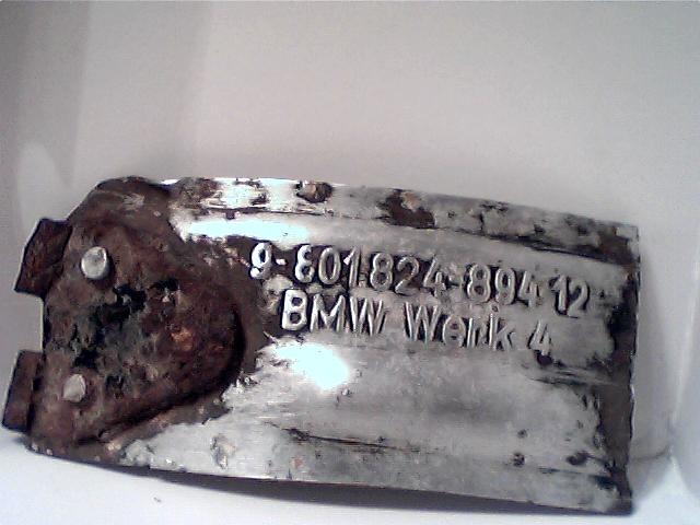

    Доброго времени суток. После очередных прогулок появилось много всяких элементов самолета, вот наиболее интересное.
    Поможет ли это в идентификации самолета. Благодарен за любую информацию. Позже выложу общее фото найденного. Возможно что-то поможет в определении.
  20. zmej85
    zmej85 Gefreiter
    109
    Adolf Mebius
    Уважаемый, не могли бы - вы прокомментировать эти обломки??? Хотелось-бы знать ваше мнение. Заранее благодарен. Жду ответа. :beer:

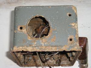

  22. anz29
    anz29 Oberfeldwebel
    719
    Севастополь

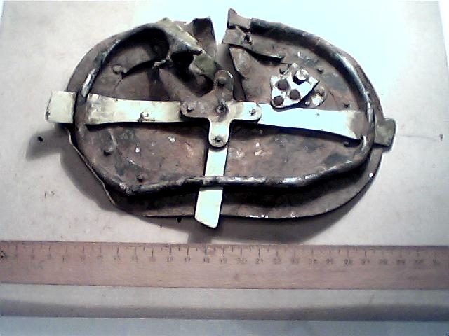

    С баллоном и сигналом все понятно, а вот два остальных предмета подскажите с каких самолетов.
  23. Adolf Mebius
    5.543
    Есть фото правого блока в нормальном качестве?
    Последнее фото, крышка от автомата сброса бомб/баков.

    А от автомата сброса какого самолета?
  25. Adolf Mebius
    5.543
    Любого двухмоторного бомбардировщика LW.
