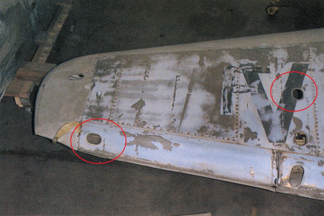

    Скорее всего это створка проёма.

    Закрылок это или щиток посадочный. Судя по характерной форме, а также по набору. Обратите внимание на профиль и элементы крепления.
    А что такое створка проема?
    Только это похоже, что то современное. Цвет не похож на RLM, и заклепки сильно на отечественные похожи.

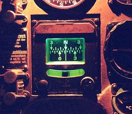

    "Не много не в теме" - это очень мягко сказано. :) По этим крайне ужасным качества фото, человек говорит модель самолета и его модификацию!!! Нострадамус прям. :D

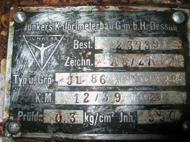

    На фото три шильды от приборов, а не от деталей планера самолета... по которым даже тип самолета часто установить не получается. Единственная более-менее читаемая последняя шильда - это шильда курсового гироскопа разроботки фирмы "Сименс" (видно часть воздушного номера 22561 и код прибора 127-210 A-2), устанавливались на Bf110, Ju52 und Ju88. :) Если будут нормальные фото остальных двух, скажу что-нить и по ним.
    Вот жетон пилота разведчика координально меняет дело. :) Это Do215 из 2.(F)/Aufk.Gr.ObdL.
    На фото модификация 1943 года.

    Закрылки и щитки имеют обшивку с двух сторон, здесь односторонняя обшивка. Вполне возможно, что это створка проёма для шасси.

    KRYLOV - и откуда такие данные???
    Закрылки на многих самолетах не имеют обшивку с двух сторон. Или Вам чертежи и фото привести. Например FW 190, Bf 109, Ил-2, И-16 и очень много других. Почитайте матчасть, прежде чем делать такие заявления.
    И нет у ЛА (летательный аппарат) сворки проема для шасси, есть створка НИШИ шасси. И для чего на створках необходим, интересно, аэродинамический набор???

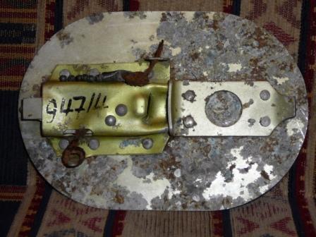

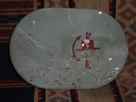

    Доброго времени суток.Подскажите пожалуйста,можно ли по этому номеру определить тип самолета.

    Hans-Ulrich, сделайте обмеры крышки, постараюсь помочь.
  12. Hans-Ulrich
    Hans-Ulrich Stabsgefreiter
    142
    Троицк Россия
    Длинна-145мм,ширина-100мм.за рание СПАСИБО.
  13. Sulla
    Sulla Oberschütze
    65
    USA, Boston, MA
    Hans-Ulrich, по размеру и по форме, а также по типу замка подходит на крышку лючка доступа к лафету крульевого вооружения на FW 190. Те что снизу на плоскости слева и справа, были по 2 штуки с каждой стороны, их всего было больше (такой формы и размером), но с таким расположением замка только эти. Может они стояли еще на чем-то, я больше не нашел.

    Sulla, я этот лючок нашел на аэродроме по моему Юхнов-северный так его немцы называли если я не ошибаюсь там еще д.Кувшиново рядом. Базировались там Ю-87,Ю-88.По аэродрому наши ночники отбомбились.А в январе 1942 аэродром конники Белова захватили.Я не знаю отбивали ли его немцы обратно.Если нет то ФВ-190 там быть не могло.Спасибо за помощь,а номер на лючке не может копировать заводской номер самолета? На советских машинах краской номера дублировали на капотах по моему. А этот лючок с левой плоскости снизу вы правы,там после номера 94714 буква L стоит.

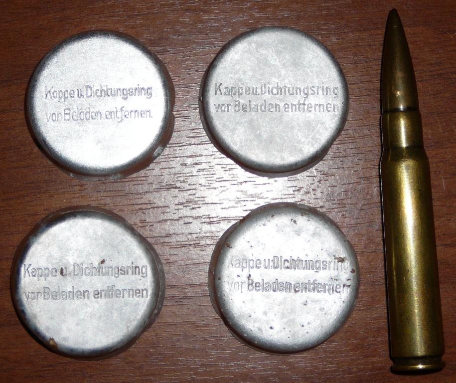

    Там еще куча вот таких колпачков,я так понимаю это от авиа бомб.Хотя бомбы и на истребитель можно повесить.

    Hans-Ulrich, был на Ju.88 такой лючок, снизу на левой и правой плоскости. Я просто упустил эту машину из виду. Попозже выложу фото и схему что он закрывал.

    А по поводу номера,что думаете?

    По поводу номера пока ничего не думаю, надо лист запчастей посмотреть, у меня на Ju.88 его нет, нужно спросить одного "дядю".

    Это от Fw190 из состава JG 51. Номер на лючке увы ни чем не поможет. :)

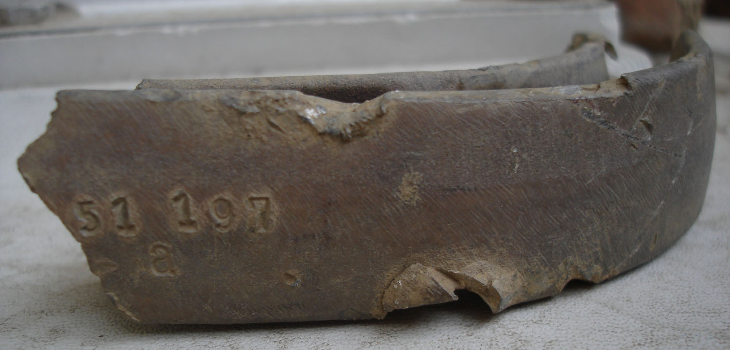

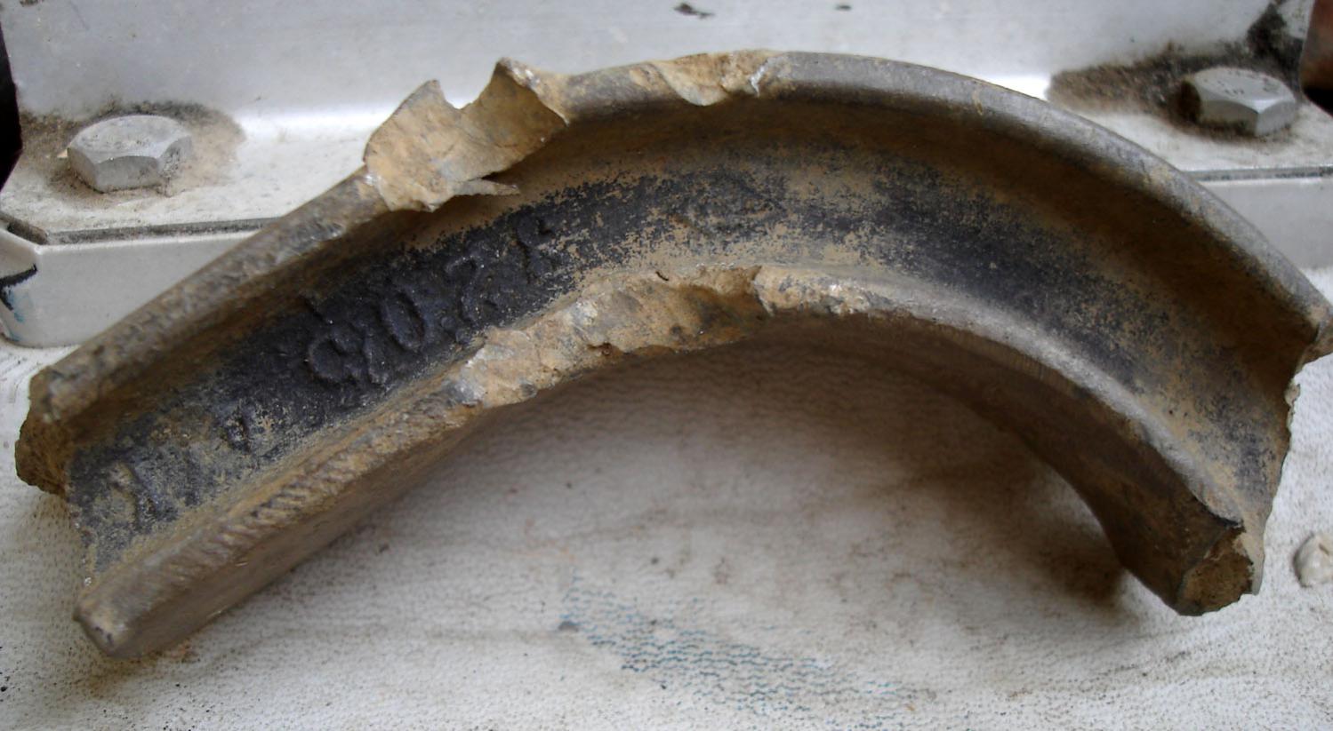

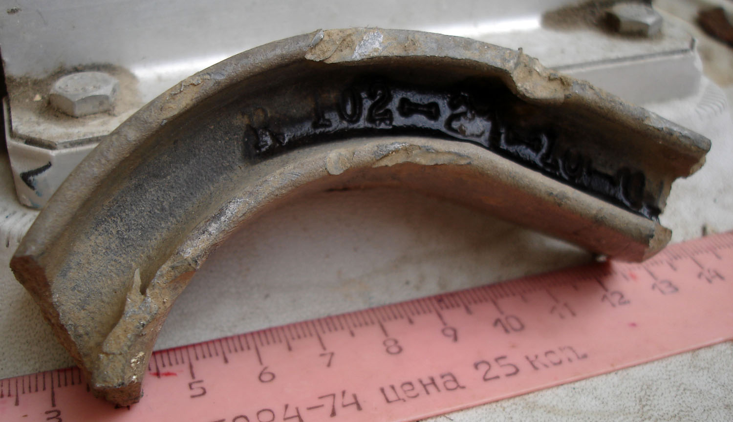

    Уважаемый Мебиус! С большим интересом прочитал Ваши лекции по расшифровке маркировки деталей самолета. Однако у меня появились вопросы:
    - к какой системе самолета относятся детали с номерами 51000-51999 ?
    - если нет шильды, а на детали имеются три номера (два из них литые, а третий -
    выбит)?
    Заранее благодарю!
    Добавляю фотографии искомой детали. Не является ли выбитый номер личным номером самолета?

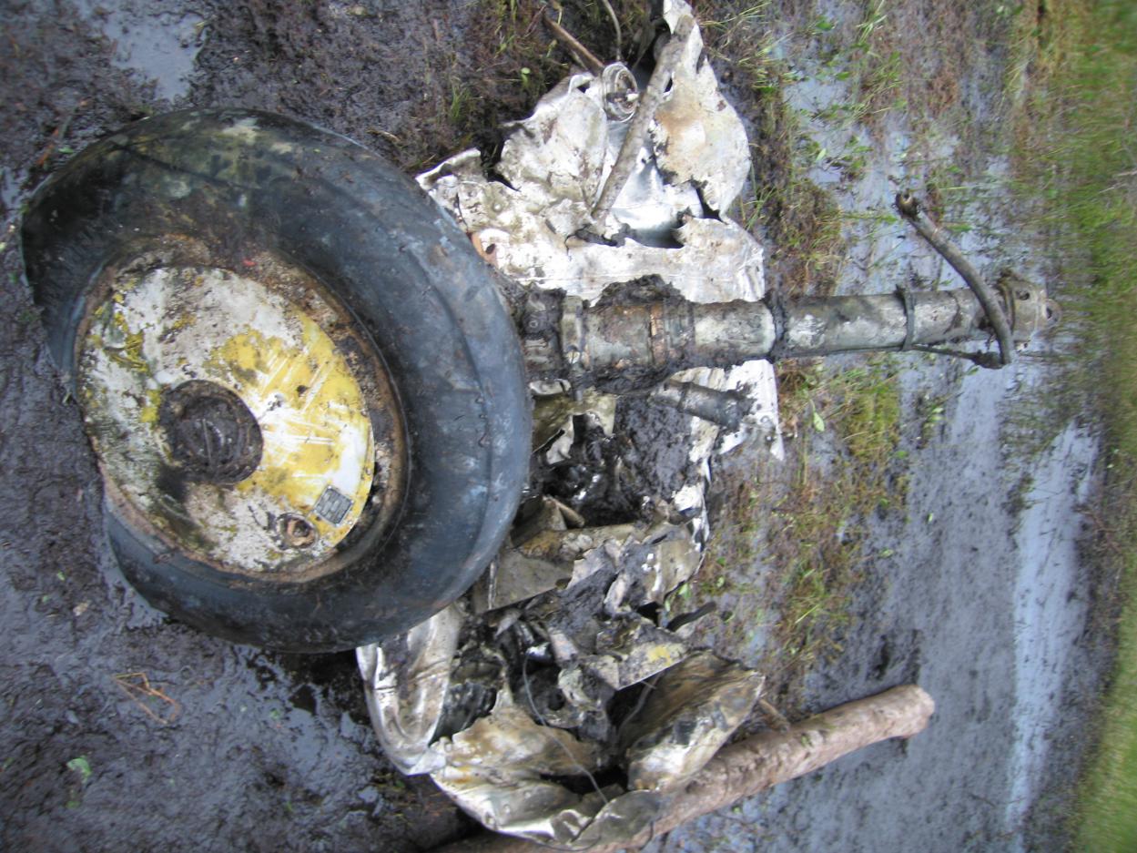

    Камрады! Свежая работа этого лета.Подняли кучу обломков истребителя.По всем параметрам машина Поликарповская. Может кто поможет привязать детали к конструкции. Поясняю, что подняли сиденье с привязными ремнями (чашку),пол кабины с ручкой управления и педалями, стойку шасси и хвостовую часть (ферма) с лыжонком. Есть еще снимки с рычагами управления в кабине. В сообшение не уместилось.Буду признателен за помощь.
