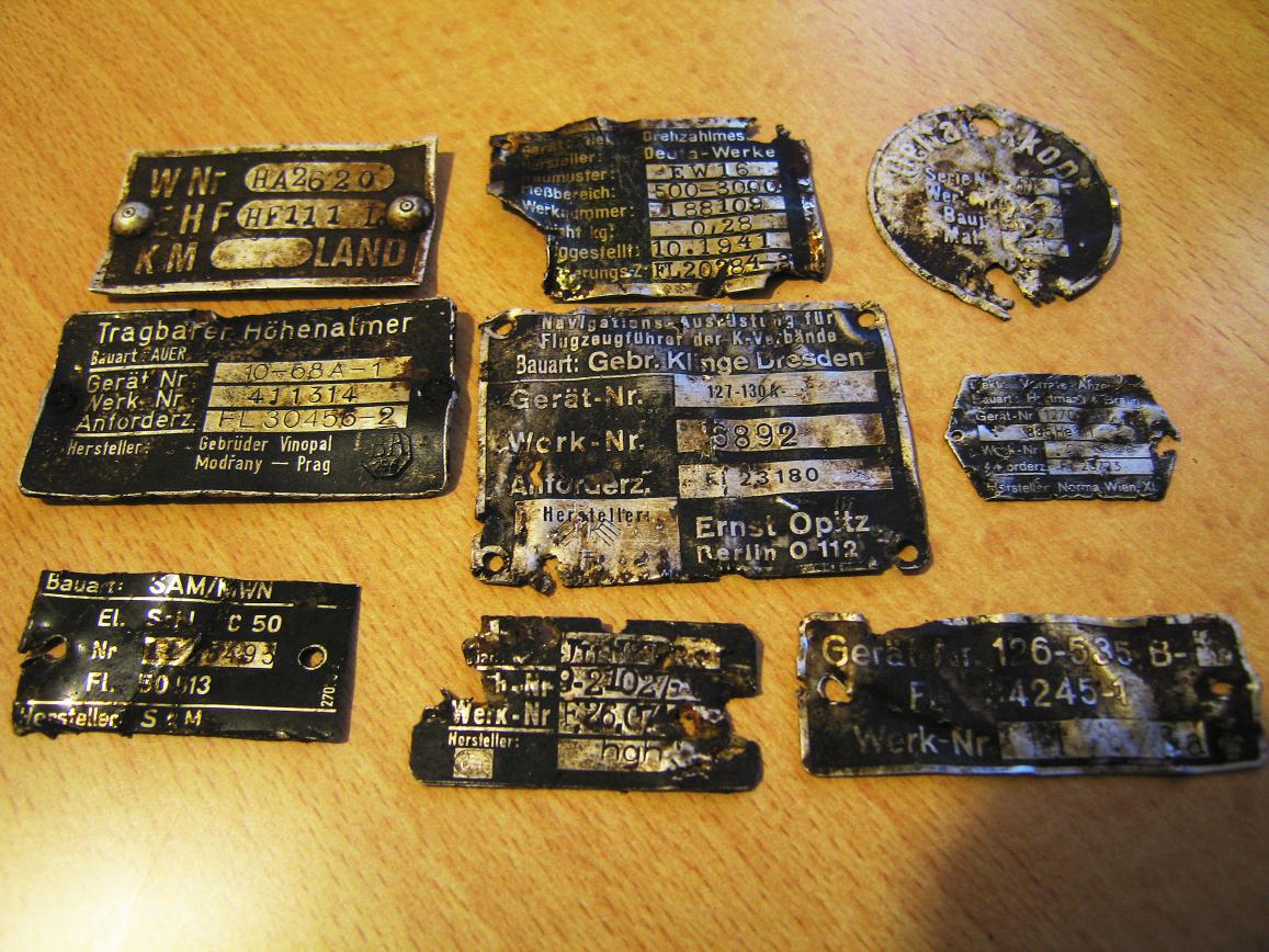

    Набор пластинок
    Набор пластинок с самолета сбитого в районе озера Селигер. Помогите с идентификацией!!!

    Возможно это бомбардировщик, сбитый тараном Печеневского 9 октября 1942 ...

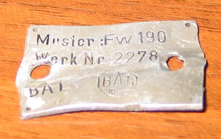

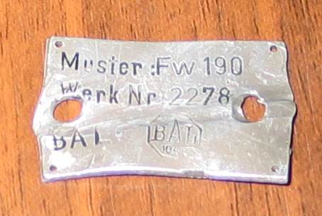

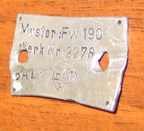

    Есть в коллекции вот такая шильда от 190 го. Но ни как не могу сообразить с какого места . Может кто подскажет! :beer:

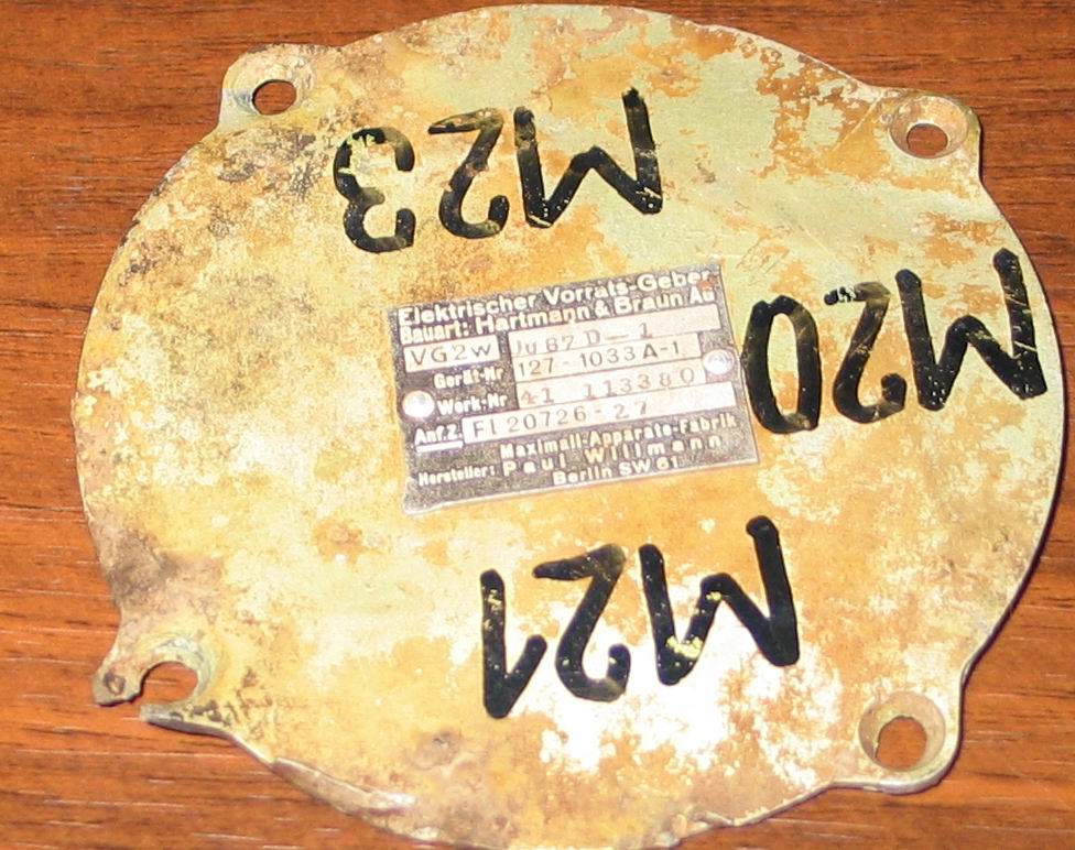

    Вот крышка - (может от прибора, может от горловины какой)- но с шильдиком от этого же Ju-87

    Это крышка с датчика топливомера. Не обязательно версия самолета "D-1", при модернизации ее(крышку) могли оставить. :)
    Доп. шильда с заводским номером самолета. :beer:

    Нет, это заводской номер самого прицела. А вот Вашу плату с Fw190... можно разобрать по "косточкам". :beer:
    В теме про авиационные платы/шильды описано, как различать и в чем отличия. ;) Читайте: http://reibert.info/forum/showthread.php?t=56807

    Дык вроде там особо и разбирать то нечего?! Модель Fw-190 и заводской номер 2278 А где крепился сей дивный шильдик не понятно? Вроде на нём больше никакой информации нет?! Или Я не прав? На восьмигранном клейме BAL 1940.

    Все дело в цифрах на нём. ;) Это доп. шильда дублирующая основной номер самолета, крепились они в разных местах фюзеляжа.
    Этот шильд с Fw190A-3 wnr.2278 из 2./JG51 сбитого в воздушном бою 29 сентября 1942 года. :beer:

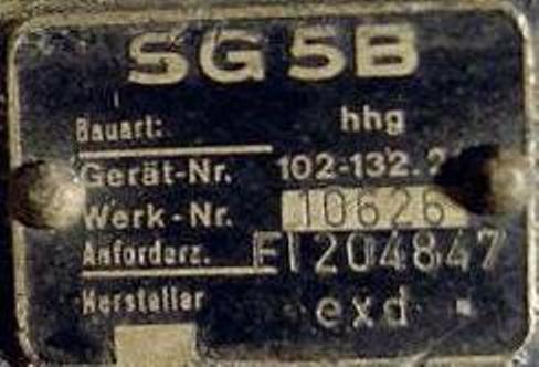

    РУСы тоже входят в эту группу :) Если бы Вы немного разбирались, то знали, что есть РУСы не вписывающиеся в указанный Вами диапазон вообще:
    1. Fl.47950, KG 14.
    2. Fl.204847, SG 5B.

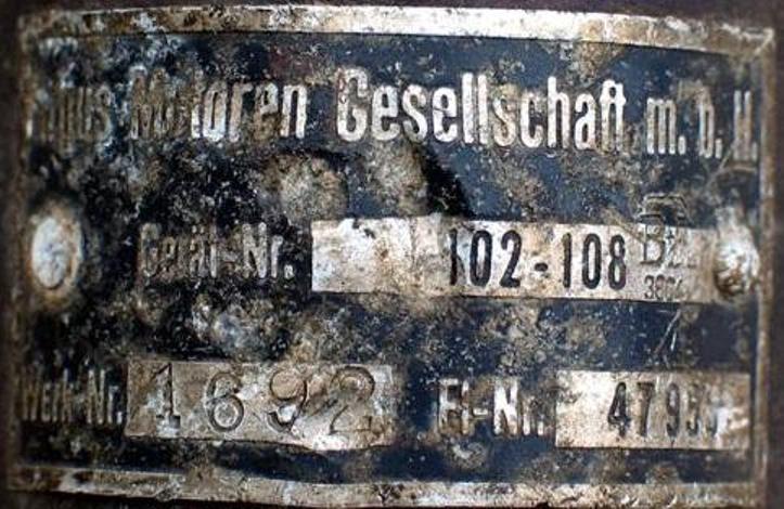

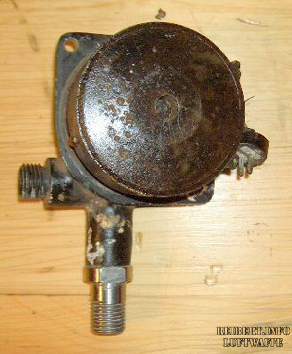

    Электро-пневматическое устройство перезаряжения пушек MG-FF (позже других). (Gerät.Nr.102-110 A-1)
    WERWOLFE подобається це.

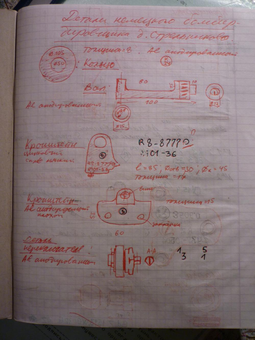

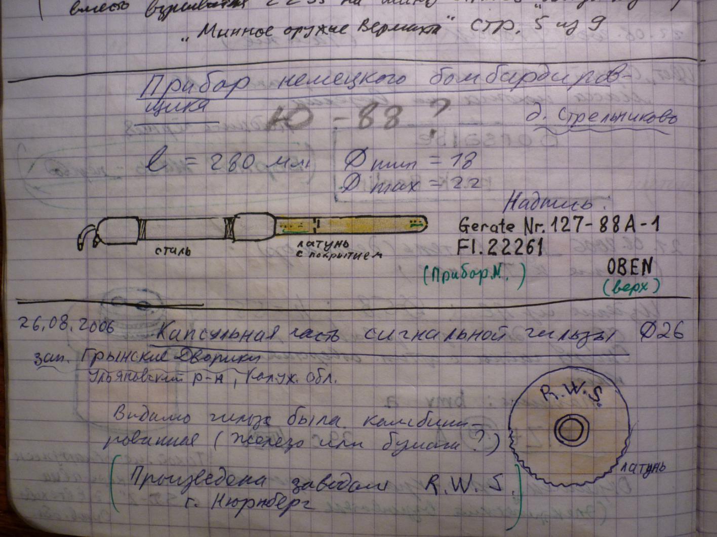

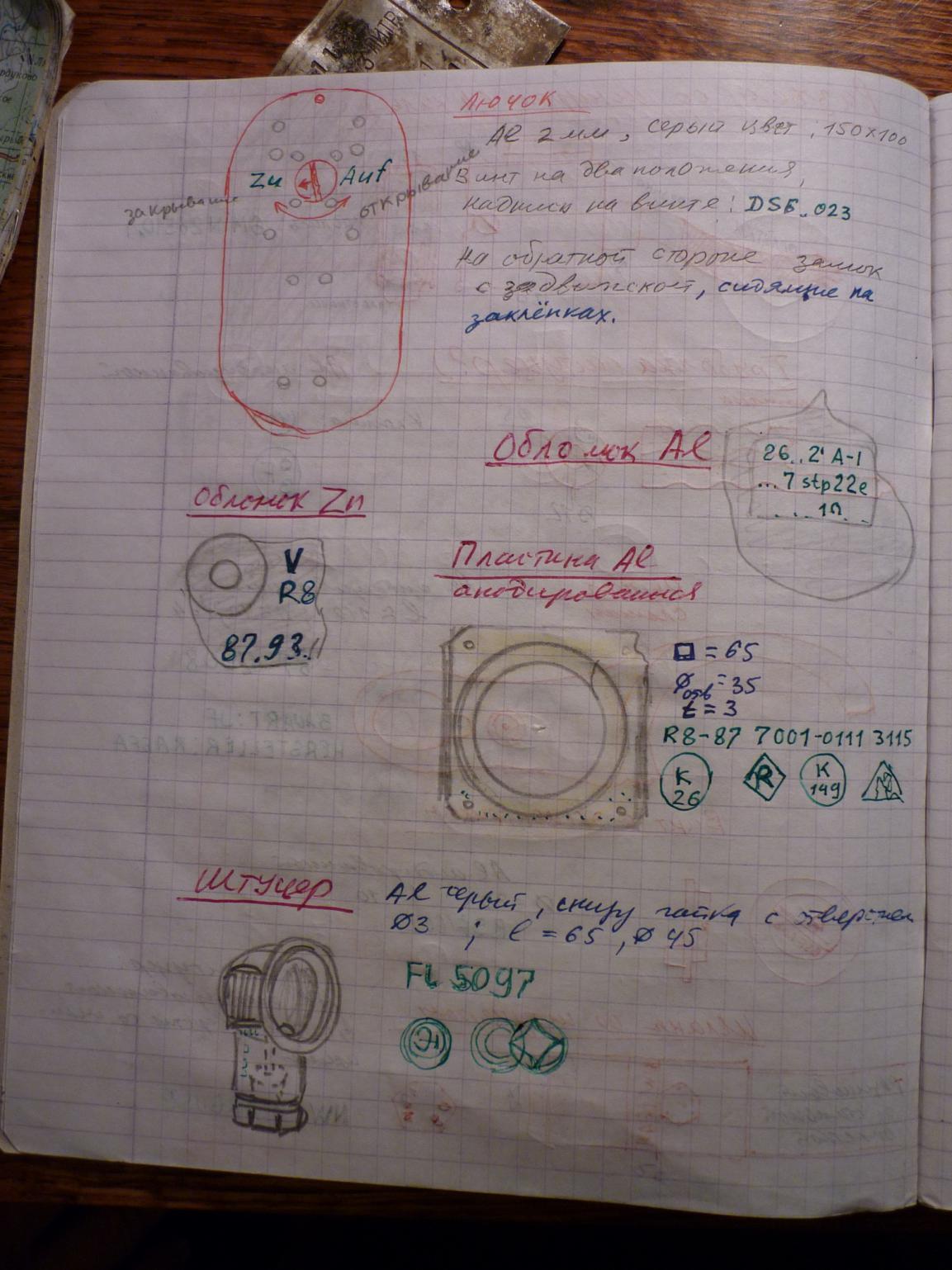

    В окрестностях деревни СТРЕЛЬНИКОВО МЦЕНСКОГО РАЙОНА ОРЛОВСКОЙ ОБЛАСТИ щёкинский поисковик А.П. Марандыкин обнаружил обломки немецкого самолета.
    По словам местных жителей, самолет взорвался в воздухе.
    Обломков много, вот только некоторая их часть (на рисунке). Что это за табличка - и на каком типе самолета она могла стоять? Возможно ли установить экипаж и его судьбу?
  24. Adolf Mebius
    Adolf Mebius Flieger
    5.543
    Deutschland, Böblingen
    Вам надо фотоаппарат подарить. :D:D:D
    1. Это плата энергооборудования... абсолютно не информативна для нас.
    2. Часть радиокомпаса Peil G IV, устанавливались на многих самолетах.

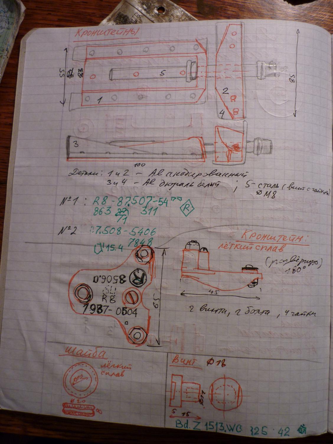

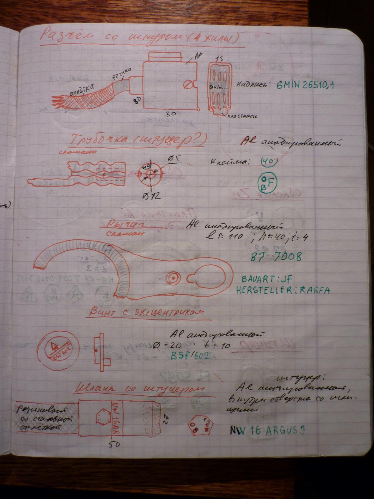

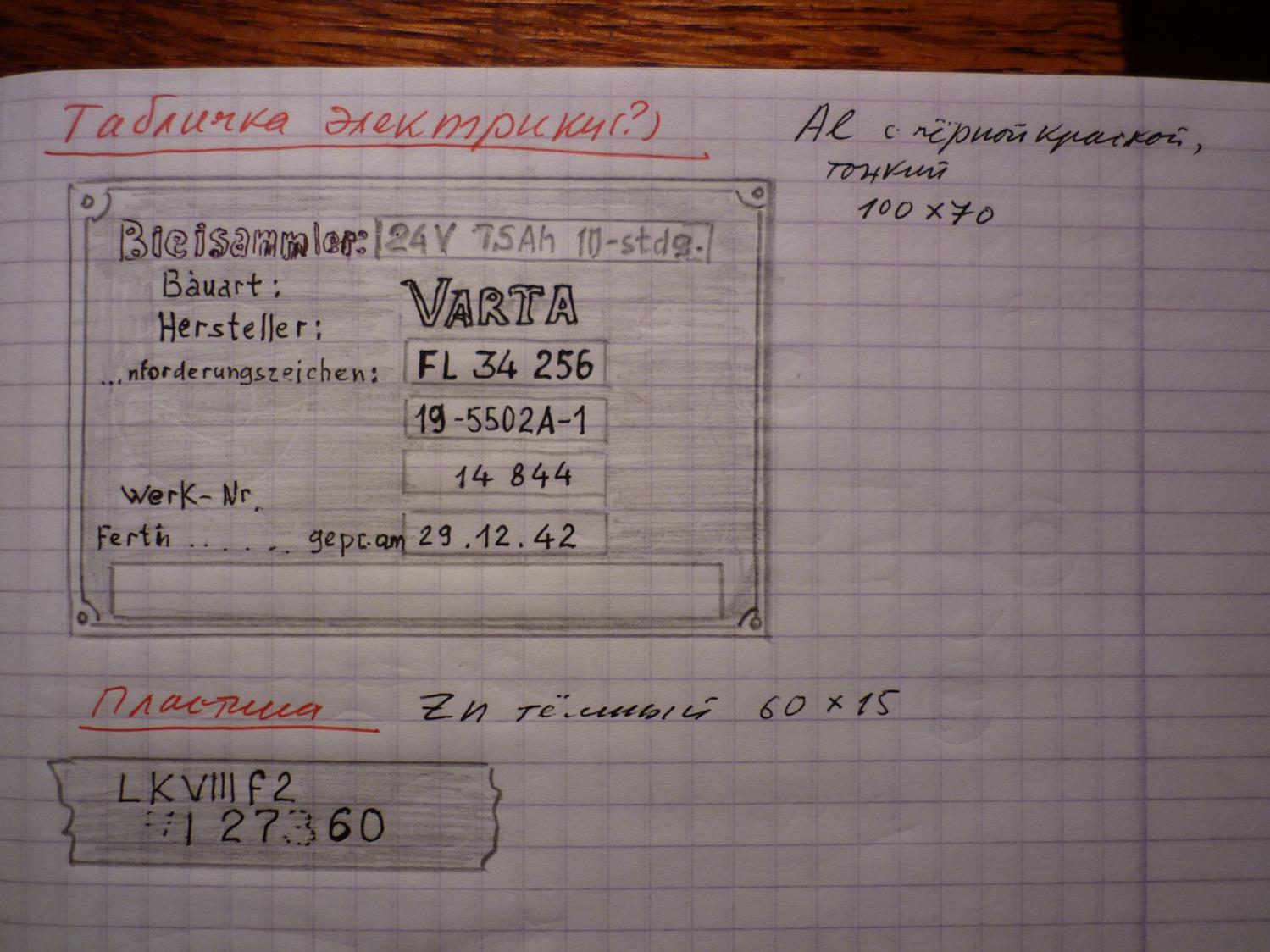

    Смех смехом, а вот и "продолжение банкета". Может, эти фрагменты что-нибудь дадут?
  26. Adolf Mebius
    5.543
    :smile_6::smile_6::smile_6: Я поражен!))) Чего только не видовал за 10 лет... это пять баллов! :smile_12:
    Это Ju87... ;)
