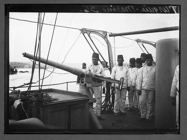

    ..... повзав по всесвітній павутині та надибав такі фото британського 47-мм Гочкіса - капсуль як і в турка......
    Кіла2013 та =ask= подобається це.

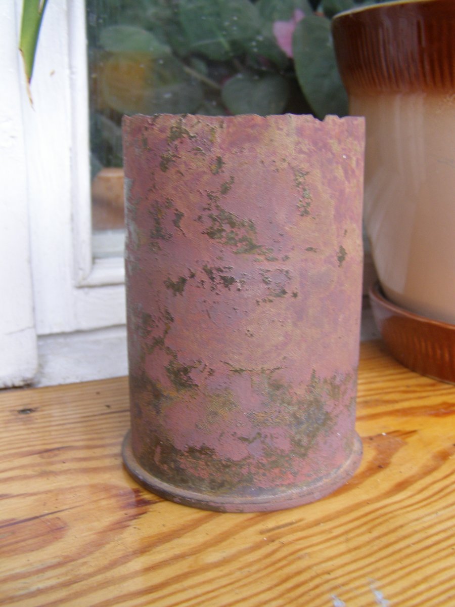

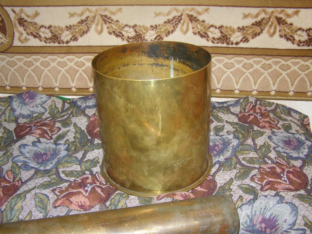

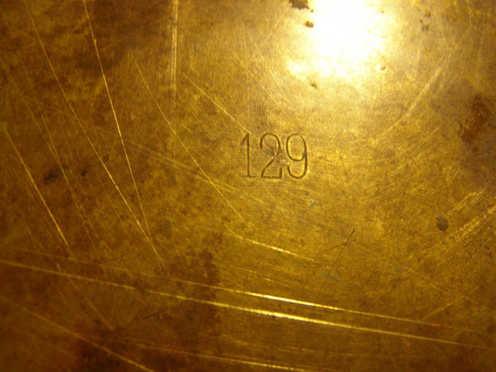

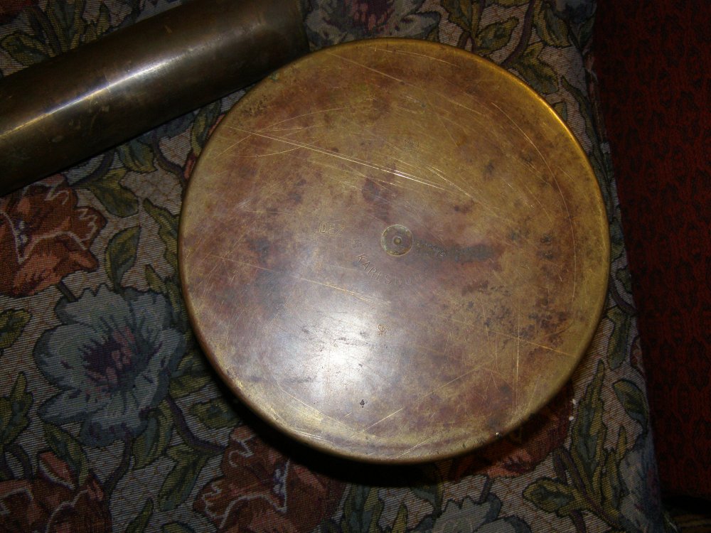

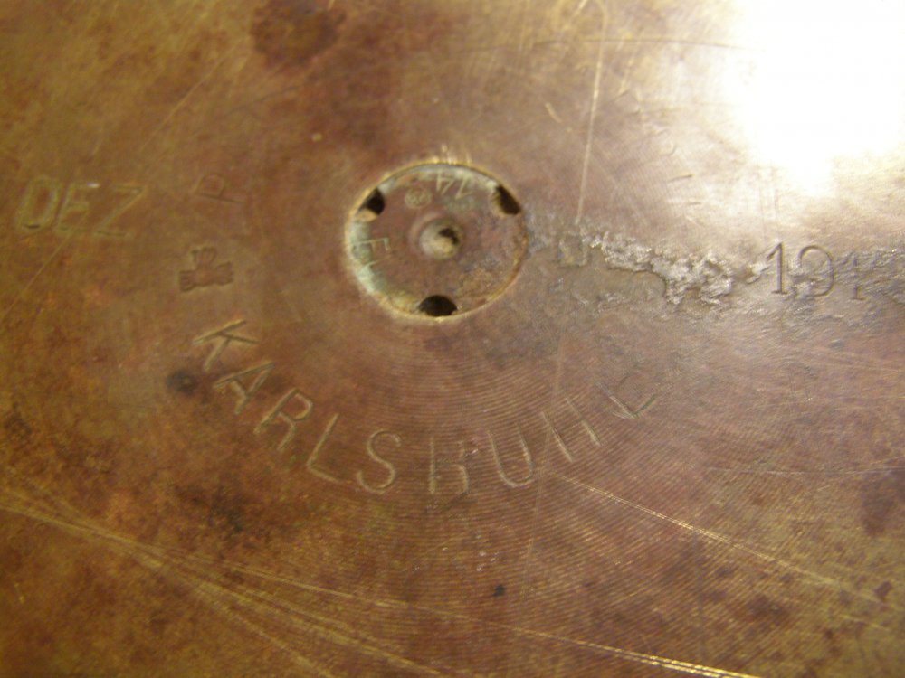

    ....товариш розжився на таку красуню - калібр 215мм, висота гільзи 230мм, діаметр донця 230мм.
    Пошкоджень не має. Слідів вкрочення не має. PATRONEN FABRIK KARLSRUHE DEZ 1917
    Це вже до якої гармати може бути цей девайс?
    Кіла2013, Volynyaka та A10A подобається це.
  5. A10A
    A10A General-leutnant
    23.516
    Київ, Україна
    німецька гавубиця Mörser 18 210 мм...
    Кіла2013, doccc, ЗМИЙ та ще 1-му подобається це.
  6. A10A
    23.516
    Київ, Україна
    э-э-э, помилка - Mörser 16
    ЗМИЙ подобається це.

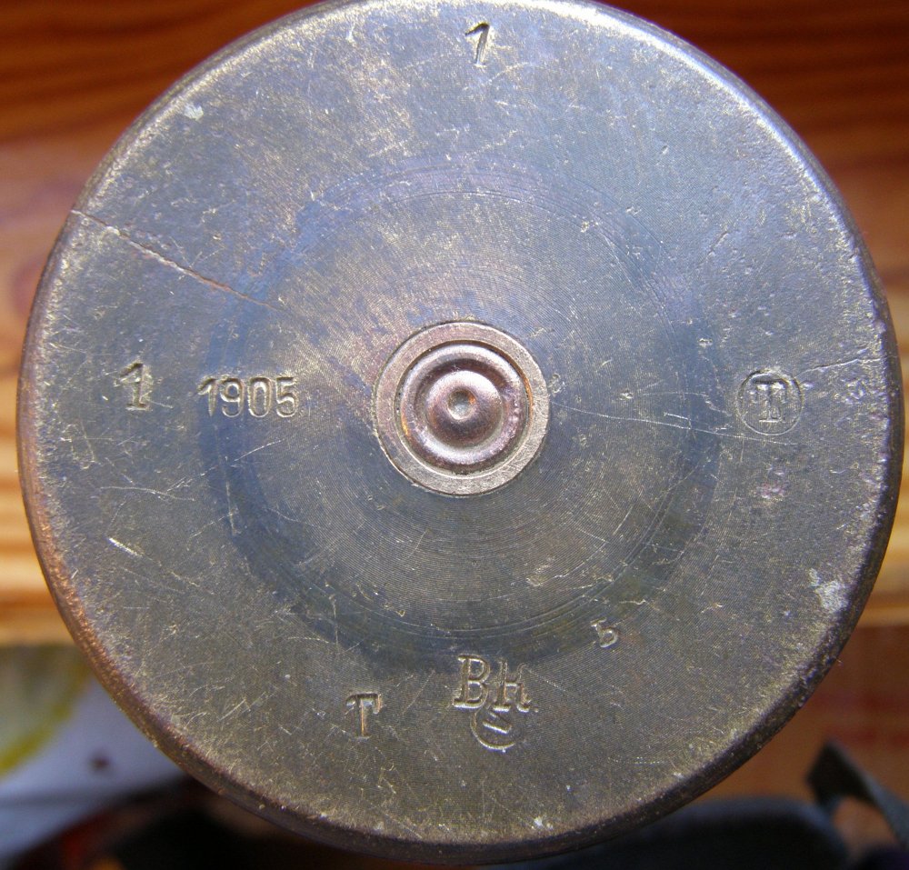

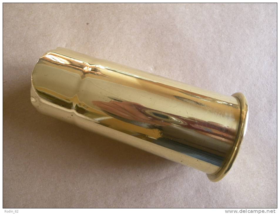

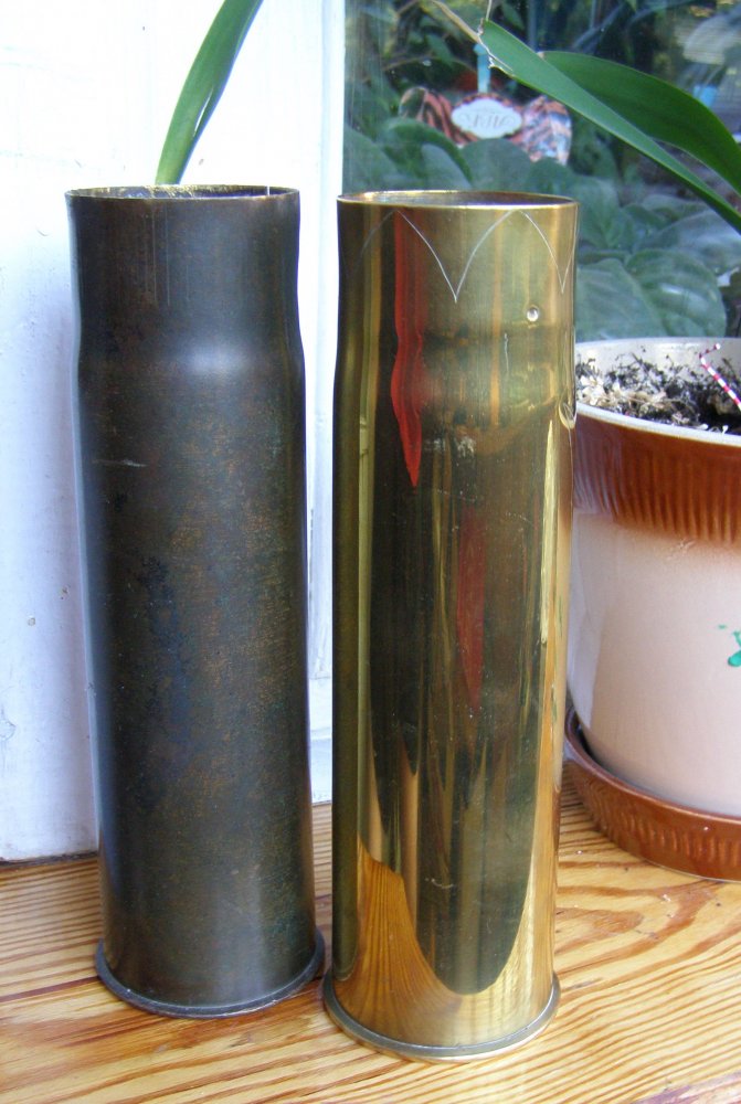

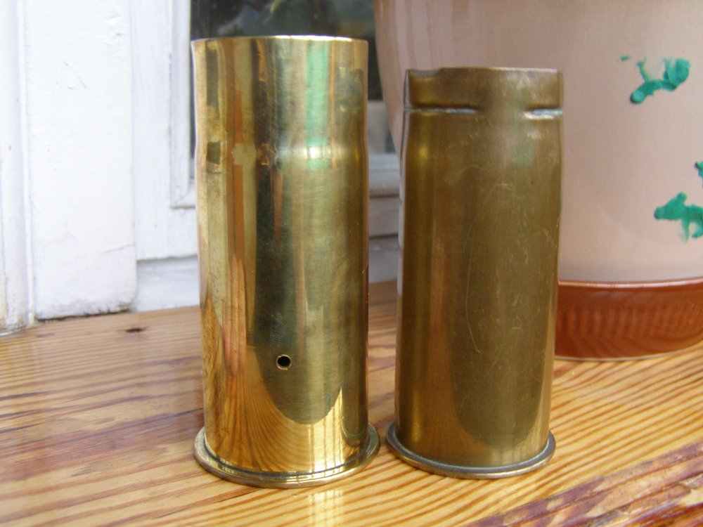

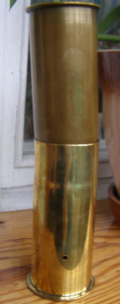

    ...моя змія:) подарувала таку гільзу. Думав гочкіс37мм, але більша, десь 40мм на 102мм....Мабуть шось цікаве...Тай рант дуже виражений.
    Кіла2013 подобається це.
  9. A10A
    23.516
    Київ, Україна
    Останнє редагування: 28 лют 2015
    Кіла2013 та ЗМИЙ подобається це.
  10. ЗМИЙ
    ЗМИЙ Stabsfeldwebel
    1.131
    г.Суренж Украина

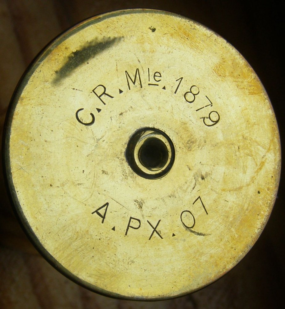

    .....думаю,що француз помиляеться - калібр значно більше 37мм - гільза 37мм гочкіса входить в дульце з запасом....Це ж аукціон. Хоча гільза точно як у мене
    Останнє редагування: 1 бер 2015

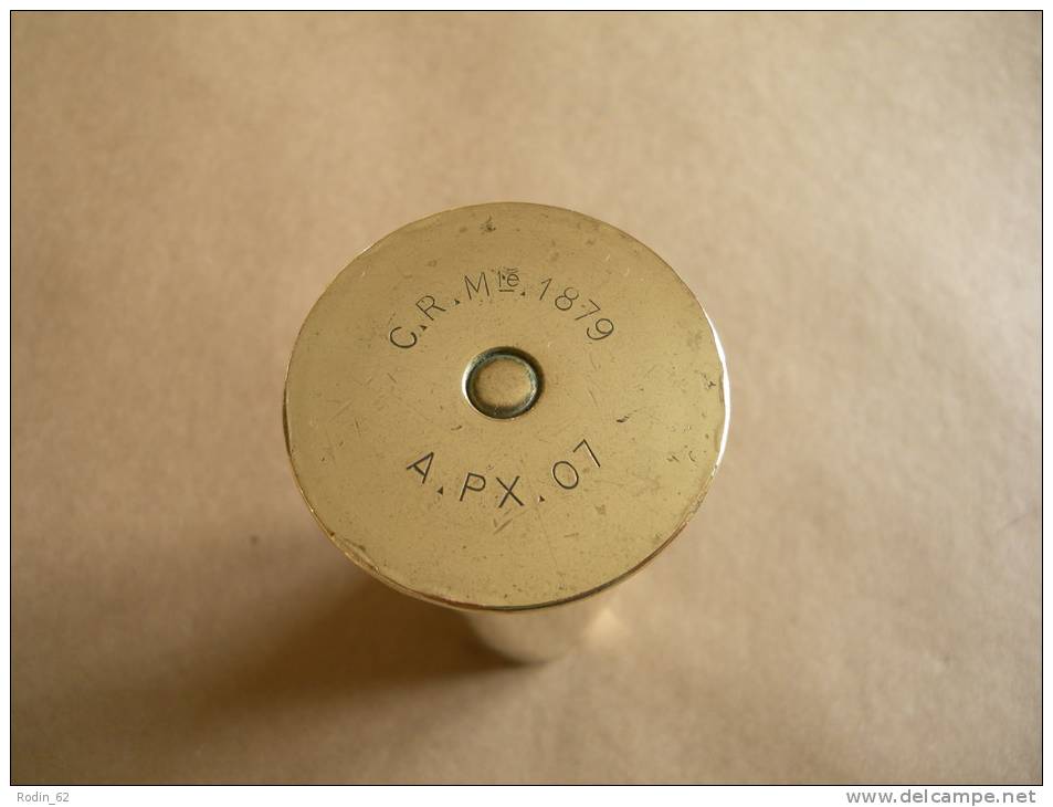

  11. A10A
    23.516
    Київ, Україна
    ...така сАма - 40-мм револьверка Гочкісс...
    (canon revolver HOTCHKISS de 40 mm Mle 1879 )
    http://www.artillerie.info/FAQ/canon-revolver.html
    http://www.fortiffsere.fr/artillerie/index_fichiers/Page910.htm

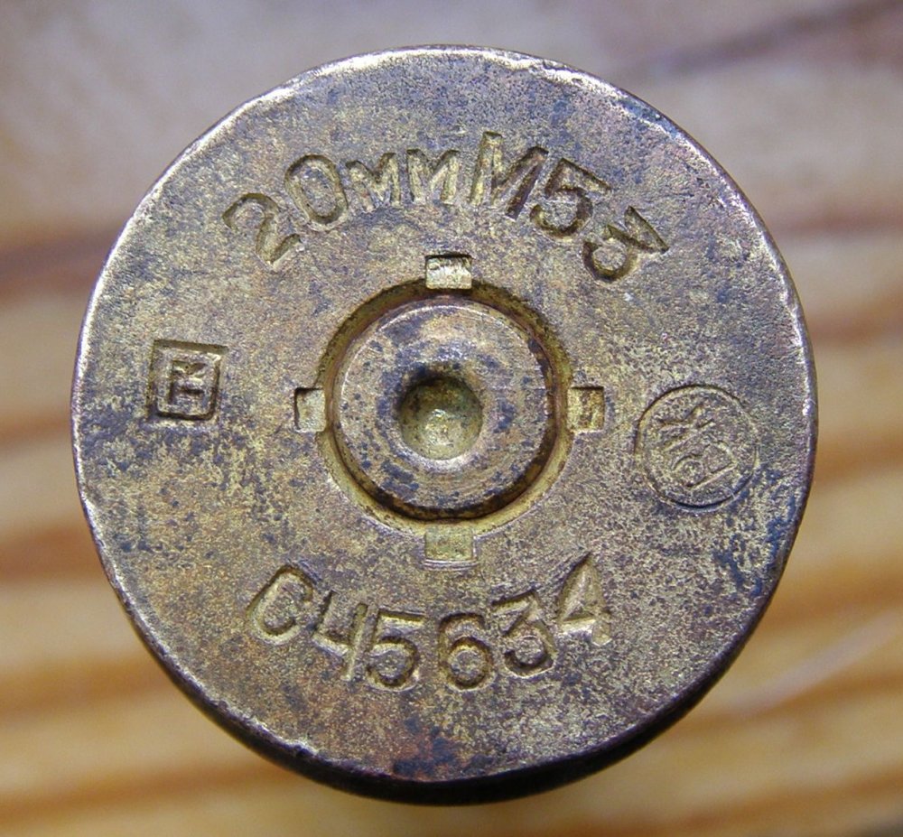

    ......ось попався такий девайс. Геометрія гільзи 20 x 138 mm.Старий добрий Flak 38. Напис "SARAJEVO" наводить на думку, що це - югослав.Але далі морок таємниці - ні система озброєння, ні рік випуску і завод виробник знайти не можу. Цікаво де служив цей 20 x 138 mm після загибелі Третого Рейху?
  13. Хабибули
    Хабибули Stabsgefreiter
    103
    Югославия, город Чачак, 1956 год 34 партия.
    vadchema, иван777444333, ЗМИЙ та ще 1-му подобається це.
  14. ЗМИЙ
    ЗМИЙ Stabsfeldwebel
    1.131
    г.Суренж Украина
    .......Дякую! А з чого стріляли югослави?
  15. Кроммвель
    Кроммвель Stabsfeldwebel
    13
    26
    1.054
    Black Mesa
    Чисто предположение(понимаю, что гильза другой формы, но мало ли):
    Буксируемые строенные (три ствола) скорострельные орудия ПВО югославского производства М-55А4В1
    (лицензионный вариант французского скорострельного орудия Hispano-Suisa) (Испано-Сюиза) калибра 20 мм (снаряд 20x139 мм)
    Или ее одноствольный вариант М-75
    Кіла2013 та A10A подобається це.
  16. Хабибули
    103
    Тот же гансофлак 20 мм
    vadchema та иван777444333 подобається це.
  17. A10A
    23.516
    Київ, Україна
    патрон - да,
    пукалка - нет
    Югославское зенитное орудие 20 мм M55 - популярная "зенитка" в основном по лицензии спаренное из трех орудий Hispano-Suiza HSS-804 20 мм L / 70
    установлен на лафет с нижними станинами HSS 630-3.
    Всего было выпущено четыре основных вариантах: M55A2B1, M55A3B1, M55A4B1 и M55A4M1 (ДФ-3).
  18. ЗМИЙ
    ЗМИЙ Stabsfeldwebel
    1.131
    г.Суренж Украина
    так на гільзі пише М53 -? М55 була під 20 x 110 mm.

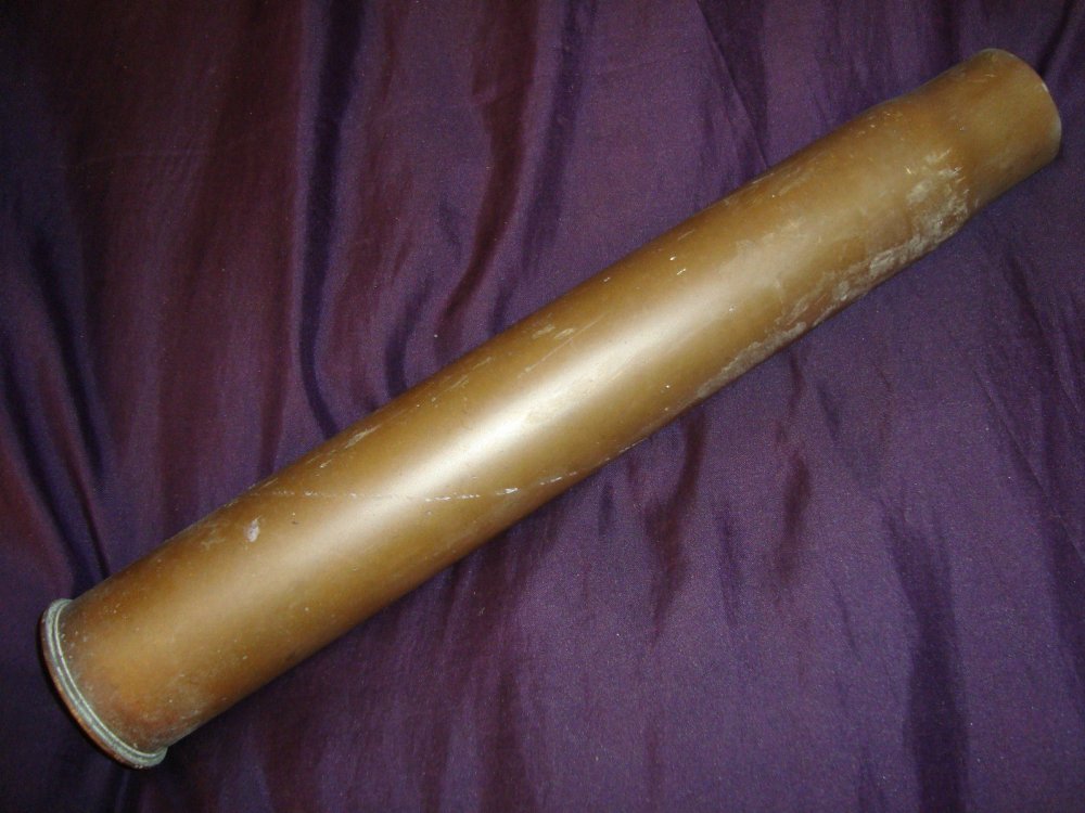

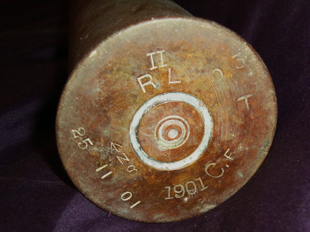

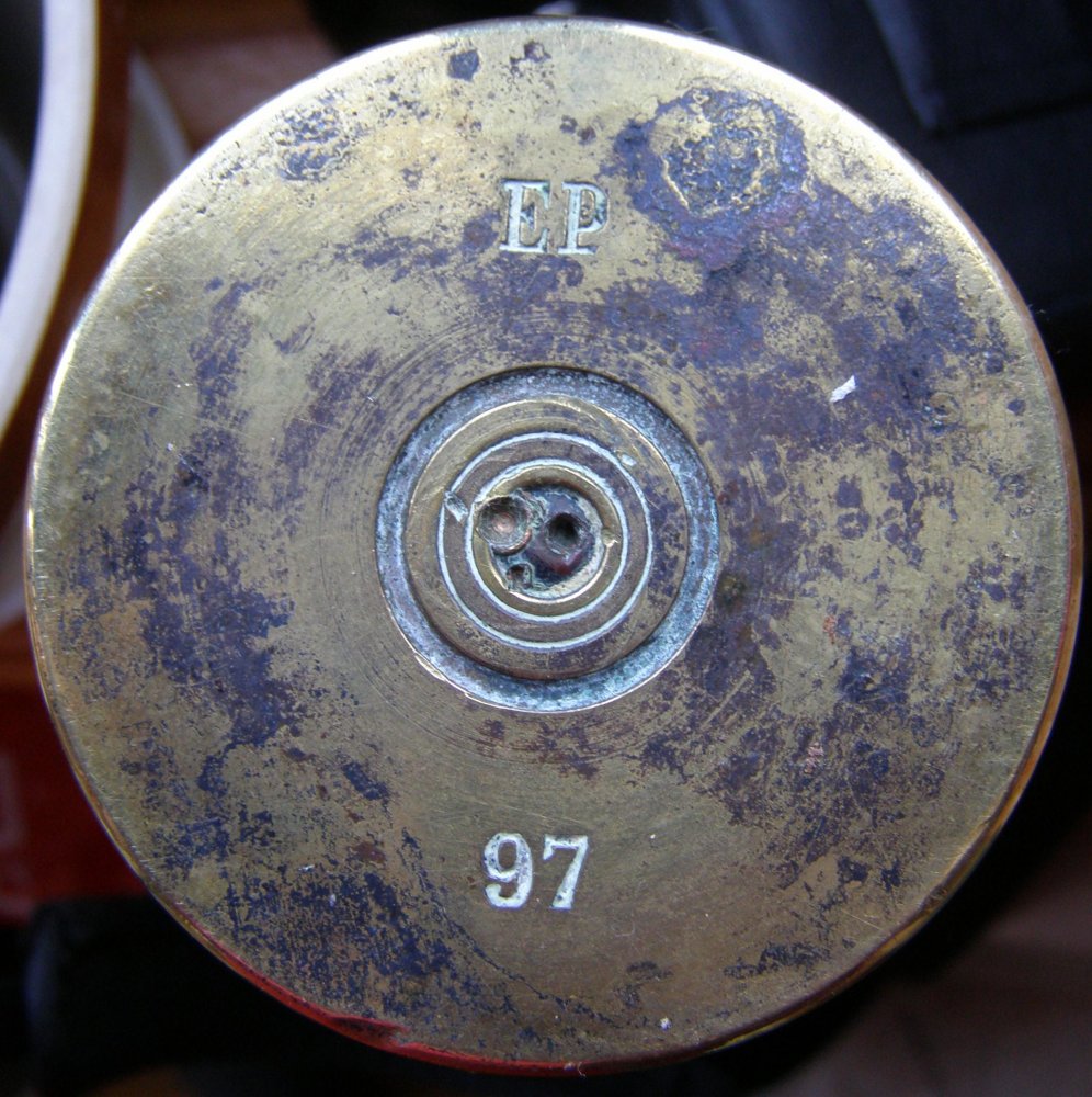

    Попалась ще одна гільза 57х224 Норденфельдт. Поряд царського випуску. А от родичка ким випущена ЕР? Конструкція капсюльних втулок різна.

  20. A10A
    23.516
    Київ, Україна
    Греция (????)
  21. Willy
    Willy Stabsgefreiter
    1.047
    постсовок
    Бельгия
    A10A та ЗМИЙ подобається це.

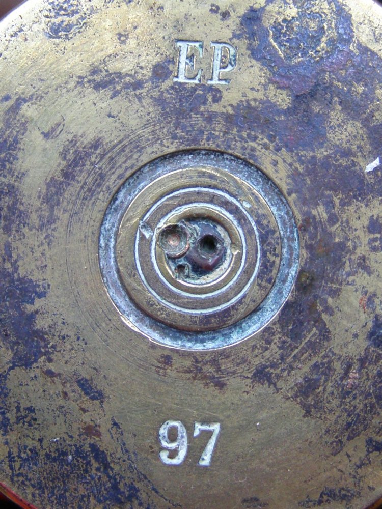

  22. A10A
    23.516
    Київ, Україна
    Ecole Pyrotechnique, Antwerpen - пиротехническая школа, Антверпен - 1897

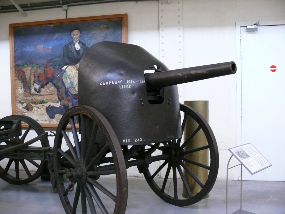

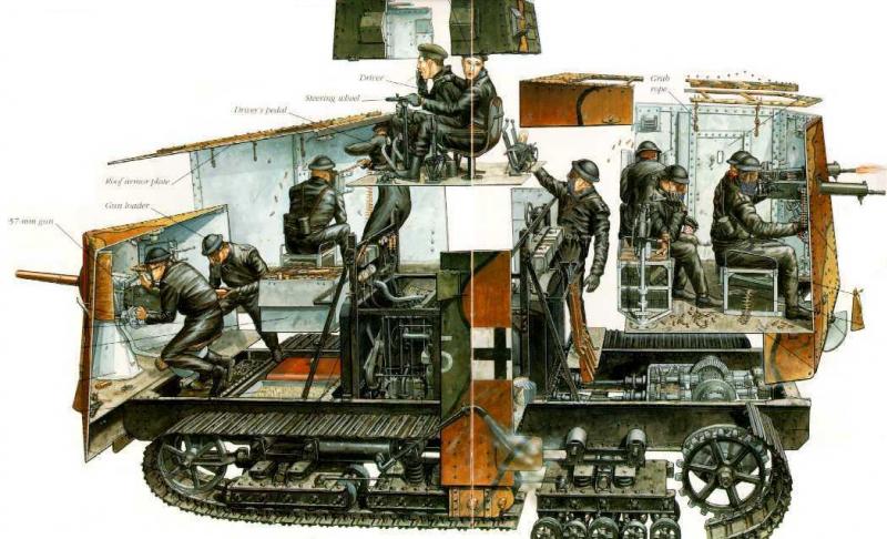

  23. ЗМИЙ
    ЗМИЙ Stabsfeldwebel
    1.131
    г.Суренж Украина
    Досить цікаво було прошвирнутися просторами інтернету та вияснити з чого стріляли бельгійці далекого 1897року
    http://pages14-18.mesdiscussions.ne...lerie/douille-allemande-canon-sujet_969_1.htm
    http://canonspgmww1guns.canalblog.com/archives/2012/09/23/25164659.html
    А що найбільш цікаве те, що німці встановили їх на свій танк A7V. Для цього обрали 57-мм капонірної гармати Максима - Норденфельдта, захоплені в жовтні 1914 року в фортеці Антверпен.
    http://www.bestreferat.ru/referat-32014.html
    http://www.maquetland.com/article-phototheque/1109-canon-nordenfelt-57mm-bruxelles
    http://www.forum-auto.com/les-clubs/discussions-salon/sujet2437-560.htm
    doccc та A10A подобається це.
