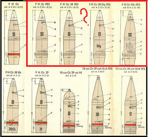

    Приветствую. Вы точно измеряли диаметр первого изделия? Исходя из пропорций, на первом фото мне видится Немецкая 105-мм осколочно-фугасная граната обр.38 с железокерамическим ведущим пояском.

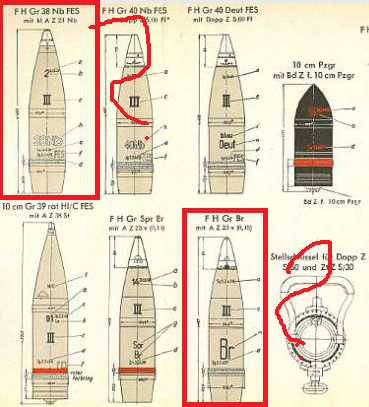

    ...или Небель- или Бранд-, или .... :
