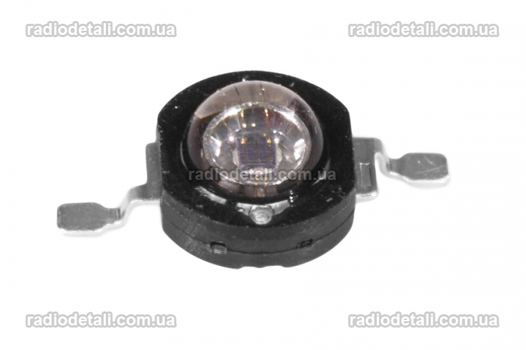

  3. IgorSatok
    IgorSatok Oberstleutnant
    2.992
    Гуцульщина
    Дайте посилання які берете фари
    І посилання де берете діоди

    https://prom.ua/ua/p422749107-infrakrasnyj-svetodiod-940nm.html
    Діоди. Брав і на 850нм але їх видно.
    Фари брав на олх, і не залишилося контактів більше 3х місяців пройшло.
    Я у продавців питав які стоять діоди, і якщо підходило то брав.
    Фари типу таких https://traktorok.com.ua/led-fara-42w16-kv-shir/
    Правда розбираються трохи важко :)

  10. _AURUM_
    _AURUM_ Major
    2.533
    Запоріжжя Україна
    То самі звичайні фари тіко з їч фільтром замість скла, світла від них буде меньше ніж від спеціалізованого прожектора.
    Я танкову "луну" з таким фільтром пробував, світила як китайській ліхтарик за триста гривень.
    Hind244 та IgorSatok подобається це.

  12. _AURUM_
    _AURUM_ Major
    2.533
    Запоріжжя Україна
    Луну розганяв через блок, все одно іч світла майже ніфіга, бо там стоїть проста лампа наклала, іч фільтр відсікає весь видимий діапазон, залишається два ні##я...
    А тепер представте уазівські фари з такими фільтрами. o_O
    Ph@ntom подобається це.

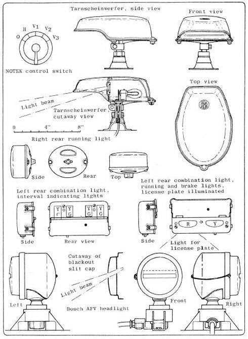

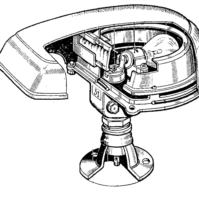

    Вот кстати танковая Луна и как она светит если все грамотно сделано.
    Останнє редагування: 15 гру 2023
  15. _AURUM_
    _AURUM_ Major
    2.533
    Запоріжжя Україна
    Я потім ту луну на ксенон перевів, та біле шкло, для полювання на шахедів, світить впевнено метрів 600-800.
    А в іч кращє світить іч випромінювач.
    IgorSatok, Ph@ntom та Geber подобається це.

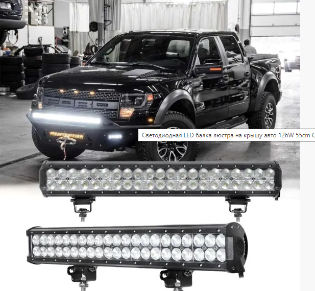

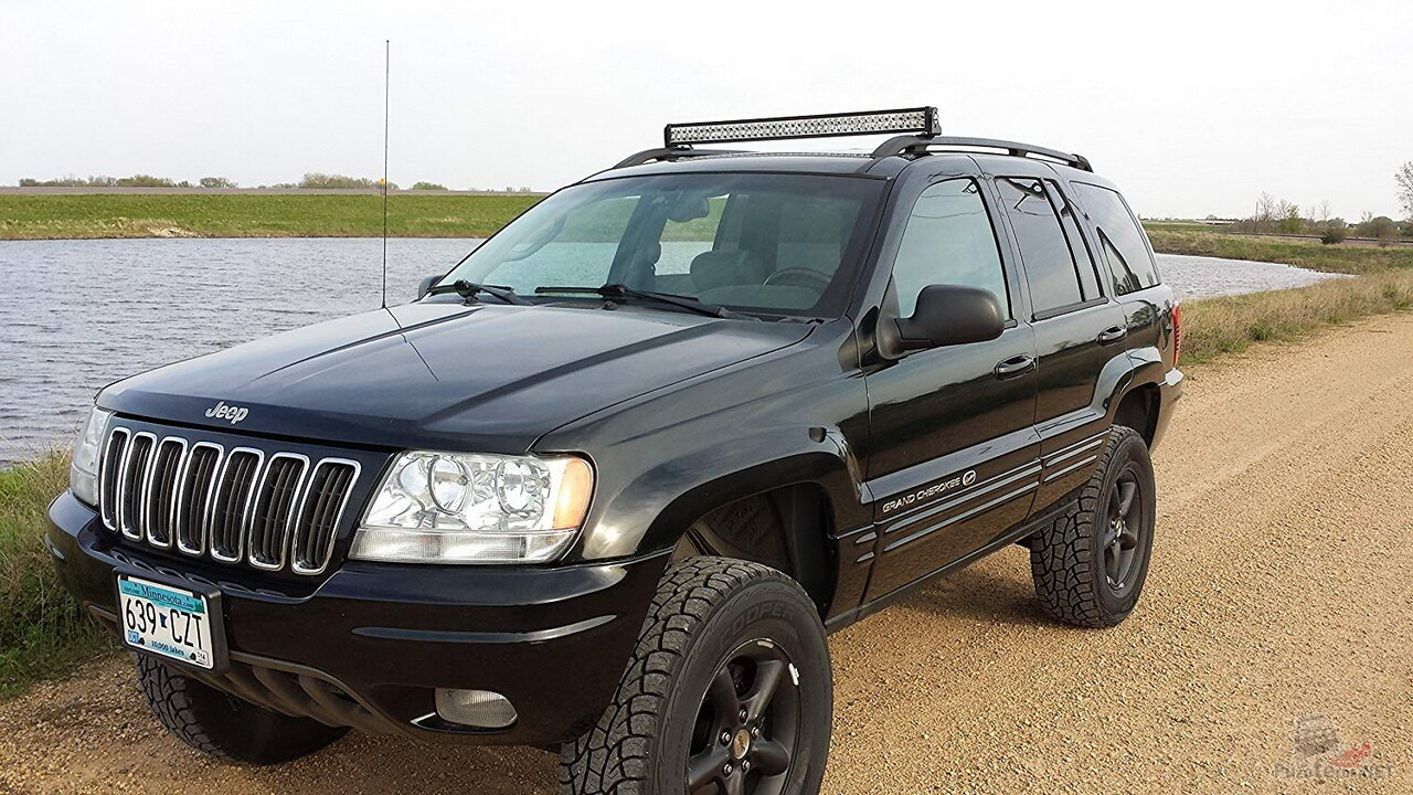

    Можно взять люстру для джипа,заменить все светодиоды на инфракрасные и будет вам счастье.
    Она кака раз расчитана на ночные гонки,дает широкий обзори все крепежи готовые.

    я с телефона не умею фотки выкладывать.А вот с нормального компа выглядит так.

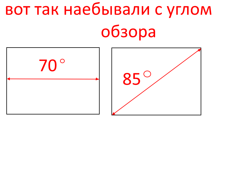

    В шестых на вашей камере хоть и пишут что у нее угол обзора 80 градусов но на самом деле у нее угол 70 градусов.
    А 90 градусов получается по диагонали ,да еще и брешут,там около 80 градусов.
