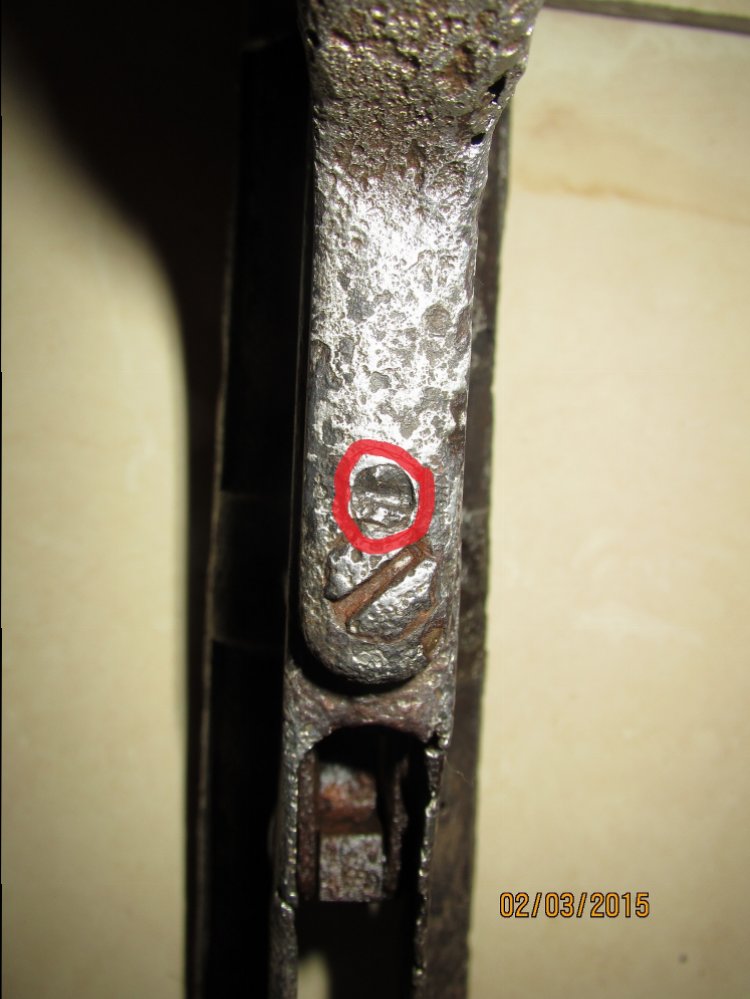

    Вот такая вот беда с винтом рукояти. На малом винте умер шлиц. Как его выкрутить теперь?

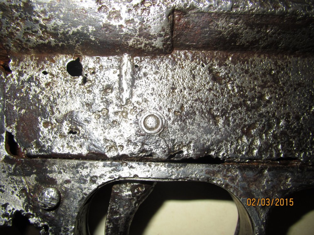

    Чтобы разобрать курковую часть нужно выбить эти штифты или есть секрет?

    shurup-ss Stabsgefreiter
    пробуй греть локально горелкой болт и вдехой остужай.ударной отверткой бы простучать
  5. Amadeus
    Amadeus Stabsfeldwebel
    1,601
    Location:
    Евразия
    Шляпку винта я высверливал, затем высверливал оставшуюся часть винта сверлом м3. Большой винт легко потом выкручивается с помощью нагрева-остывания в воде и постукивания, он по длине короткий. Штифты так не выбить (особенно большой), проще брать что-то типа стамески и расширить стенки в местах установки штифтов, выбить штифты, затем стенки выровнять.

  6. unteroff
    unteroff Oberfeldwebel
    1,482
    Location:
    сказка
    По поводу винта,самое простое это приложить гайку(меньшего диаметра чем шляпка винта) и прехватить полуавтоматом(сварочным)и тут же остудить водичкой...
    Взять нужный ключ и выкрутить без особых усилий...
    Если сорвете шляпу(что врятли),тогда только высверлить...
    Штифт надо смотреть детальные фото,потом решать,что с ним делать,выколоткой его выбить неудасться...
    Genya and Amadeus like this.

  10. Amadeus
    1,601
    Location:
    Евразия
    Не приходилось. Для выкручивания винтов купил ударную отвертку, но она не особо помогает. Если винт не двигается, лучше его локально нагреть докрасна и резко остудить в воде, также можно на горячую вд брызгать, так можно несколько раз повторить.

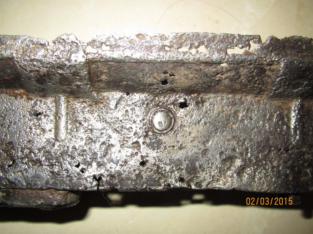

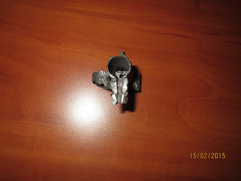

    Чтобы не создавать отдельную тему - вопрос по мп40. Как снимается база прицела с трубы. На мп38 на винтах, а на мп40 винтов не видно, может на припое держится. Кто знает - подскажите!
  12. Genya
    Genya Leutnant
    1,286
    Location:
    București
    Это вот эта штука? На припое держится. Если сбивать без удержу-то получается вот такое после демонтажа. ( Не моё!)
  13. Amadeus
    1,601
    Location:
    Евразия
    Я имею ввиду не саму мушку с бородой, а про базу прицела (прицельную планку) на самой трубе.

    București
    В ресивере два отверстия, в которые садится прицельная планка, вроде как на заклёпках.
  15. restler09
    restler09 Hauptmann
    67
    121
    5,372
    Location:
    все верно,планка к ресирверу приклепывается.
  16. restler09
    restler09 Hauptmann
    67
    121
    5,372
    Location:
    бороду нужно нагреть(не до красна)и сбить.На фото наверное без нагрева сбивали.Сбивается на гарячую,пока припой внутри не остыл.
