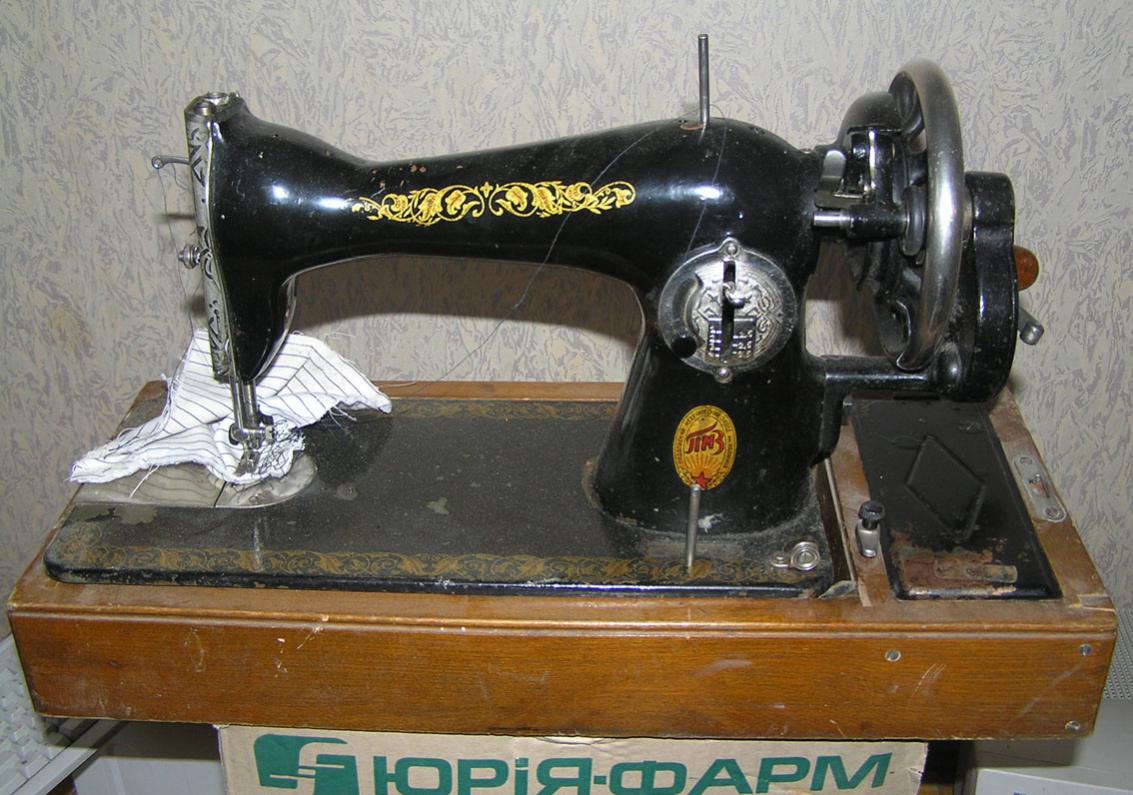

  13. Roman KH
    Roman KH Stabsgefreiter
    1.757
    Харьков

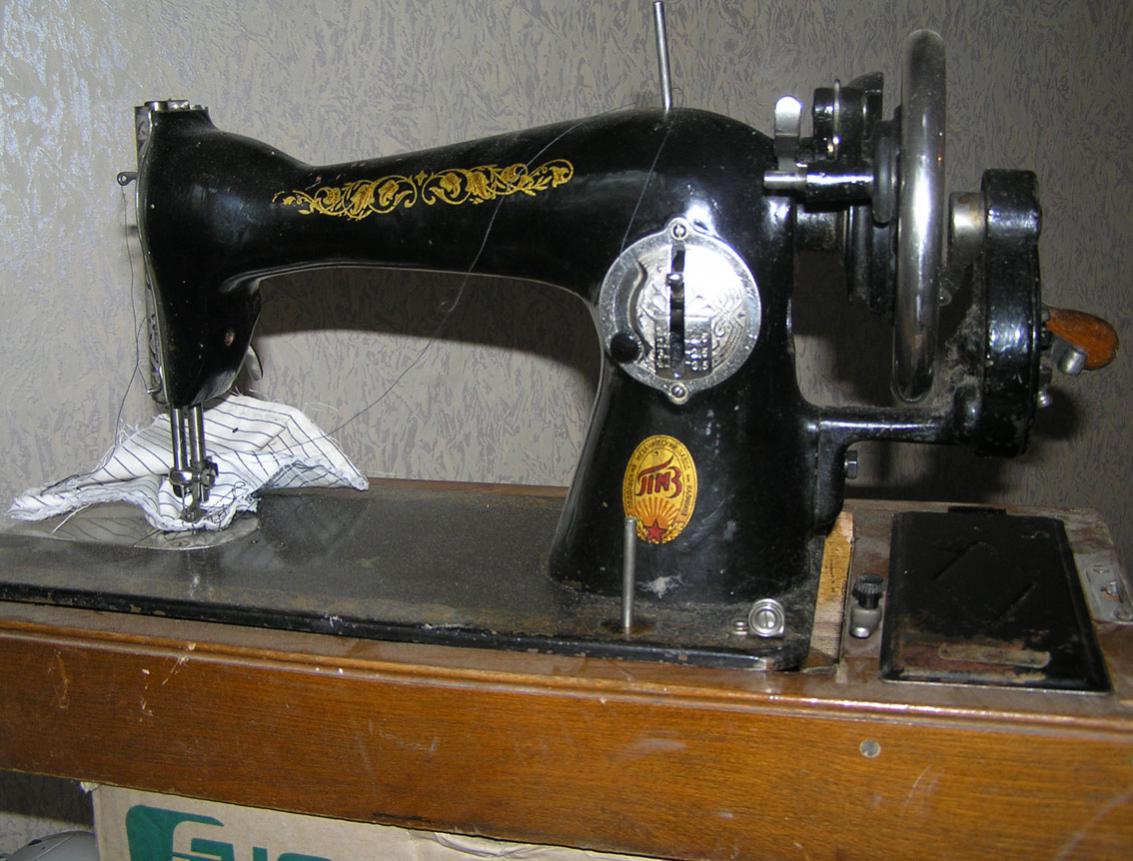

    а у меня вот такая ПМЗ, работает что лошадь. Ещё бабушка моя на ней все шила в послевоенном ателье

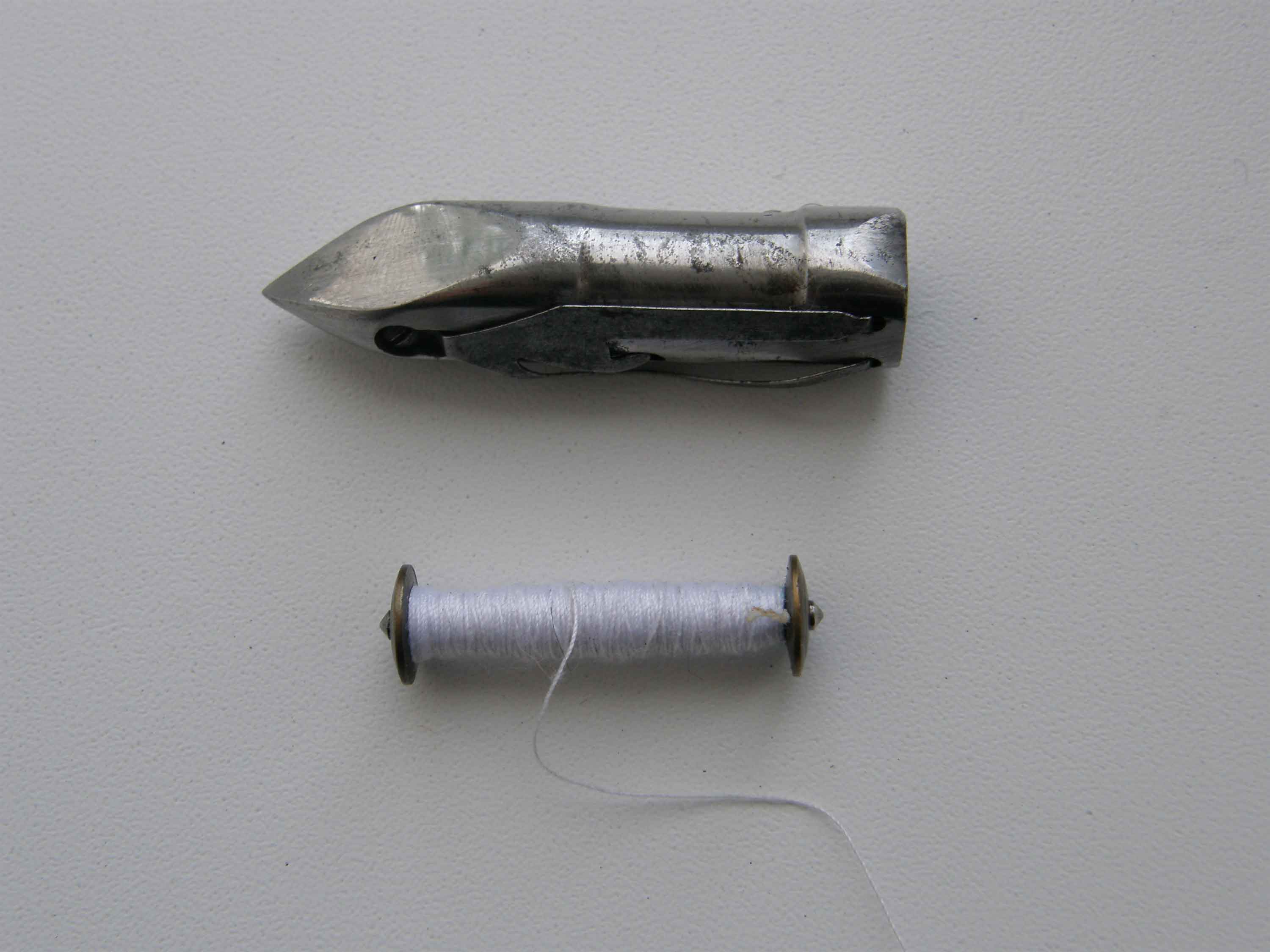

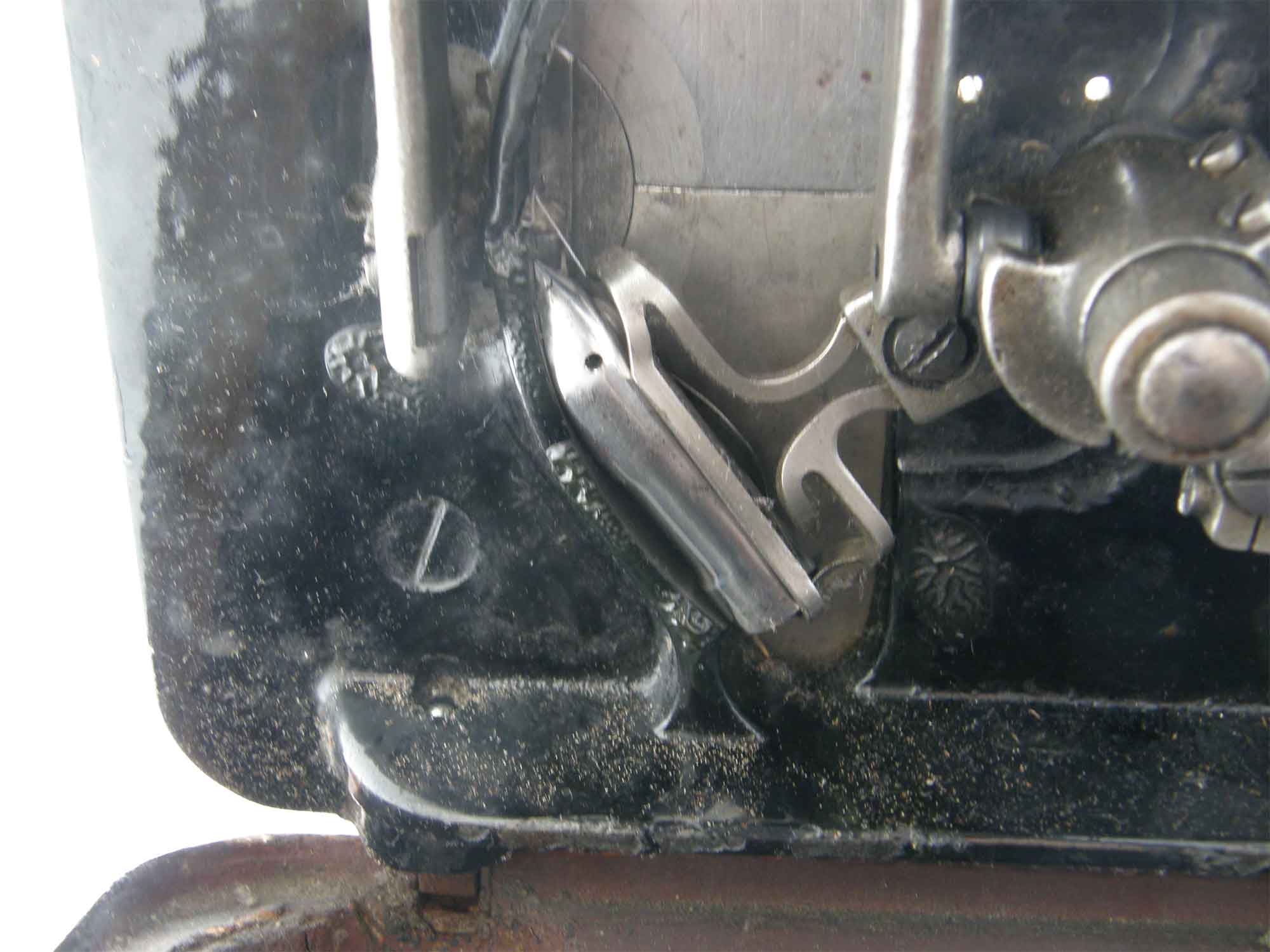

    Друже, буду очень признателен ,если кто даст фото этой запчасти,и поточнее объяснит где она находится? И как определить выработку на челноке?

    Цилиндр с острым носиком в центре снимка челнок.

    Катушка там из латуни, истирается достаточно быстро.

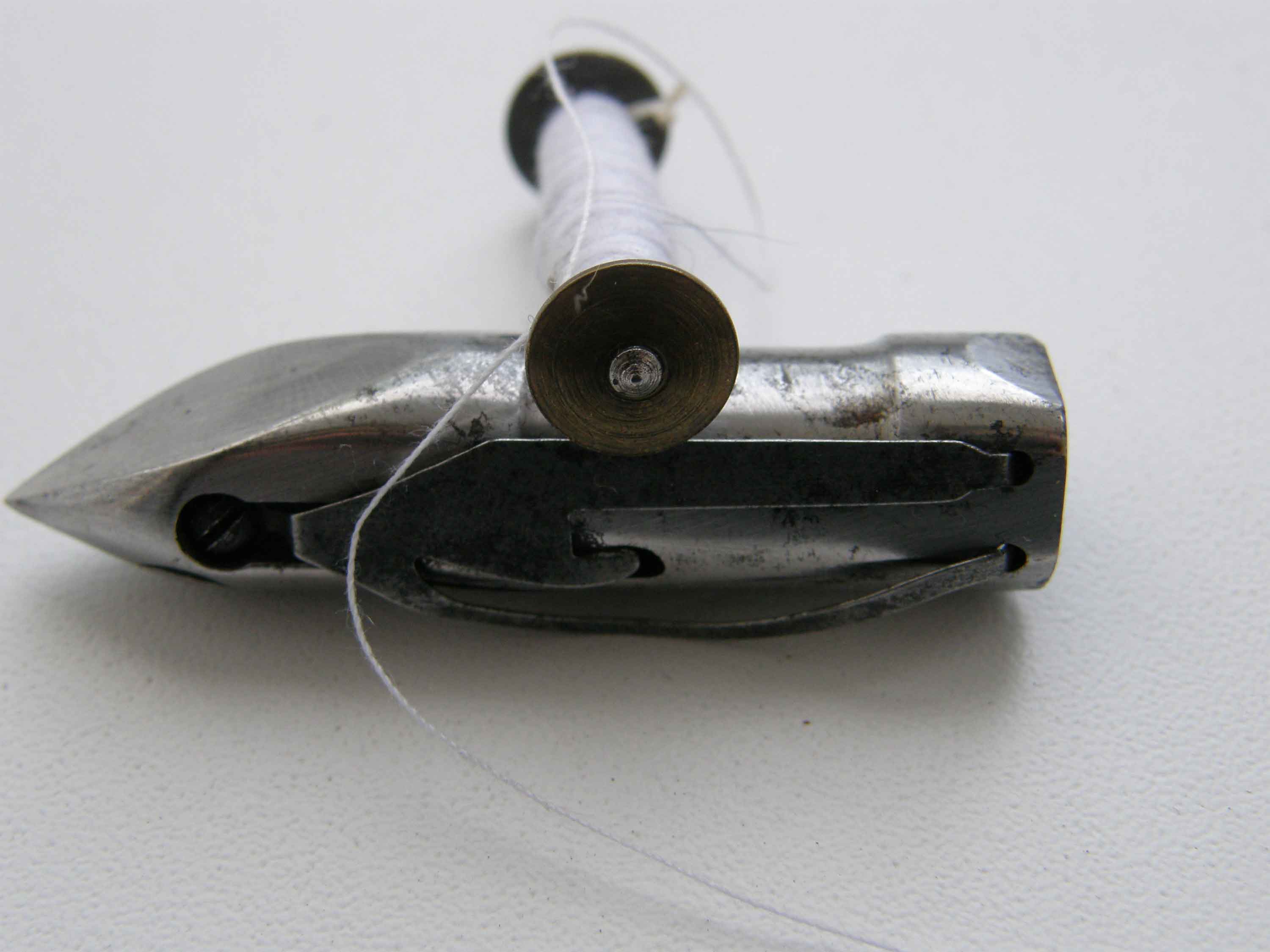

    Allour вот спасибо,от души! Я так понимаю внутри цилиндра-челнока находится катушка из латуни,которая стирается? Тогда от чего стирается эта катушка? может фото катушки есть?))

    Да внутри челнока находится катушка. Фото чуть позднее выложу. Стирается просто - челнок-то стальной, а катушка из латуни, более мягкий металл, она вращается внутри ну и истирается соответственно.

    Вот дополнительное фото

    Allour,большое спасибо земляк! Ещё вопрос,как я понял перед началом работы машинки,надо нить намотать на эту катушечку и поместить её в челнок?! Тогда почему катушка считается важным элементом? На мой взгляд токарь из латуневого прутка выточит её без проблем.Подскажите где заблуждаюсь? С ув.

    Катушка челнока состоит из стального стержня и бронзовых/латунных дисков. Концы стержня конусные и закаленные - они то и изнашиваются. При износе концов стержня катушки она начинает болтаться в челноке и давать сначала неравномерную натяжку нижней нити (она определяется фигурной пластинчатой пружиной, закрепленной на корпусе челнока винтом. Потом начинает просто рвать нить. Если будете изготавливать катушку, то длина стержня должна соответствовать размеру челнока с учетом его износа. Вставьте Вашу катушку в челнок (а челнок на штатное место в машинке), замерьте ее осевой люфт, отнимите 0,2 мм - получится необходимый размер стержня. Как-то вот так...

    У меня точно такая машинка и катушка в ней стальная,ради этого я поинтерисовался у деда.Ответ-все заводское.
