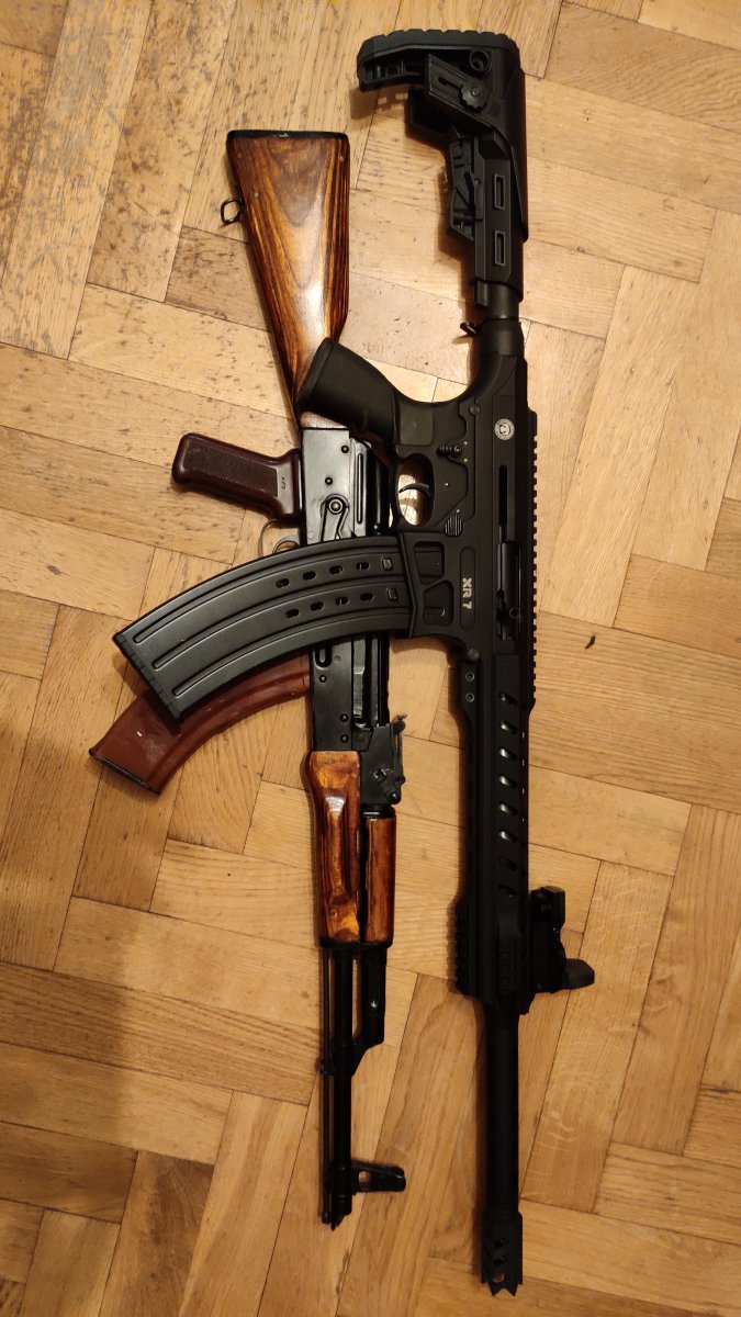

    Доброго времени суток уважаемые форумчане.
    К сожалению на форуме не нашел упониманий об Huglu XR7 (2020 г.в.), обладателем которой я стал. Поэтому данную тему прошу поддержать владельцам/потенциальным владельцам. Ружбайка достаточно популярна зарубежом - искал информацию и находил практически всю Европу.
    Официально -
    Характеристики
    Производитель: Huglu
    Страна производитель: Турция
    Калибр: 12
    Патронник: 76 мм
    Вес,кг: 4,5 кг
    Длина ствола, мм: 470 мм
    Общая длина, мм: 940 мм
    Ёмкость магазина: 2+1, 5+1, 10+1
    Материал ложа: Пластик
    Магазин: Съёмный коробчатый
    Прицельные приспособления: Целик и мушка
    Система перезарядки: Газоотвод
    Упаковка: Пластиковый кейс
    Цвет: Чёрный
    Длина, см: 94 см
    Гладкоствольное ружьё Huglu XR7 – это тактический газоотводный полуавтомат, внешне напоминающий штурмовую винтовку «арочной» платформы. Ружьё оборудовано телескопическим прикладом с регулируемой щекой, что позволяет стрелку выбрать оптимальное положение, и делает стрельбу более комфортной. Планки Пикатинни на ствольной коробке и цевье позволяют устанавливать прицельные приспособления и дополнительное оборудование на любой вкус. Прицельные приспособления открытые складные, и могут быть быстро приведены в готовность при необходимости. Ствольная коробка изготовлена из алюминиевого сплава 7075, что положительно сказывается на весе. Ствол из итальянской конструкционной стали марки 4140 оборудован дульным тормозом. В комплект входит три магазина, ёмкостью 2, 5 и 10 патронов. Модель XR7 лёгкая и удобная в использовании, создана из современных материалов и доступна по цене. Это оружие может послужить интересной альтернативой другим гладкоствольным ружьям для охоты, самообороны и тактической стрельбы.
    Первые ощущения после пострелушек.
    Ружбайка внешне похожа на Мку. Приятная в обращении. При стрельбе умеренная отдача (меньше чем у моей помпы - но хуглик оборудован кое-каким ДТК).
    Аппарат очень зависим от патрона. Настреляна была пачка (25 штук - картечь S&B и ремингтон, и пуля Зала). Короткий патрон застревал. Померял штангеном - написано длина 70 - по факту 65 мм.
    В общем теперь буду подбирать боеприпас методом научного тыка.
    Решил почистить - был очень удивлен большим количеством нагара (большинство боеприпасов были безконтейнерными) после всего 25 примерно выстрелов...До конца разобрать пока что не смог - но ствол почистил.
    Комплектация достаточно богатая - все что на фото (кроме коллиматора и ручки).
    Инструкция, с картинками, но от предыдущей модификации (там где можно было перекидывать поршень на до 28гр/выше 28 гр) в целом хороша - но не для этой модификации.
    Оружие приобреталось явно не для охоты :)
    Хотелось бы услышать людей общавшихся с аппаратом о возможных проблемах, рекомендации и советы приветствуются!!!

    Прикольно Вы рассуждаете. Даже пришлось на ручках мерять. XR7 тяжелее, после 5 минут я ощутил все-таки разницу, не критично, но наверное ощутил...(на фото с XR7 - ММГ). Для моего роста/веса вполне комфортно (187/92).
    Вас пугает вес? ...а 12 калибр вас не смущает?
    Предлагаю вес не обсуждать - смысла нету.
    Данная веточка пишется для владельцев/возможных владельцев, которым интересен данный тип оружия и все, что с этим связано.
    ДТК - вылечил. Оказывается все намного проще, чем можно было представить. По совету очень опытных товарищей прикупил красного герметика. Буквально чуть-чуть подкрасил резьбу. Сутки сохло. Теперь не раскручивается. Не вздумайте садить на герметик - раскрутичать придется там потом при температуре свыше 300 по Цельсию.

    Калаш малютка на фоне этого турецкого чуда
    и раз для тех кому интересен, расскажите, уже имея опыт общения с этим оружием что в нем интересного? Чем он такой недетский вес компенсирует?

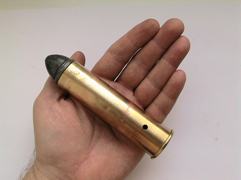

    Серьёзно?:D:D:D
    Если не секрет, что за патроны такие?
    4-ый калибр?
