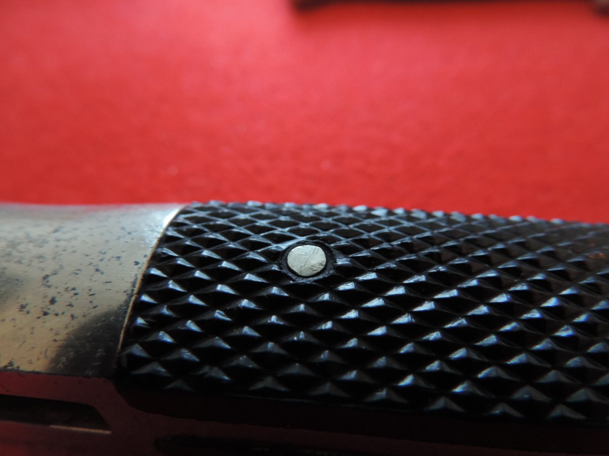

    А как можно что-то доказывать, если такого предмета в руках не держал? И что это за аргумент насчёт домашних условий? Вы видели варианты заводской установки заклепок? Если нет, я завтра сделаю фото в макро режиме. Что это за чушь "ребята, бутте по проще", когда речь идёт об определении подлинности редкого предмета?

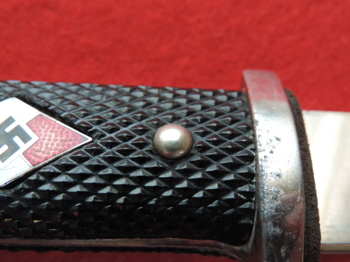

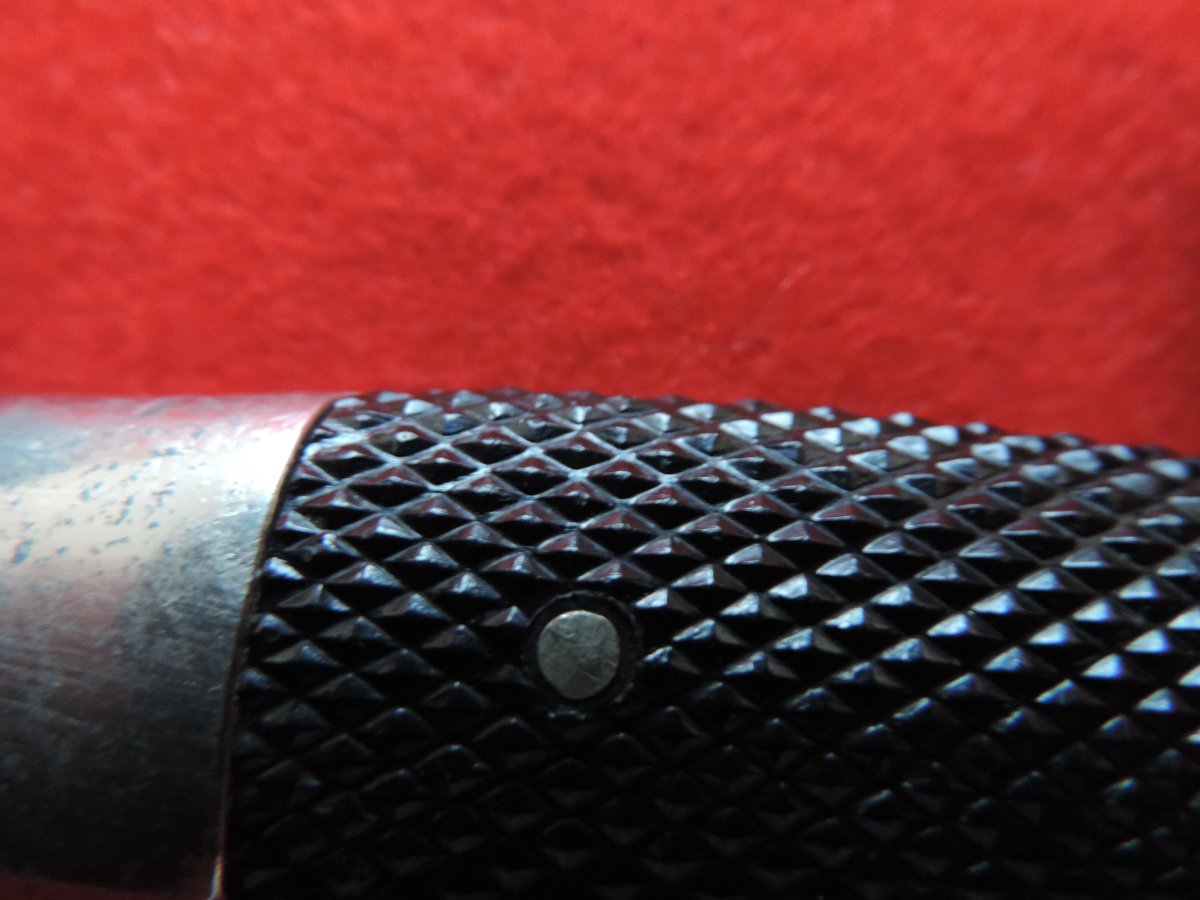

    Как я и обещал, фото фабричной клёпки, чтобы было понятно, что я имею ввиду. Специально взял штыки трёх разных производителей из своей коллекции.
    Carl Eickhorn
    Höller.
    Gustav Spitzer
    romarios, Povar Okkultist, bomber 45 и ещё 1-му нравится это.

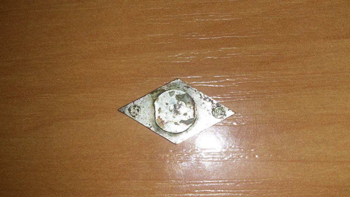

    По заклёпкам-согласен,расклёп не такой.Но в этом случае уместно процитировать Андрея-"
    Ну и немного логики.
    Если бы накладки снимались, то не вклеивали бы ромб, а поставили на усах, благо в Германии найти возможно."
    То что накладки не с простого ГЮ видно на фото.(ГЮ разных периодов и производителей).
    RZM M1/52.ИМХО То что ромб оригинал у меня сомнений нет.

    "Если бы накладки снимали, то не вклеивали бы ромб, а поставили бы на усах, благо в Германии найти возможно". Справедливо, но только отчасти, потому что можно найти, но ведь можно и не найти. Ромбы на усах, действительно, периодически попадаются. За последние примерно пять лет я лично видел порядка шести-восьми предложений. Допустим, что кому-то захотелось переделать обычный парадник в штык Wachgefolgschaft, из коммерческих соображений. Наврядли такой умелец станет месяцами искать эмблему на усах. Подходящий пример-известный умелец из Эрфурта. В этом случае ему проще всего будет взять обычный членский значок ГЮ, которых в Германии, действительно, сколько угодно и вклеить его в накладку. То, что накладки не с ножа ГЮ, видно по фото. Но, с учётом внешнего вида заклепок, можно ли с уверенностью говорить о том, что накладки оригинальны?

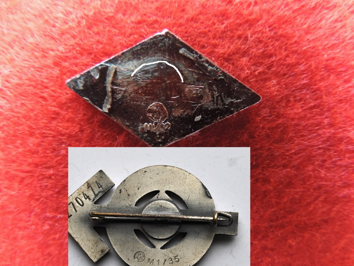

    Сегодня читал и переводил текст по знакам ГЮ. Так там явно предписано 2 варианта: 1-й - на заколке, 2-й - на шплинтах.
    Размеры (в тексте) 24 х 13, а на рисунке 23,5 х 13.
    Вот тебе и немецкая "точность"...
    Но это то, что касается "ранних" знаков (1933).
    Далее 1936 г.(предписание RZM по рукояти ножа ГЮ). Сразу напишу по-русски:
    На передней стороне ножа в средине накладки должен быть вставлен знак ГЮ и так закреплён шплинтами, чтобы предотвратить возможность выпадания.
    Знаки должны получать непосредсвенно у RZM. Каждый знак несёт на реверсе возле защитного клейма RZM информацию о регистрационном номере фирмы-производителя. Размеры знака ГЮ:
    высота 23 мм, ширина 13 мм.
    Ну и предписание RZM 1938 г. :
    Размеры знака ГЮ:
    высота . . . . . . 25,0 мм
    ширина . . . . . . 14,5 мм
    толщина . . . . . . 1,4 мм
    Значит у Игоря знак после 1938 г.
    И, как я вижу, это был знак с заколкой... обвёл остаток от крепления, как на значке снизу
    romarios нравится это.

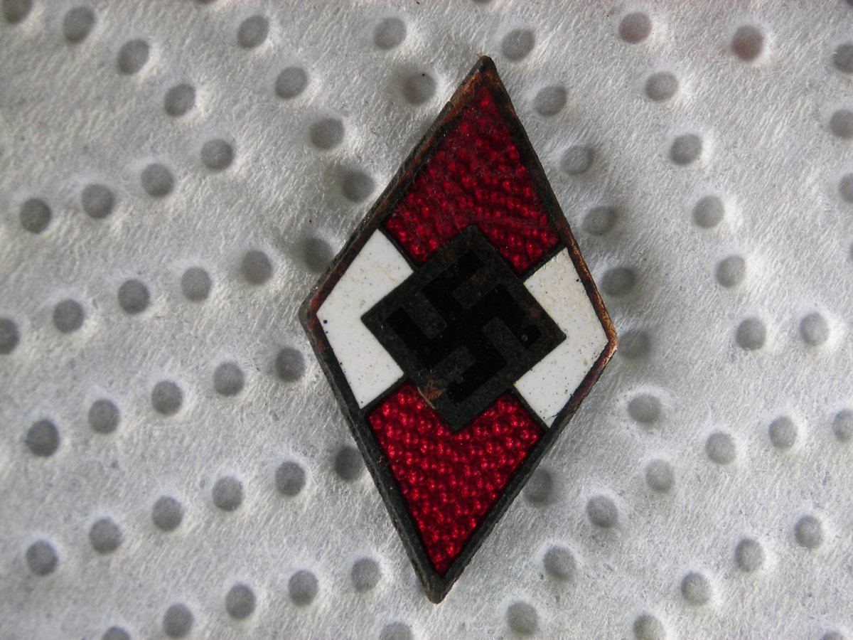

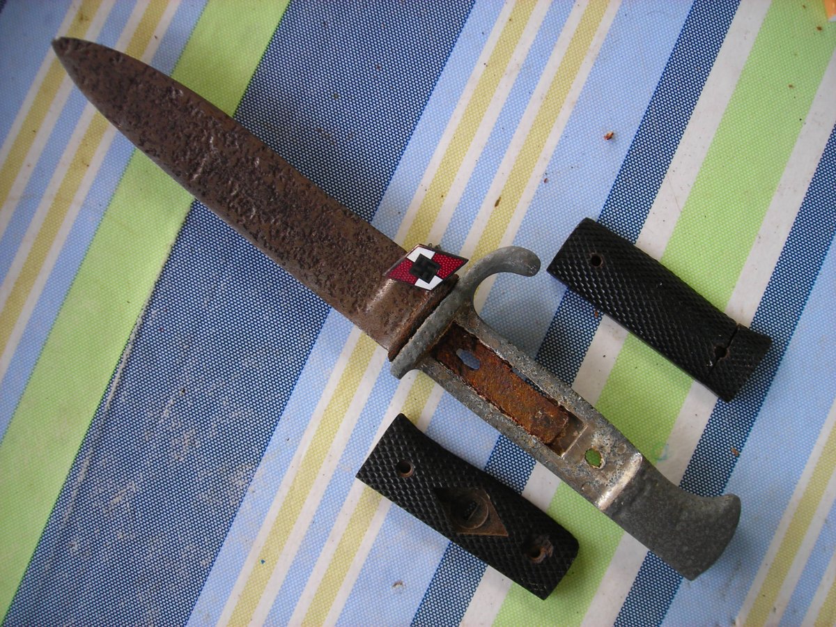

    P.S.На счёт ромба.Как то пару лет назад прикупил убитый ГЮ только из за знака.
