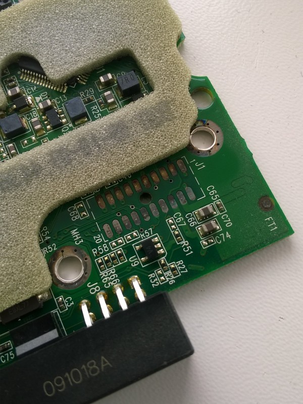

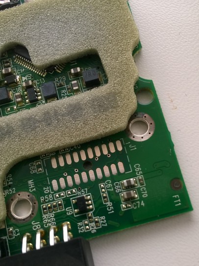

  20. Я різними програмами відновлював. В основному всі програми для відновлення дають скачать інформацію з вінчестера і ніколи не пишуть на вінчестер, ось наприклад я користувався GetDataBack for FAT&NTFS. Різні програми працюють по різних алгоритмах , бувало розділи диска злітали я лічив Акроніксом, бувало іншими проганяв в тому числі GetDataBack, скачував потрібне а потім тупо форматував.
    Але як на мене краще не гратися самому якщо Ви "чайник" .
    Ось до речі контакти вінчестера до чистки і після. Після чистки все запрацювало. Я чесно кажучи не знаю який дебіл придумав так робити живлення. Але 3 роки відпрацьовує, а далі в мусорник, хто не в курсі :
