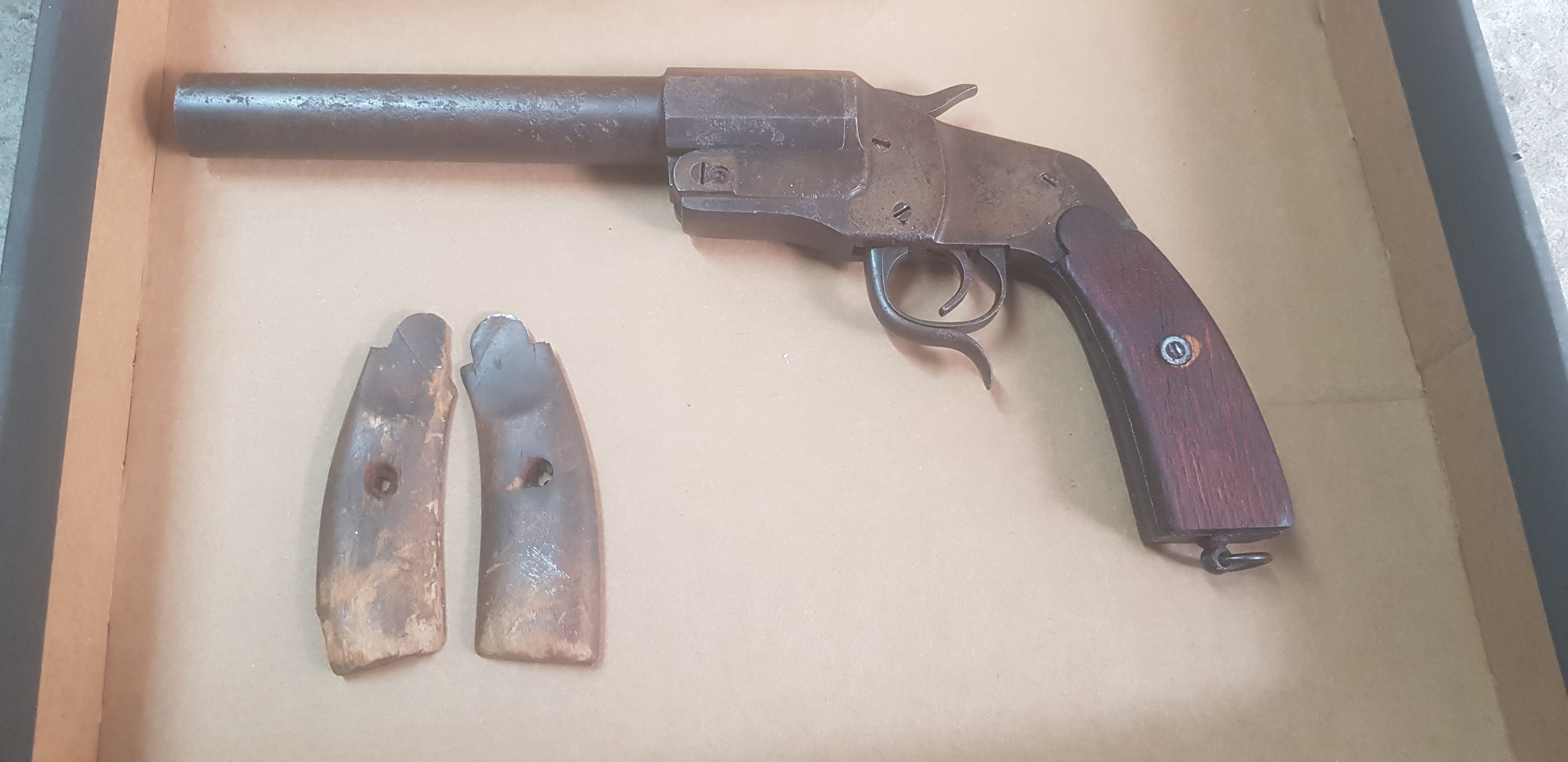

    Також накладки були гнилюка, тому вирішив щось з цим робити. Правда трішки не вгадав з малюнком. Бо заготовки були з різних дощечок.
    Купу я пересрав :oops: 20250329_174440.jpg 20250329_095548.jpg

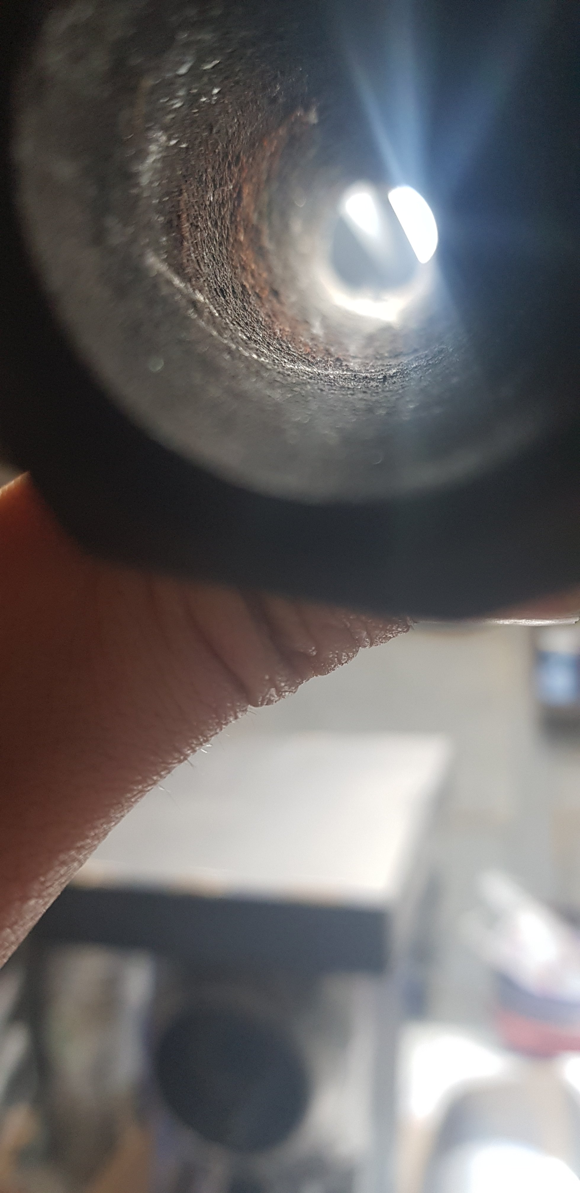

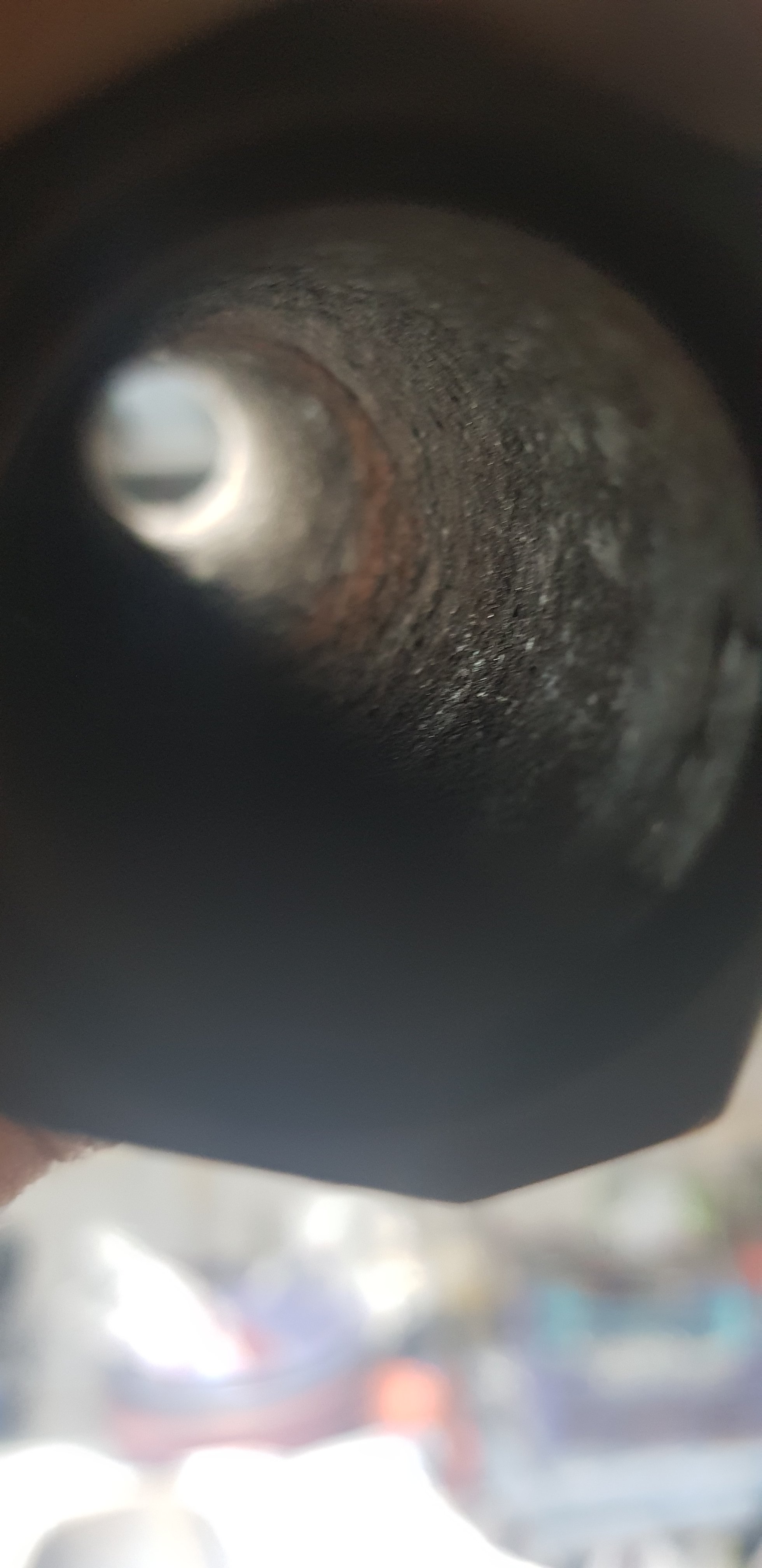

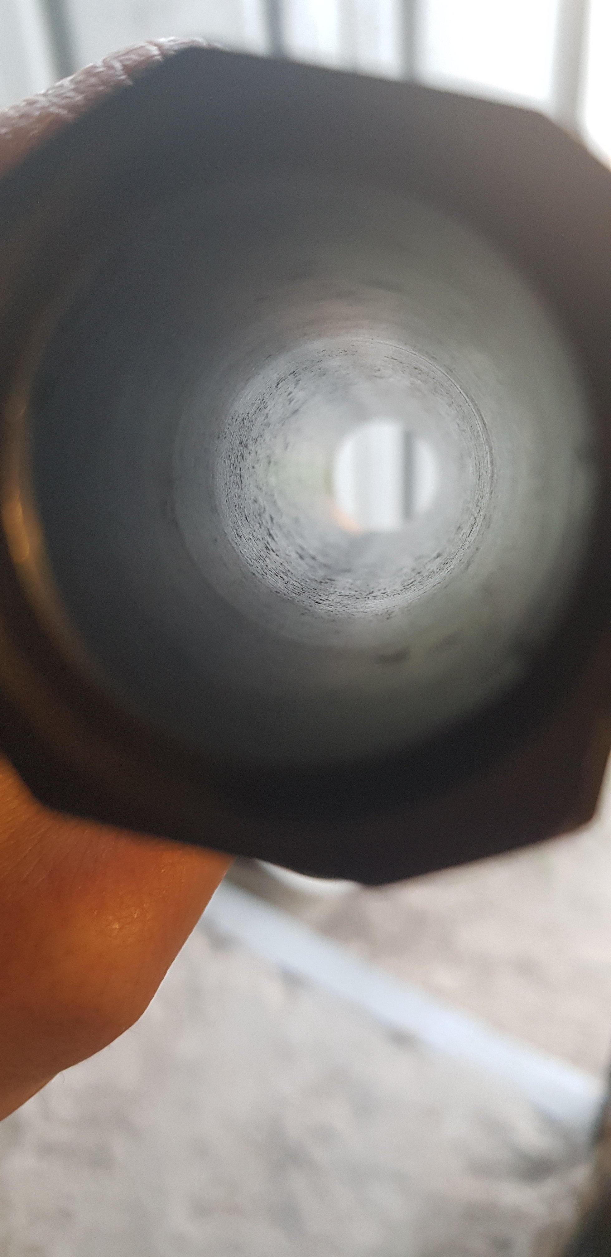

    Acubens, Otryta, kripers338 та 2 іншим подобається це.

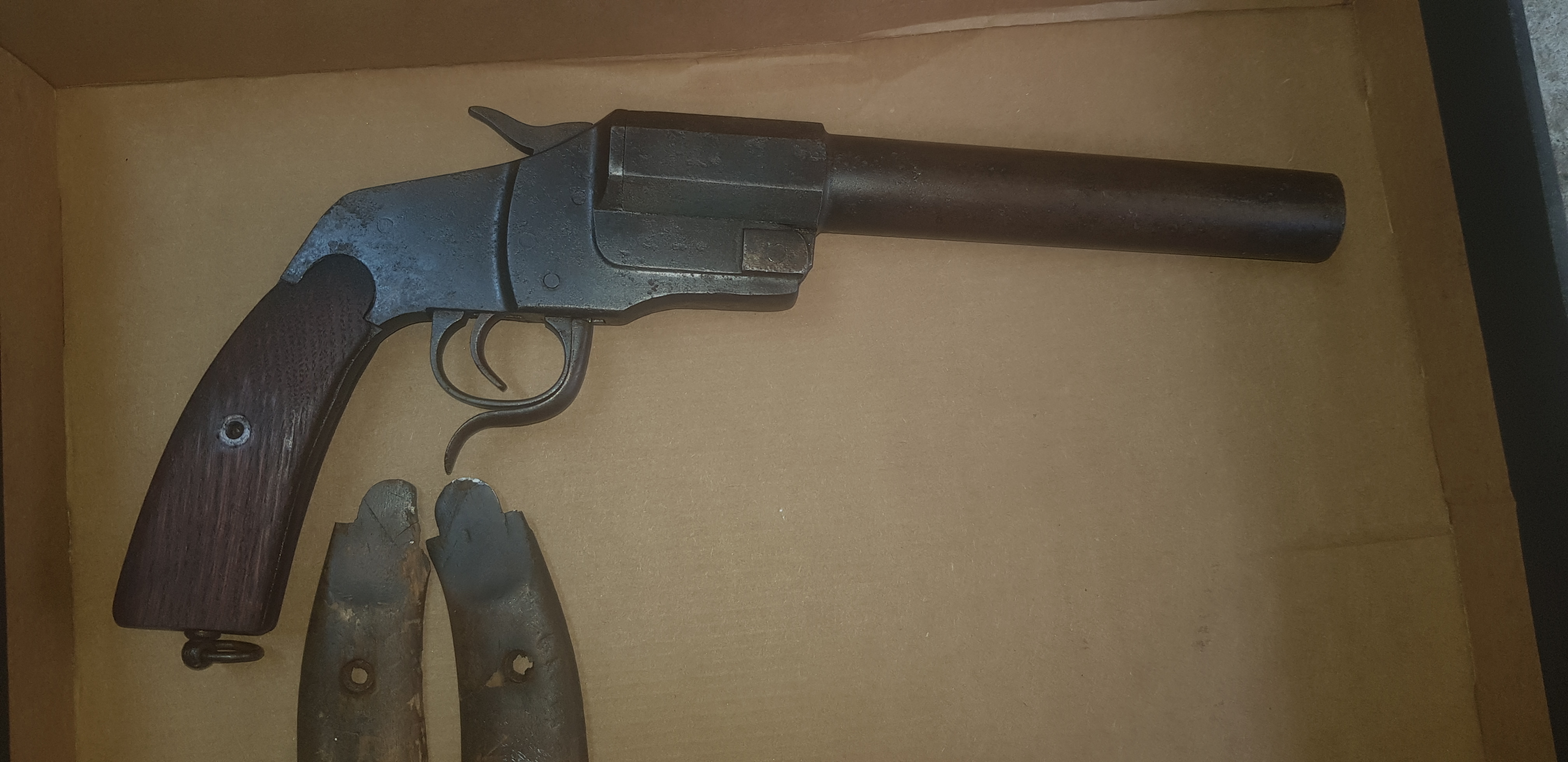

    Склав, як обіцяв. Все ок. Накладки товщі ніж оригінал звісно.
    Acubens, Otryta та valerka подобається це.

    З накладками дивний дизайнерський хід. Механізм в досить ще не поганому стані і накладки варто було зробити більш аутентичні. Ваші накладки надто якісь квадратні. Чесно кажучи саме я залишивби оригінальні накладки. Про всяк випадок не викидайте їх, навіть можите виставити на аукціон і бажаючі купити знайдуться.

    Саме так і планував. Саме оригінальні накладки, як додаток, будуть йти з ракетницею. Дякую.
    Я думаю, коли робиш це в перший раз, то можна пробачити)) Висновки зроблені.
