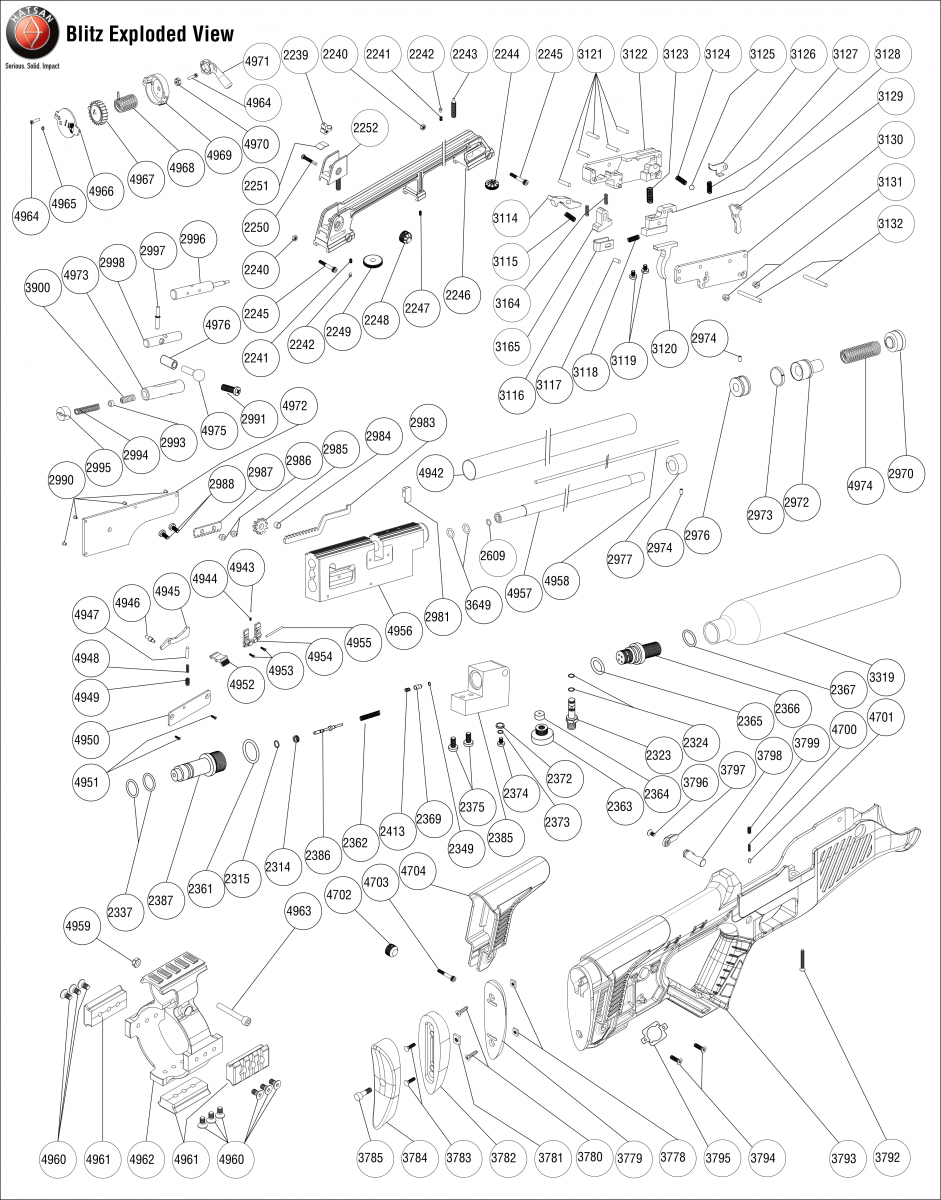

    Центральная контора HATSAN прислала мне врыв схему и список деталей
