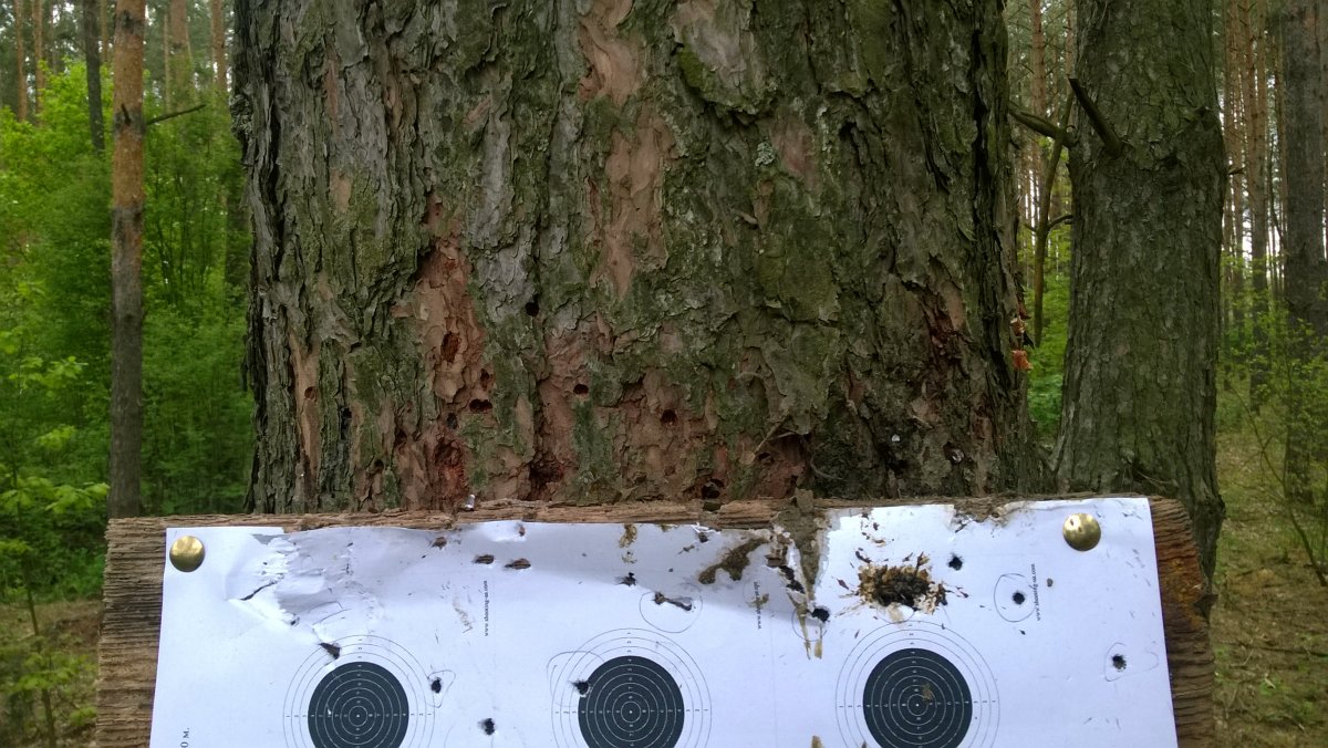

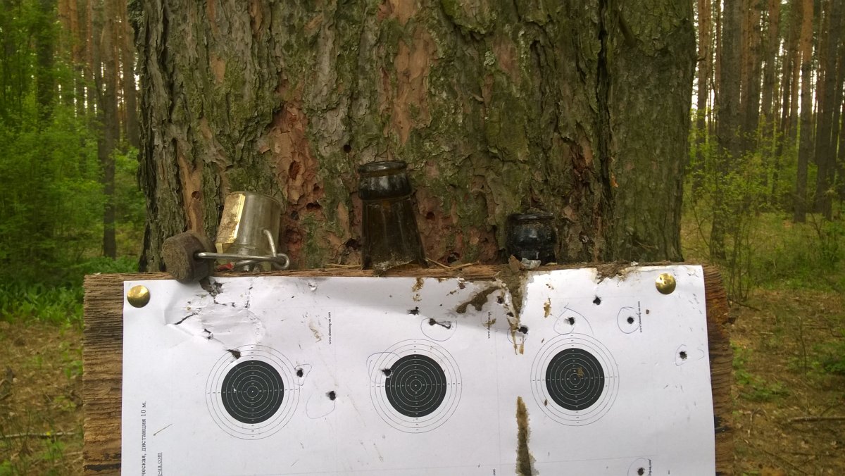

  1. Прикупив я собі даного звіря.
    Питання як його пристреляти. Крутив я всякі крутіліки потім. Поставив в стандартні і почав попадать куди цілив зі зміщенням. Відстань 15м. Пуля 1 грам.

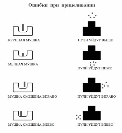

  4. ViktorKux
    ViktorKux Oberstleutnant
    Beiträge:
    3.072
    Ort:
    Ukraine
    Вот ещё схема может пригодиться. С ув

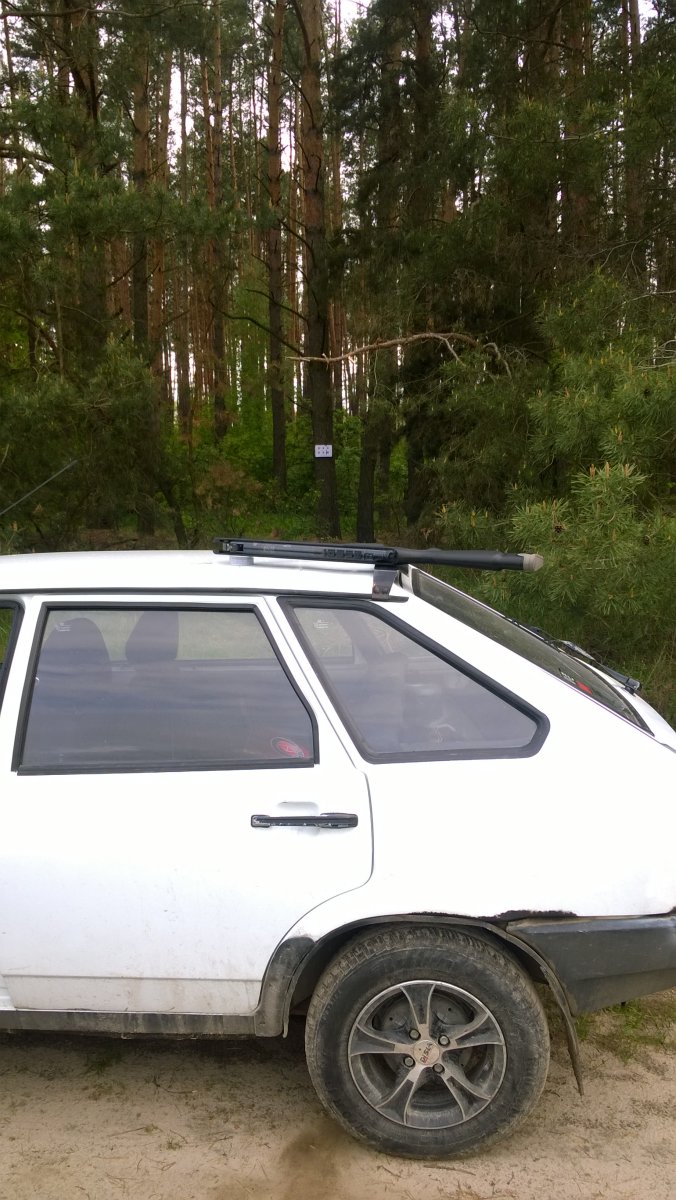

  6. Я з криши авто стріляв.
    ViktorKux gefällt das.
