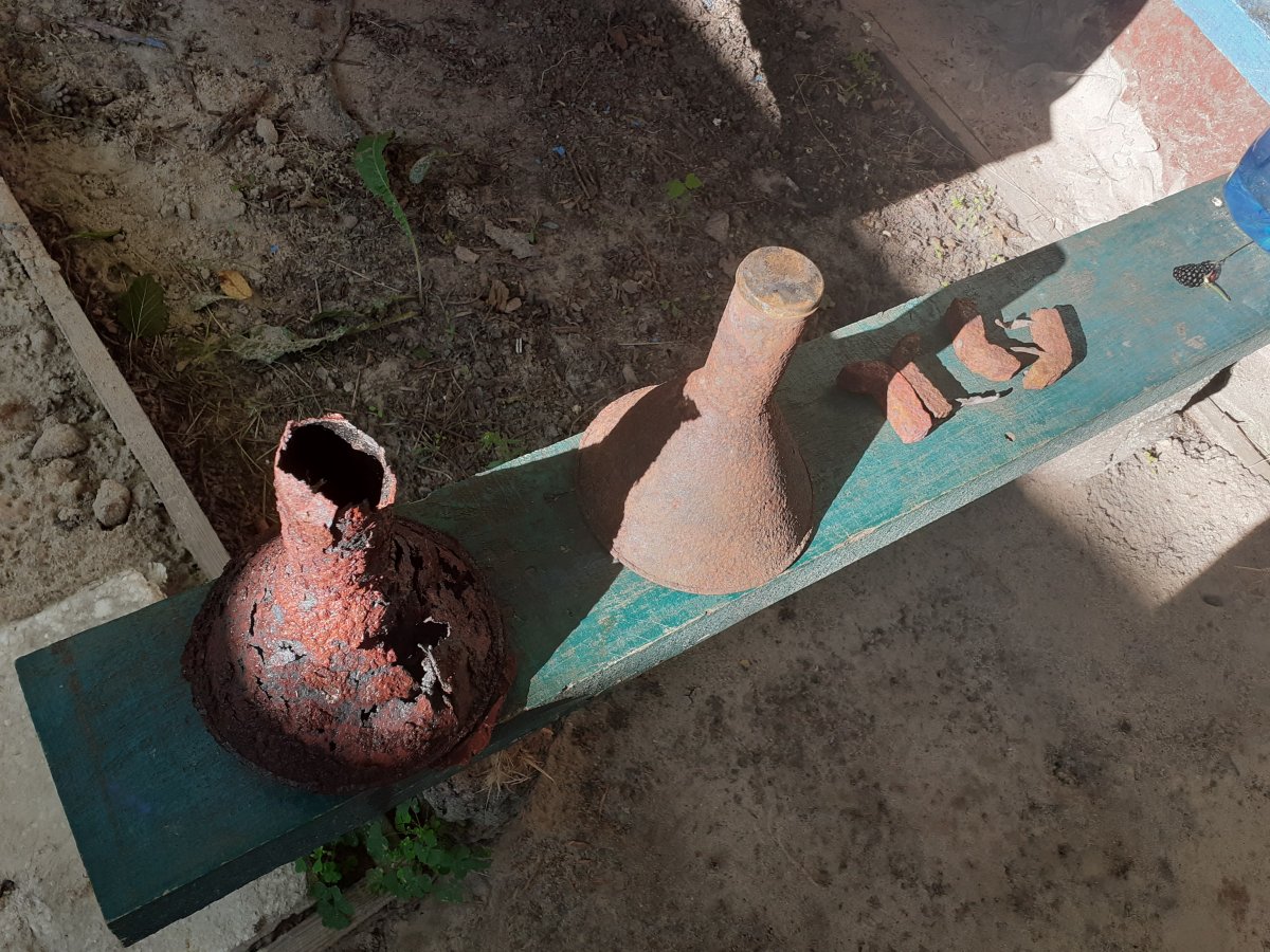

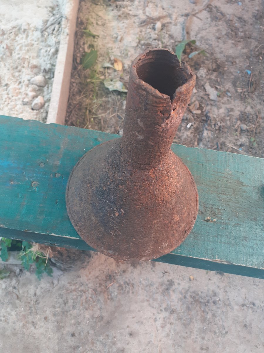

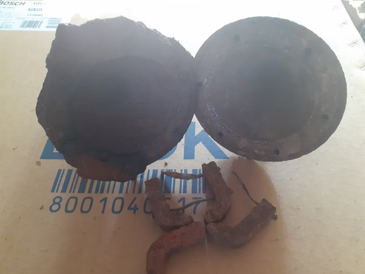

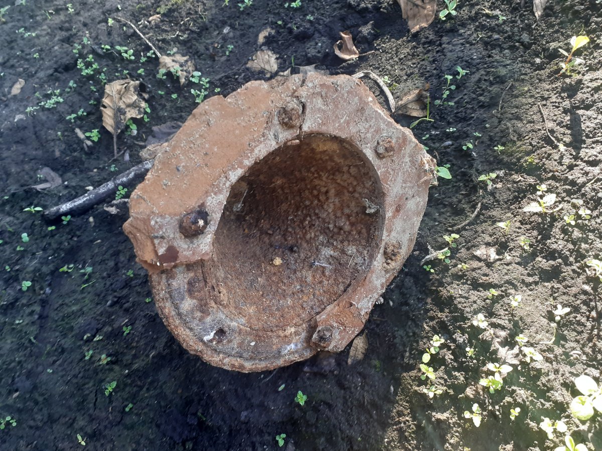

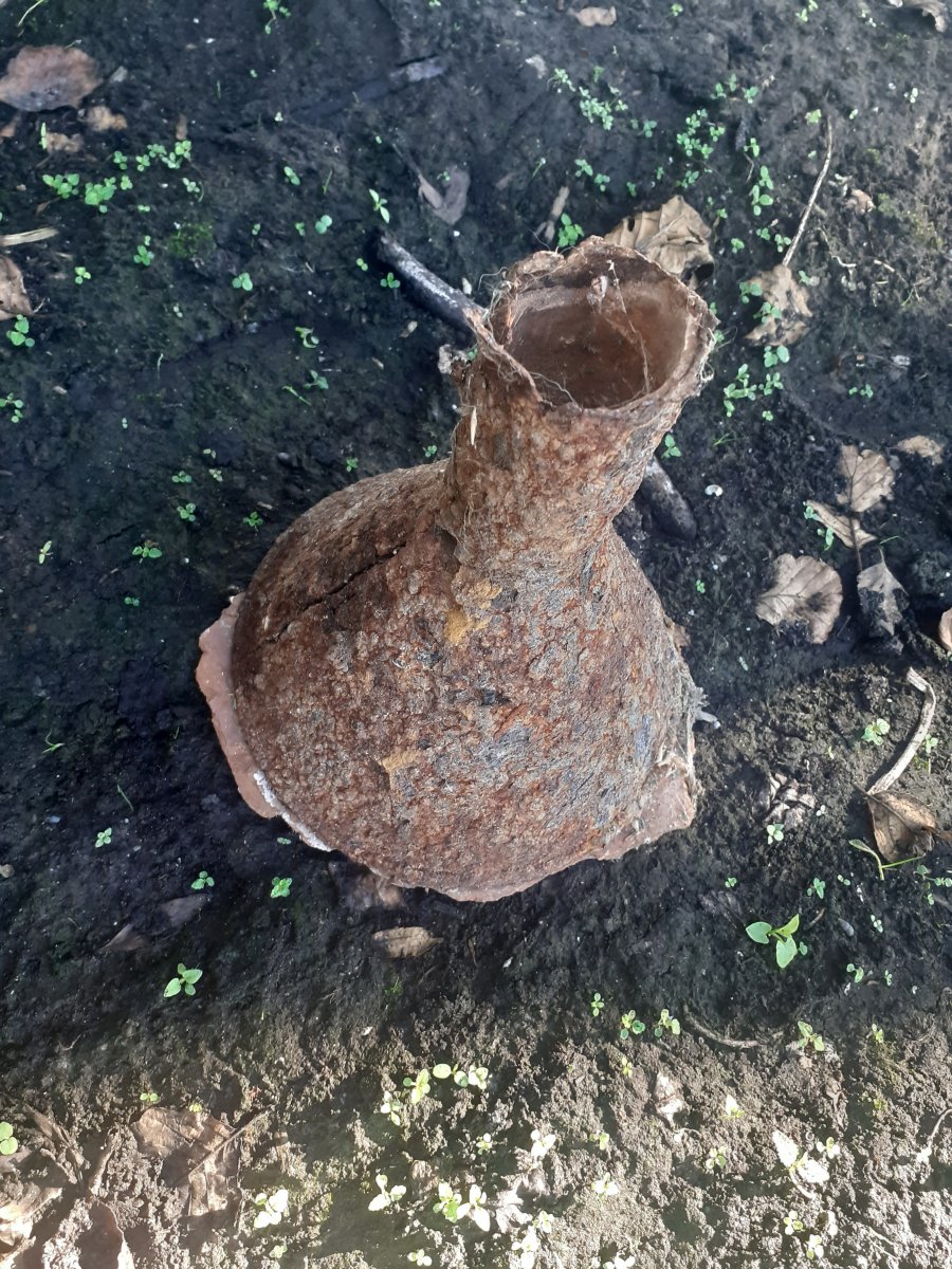

    А после деактивации просто кошмар

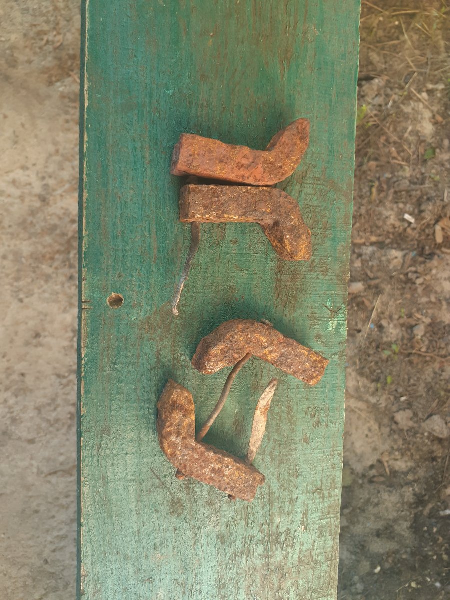

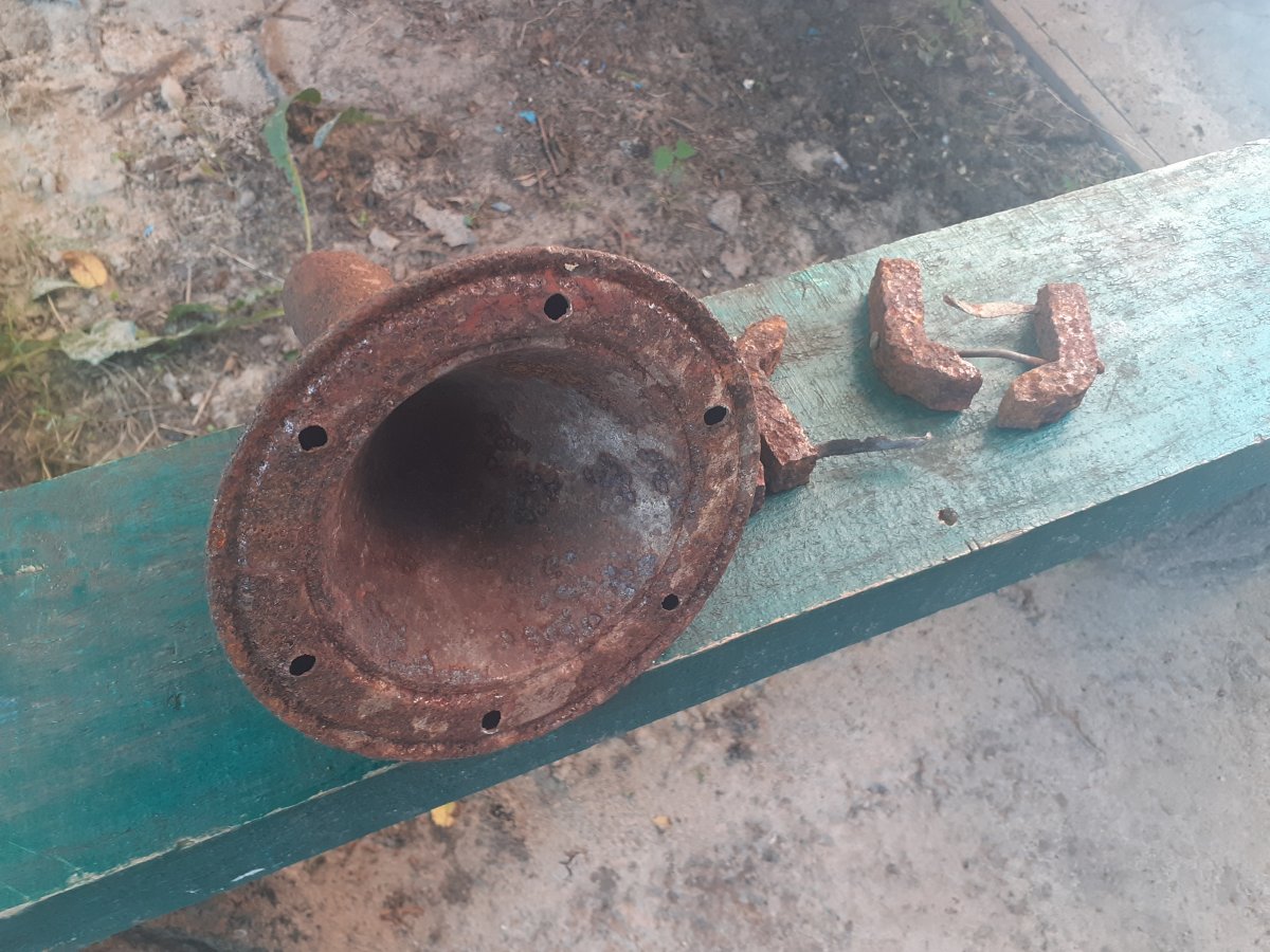

    Внимание вопрос - есть ли у когото образмерка бакелитовой пластины, размер магнитофф и предохранительной нижней пластинки? Попытаюсь собрать музейный макет, парочку, но пока тупо не представляю чем забить серединку где развален металл. Советы приветствуются

    Забить парафином можно - в кастрюле свечек наплавить.

    Свищи можно холодной сваркой залепить. Потом шлифонуть. А внутрь силикона . Застынет и вся конструкция будет монолитной. Не рассыпется даже от удара.

    А если монтажной пеной ? Лишнее потом удалить ..
    Я так дохлые колотухи лечил ..
    Магнит , один , у меня есть , он у меня на работе документы к профилю прижимает ..
    Могу сфотать и измерить ...
    Когда то на Пуще , мы подняли этих шняг штук несколько , в пристойном сохране ..
    Одну мне удалось практически полностью восстановить как макет ..
    Она , в числе прочей коллекции "Обелиска" , одно время , находилась в экспозиции в Музея Освобождения Киева , в Новых Петровцах .. Сейчас не знаю , я там не был много лет ..
    Попробуй позвонить туда или подъехать .. Если коллекция все еще там , то будут тебе размеры ..;)

    Ну монтажная пена вес имеет не тот. Раза в 4 легче ВВ в ее снаряжении. А силикон почти один в один.
    Та и недолговечна пена. Лет через 15 превратится в порошок.

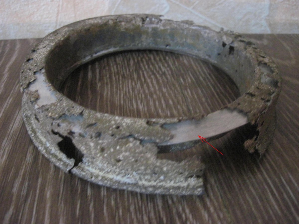

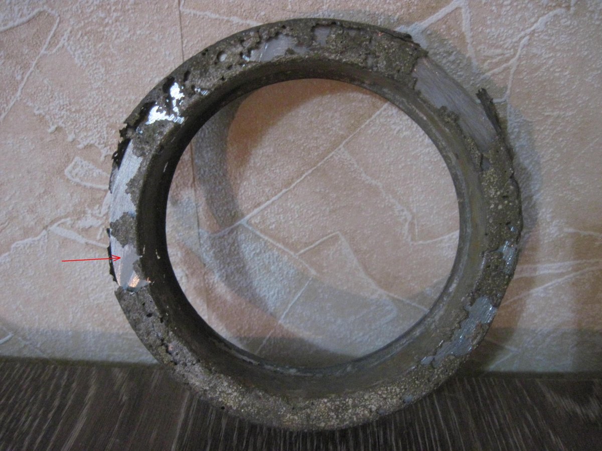

    В подібному випадку клеїв склотканину на епоксидку,потім задув піною.Якщо критична маса заряду можна залити гіпс,тільк добре загрунтувати,щоб метал не контактував з вологою в гіпсі.

    Я використовував піну із за її фіксуючих властивостей.Вона липне до усього і проникає в кожну шпарину,хоча ебоксидка і сама чудово справляється.Макет уже падав і нічого.Для ваги,якщо це так важливо,можна всередину покласти,шматок свинцю,наприклад.І з піною,нічого не станеться через 15 років.Вона темніє і сипеться тільки на вулиці,коли не захищена від дії ультрафіолету і атмосферних явищ.Інакше вже зовсім скоро почне обсипатись утеплювач з фасадів,бовтатись вікна і двері і почне дути з усіх щілин.

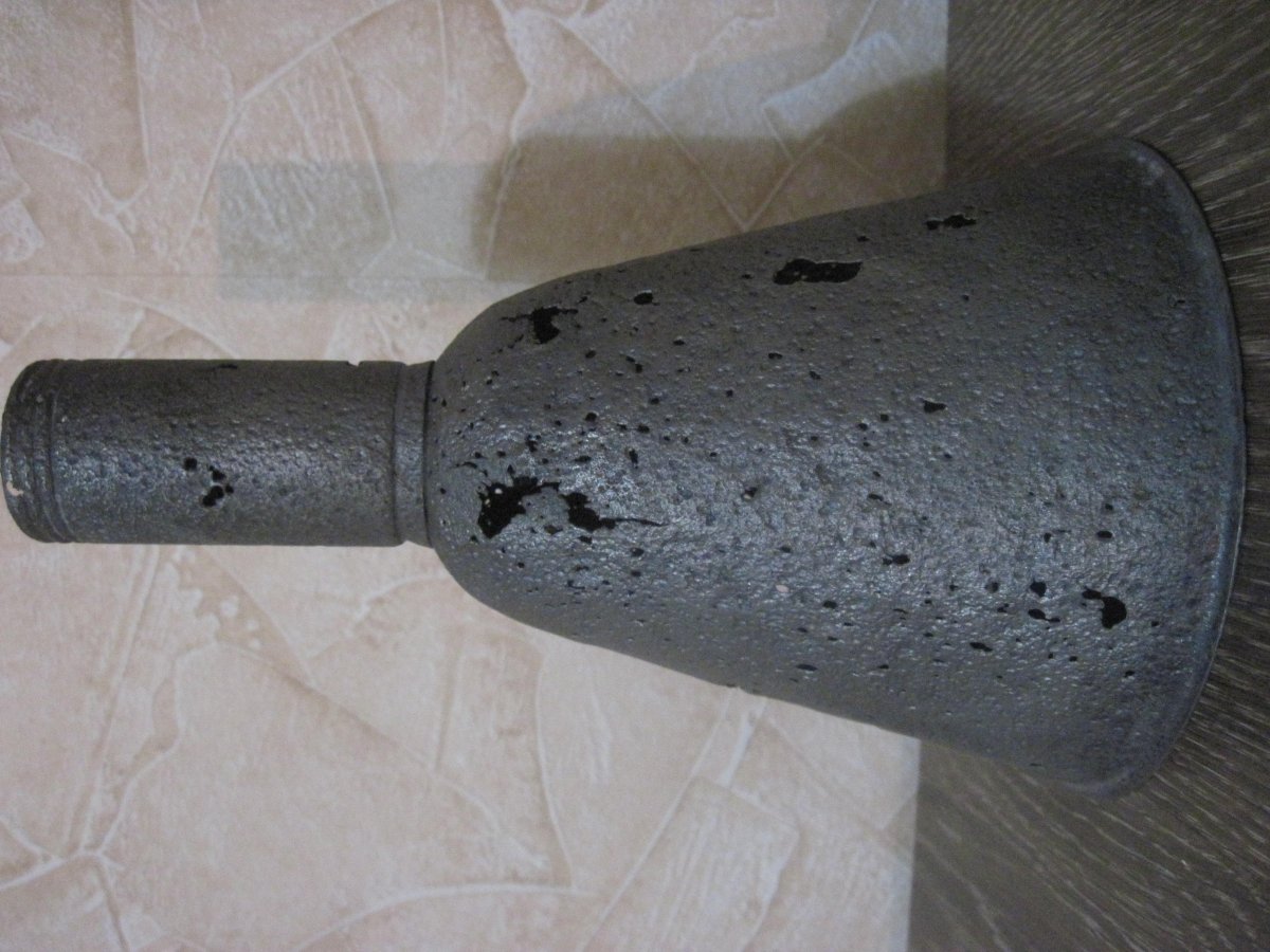

    Цю частину фаустпатрона фактично зліпив заново.Вирізав із жесті кільце по розміру.На бік теж полоску.Пробував все пропаяти,але якісно не вийшло,допомогла таж ебоксидка із склотканиною.І щоб ми не використовували,силікон,піну,гіпс,епоксидку,щоб не лізло з усіх щілин,краще заклеїти скотчем,чи малярною стрічкою. Можна підкласти шматки цупкого паперу чи картону,надавши потрібної форми,щоб потім менше вишпакльовувати.Весь процес,нажаль не фотографував.Якось так...
