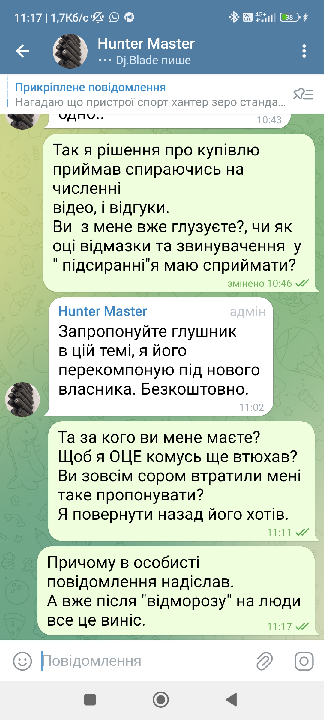

  6. porez
    porez Gefreiter
    31
    Черкаси
    Сама головна інформація:
    Якщо не дай Боже купили цю залізяку, то якщо вас щось не влаштовує, то це ваші проблеми.
    Моя ситуація саме така.
  7. porez
    porez Gefreiter
    31
    Черкаси
    Доповню відгук.
    Продаван геть втратив відчуття реальності.
    Мало того, що він відмовився повернути немалі кошти за свій недовиріб, так він ще запропонував мені "попрацювати" тобто впарити його особисто.
    Це просто жесть. Screenshot_2024-09-06-11-17-08-593_org.telegram.messenger.jpg
    Ceргей Овчар, Unnamed Player та Broduaga подобається це.
  8. porez
    porez Gefreiter
    31
    Черкаси
    А невдовзі після цього посту, він видалив і наше особисте листування, і з групи видалив, я її вже не бачу.
    Але всі скріни переписки у мене лишились, і якщо у кого є сумніви, що може я на цього продавана наводжу тінь, то прошу в особисті.
    Всю інформацію, як що і до чого говорилось я надам.

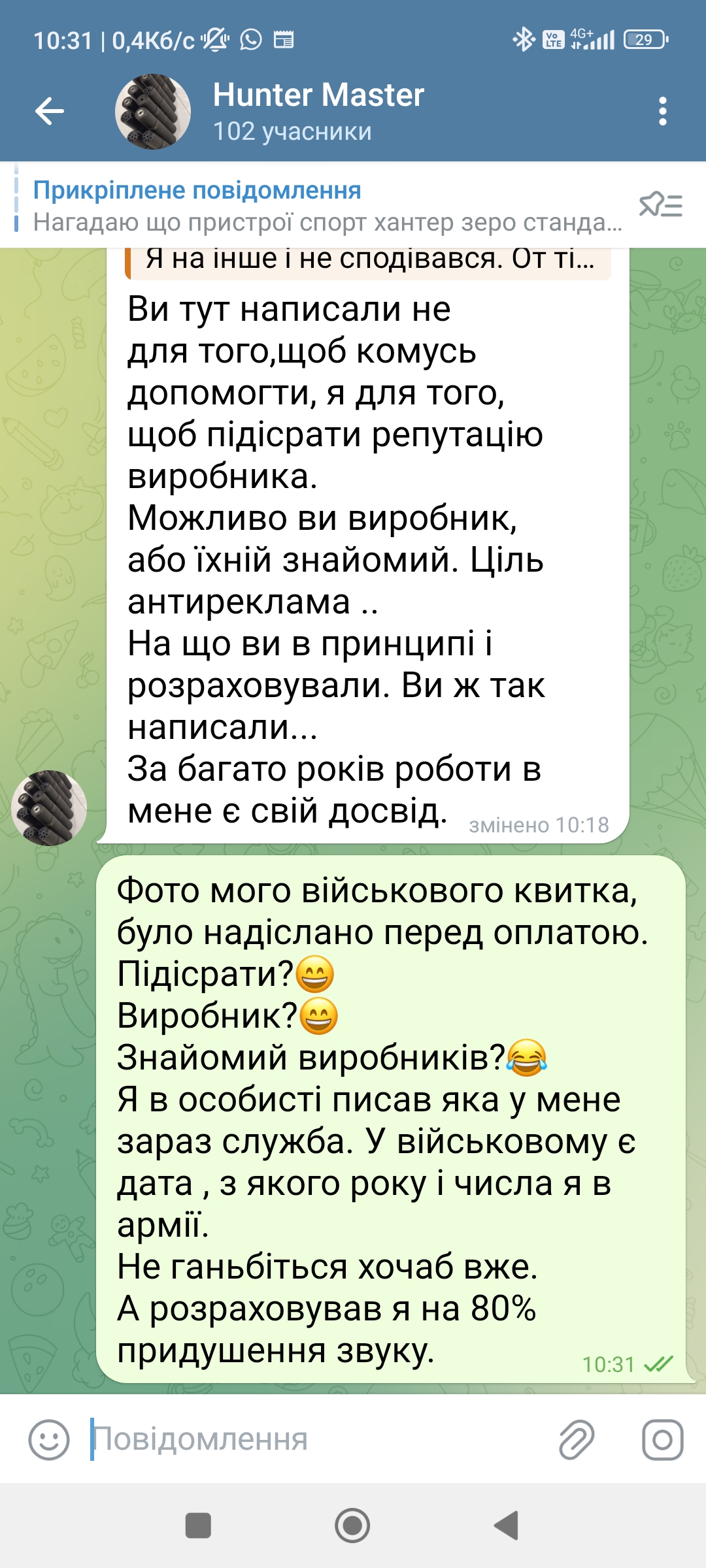

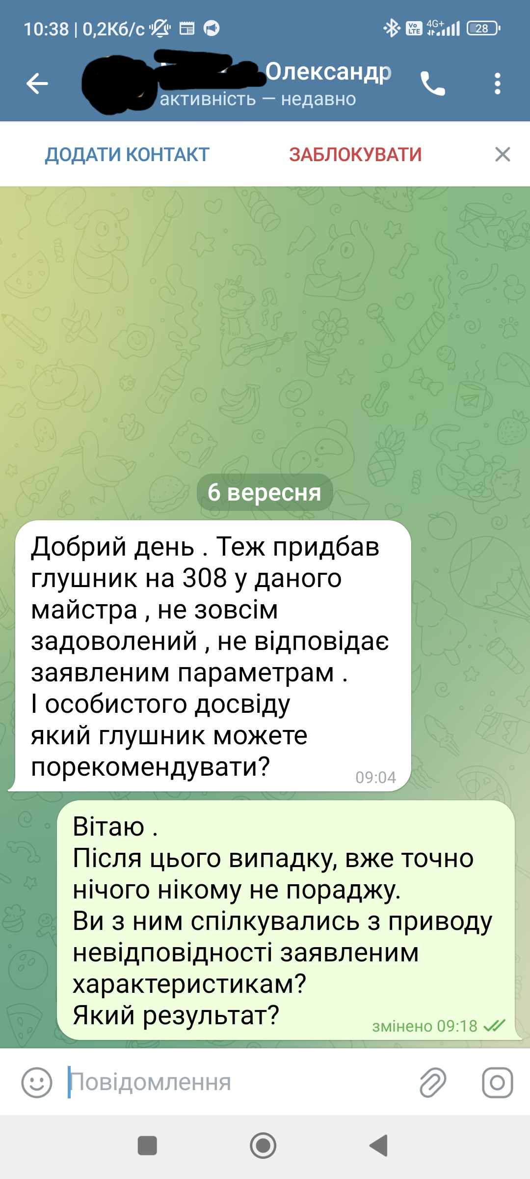

  9. porez
    porez Gefreiter
    31
    Черкаси
    Бачу продаван повернув тему в закріпи. І почалося впарювання по знижці.
    Камради - не ведіться.
    Мені в особисті люди пишуть, і я ділюся інформацією, як я в цю халепу встряг. Ось один з прикладів групи telegram. Lumii_20240909_140938570.jpg
    З цього форуму публікувати не буду, але вони є.
    До того ж його небажання нести відповідальність за свої недовироби змушує його переходити до звинувачень. Screenshot_2024-09-06-10-31-56-331_org.telegram.messenger.jpg
    Для себе визначився:
    краще переплатити ( а виходячи з його ціни не дуже багато), та купити заводський відомий бренд.
    Мати гарантію, та післягарантію, або повернути у 14ти денний термін.
    А тут маємо його перехід у іншу діяльність. І плювати він хотів на те що буде через півроку - рік.
    Він же зараз наплював.
    Замислиться.
    Воно вам треба?

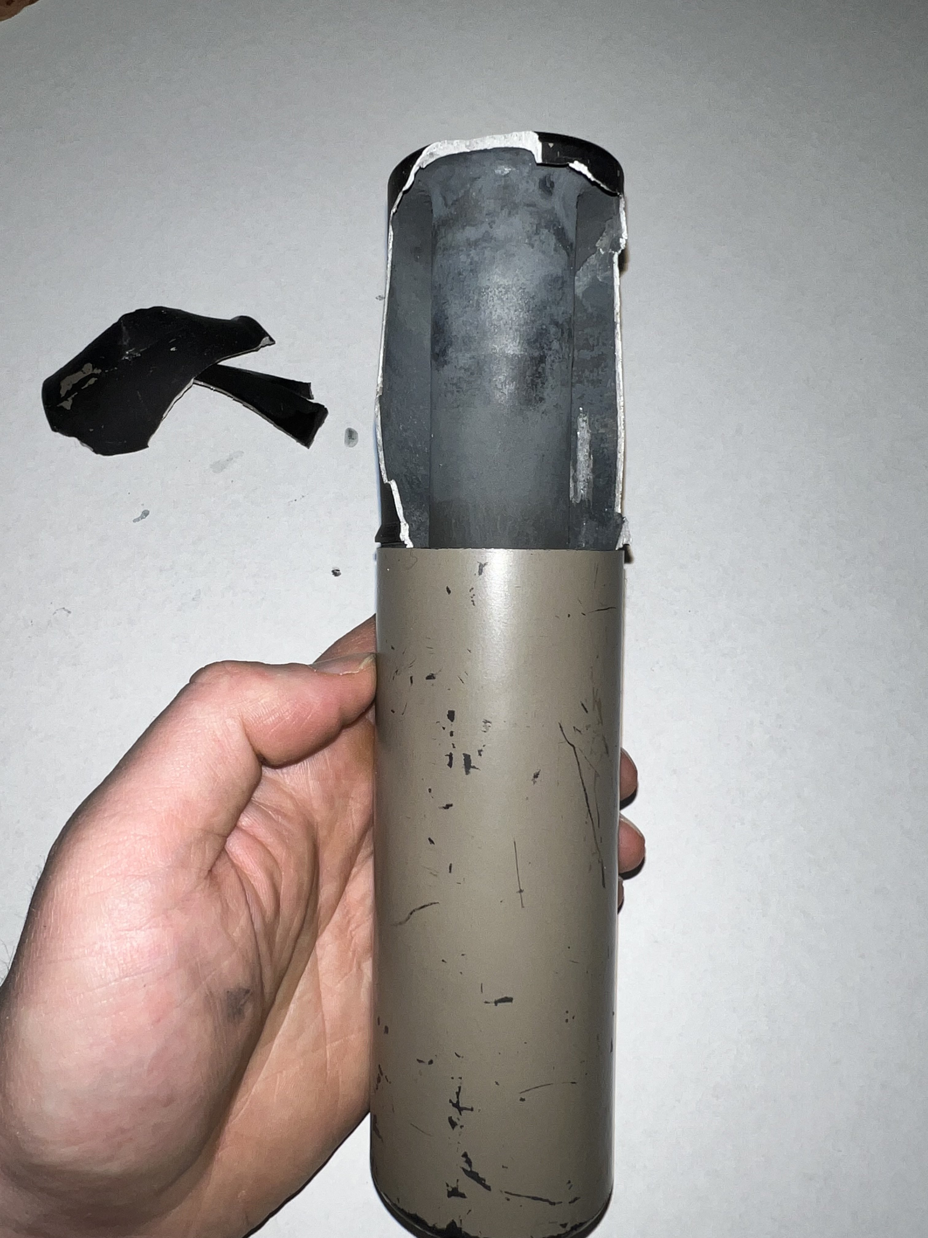

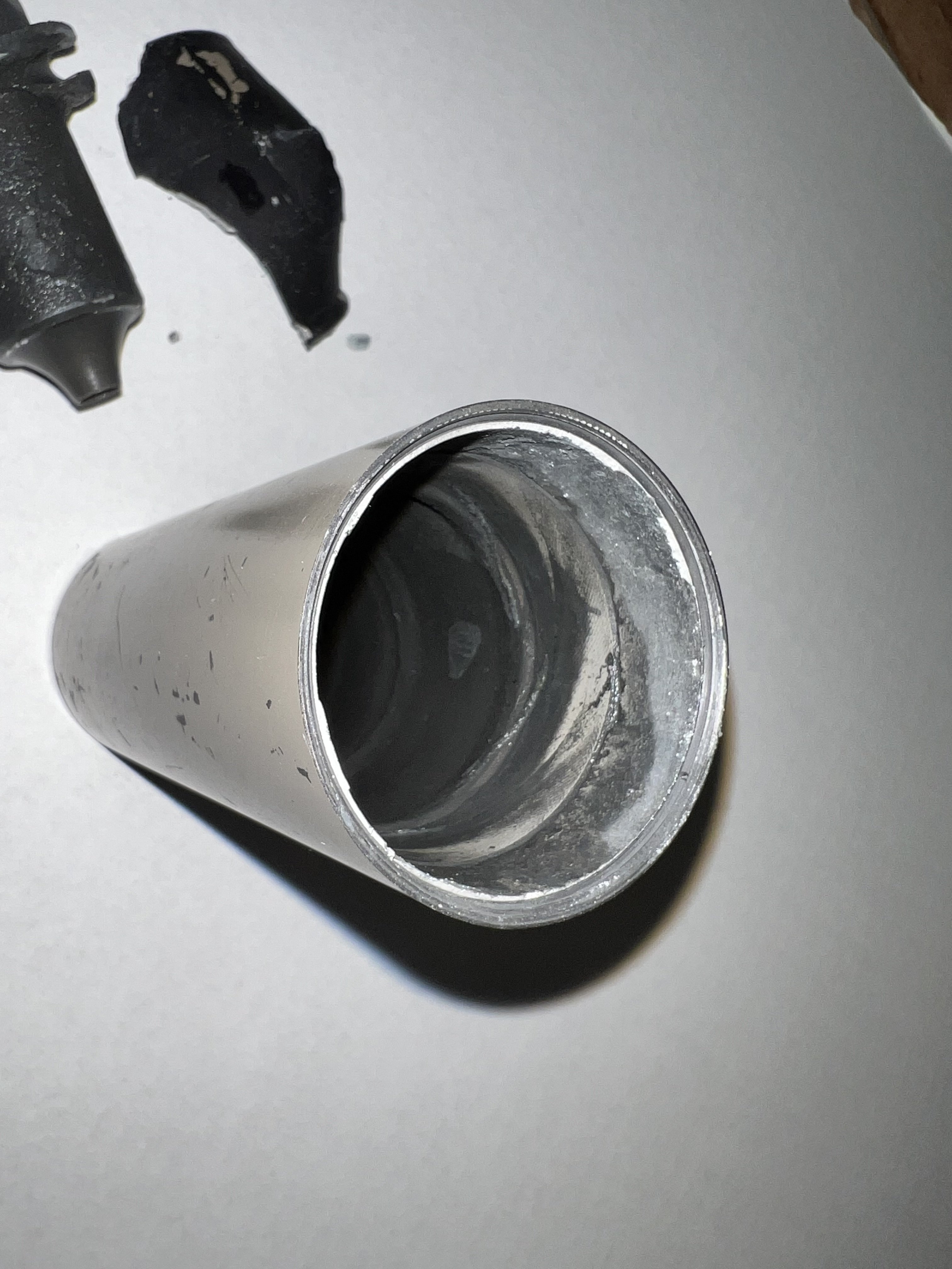

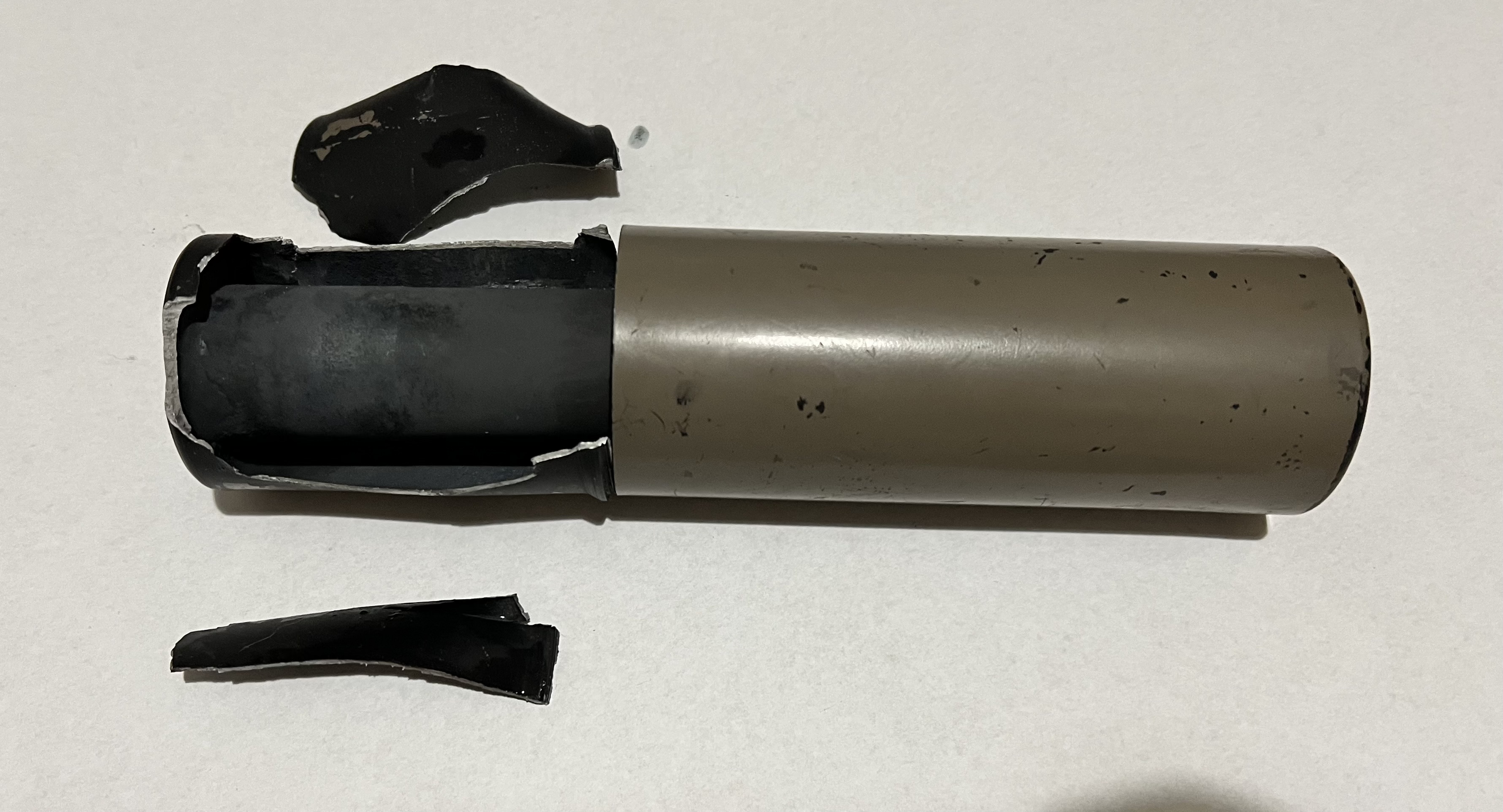

  17. METHODMAN
    METHODMAN Oberschütze
    20
    Kyiv
    2020 рік - куплено 2 вироби (титан та дюраль)
    2026 рік - зовнішній корпус виробу з дюралі вибухнув при пострілі (тонка дюралька згнила)
    розумію що такі вироби більше не підтримуються виробником, ремонту чи заміни не буде, але промовчати не можу. Будьте обережні
    Nikolay3 та Shotpoint подобається це.

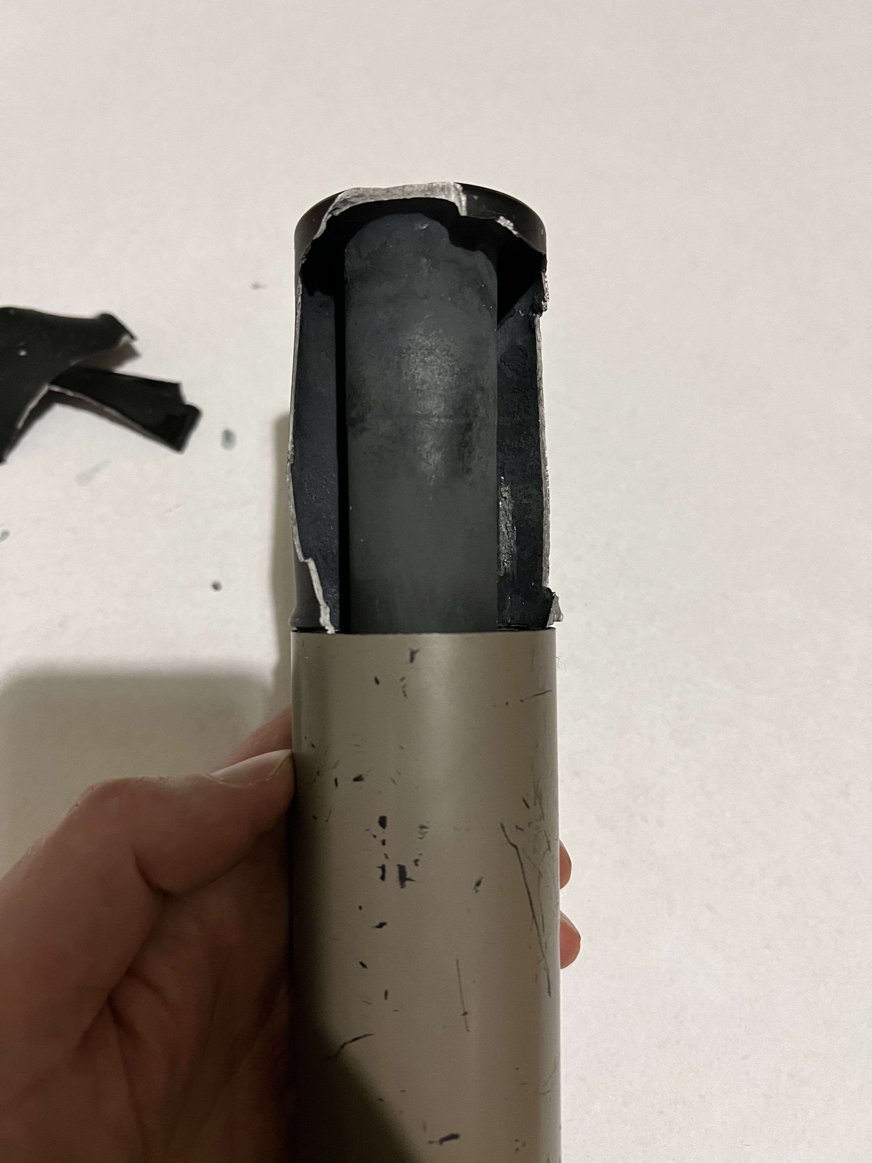

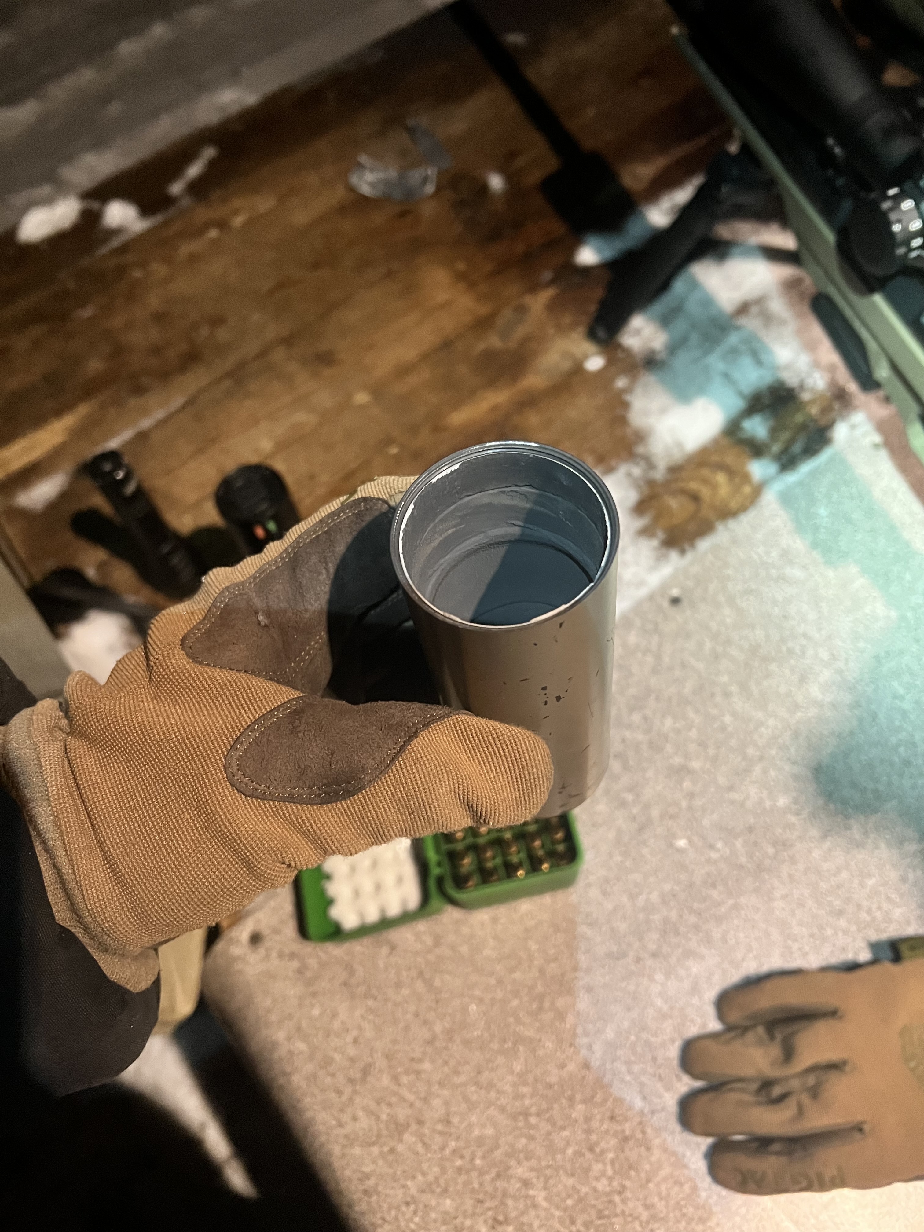

  18. труд-яга
    труд-яга Feldwebel
    527
    Волинь
    Я раніше придбав т-14 інтеграл.т-12 інтеграл.циклон на ак- металевий.
    Та був придбаний спорт хантер- цей був крайній IMG-7f66e29f2a054c6410c52f28f1097b98-V.jpg
    Настріл 350+
    50_Reichsmark подобається це.
  19. труд-яга
    труд-яга Feldwebel
    527
    Волинь
    Зв'язався з виробником з приводу халепи- відповіли що вони зараз не приймають замовлень.
    Після того як зв'язався з іншого номеру телефону з приводу купівлі глушника(нового) відповіли-.запитав про якість .гарантії та обслуговування .отримав відповідь що проблем з глушниками не було ніяких окрім випадків з розривом стінок глушника за рахунок тонких стін але цей дефект вже виправлено а випадки коли розривало стінки було всього пару раз і ці випадки підпадали під заміну пошкоджених частин.
    В моєму випадку- мені запропонували купити інший новий глушник з 30-ти відсотковою знижкою.
    Я відмовився від купівлі та наполіг на заміні пошкодженої деталі- поки ігнор
    Плюс єдина вимога від виробника- видалити всі публікації пов'язані з цим випадком.
    Останнє редагування: 7 лют 2026

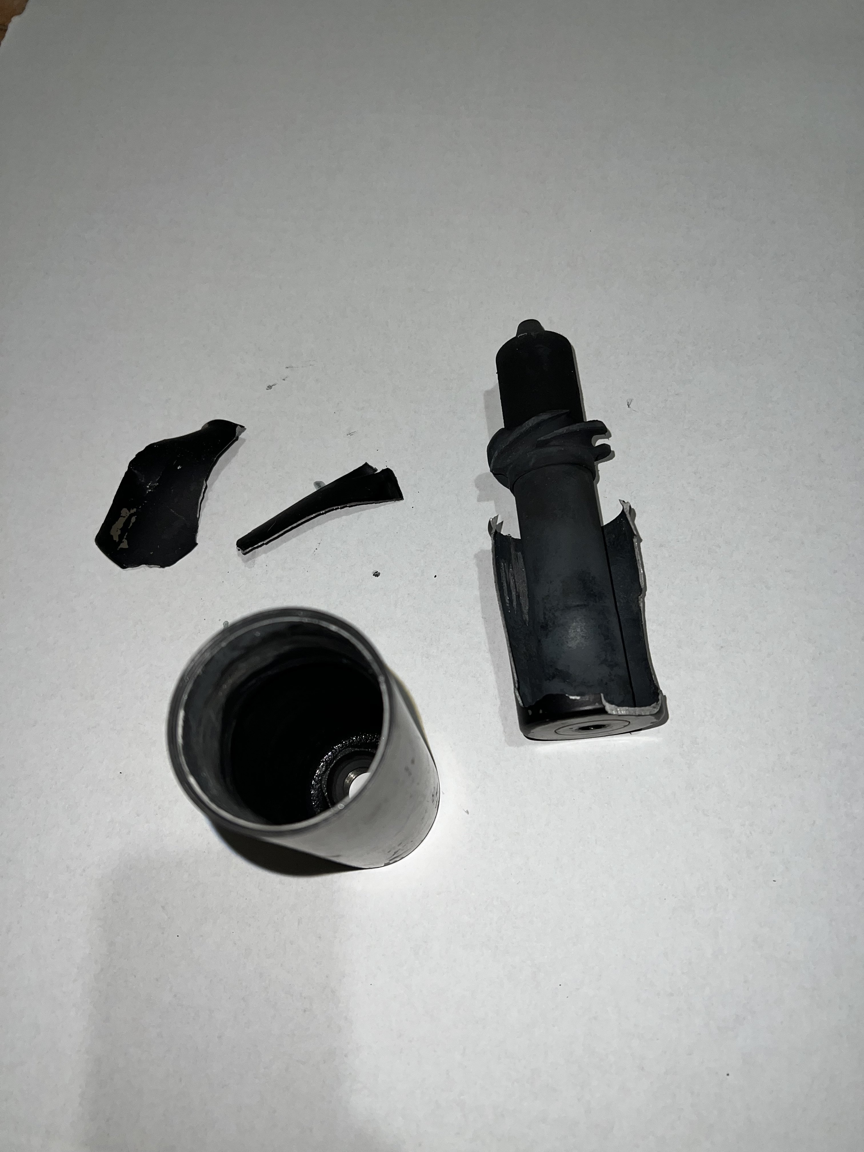

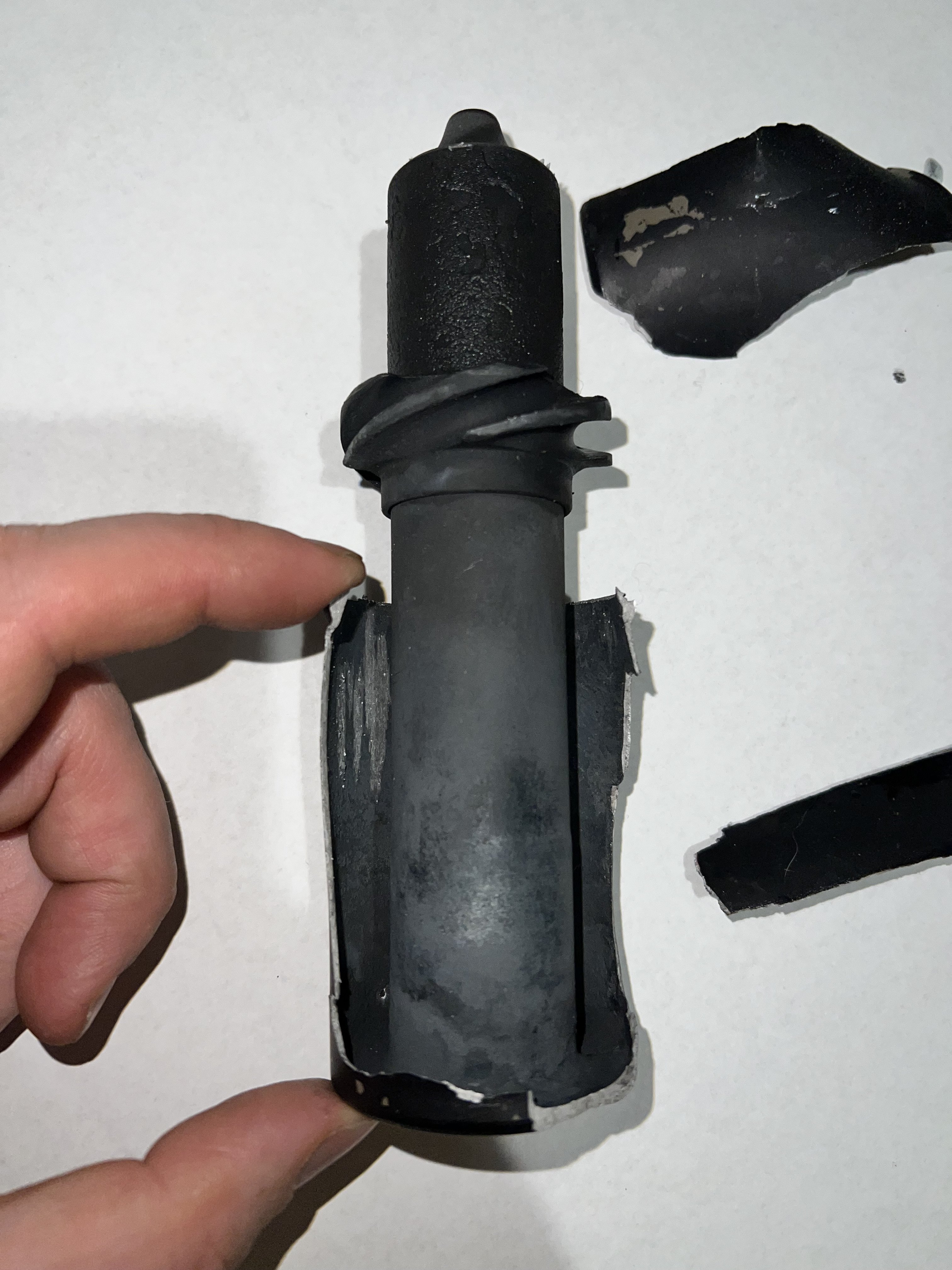

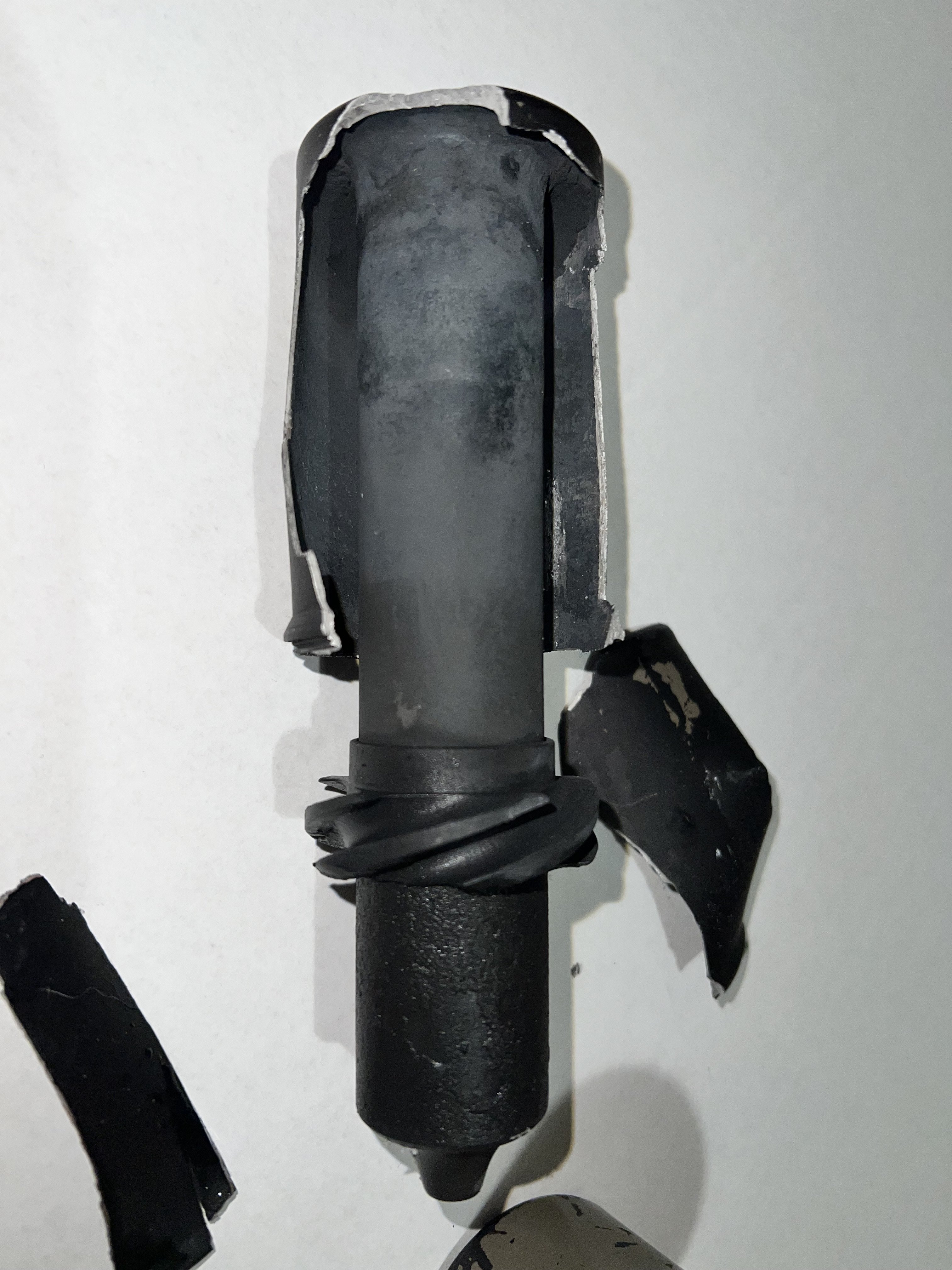

  23. труд-яга
    труд-яга Feldwebel
    527
    Волинь
    IMG_20260507_210956_117.jpg IMG_20260507_211005_161.jpg IMG_20260507_211045_353.jpg
    І знову про обслуговування приладів.
    По ціноутворенню- бомба ракета.
    По обслуговуванню - повний нуль.
    Звертався вайбер. Фейсбук.- ноль.
    Прийшлось робити самому.
    Результат на фото.
    Unnamed Player та 50_Reichsmark подобається це.
